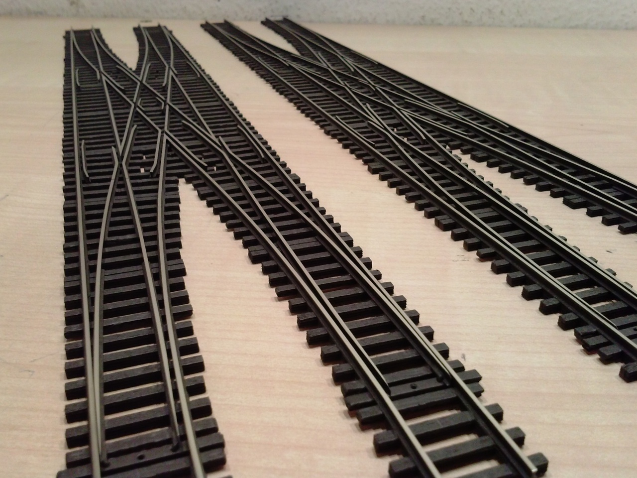

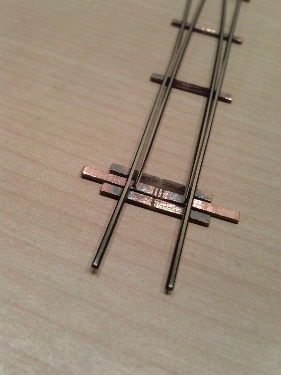

(#43001) Váltógyártó válasza Milos Grimasz hozzászólására (#42998)
Márc 7, 2015 |

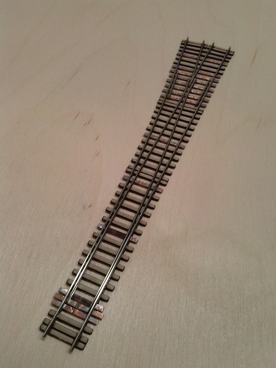

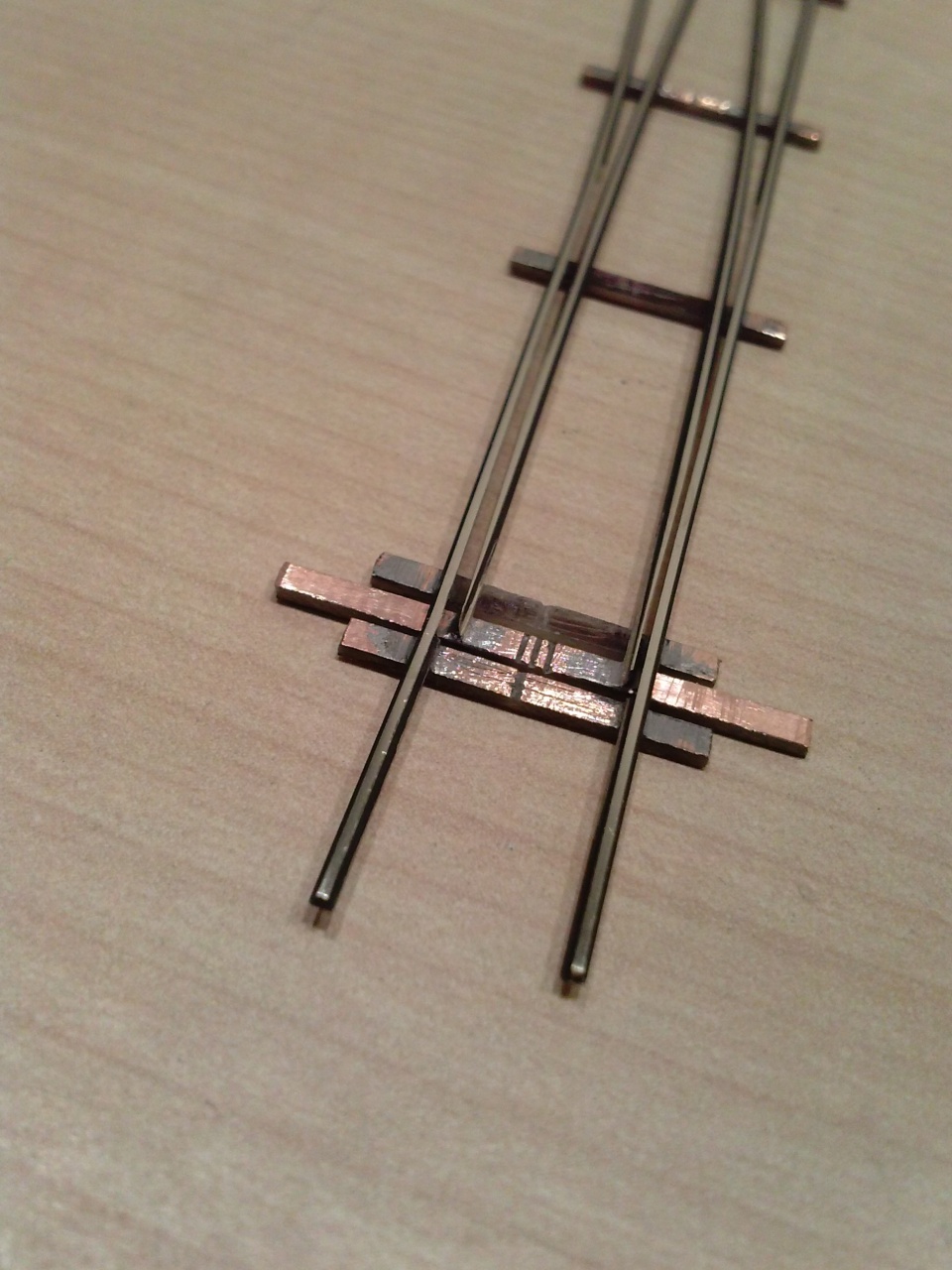

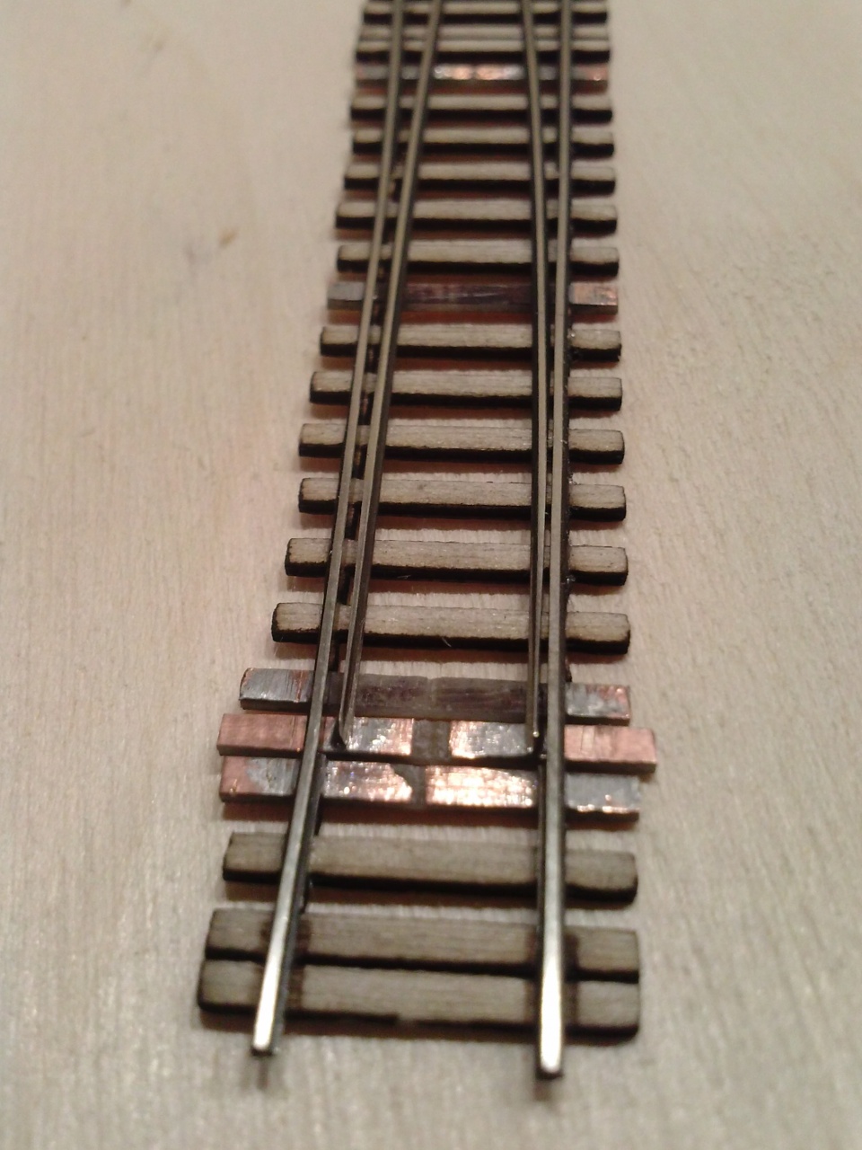

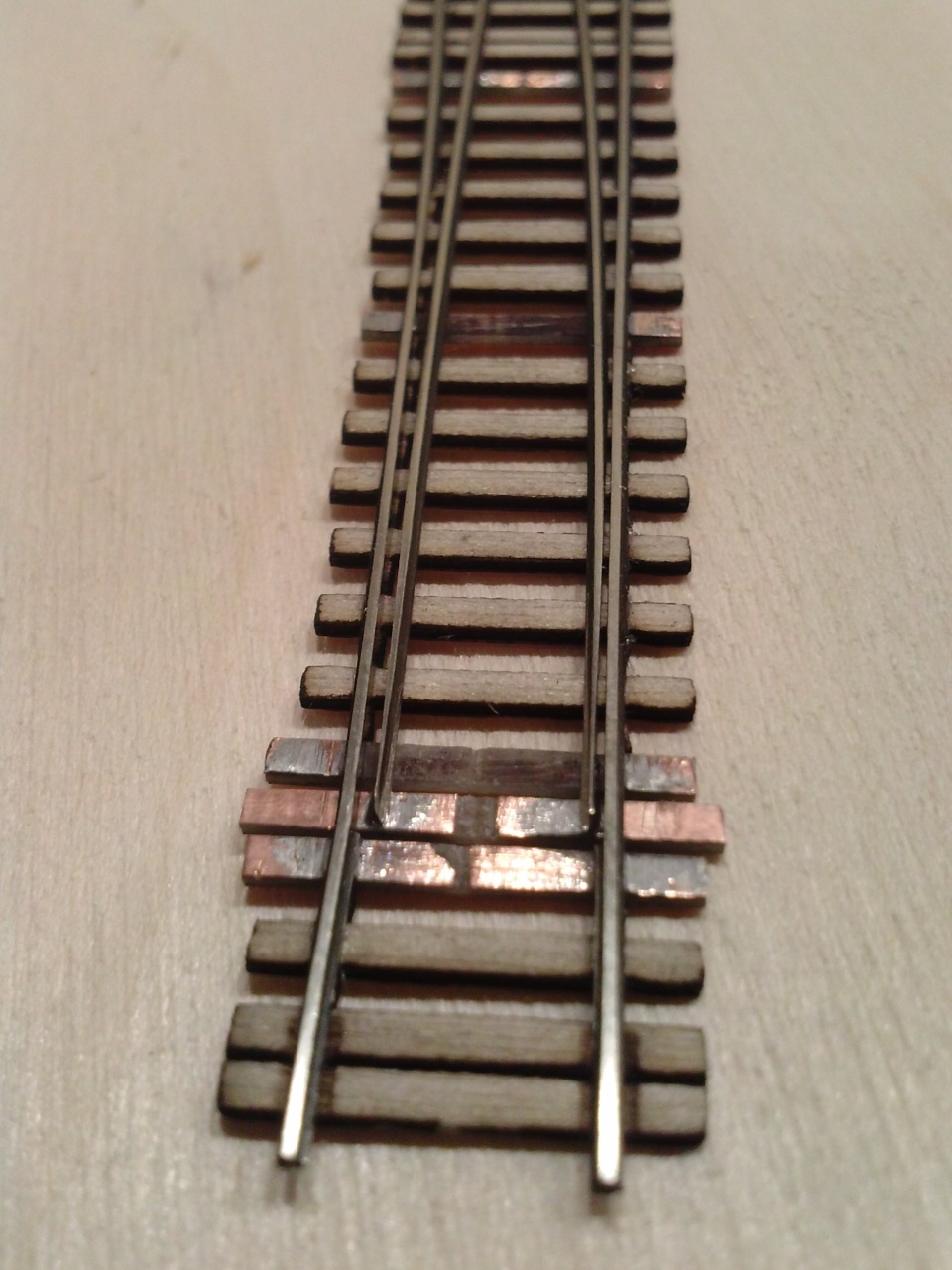

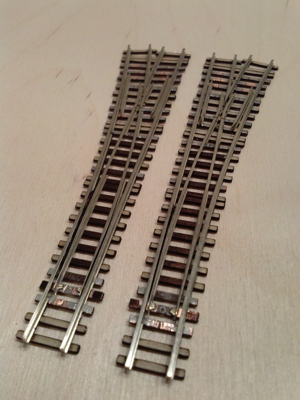

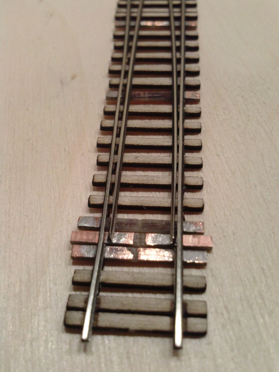

(#43003) zengoe válasza Milos Grimasz hozzászólására (#42998)
Márc 7, 2015 |

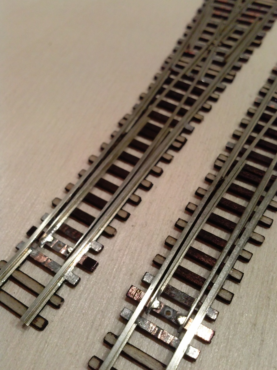

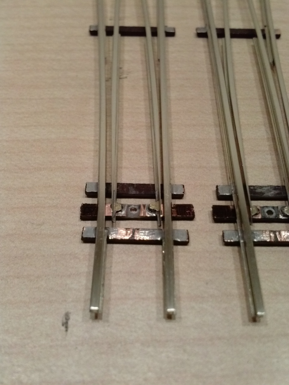

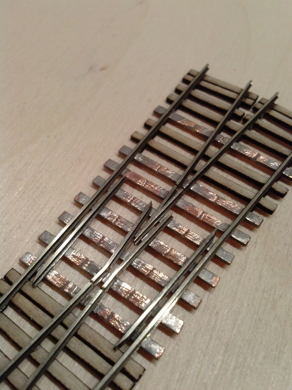

Szép lett.
Viszont nem látom a forrasztás nyomokat. Meg mintha nem lennének benne nyáklemez talpfák. Ez más módszerrel készült? |

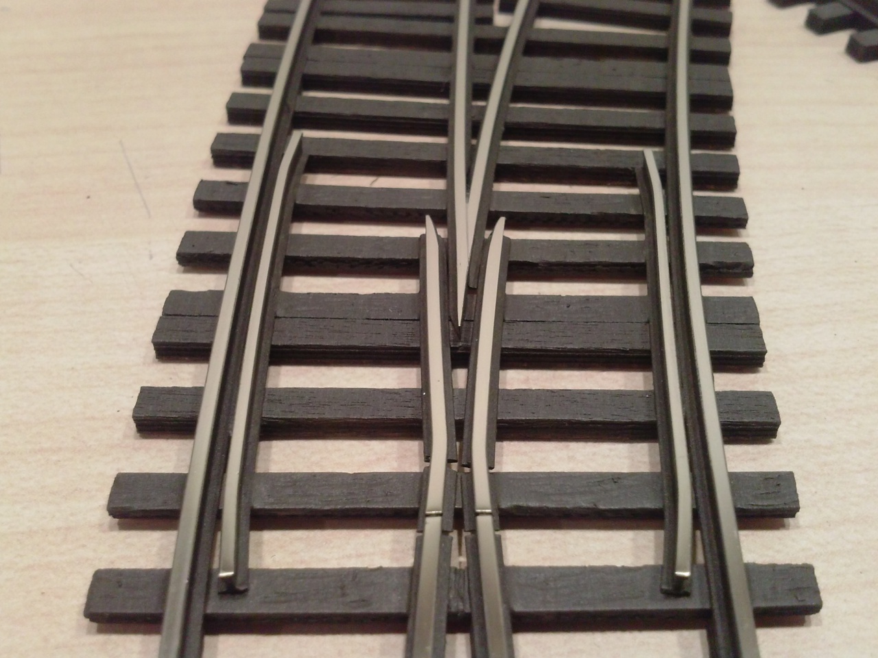

(#43004) Milos Grimasz válasza zengoe hozzászólására (#43003)
Márc 7, 2015 |
A "talpfák"-ra ragasztva vannak a sínszálak. |
(#43006) imi972 válasza Milos Grimasz hozzászólására (#43004)
Márc 7, 2015 |
GRT!
Milyen ragasztót használtál? |
(#43007) Milos Grimasz válasza imi972 hozzászólására (#43006)
Márc 7, 2015 |
Soudal cyanofix. Per pillanat ez a legerősebb pillanatragasztó és csak 100 pézbe kerül. |
(#43019) imi972 válasza Milos Grimasz hozzászólására (#43007)
Márc 8, 2015 |
Régóta használod, a tartóssága miatt kérdem? |
(#43022) Milos Grimasz válasza imi972 hozzászólására (#43019)
Márc 8, 2015 |
Kb. 2 éve napi szinten használom ezt a pillanatragasztót. Hőhatásra sem igazán reagál, úgy mint sok más pillanatragasztó. És van egy plusz jó tulajdonsága, hogy nagyon híg, így könnyű vele nyom nélkül dolgozni. |
(#43024) imi972 válasza Milos Grimasz hozzászólására (#43022)
Márc 8, 2015 |
Kifogom próbálni. |

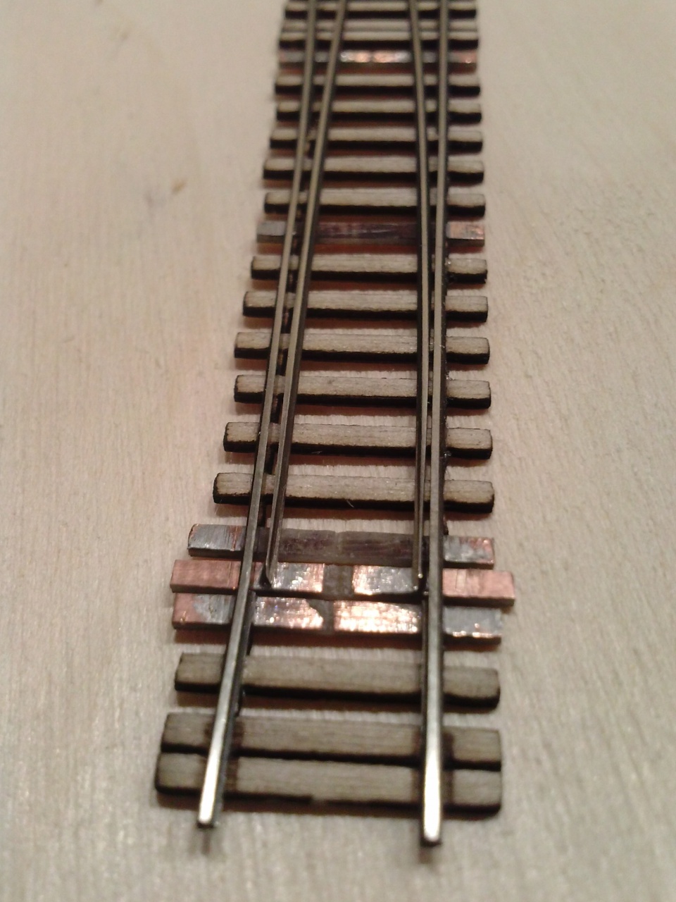

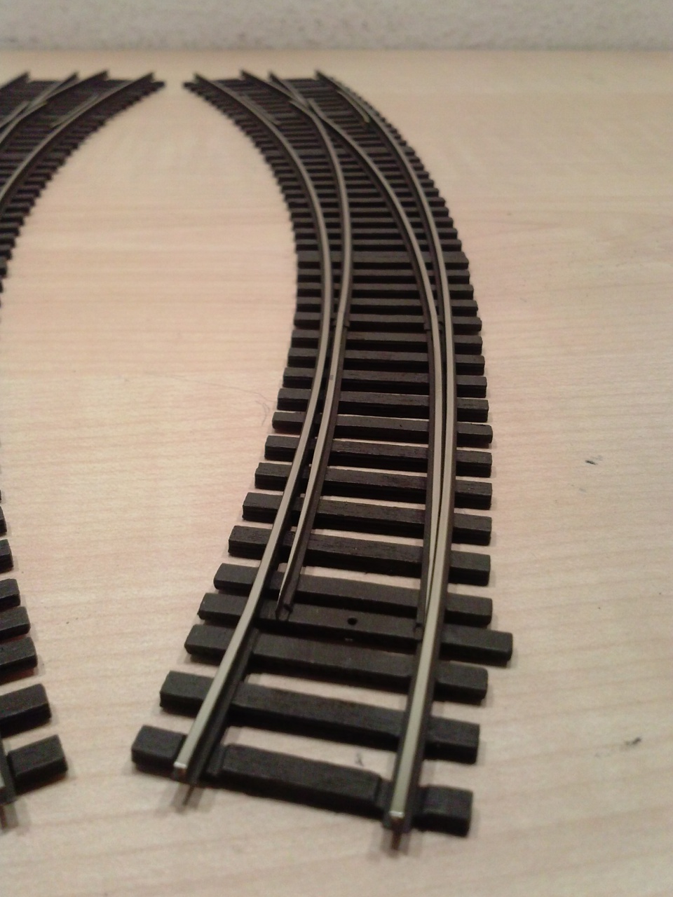

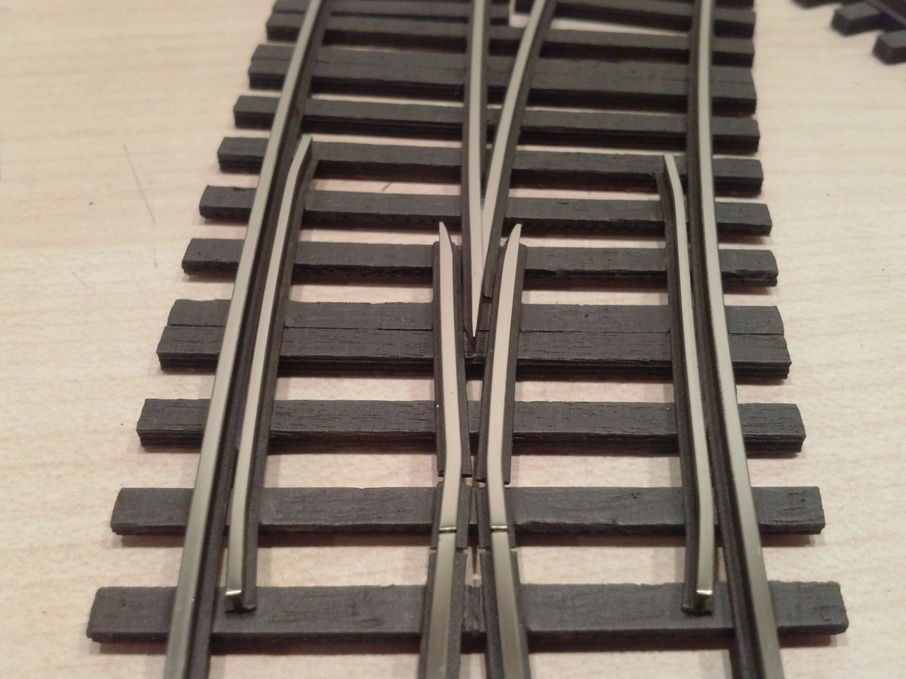

(#43031) reszelozsir válasza Milos Grimasz hozzászólására (#42998)
Márc 8, 2015 |
A "talpfa" miből készült? |
(#43034) lakonti válasza Milos Grimasz hozzászólására (#43007)
Márc 8, 2015 |
Ez a ragasztó is hagy ködöt a ragasztás körül? |
(#43035) Milos Grimasz válasza reszelozsir hozzászólására (#43031)
Márc 8, 2015 |
1 mm sztirolból 80 papírral a felülete meghúzva, hogy faerezetre hajazzon. |
(#43036) Milos Grimasz válasza lakonti hozzászólására (#43034)
Márc 8, 2015 |
Ha sokat teszel igen. Mondjuk átlátszó alkatrészt nem ragasztanék vele. |

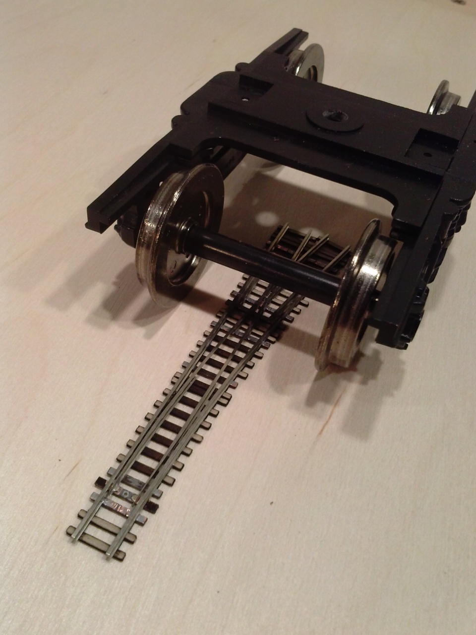

Ha H0 mérethez Code83 profilt használok, akkor ez a gyakorlatban hány mozdonynak okozna gondot? Gondolom főként a gőgösöknél lenne valami. |
(#43061) Váltógyártó válasza enamessias hozzászólására (#43060)
Márc 9, 2015 |
Nem az a lényeg, hogy gőgös  e egy mozdony, hanem hogy mekkora a kerekek nyomkarimája, eléri e a sínkötéseket. |
(#43062) enamessias válasza Váltógyártó hozzászólására (#43061)
Márc 9, 2015 |
Ok! Akkor a nyomkarimák mitől függenek? |
(#43063) etwg válasza enamessias hozzászólására (#43060)
Márc 10, 2015 |
Ahánynak nagy a kerékarimája - függetlenül attol, hogy gözös vagy nem.
A Peco csinált egy jo dolgot, hogy belül alacsonyabb a talpfa meg a sinrögzitö vasak mint kivül, igy nagyobb az esély, hogy nem akadnak fel a régebbi modellek.
Ha csak sinszálakkal kivánsz dolgozni, akkor csak ragasztani tudod. |
(#43064) etwg válasza enamessias hozzászólására (#43062)
Márc 10, 2015 |
A kortól meg a gyártótól ( mikor mi a divat meg hogyan sikerült).
(#43066) Váltógyártó válasza enamessias hozzászólására (#43062)
Márc 10, 2015 |
Kortól, nemtöl, vallástól, bármitöl!
De a tréfát félretéve, a legtöbb gyártó még ma sem mindíg tartja szemmel a NEM szabványt, legalább is váltóknál nem. A régebbi, U profilra tervezett kerekek pedig szinte biztos, hogy nem lesznek jók.
A legbiztosabb, hogy beszerzel egy darabot a kiszemelt sínböl, lehetöleg a legkisebb méretü ívet, amit használni akarsz, és leteszteled rajta a gördülöállományod.  |

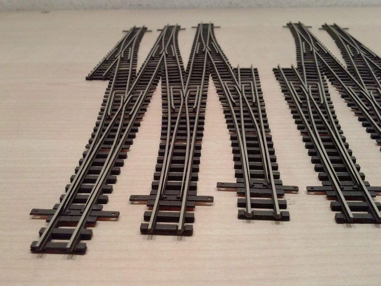

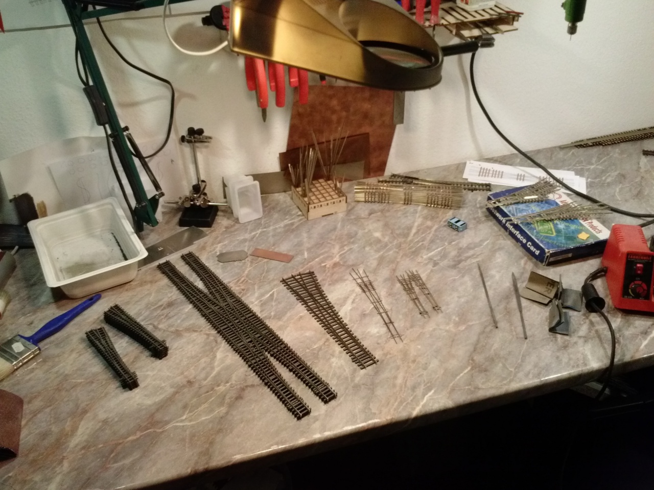

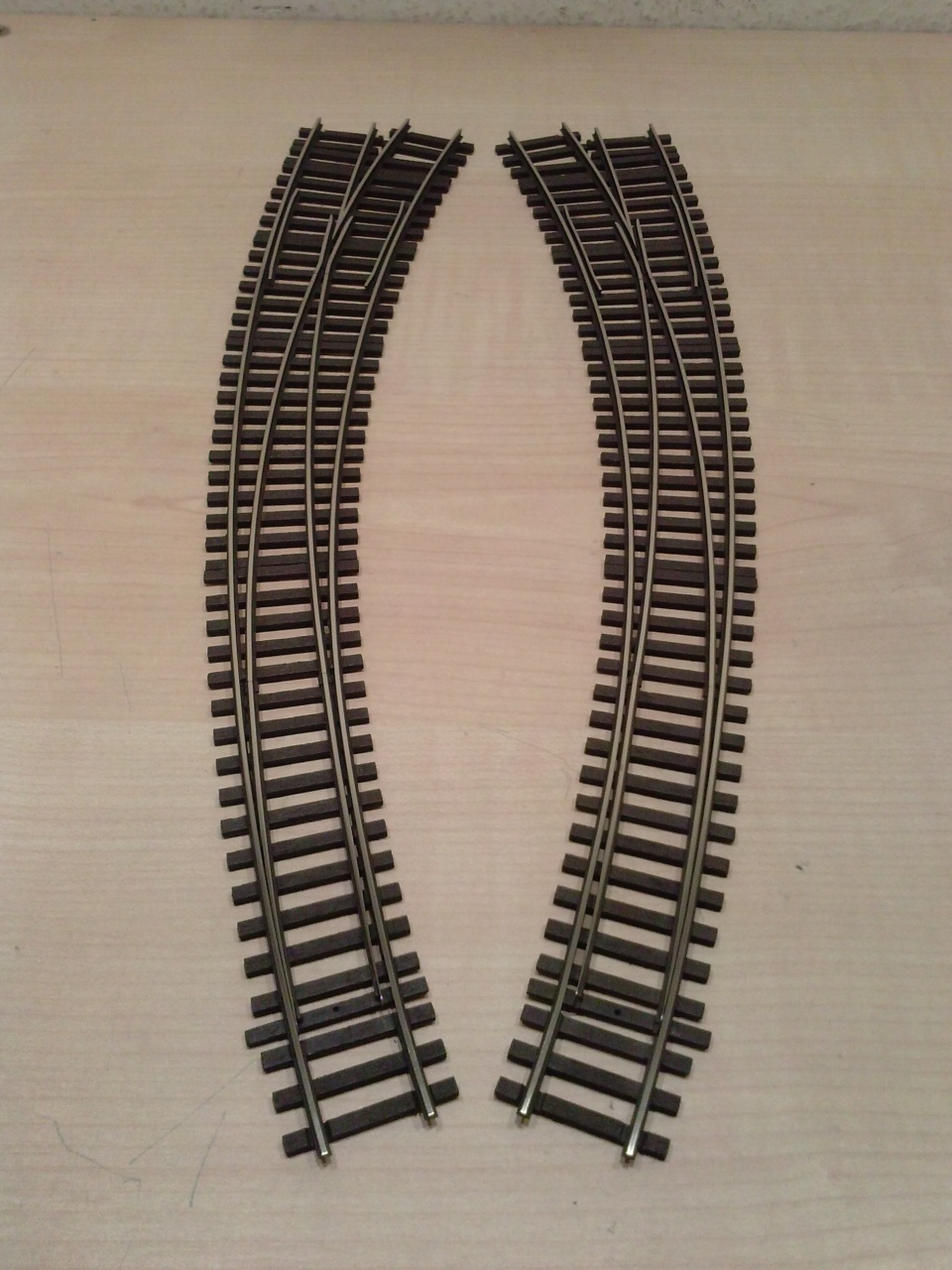

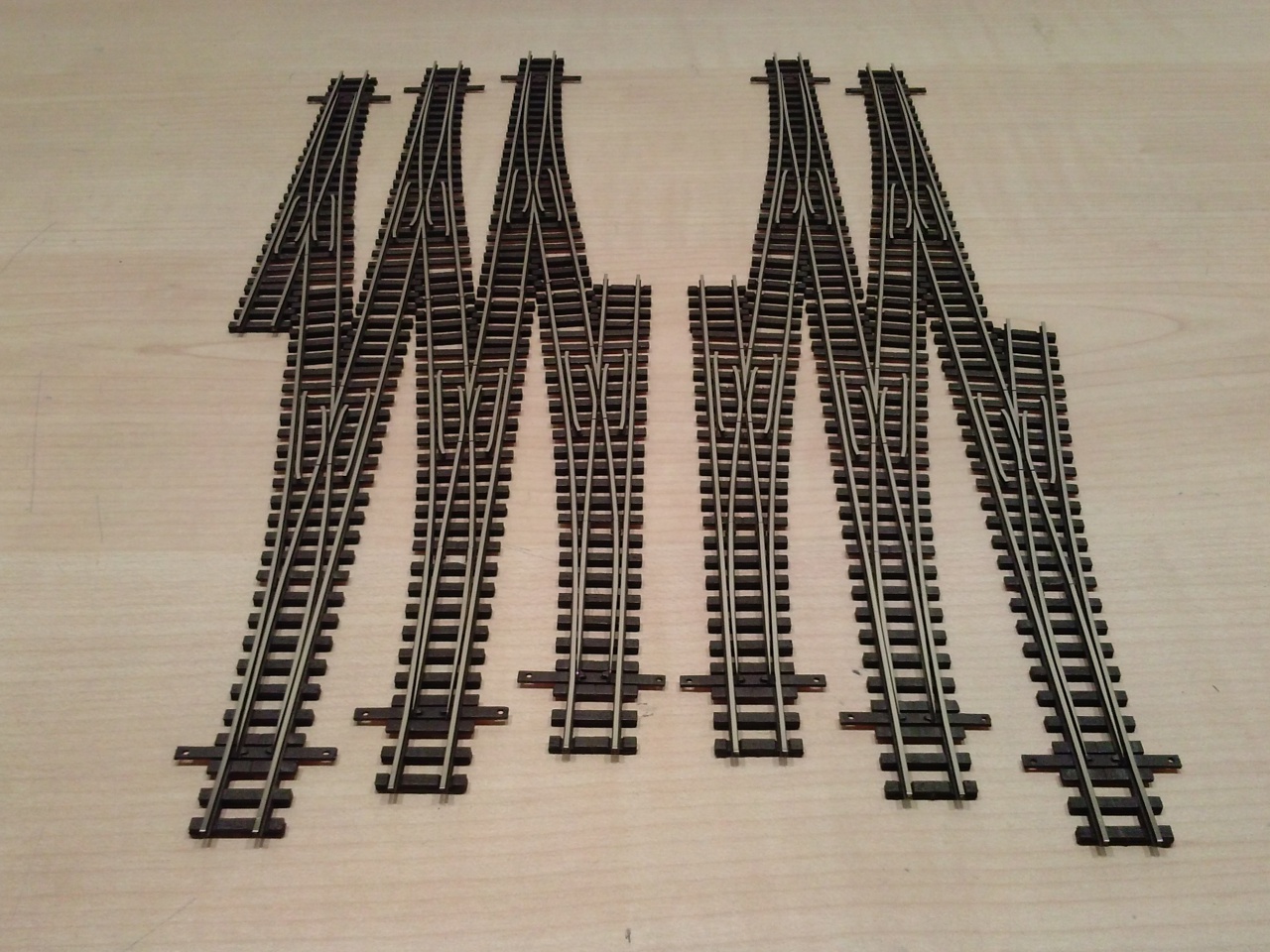

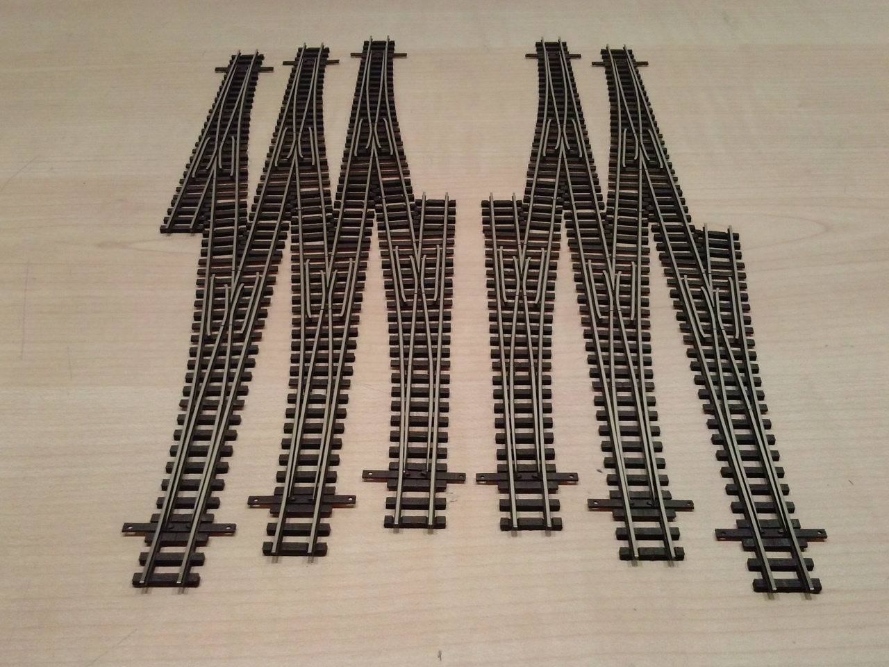

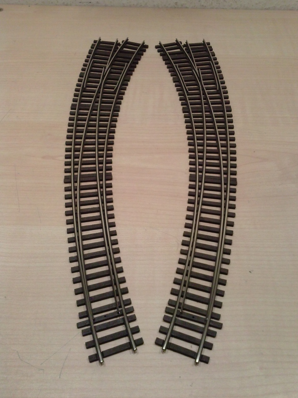

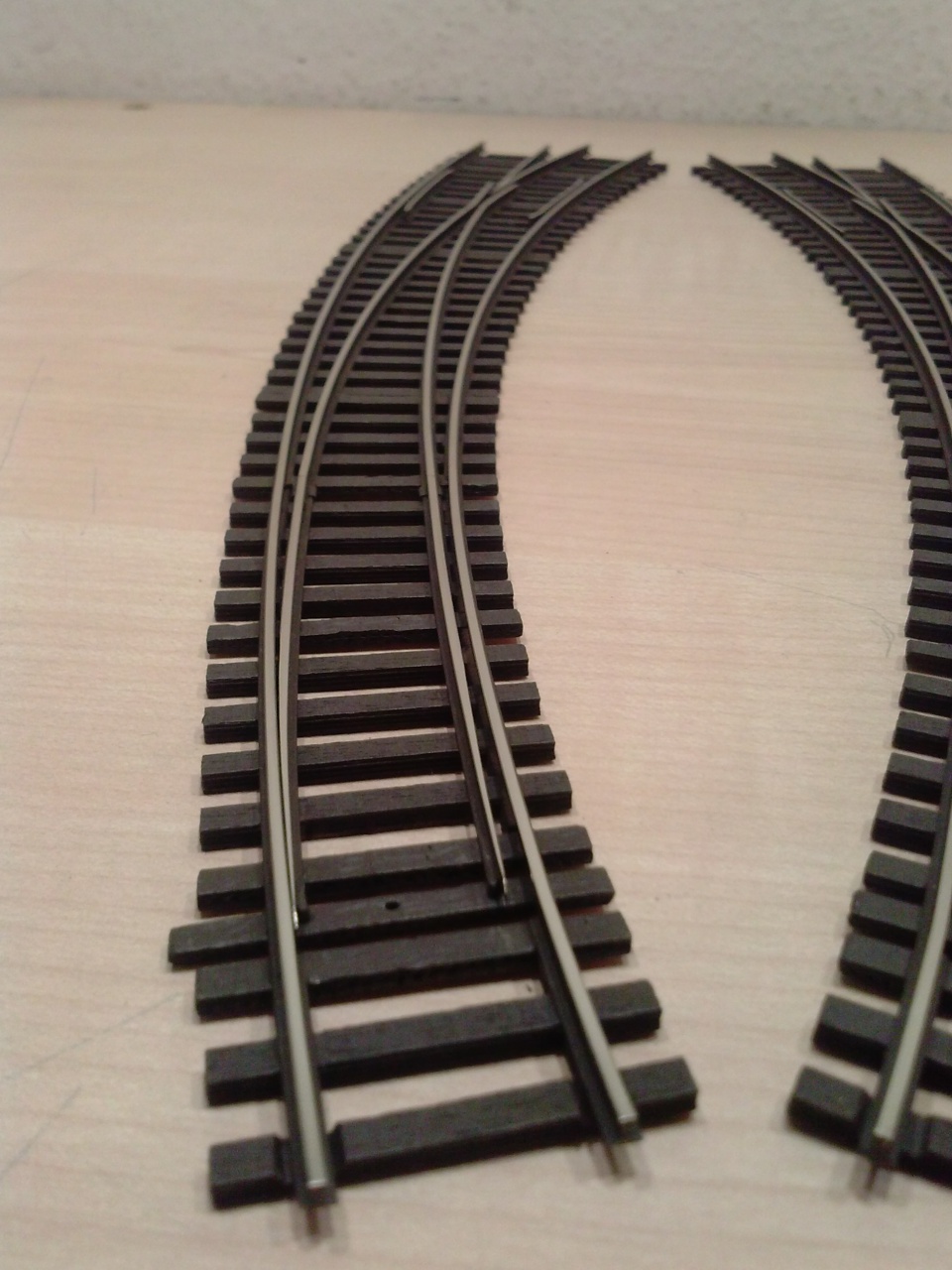

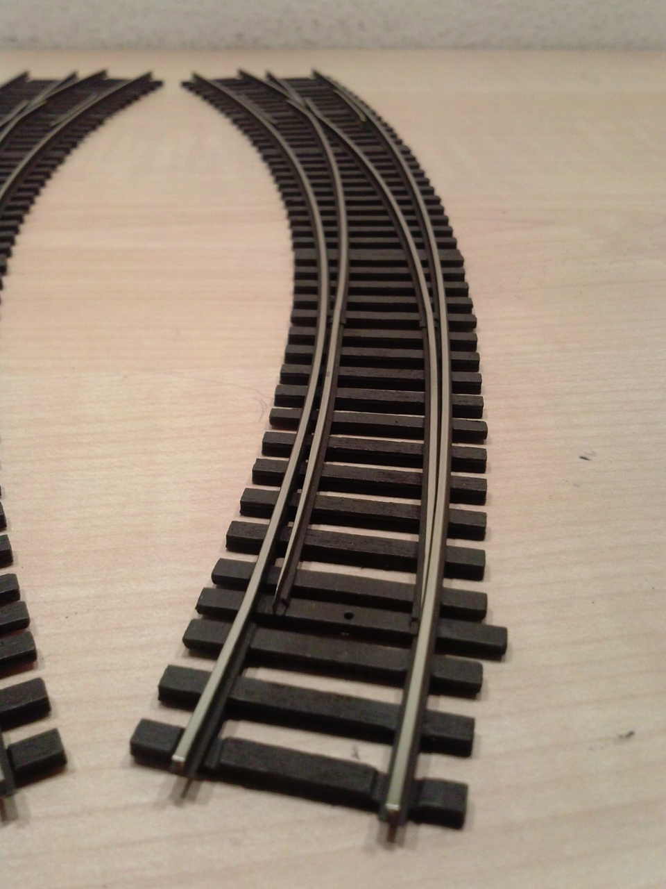

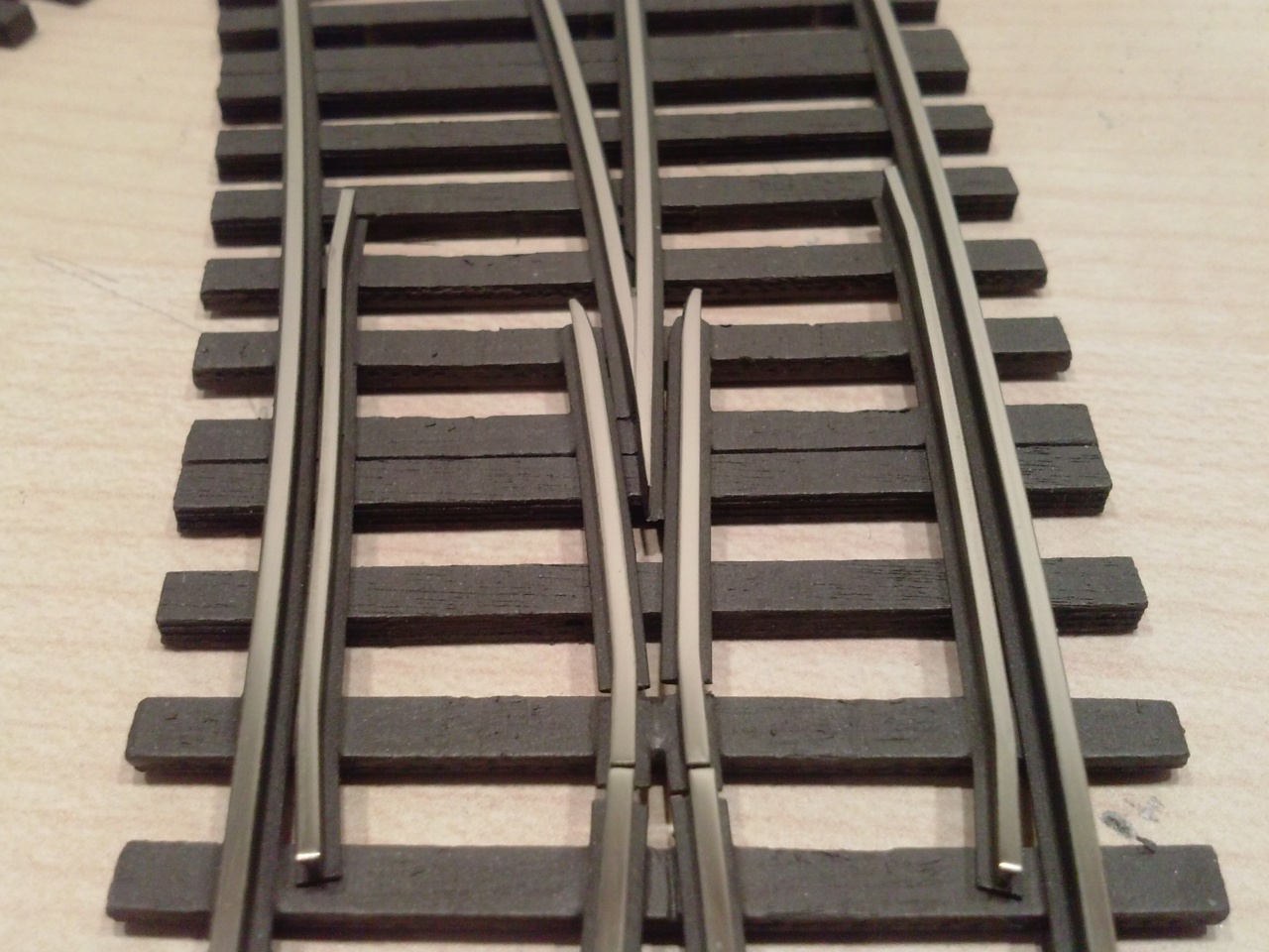

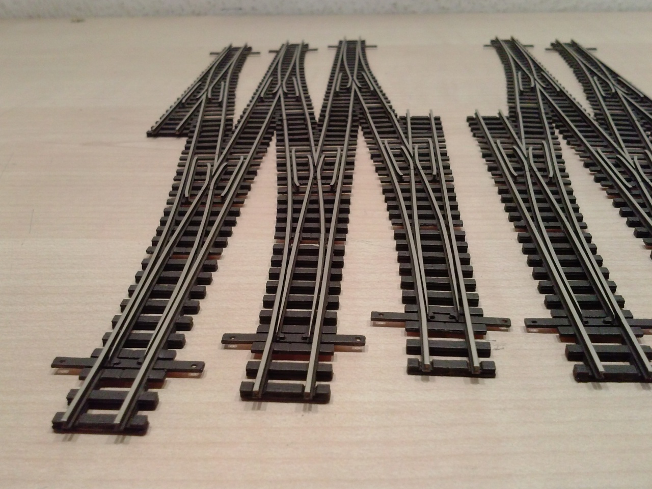

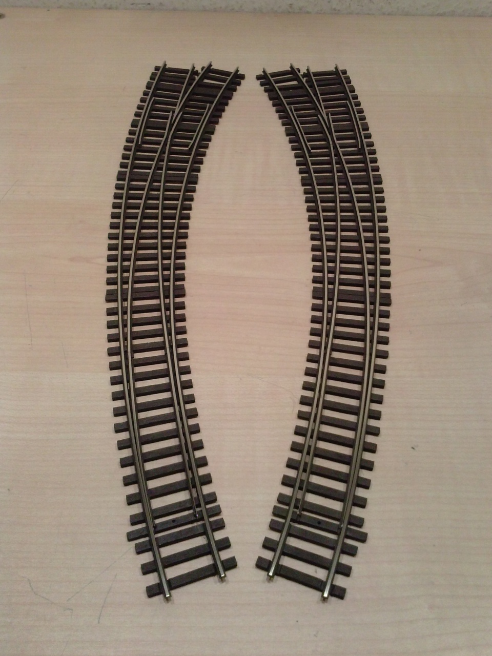

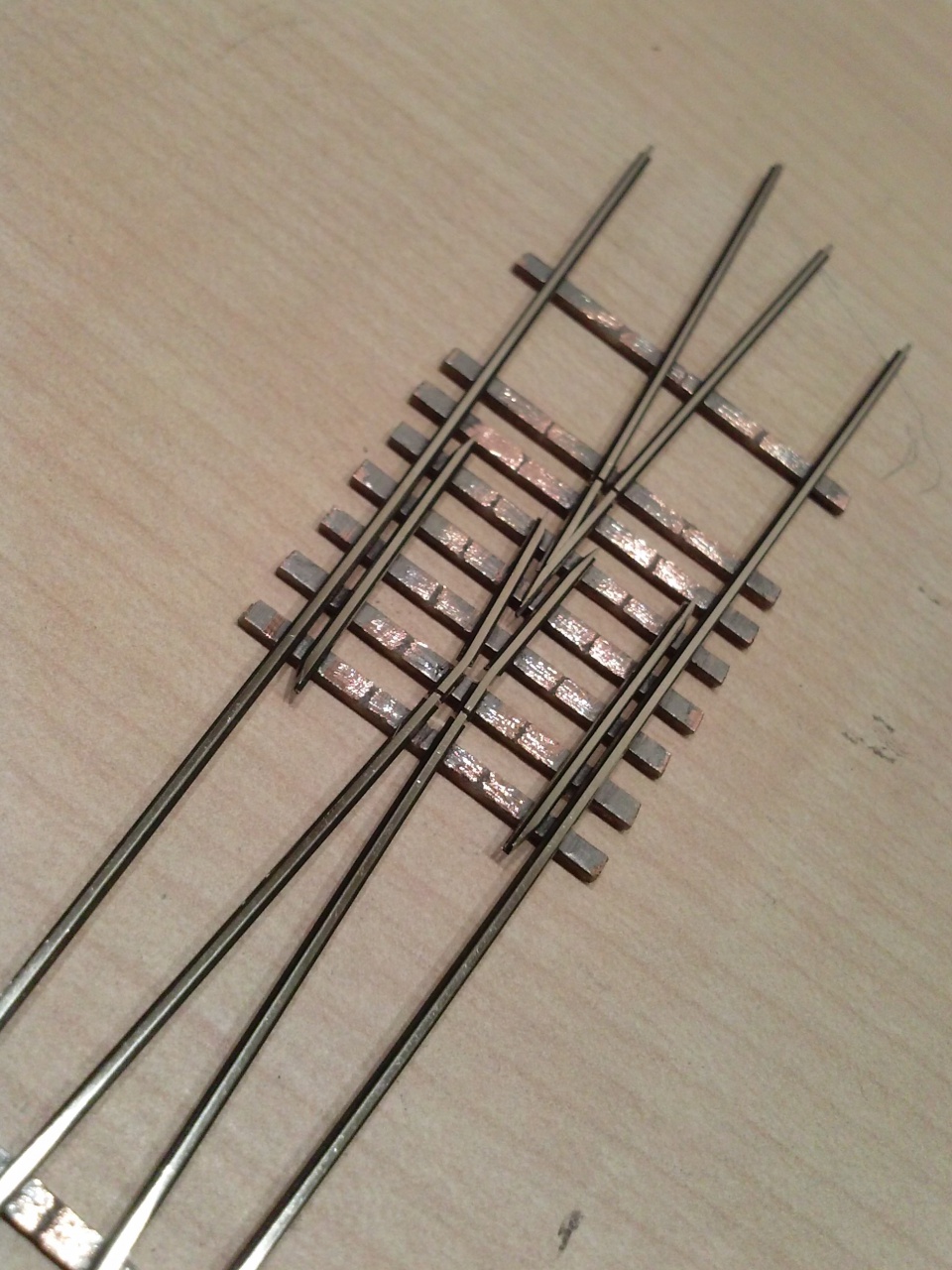

(#43127) Váltógyártó válasza Váltógyártó hozzászólására (#40717)
Márc 12, 2015 |
Megcsináltam még egy íves váltót, és a három angolos hózentrógerrel már az új gazdájukkal utaznak haza!  |

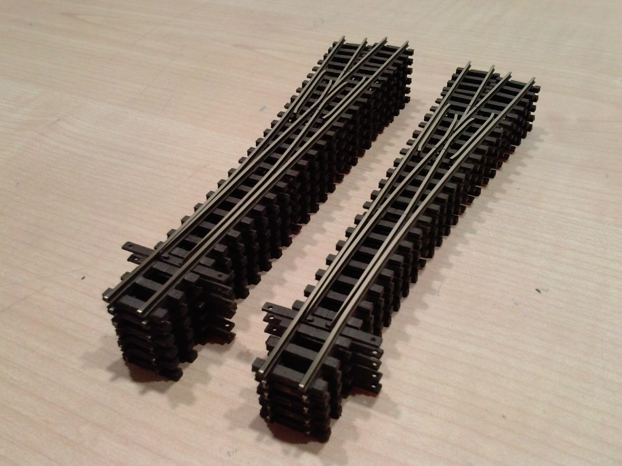

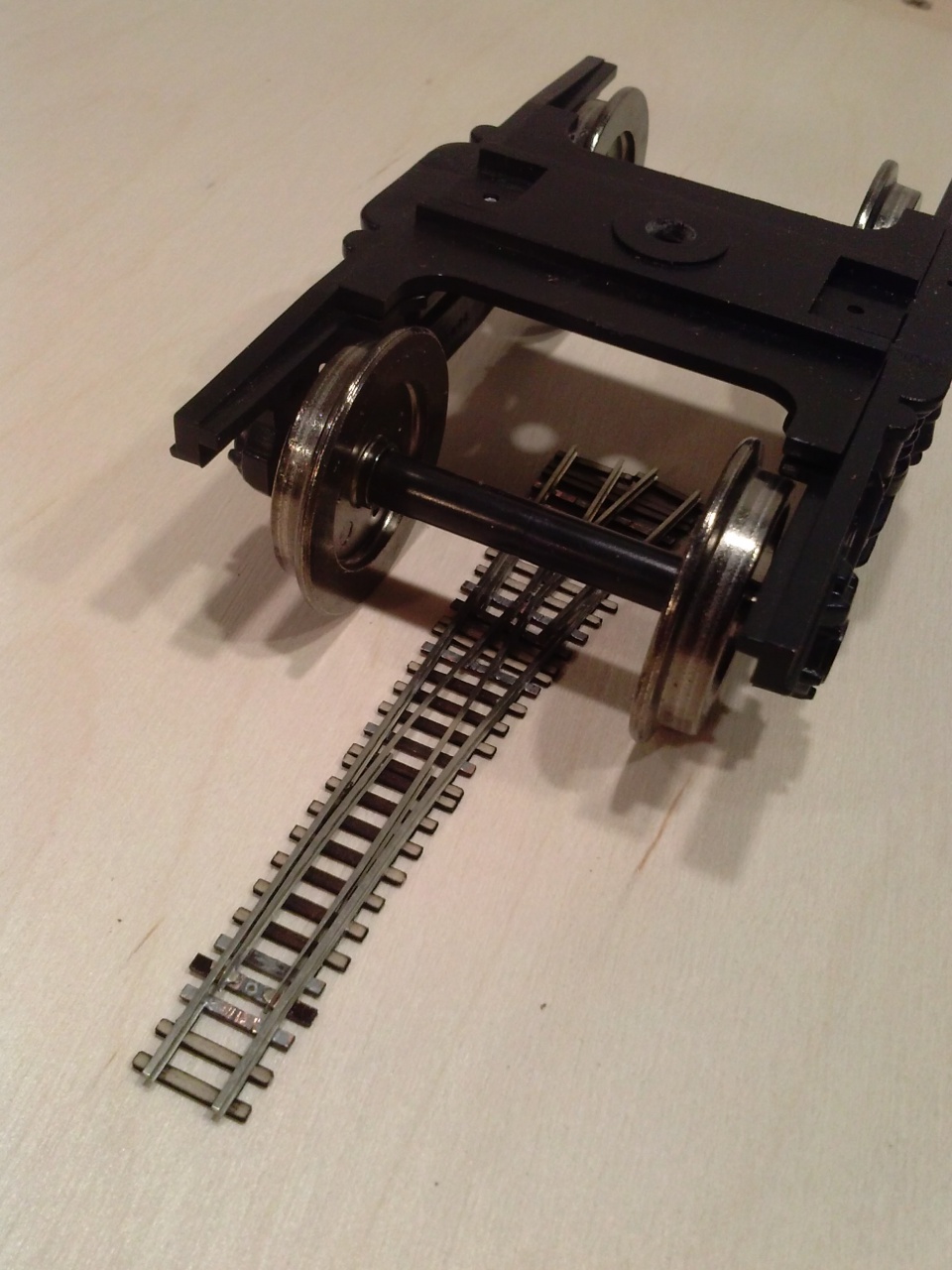

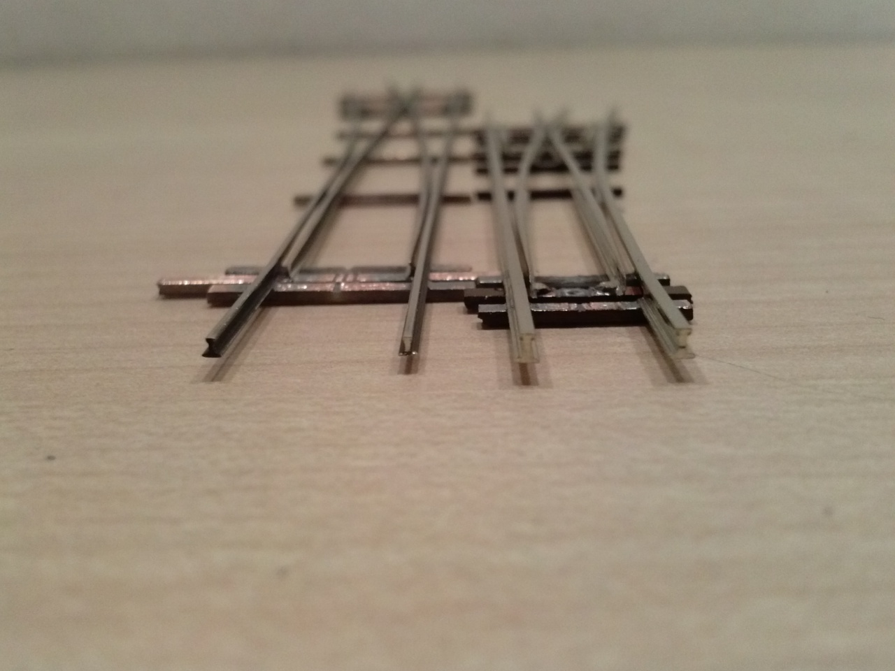

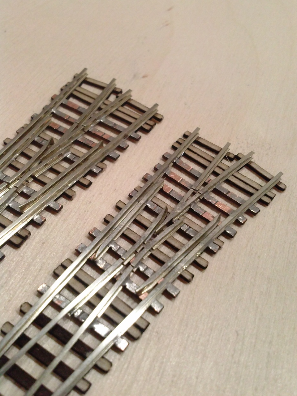

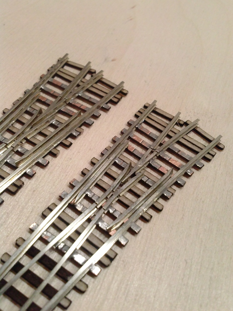

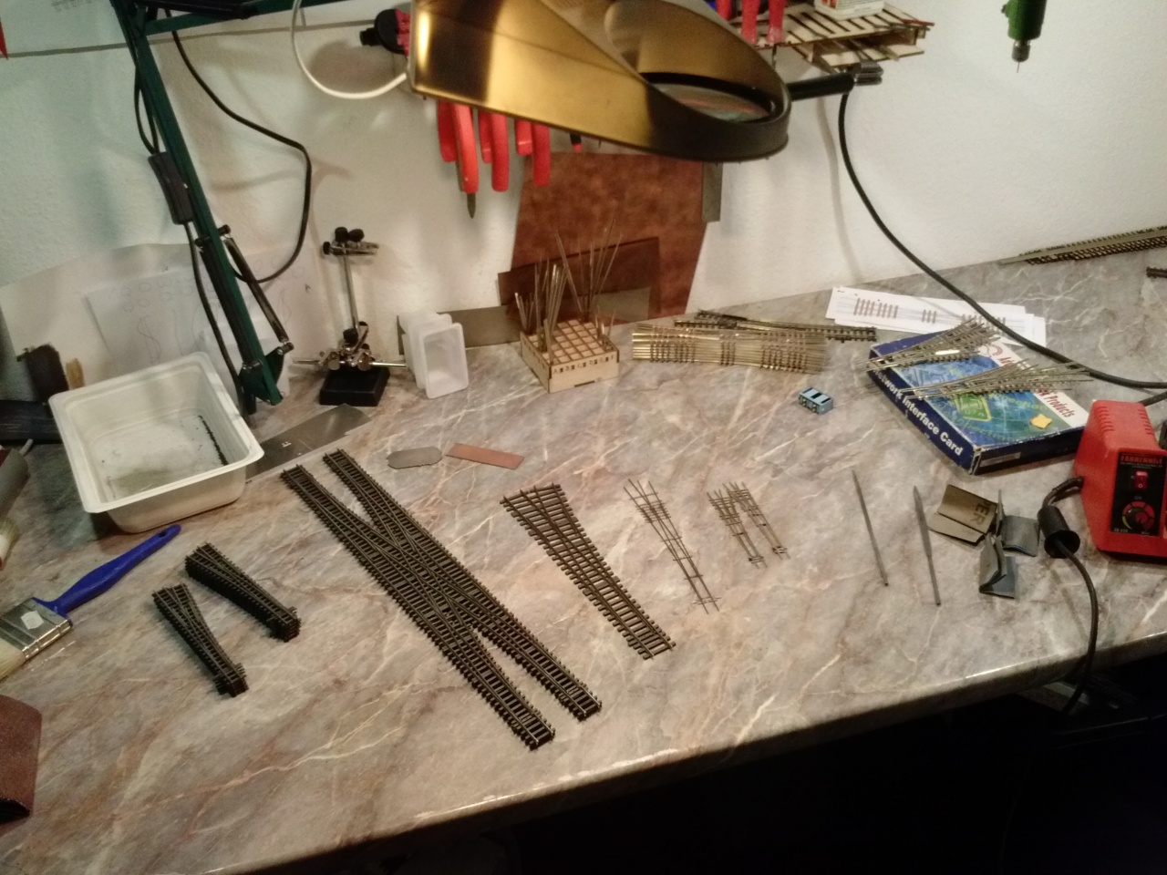

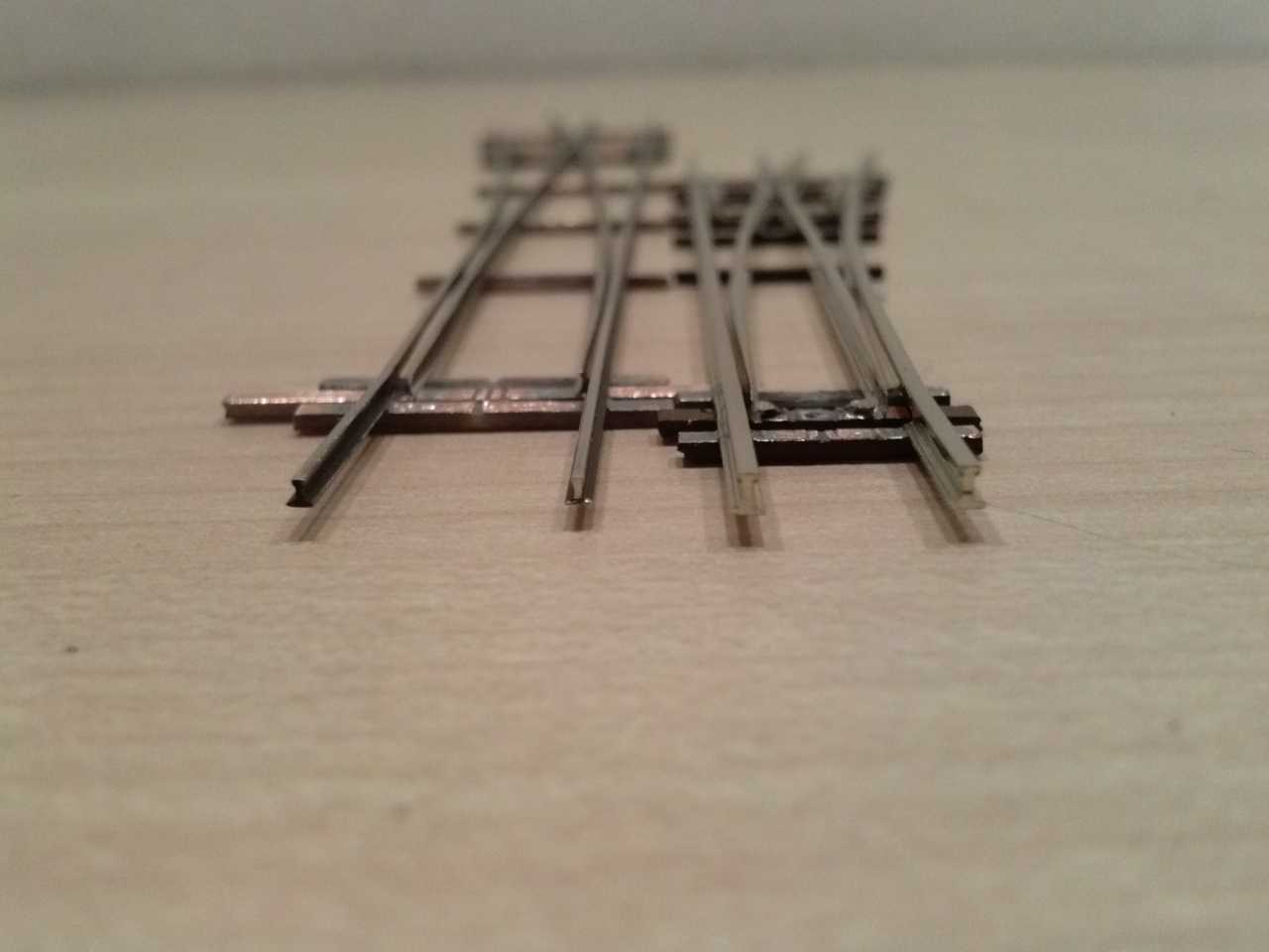

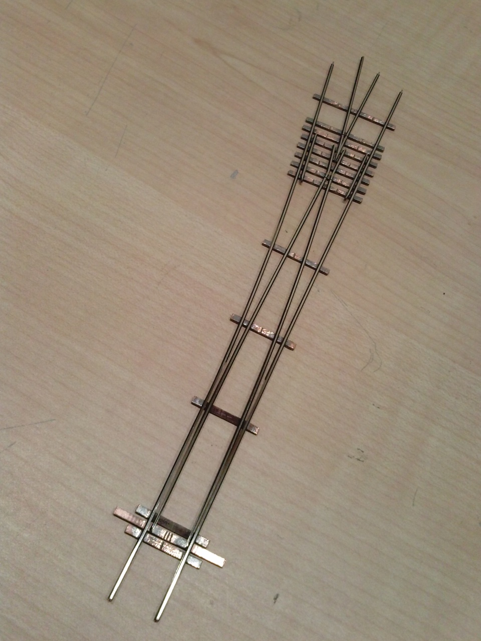

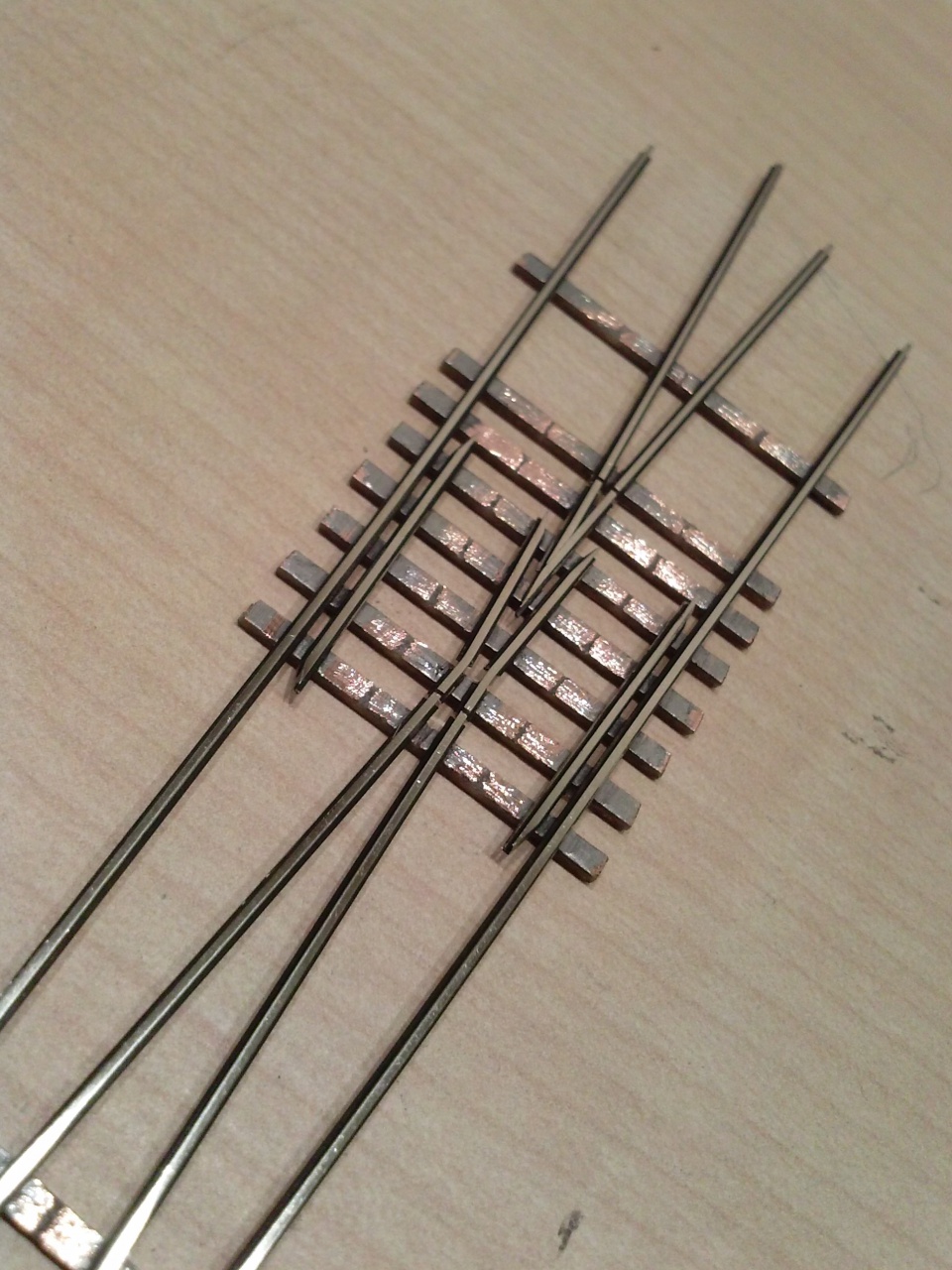

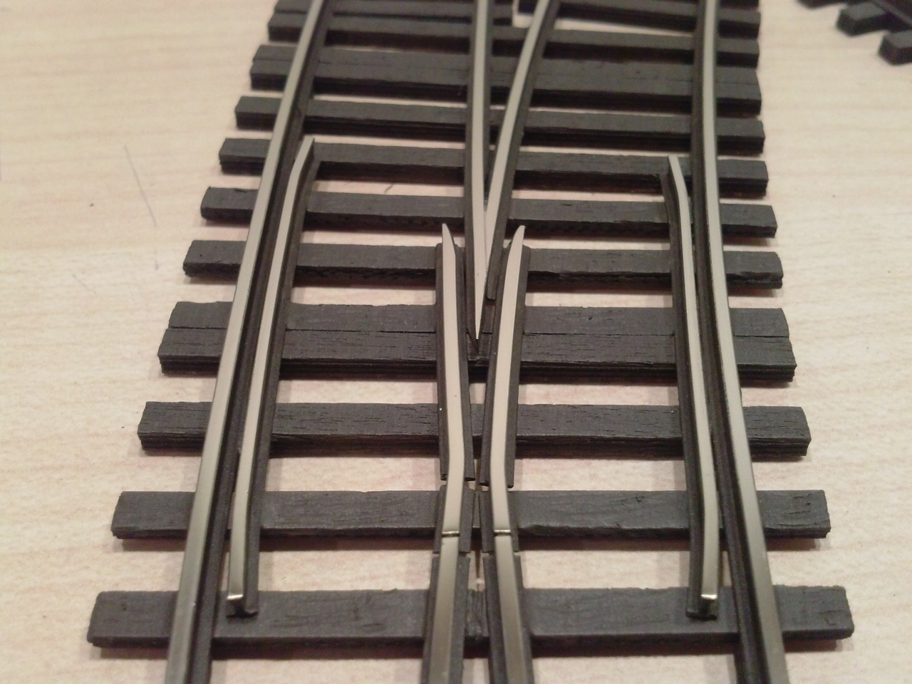

(#43166) Váltógyártó hozzászólása
Márc 13, 2015 |
A CODE 40 sínprofiltól ments meg uram minket!
Baromi nehéz vele dolgozni, nagyon hajlékony, nagyon kicsi, de a végeredmény jól fog kinézni, az tuti!
Ez egy N-es 1:7,5-es Német típusú kitérő méretarányos kicsinyítése. |

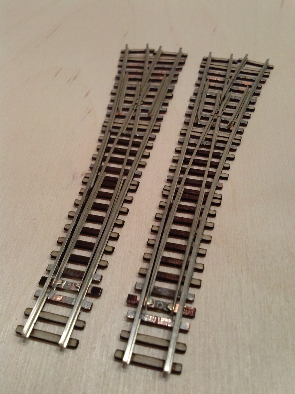

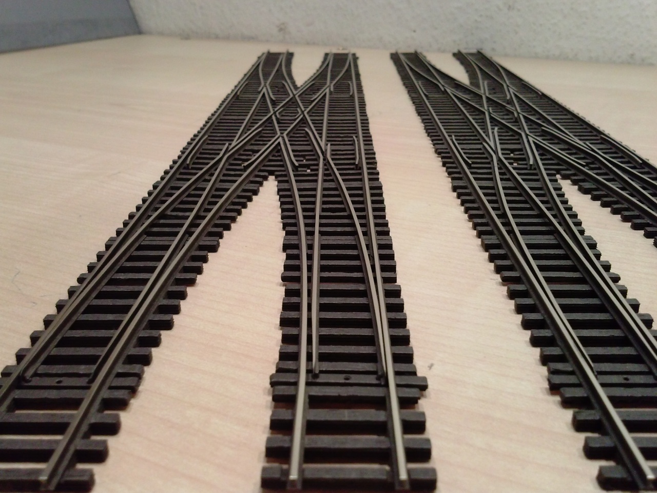

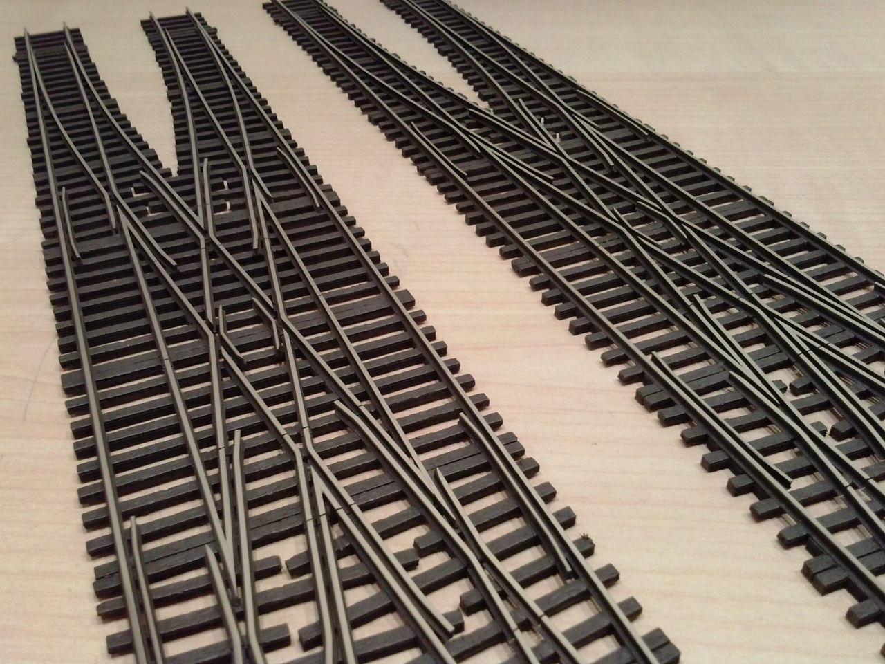

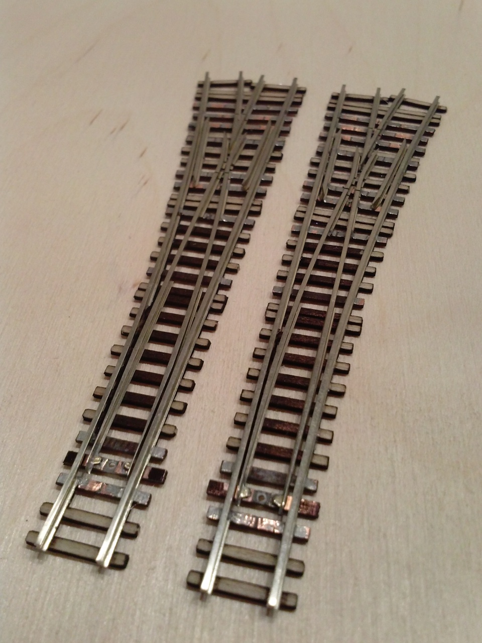

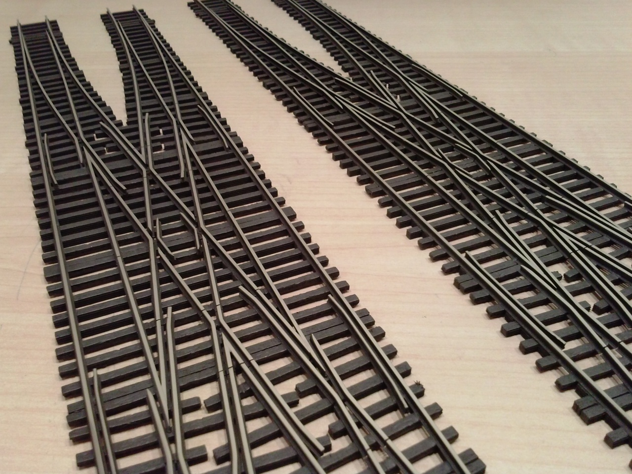

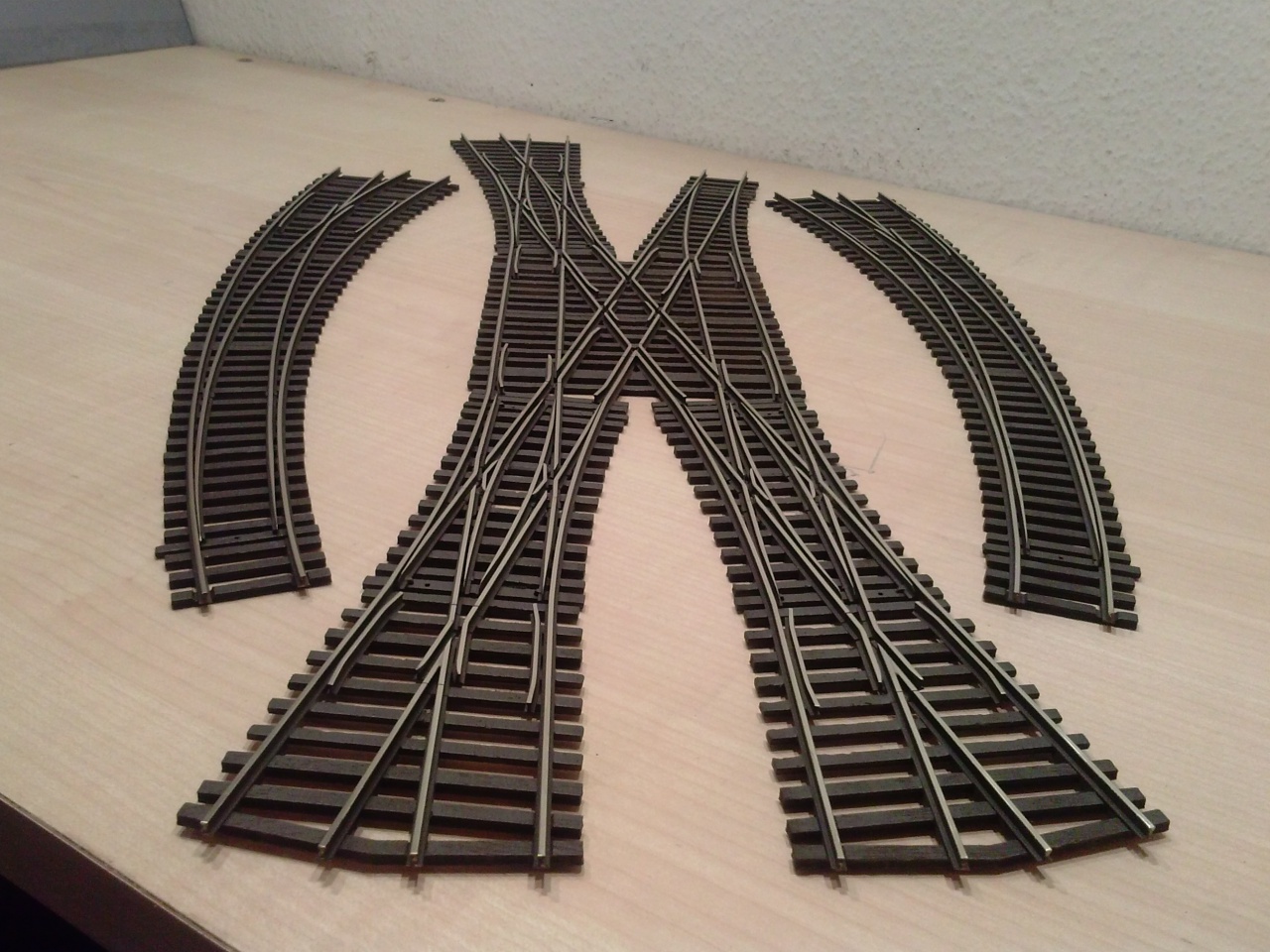

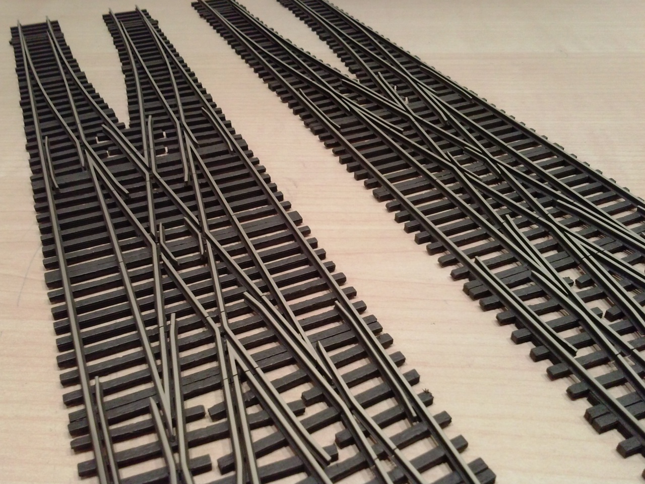

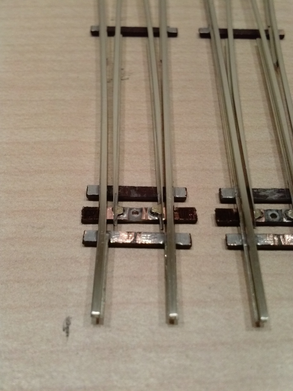

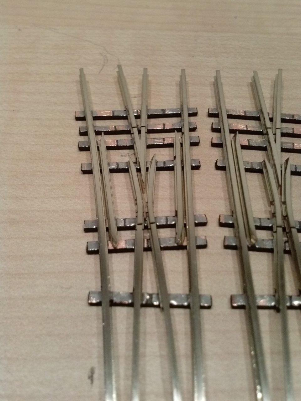

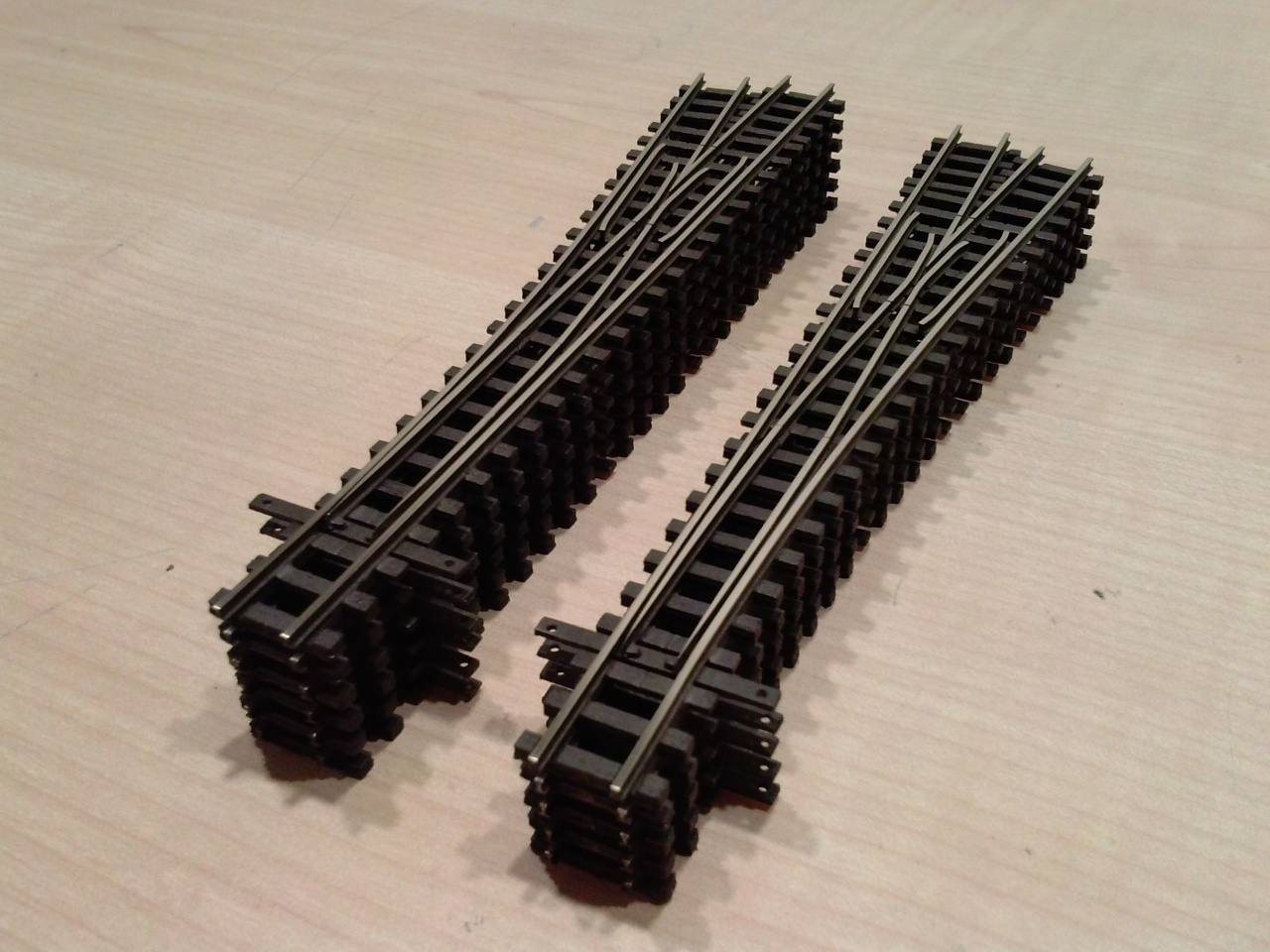

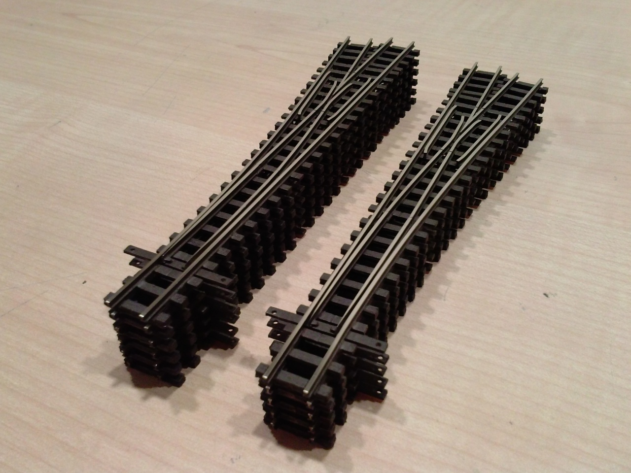

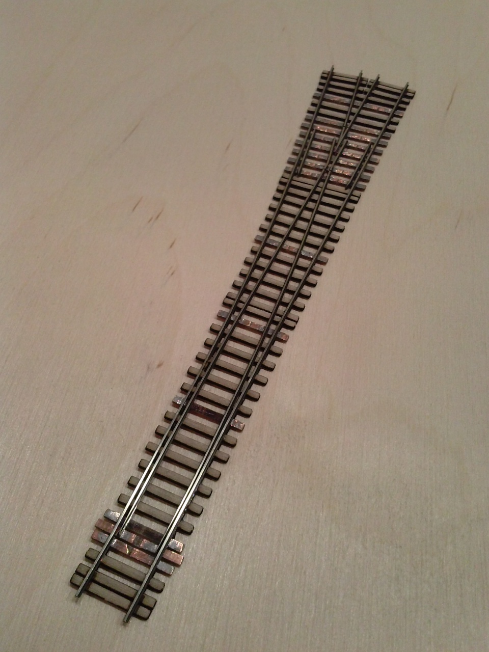

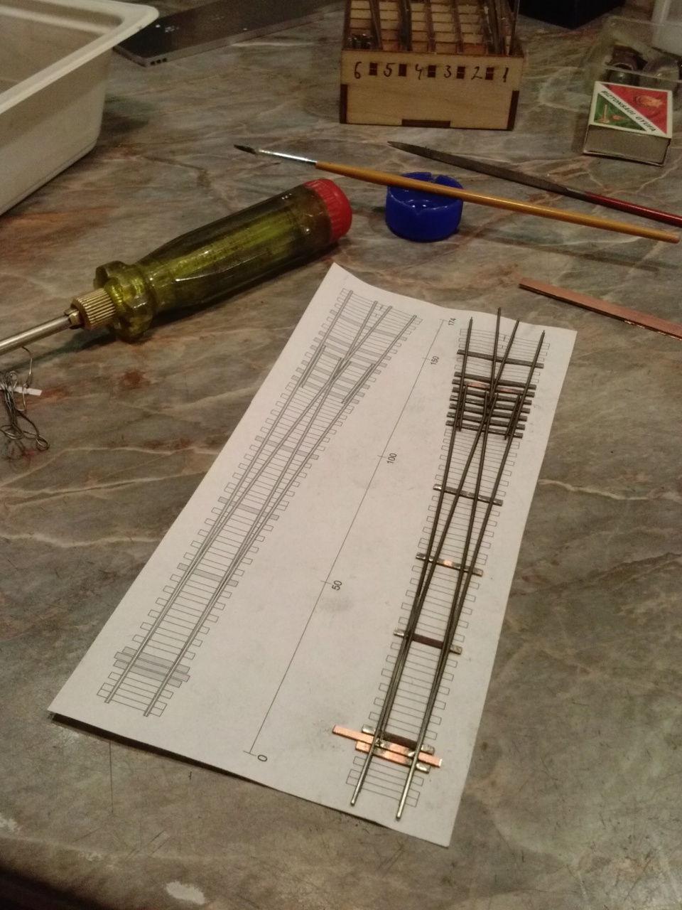

(#43200) Váltógyártó válasza Váltógyártó hozzászólására (#42860)
Márc 15, 2015 |
Elkészültem a TT 9 fokos hózentróger váltókkal. |
(#43201) Váltógyártó válasza Váltógyártó hozzászólására (#43200)
Márc 15, 2015 |
... és a TTe 9 fokos kitérőkkel is. |

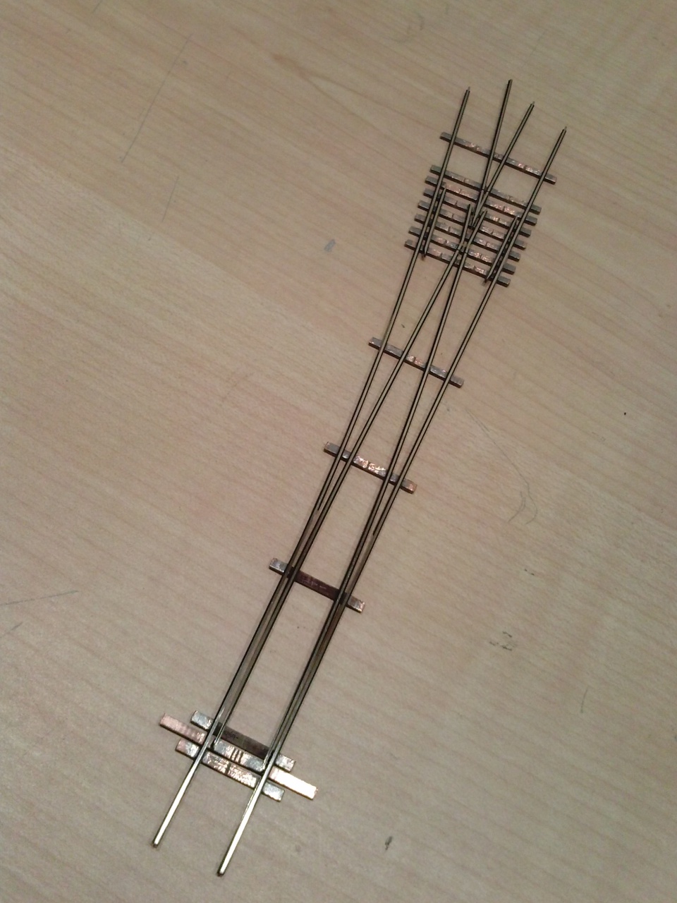

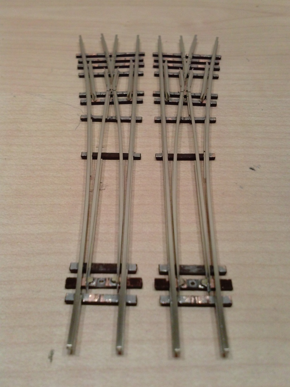

(#43202) Váltógyártó válasza Váltógyártó hozzászólására (#43166)
Márc 15, 2015 |
Már csak talpfára vár a kis CODE 40 N-es kitérő... |

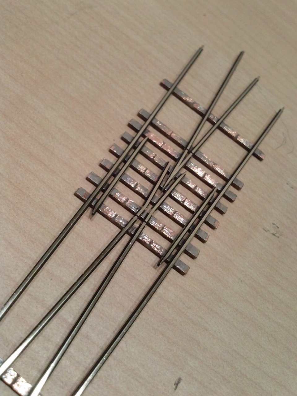

(#43203) Váltógyártó válasza Váltógyártó hozzászólására (#43202)
Márc 15, 2015 |
... és összedobtam 2 db Z méretarányú, Märklin geometriájú váltót is CODE 60 profilból. |

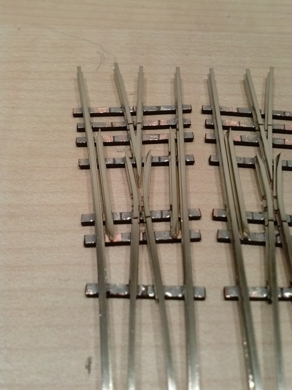

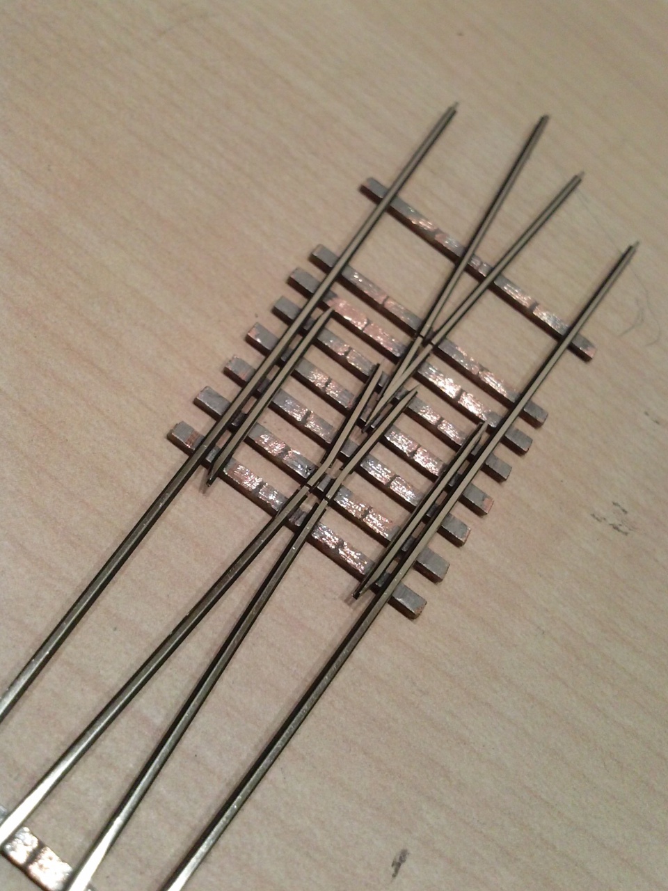

(#43204) Váltógyártó hozzászólása
Márc 15, 2015 |
CODE 40 vs. CODE 60 |

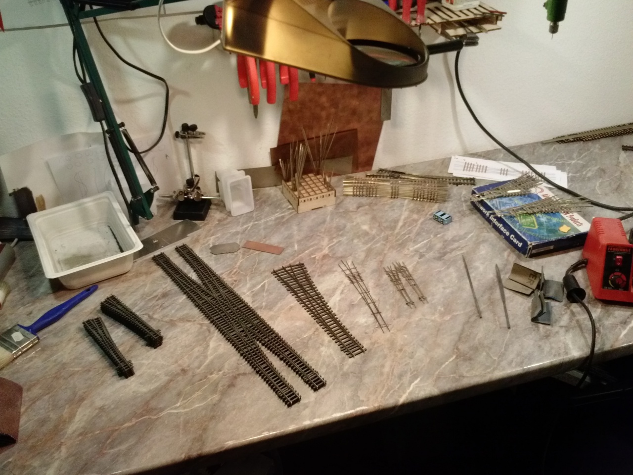

(#43205) Váltógyártó hozzászólása
Márc 15, 2015 |
TTe, TT, H0, N, Z, TT, TT, H0! Nagyüzem van!  |

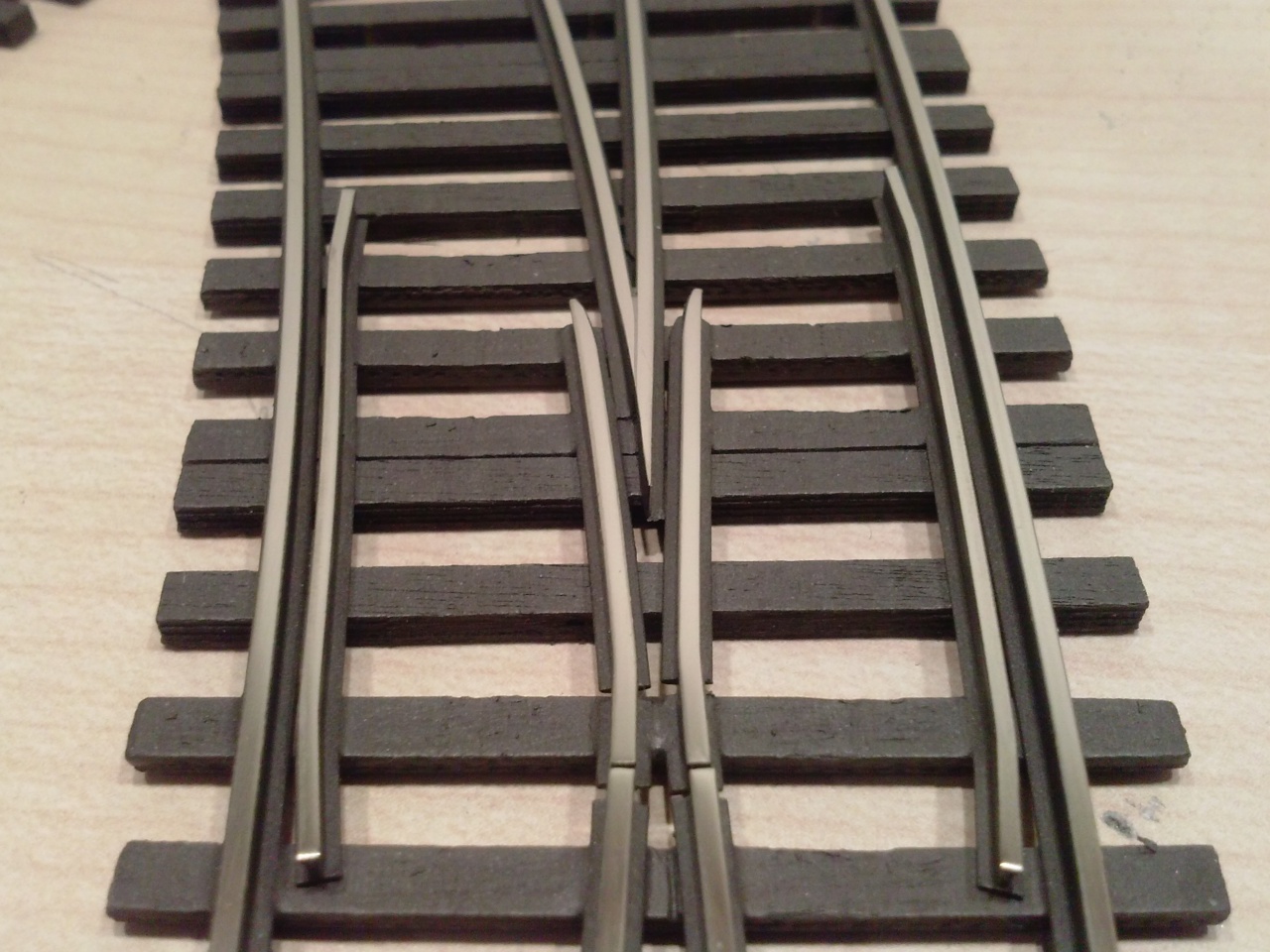

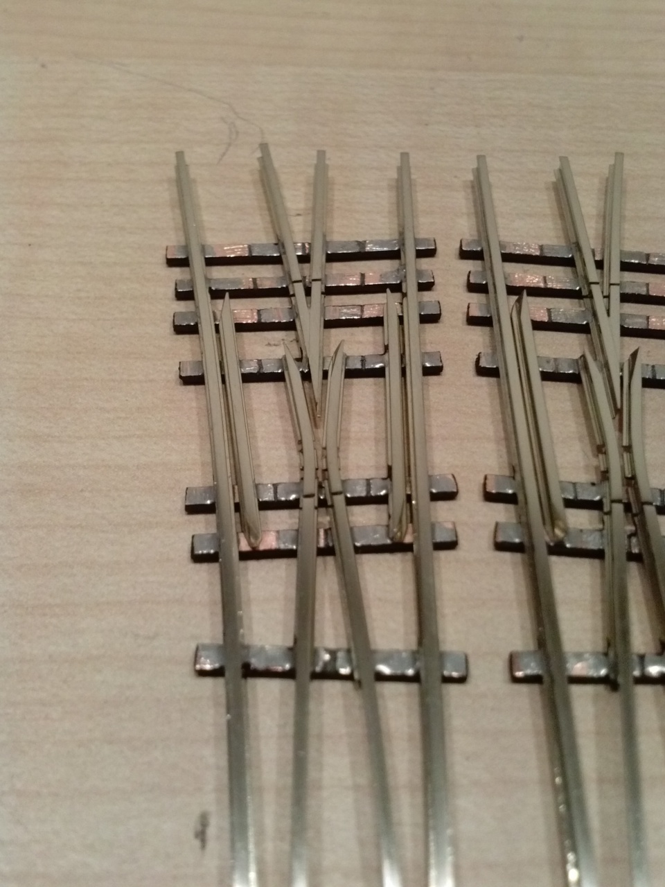

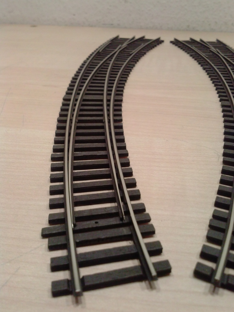

(#43296) Váltógyártó válasza Váltógyártó hozzászólására (#43202)
Márc 17, 2015 |
Elkészült az N-es csoda! Nagyon szép karcsú lett, és ez a CODE 40 profil még dob rajta. Sajnos lefestenem nem kellett, remélem, kapok majd róla képeket! Az már biztos, ha egyszer eljutok az asztal építésig, azon 9mm-es nyomtáv lesz CODE 40 profilból! Hogy mi lesz a méretarány, N vagy H0e, azt még nem tudom!  |

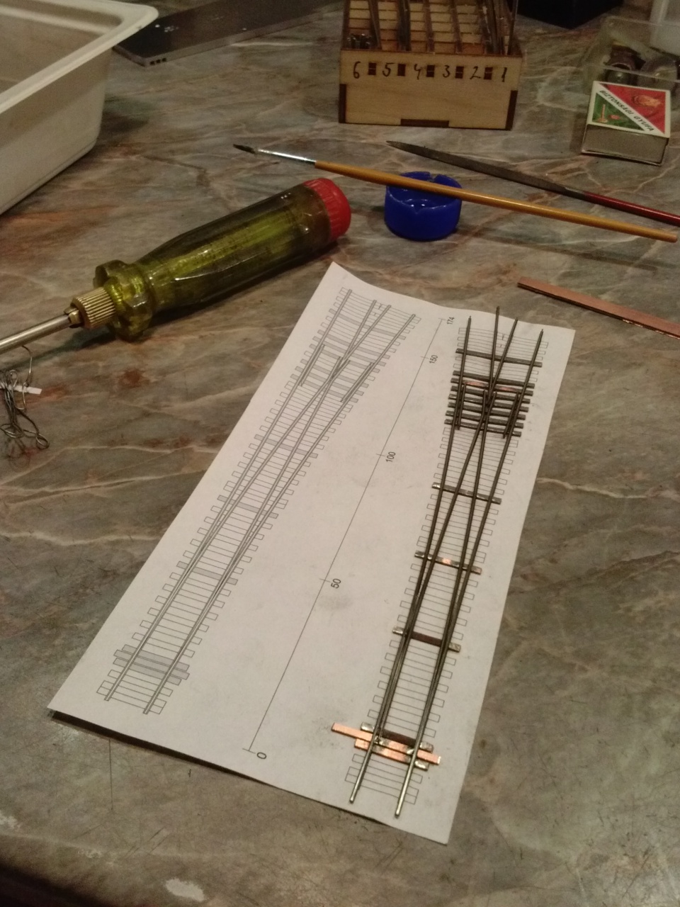

(#43297) Váltógyártó válasza Váltógyártó hozzászólására (#43203)
Márc 17, 2015 |
Betalpfáztam a Z-s kitérőket is. |
(#43298) Váltógyártó hozzászólása
Márc 17, 2015 |
Vajon a forgózsámoly milyen méretarány?  |

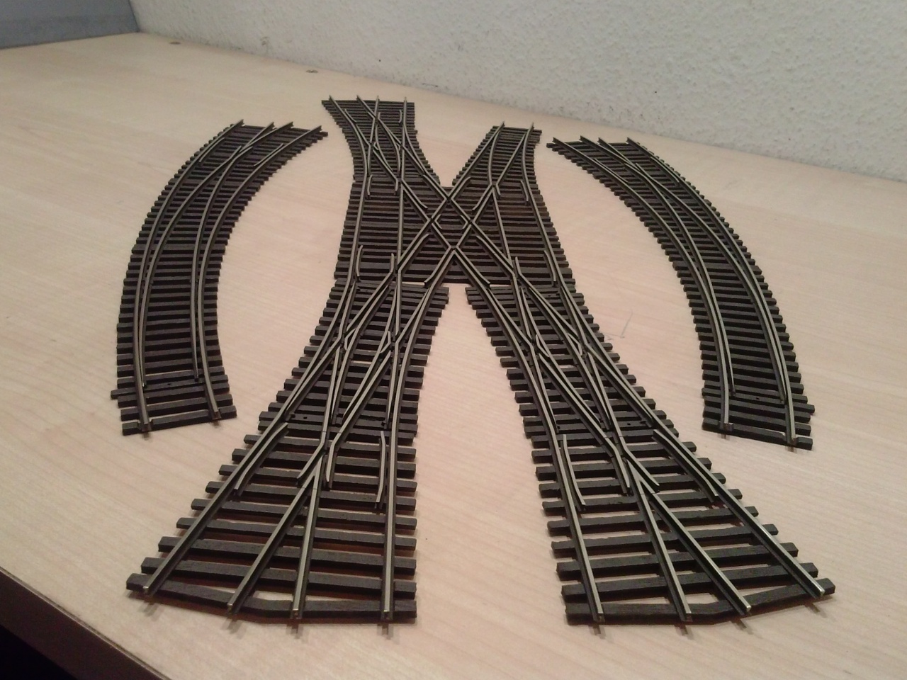

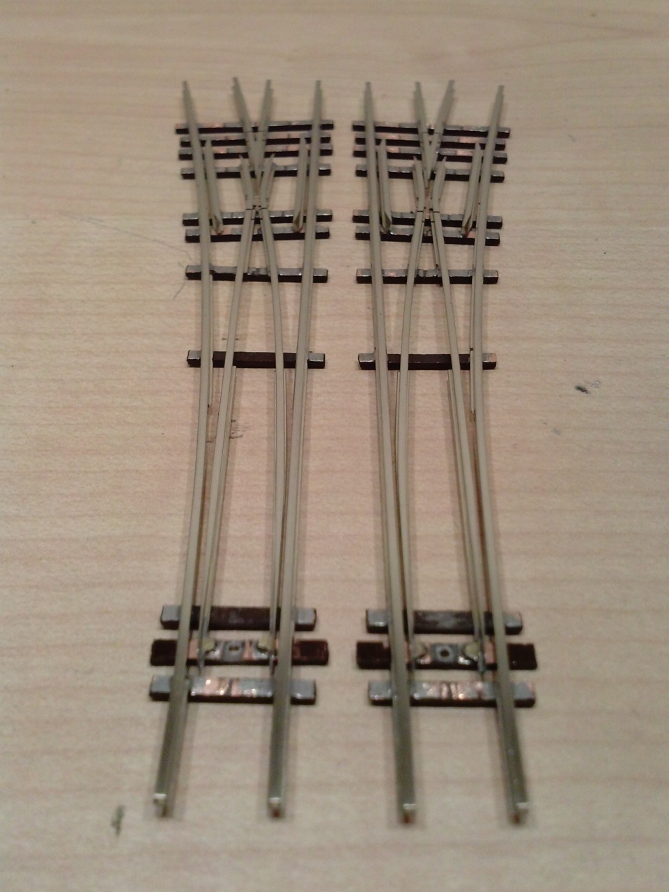

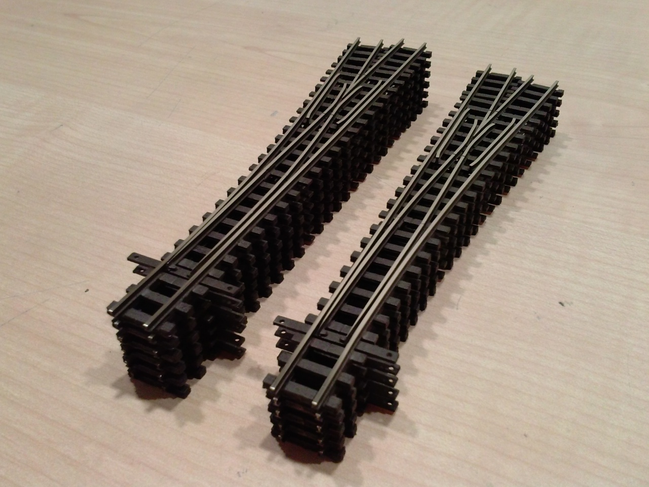

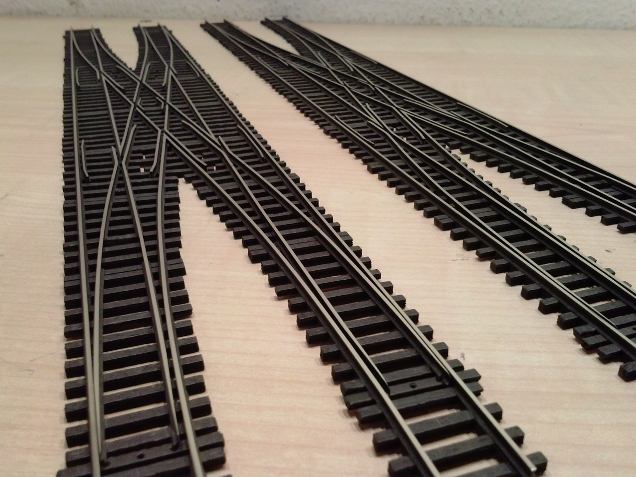

(#43320) TTfan válasza Váltógyártó hozzászólására (#43200)
Márc 17, 2015 |
De jól néz ki!
Mennyi a vágánytengelyek távolsága? Milyen hosszú a hózentróger? |
(#43321) Váltógyártó válasza TTfan hozzászólására (#43320)
Márc 17, 2015 |
A teljes hossz 410mm, és 43mm a vágánytengely-távolság. Ez tk. 4db EW3 kitérő, csak a szívdarabok után egyenesen mennek az átszelésbe, nem fordulnak tovább 12 fokig, mint az EW3-as. |
(#43322) TTfan válasza Váltógyártó hozzászólására (#43321)
Márc 17, 2015 |
EW2-esből milyen hosszú lenne? Az jönne ki 12 fokra? |
