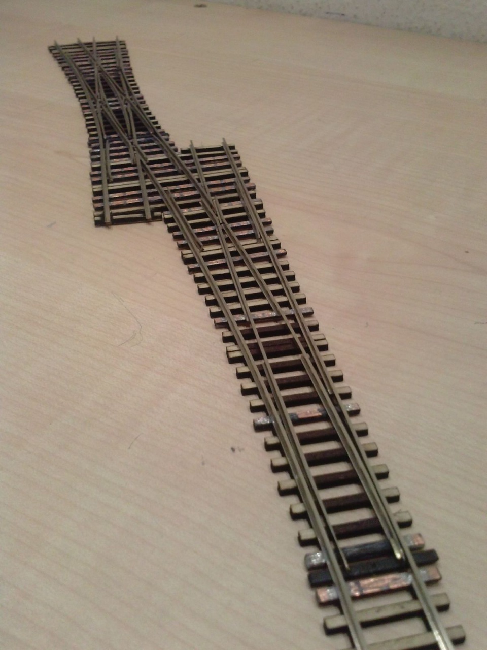

(#41502) Váltógyártó hozzászólása Válasz Jan 18, 2015
Fogadjunk, hogy ilyen senkinek sincs!
Ez egy TILLIG EW3 geometria, összefűzve egy saját 12 fokos angollal, 34mm-es vágánytengely-távolsággal. Lesz még hozzá három sima 12 fokos angol is, de papír felett annyira mecerás megépíteni, hogy megvárom, amíg elkészül a sablon.
És egy kis BTTB klón. Holnap festegetek!

(#41519) kombi válasza Váltógyártó hozzászólására (#41502) Válasz Jan 19, 2015
Mester úr! Szabad megérdeklődni, hogy a 12 fokos angolnak végül mekkora lett az ívsugara?

(#41521) Váltógyártó válasza kombi hozzászólására (#41519) Válasz Jan 19, 2015
Természetesen, 583,5mm.
