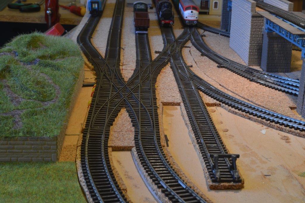

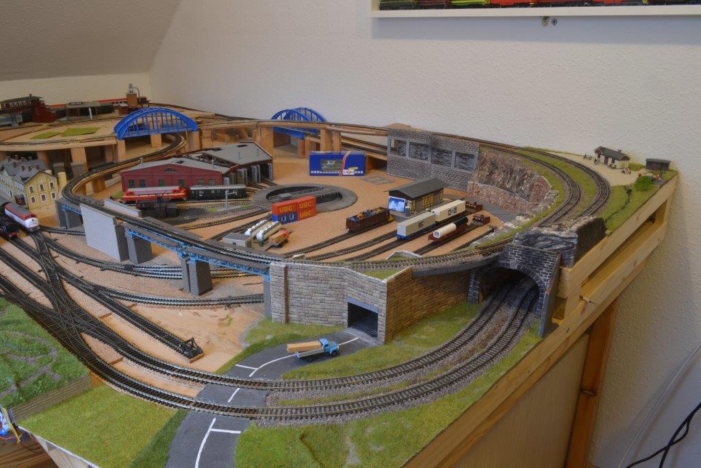

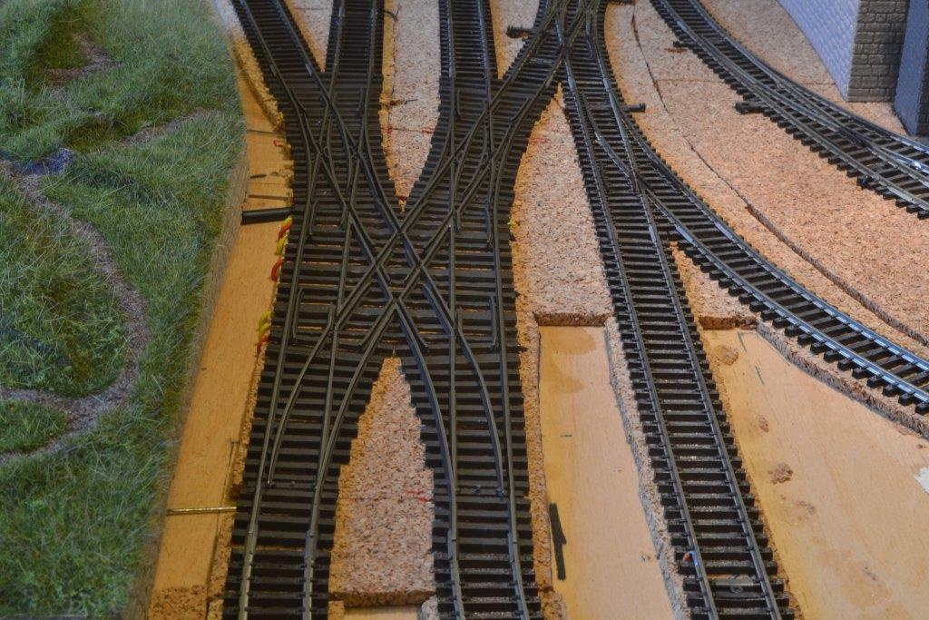

(#40667) Váltógyártó hozzászólása Válasz Dec 28, 2014
Beépült a kis TT hózentróger váltó.
Az első képen látszik az előző verzió. A hózentróger segítségével teljesen átjárható lett az állomás a kétvágányos fővonal felől.

(#40670) reszelozsir válasza Váltógyártó hozzászólására (#40667) Válasz Dec 28, 2014
Húúúú...
Megnéznék még pár képet erről az asztalról.

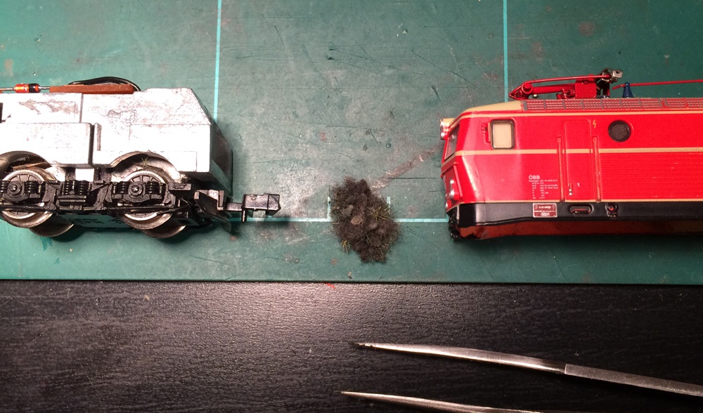

(#40672) strapal hozzászólása Válasz Dec 28, 2014

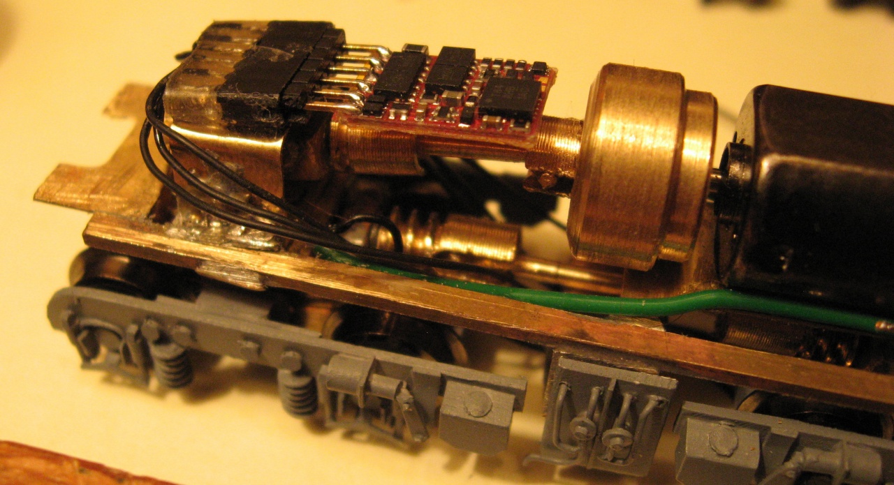

Nemrég volt szó a Tillig vs Kühn E42-esekről, pont ekkor építettem be egy Kühn N025P hattűs dekódert az utóbbi gyártó modelljébe: azt az érdekes jelenséget tapasztaltam, hogy nem teljesen mindegy hogy a kasztnit milyen irányba teszem vissza az alvázra (altestre?), egyik irányban a mozdony nem indul el, zárlat nincs (legalábbis a zárlat jelzője a piros egeren nem jelez) - a "megfelelő" irányban visszatéve a kasztnit a mozdony rendeltetésszerűen üzemel. Ez normális jelenség, azaz csak én voltam figyelmetlen, vagy valami nincsen rendben a modellel? Korábbi, hasonlóan bonyolult dekóder"beépítéseim" során ilyennel nem találkoztam...

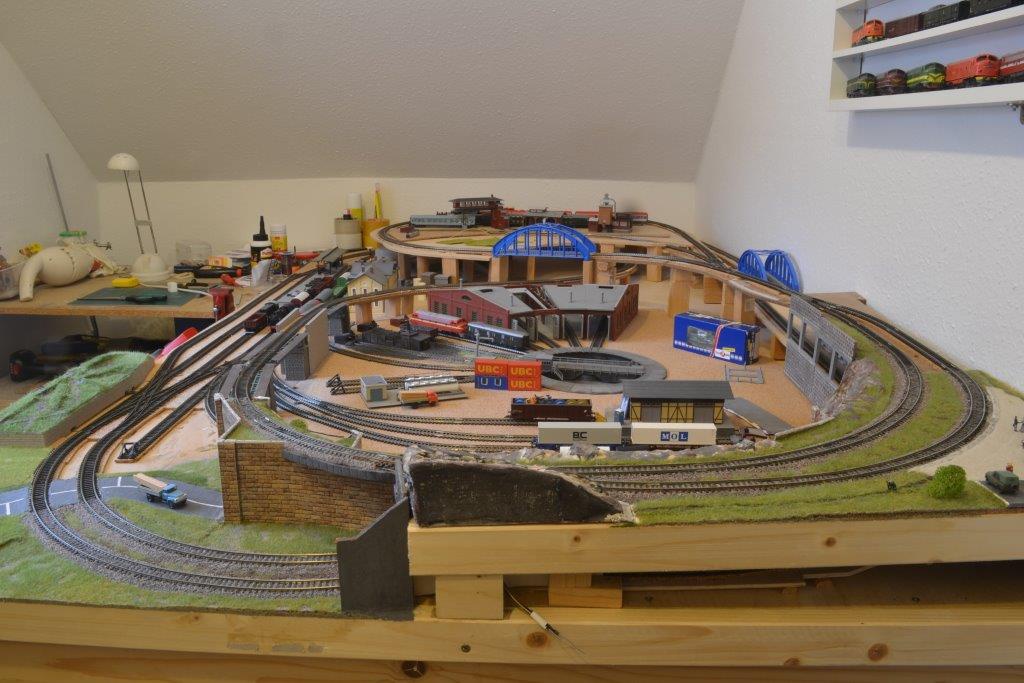

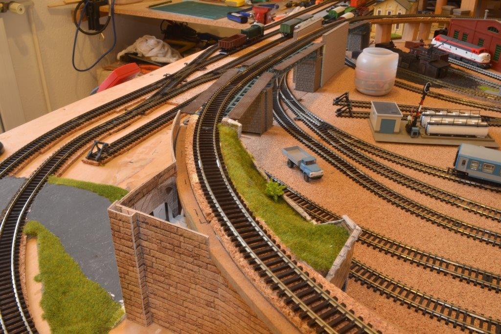

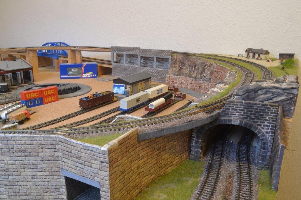

(#40673) Csupaszem60 válasza reszelozsir hozzászólására (#40670) Válasz Dec 28, 2014
Váltógyártó az én még nagyon épülőfélben lévő asztalomról tette fel a képeket. aminek a színvonalát nagyon emeli az ő munkája. Már beépítésre került a két angolváltós hózentróger!!
Pár kép az asztalról:
