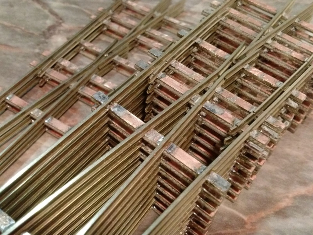

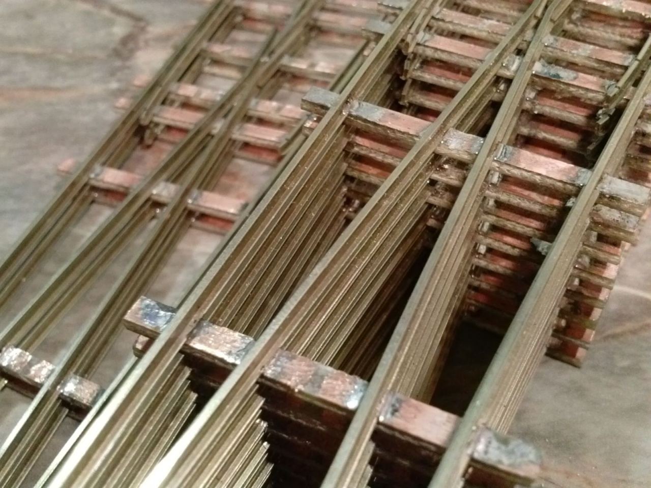

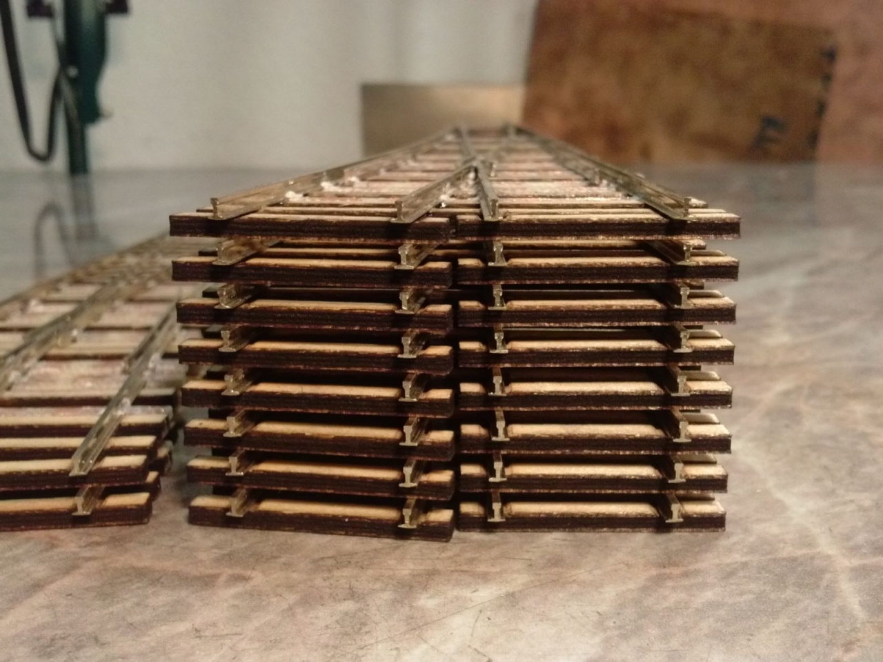

(#39911) Váltógyártó válasza Váltógyártó hozzászólására (#39689) Válasz Nov 29, 2014
Egy kis iparművészet!
(#39913) Frankye válasza Váltógyártó hozzászólására (#39911) Válasz Nov 29, 2014
Ez már tényleg ipari mennyiség, és művészi szint, úgyhogy igazán ipar-művészet.
(#39915) BaTTka válasza Váltógyártó hozzászólására (#39911) Válasz Nov 29, 2014
kúl, ahogy művelt ánglis mondja
(#39916) HOTotya válasza Váltógyártó hozzászólására (#39911) Válasz Nov 29, 2014
Hány kis manót vettél fel dolgozni........

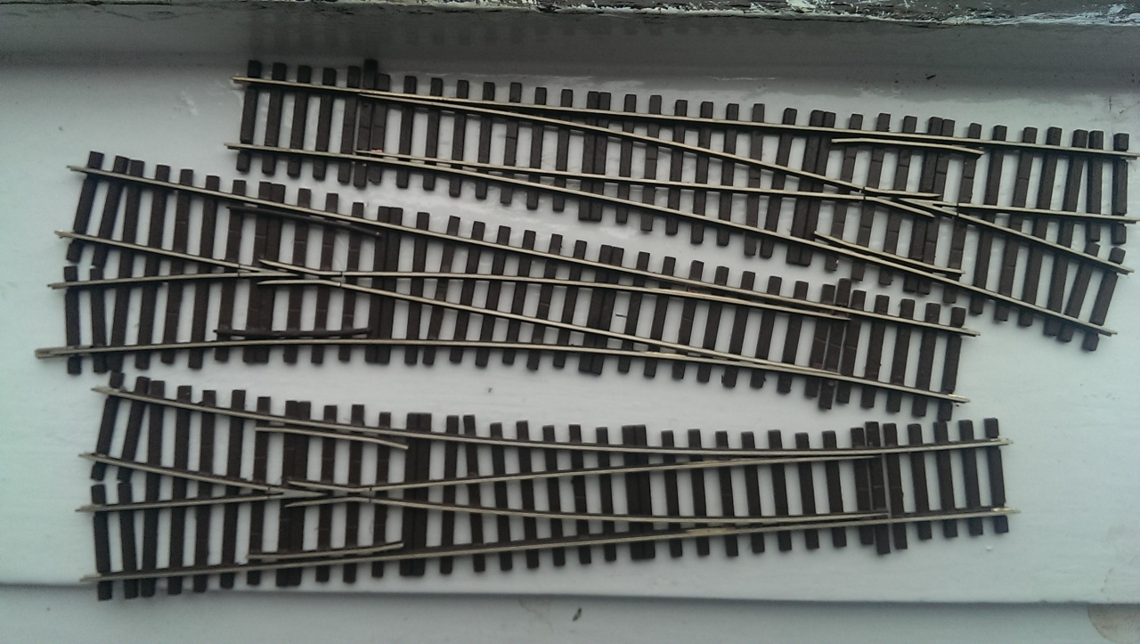

(#39933) Váltógyártó válasza Váltógyártó hozzászólására (#39911) Válasz Nov 30, 2014
Mai kép:

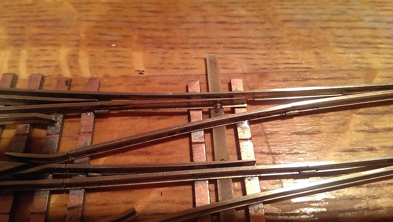

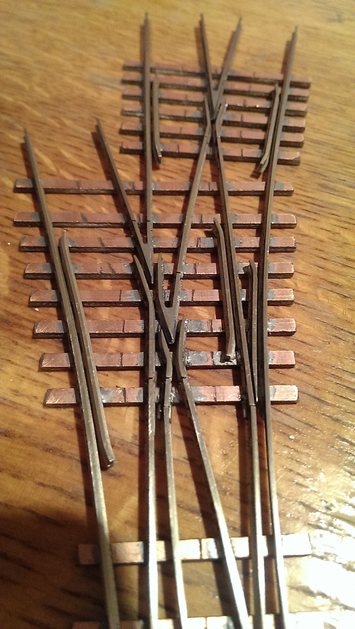

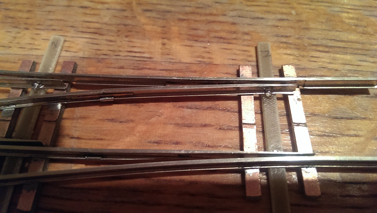

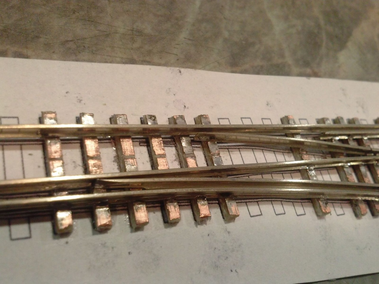

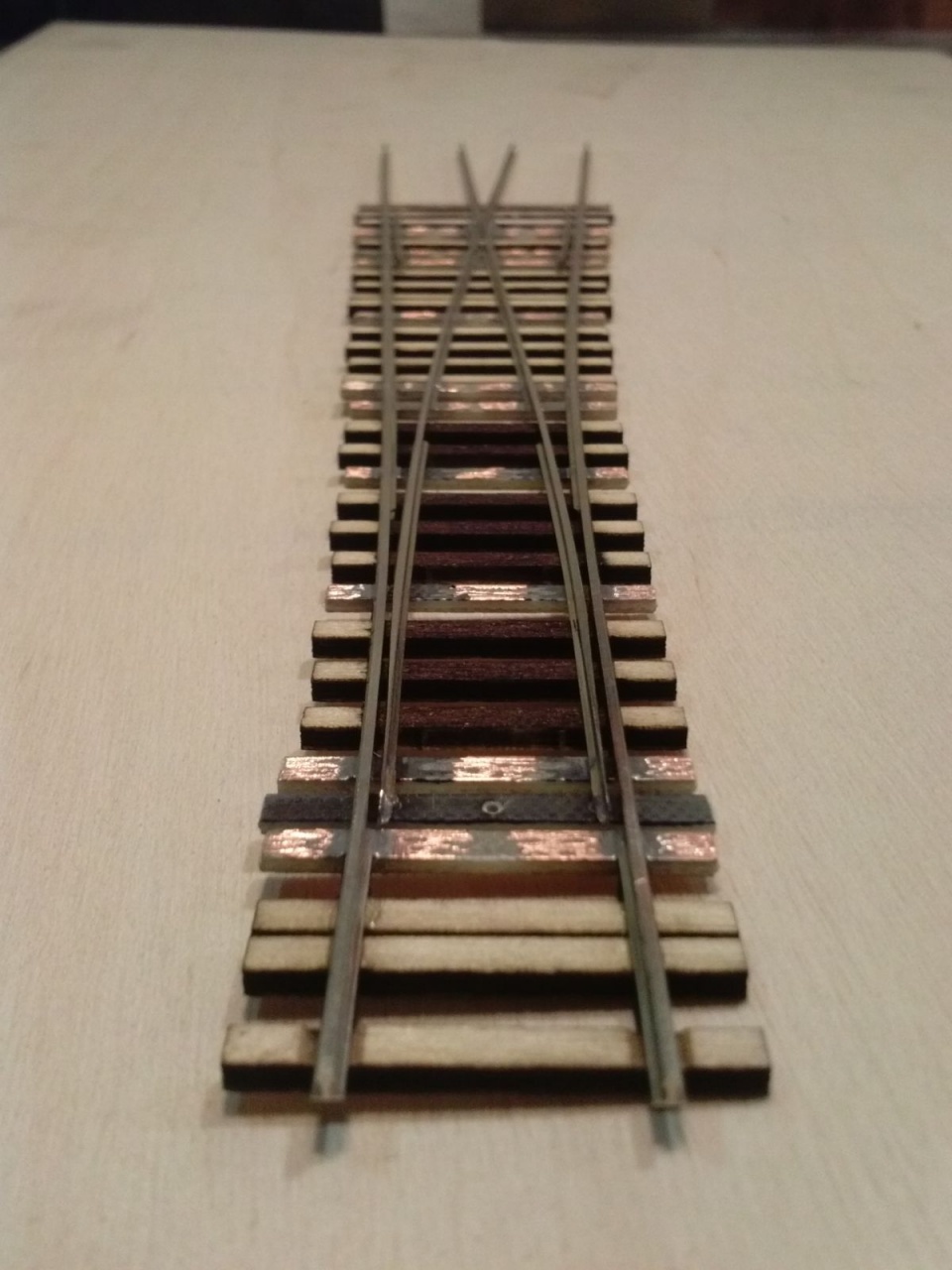

(#39951) zengoe hozzászólása Válasz Dec 1, 2014
Kedves Váltógyártó!
Elkészültem a hármas váltóval (talpfa-festés még nincs készen). Az első képeken még a váltóállító talpfa nincs a helyén, későbbi képeken már látható az is. Kérek szépen véleményezést. Köszönöm eddigi segítségedet, illetve mindenki segítségét.

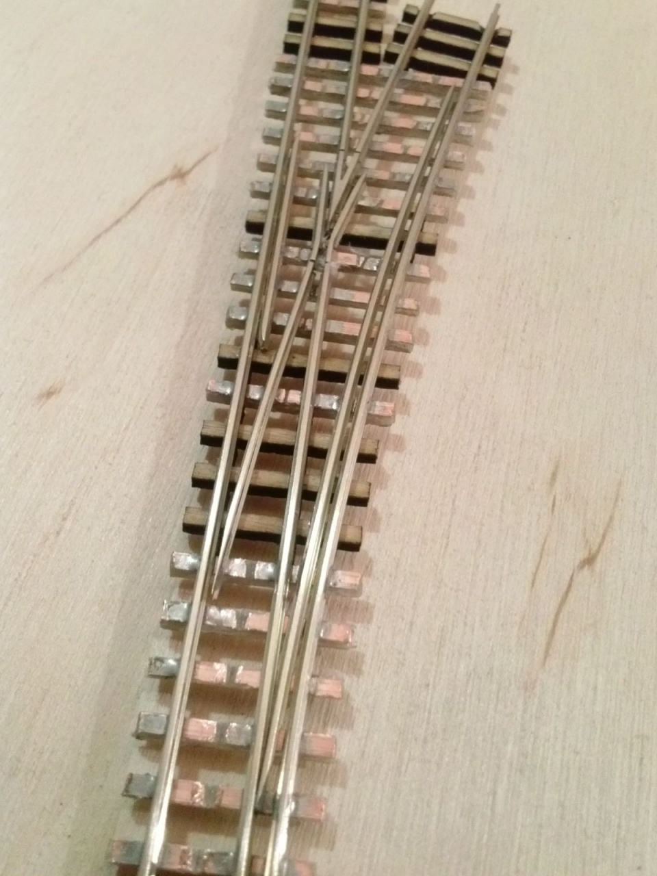

(#39952) zengoe válasza zengoe hozzászólására (#39951) Válasz Dec 1, 2014
További képek... (A váltóállító talpfa nem pont középen van a talpfák között.)
(#39953) zengoe válasza zengoe hozzászólására (#39951) Válasz Dec 1, 2014
Utolsó kép.
(#39954) Váltógyártó válasza zengoe hozzászólására (#39951) Válasz Dec 1, 2014
Akár csak én csináltam volna!
(#39955) Váltógyártó válasza Váltógyártó hozzászólására (#39933) Válasz Dec 1, 2014
Elkészült Keszthely utolsó darabja is, egy XII e.g. Próbáltam úgy fényképezni, hogy látszódjon az ellentétes görbület, és az eltérő pontoknál kezdődő ívek.

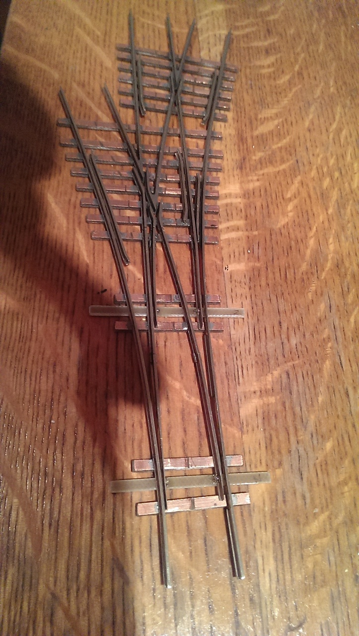

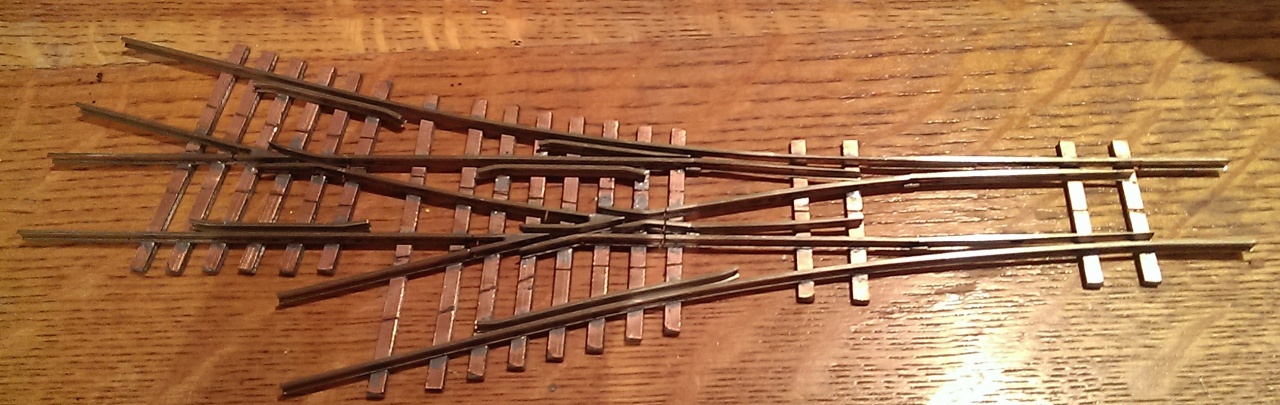

(#40053) Váltógyártó hozzászólása Válasz Dec 5, 2014
N-Nm fonódás 12 fokos kiágazással, PECO CODE 80 profilból. Nagyon kellett vigyázni, hogy a forrasztás ne húzza el a hosszú egyenes szakaszokat, ami elég jól sikerült is, alig van benne egy kis csámpa. Ezt fektetésnél minden gond nélkül korrigálni lehet.
(#40054) Váltógyártó válasza Váltógyártó hozzászólására (#40053) Válasz Dec 5, 2014
