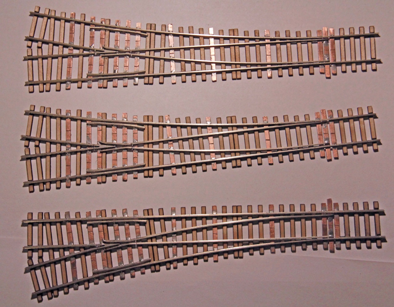

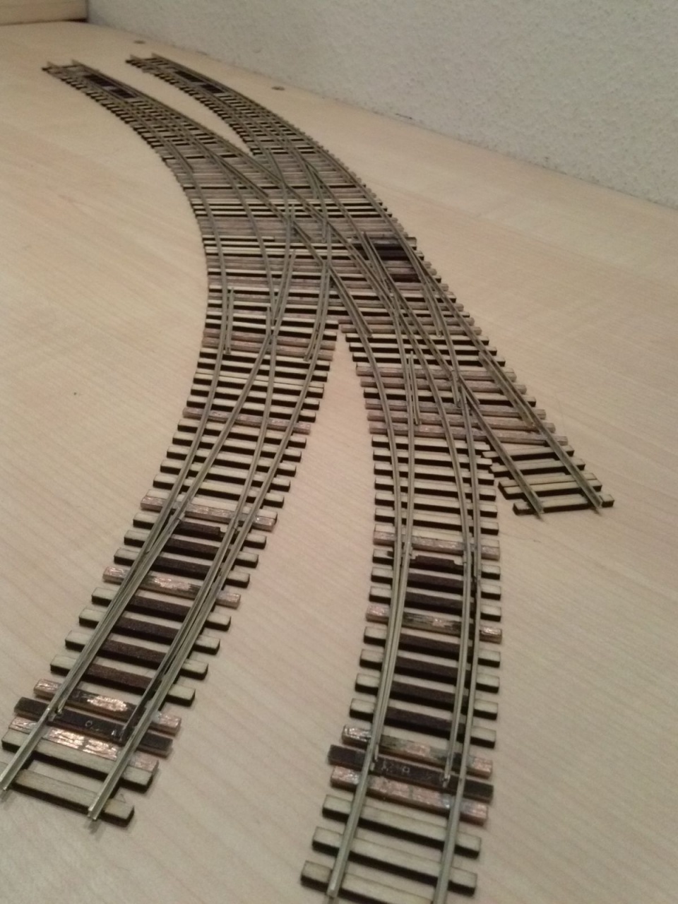

Képek még festés nélkül Zoli talpfáival:

Ennek a kitérőnek balsafából lett a talpfája, ezt le is festettem egy egyszerű barna matt zománc festék spray-vel. |

Amibe ma belefutottam, lehet a talpfákon szélesebb vágást kell csinálni az üzembiztos működéshez.Én is csak tapétavágóval,tűreszelővel daraboltam át. Aztán lefestettem.Le akartam mérni, a csúcssín zár e rendesen.Jött a meglepetés, a váltó jelentősen (1K alatt) átvezet. Egy régebbi készítésnél hosszabban "kiszigeteltem", ott azért a 500K fölötti érték van .Így vagy másik festéket kell választanom, vagy lehet szélesebben szigetelni. |
(#39208) etwg válasza proba hozzászólására (#39207)
Nov 8, 2014 |
Milyen festékekkel dolgoztok? Nem te vagy az elsö akinek sikerült vezetövé tenni a kavicságyat meg a talpfákat.

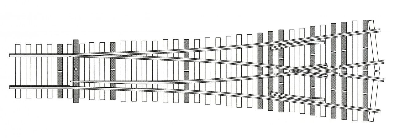

(#39209) Váltógyártó válasza zengoe hozzászólására (#39200)
Nov 8, 2014 |

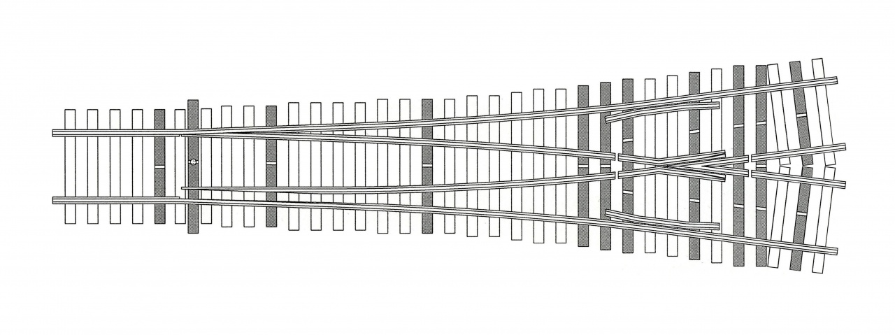

Sajnos nincs, mert a kezdeti rajzokat már kitöröltem, és azóta még nem csináltam újakat. A PECO-nak vannak nyomtatható rajzai:
Rövid Y
Hosszú Y |
(#39210) proba válasza etwg hozzászólására (#39208)
Nov 8, 2014 |
Nem tudom, majd megnézem, nincs most itthon. Egyébként valami matt spray volt. |

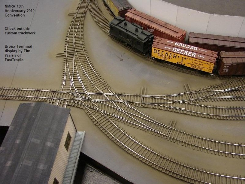

(#39230) zengoe válasza baker6600 hozzászólására (#39215)
Nov 9, 2014 |
Igen, ilyesmi érdekel. Köszi a linket.
Zoli hozzászólására: csak fémből érdekel engem is. |
(#39236) zengoe hozzászólása
Nov 9, 2014 |
Némi photoshop átalakítgatással csináltam egy Y váltó sablont. Jó így? |
(#39238) zengoe válasza zengoe hozzászólására (#39236)
Nov 9, 2014 |
Ez valószínűleg jobb. Jó így? |
(#39243) Váltógyártó válasza zengoe hozzászólására (#39238)
Nov 10, 2014 |
Ezek nem annyira jók, mert amerikai talpfakiosztásúak. Mi a baj a PECO sablonokkal? |
(#39244) zengoe válasza Váltógyártó hozzászólására (#39243)
Nov 10, 2014 |
A szemem jobban rááll a fekete-fehér, sematikus sablonra, mint a fényképnyomatra. A fényképet sablonosítani nekem bonyolultabbnak tűnt. Ezért az amerikai sablonon változtattam meg az eredeti talpfakiosztást és a sínszál végződésen is, így miben látszik, hogy amerikai talpfakiosztású mintából csináltam? |
(#39249) Váltógyártó válasza zengoe hozzászólására (#39244)
Nov 10, 2014 |
Jóval vékonyabbak a talpfák, és kisebb köztük a távolság. Egymás mellé téve nagyon látszik! |
(#39254) zengoe válasza Váltógyártó hozzászólására (#39249)
Nov 10, 2014 |
Ez nem tűnt fel nekem eddig. Lemértem és tényleg. Megváltoztatom, talán még így is egyszerűbb számomra, mint fotó alapján mindent megrajzolni. |
(#39255) Váltógyártó válasza zengoe hozzászólására (#39254)
Nov 10, 2014 |
Van annyi csoki, amennyiért rajzolok neked egyet!  |

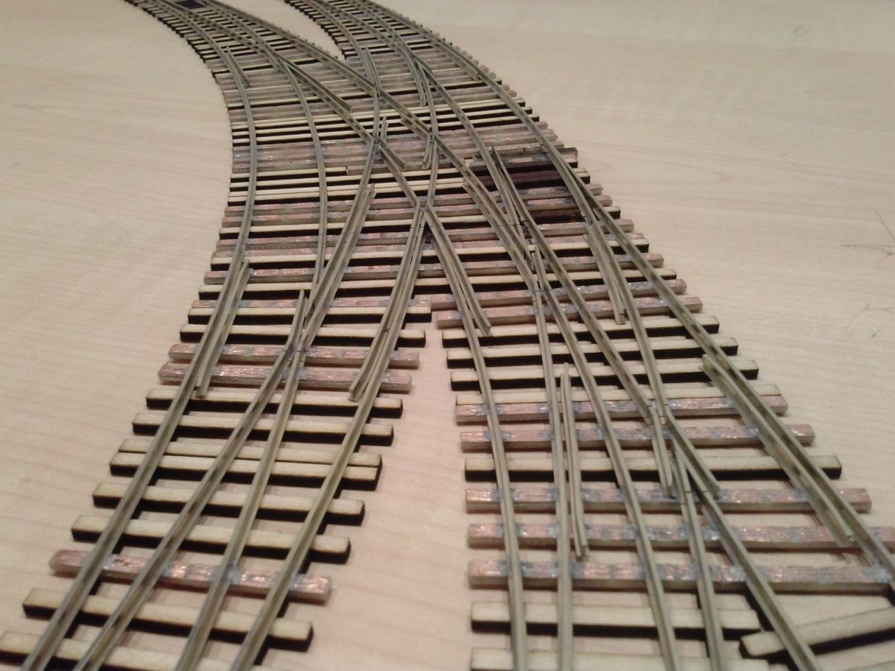

Kicsit optimistán úgy gondoltam, hogy a TEMOFESZT alatt két íves hózentrógert is meg tudok csinálni, végül kiderült, hogy egyet sem!

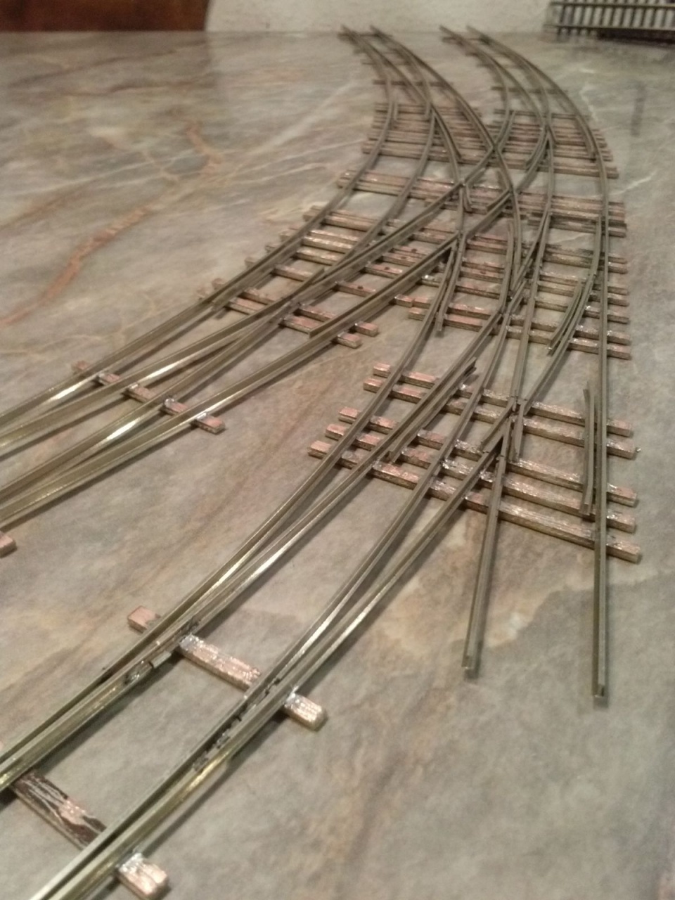

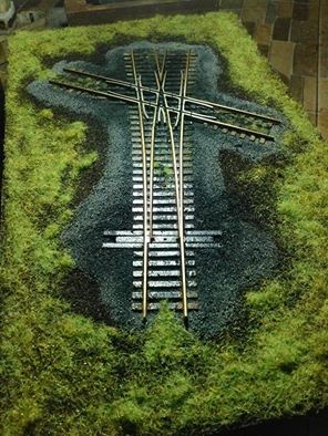

Mivel a szétszedhető festőkamrám elszívója még nem készült el, így nekiugrottam a másik íves hózentrógernek. Ez egy ROCO R5-R6 60°-os geometria, amiből a külső íven középen is kiágazik egy kitérő. Ez egy olyan rendszernek lesz a központi eleme, ami tk. három hurok. A hózi két "sima" végére kerül két hurok, amiből az egyik egy szint alatti tárolóba vezet, a másik pedig egy hegyi kacskaringós hurokba. A harmadik a belső kitérőből indul, és a hózi azonos oldali kitérőire tér vissza. Természetesen hátrébb el lesz ágaztatva egy másik kitérővel.  |

Ejha, ha így haladsz, lassan tényleg meglesz a newcastle-i váltókörzet  |

(#39334) Váltógyártó válasza Váltógyártó hozzászólására (#39277)
Nov 12, 2014 |
Már ezt is csak festeni kell.  |
