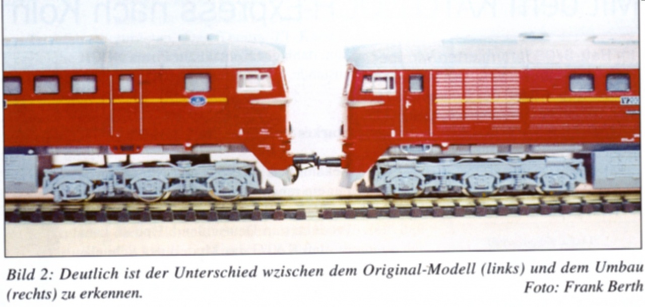

Néhány éve olvastam egy írást (azt hiszem német nyelvű volt) arról, hogyan lehet a Tillig Szergejt "leültetni". Akkor balga módon nem mentettem el a cikket, most pedig szükségem volna rá.
Tudja valaki hol érhető el? Esetleg készült fordítás róla?
Köszönöm a segítséget!

Per pillanat a TT-Board-on találtam a hivatkozást egy 1998-as TT-Kurier cikkre. Onnan pár fotó lentebb. De ugyebár ez printmédia, azaz Thomas Bradler-től megrendelhető.
Ha van kedved keresgélni, akkor a "Tillig V200 Tieferlegung" kifejezéssel talán célba érsz.

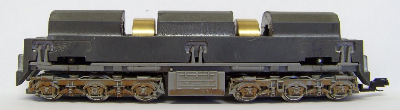

Aztán íme Dixie nevű TT-Board felhasználó leírása:
Ich habe vor kurzem auch meine alte V200 (1.Serie) auf Kardanantrieb umgerüstet.
Außer Schaft, Kardangelenke, (Stufenzahnrad der V100 ) und dem Motor der V180, (sowie zwei neue Schwungmassen mit Dm 18mm) habe ich dazu nichts weiter gebraucht. Somit war der Umbau recht preiswert.
In Klammern stehen die Teile die nicht zwangsläufig gebraucht werden, bei meinem Umbau die Fahreigenschaften aber noch weiter verbessern.
Des weiteren habe ich die Lok noch einen Millimeter tiefer gelegt, da sie von Haus aus recht "hochbeinig" daher kommt.
Dies gilt insbesondere für das Stufenzahnrad. Ich lass erst mal die Bilder sprechen, bei evtl. Fragen antworte ich gern.
A képek pedig tőle átemelve.
(#39223) masTTertape válasza masTTertape hozzászólására (#39221) Válasz Nov 9, 2014
Ez az átépítés az első szériás, tehát a lendtömeggel egybeöntött csigás kihajtású modellekre vonatkozik. A német szövegben felsorolt alkatrészekre van még hozzá szükség.
A beavatkozással 1 mm-es ültetést ért el a srác.
