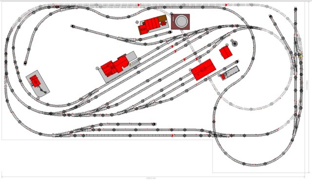

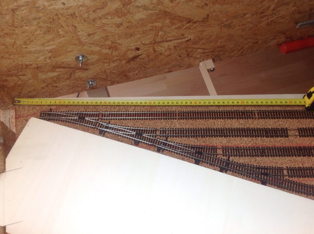

(#38817) masTTertape válasza etwg hozzászólására (#38796) Válasz Okt 27, 2014
Mindegy, 220-at írtál.
Ettől függetlenül szerintem még egy 1x1 m-es pályán is meg lehet oldani az egyméteres állomást, ha pl. nem a klasszikus, "előttem az állomás, mögötte a város és a pálya, majd a hegy" elvet követi az építő, hanem mondjuk átlóba rakja az állomást. Ezen a befoglalón, íves váltókkal már min. 1 m-es tud lenni a peronhossz, ahova a régi Y-ból (meg az újból is) 4 + mozdony befér.
Ha kicsivel nagyobb a befoglaló, akkor még ennél több is elfér egy átlósan szerkesztett állomáson.
(#38819) hoTTo válasza masTTertape hozzászólására (#38817) Válasz Okt 27, 2014
Onnan indult etwg gondolata, hogy randán belógnak a hosszú kocsik az ívben. Ez a te gondolatmenetedben is igaz. Nem szép, ha egy állomás akkora, hogy a tolatási határok közé éppen befér a szerelvény, de persze otthoni játéknak elmegy. Az igazi az lenne, ha a peron olyan hosszú tudna lenni, hogy ha +1 kocsit is hoz a vonat (mert félárú épp a jegy a BNV-re), az is odaférjen. Egy szónak is száz a vége , még TT-ben is nagy hely kell egy asztalkának.
(#38820) masTTertape válasza hoTTo hozzászólására (#38819) Válasz Okt 27, 2014
Igen, és itt válik el egymástól a két alapvető igény: játszani akar-e az ember a rendelkezésre álló helyen, vagy gyönyörködni a modellezés művészetében. Az első ok alapján mindenképp jogos egy "light"-os, egyszerűsített, netán gazdaságosabb termékkategória igénye. Valamiért a Tillig letett a nagyon freelance modellek ilyetén piacra dobásáról. Feltételezem, hogy a gyártás-konfekcionálás miatt annyival nem lenne olcsóbb egy "playtime" szintű összeállítás, mint a felkütyüzött teljes értékű.
Másfelől pedig van egy piaci nyomás is, ami inkább az egzakt modellezés felé terel minden gyártót, ezzel is kialakítva egy egészséges, vagy sokszor már túlzó konkurencia harcot.
Egyet értek, hogy ehhez a mérethez is hely kell.
(#38824) etwg válasza masTTertape hozzászólására (#38817) Válasz Okt 27, 2014
Hát arra azért nagyon kiváncsi lennék, hogyan fér el 1x1 méterre egy állomás TT-ben. Ha csak 3 - 3 válto van mindkét végén, már akkor is oda majdnem 60 cm, azaz marad 40 cm az állomási vágánynak. Ha meg ivbe rakod a peront, akkor meg hidat kell épiteni minden vagonajtohoz, hogy a szerencsétlen utas a vagonba szálljon, s ne alá (a hosszu vagonok miatt majdnem 10 mm szabad hely kell a vagonkasztni meg a peron közé).
Az én szegmenseim jelenleg 180cm hosszuak és éppen hogy csak kijön egy-egy valamire valo állomás 5 vágánnyal s legalább 1 m szabad vágánnyal).

(#38872) gmarc hozzászólása Válasz Okt 28, 2014
1*1-ben valószínűleg igen nehéz összehozni, de 2,3-ra nekem ezt sikerült:
(#38873) etwg válasza gmarc hozzászólására (#38872) Válasz Okt 28, 2014
Nekem is hasonlo az elrendezésem, de elég nagy müvészet >1 m-s állomásvágányokat kihozni.
Neked is lement a 230cm böl 90 cm a fordulokra, igy a maradék 140 cm-böl kell kigazdálkodni a váltomezöket meg a vágányokat az állomáson.
