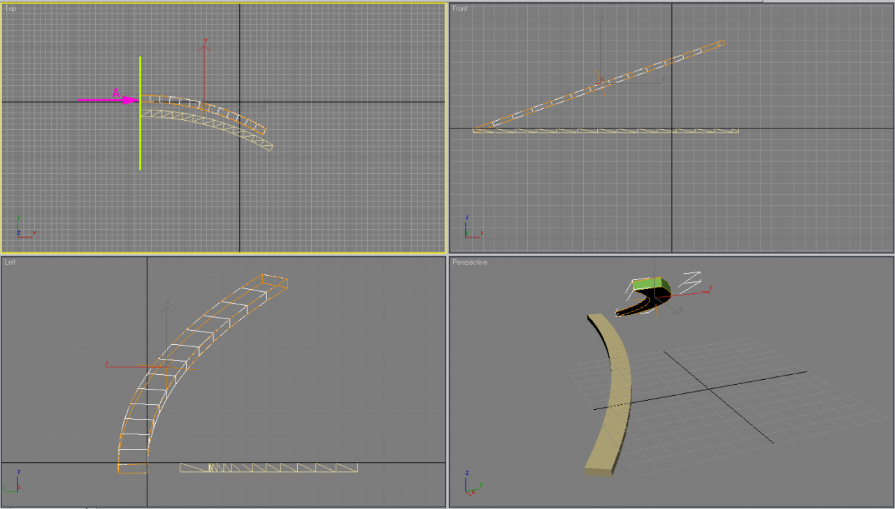

(#3422) Abs válasza lidi hozzászólására (#3421)
Nov 16, 2010 |
Hogyha az asztal síkját a vízszintes Z tengely mentén forgatod, (és hát miért tennél másképp) akkor az ív rövidülésével sincsen gond. Az elfordulás mértéke és iránya nem változik, csak az elfordulás szöge. Tehát, az ív egyik végpontjából húzott sugárra merőleges, az ív másik végpontját összekötő egyenes szakasz (teljes kör esetén fél szelő lenne) rövidülése a keresett érték.
(#3423) lidi válasza Abs hozzászólására (#3422)
Nov 16, 2010 |
Ha jól értem, akkor így nem kalkulálnál azzal, hogy az ív nem úgy emelkedik, mintha egy üveglapot az egyik felénél megemelnénk. (úgy hogy az egyik éle végig felfekszik az asztalon ) Így ugyanis ha mondjuk vízszintes egyenesről indulunk egy emelkedős kanyarral, a kanyar végén bedőlne a mozdonyunk. A valóságban pedig szerintem mintegy csavarodik az ív, hogy csak egy irányba lejtsen a pálya. Még talán az lehet járható út, hogy összekötni az iv kezdő és végpontját, és az így kapott egyenes irányában dönteni. Bár most megkavarodtam, lehet hogy nem lenne számottevő eltérés a két megoldás között. Még abban sem vagyok biztos hogy kell-e foglalkozni egyáltalán ezzel az egész emelkedő dologgal, végül is eléggé kis szögű emelkedők lehetnek csak a modellpályán. |
(#3424) Abs válasza lidi hozzászólására (#3423)
Nov 16, 2010 |
A modellvasúti sín csak a vízszintes Z tengely mentén fog elfordulni. (Tulajdonképpen a pályasíkot forgatod.) Nagyvasúton természetesen alkalmaznak túlemelést emelkedő ívben fekvő vágányoknál is, ám ott sem az emelkedés mértéke, hanem az ív egyéb tulajdonságai (sugár, ívhossz, kiképzés, stb.) a lényeges tényezők. Ha az ív kezdő- és végpontját kötöd össze, és ezen egyenes irányába megdöntöd az ívet, akkor egyrészt torzulni fog a vágány, másfelől pedig a gép garantáltan kiborul oldalra az illesztésnél. A túlemelések dőléssíkja mindig érintő, vagy közel érintőirányú. Csak így biztosítható a megfelelő vezetés az átmeneti emelkedési szakaszban.
(#3425) Abs válasza Abs hozzászólására (#3424)
Nov 16, 2010 |
(#3426) cs.csaby válasza Abs hozzászólására (#3425)
Nov 16, 2010 |
Szerintem ezt már fel lehet így fogni derékszögű háromszögnek és sin cos függvényekkel kiszámolni a piros vonal hosszát.
Üdv: Csaba |
(#3427) Abs válasza cs.csaby hozzászólására (#3426)
Nov 16, 2010 |
Hát... az egyszerűsített verziót tovább egyszerűsíteni nem szerencsés, mert csak egyre pontatlanabb lesz, de végül is igen, fel lehet fogni úgy is.

Közben rajzoltam én is. A rajzon látható hogy ha csak simán a kanyar elejénél levő zöld egyenesre merőlegesen elkezdem emelni, akkor a kanyar végén már dőlni fog a pálya az ív belseje felé. Namost mivel az én programom alapvetően 2d -s Minden egyes sínnek a kezdőpontja és az induló szöge van eltárolva. Ív rajzolás esetén úgy kapom meg a kanyar ívének 2. pontját, hogy az első pontot elforgatom az ív középpontja körül az ív sugarának és szögének megfelelően.
Már én is belezavarodtam kissé. Az mindenesetre látszik hogy emelkedős kanyar esetén, csökken a 2d -ben felülről ábrázolandó ívsugár, és talán a kanyar szöge is. Na ezt nem tudom hogy hogyan kellene kiszámolni. De egyelőre hagyjuk is ezt. Csak egy kis eszmefuttatás volt. |

Ó, most esett le. Kiszámolom a pálya elem pontjait úgy mint eddig, majd 3d -ben elforgatom a kezdőpont korül a megadott emelkedéssel. És rajzolásnál csak egyszerűen nem veszem figyelembe a Z koordinátát. Hiszen felülről ábrázolom. Már csak valami 3D forgató rutint kell keresnem a meglevő 2D -s helyett, |
(#3430) Abs válasza lidi hozzászólására (#3429)
Nov 16, 2010 |
Na, majdnem! Szerintem fogj egy íves elemet, és készíts róla háromnézeti rajzot. Nem csavarodik. "Befelé" nem kell döntened. Z tengely mentén kell elforgatnod.  A pálya síkja csak egy, vele párhuzamos tengely mentén fordul.
(#3431) cs.csaby válasza Abs hozzászólására (#3430)
Nov 16, 2010 |
Az hiszem, ezek "korszakalkotó" eszmefuttatások  |
(#3434) Abs válasza cs.csaby hozzászólására (#3431)
Nov 16, 2010 |
Én is ezt csináltam. Illetve, először átgondoltam, aztán megnéztem. Utána le is modelleztem 3D-ben. És tényleg így van.
(#3435) lidi válasza Abs hozzászólására (#3430)
Nov 16, 2010 |
Magától nem is csavarodik. Nekem kell elcsavarni hogy normálisan álljon. (illetve kellene ha 3d ben ábrázolnám, vagy ha valóságban megépíteném a vasútvonalat) Képzelj el egy 90 fokos kanyart, na ha azt egy sik mentén döntöd, akkor a kanyar végén mikor elkanyarodtál 90 fokot, akkor ugye a döntés síkjára merőlegesen haladsz ép. Na ott a pálya pont a döntés szögével féloldalas. |
(#3436) Abs válasza lidi hozzászólására (#3435)
Nov 17, 2010 |
Oké, de ez miben befolyásolja a döntés miatti rövidülést? Mert szerintem semmiben.
(#3437) cs.csaby válasza Abs hozzászólására (#3436)
Nov 17, 2010 |
A 2D-ben, vonallal ábrázolt vágányoknál tényleg semmiben. A terepasztal tervezőnek kell ezt megoldani építés során megfelelő rögzítéssel.  |
(#3439) lidi válasza cs.csaby hozzászólására (#3437)
Nov 17, 2010 |
Köszi mindkettőtöknek az eszmefuttatást. Mikor először volt szó erről , hogy ezt nem sok program tudja, akkor lövésem se volt hogy hogy hogyan kéne ezt megoldani, de ti rávezettetek. Most már "csak" le kell programozni. |

(#3494) solesz válasza lidi hozzászólására (#3435)
Nov 21, 2010 |
Ív esetén a megemelt véget vízszintesre vissza"feszítve" csavargörbét kapsz.
Tervező programokban helical sweep-nek nevezik ezt, és pl. rugót, vagy trapézmenetet kell így készíteni.
A programban valószínűleg a csavargörbe geometriáját kellene alkalmazni a sima síkbeli beillesztésnél is.
(korábban én kezdtem el a Raily program kapcsán ezt a vetületi problémát feszegetni, de látom ez a precíz modellvasutasoknál joggal táptalajra talált. később megnézem a raily-ban az ívek rövidülésének az ábrázolását és majd teszek fel róla képet) |
