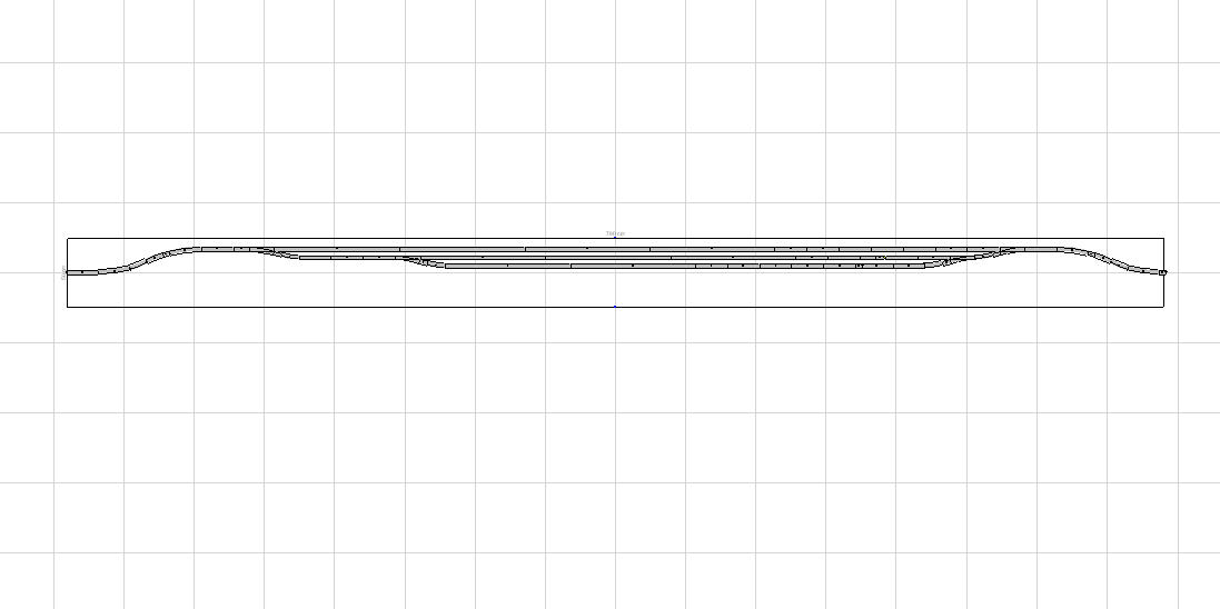

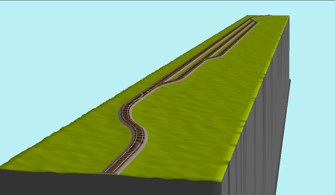

(#4126) MarkTrain válasza Frankye hozzászólására (#4117) Válasz Dec 11, 2010
Megcsinálom szerintem betonaljasra meg az legalább hosszabb is. Csak az a baj hogy wintrackal nem tudok tervezni vele mert, csak az az egy darab sín nincs benne.
(Egyébként itt van pár terv csak itt nem a batonaljas-sal, bár csak az állomási egyenesben lesz az)

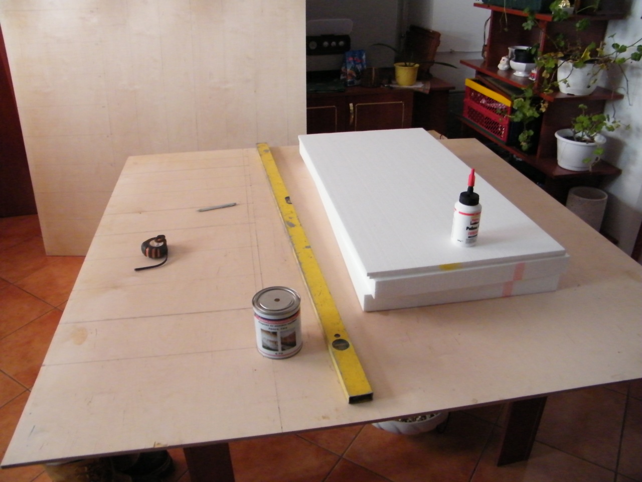

(#4239) MarkTrain hozzászólása Válasz Dec 18, 2010
Ma el lett szabdalva a réteglt lemez. Valahogy így fog kinézni egy állomási modul.

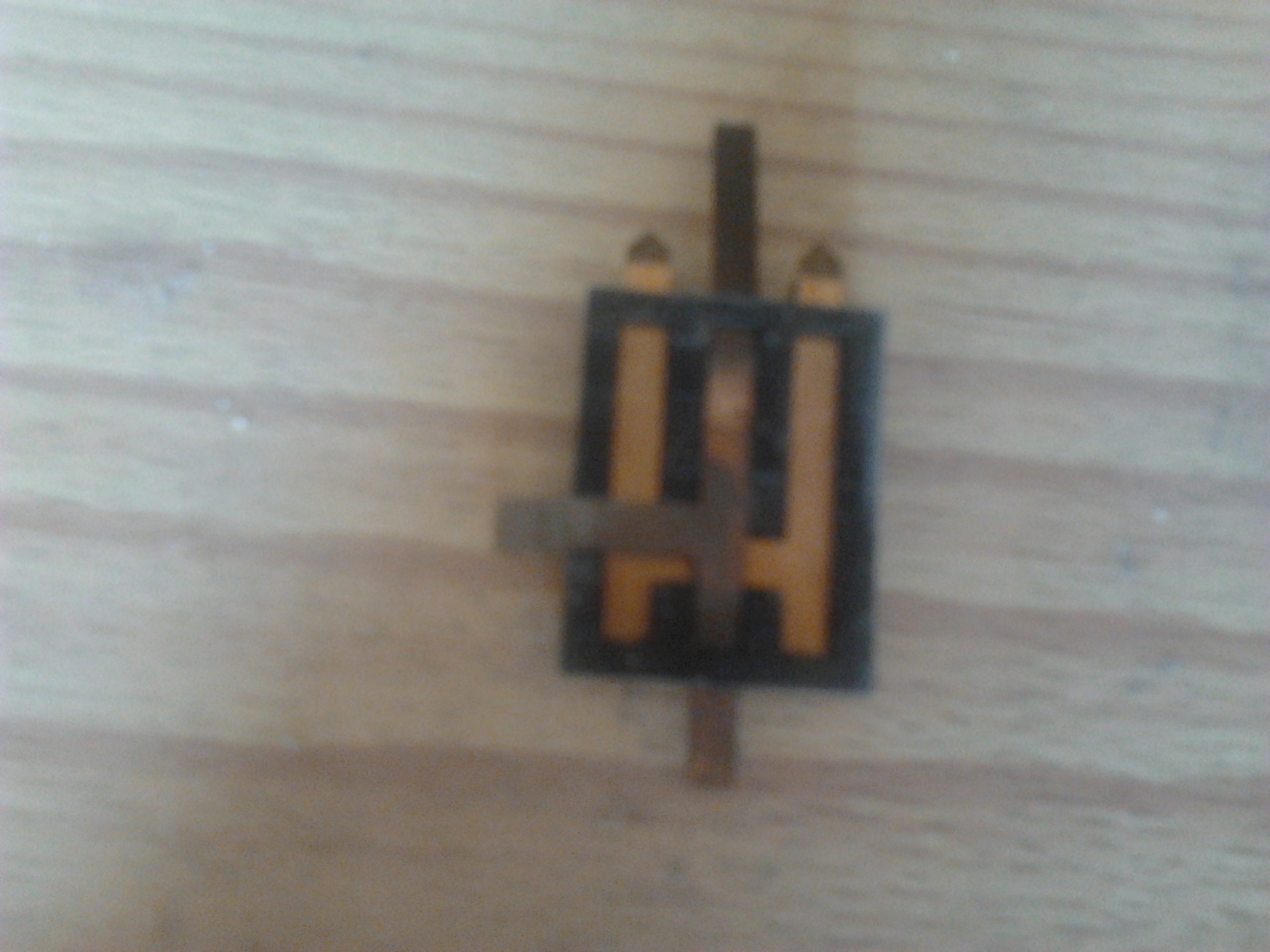

(#6680) Topi válasza blackthunder hozzászólására (#6678) Válasz Aug 24, 2011
Először próbáld meg két ponton megbontani a vágányt, és ha van műszered amin van sípolós szakadás vizsgálat, akkor mérd meg hogy melyik lebontott rész sípol.
Valószínűleg a váltóknál lesz gond.
Vélhetően a váltó szív része (középső "tömb") hozzáér valamelyik sínszálhoz. Képet mellékeltem.

(#6690) blackthunder válasza blackthunder hozzászólására (#6688) Válasz Aug 25, 2011
Megoldódott a probléma. Igazatok volt a váltónál volt a hiba. Össze ért a két ér.
Viszont találtam valamit amit, nem tudok micsoda. Lefotóztam telefonal, ti biztos meg tudjátok mondani, hogy ezt mire használják.
Köszönöm a segítségeteket.
