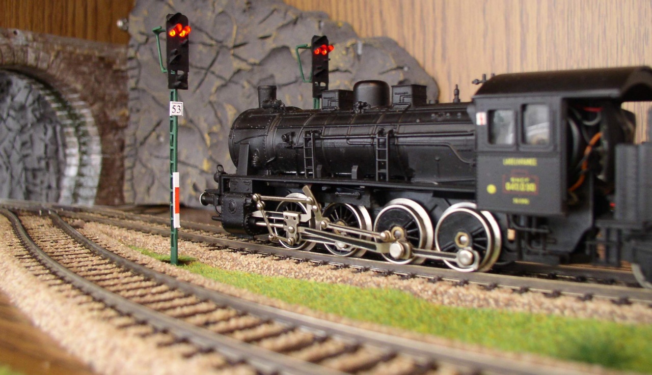

(#35390) Váltógyártó válasza Váltógyártó hozzászólására (#33975) Válasz Júl 6, 2014

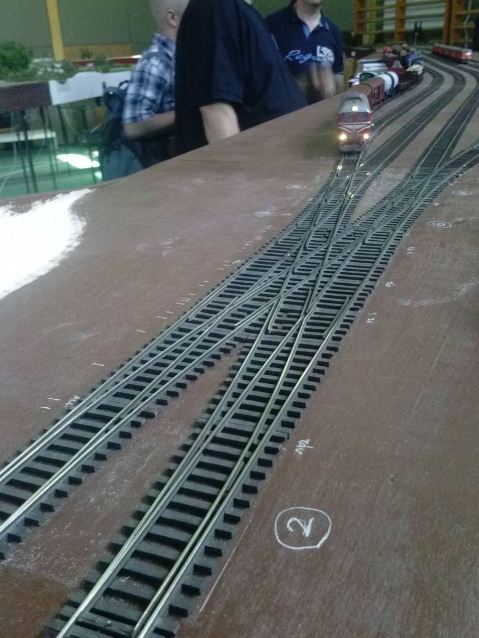

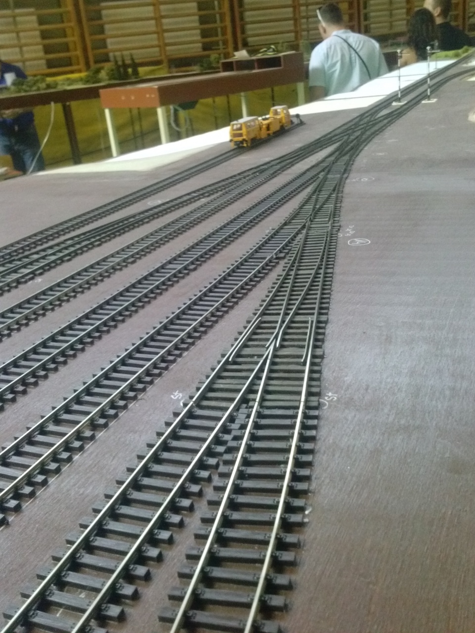

No, akkor lássunk egy kis FREMO-t!
Ez itt Zirc állomás (lesz, ha kész lesz)!
Több kép itt: Facebook

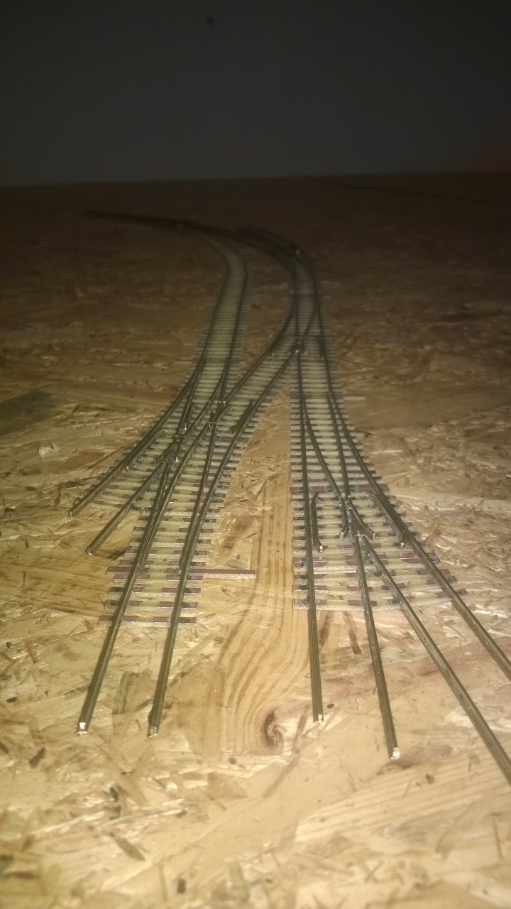

(#35692) diginewl hozzászólása Válasz Júl 18, 2014
Váltógyártó topiktársnak címzem!
Megígértem, ha nagyobb szakaszom elkészül barnításból akkor azt megmutatom.
Itt 4 méter sínszál készült el kb 10 perc leforgása alatt ilyen minőségben. Nekem tetszik, nyilván sokaknak nem üti meg.
Ennyi idő alatt szerintem nem rossz. A "színezet" állítható a mélyebb barna, ill a világosabb barna felé a hígítás módosításával.
Egyetlenegy mellékhatása van: iszonyatosan büdös az anyag, így szellőztetni kell!!! (mondjuk ezt tudtam is, de ha valaki nem tudná azt meglepheti)
(#35694) Váltógyártó válasza diginewl hozzászólására (#35692) Válasz Júl 18, 2014
Kösz Jenő, szerintem jól néz ki!
Ezt azzal a fegyverbarnítóval csináltad?
Csúcssíneket meg a keresztezést beépítetted? Ha igen, egy képet dobhatnál fel!
(#35695) diginewl válasza Váltógyártó hozzászólására (#35694) Válasz Júl 18, 2014
Örülök hogy tetszik!
Igen, a barnítóval + hígítás.
A csúcssínt és szívdarabot nem építettem be, nem mertem bevállalni. Egyenlőre eltettem tartaléknak, arra tökéletes lesz, ha javítani kell, addig meg nem piszkálom a váltókat, örülök, hogy működnek.

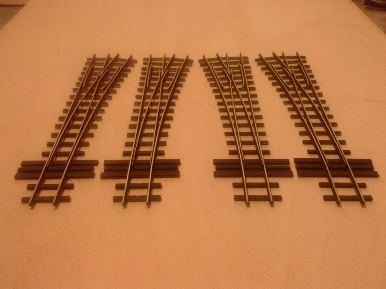

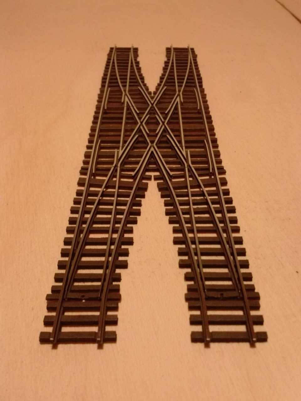

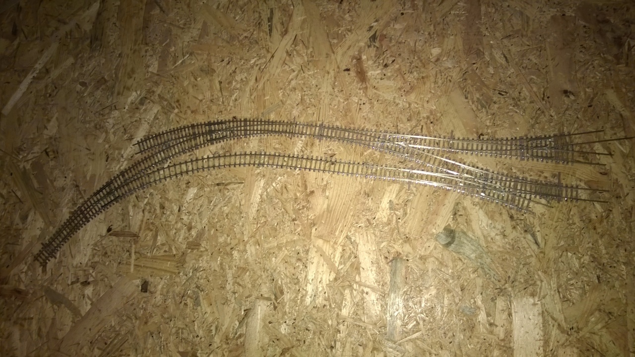

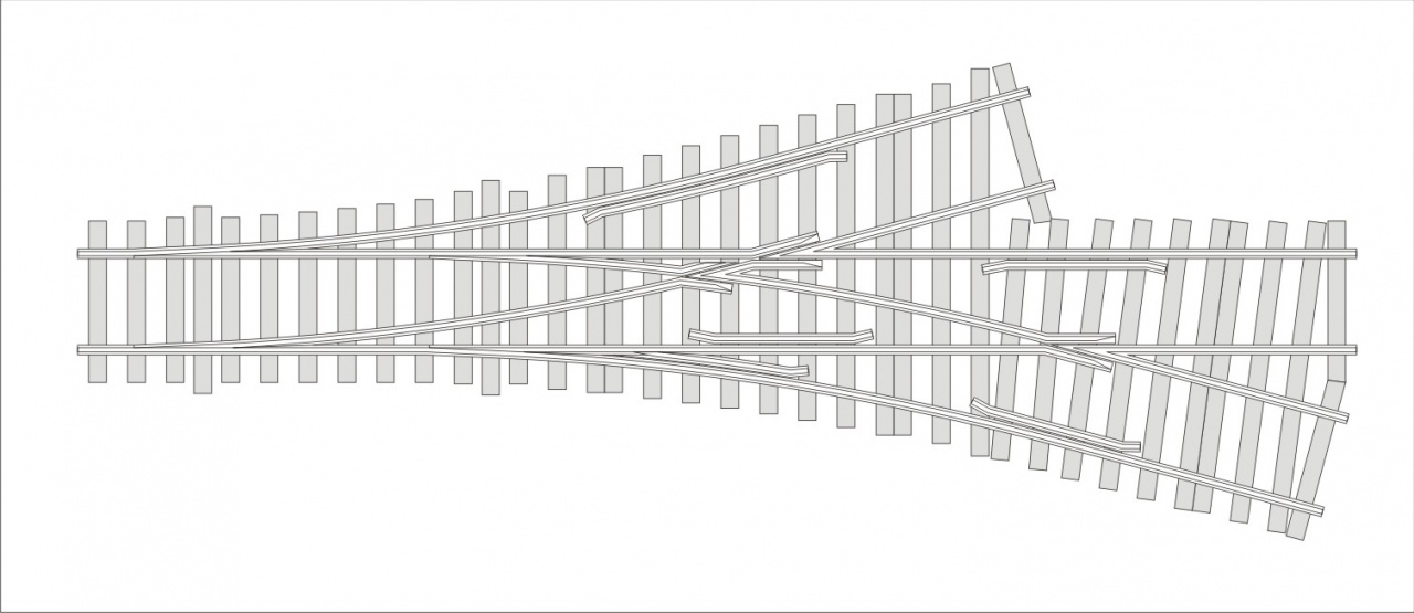

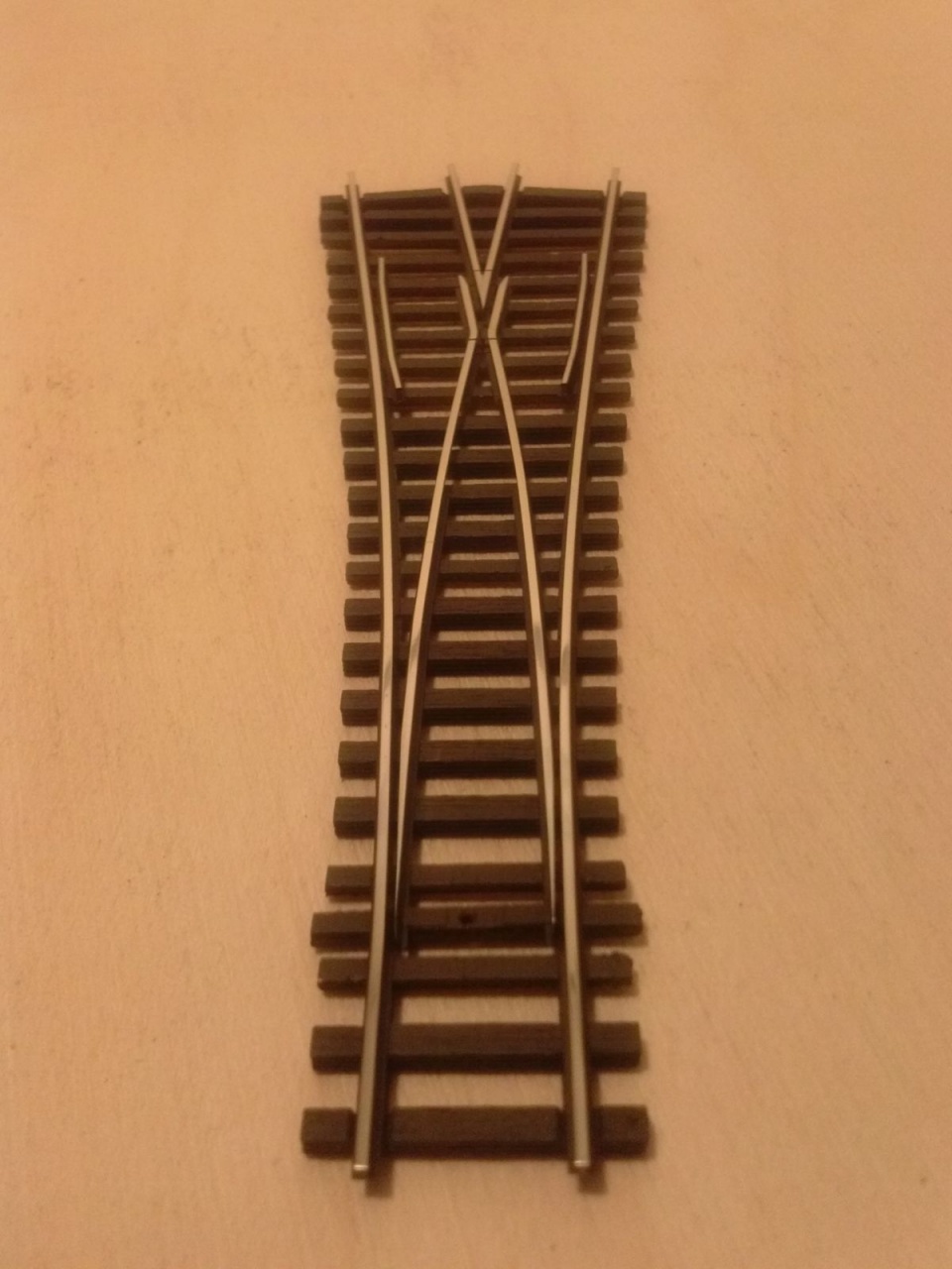

(#35697) Váltógyártó hozzászólása Válasz Júl 18, 2014
El vagyok maradva, mint a borravaló, úgyhogy két projectet kezdek futtatni egyszerre, mivel mindkettő 15 fokos, és 2,07mm-es Tillig profilból készülnek.
Az egyik egy H0 3 utas, Tillig EW2 geometriára, a másik egy saját tervezésű TT Y váltó.

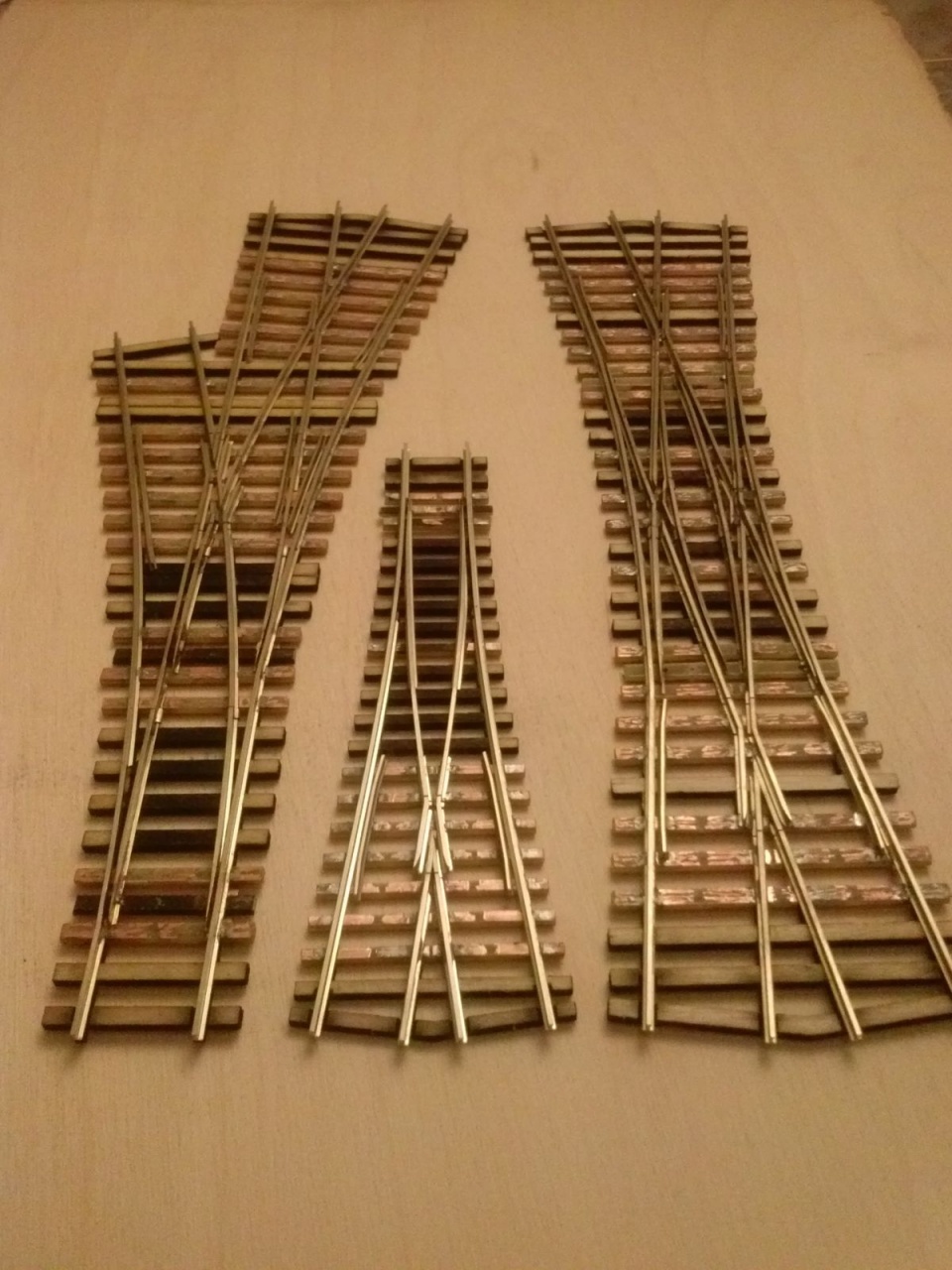

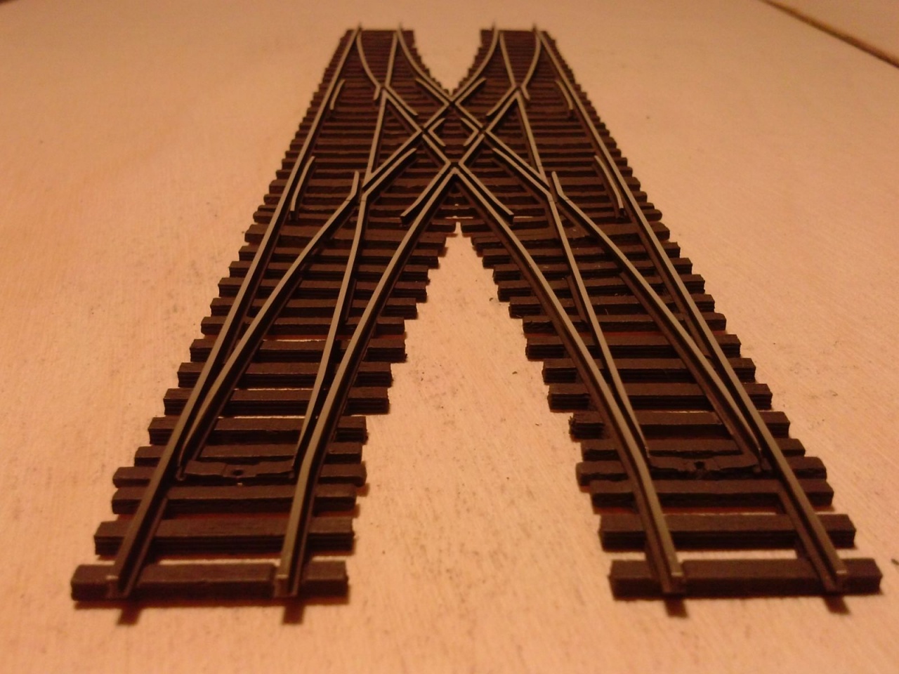

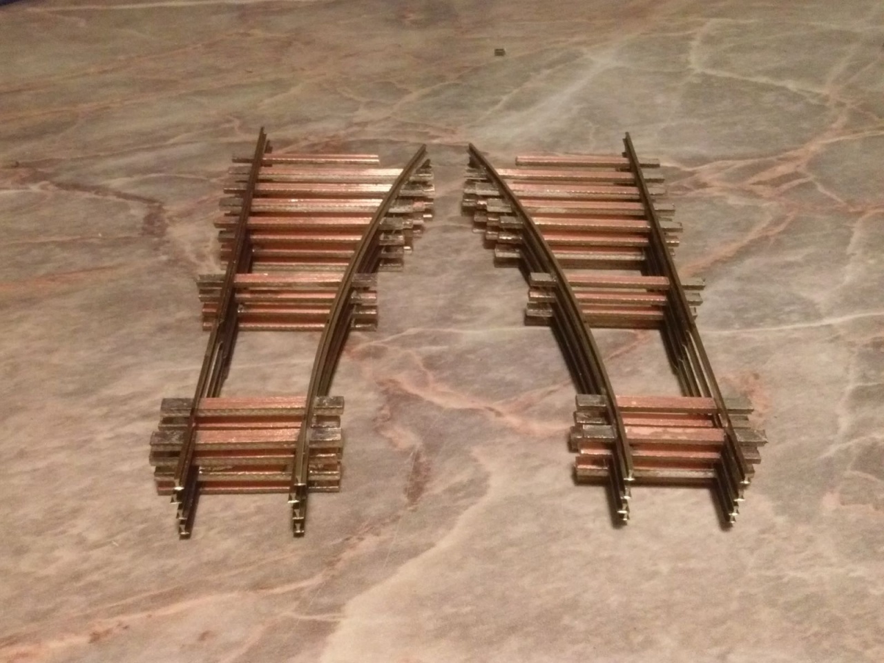

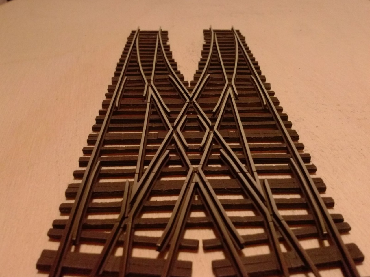

(#35735) Váltógyártó válasza Váltógyártó hozzászólására (#35697) Válasz Júl 20, 2014
Hét végi termés:
1. 15 fokos hármas, Tillig H0 geometriára. EW2 kitérőkből és egy G5 egyenesből lett megtervezve. Azért pont így, mert TT-ben létezik ez a hármas kitérő, és annak a mérete arányaiban ugyanez.
2. Saját tervezésű TT 15 fokos elágazás.
3. 15 fokos angol, Tillig H0 geometriára.
Az angol szerkezete már kész van egy ideje, azt csak talpfáztam, a többi a hétvége termése.
(#35737) Frankye válasza Váltógyártó hozzászólására (#35735) Válasz Júl 21, 2014

(#35974) Váltógyártó válasza Váltógyártó hozzászólására (#35735) Válasz Júl 26, 2014
A H0 hármast és angolt festés nélkül vitte el a gazdája, a TT Y váltót lefújtam, és gyártottam gyorsan 4db PECO 14°-os geometriájú H0e váltót is.
Most épp 8 villamos váltót barkácsolok.
Ha ez kész, akkor tartósan 12mm-re váltok, egy TT angollal kezdve.

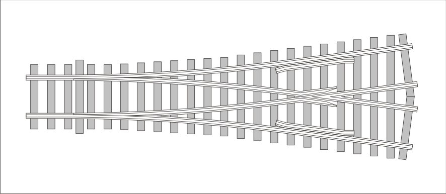

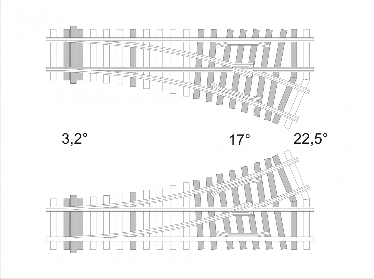

Segítséget szeretnék kérni. Régi BTTB geometriában szeretnék váltót építeni, átépíteni ami ugye 22,5 fokos.
Azt szeretném megtudni, hogy a csúcs sínek illetve a szív sínszálak végét milyen szögben kell megreszeli a pontos illeszkedéshez?
(#36273) Váltógyártó válasza TTmisi hozzászólására (#36272) Válasz Aug 4, 2014
Itt vannak a rajzok a BTTB kitérőkhöz:
bttb_sablon ...pdf

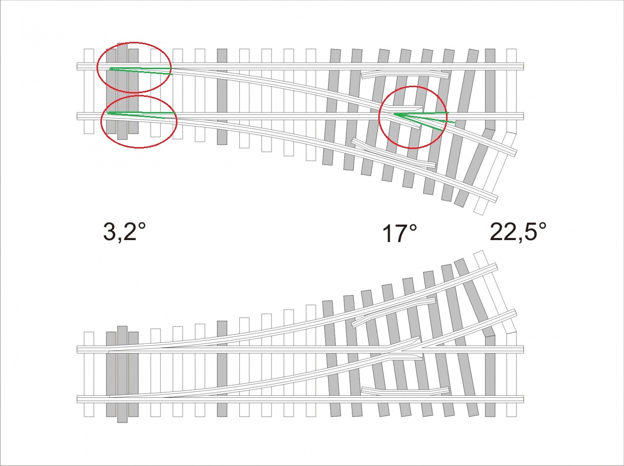

(#36274) TTmisi válasza Váltógyártó hozzászólására (#36273) Válasz Aug 4, 2014
Köszönöm a segítséget a rajzok nagyon nagy segítségemre lesznek!
A rajzon jelölt szögek ismeretére lenne még szükségem, mert szeretnék sablont készíteni a sínszálak reszeléséhez.
(#36277) Váltógyártó válasza TTmisi hozzászólására (#36274) Válasz Aug 4, 2014
Arany testvérem, szerinted a számok mit jelentenek a két váltó között?

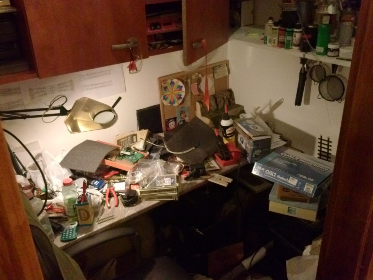

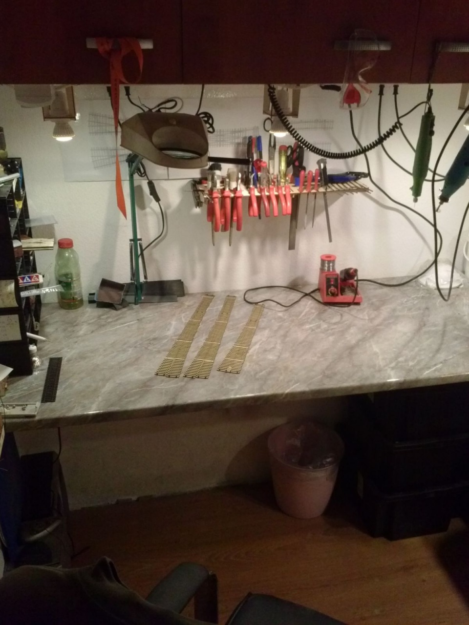

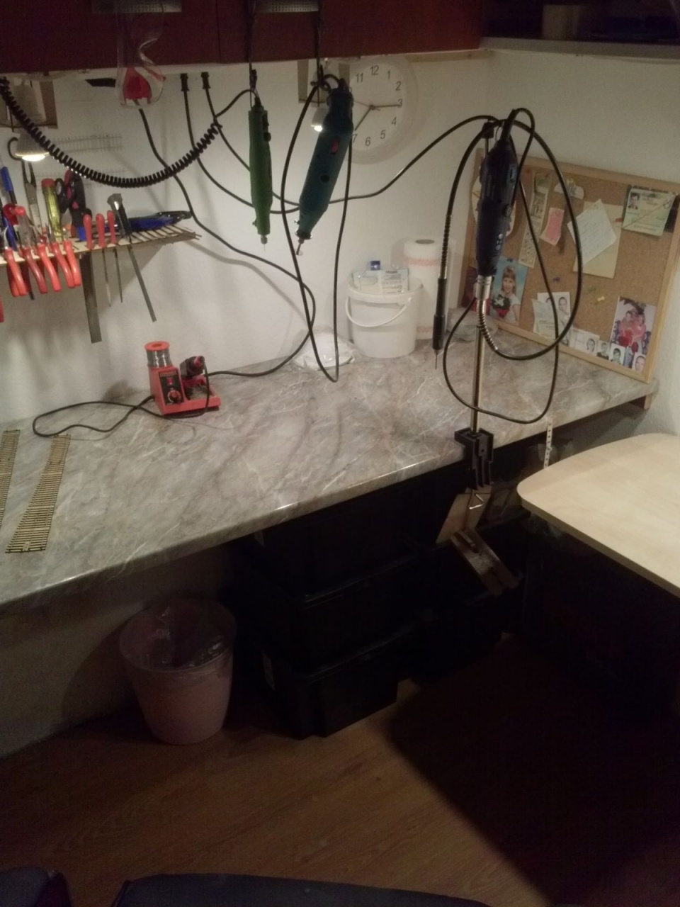

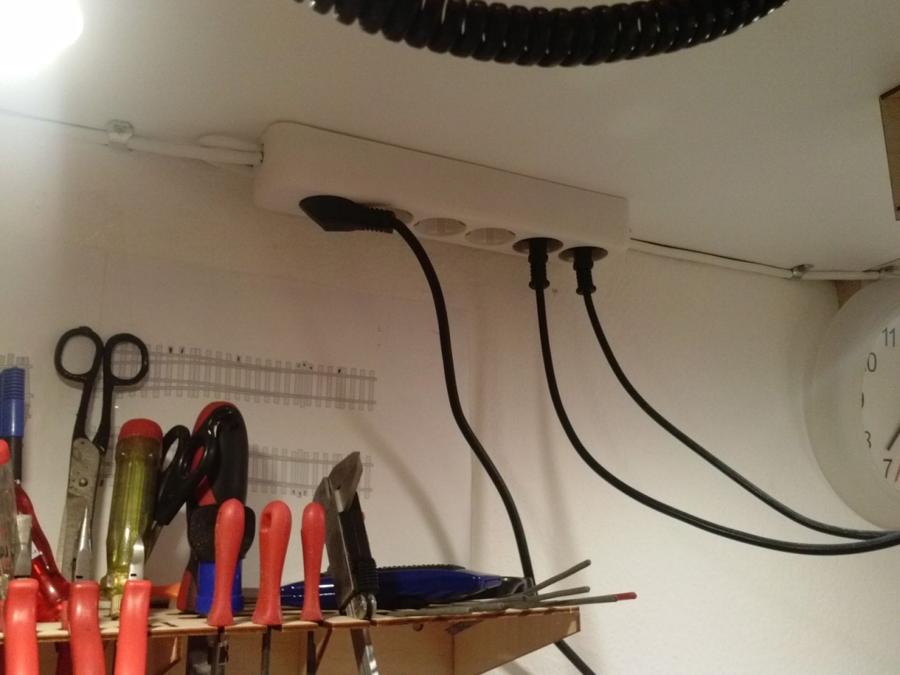

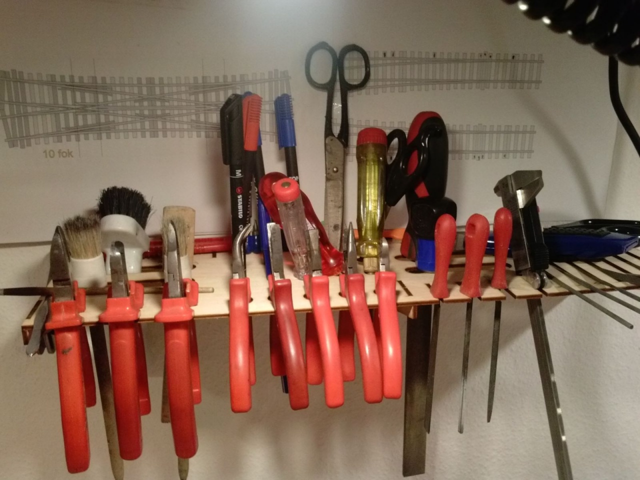

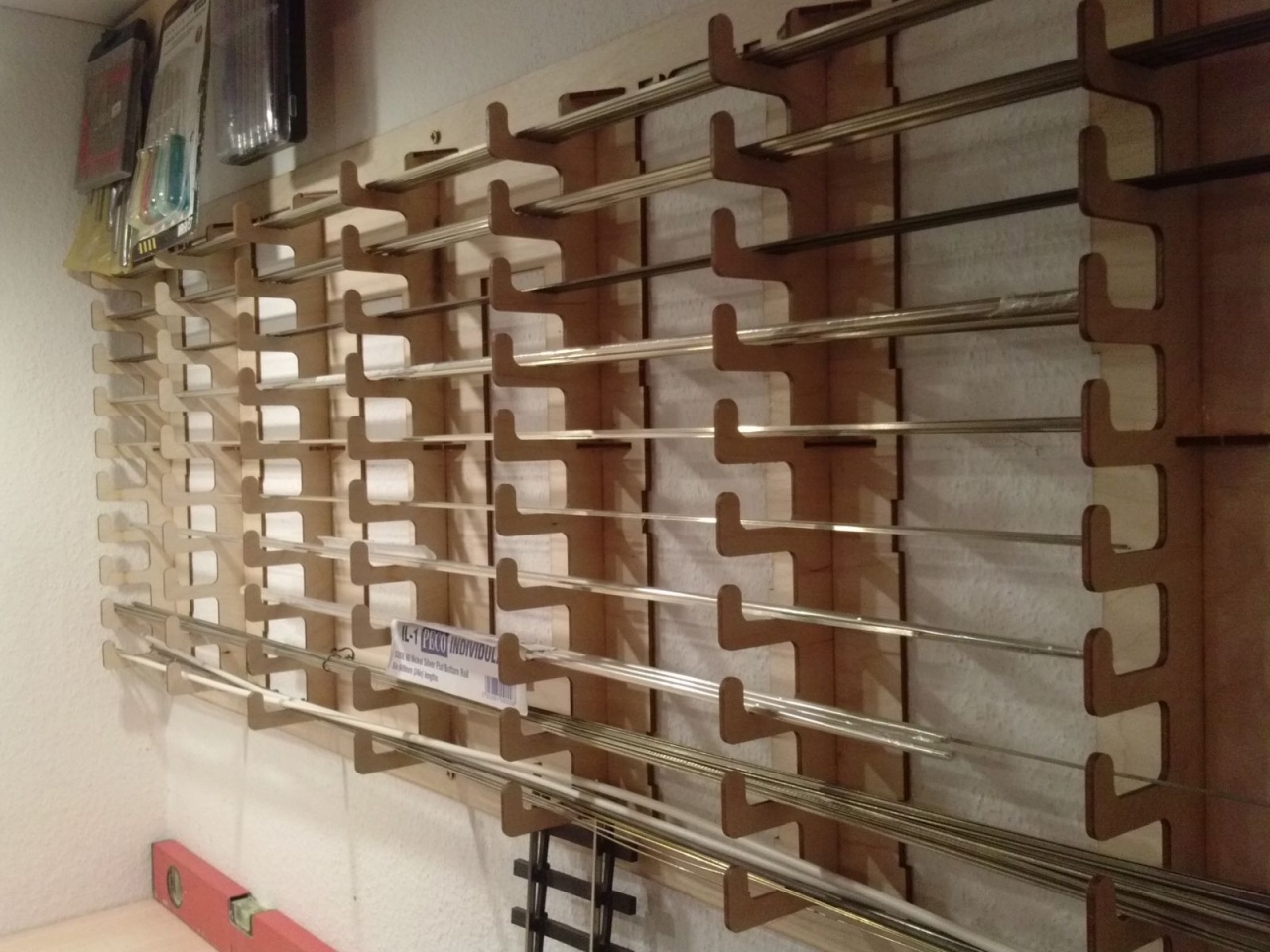

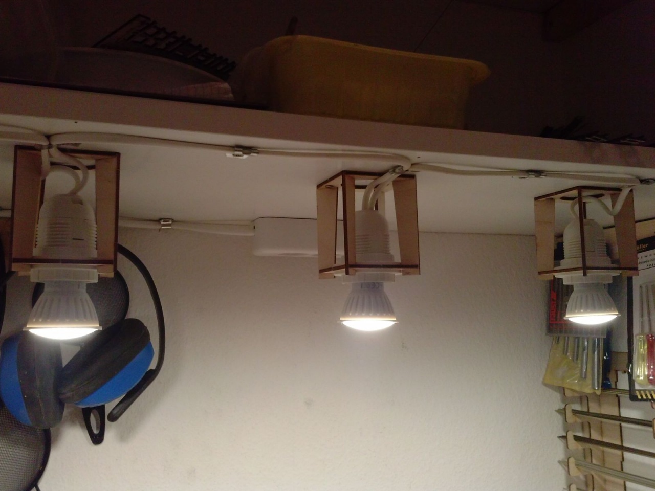

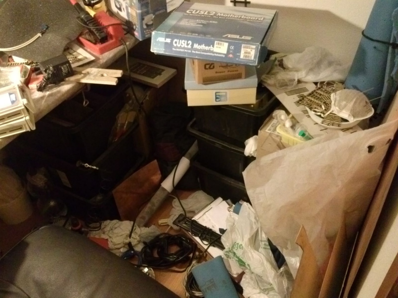

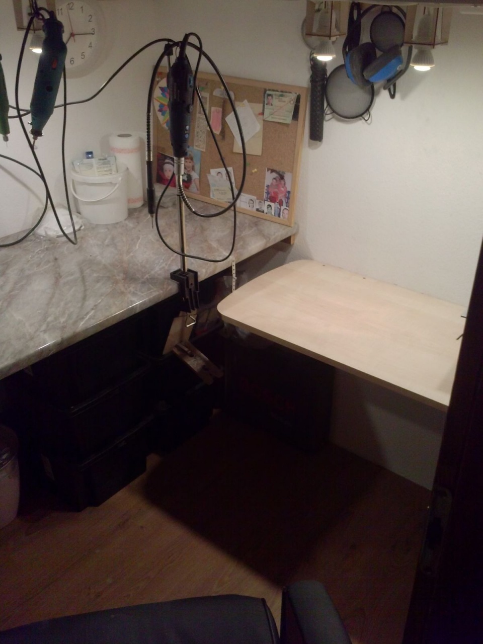

(#36280) Váltógyártó hozzászólása Válasz Aug 4, 2014
Fellázadtak a melósaim az embertelen munkakörülmények miatt. Mondtam nekik, hogy örüljenek, hogy egyáltalán dolgozhatnak, és 47 ezerből meg tudnak élni, de sztrájkal fenyegettek meg, így kénytelen voltam felújítani a Váltógyárat, és jobb munkakörülményeket teremteni!
Nem értem amúgy, hogy mi volt a problémájuk a munkahellyel?

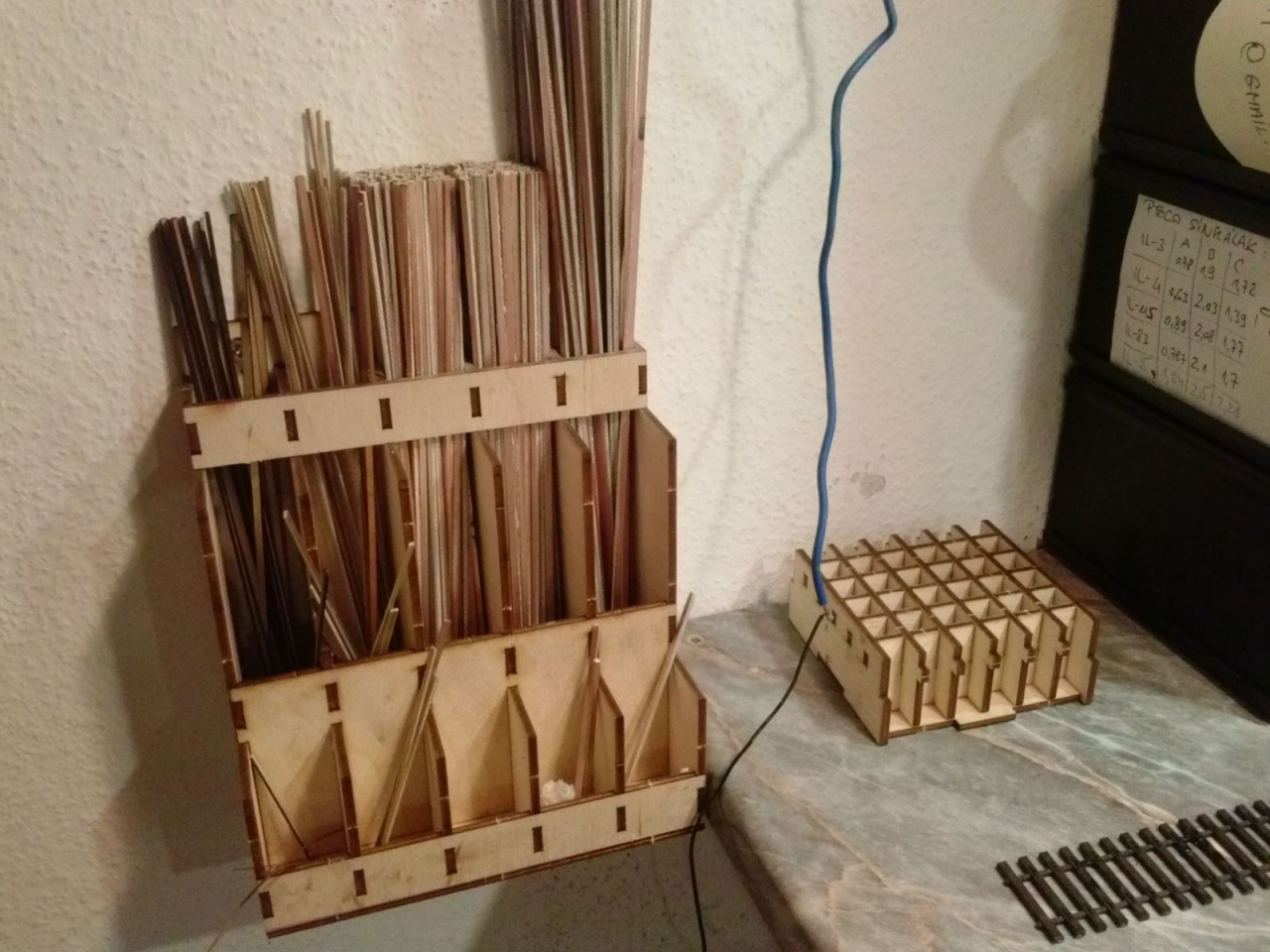

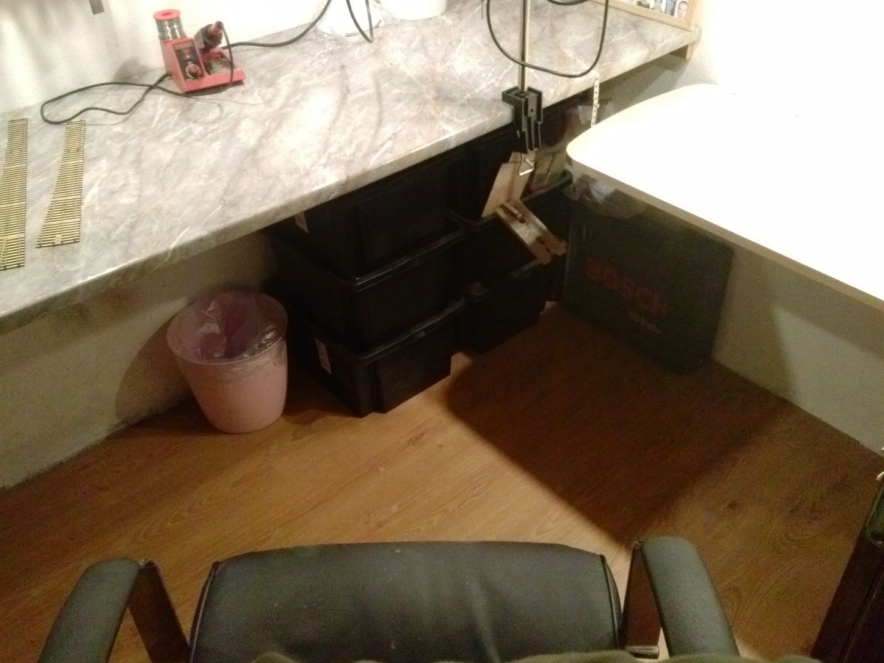

(#36281) Váltógyártó válasza Váltógyártó hozzászólására (#36280) Válasz Aug 4, 2014
Csináltam síntartót, nyáktartót, szerszámtartót, még egy asztalt, ledes világítást, és 12 db asztal feletti konnektort, mert eddig csak 4 darab volt az asztal alatt. Azt hiszem, így már könnyebben tudnak dolgozni a droidok!
(#36282) Váltógyártó válasza Váltógyártó hozzászólására (#36281) Válasz Aug 4, 2014
(#36284) Váltógyártó válasza Váltógyártó hozzászólására (#36282) Válasz Aug 4, 2014
(#36285) baker6600 válasza Váltógyártó hozzászólására (#36284) Válasz Aug 4, 2014
Korrekt, így már lehet dolgozni
(#36286) TTmisi válasza Váltógyártó hozzászólására (#36277) Válasz Aug 4, 2014
Jó-jó de még igencsak kezdő vagyok a váltógyártás terén, nem volt számmora elég egyértelmű, főleg nagyon kicsinek éreztem a csúcssíneknél a 3,2˚-ot. De már fel vagyok világosulva, legalább is úgy érzem. Ha valami még nem lenne egyértelmű akkor majd még kérdezek!
(#36288) Fordítókorongos válasza Váltógyártó hozzászólására (#36284) Válasz Aug 4, 2014
Szia Váltógyártó!
Klassz lett a Váltósműhelyed a lézervágott sín és szerszámtartókkal stb.!
Most még szép nagy a rend,de szerintem ez csak idő kérdése és újra belopakodik majd a káosz...
Ne legyen igazam,de nálam nem szokott túl sokáig tartani a rend.
Két hét elteltével minden a régi...
de legalább mindent egyből megtalálok.
Jó Váltógyártást!
korongos
