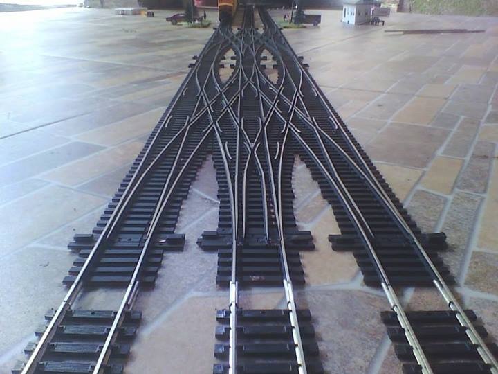

(#33575) sunocske válasza baker6600 hozzászólására (#33566) Válasz Máj 20, 2014
Egyszerűbb, mint hinnéd! Gyakorlatilag két (egy jobbos és egy balos) kitérő egybeépítve. Az egyik állítórúd (mert bizonyosan kettő van, csak a képen nem látszik) a balos tehát az 1. és a 3., a másikon a jobbos (2. és 4.) váltó csúcssínjeit mozgatja. A plusz izgalom, hogy a csúcssínnyitás mértékét úgy kell meghatározni, hogy a csúcssínek ne akadályozzák egymást és a kerék is elférjen.
(#33577) Váltógyártó válasza róbertke hozzászólására (#33557) Válasz Máj 20, 2014
Így már jó!
Nagyon zsír ez a cucc, csak értelme van kevés. Ha meghagyod a két belső hármast, és a legalsó és a legfelső két szélső váltót (vagy fordítva), ugyanazt éred el, csak jóval kevesebb kapcsolatból.

(#33596) róbertke válasza Váltógyártó hozzászólására (#33585) Válasz Máj 21, 2014
Próbáld úgy képzelni - a valóságban is így van - hogy ez egy pályaudvar elején van, ahol több vágánycsoportot köt össze.
(#33609) Váltógyártó válasza róbertke hozzászólására (#33596) Válasz Máj 21, 2014
Nem győztél meg!
Ennek max annyi előnyét látom, hogy egyszerre két szerelvény tud vágányt váltani, de ahhoz túl bonyolult. Kis forgalomszervezéssel sokkal gazdaságosabb az egyszerűbb verzió. Legalább is szerintem, akinek semmi köze a nagyvasúthoz.
(#33610) róbertke válasza Váltógyártó hozzászólására (#33609) Válasz Máj 21, 2014
Vasúton a hétköznapi logikát ne keresd .....

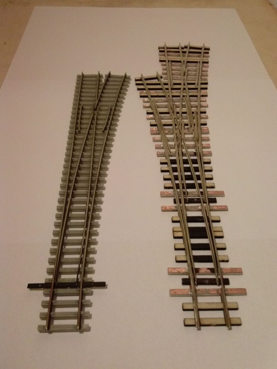

Ma 12mm-re váltottam, de a méretarány 1:87!
Egy H0m RhB témájú asztalra készülnek kitérők egyedi geometriával. Tk. a Tillig TT EW3 geometriát koppintottam le, csak a talpfakiosztást változtattam meg, ami a PECO H0m flexi vágány kiosztásához lett igazítva. Öt kitérő lesz, egy háromutas, és hózentróger angolváltóval. A hármassal kezdtem.

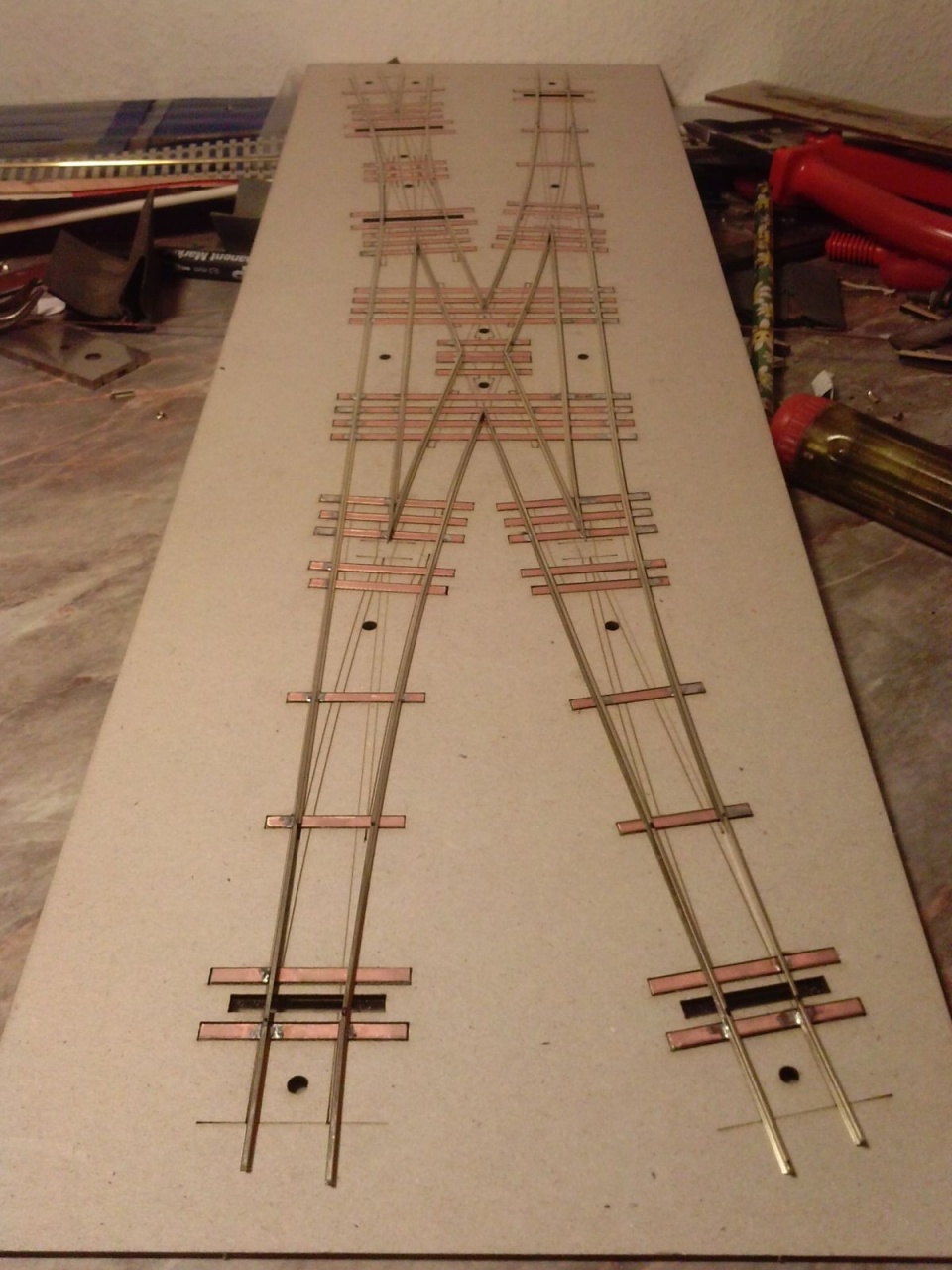

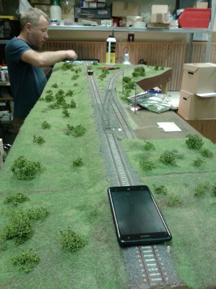

(#33826) Váltógyártó válasza Váltógyártó hozzászólására (#32651) Válasz Máj 29, 2014
Imádom megfigyelni, amikor a művem egy nagyobb mű részévé válik!
(Foto by Benő)

(#33827) etwg válasza Váltógyártó hozzászólására (#33826) Válasz Máj 30, 2014
Már lassan tölem is kapsz referencia képeket!!!!

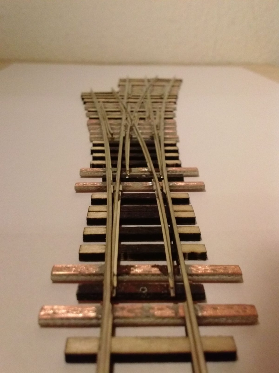

Elkezdtem a H0m hózentrógert. Egy angolváltó, és egy kifelé forduló kitérő van rajta. A vágánytengely-távolság 60mm. Megnehezíti az építést, hogy átmenőköríves kitérők alkotják, ezért a belső rész nem csak egyenes háromszögekből áll.

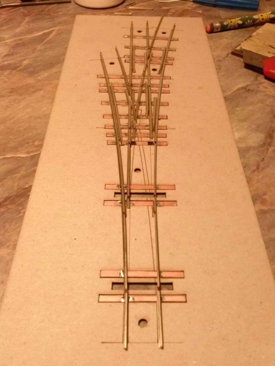

(#33894) Váltógyártó válasza Váltógyártó hozzászólására (#33869) Válasz Jún 1, 2014
Elkészültem a három kitérővel és az átszeléssel. Érdekes lesz ez a kígyózó rész a hózentróger közepén!

(#33975) Váltógyártó válasza Váltógyártó hozzászólására (#33826) Válasz Jún 3, 2014
No comment!

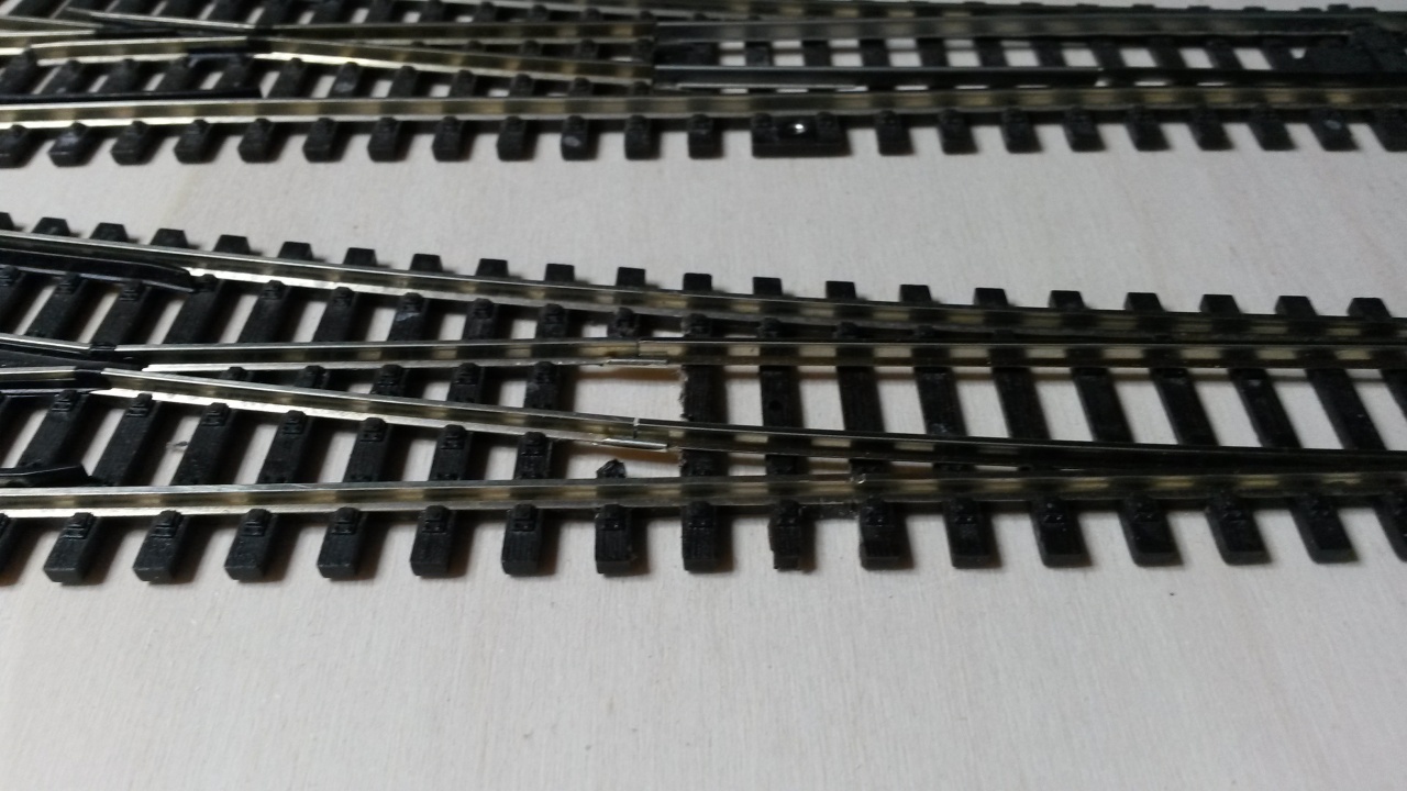

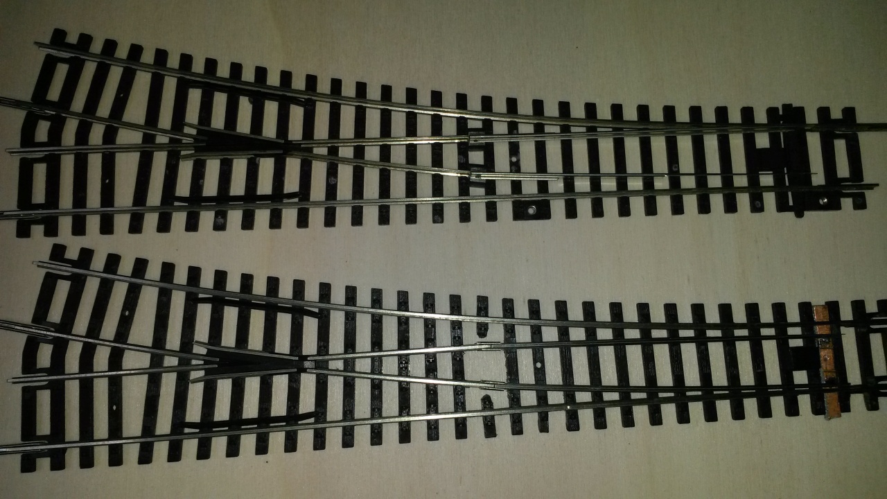

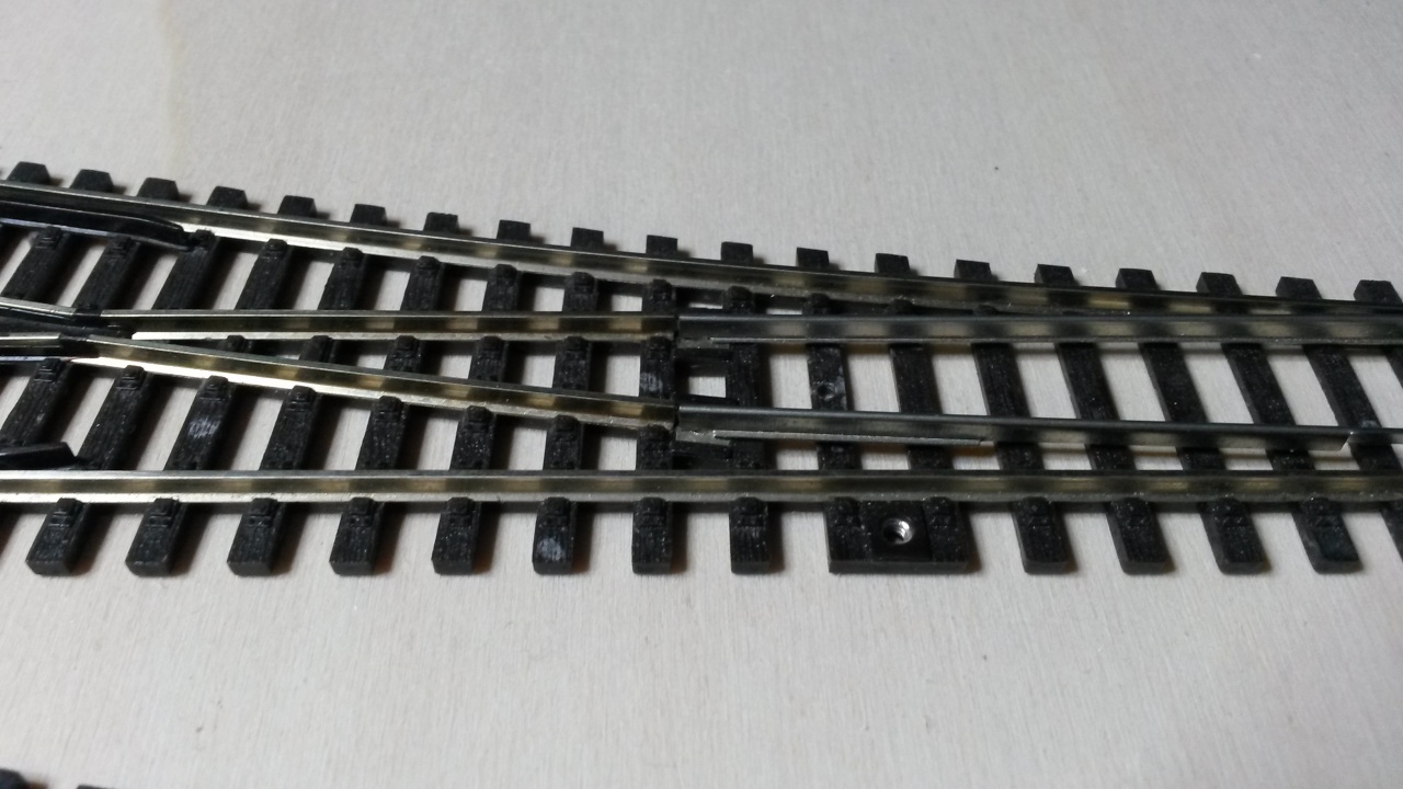

(#34011) enamessias hozzászólása Válasz Jún 4, 2014
Nemrégiben, mikor építettem egy teszt pályát, szembesültem a Piko A kitérők (egyik) gyengeségével. A csúcssínek lemezből készültek, ez 2 problémát is eredményez.
1. A keresztmetszete más mint a profil sín, és ha még (gyárilag) lötyög is, akkor a mozdony kereke szemből nekimegy a profil sínnek. Ez sikláshoz vezet.
2. Gyenge, emiatt nagy sebességnél a súlyos mozdony tehetetlensége elhajlítja azt. Ez is sikláshoz vezethet.
Ezért fogtam egy kitérőt, amit nem sajnáltam, akár tönkre tenni is és kicseréltem a csúcssíneket benne. Célom az volt, hogy megbízhatóbb kitérőt kapjak. Az egész művelet elsőre kb egy óra volt. Sokat kísérleteztem, későbbiekben szerintem 15 perc lenne egy átalakítás. Ezen a prototípuson még egy picit megolvadt a szomszédos műanyag talpfa, mondjuk a működést nem befolyásolja, de már megvan a technika, hogy ezt elkerüljem.
Íme a képek:

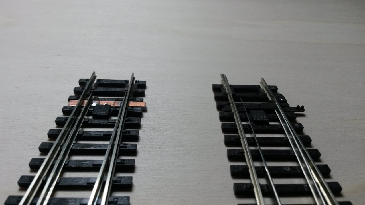

(#34013) enamessias hozzászólása Válasz Jún 4, 2014
És a folytatás:
(#34014) Váltógyártó válasza enamessias hozzászólására (#34013) Válasz Jún 4, 2014
Nagyon jól néz ki! Az tuti, hogy sokkal stabilabb lett, mint a gyári!
(#34015) Váltógyártó válasza Váltógyártó hozzászólására (#33894) Válasz Jún 4, 2014
Kész a vágányzat. Remélem, holnap felkerül az állító "rudazat", és hét végén már fújhatom az első réteget.
Nem tudtam az elején, hogy az angolváltó közepén miből lesz a vezetősín, mert nem túl nagy a hely. Végül régi PILZ 2,5mm-es profilnak a talpát használtam. Sz.tem egész jó végeredmény született, de majd akkor derül ki igazán, amikor kész lesz.

(#34047) DZolTTán válasza enamessias hozzászólására (#34013) Válasz Jún 5, 2014
Az nem okoz zökkenést, amikor a vonat a kitérés irányából jön, és a kerekek odaérnek, ahol oldalról a csúcssínek végének belereszeltél a a sín koronába?
(#34048) Váltógyártó válasza DZolTTán hozzászólására (#34047) Válasz Jún 5, 2014
Több ok miatt sem:
1. Ha kitérő irányból jön a vonat, akkor ugyan a külső ívre támaszkodik fel, de ott ugyebár a csúcssín van, tehát nincs hézag, ha csak nem vitted nagyon messzire a bevágást a csúcssín végétől. A nyomkarima amúgy is tompít a dolgon.
2. Nyomósabb érv, én simán a tősín mellé illesztem a csúcssínt, nem szoktam bereszelni a koronát!

(#34053) enamessias válasza DZolTTán hozzászólására (#34047) Válasz Jún 5, 2014
De igen, döccenést okoz, csakhogy ez gyárilag ilyen, nem én reszeltem ki. Tehát gyári állapotban is döccen egyet, de siklást nem okozott még nálam egyszer se. A jelenség érzékelhető, de gondot nem okoz.
