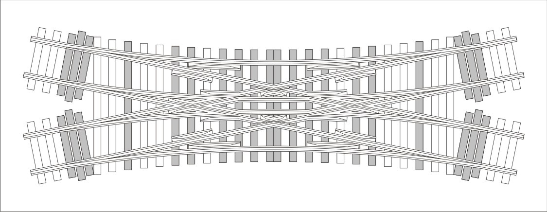

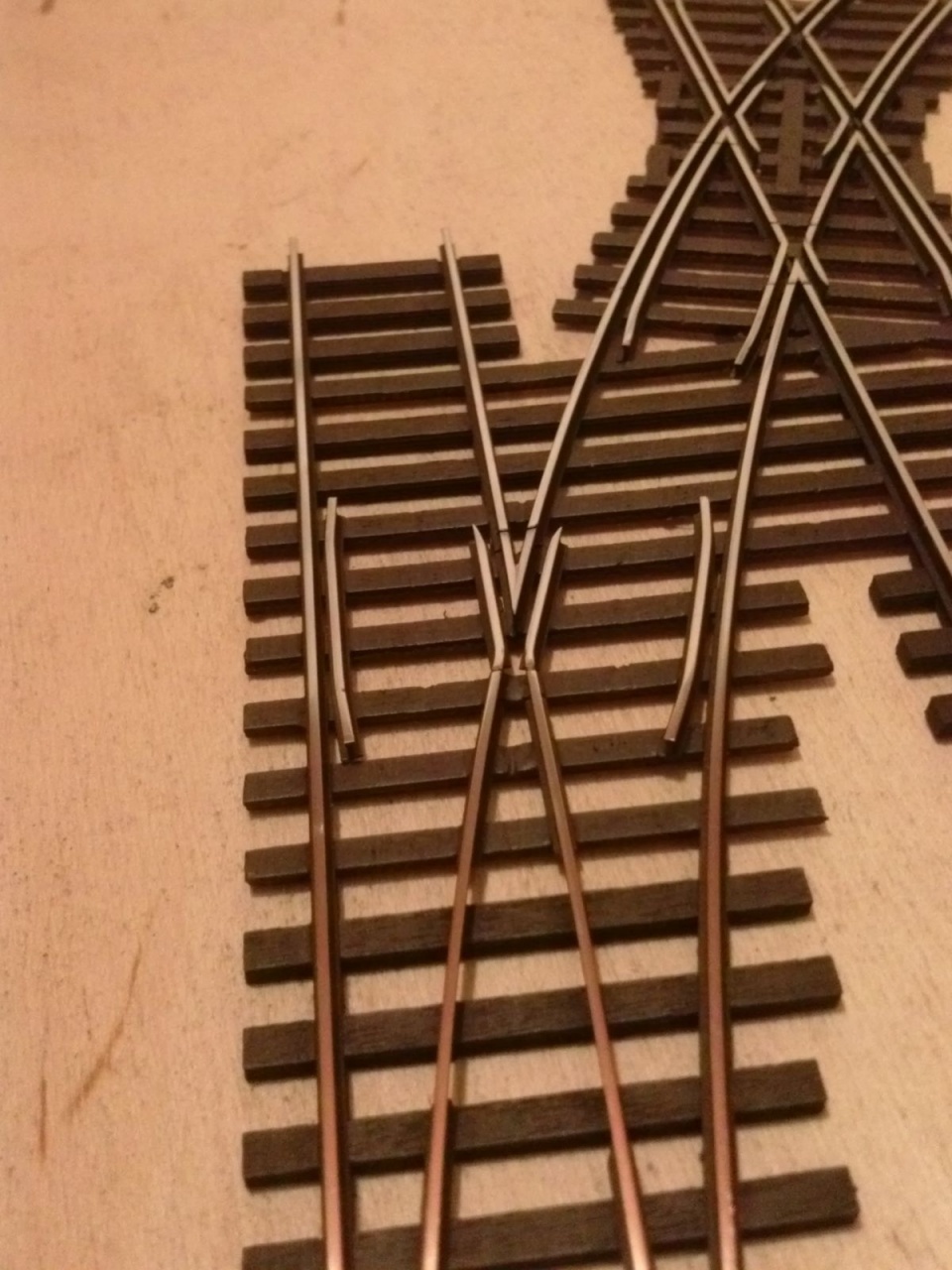

(#32961) Váltógyártó válasza DZolTTán hozzászólására (#32952) Válasz Máj 4, 2014
Nincs leforrasztva az sem, bár a képen tényleg úgy néz ki.

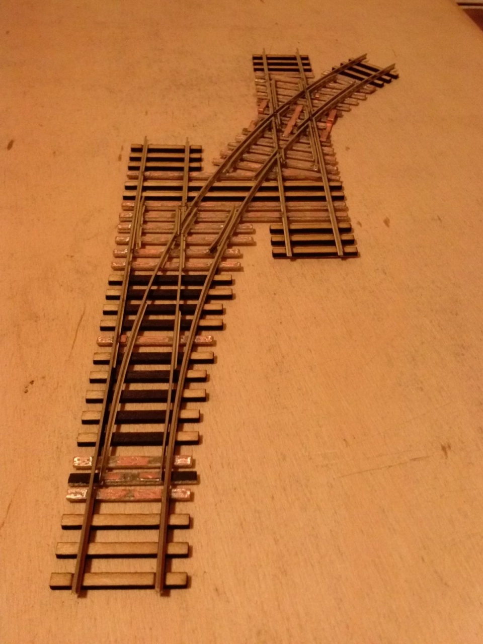

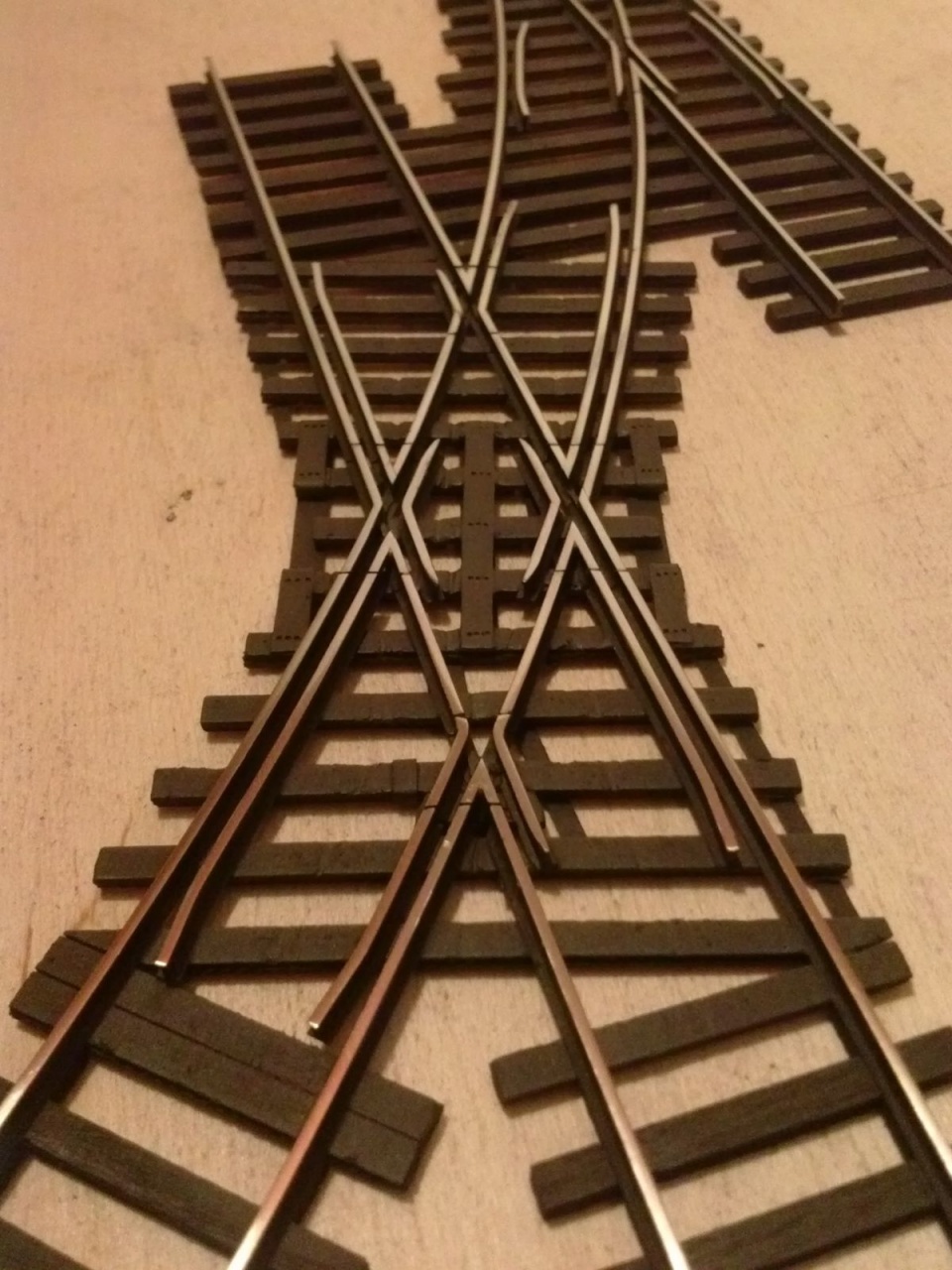

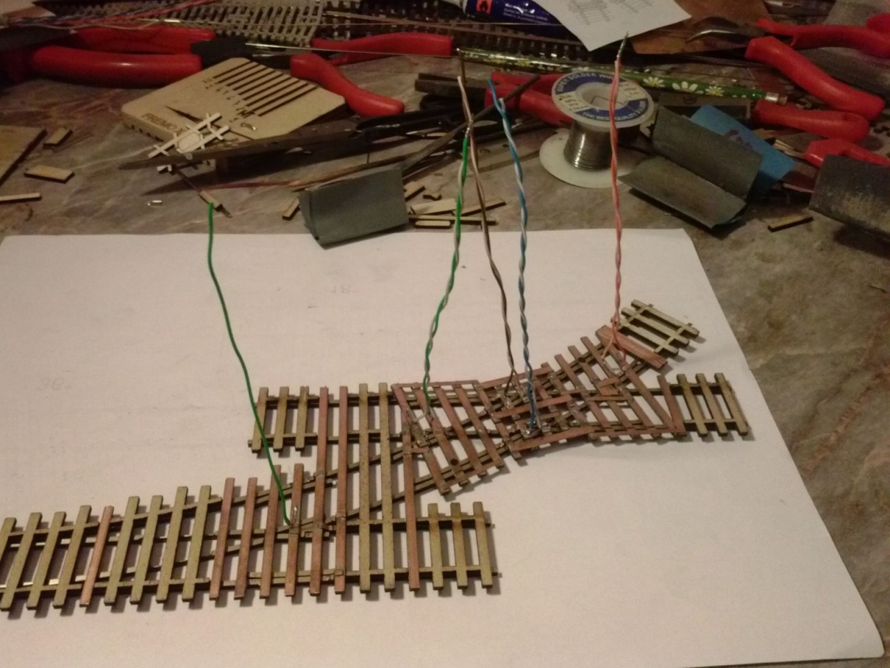

(#33006) Váltógyártó válasza Váltógyártó hozzászólására (#32921) Válasz Máj 4, 2014
Még szerencse, hogy az áram tudja, merre kell folynia, mert én elvesztettem a fonalat!
(Na jó, hibátlanul működik, csak kicsit zsúfolt!)

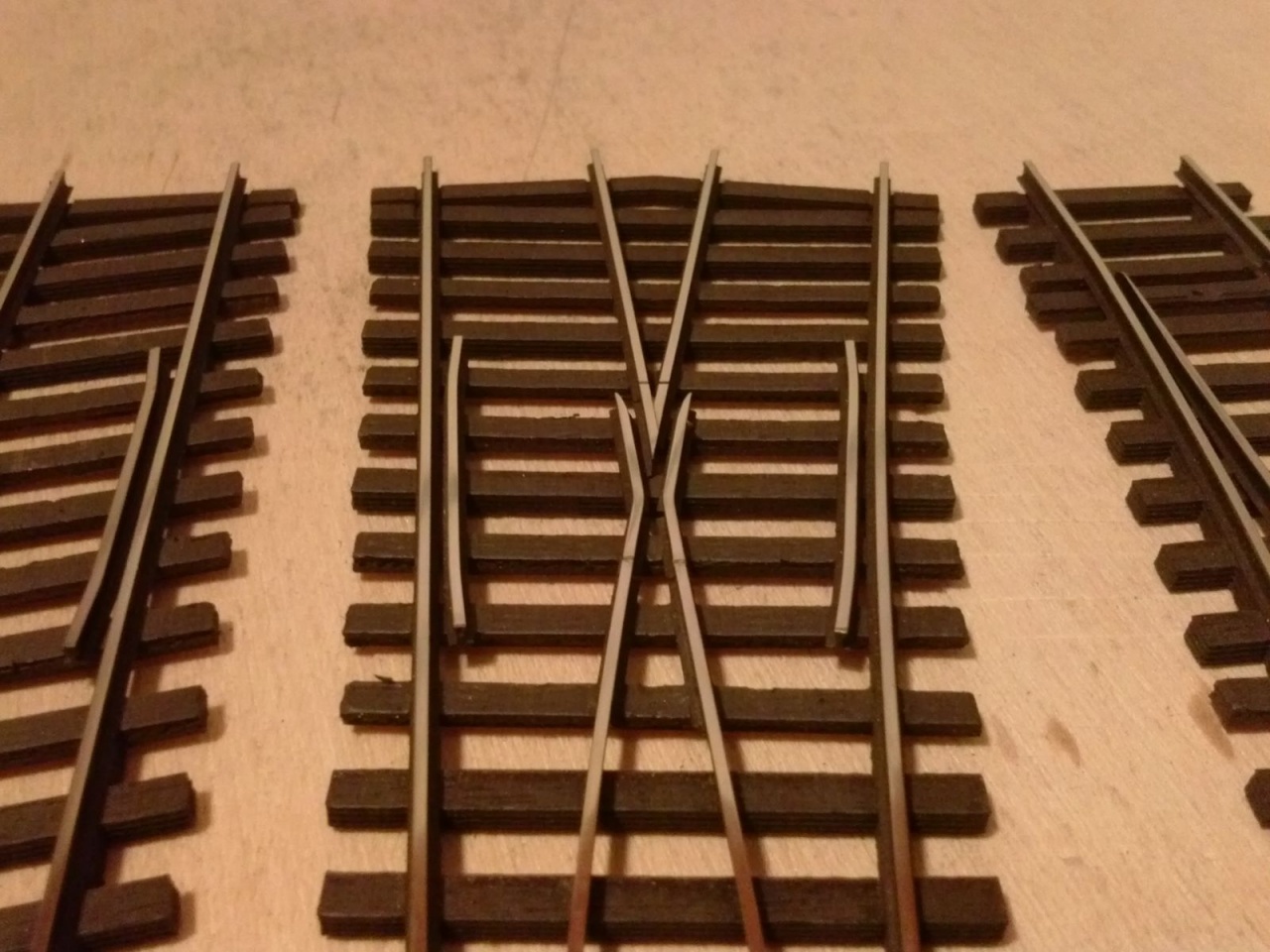

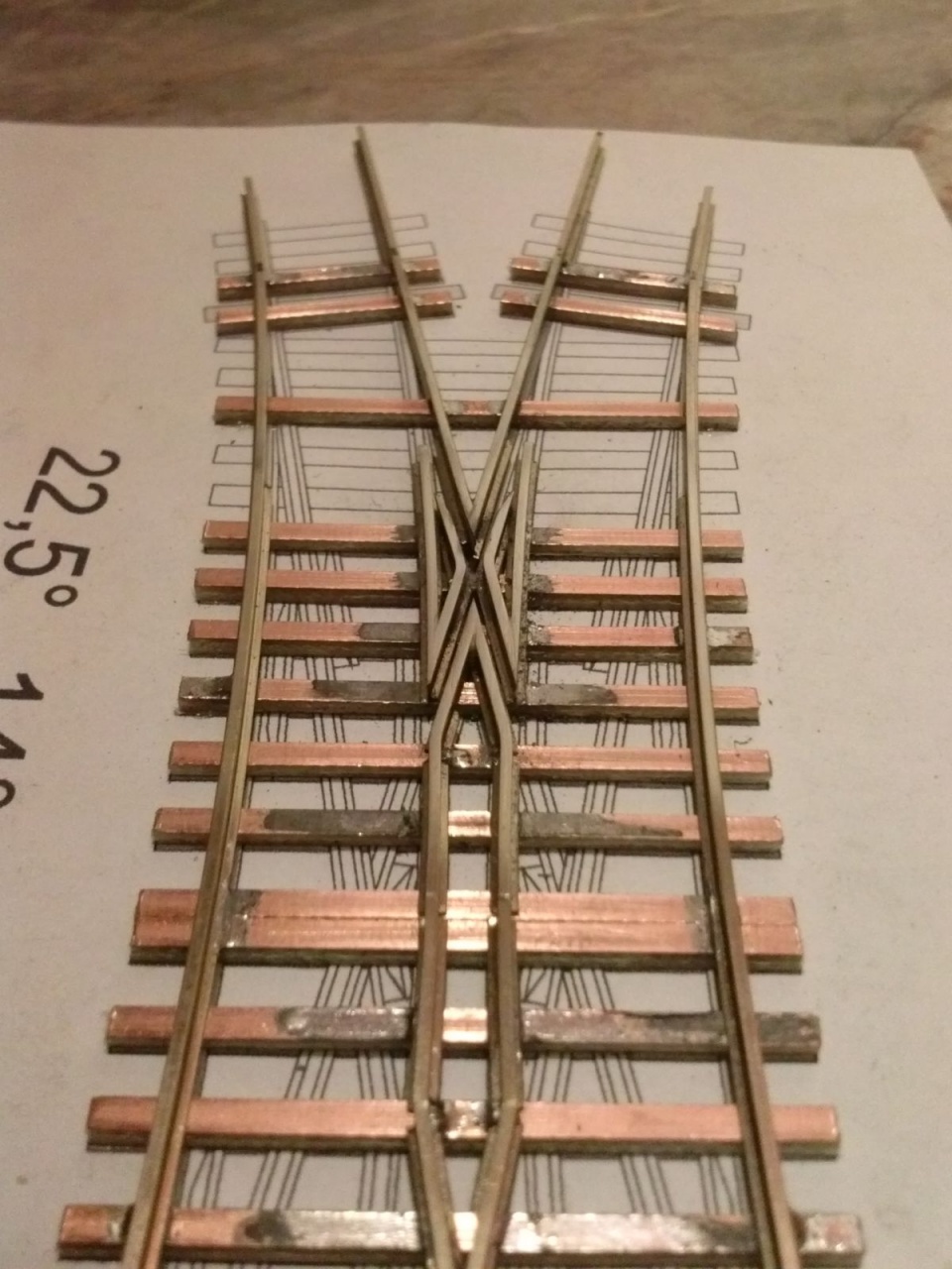

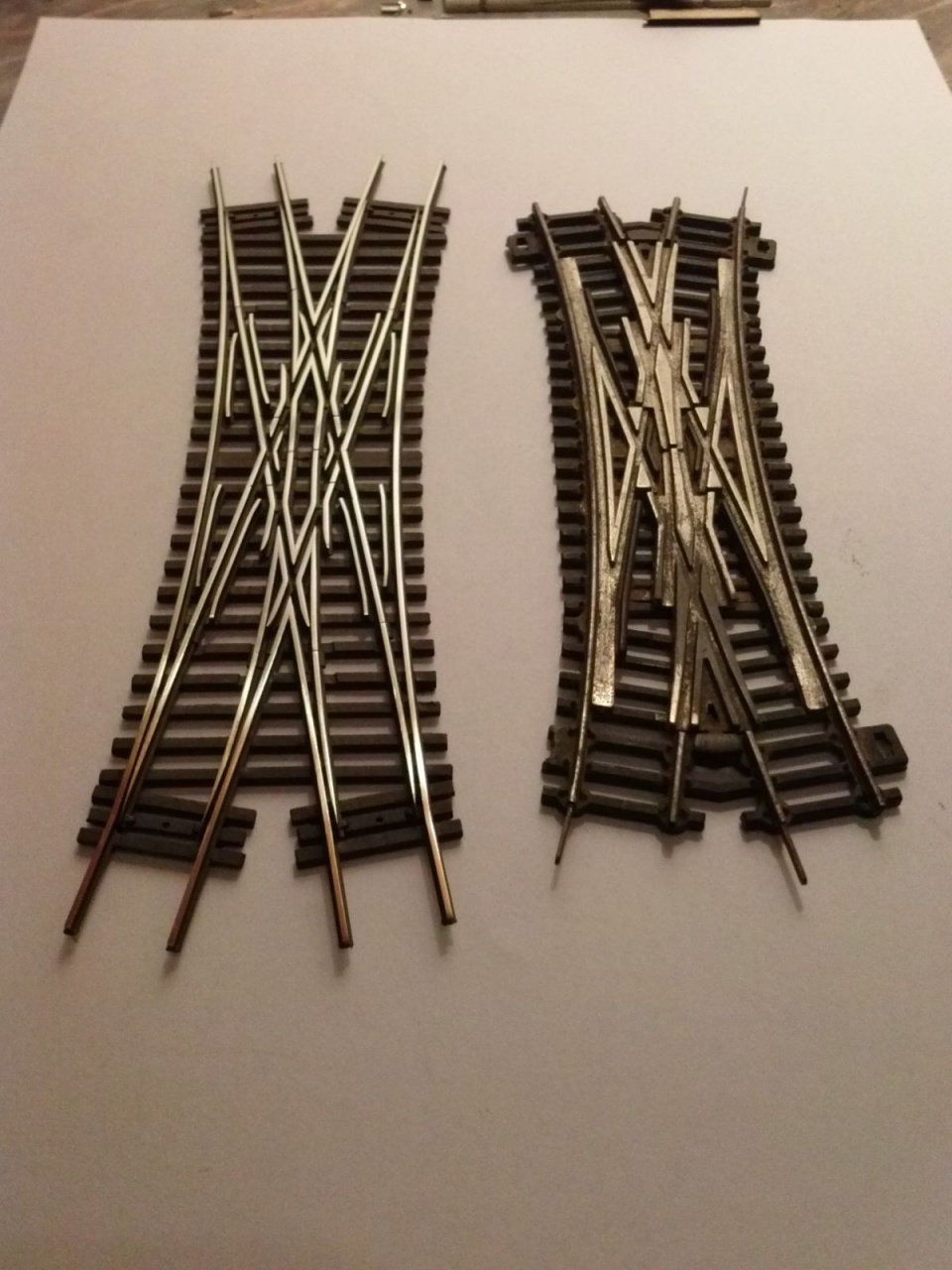

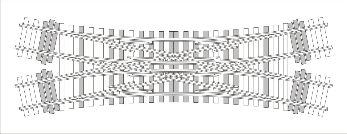

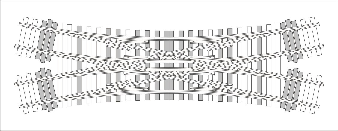

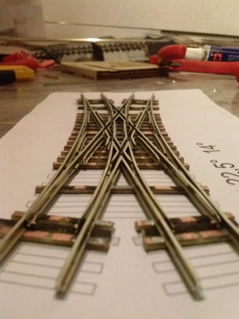

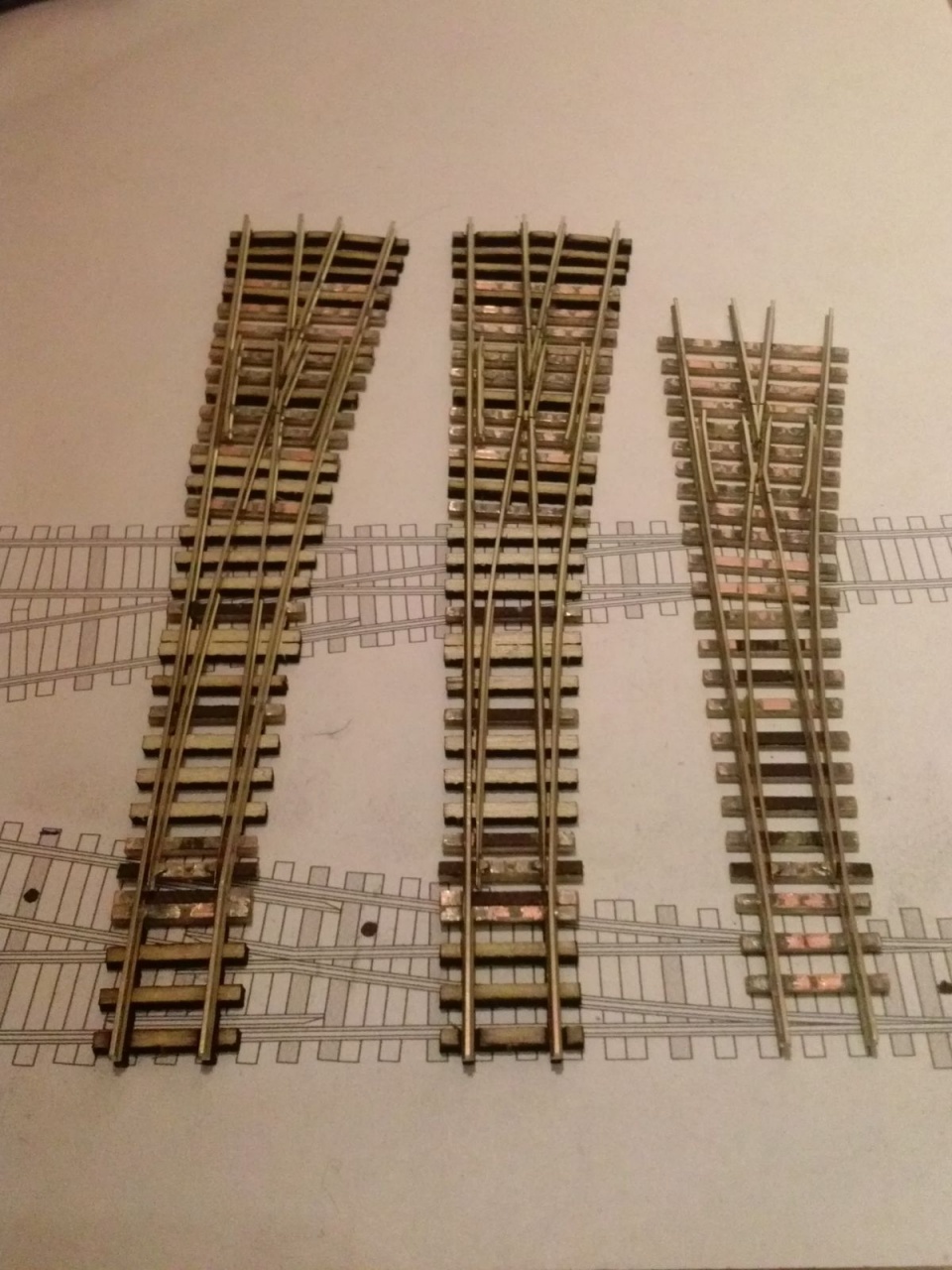

(#33008) Váltógyártó hozzászólása Válasz Máj 5, 2014
Már előre utálom azt, ami most fog következni! Meg azt is, aki ilyen hülyeségekre rávesz!

(#33023) Milos Grimasz válasza Váltógyártó hozzászólására (#33008) Válasz Máj 5, 2014
Apám! Ezen már kiigazodni is nehéz. Jó móka!
(#33048) reszelozsir válasza Váltógyártó hozzászólására (#33008) Válasz Máj 5, 2014
Bakker, ilyet...
(#33055) baker6600 válasza Váltógyártó hozzászólására (#33008) Válasz Máj 5, 2014
Ilyet akarok én is
(#33056) Váltógyártó válasza baker6600 hozzászólására (#33055) Válasz Máj 5, 2014
Nem akarsz! (monoton hang, Jedi mozdulat)
(#33057) baker6600 válasza Váltógyártó hozzászólására (#33056) Válasz Máj 5, 2014
Igenis Mesterem

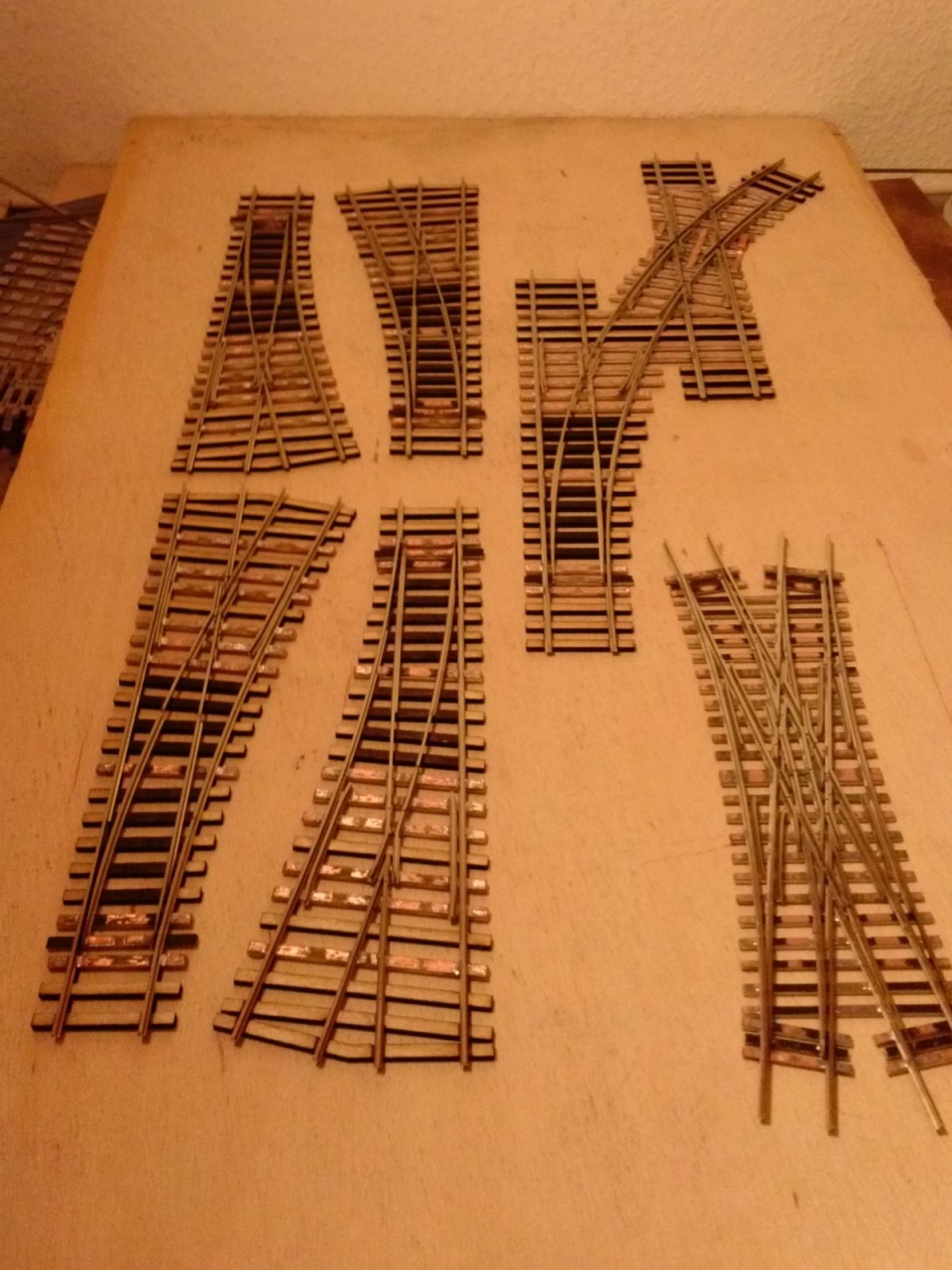

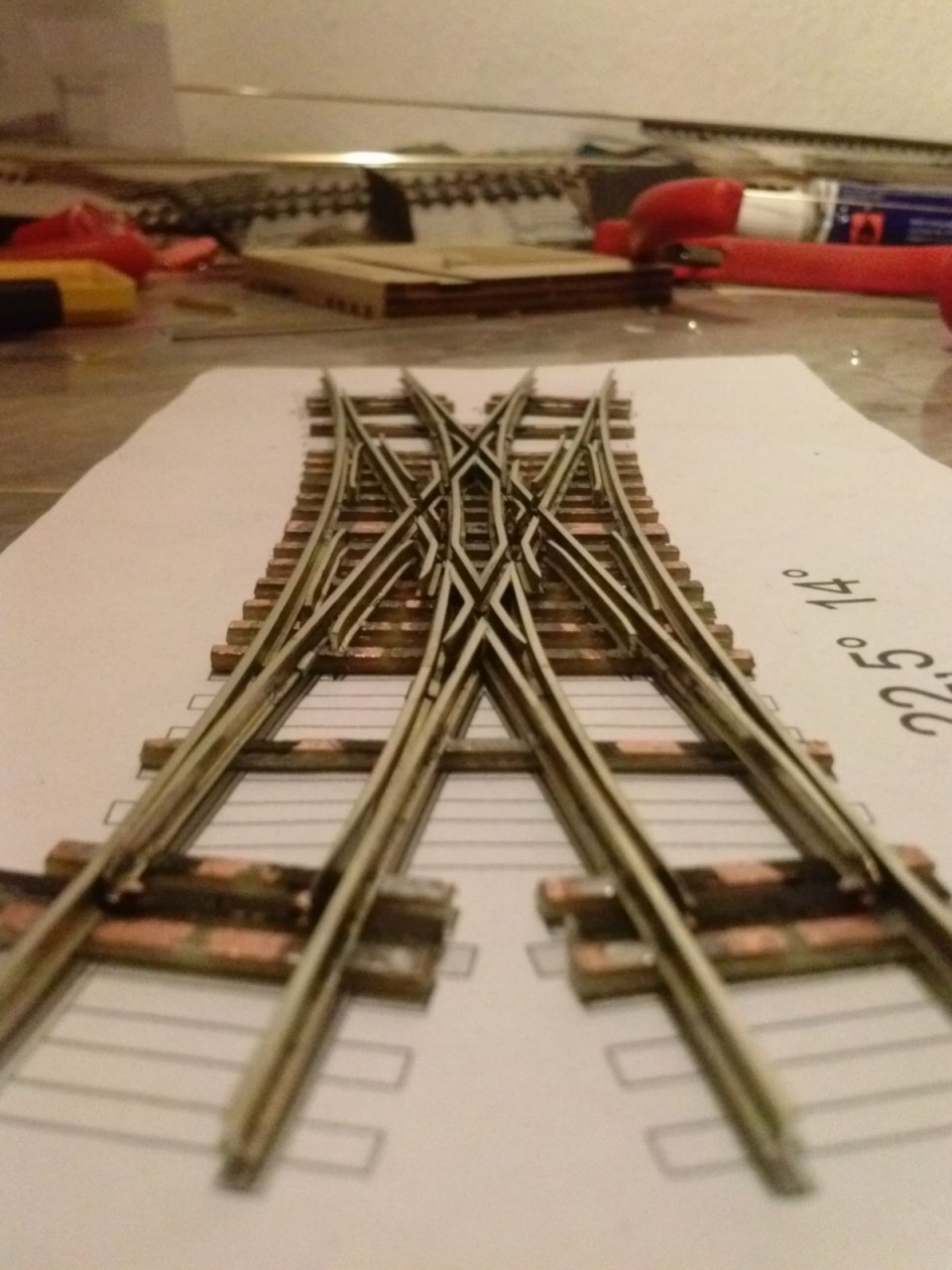

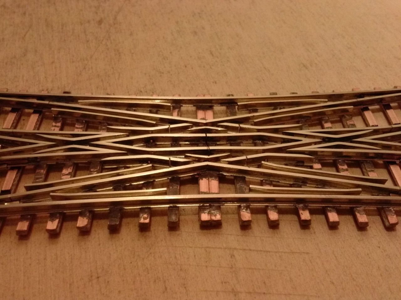

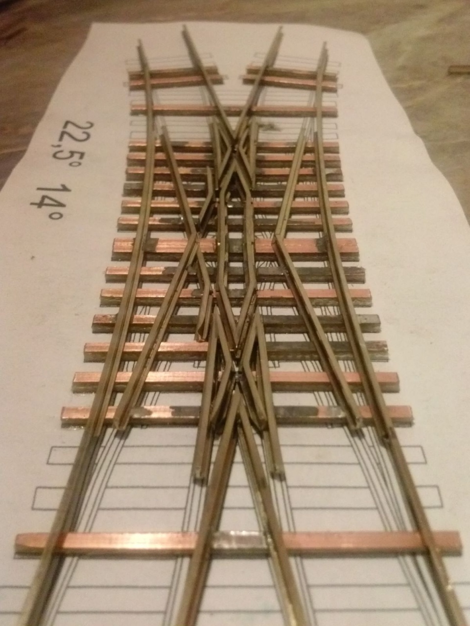

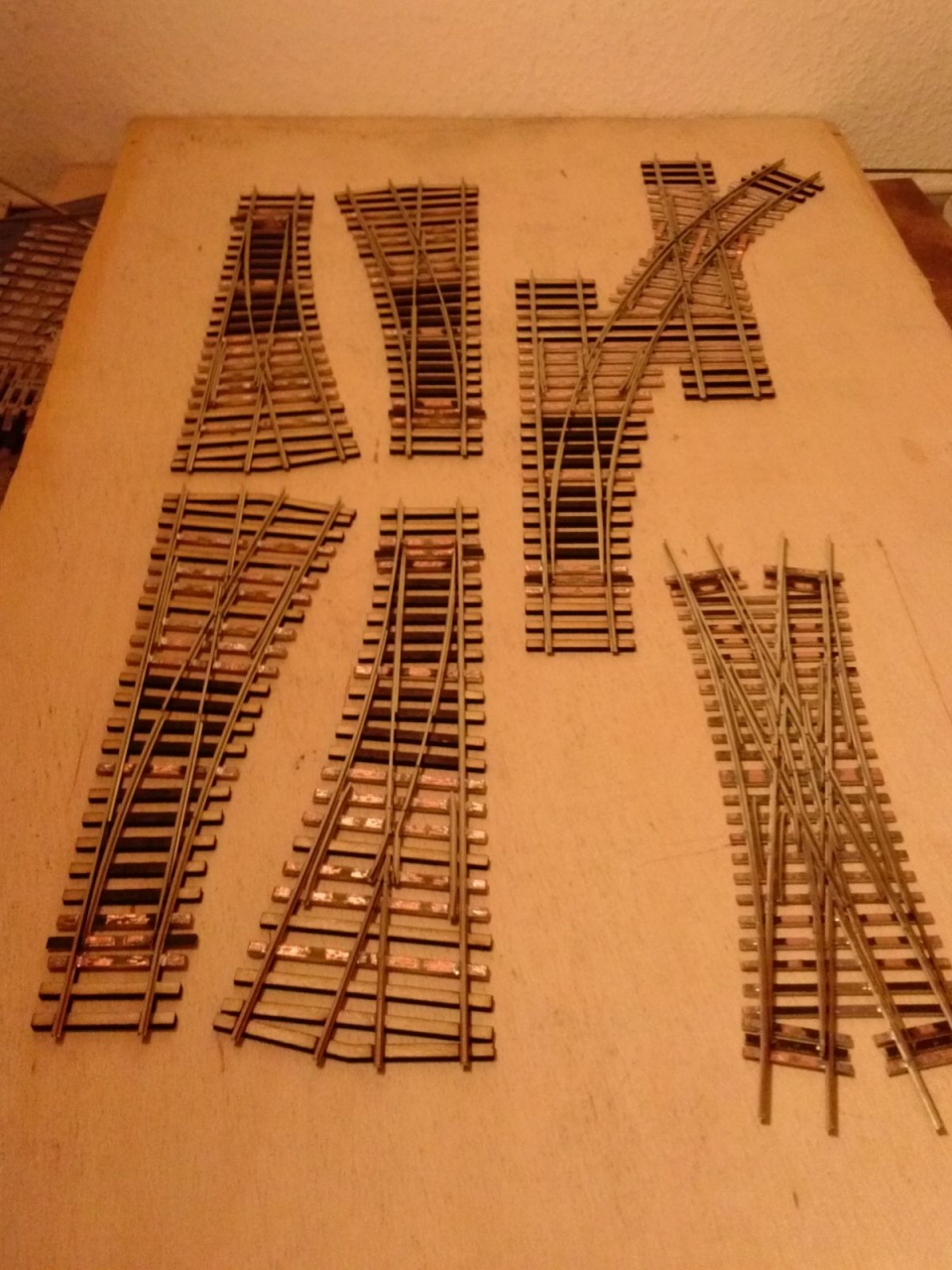

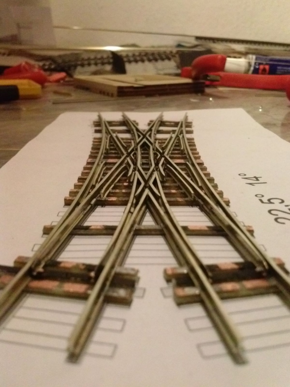

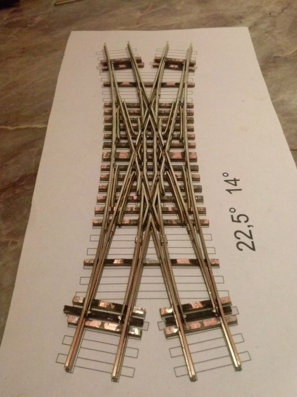

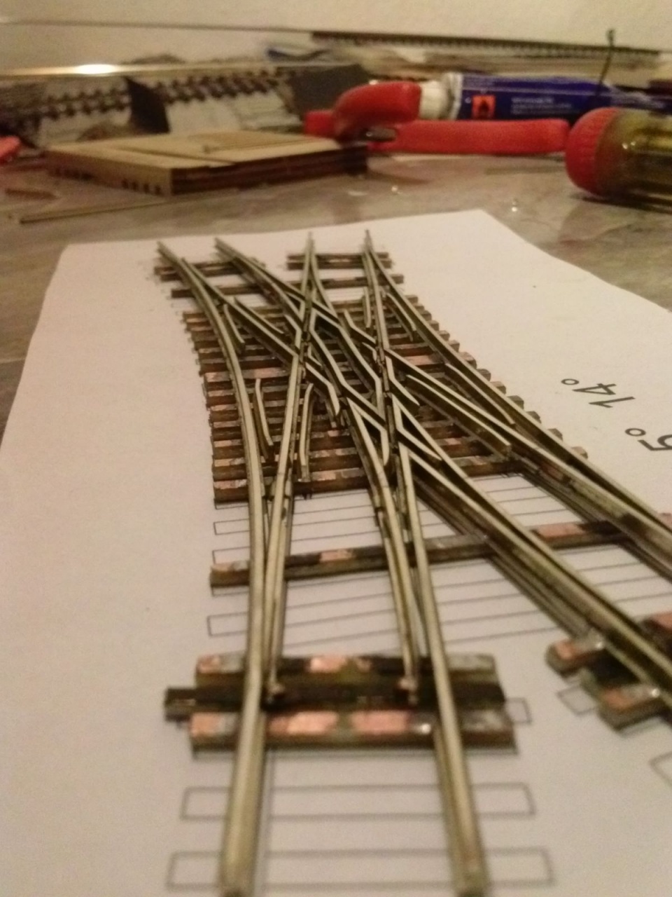

(#33119) Váltógyártó válasza Váltógyártó hozzászólására (#33008) Válasz Máj 6, 2014
Ma eddig jutottam:
(#33132) reszelozsir válasza Váltógyártó hozzászólására (#33119) Válasz Máj 7, 2014
Lassan járható is lesz. Csak keresgélem az állam... Kitartás, mindjárt vége

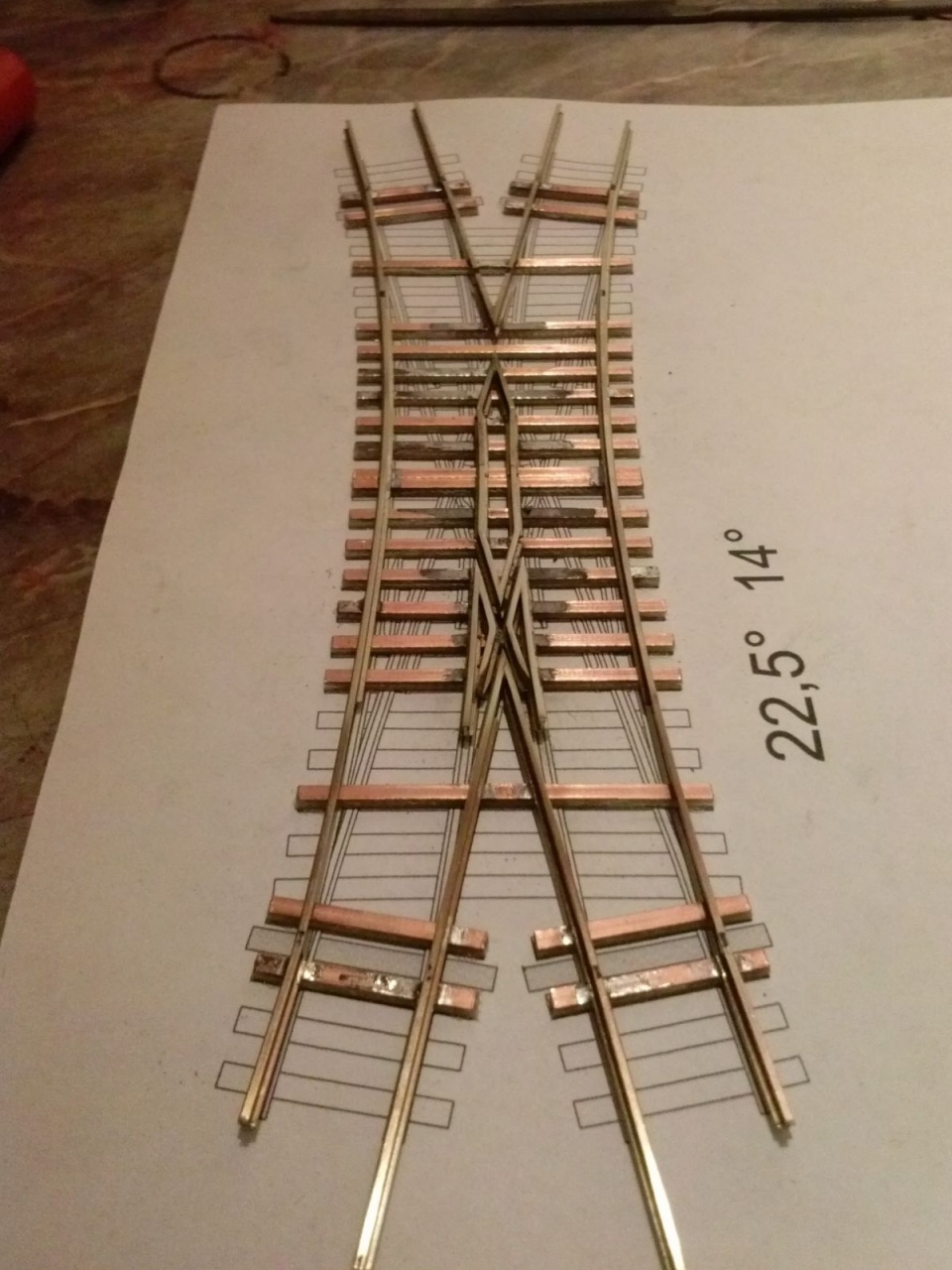

(#33148) DZolTTán válasza Váltógyártó hozzászólására (#33119) Válasz Máj 7, 2014
Már most elismerésem!
Te Laci, amikor egy ilyen új projektnél kell 8 féle, eddig nem használt szögben reszelni , akkor azt hogy oldod meg? Gondolom nem készül mindegyikhez sablon?
(#33155) Váltógyártó válasza DZolTTán hozzászólására (#33148) Válasz Máj 7, 2014
Azért van pár darab: 1, 2, 2.5, 3.2, 4, 5, 6, 7.2, 8, 9, 10, 12, 15, 22.5 és ezeket variálom. Pl. se 7 se 14 fokosom nincs, de van 6 meg 8 fokos. Ha pedig nagyon nem jön össze (mert csak nagyon eltérő szögekből tudnám összerakni), akkor viszont csináltatok egyet.
Persze egy satuban is meg tudnám csinálni egész jóra, de az egész jó az nem elég!

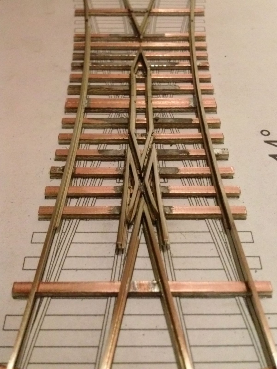

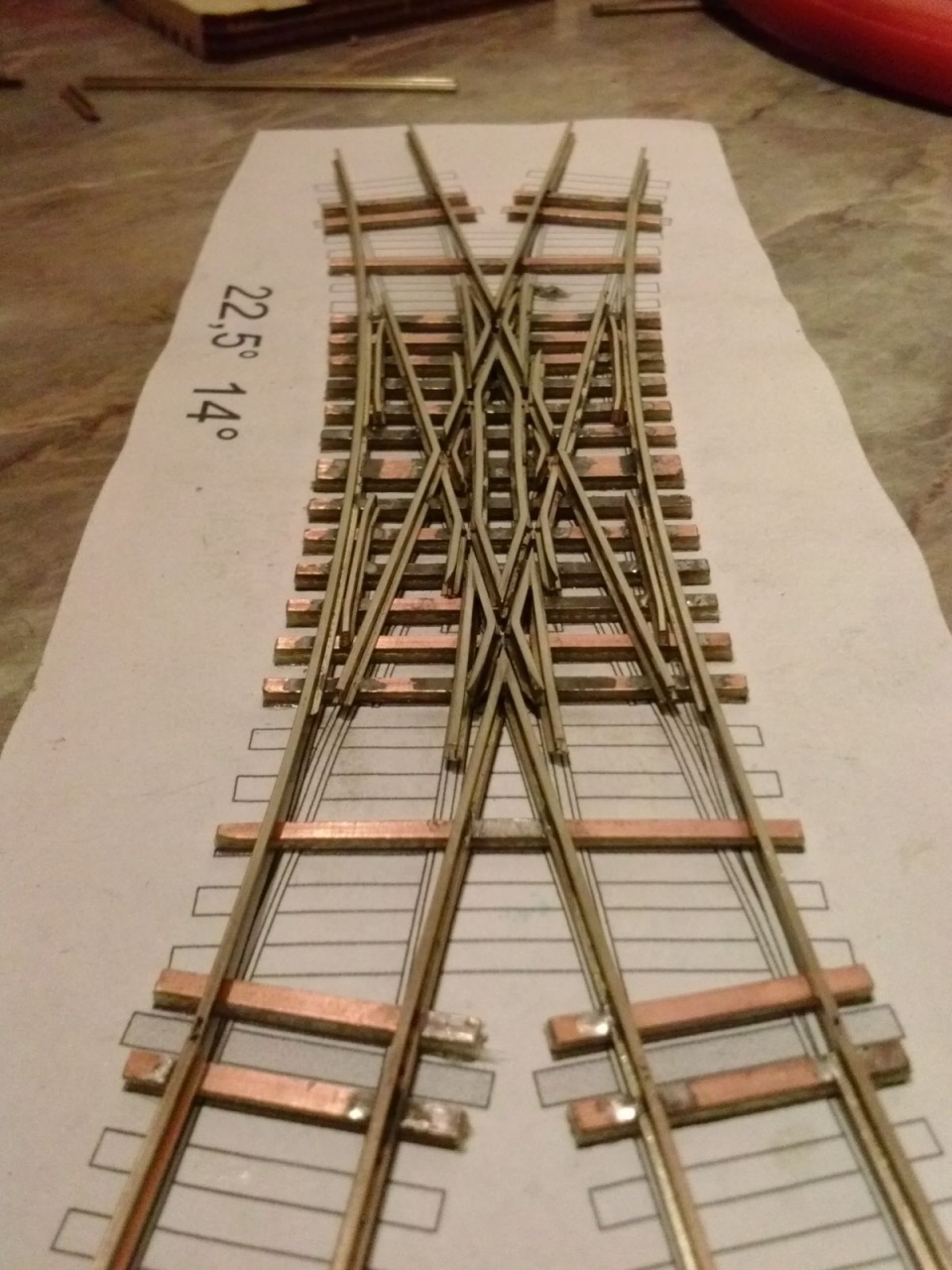

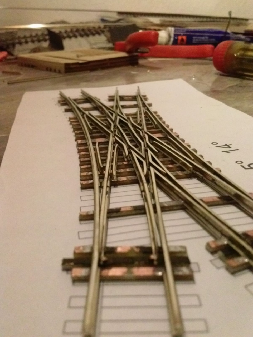

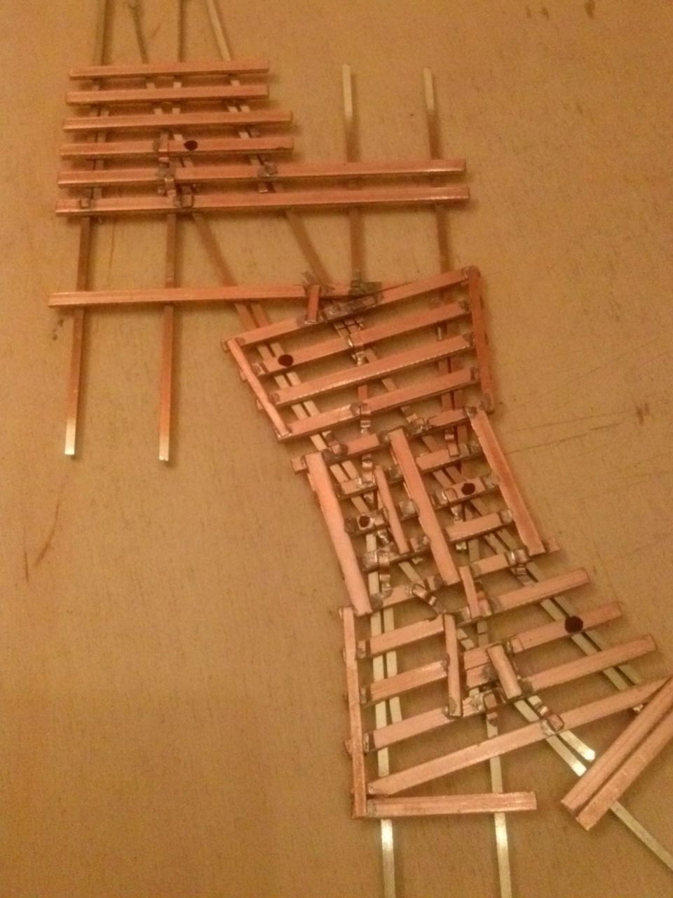

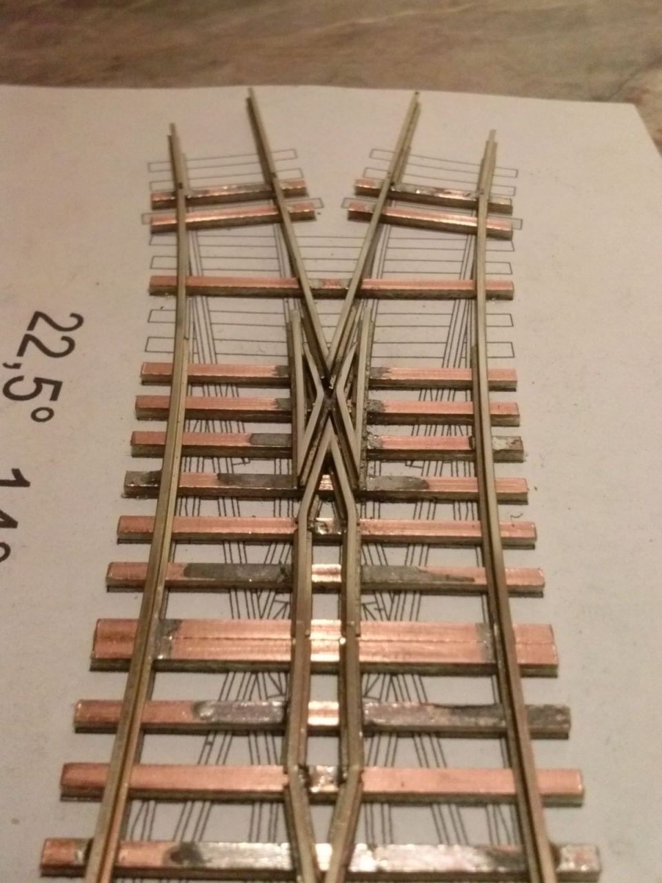

(#33172) Váltógyártó válasza Váltógyártó hozzászólására (#33119) Válasz Máj 7, 2014
Mai eredmény.
(#33176) reszelozsir válasza Váltógyártó hozzászólására (#33172) Válasz Máj 8, 2014
Úgy látom júniusban nyithat a Tüzép telep
(#33198) sunocske válasza reszelozsir hozzászólására (#33176) Válasz Máj 8, 2014
Nem mondod, hogy egy iparvágány-kiágazáshoz kell...! A "tüzepes" koma mennyit fizetett a vasúttervező irodának, hogy egy ilyen műszert kapott?
(#33203) reszelozsir válasza sunocske hozzászólására (#33198) Válasz Máj 8, 2014
A Tüzép addig nem nyithat, amíg a PFT-nek nincs meg a vágánya és így a telephelye és nem látom rendesen, hogy mennyi hely marad még neki

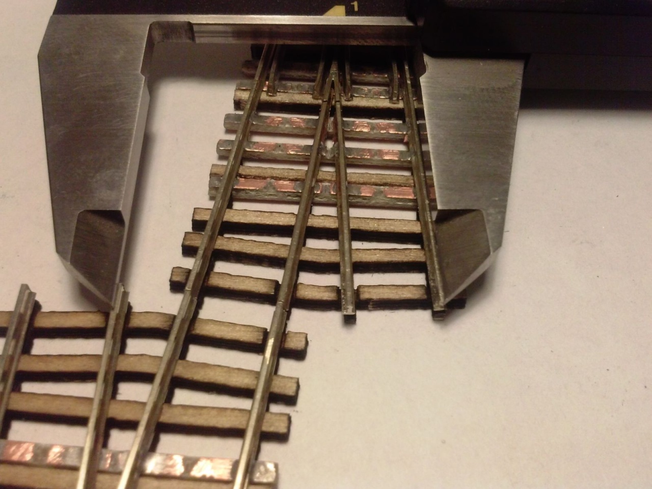

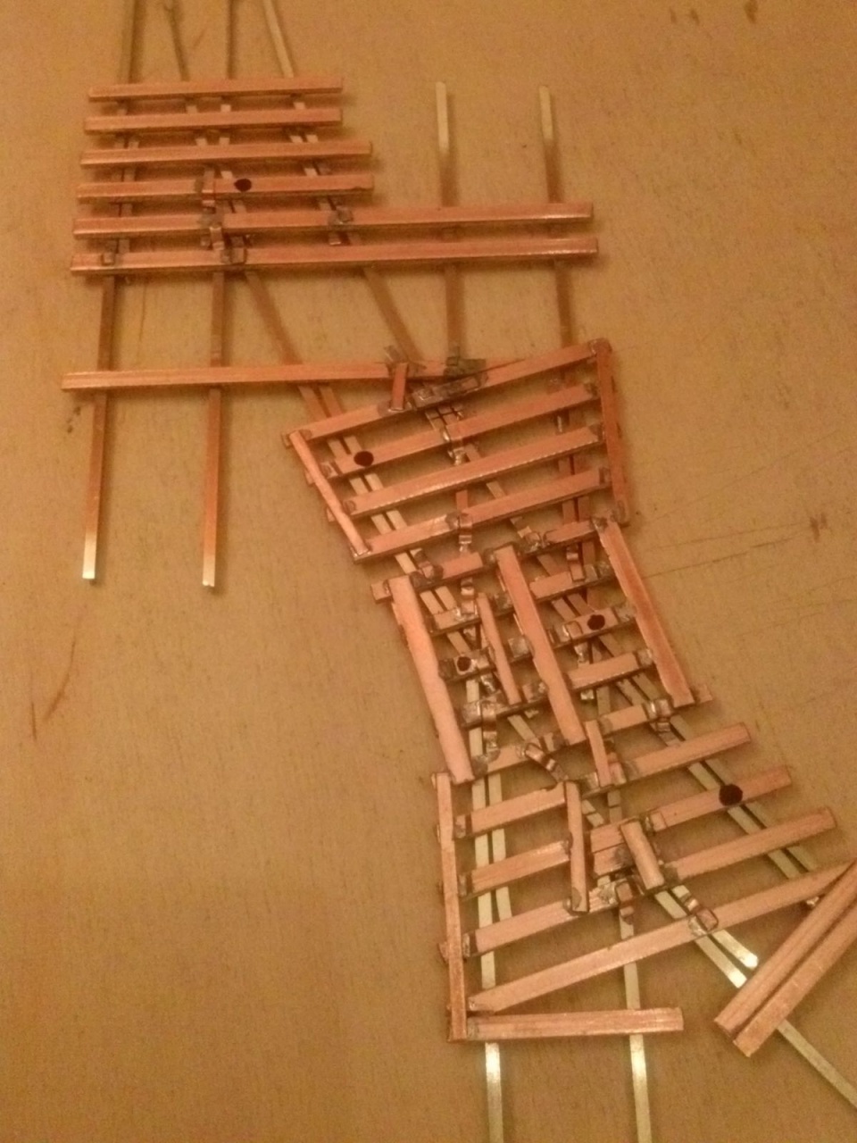

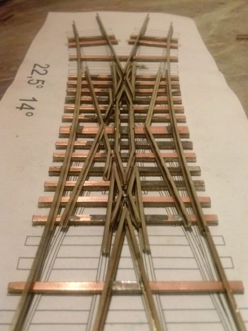

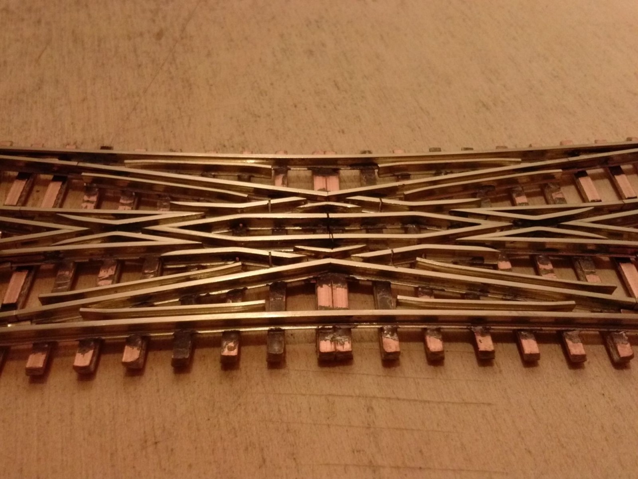

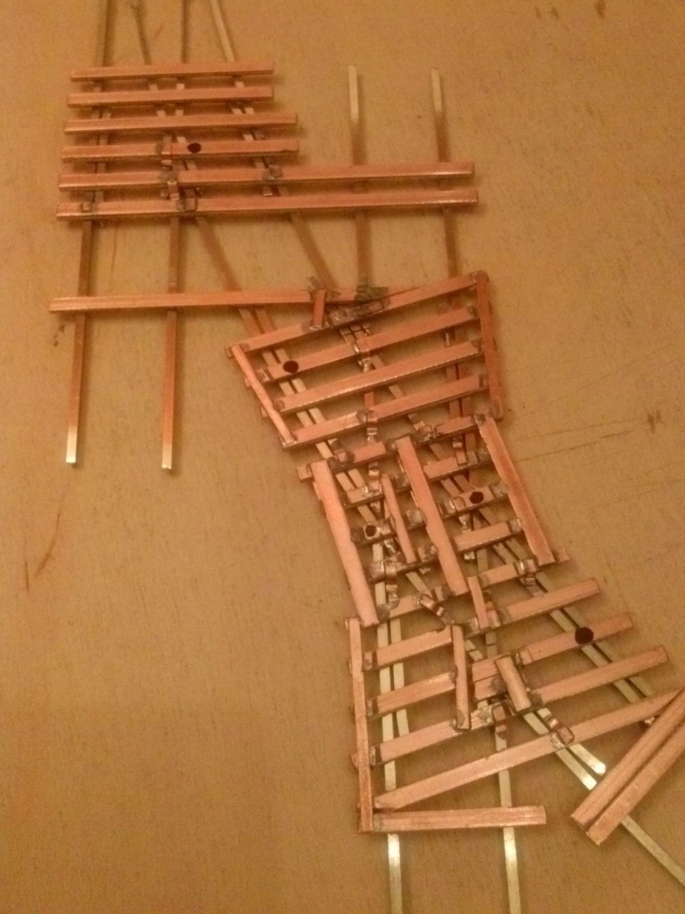

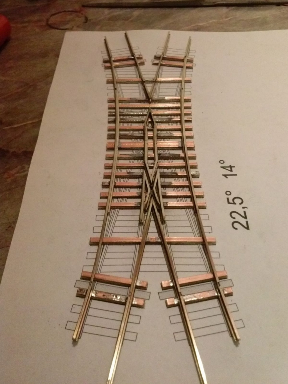

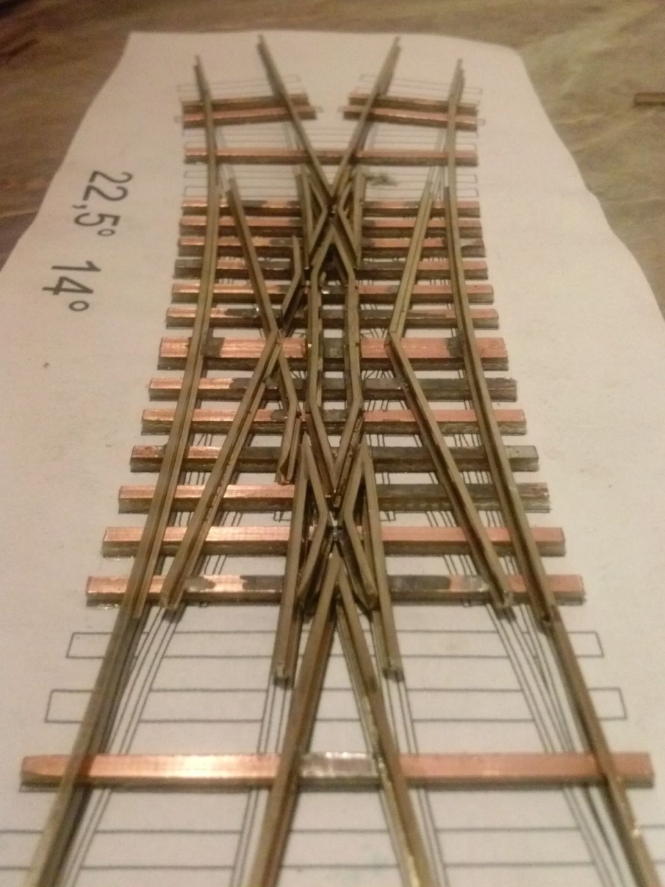

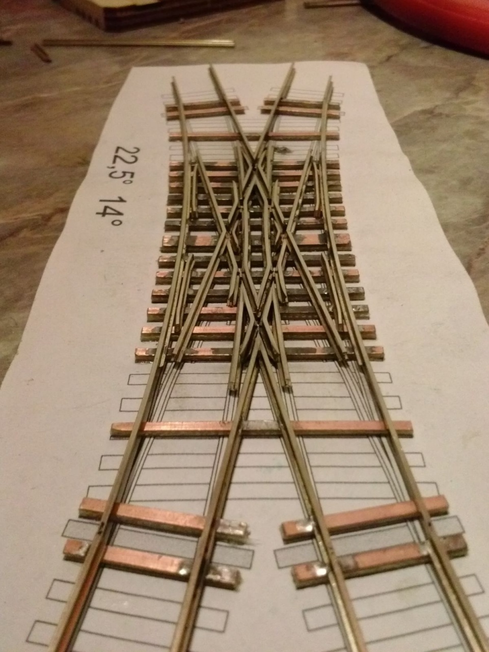

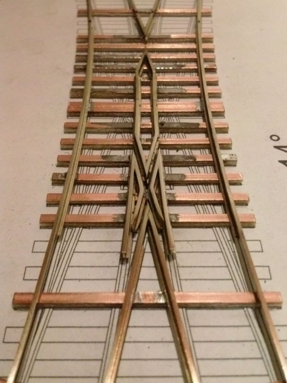

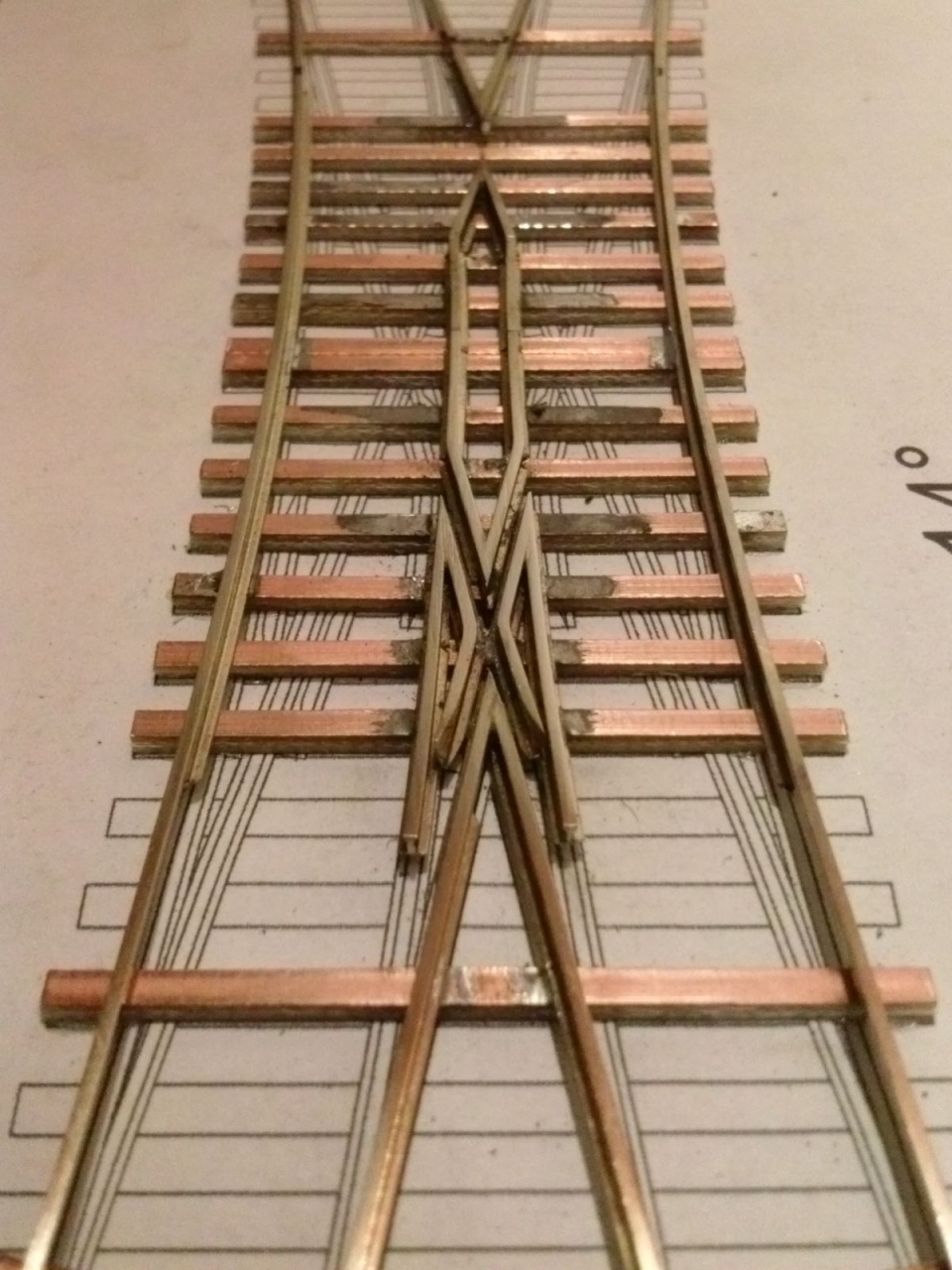

(#33208) Váltógyártó válasza Váltógyártó hozzászólására (#33172) Válasz Máj 8, 2014
Sajnos nem haladtam túl sokat, nagyon macerás azokat az apró vackokat megcsiszolni, és pontosan a helyükre forrasztgatni. Az tuti, hogy már rég égettem meg annyiszor az ujjaimat, mint ennél a váltónál!
De legalább kész lett, ami nem mozog. Illetve a négy belső vezetősín még hiányzik, de azt csak a csúcssínek után tudom felrakni.

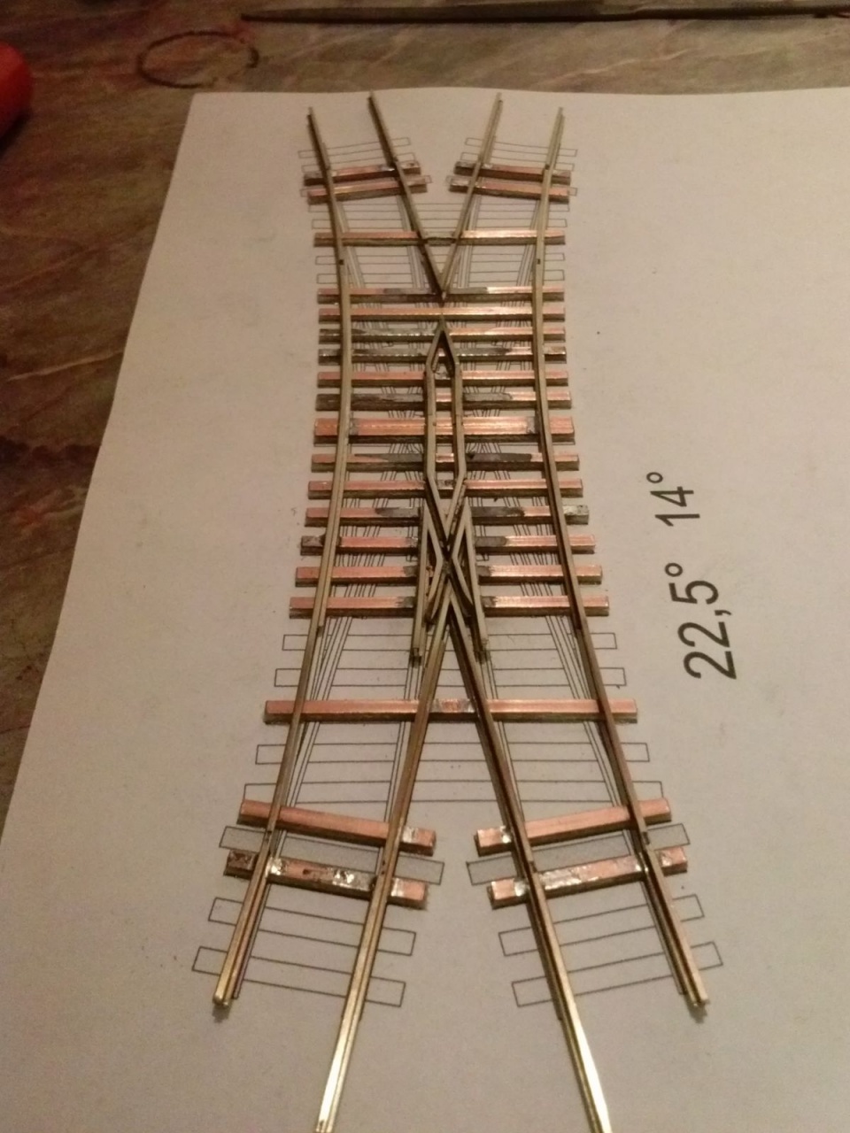

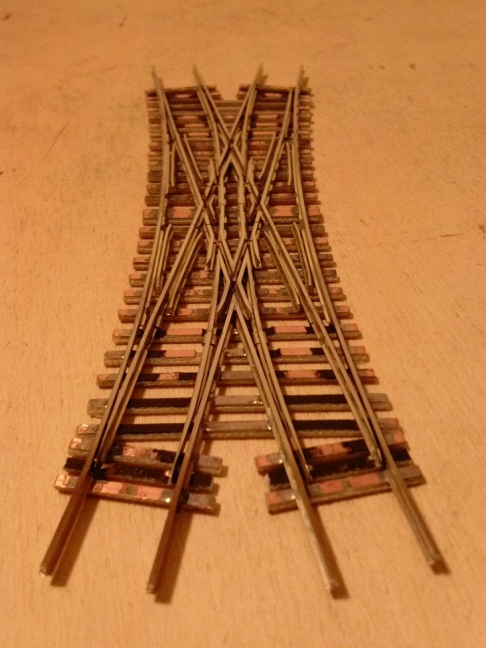

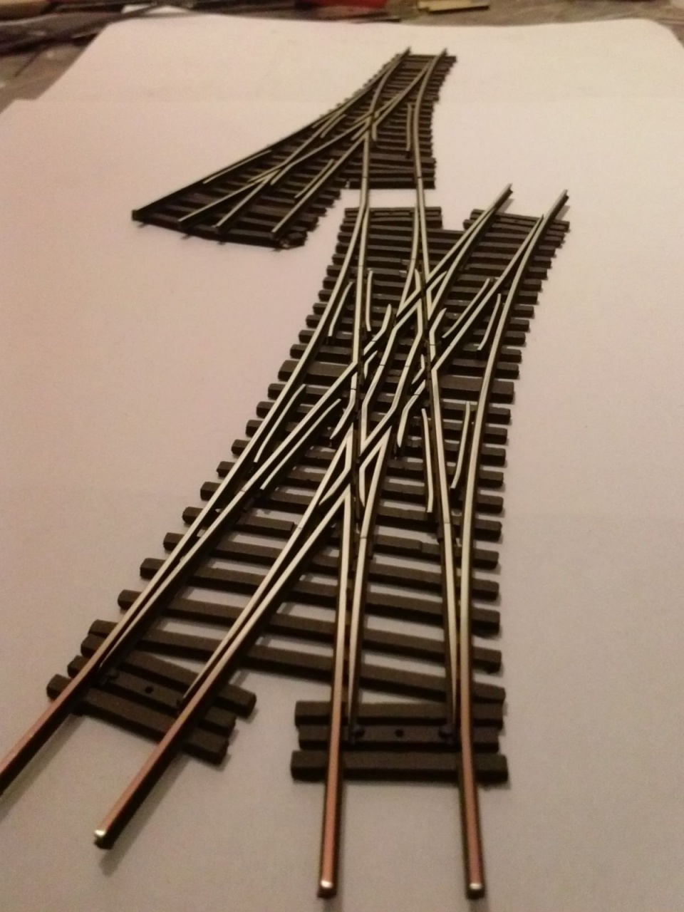

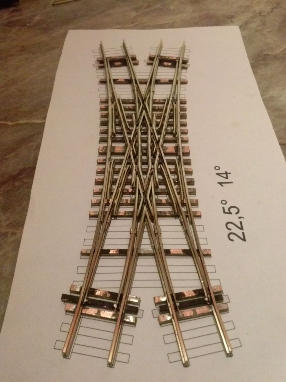

(#33250) Váltógyártó válasza Váltógyártó hozzászólására (#33208) Válasz Máj 9, 2014
Péntek, az én napom!
(#33278) reszelozsir válasza Váltógyártó hozzászólására (#33250) Válasz Máj 10, 2014
Ez annyira szép lesz, hogy inkább a vitrinbe teszem
(#33281) Váltógyártó válasza reszelozsir hozzászólására (#33278) Válasz Máj 10, 2014
Árjúkrézi???
Akkor nem kapod meg!!!

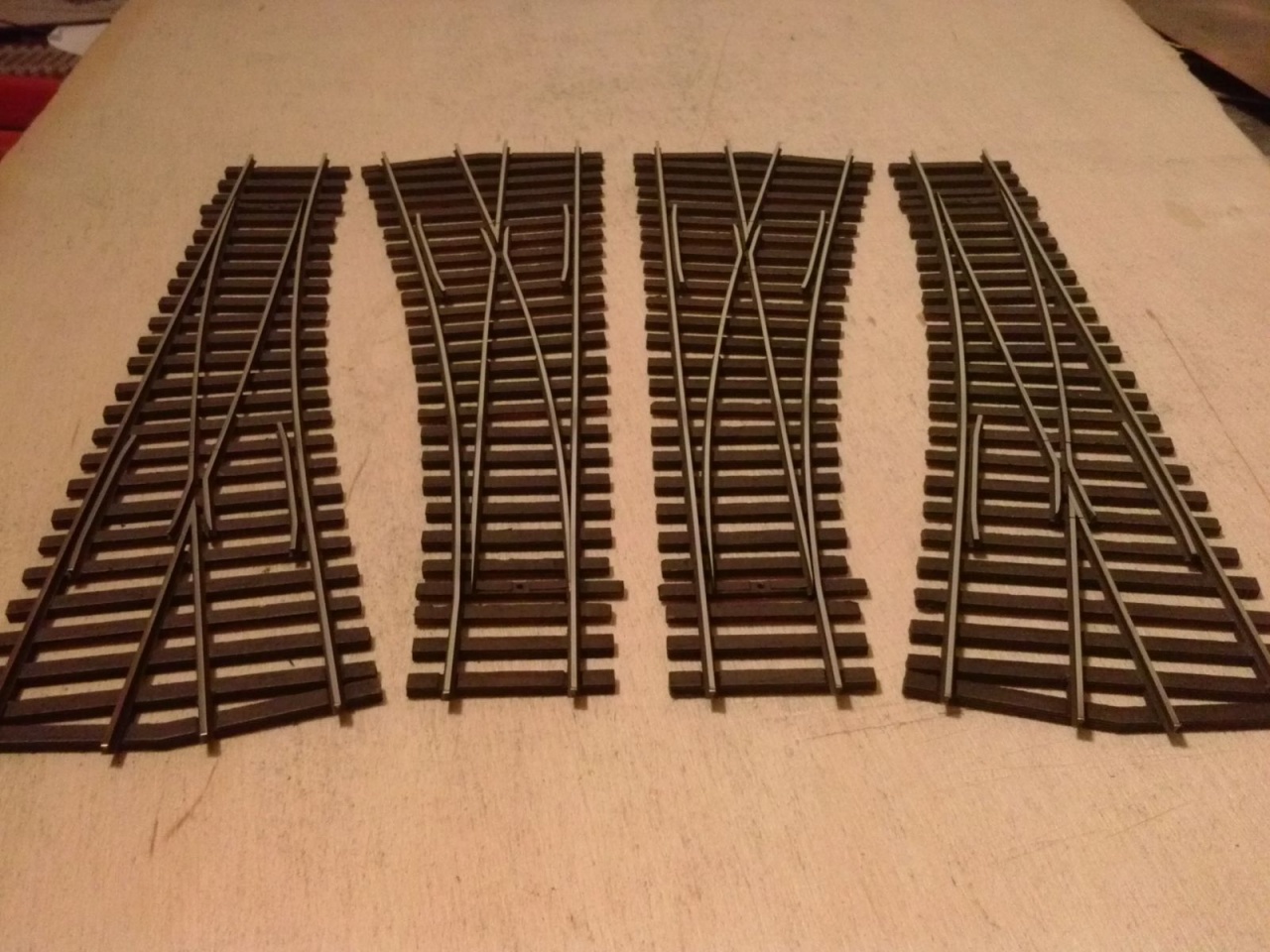

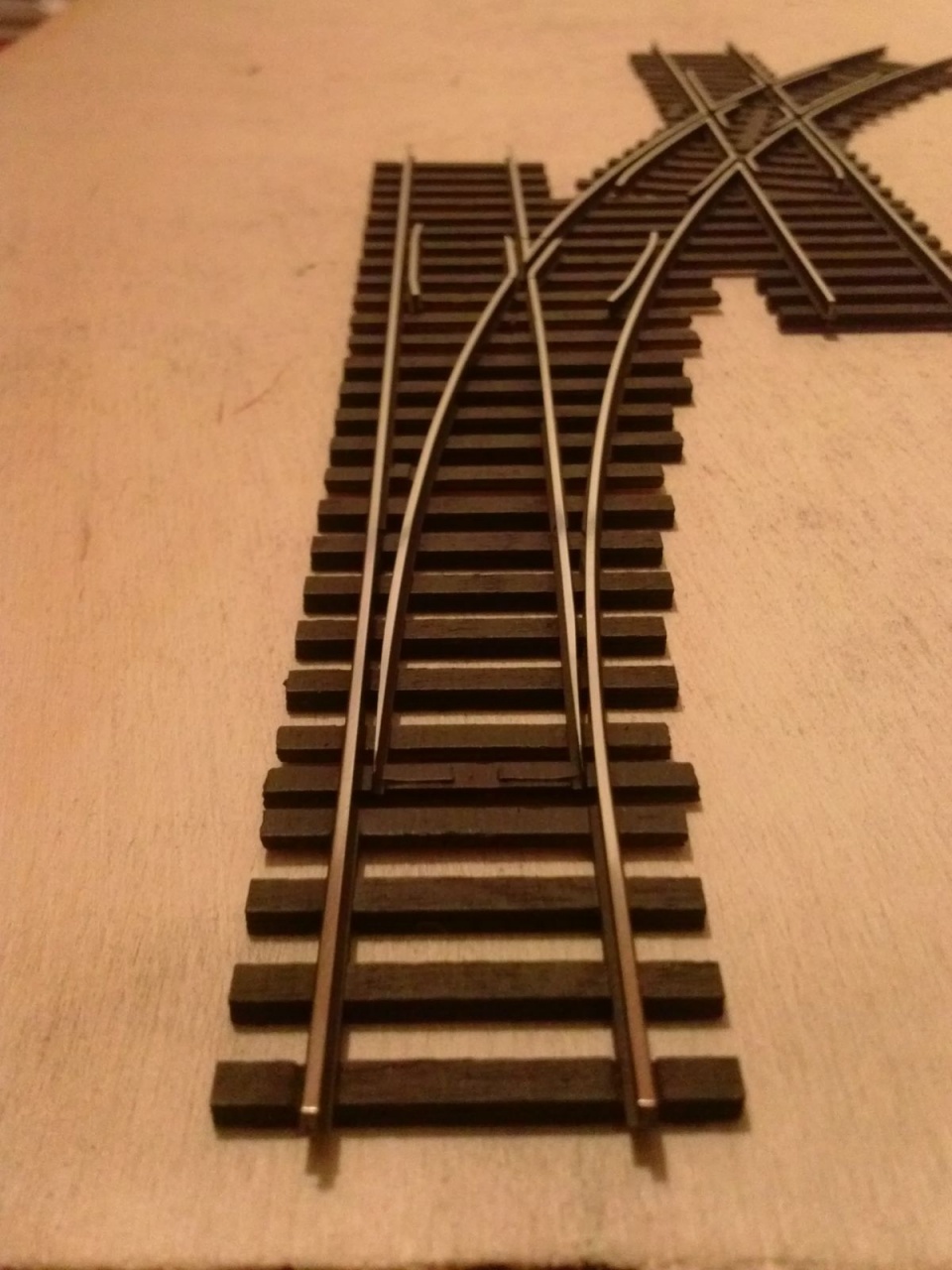

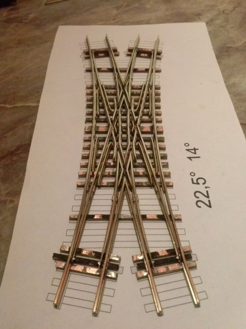

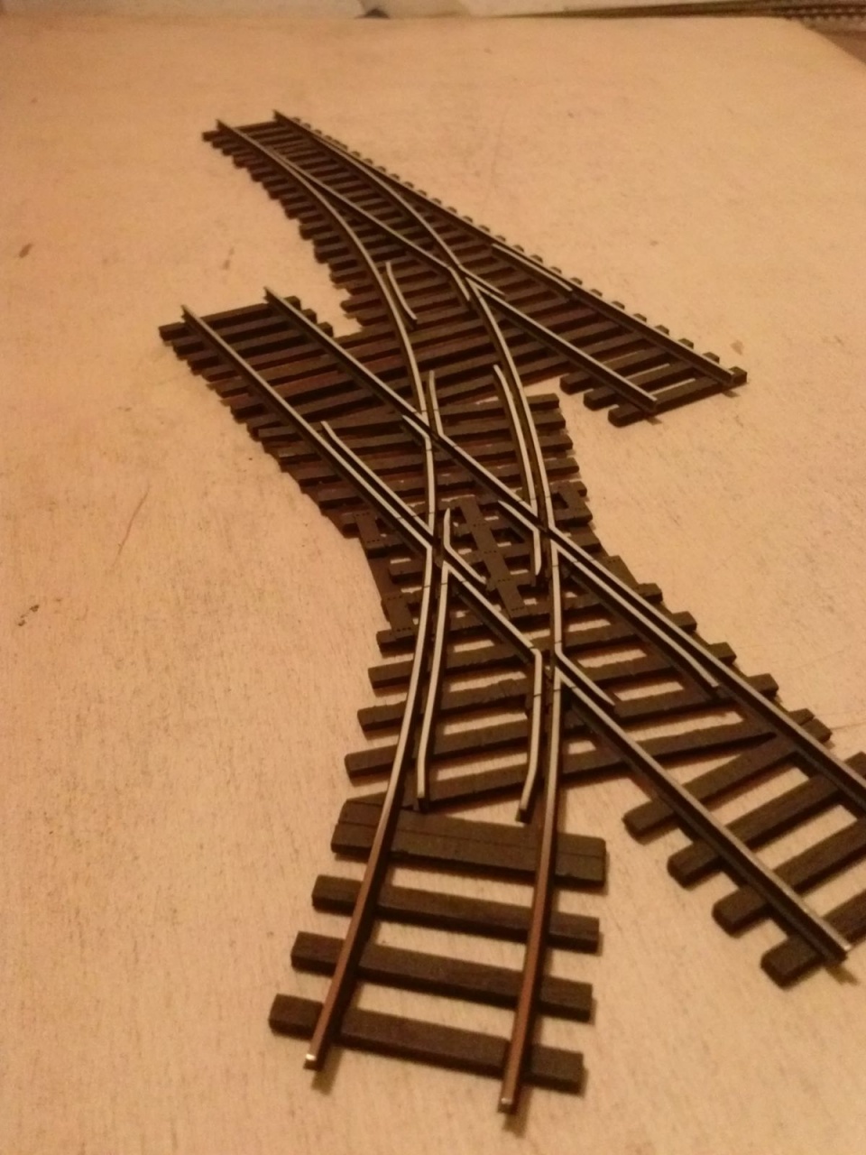

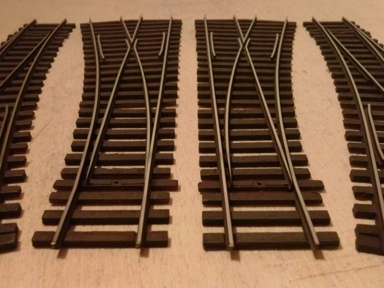

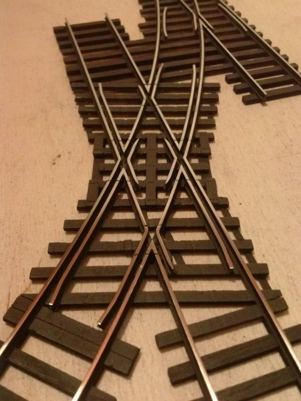

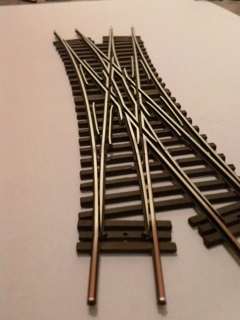

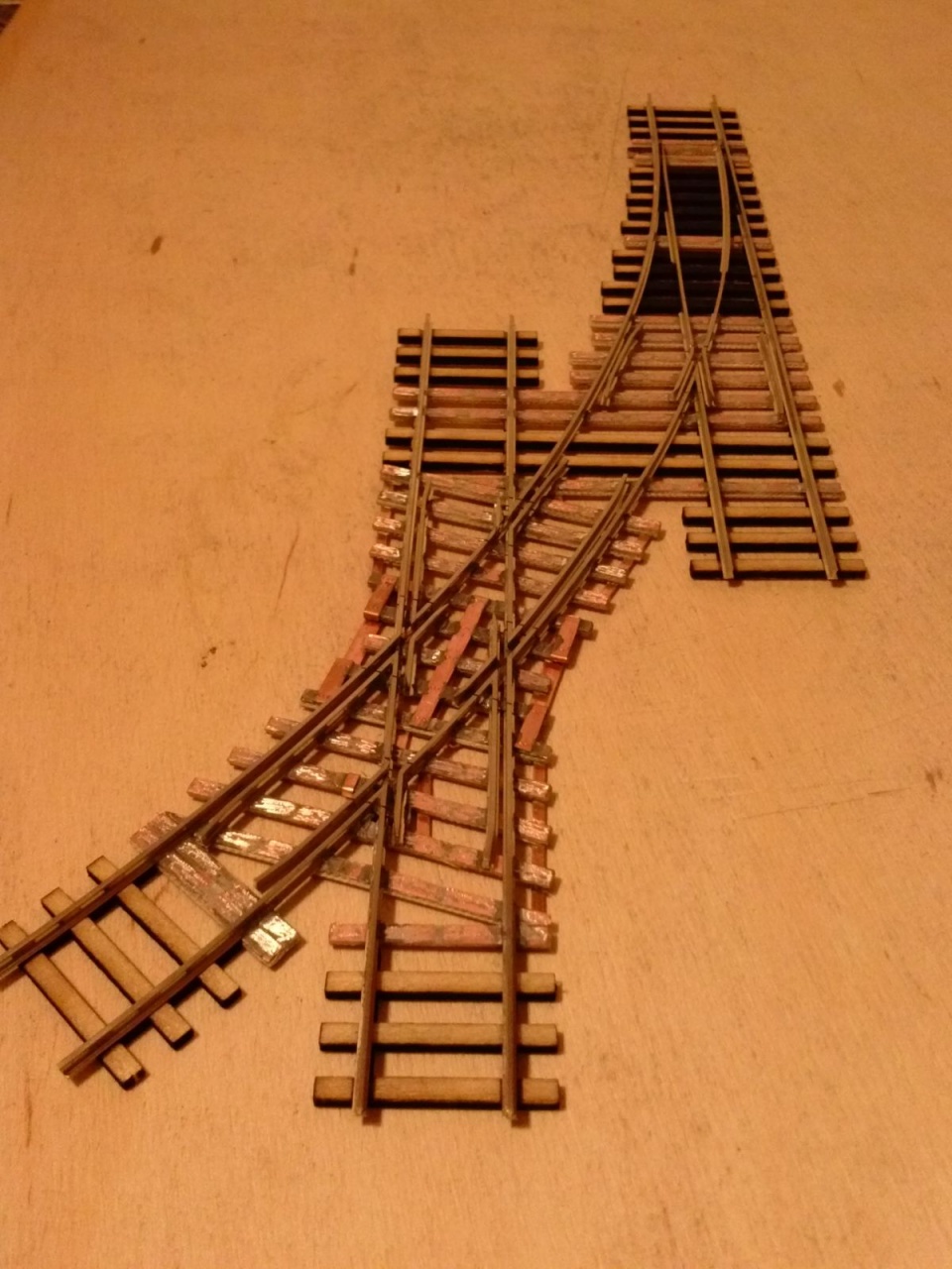

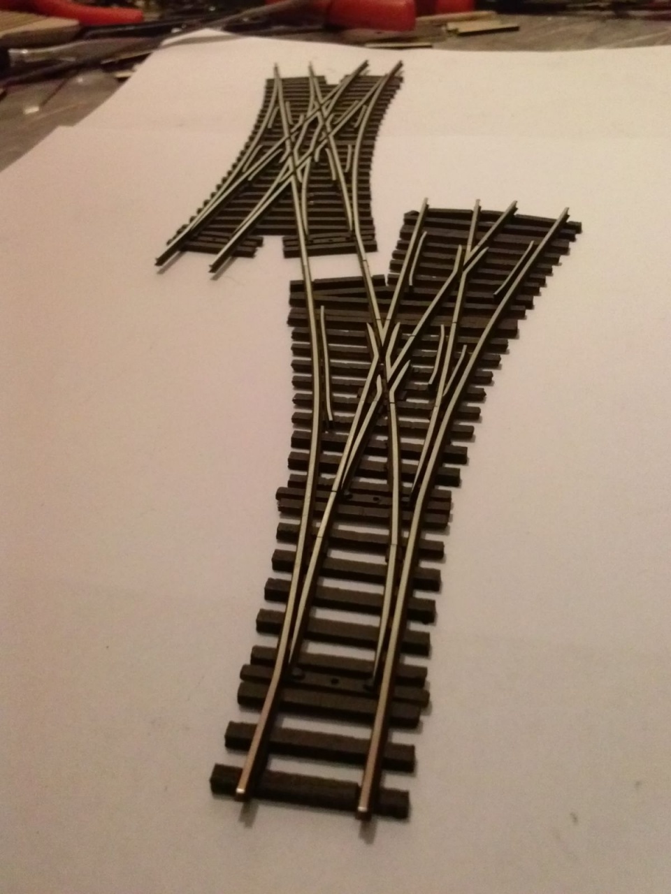

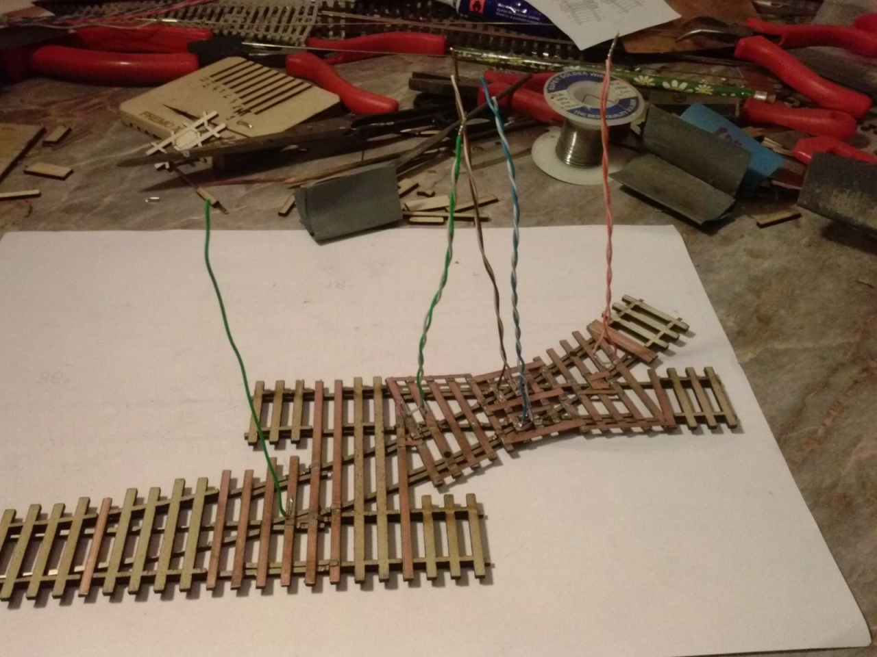

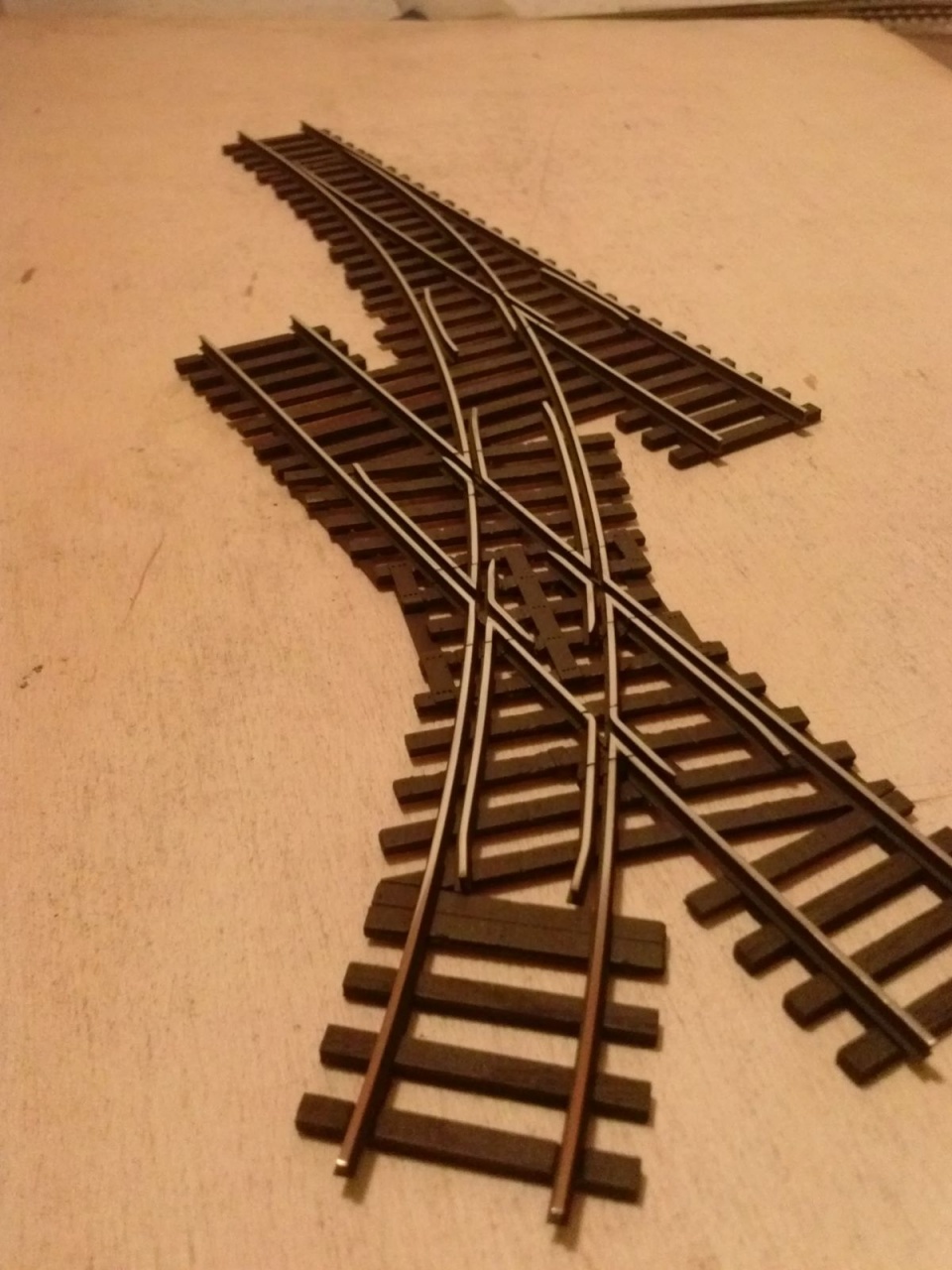

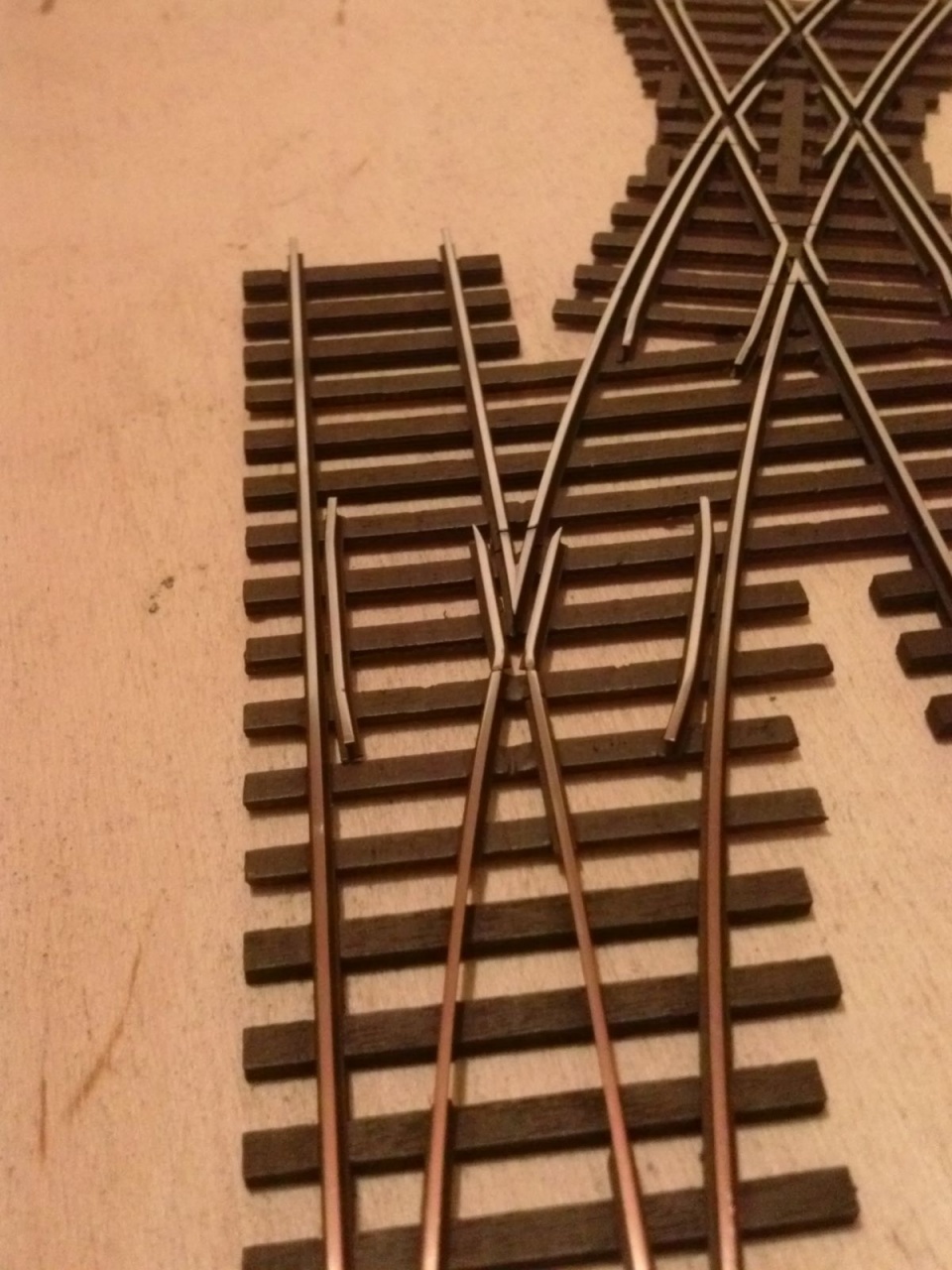

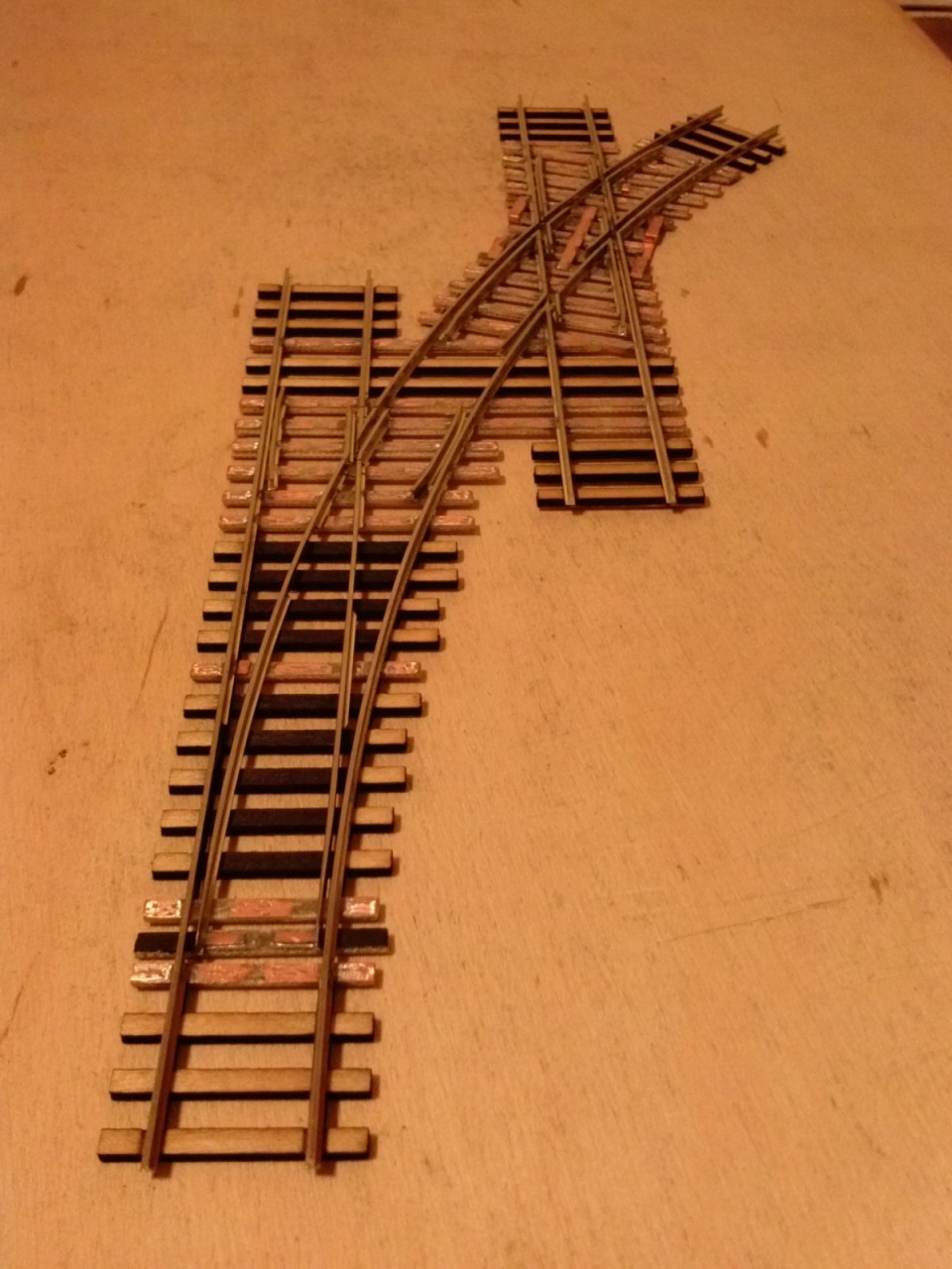

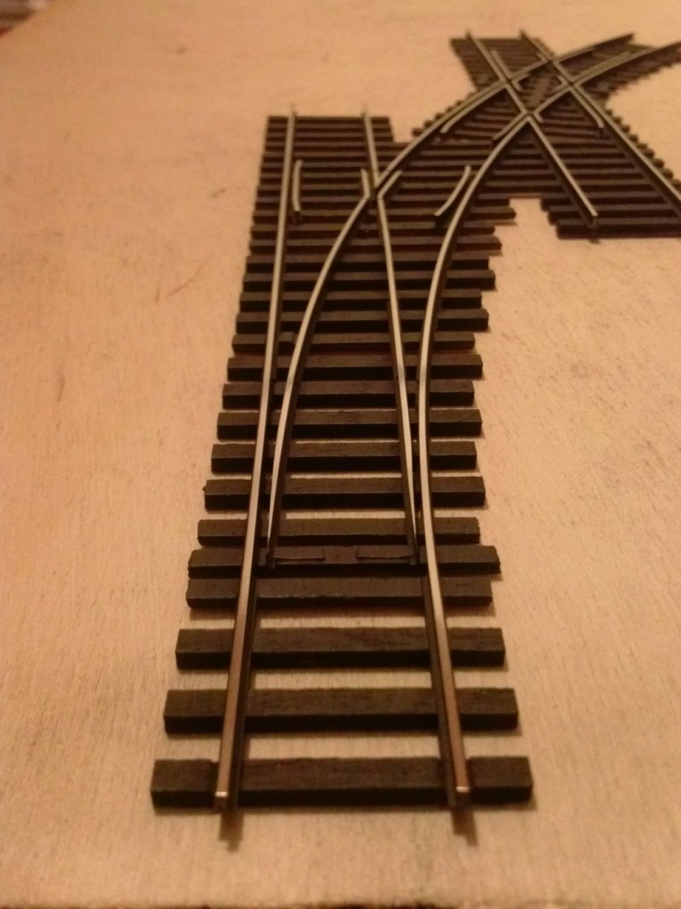

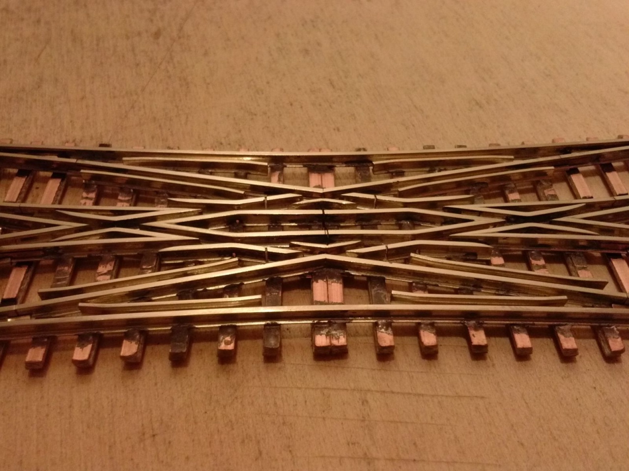

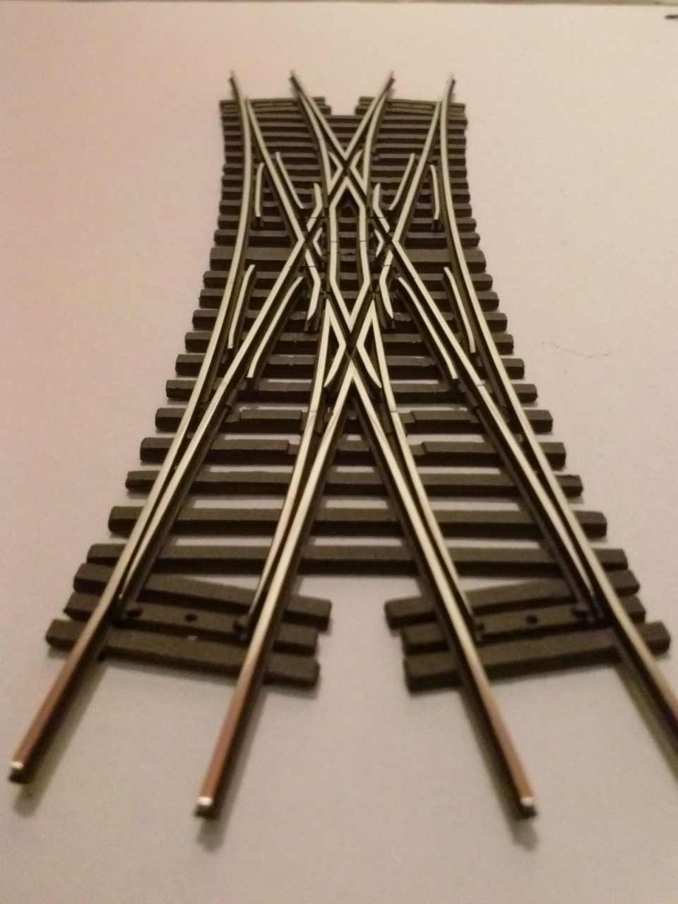

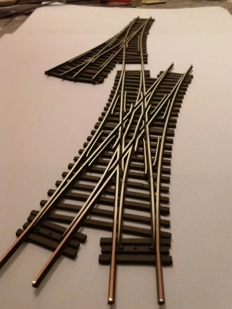

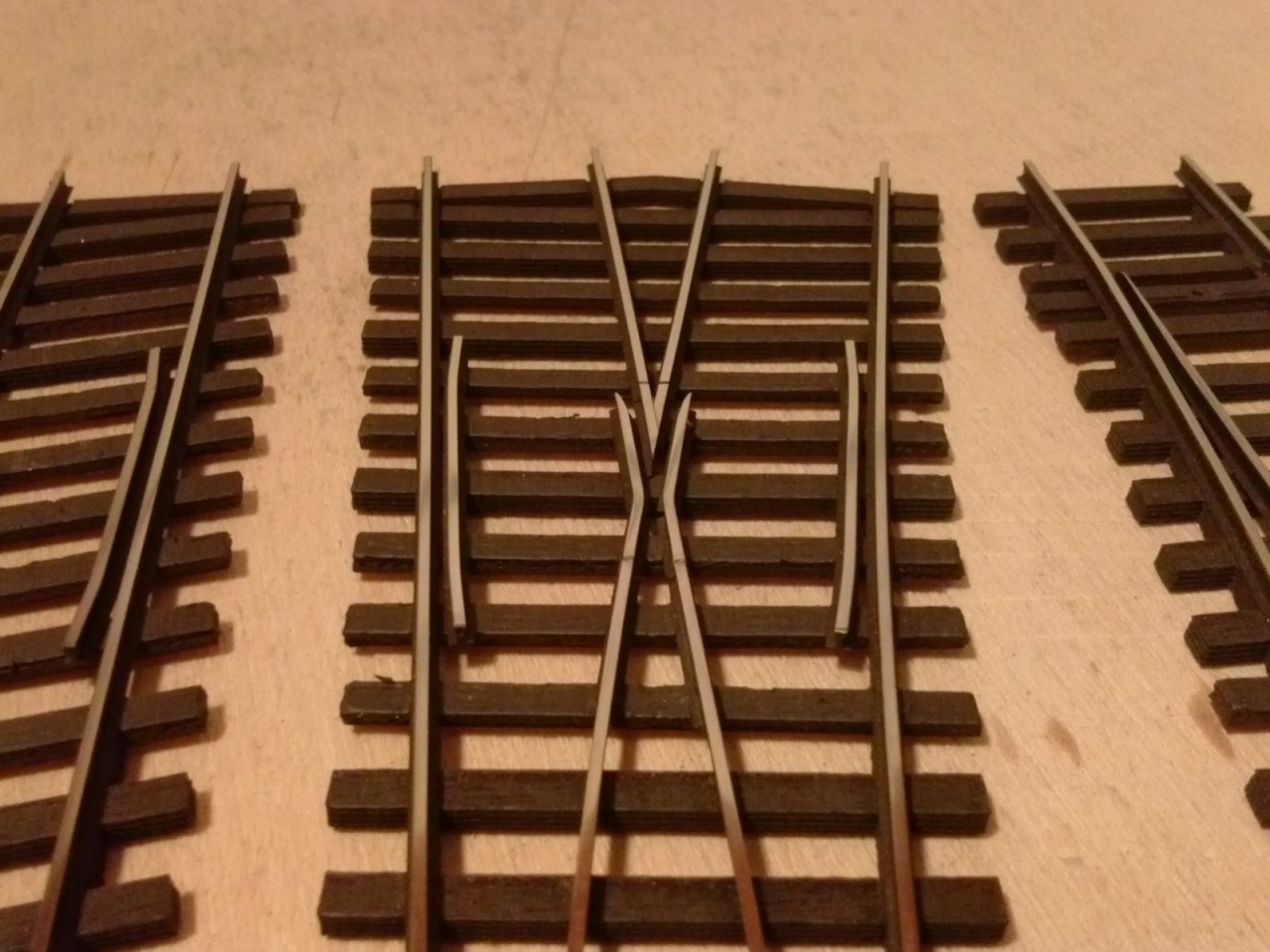

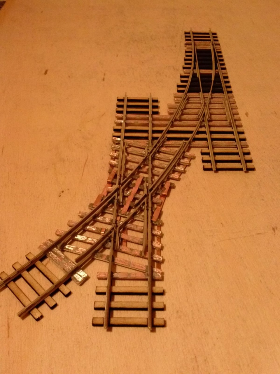

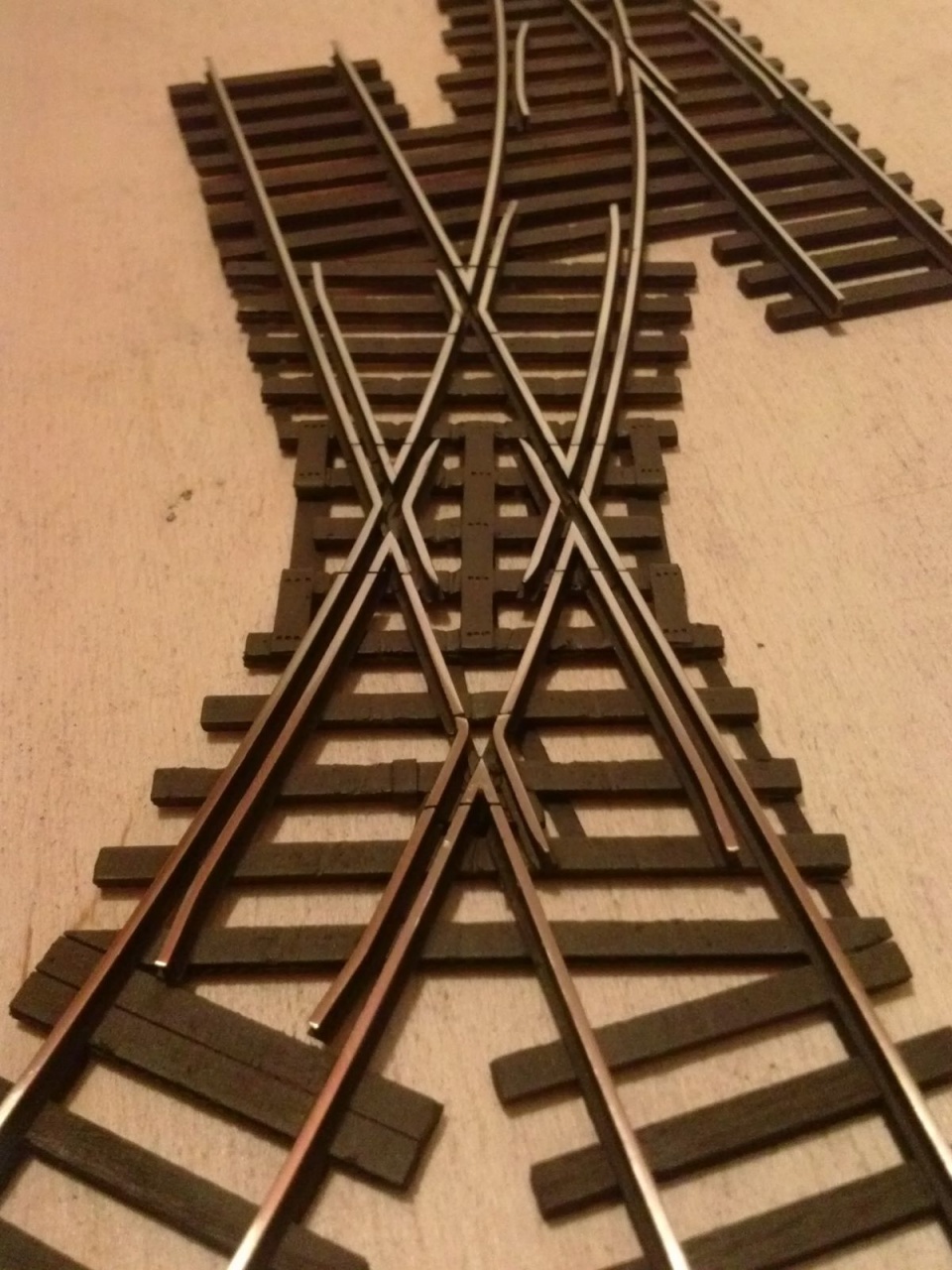

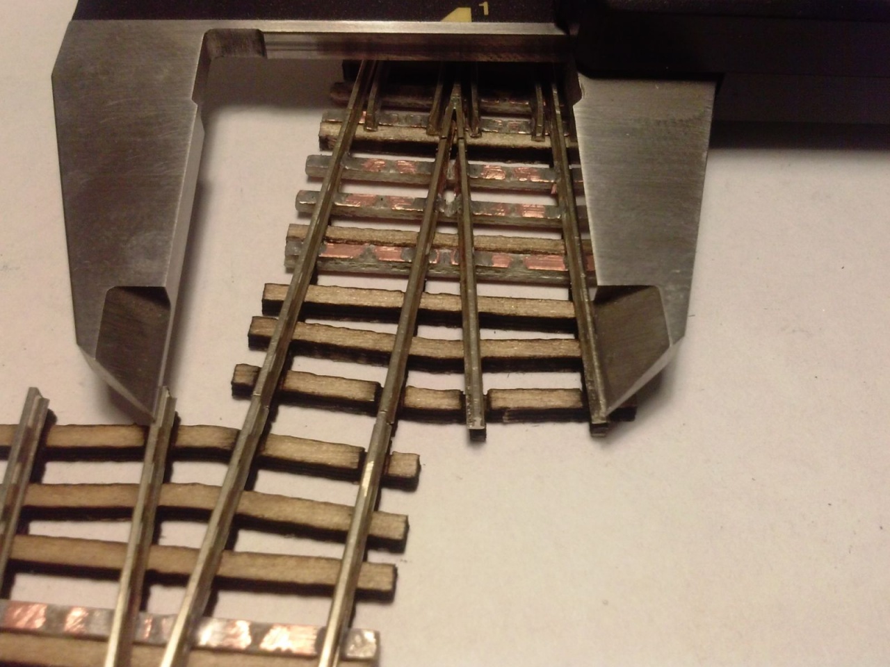

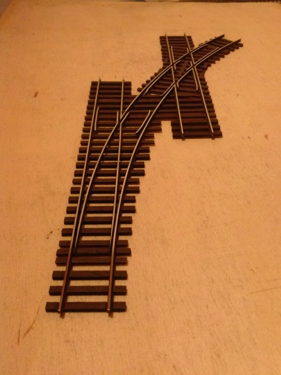

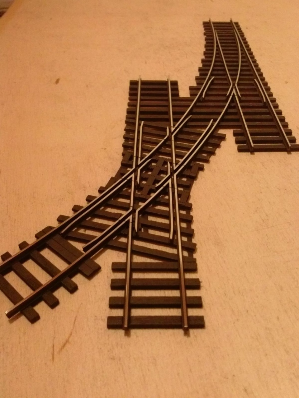

(#33282) Váltógyártó válasza Váltógyártó hozzászólására (#33006) Válasz Máj 11, 2014
Betalpfáztam az íves keresztes kitérős kis művemet:

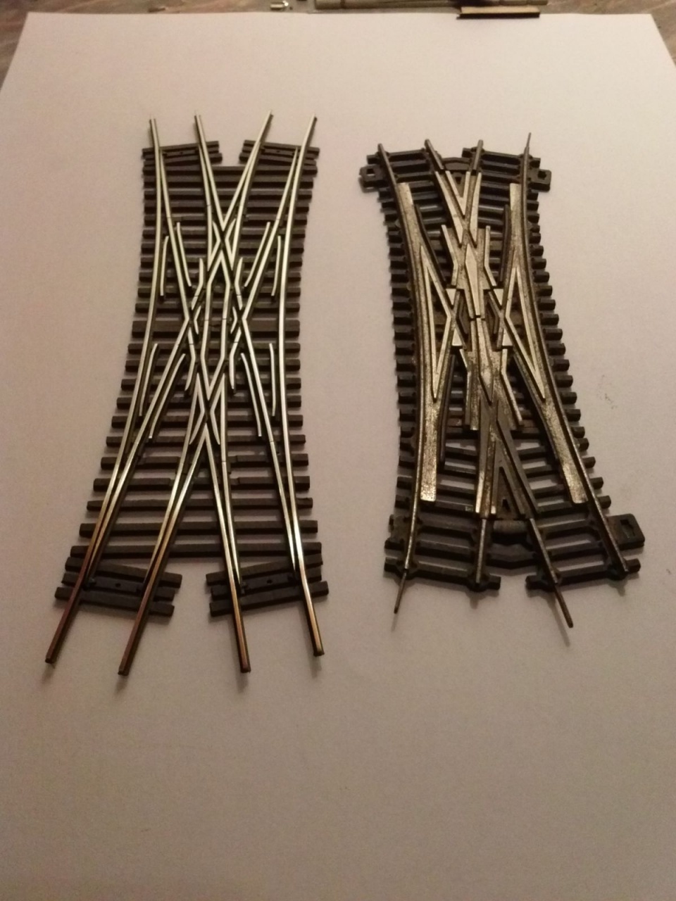

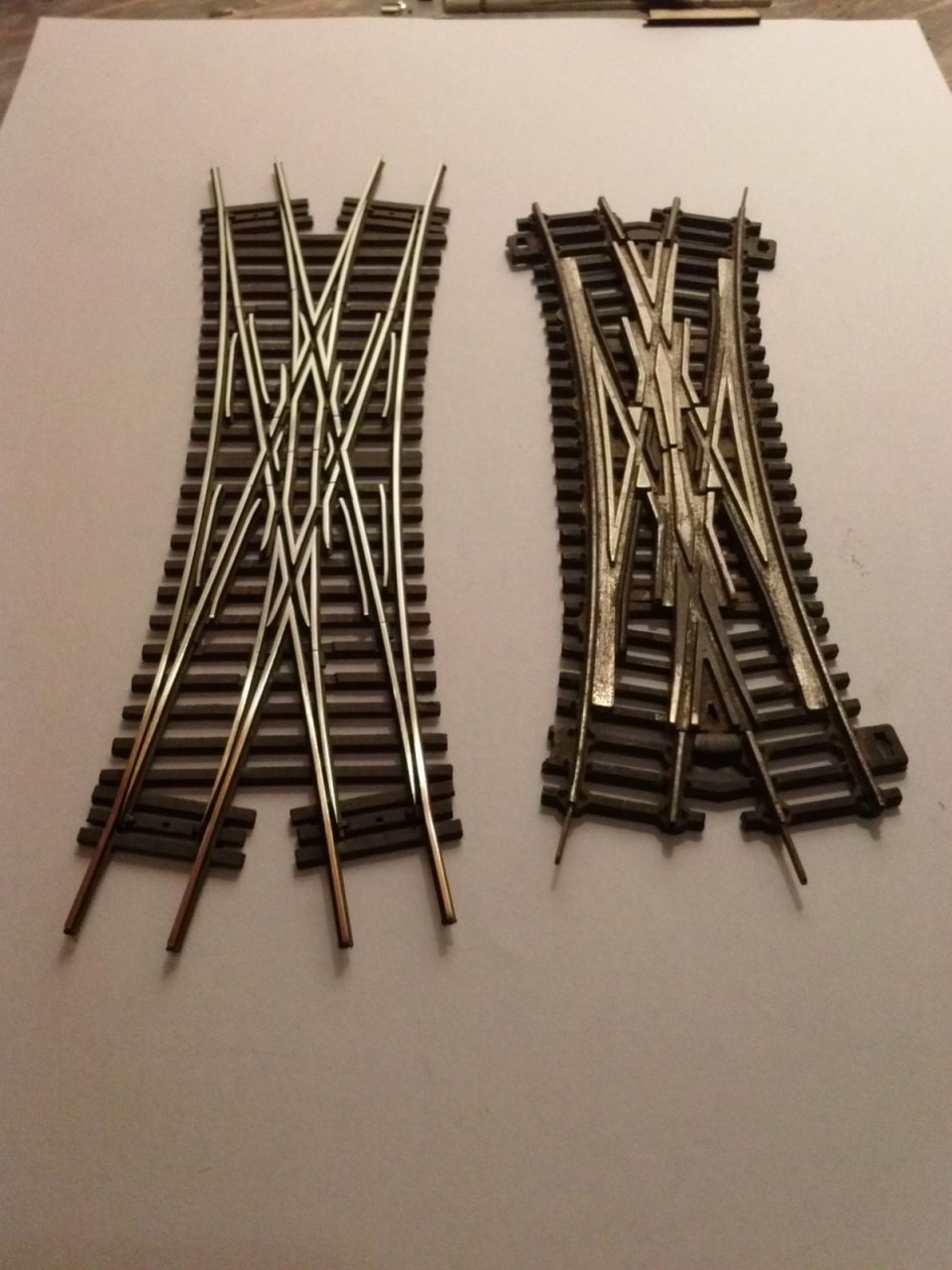

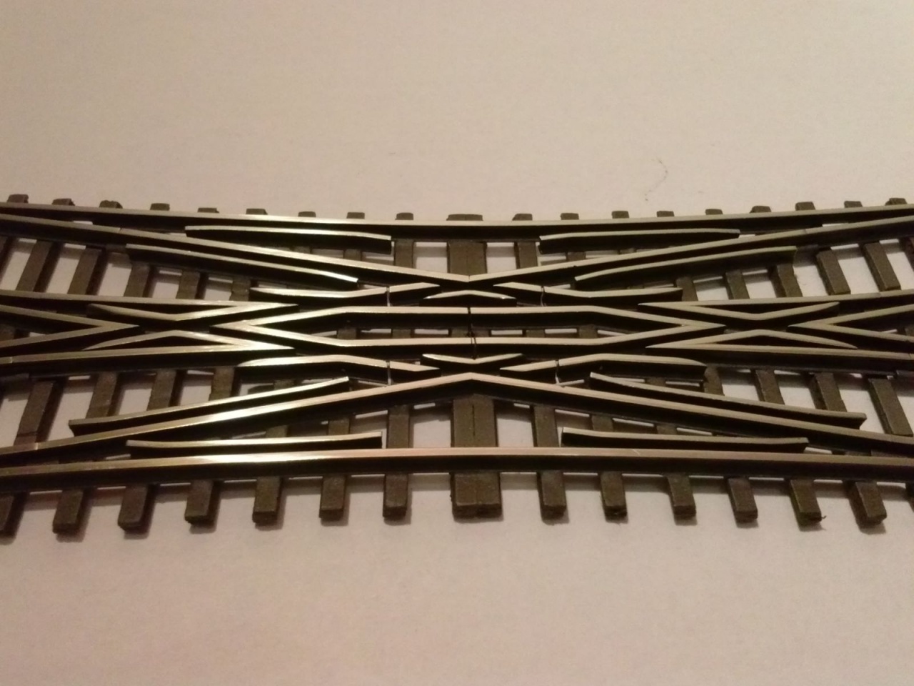

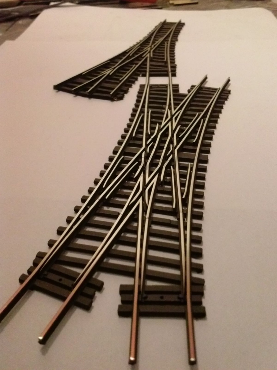

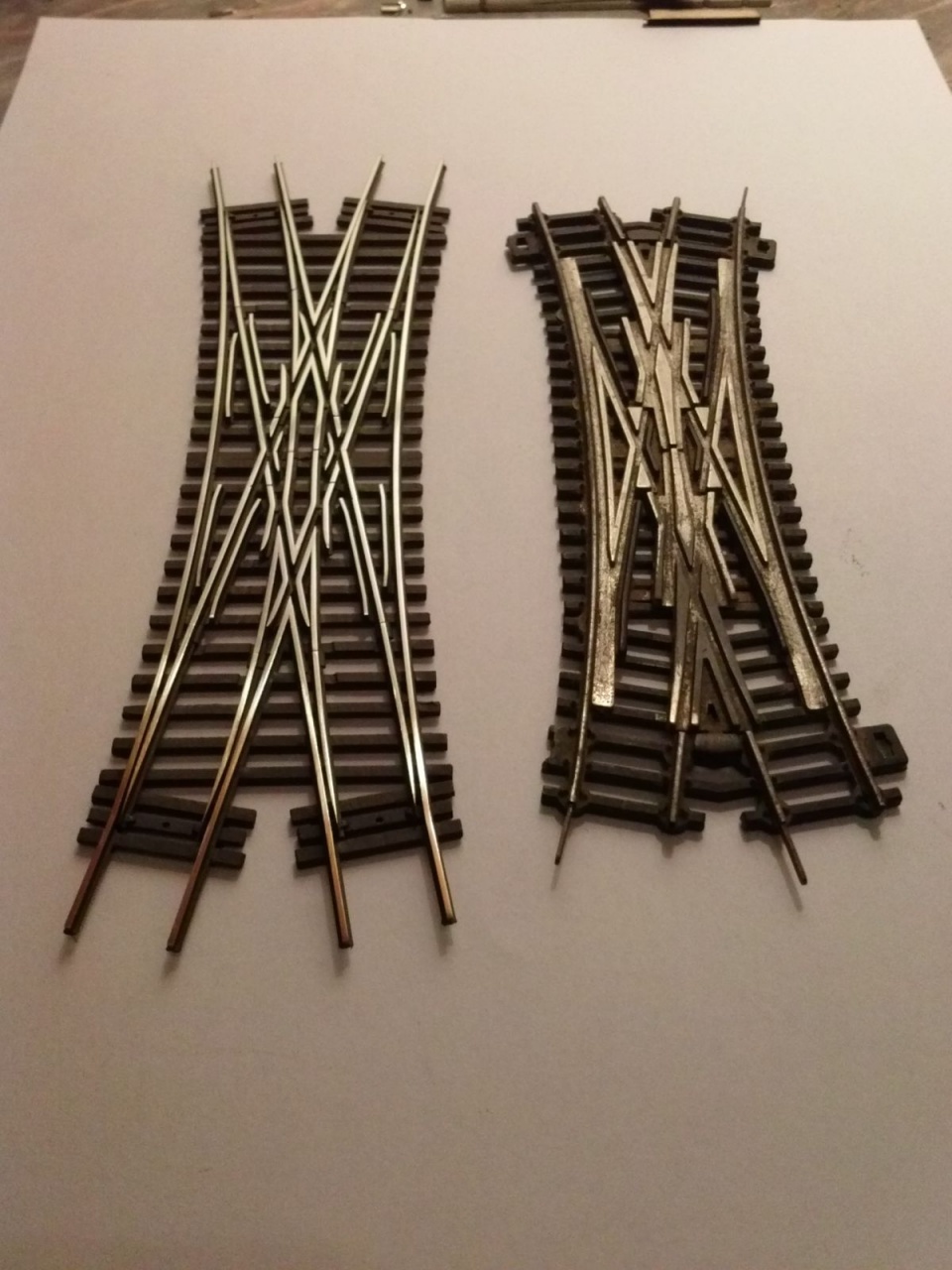

(#33283) Váltógyártó válasza Váltógyártó hozzászólására (#33250) Válasz Máj 11, 2014
Valamint elkészült a TT bázeli is.
Az előbbiekhez hozzácsapok még négy darab Tillig H0 EW2 geometria alapján épített kitérőt, és holnap (illetve ma délelőtt) piktorkodok egy kicsit!

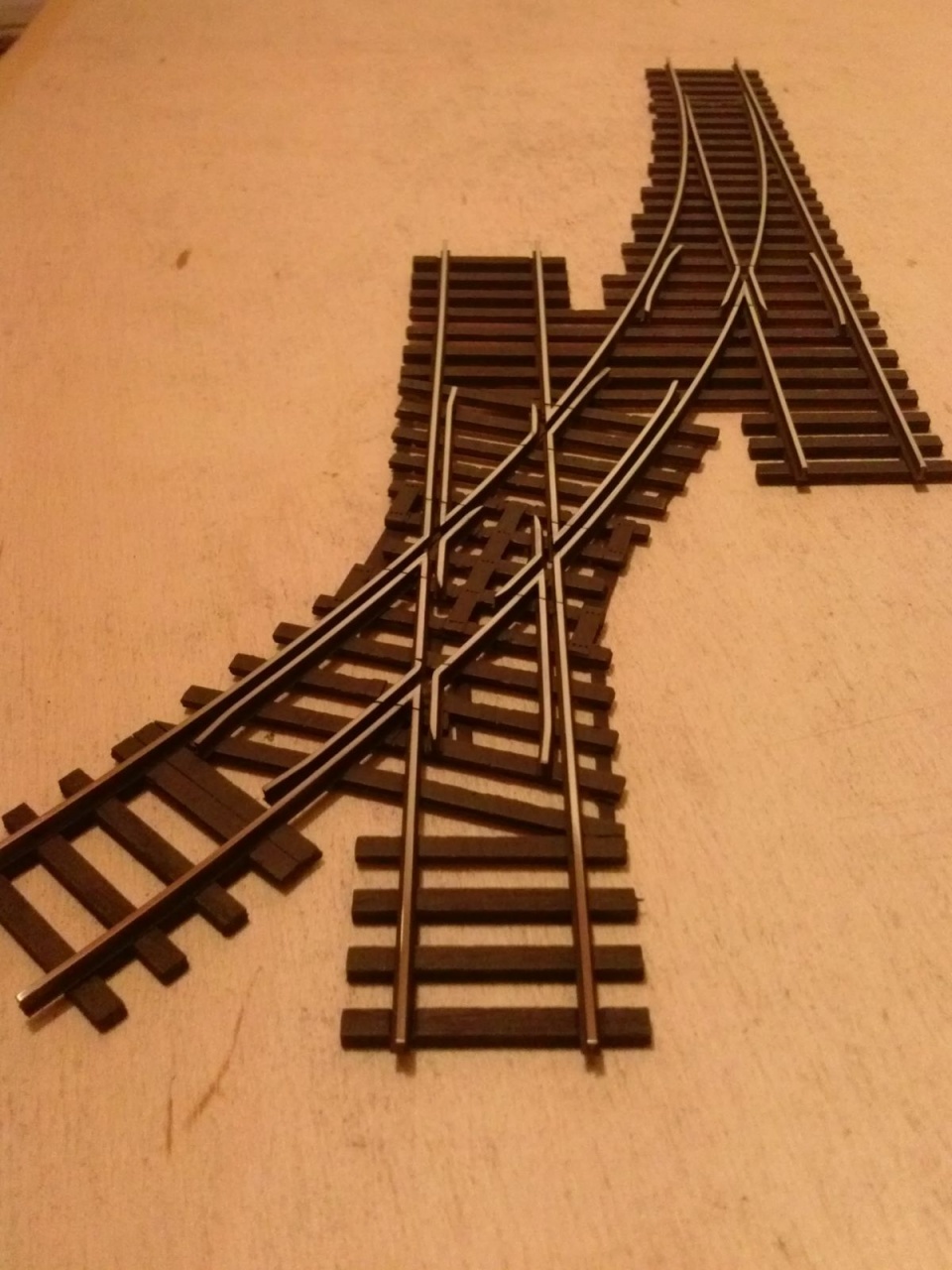

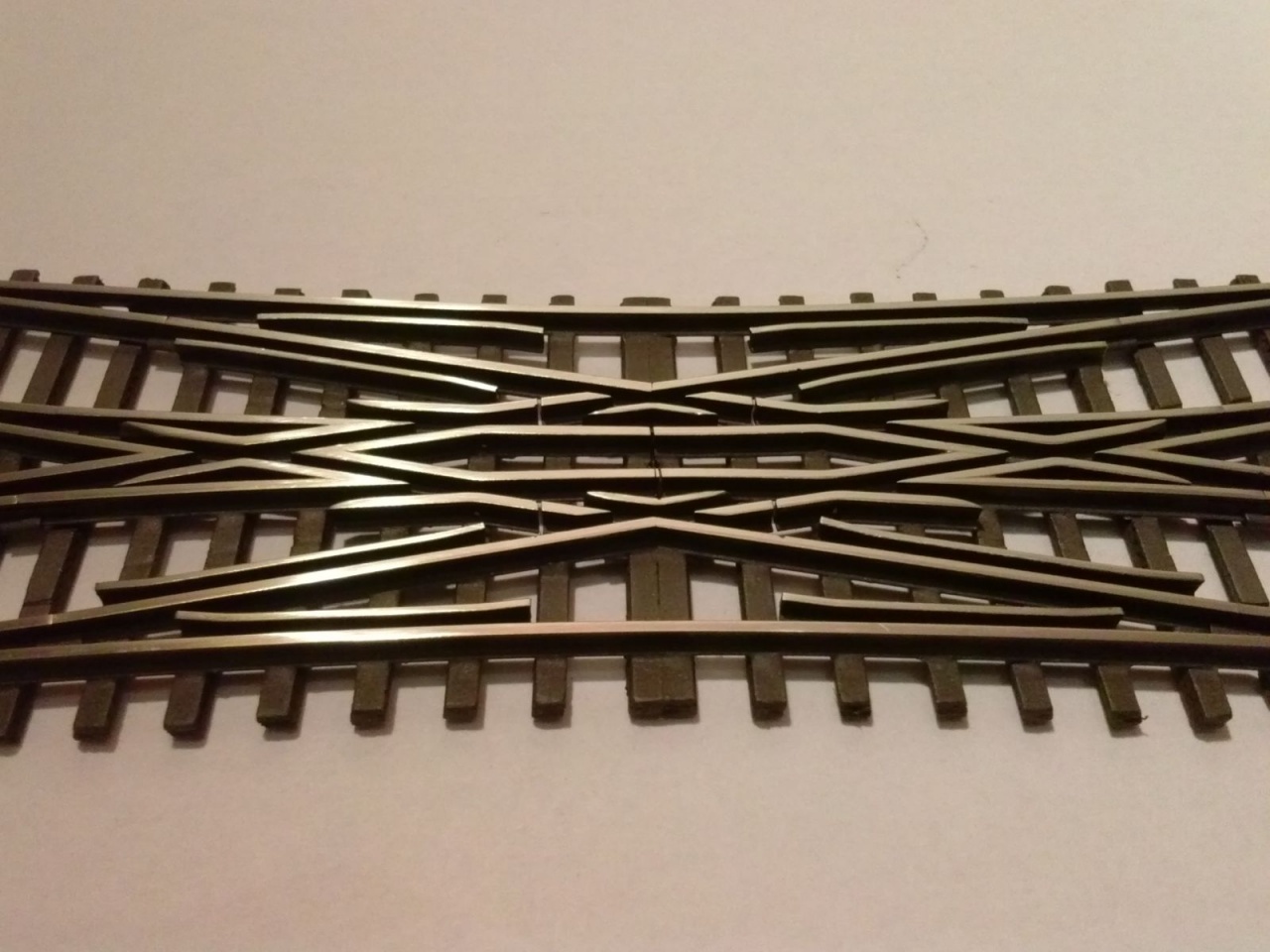

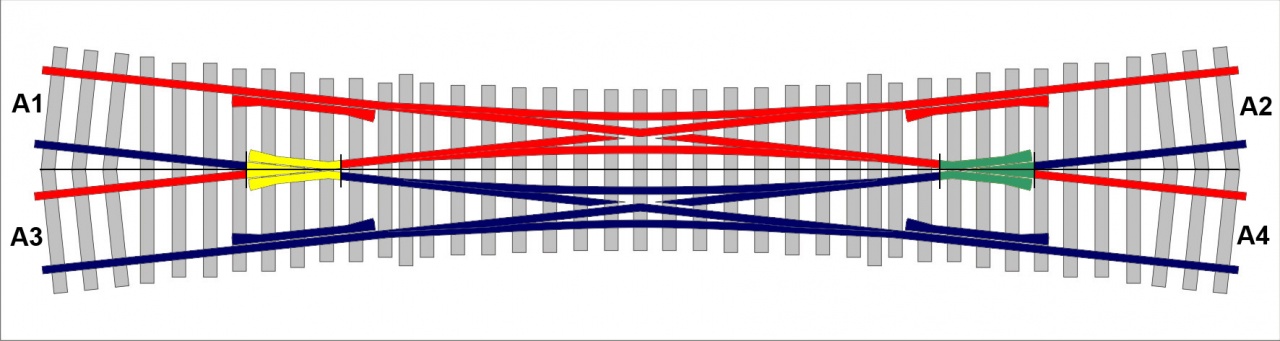

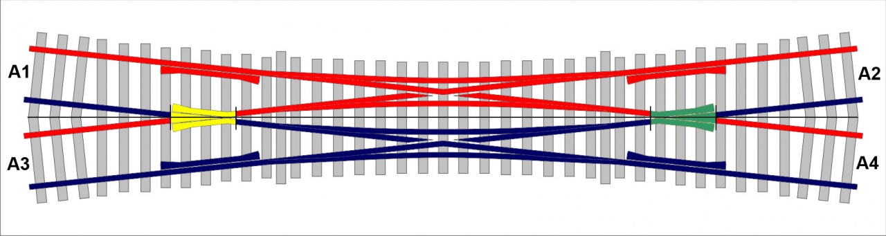

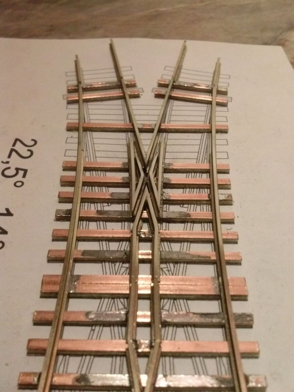

(#33288) DZolTTán válasza Váltógyártó hozzászólására (#33282) Válasz Máj 11, 2014

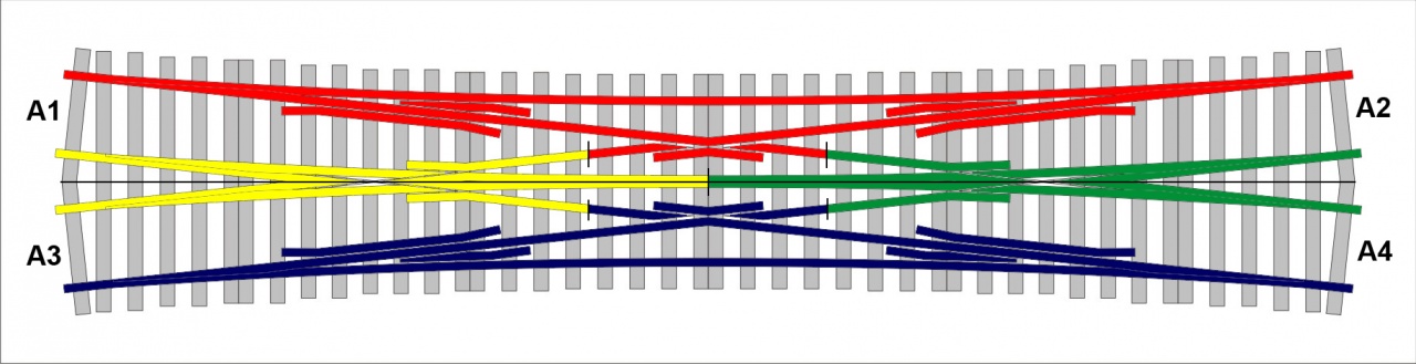

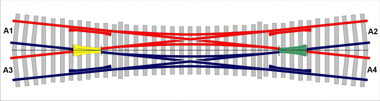

Az átszelésnél miért kell kiszigetelni mind a négy metszéspontot? Elvileg két helyen "azonos pólusú" sínek metszik egymást, ott "találkozhatna is az áram". Vagy valamit kifelejtettem?
Amúgy tökéletes, lenyűgöző, kifinomult, csodálatos.... munka, mint mindig!

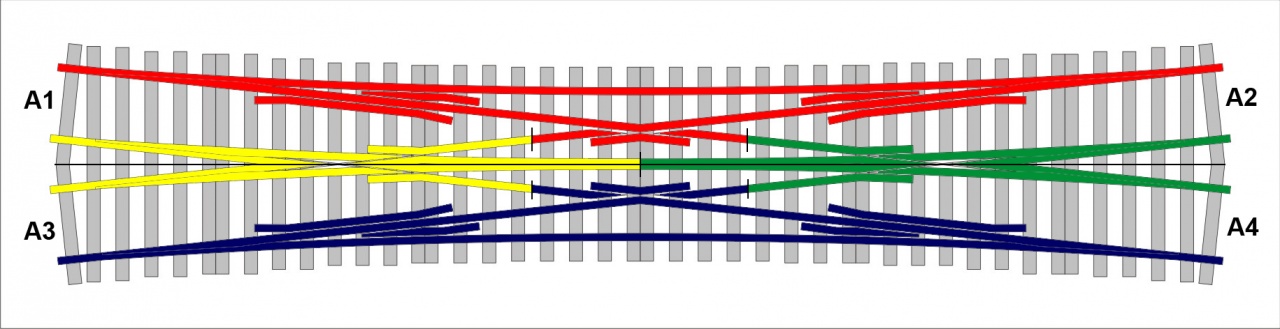

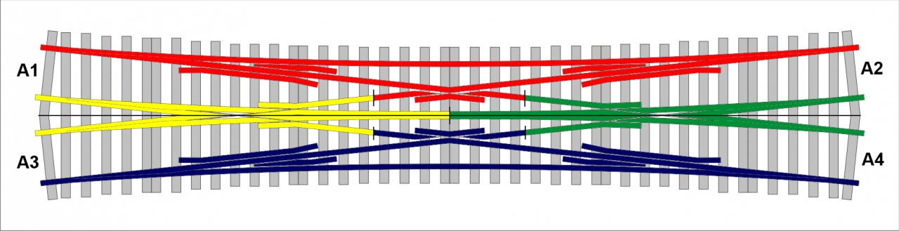

(#33292) Váltógyártó válasza DZolTTán hozzászólására (#33288) Válasz Máj 11, 2014
Ha a sima angolváltót nézzük, és lehagyjuk mondjuk A3 ágat és A1-A3 szívdarabot (sárga), akkor kapunk egy normál kitérőt, aminek a csúcsa A1 gyökei A2 és A4. A normál kitérőnél a szívdarabot aszerint polarizáljuk, hogy a csúcssínek merre terelik a vonatot. Ergó A1 csúcssín állásától függ, hogy A2-A4 (zöld) szívdarab milyen polaritást kap. Miután A1 és A3 együtt mozog, ezért a zöld szívdarab polarizálása szempontjából mindegy, hogy a vonat A1 vagy A3 felől érkezik. Az már az átszelési kitérők kialakításának sajátossága, hogy a gyök felőli oldalt is állítani kell (egy angolváltó tk. 4 kitérő).
A bázeli elektromos elrendezése ugyanaz, mint a sima angolnak. A teljes közepét azért kell kiszigetelni, és polarizálni, mert ha megnézel a sima angolt, a tengelyesen szimmetrikus kitérő felső és alsó vágányzata csak a szívdaraboknál érintkezik, így elég csak azt a két kis szakaszt kiszigetelni a zárlat elkerülése érdekében, a többi kaphatja a folyamatos áramellátást. Miután a bázeli kitérőnek szinte a teljes középső része érintkezik egymással, így ennek a szakasznak nem lehet folyamatos áramot adni,és miután keresztben haladáskor a két szívdarab különböző polaritást kell, hogy kapjon, így középen is el kell szigetelni egymástól a két belső részt.
(#33294) DZolTTán válasza Váltógyártó hozzászólására (#33292) Válasz Máj 11, 2014
Bocsánat, ezek szerint félre érthető voltam. Én a sima átszlésre (villamos) gondoltam, ehhez válaszolva tettem fel a kérdést: (#33282)
(#33296) Váltógyártó válasza DZolTTán hozzászólására (#33294) Válasz Máj 11, 2014
Nem, én értettem félre, azt hittem, a bázelire gondolsz.
Jelenleg analóg szembe forgalom lesz rajta, de később tervben van digitalizálás és hurokmodul, akkor viszont azonos lesz a vágányok polaritása, és akkor a szíveknél kell a szigetelés.
Ezért, hogy ne kelljen felrobbantani az asztalt az átalakításkor, így kiszigeteltem mind a négy helyen, és majd alul lesznek összekötve a megfelelő részek. Amikor váltás lesz, akkor két kapcsolatot meg kell szüntetni, kettőt meg összekötni, oszt ennyi, nem kell újat csinálni.

(#33308) baker6600 válasza Váltógyártó hozzászólására (#33283) Válasz Máj 11, 2014
Nagyon irigykedem, remekül festenek

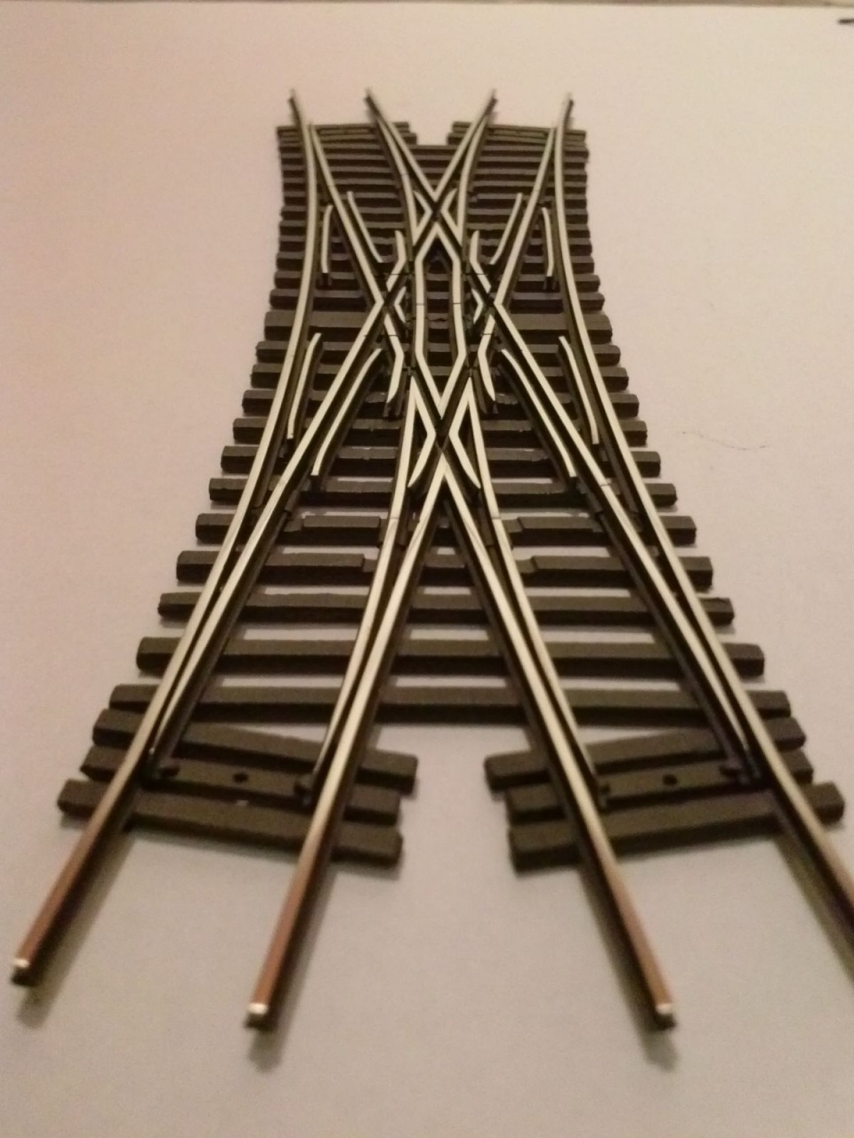

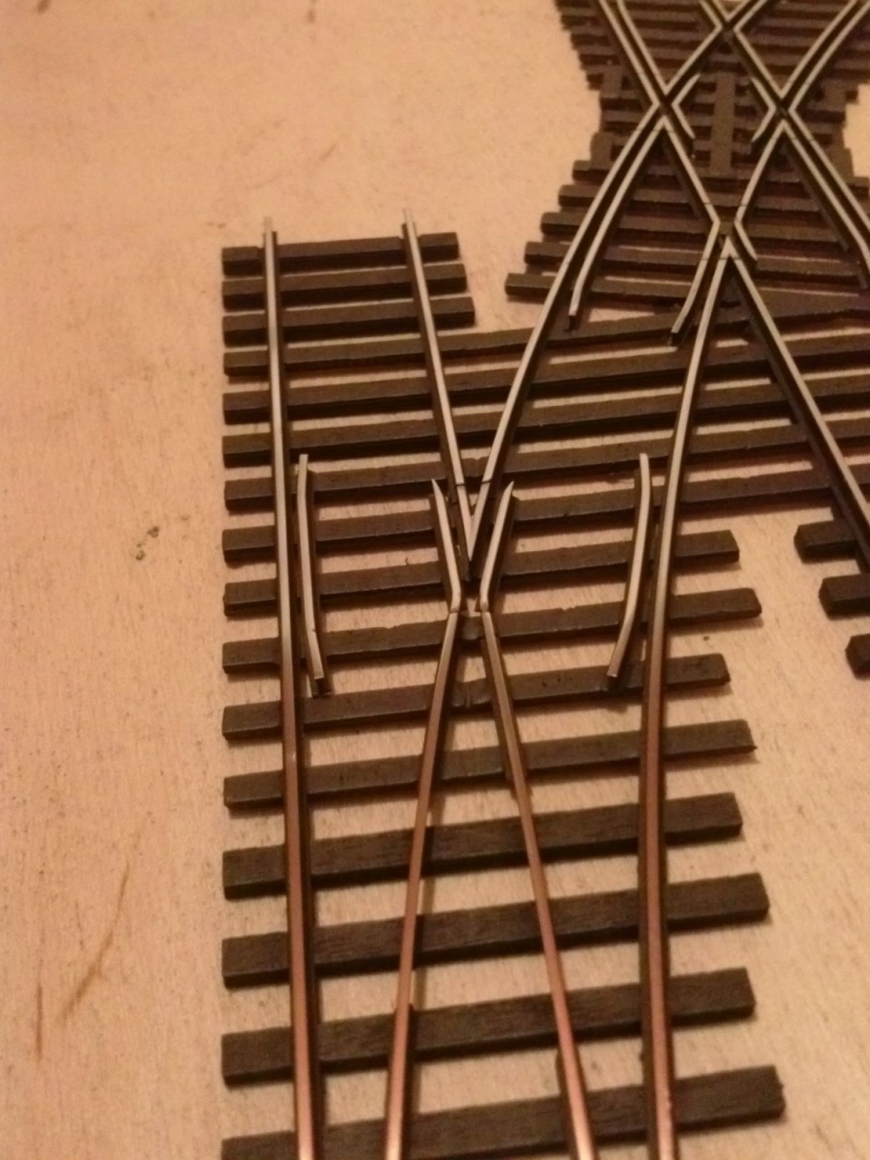

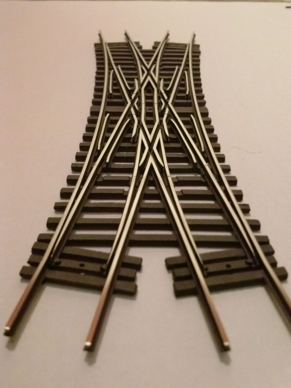

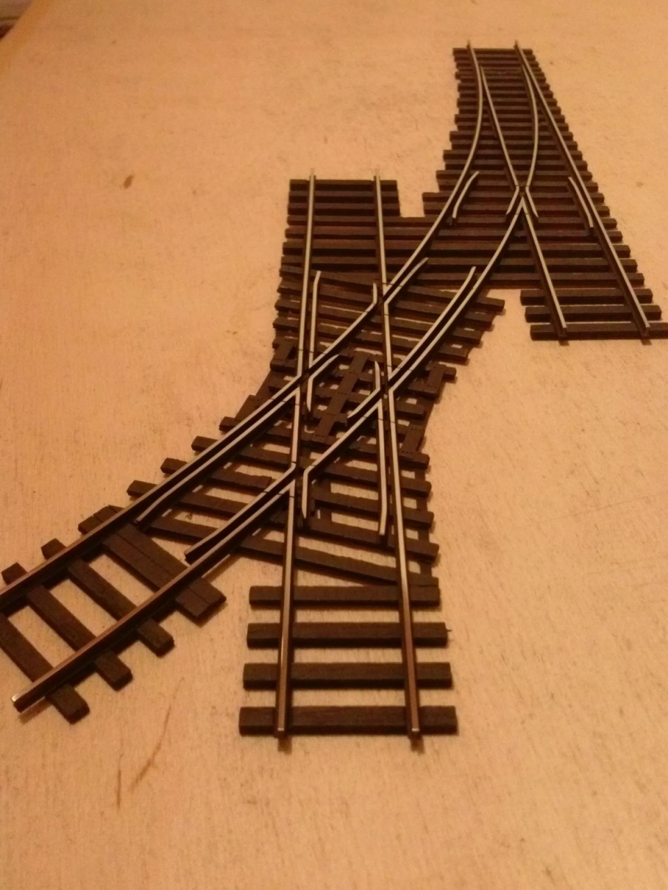

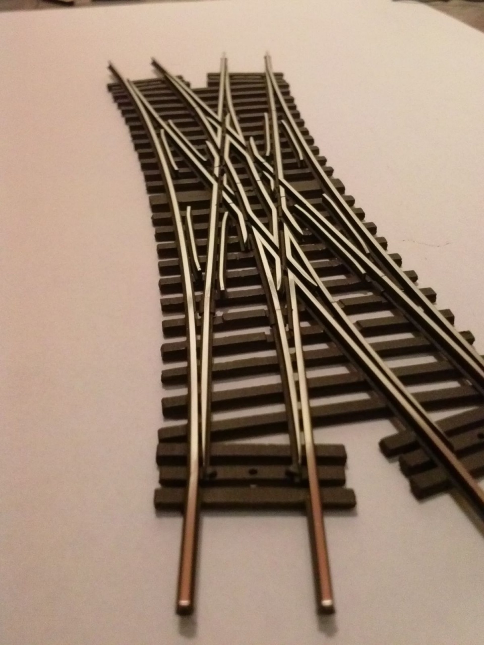

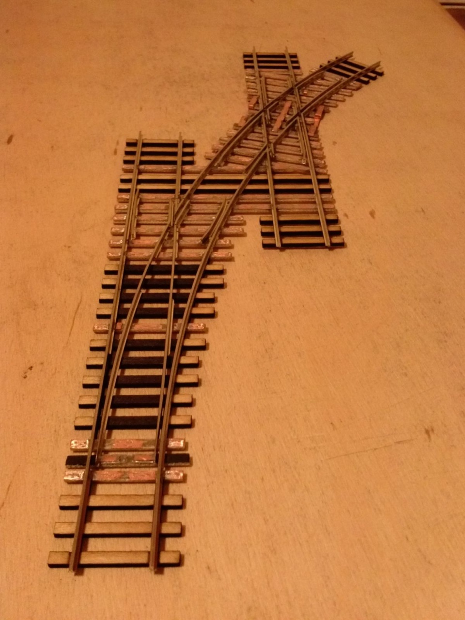

(#33339) Váltógyártó válasza Váltógyártó hozzászólására (#33282) Válasz Máj 12, 2014
Kész!
(#33340) Váltógyártó válasza Váltógyártó hozzászólására (#33339) Válasz Máj 12, 2014

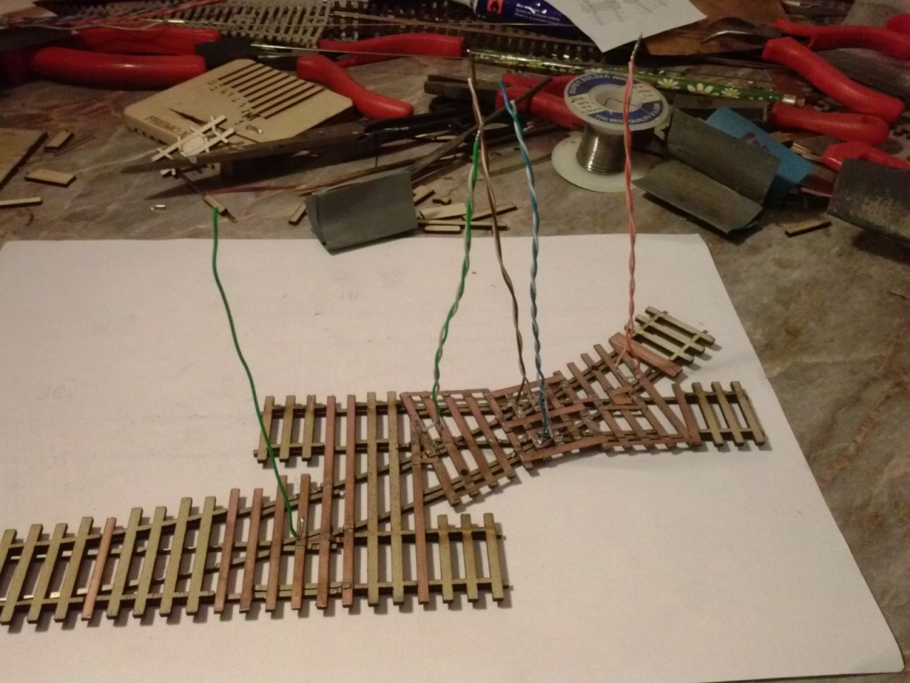

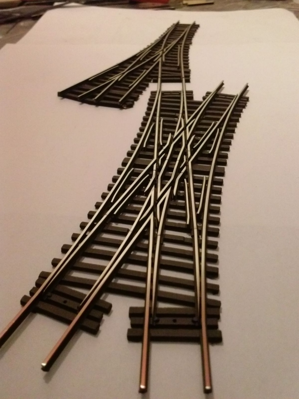

(#33341) Váltógyártó válasza Váltógyártó hozzászólására (#33340) Válasz Máj 12, 2014
Jelenleg szembe forgalom lesz a cuccon, ezért az átszelés keresztezési csúcsai vannak összekötve a villasínekkel, de tervben van hurokmodul és párhuzamosítás, valamikor még a végítélet előtt, ezért a kettős keresztezések is be vannak vezetékelve. Ha megtörténik a módosítás, akkor csak a szívdarabok vezetékeit el kell vágni, a másikat összekötni, és már jó is lesz.

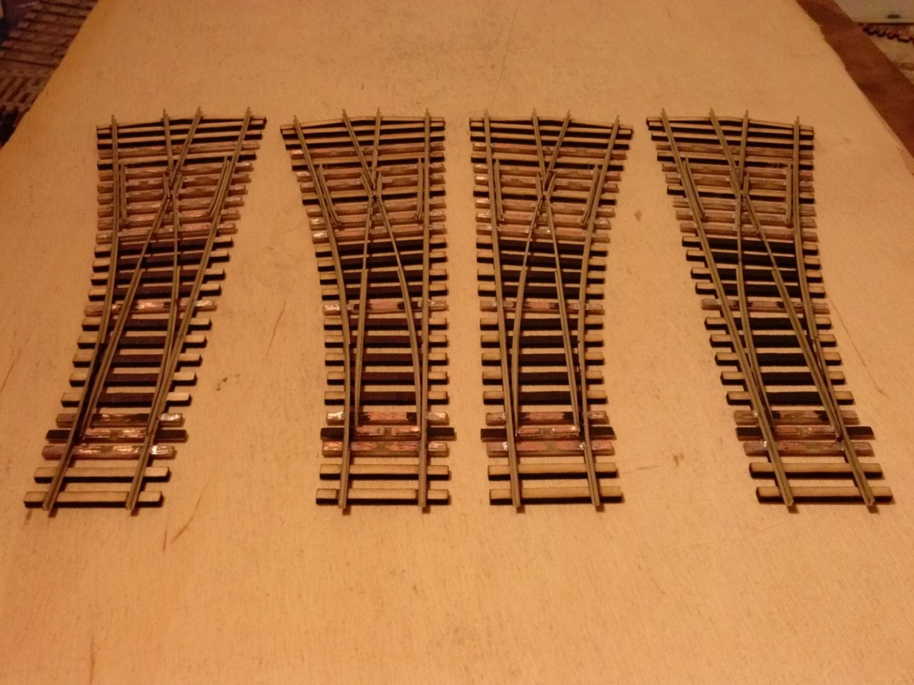

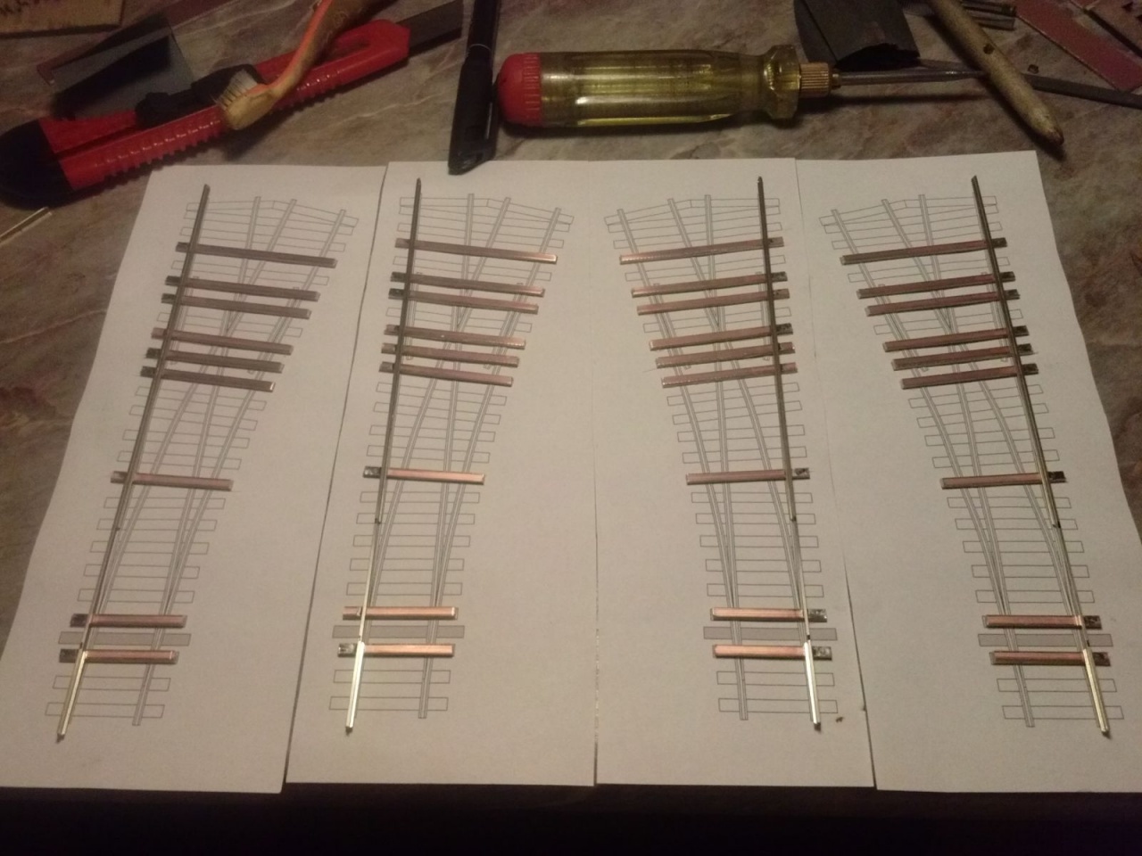

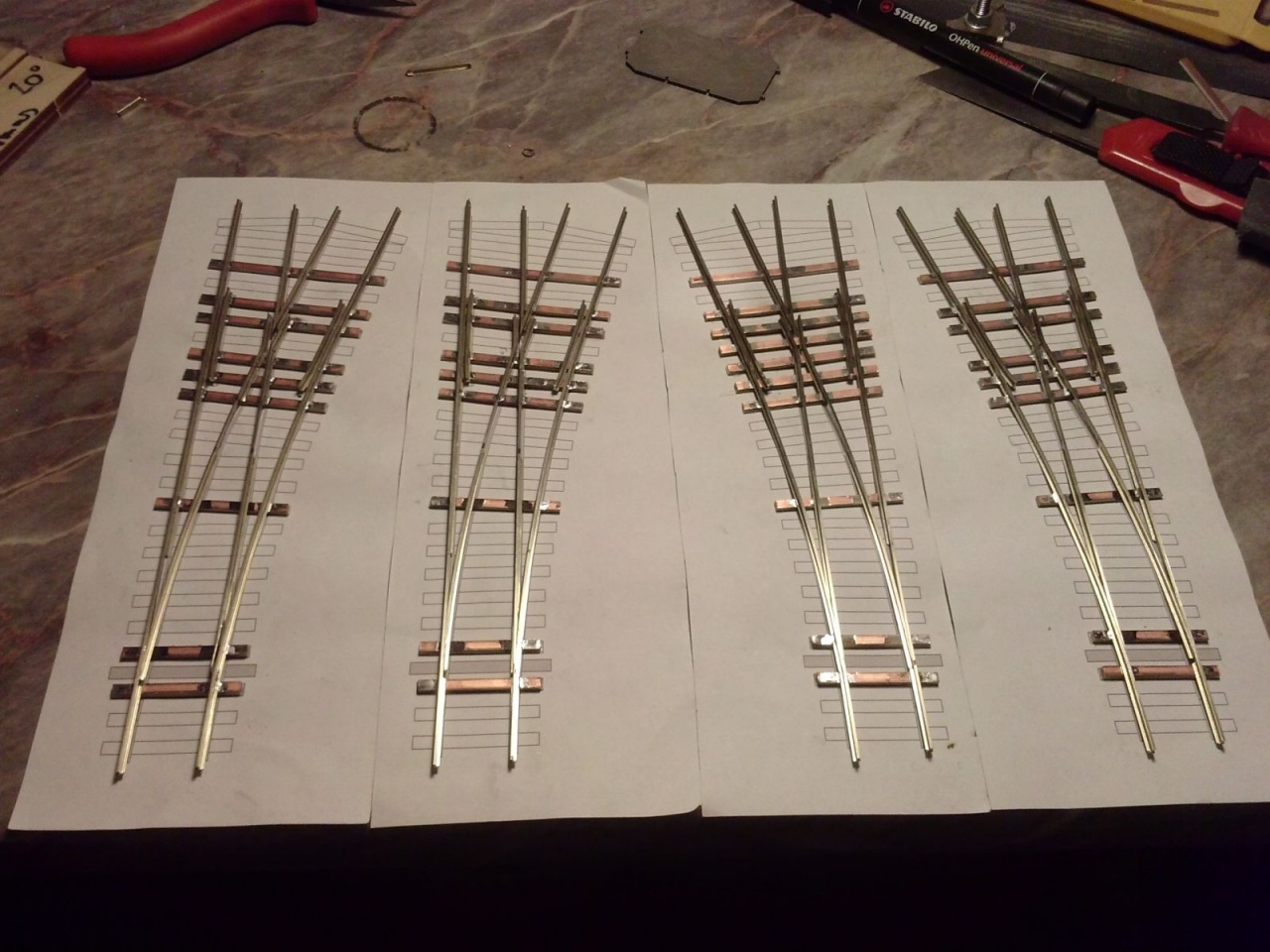

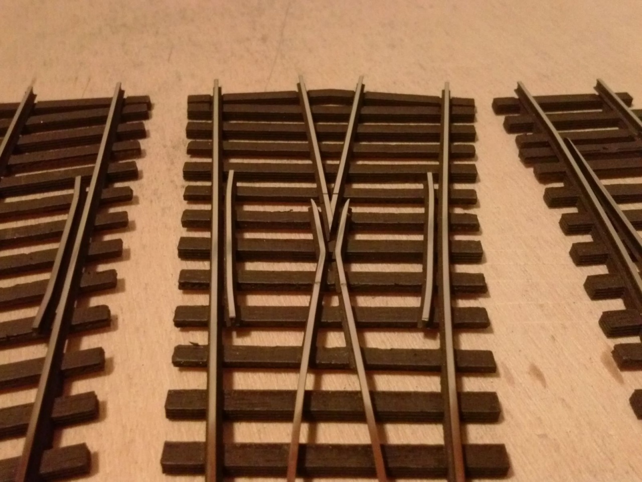

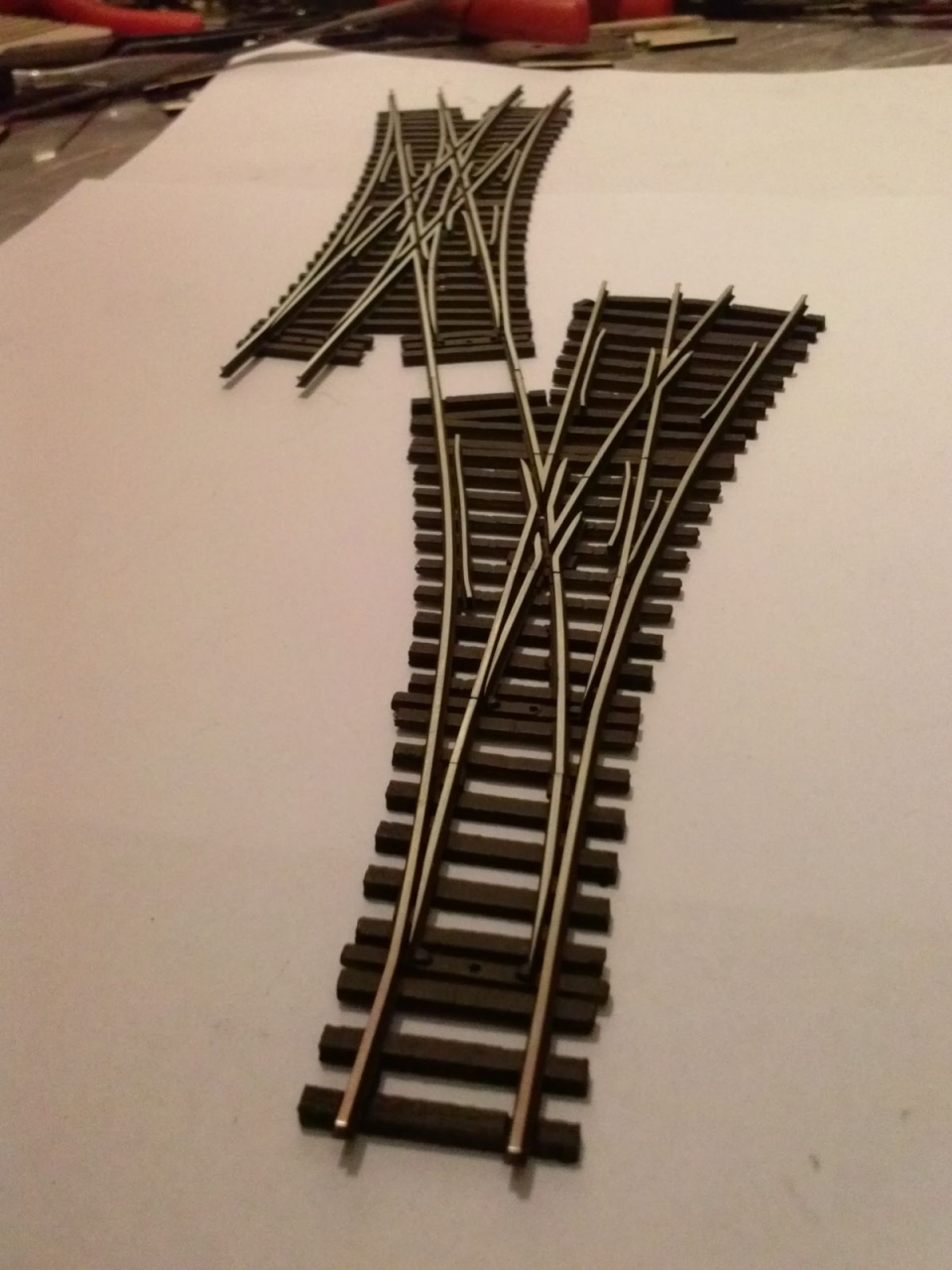

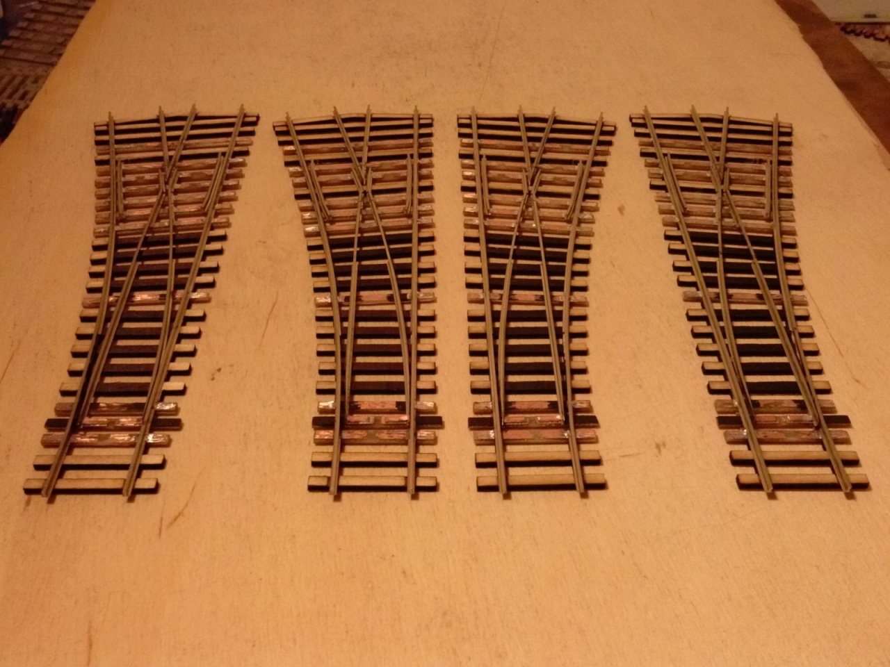

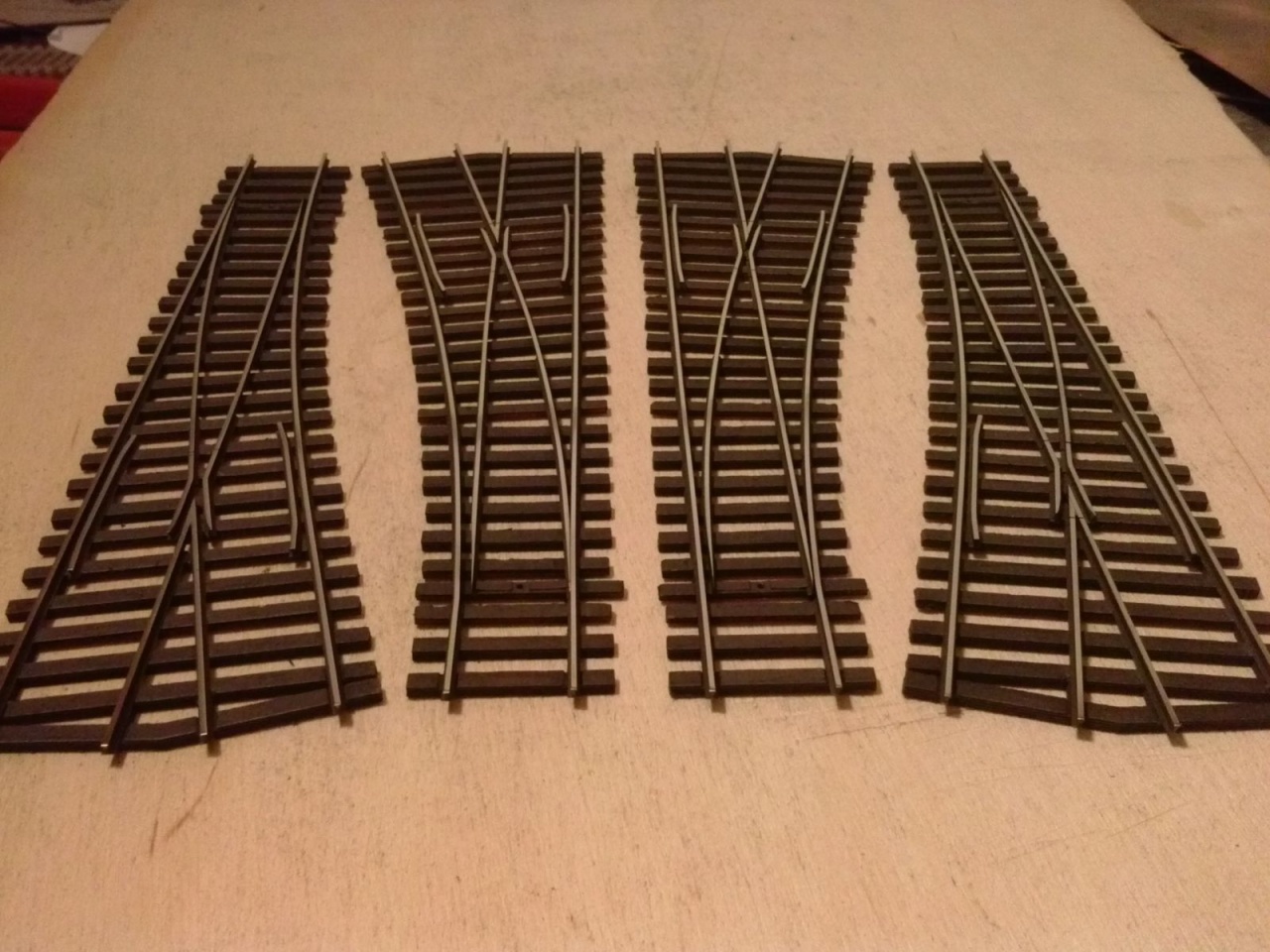

(#33342) Váltógyártó hozzászólása Válasz Máj 12, 2014

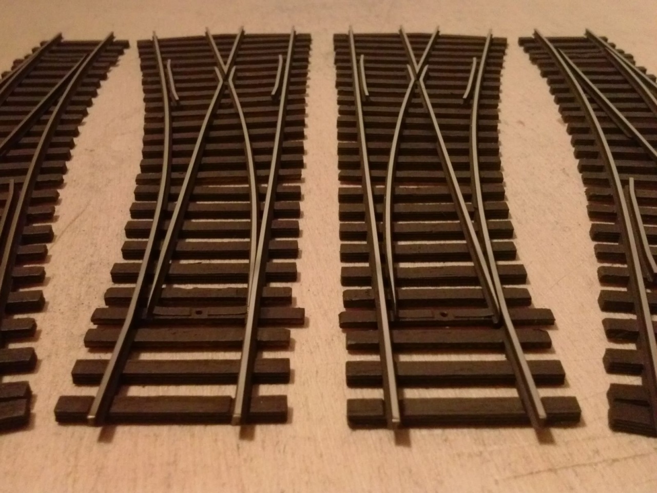

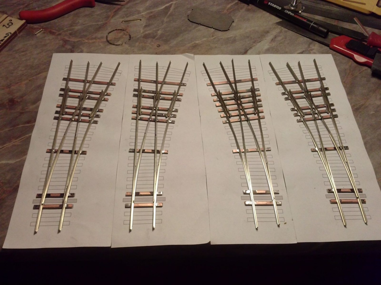

Befejeztem a Facebookon 400. "lájkolóm" ajándék 4db kitérőjét is. Ezek Tillig H0 EW2 geometria alapján készültek.
Itt a folyamat:
(#33343) Váltógyártó válasza Váltógyártó hozzászólására (#33342) Válasz Máj 12, 2014
Itt a kész kitérők:

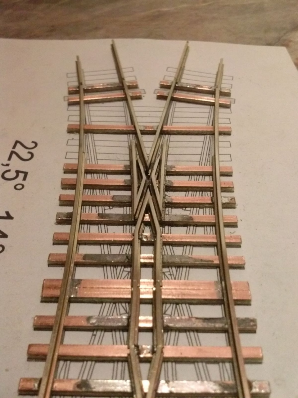

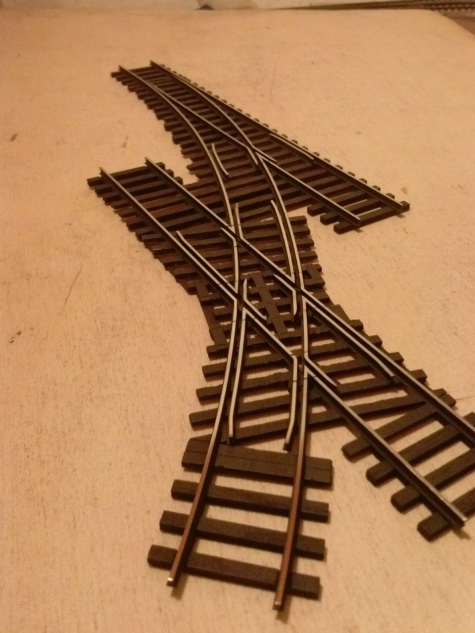

(#33429) Váltógyártó válasza Váltógyártó hozzászólására (#33283) Válasz Máj 16, 2014
Elkészült a TT Bázeli:
(#33430) Váltógyártó válasza Váltógyártó hozzászólására (#33429) Válasz Máj 16, 2014

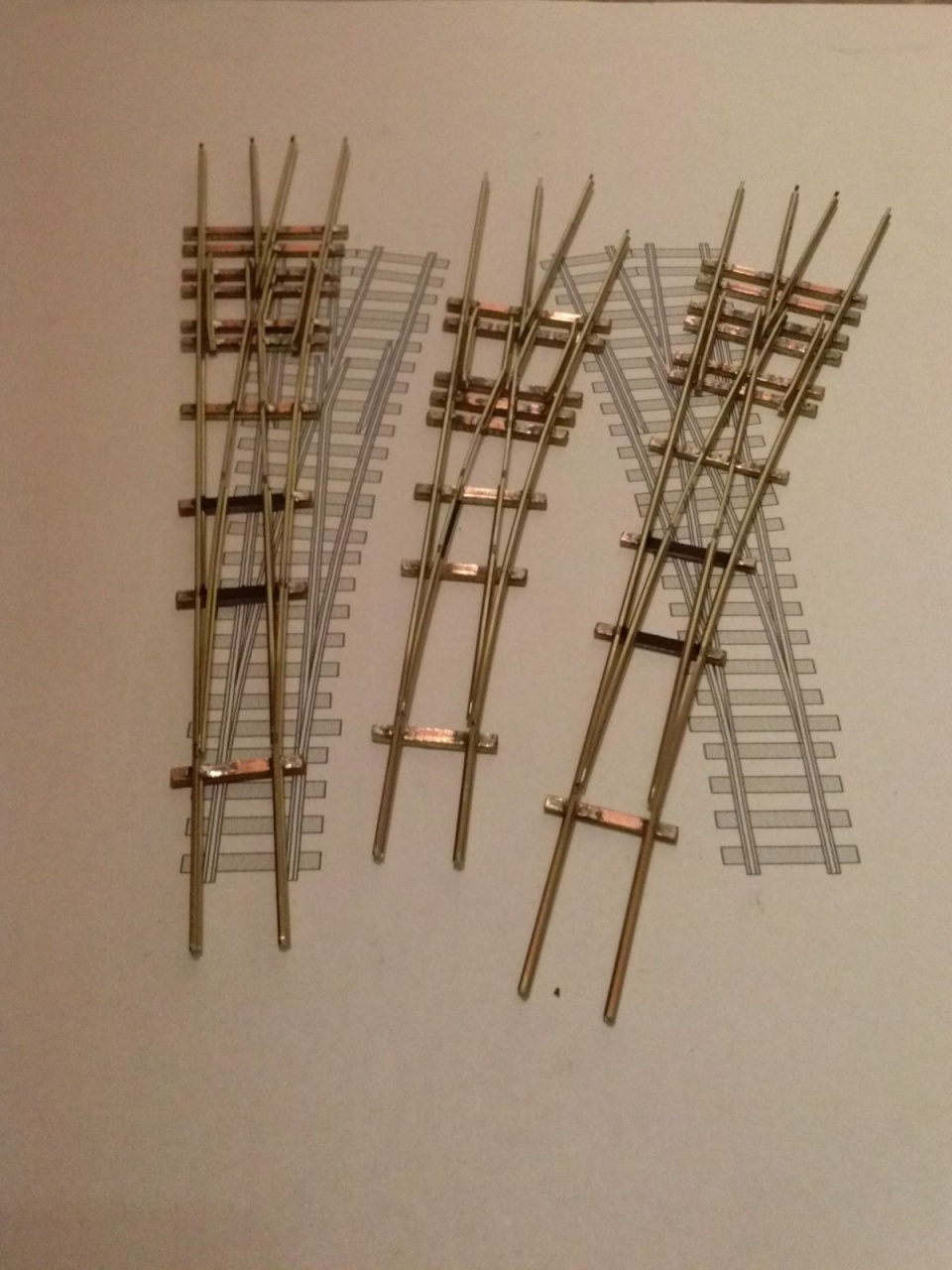

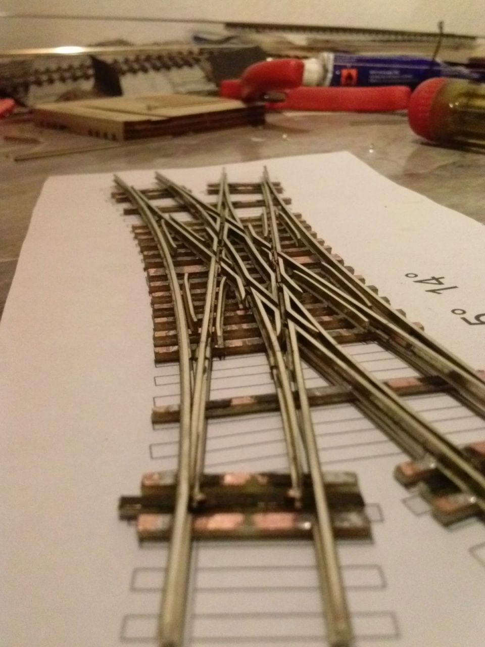

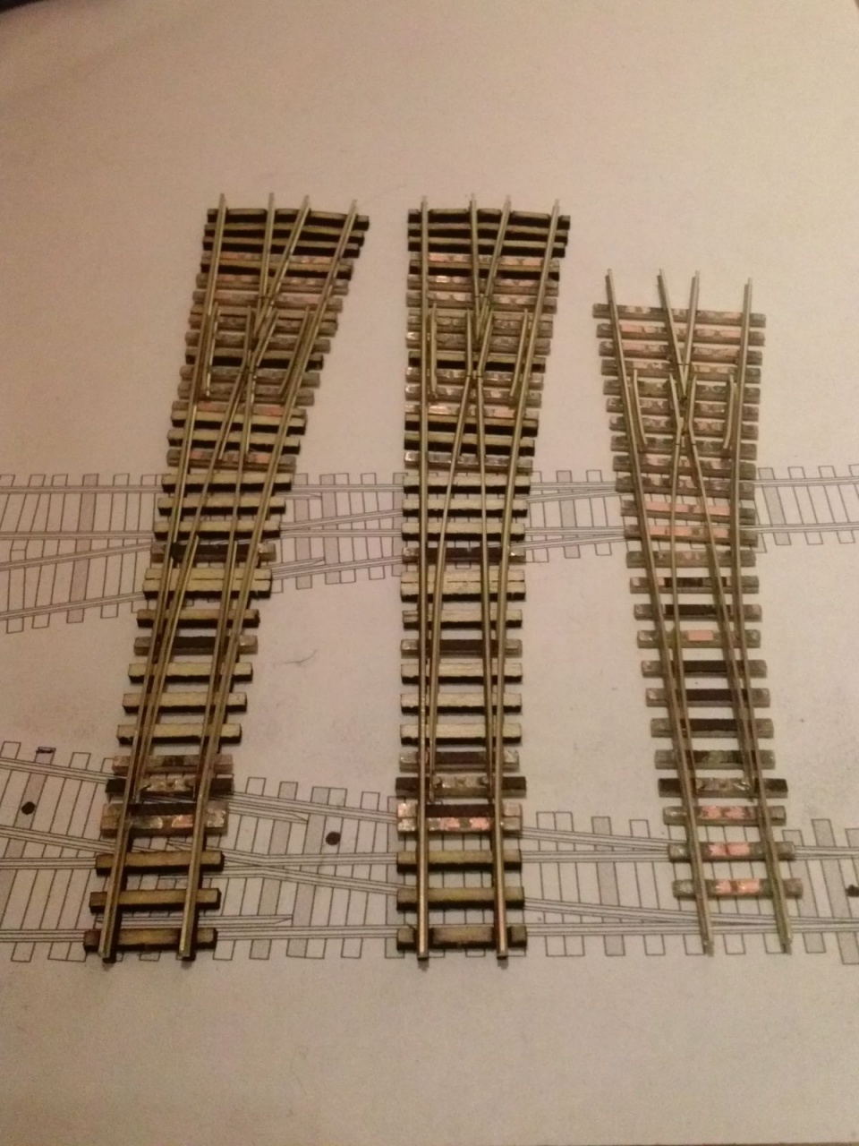

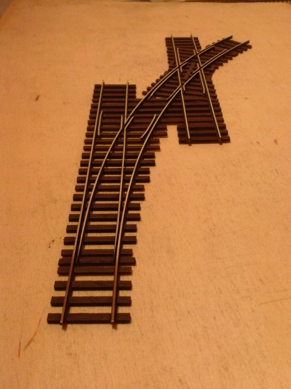

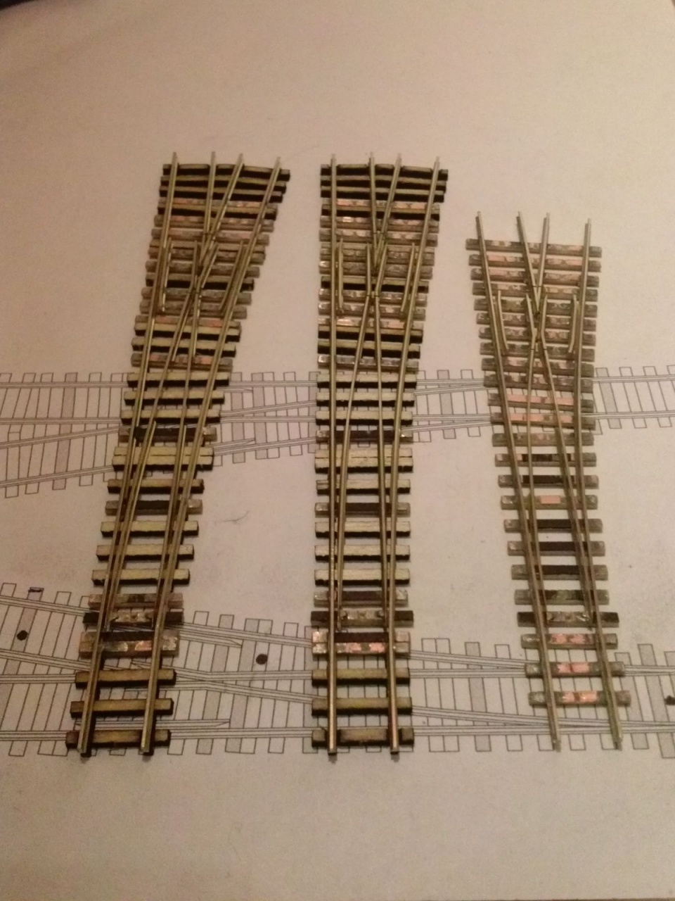

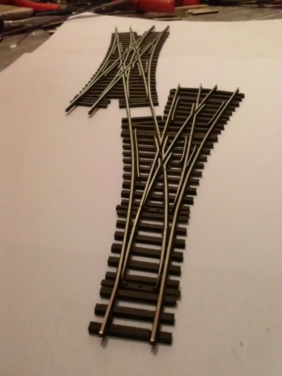

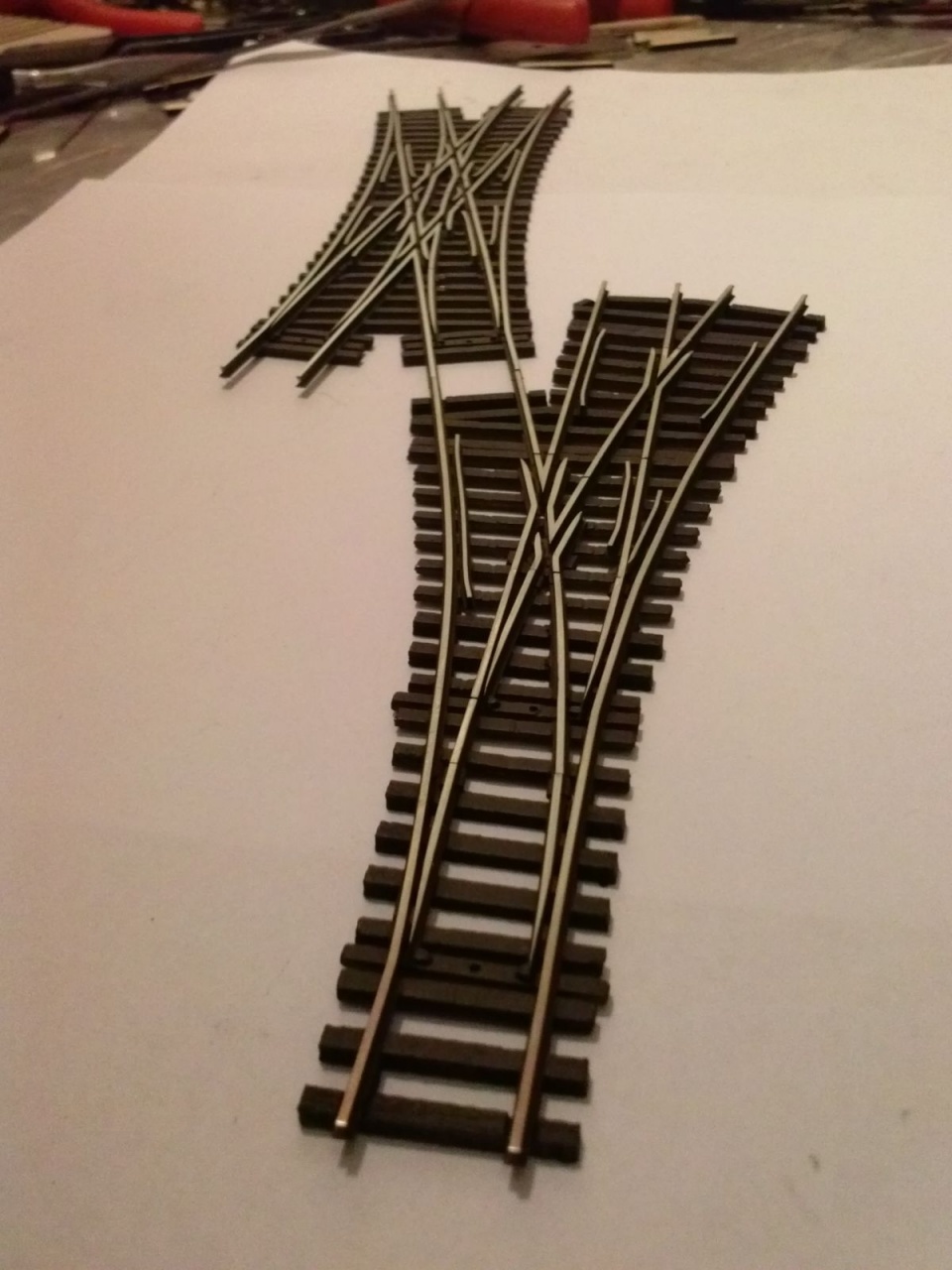

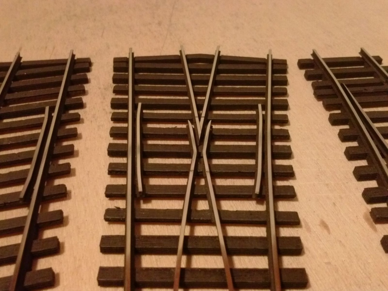

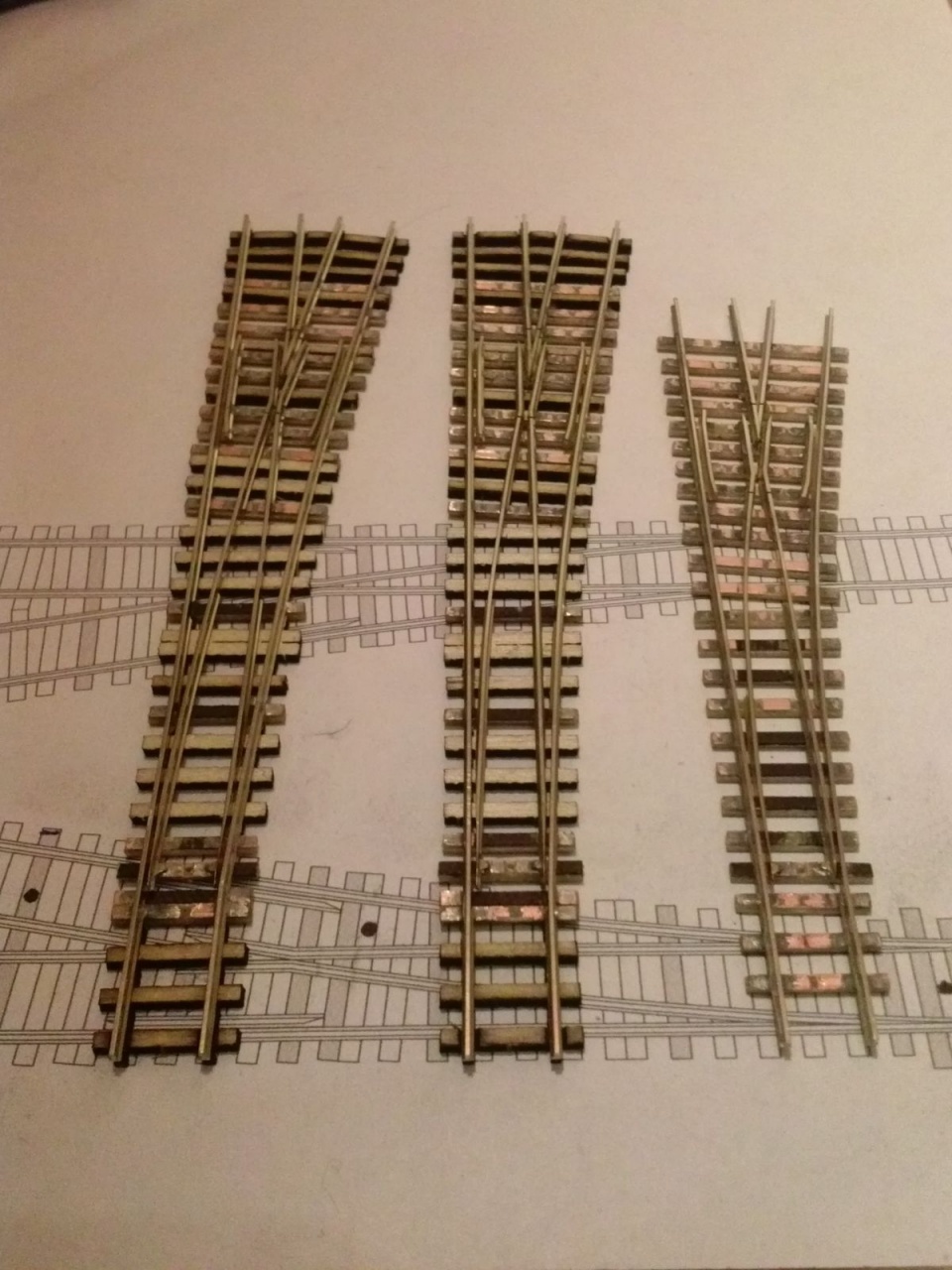

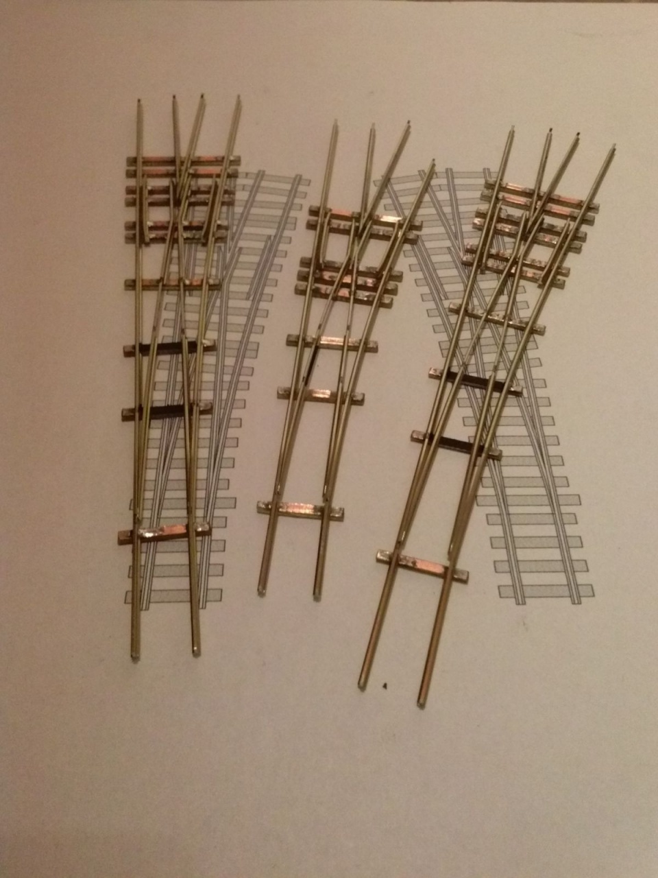

(#33450) Váltógyártó hozzászólása Válasz Máj 16, 2014

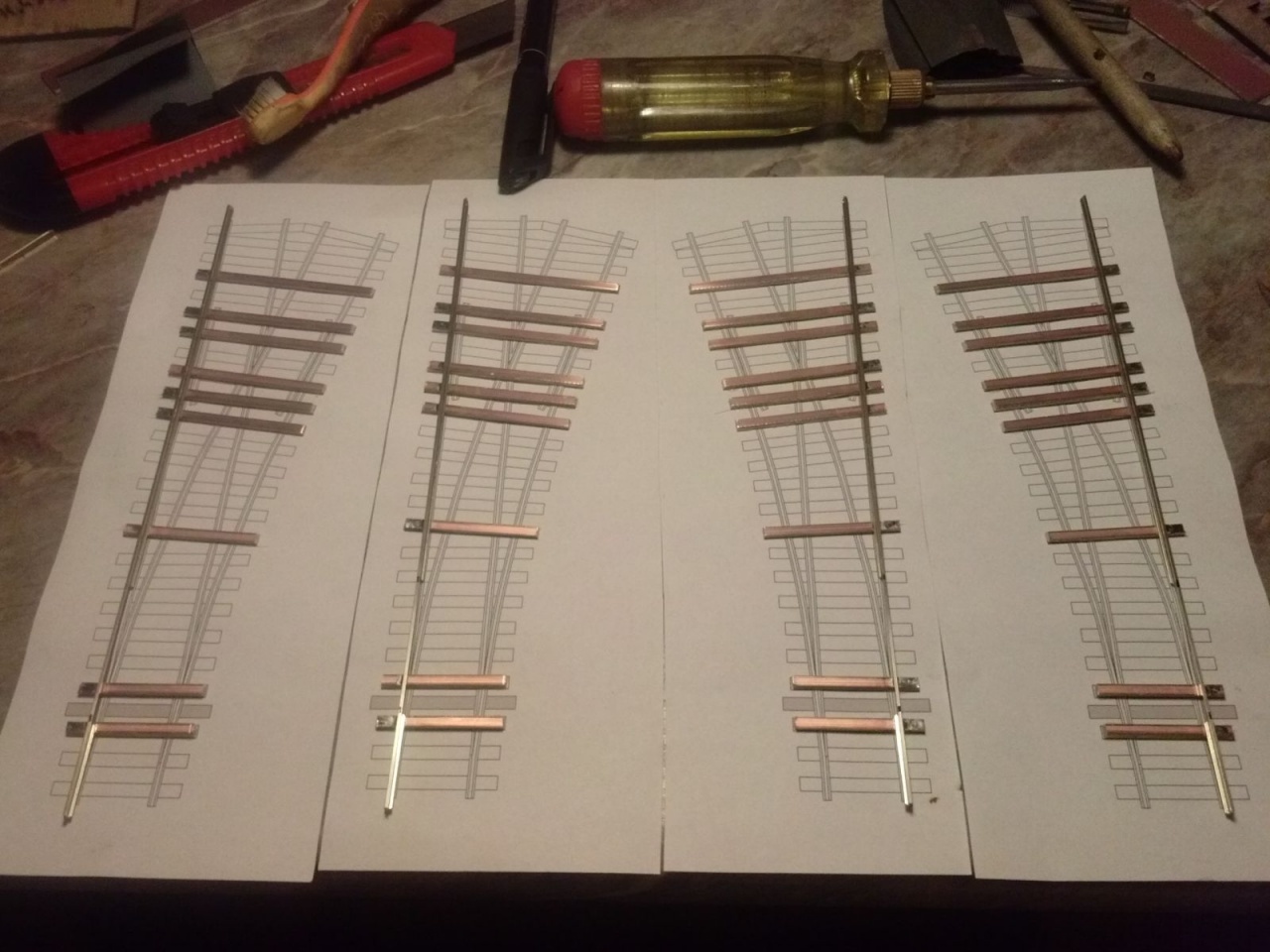

Ma Nekiugrottam három Nem túl Nagy kitérőNek...
Két 10 fokos és egy 12 fokos jobbos PECO CODE 80 profilból.

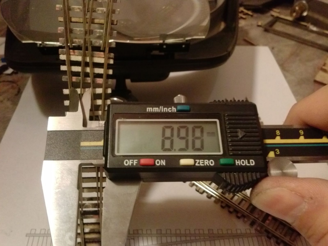

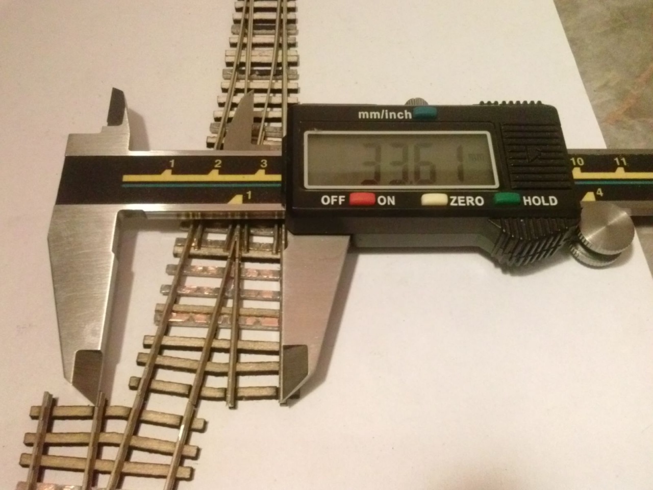

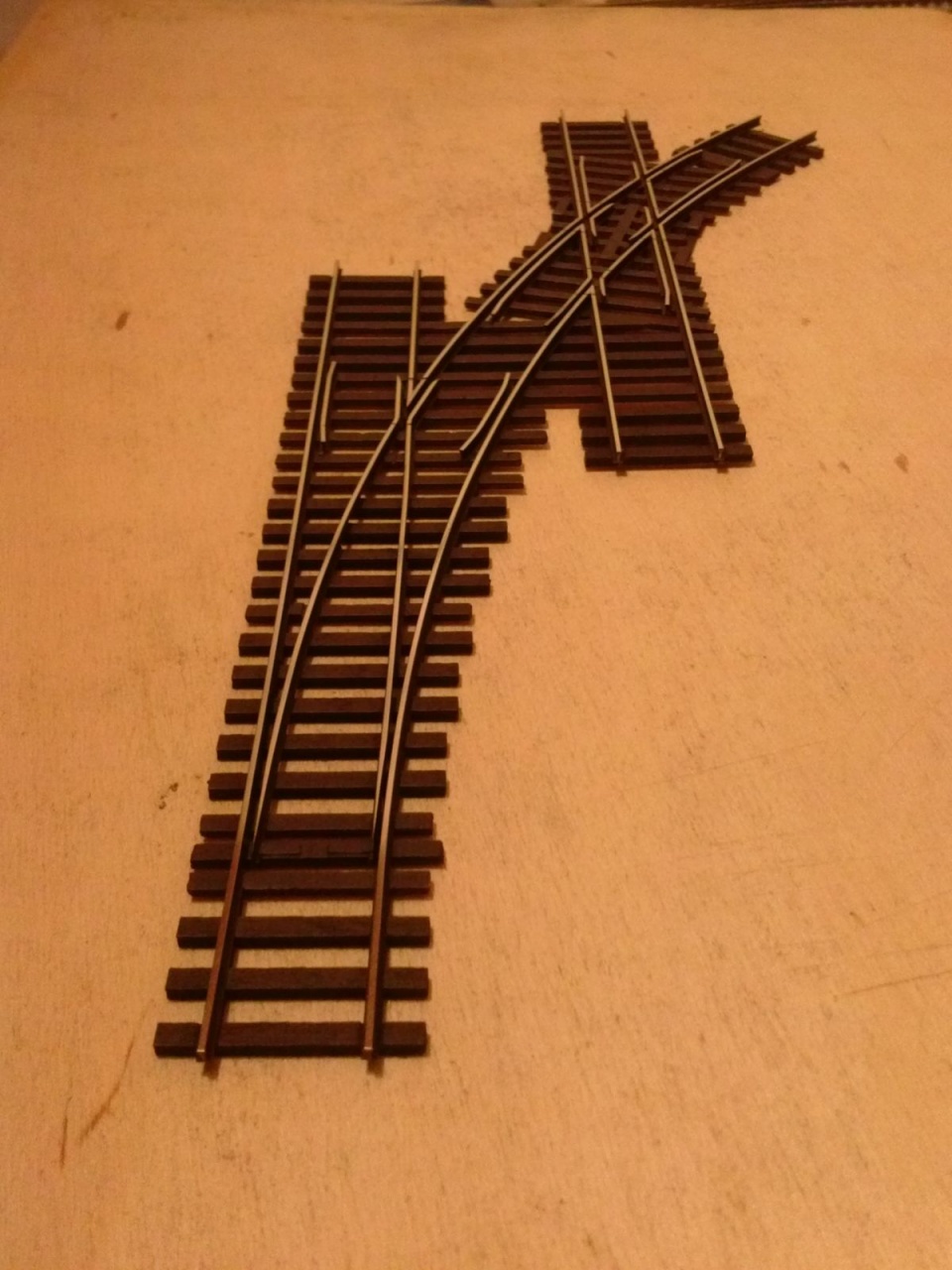

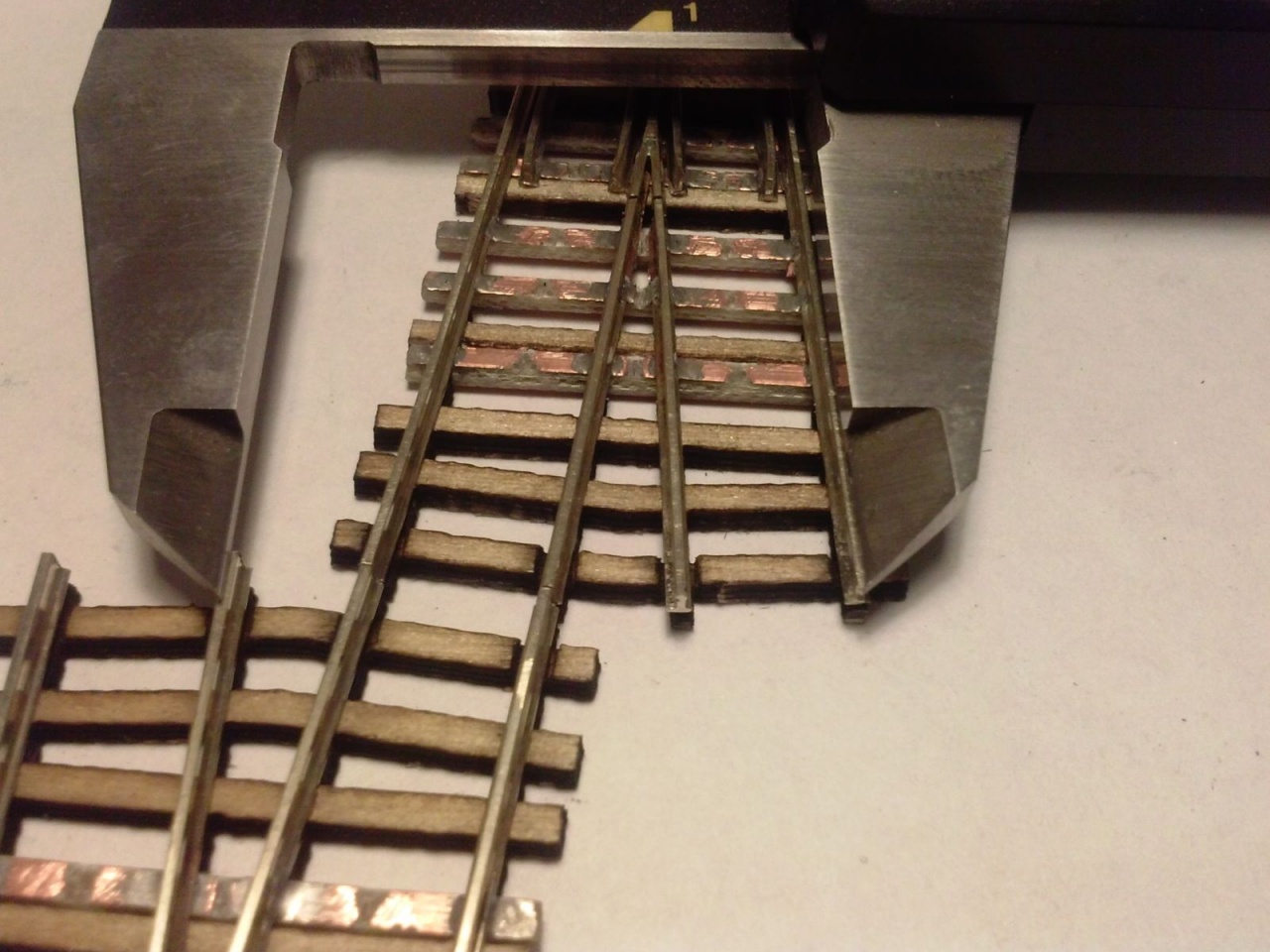

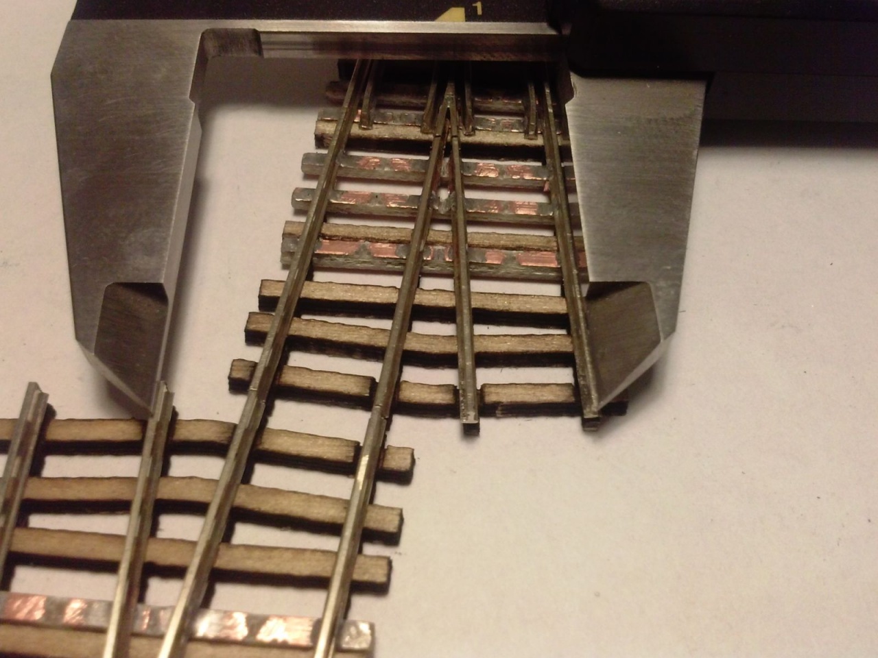

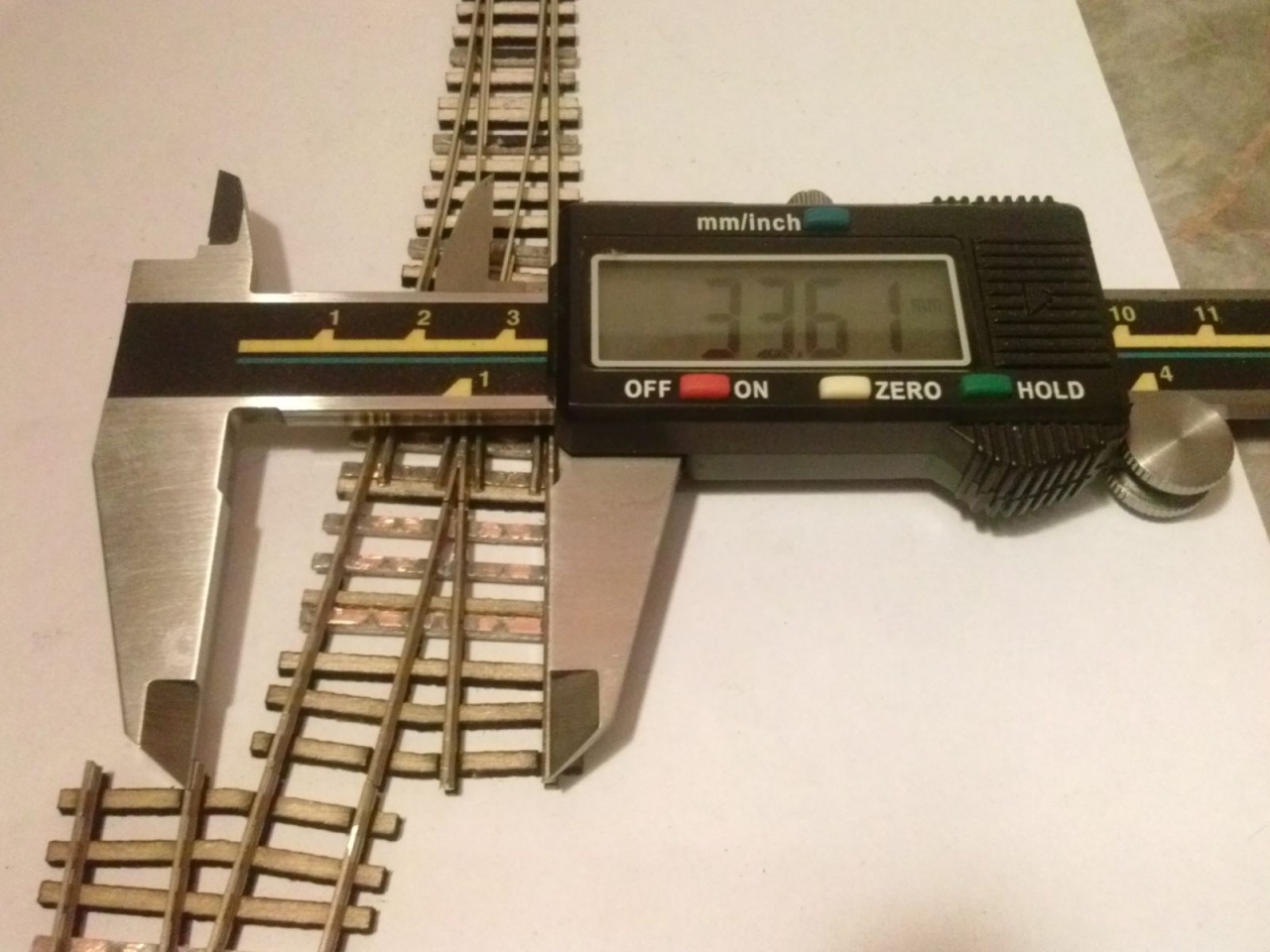

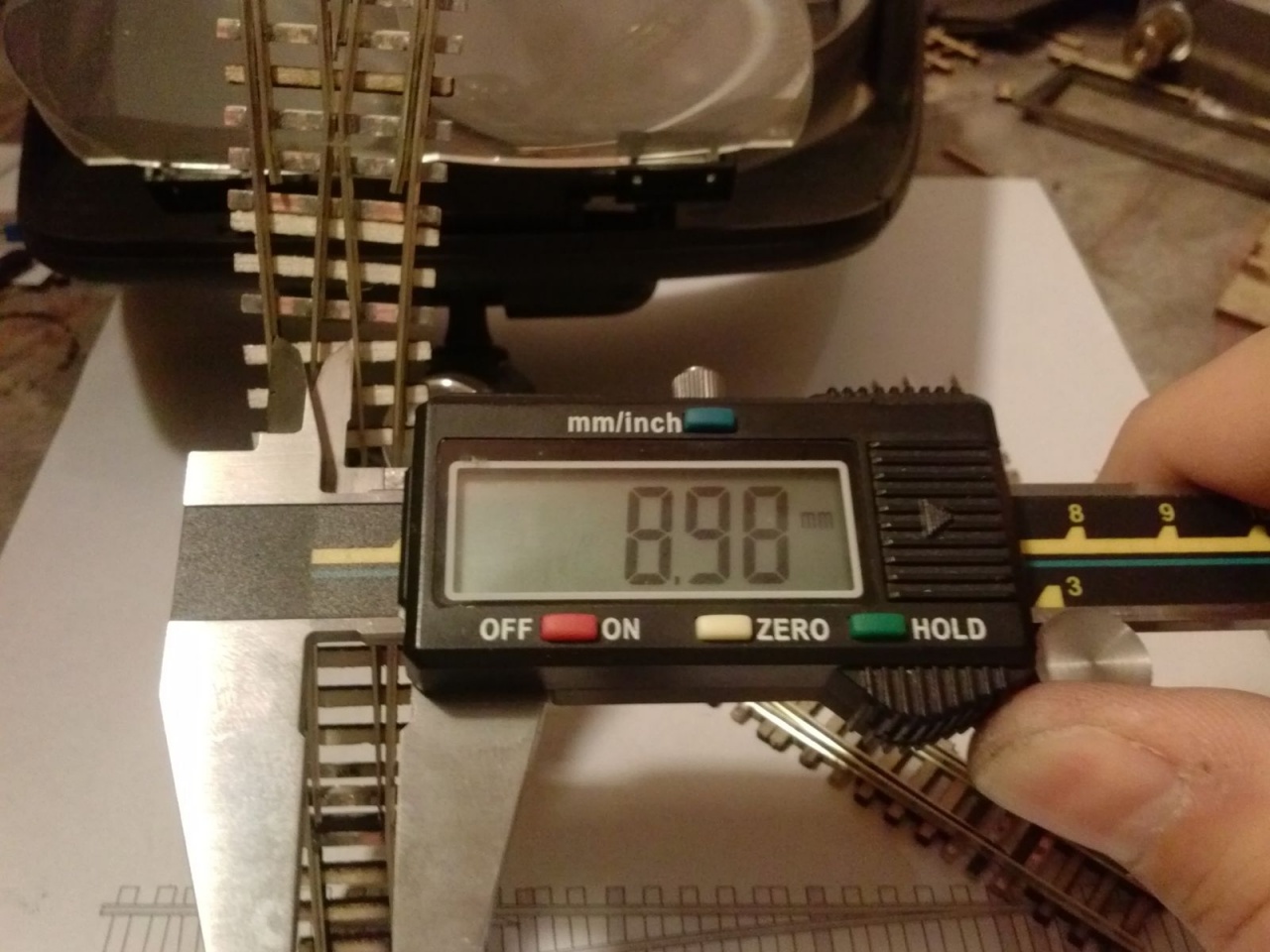

(#33476) Váltógyártó válasza Váltógyártó hozzászólására (#33450) Válasz Máj 18, 2014

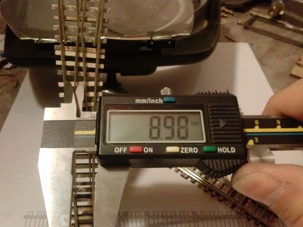

Ma is N-eztem egy kicsit. Tk. szerkezetkészre faragtam a kicsiket!

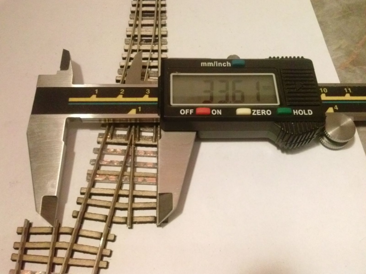

BakkeR, elcsesztem a nyomtávot!
(#33477) Váltógyártó válasza Váltógyártó hozzászólására (#33476) Válasz Máj 18, 2014
A vágánytengely-távolságnak 33,6mm lett megadva. Ez sem jó, mehet a kukába!
(#33478) Fordítókorongos válasza Váltógyártó hozzászólására (#33477) Válasz Máj 18, 2014
Szia Váltógyártó!
Ne dobd ki!
Nekem ennyi pontatlanság még éppen belefér.
Jó váltógyártást!
