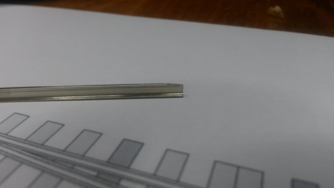

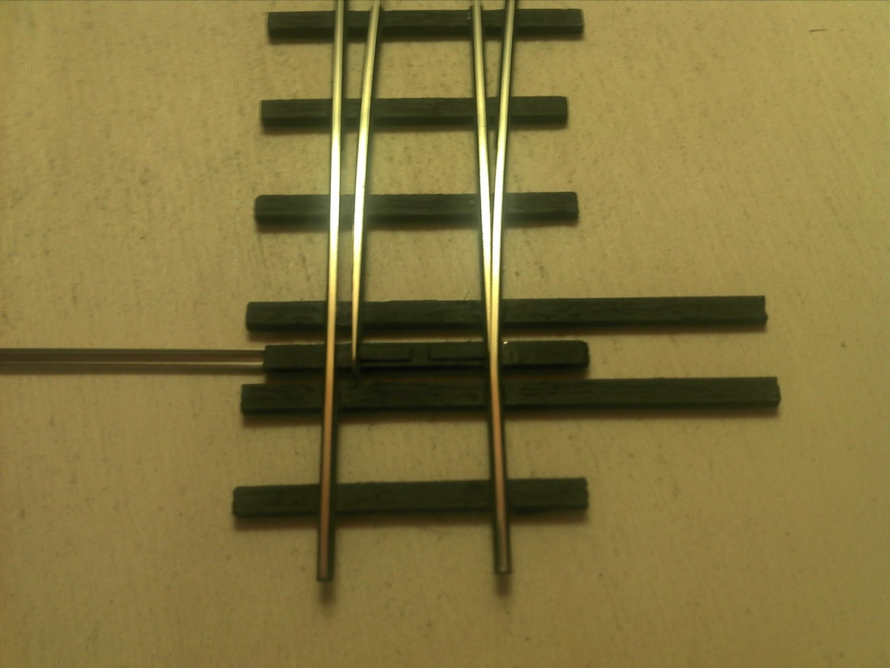

Tudsz valami jó közeli képet készíteni az ominózus csúcssínről?

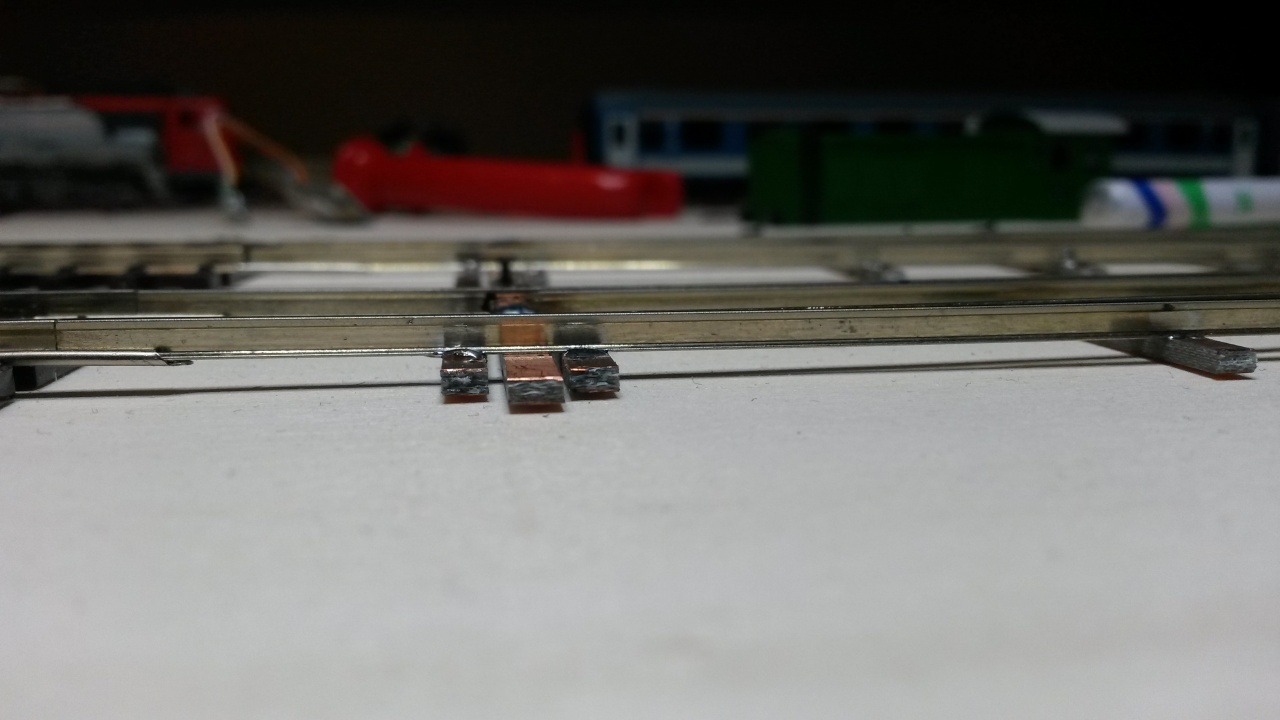

(#31971) enamessias válasza Váltógyártó hozzászólására (#31970) Válasz Ápr 12, 2014
Megpróbálhatom, de szerintem nem látszik majd, mert olyan apró különbség van csak a többitől. A vége kb félszázad milliméterrel vastagabb mint a többi, nem annyira hegyes, ezért nem simul fel olyannyira a tősínre. Ezen nem segített az se, hogy mindegyik csúcssín végét picit lejtősre csiszoltam.
A gyengébb minőségű kerekek karimái csak koppannak rajta, de a ROCO BR151-é nekimegy és átugratja azt. De ez is csak közel maximum sebességnél.

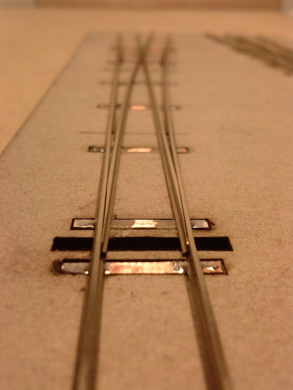

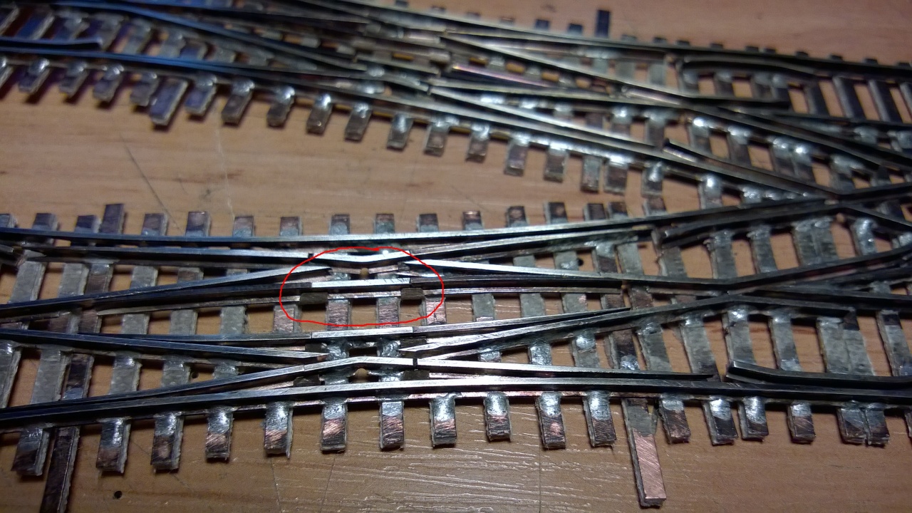

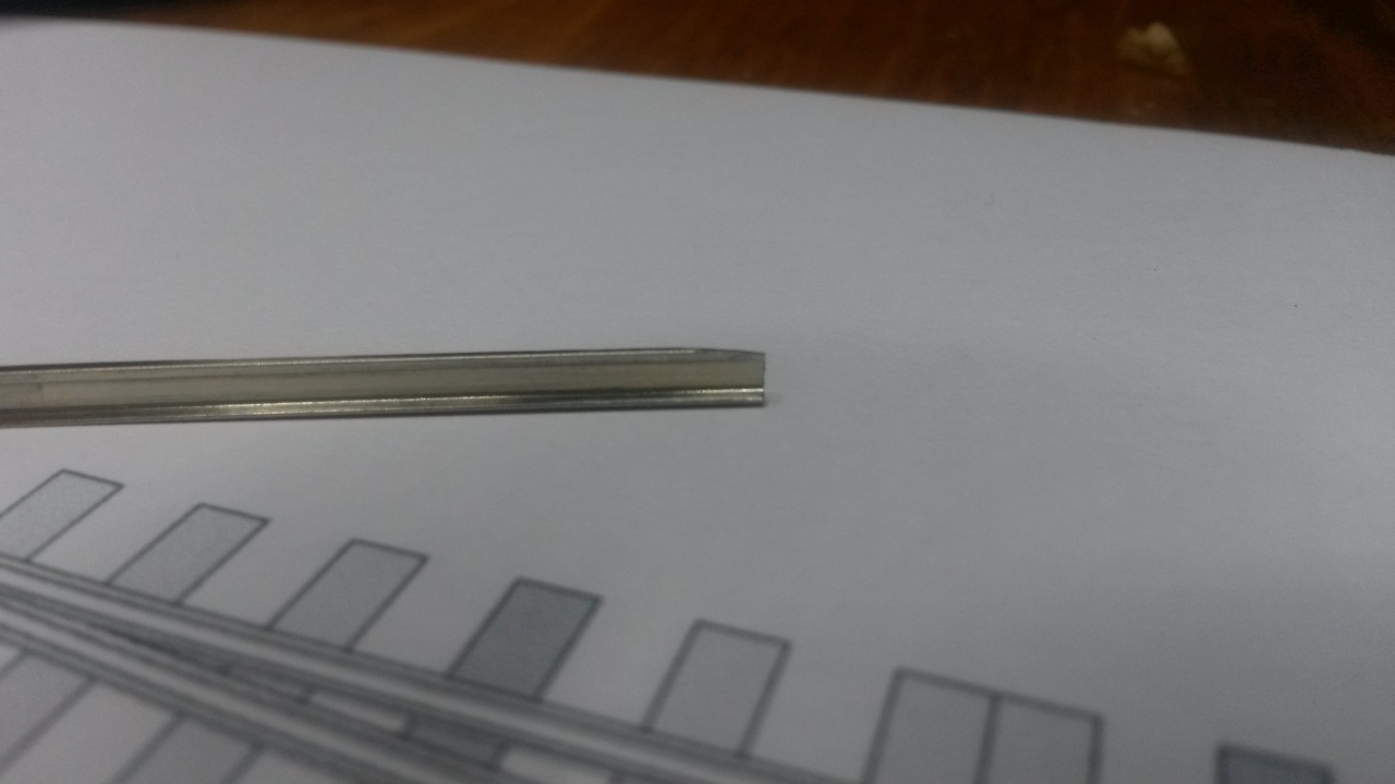

(#31974) enamessias hozzászólása Válasz Ápr 12, 2014
A harmadik képen látható a letörés. Másik kettőn meg a problémás beépített darab. Így a nagy képet nézve, látszik, hogy nem annyira hegyes. Valóságban nem annyira feltűnő.
(#31975) enamessias válasza enamessias hozzászólására (#31974) Válasz Ápr 12, 2014
Pont ez lett hosszabb a többitől, nyugodtan csiszolhatom tovább, hogy hegyesebb legyen.

(#31979) Váltógyártó válasza enamessias hozzászólására (#31974) Válasz Ápr 12, 2014
No, ez a csúcssín azért elég vastag! Két megoldás van, vagy vékonyabbra reszeled a csúcssínt, vagy kialakítasz egy fészket a tősínben, ahova be tud feküdni a csúcssín.

(#31983) enamessias válasza Váltógyártó hozzászólására (#31979) Válasz Ápr 12, 2014
Ezek után le fogom fényképezni és úgy megnézni monitoron! Jobb mint a nagyító!

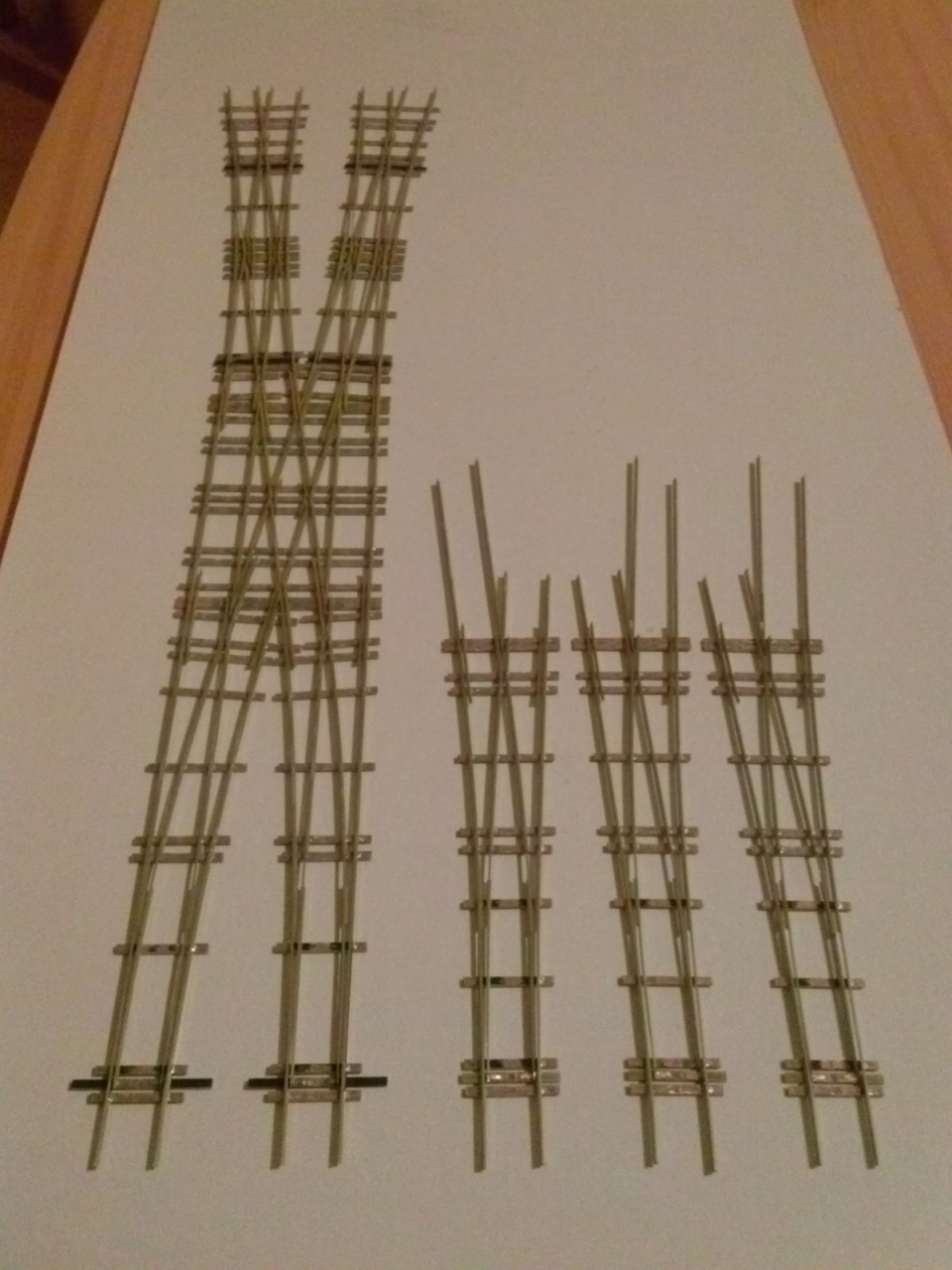

(#31990) Váltógyártó válasza Váltógyártó hozzászólására (#31715) Válasz Ápr 12, 2014

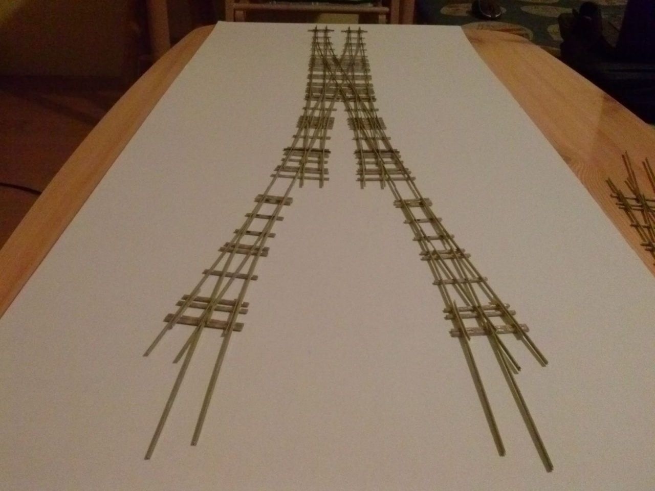

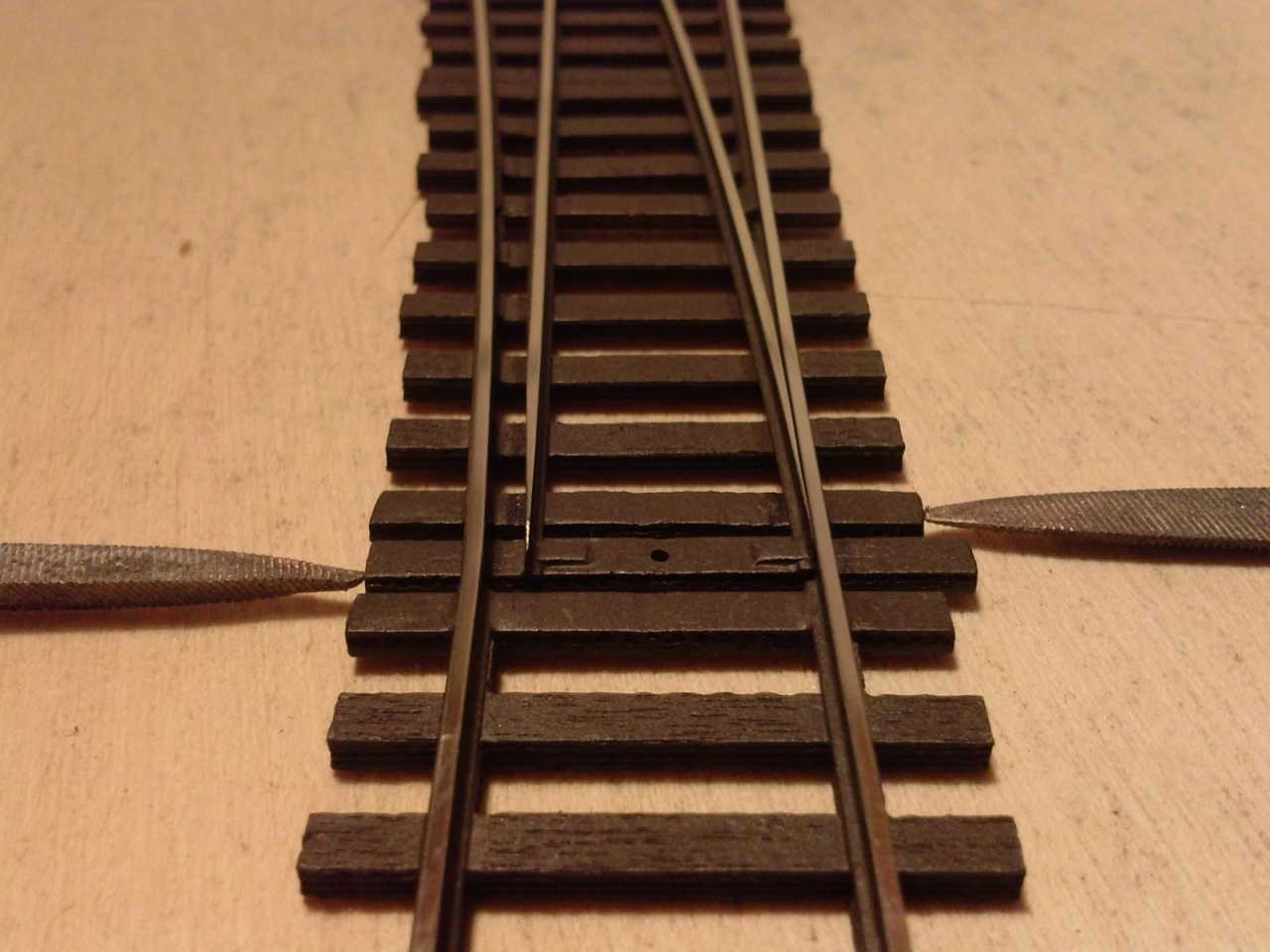

Haladtam egy kicsit Zirc állomás kitérőivel. Kész a hózentróger és a három darab XII-es szerkezete. Érdekes módon a hózentrógereknél megszokott "elektromos szívás" elmaradt! Egy kis hibától eltekintve, amit rögtön észrevettem, rögtön jó lett. El sem akartam hinni!
(#31991) Váltógyártó válasza Váltógyártó hozzászólására (#31990) Válasz Ápr 12, 2014

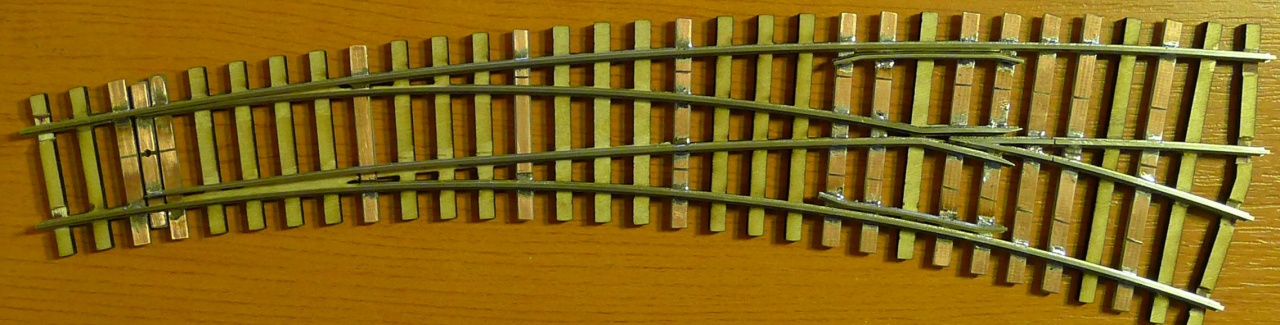

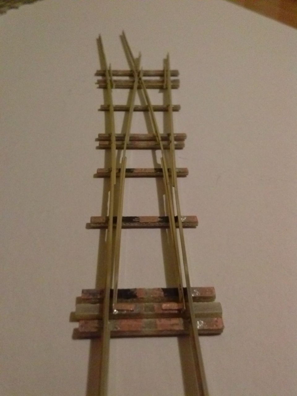

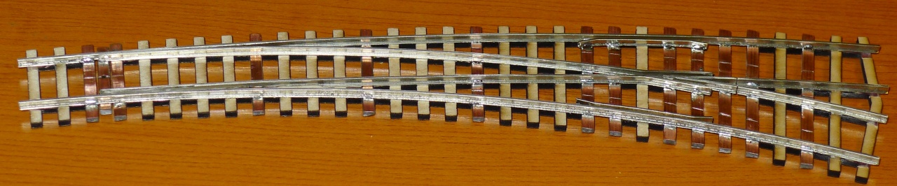

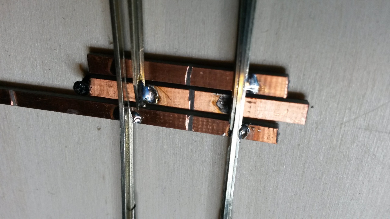

Elkészült a második darab IBW. Egy fokkal talán jobb az elsőnél, de nem vagyok elégedett.
Pl. a csúcssínek mozgó része alól elfelejtettem „kitörölni” a talpfát.
Ha íves szívdarabot kell csinálni, akkor mi az üdvös megoldás? Mert ugye a reszelő és a forrasztó sablonba csak az egyenes sín megy bele, utána kézzel nem lehet tökéletesre görbíteni.
Ha meg előre pontosan megcsinálom az ívet a sínhajlítóval, akkor azt csak köszörűn tudom hegyezni, ott meg nehéz eltalálni a pontos szöget...

(#32036) baker6600 válasza DZolTTán hozzászólására (#32034) Válasz Ápr 13, 2014
Az ívessel én is szívtam, kiderült, hogy a kéttengelyes vagon szorult rajta, úgyhogy utólag kellett alakítanom rajta.

(#32046) Váltógyártó válasza DZolTTán hozzászólására (#32034) Válasz Ápr 13, 2014
Azt bizony kézzel kell meghajlítani, pont az általad felsorolt okok miatt!
Amúgy mi bajod van ezzel?
Ha a csúcssín alól kireszeled a talpfa felesleges részét, hibátlan lesz!

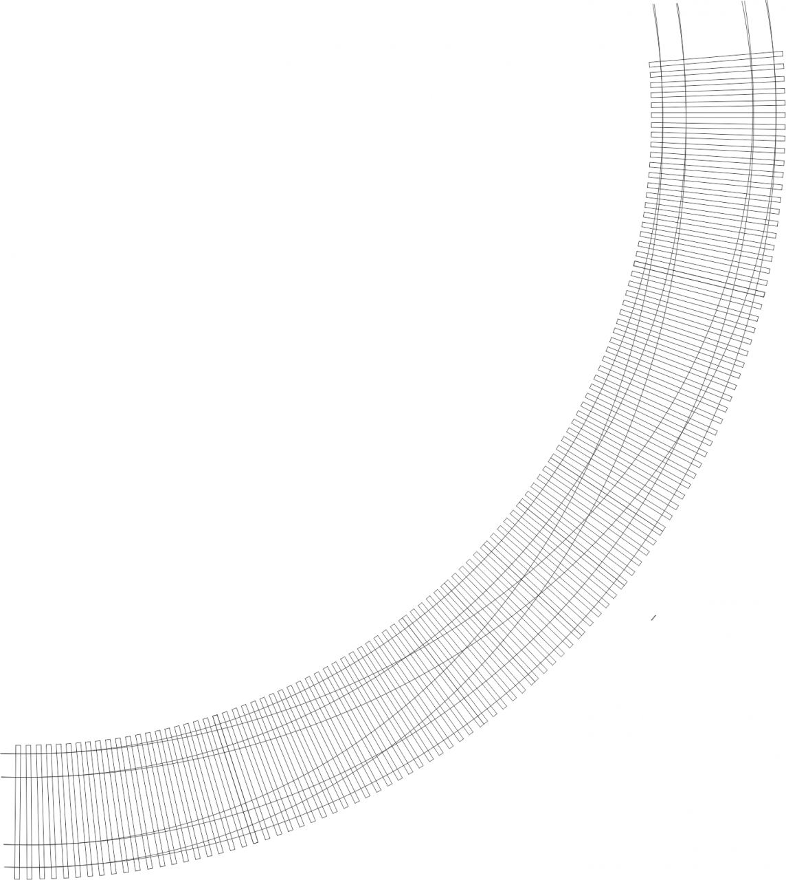

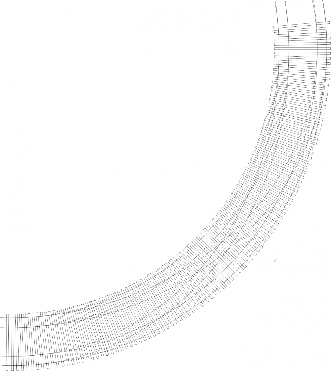

(#32047) baker6600 hozzászólása Válasz Ápr 13, 2014
Sikerült megrajzolnom.
(#32048) Váltógyártó válasza baker6600 hozzászólására (#32047) Válasz Ápr 13, 2014
No, erre nagyon kíváncsi leszek!
Hajrá!

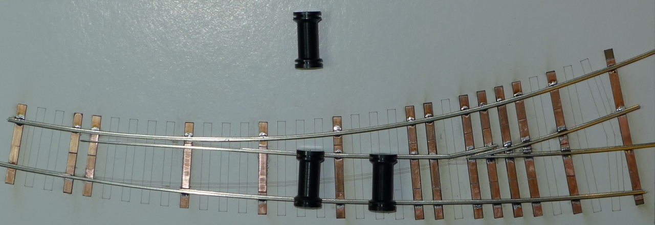

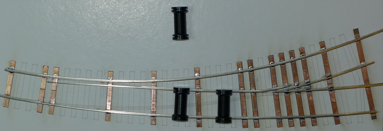

Egy netes videó alapján esztergáltunk POM-ból távtartókat, nagyon hasznosnak bizonyult a precíz összeállításhoz:
(#32083) DZolTTán válasza DZolTTán hozzászólására (#32081) Válasz Ápr 14, 2014
Illetve még azt találtam ki, hogy az utolsó 2-2 fa talpfa után még beteszek egy ideiglenes NYÁK csíkot, hogy a fa felragasztásáig tartsa a pontos irányt és nyomtávot, ha megkötött a ragasztás, akkor lecsípem a sínt a végleges méretre.

(#32092) Fordítókorongos válasza DZolTTán hozzászólására (#32081) Válasz Ápr 14, 2014
Szia Zoli!
Jó távtartókat csináltál.
Én is csináltam távtartókat lemezből,de a tied egyszerűbbre,és ügyesebbre sikerült.
Nekem is nagyon hasznosak voltak.
Annak,hogy középen vissza van véve az átmérő,van valami jelentősége?
(#32093) DZolTTán válasza Fordítókorongos hozzászólására (#32092) Válasz Ápr 14, 2014
Igen, amikor pl. elmegy egy 3. sín, azok között, amiket épp állítasz.

(#32131) etwg válasza Fordítókorongos hozzászólására (#32092) Válasz Ápr 15, 2014
Ha fémböl csinálod ( sárgaréz, alu) akkor sokat segit a sinek forrasztásánál is. Egyszerüen odaguritod ahol forrasztani kell és egyböl stimmel a nyomtáv.

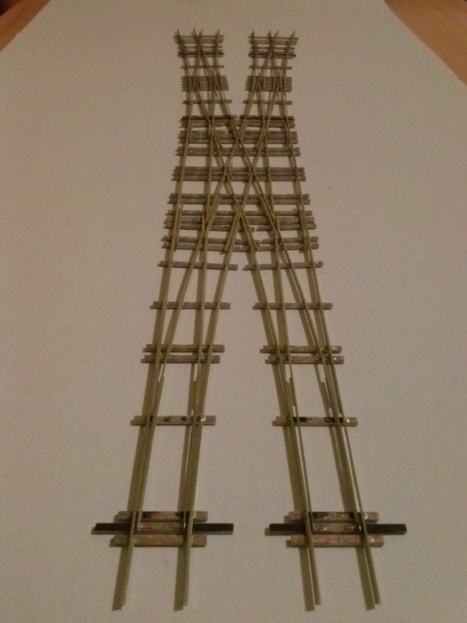

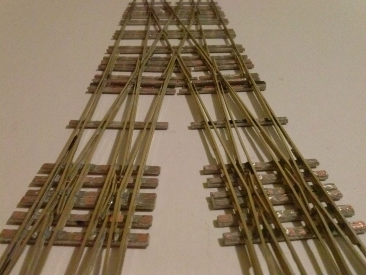

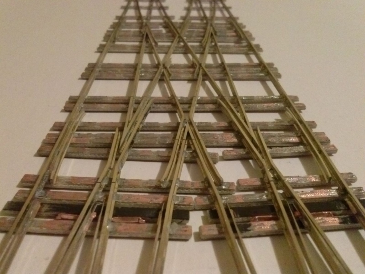

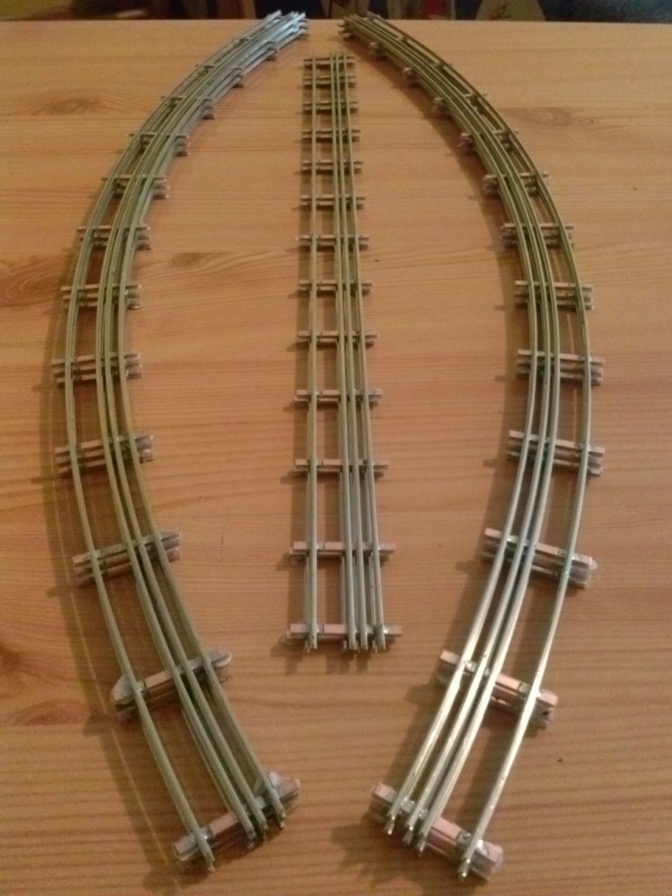

(#32300) Váltógyártó hozzászólása Válasz Ápr 18, 2014
Egy kedves barátomnak építettem egy három nyomtávos dilikört tesztvágányzat gyanánt. H0, TT és N-es cuccokat lehet rajta futtatni, persze, ha rájön az őrület, és kitalálja, hogy Z-s hajtást is akar csinálni, akkor gond nélkül bele lehet forrasztani azt a nyomtávot is.
