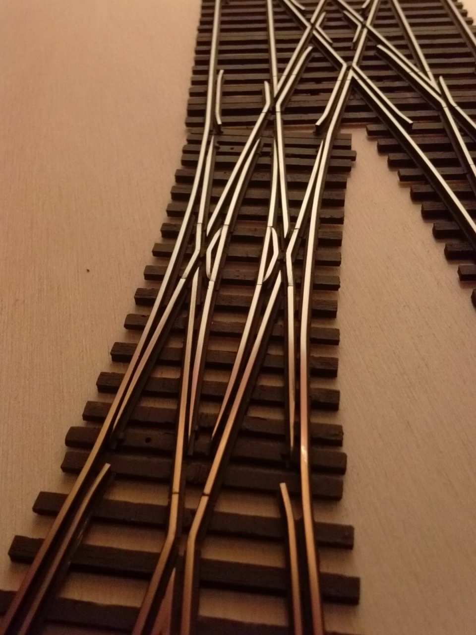

(#31265) Váltógyártó hozzászólása
Márc 23, 2014 |
H0 450/600mm-es íves kitérők, és egy TT 15 fokos hármas. A héten sajnos csak ennyire futotta!  |
(#31269) DZolTTán válasza Váltógyártó hozzászólására (#31265)
Márc 23, 2014 |
Az ívesen hány fokokat fordul? |
(#31271) Váltógyártó válasza DZolTTán hozzászólására (#31269)
Márc 23, 2014 |
450mm 45°, 600mm 30°, a szívdarab 8°-os. |
(#31284) DZolTTán válasza Váltógyártó hozzászólására (#31271)
Márc 24, 2014 |
Akkor el van tolva a 450-es indítása?
Mert ha egy tőről fakadnának, akkor így kéne kinézniük: |
(#31290) Váltógyártó válasza DZolTTán hozzászólására (#31284)
Márc 24, 2014 |
Fejből mondtam, ezek szerint rosszul emlékszem. Ha hazamegyek, megnézem, akkor gondolom 40 fok lesz. |

(#31335) Váltógyártó válasza DZolTTán hozzászólására (#31284)
Márc 24, 2014 |
Megnéztem, 40 fok. |

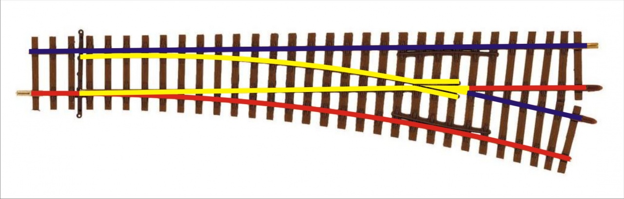

(#31410) DZolTTán hozzászólása
Márc 26, 2014 |
Tesztelésre felkerült az IBW az asztalra (ideiglenes alátámasztásokkal), és eddig minden szerelvény gond nélkül hajtott át rajta.
Laikus kérdés: a frog csúcssín felőli végét a piros vonalnál miért is szokás átvágni? Én nem tettem meg, de ennek ellenére működik.
Másik: van magyar neve a frog-nak? |
(#31411) Frankye válasza DZolTTán hozzászólására (#31410)
Márc 26, 2014 |
Nem szakértőként:
A piros vonalnál az átvágás az ún. "gyökkötés". Ha a csúcssín eléggé rugalmas, akkor nem feltétlenül szükséges az átvágása.
A "frog" jelentése "béka", de jelenti a ruházaton a bojtot, sújtást, zsinórzatot is. Gyanítom, ez utóbbi (zsinór) kötődik valamiképp e váltófajtához, bár az alakja alapján akár egy béka hátára is lehet következtetni, tehát akár az is lehet a kapcsolat.
Bővebbet, biztosabbat majd Váltógyártó Nagymester fog tudni mondani, minden bizonnyal. |
(#31412) DZolTTán válasza Frankye hozzászólására (#31411)
Márc 26, 2014 |
Én is egy béka felülnézetére gondoltam, a kérdésem arra irányult volna, hogy a magyar szakzsargonban van-e összefoglaló neve azoknak a síneknek, amik a frog-ot alkotják. |

(#31422) Váltógyártó válasza DZolTTán hozzászólására (#31410)
Márc 26, 2014 |
Frankye-nek is:
A váltókat többféleképp lehet elektromos szempontból kialakítani:
1. Az első a polarizált kialakítás, ez az amit te is csináltál. Ennek a lényege, hogy a csúcssín a tősínről veszi a delejt. Előnye, hogy a vágányzat végig el van látva feszkóval mindenféle plusz táplálás nélkül. Hátránya, hogy a csúcssín és a tősín érintkezésén múlik a csúcssínek áramellátása, ergó bármi kosz, oxidáció, beégés keletkezik, megáll az élet, de legalábbis a vonat. A másik, hogy mindkét csúcssín azonos polaritású, tehát nem lehet felvágni a váltót, mert azonnal zárlat lesz, amint ellentétes oldalról ráfut a kerék a szívdarabra.
2. A szigetelt kialakítás. Előnye, hogy a csúcssínek folyamatos áramellátást kapnak, nem a csúcssín-tősín kapcsolaton múlik a dolog, és mindegyik csúcssín a saját oldali tősínnel azonos polaritással rendelkezik, ergó felvágható a kitérő. Hátránya, hogy a szívdarab alaphelyzetben egyáltalán nem kap áramot, lévén itt zárlat keletkezne, ezért ki van szigetelve. És itt van a kérdésedre a válasz, tehát az egy szigetelő vágás, és csak a szigetelt kialakításnál kell. Én mégis ezt preferálom, mert jóval stabilabb elektromosan, és a legtöbb kitérőnél olyan rövid a szigetelt rész, hogy nem jelent gondot a mozdonynak az a pár tíz milliméternyi szigetelt szakasz.
Az, amire Frankie gondolt, az a gyökcsapos kialakítás, de az előrébb van, és oda bizony kell a kontakt, ott nem lehet hézag. |

(#31427) DZolTTán válasza Váltógyártó hozzászólására (#31422)
Márc 26, 2014 |
Köszi, részben erre gondoltam, de most már teljes a kép. A szigetelt kialakítás hátrányát pedig egy relével polarizált szívvel könnyen ki is lehet küszöbölni. |

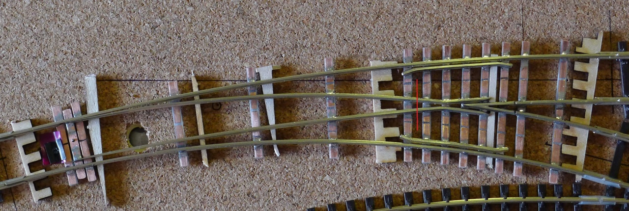

(#31431) Váltógyártó válasza Váltógyártó hozzászólására (#31422)
Márc 26, 2014 |
Bocsánat, Frankye természetesen!
Itt egy kép, ahol szigetelő vágás is van a szívdarab előtt, és gyökcsapos kialakítás is a középső részen nyolc darab. Láthatod, hogy a gyökcsapnál semmi hézag nincs, míg a szigetelő vágásnál kb. 0,5mm. |
