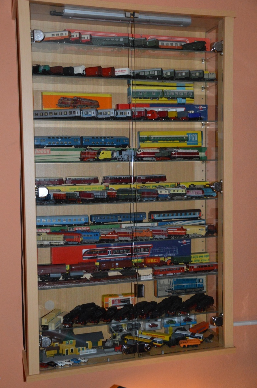

(#29552) john07_doki válasza etwg hozzászólására (#28726) Válasz Feb 9, 2014
> Ez inkább könyvespolcnak felel meg!
Hát nem tudom...
Nekem bőven megfelel a modelleknek. Könyvespolcnak - szerintem - elég szűkös lenne.
Íme, ilyen lett felszerelve és félig-meddig berendezve:
(A vakus képért elnézést kérek!!)

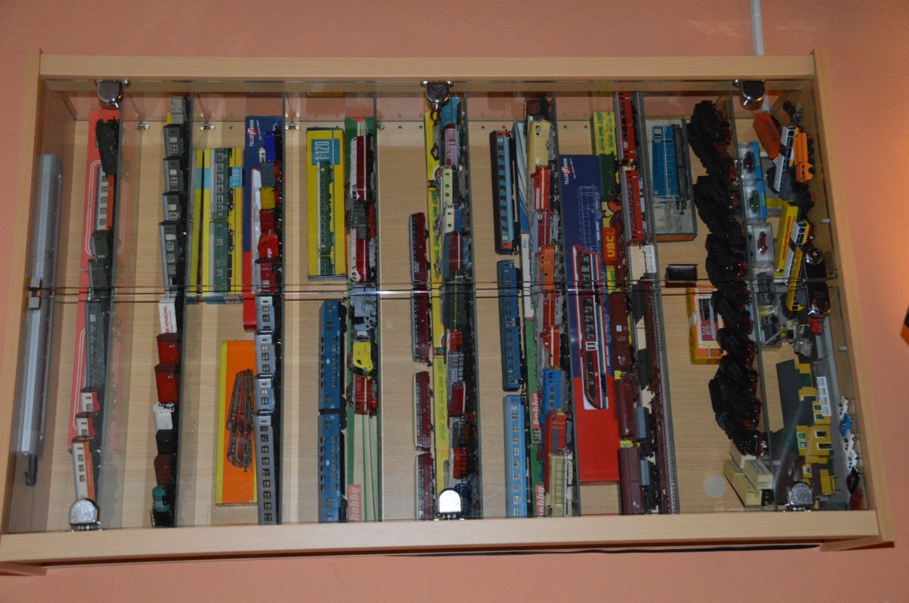

(#29553) john07_doki hozzászólása Válasz Feb 9, 2014
Win8 alatti Fájlkezelőben jól, 90 fokkal elforgatva látszódnak a képek...

(#29556) etwg válasza john07_doki hozzászólására (#29552) Válasz Feb 9, 2014
Én csak a méretkre gondoltam, mert azok nem stimmeltek az biztos!

(#29558) john07_doki válasza etwg hozzászólására (#29556) Válasz Feb 9, 2014
„Mérete: kb. 68 x 110 x 20 cm (sz x m x h) ”
Pedig annyi az annyi... 68 cm széles, 110 cm magas és 20 cm mély.
(#29559) etwg válasza john07_doki hozzászólására (#29558) Válasz Feb 9, 2014
A 20cm mélység ami nem tipikus modellvitrinekre. Azok sokkal kisebb mélységüek ( már amiket én ismerek - az enyém pl mindössze 8 cm, 10cm magas polcokkal).
Persze különben szép és jo ( csak a boltban nem tartottam volna ezt modellvitrinnek). De ez legyen az én bajom.....

(#29561) john07_doki válasza etwg hozzászólására (#29559) Válasz Feb 9, 2014
Nekem pedig éppen kapóra jött az elképzelésemhez... Így a jobb dobozokat a háttérbe tudom rakni.
