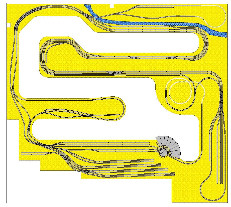

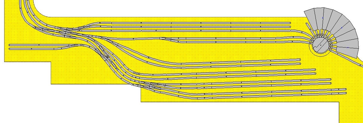

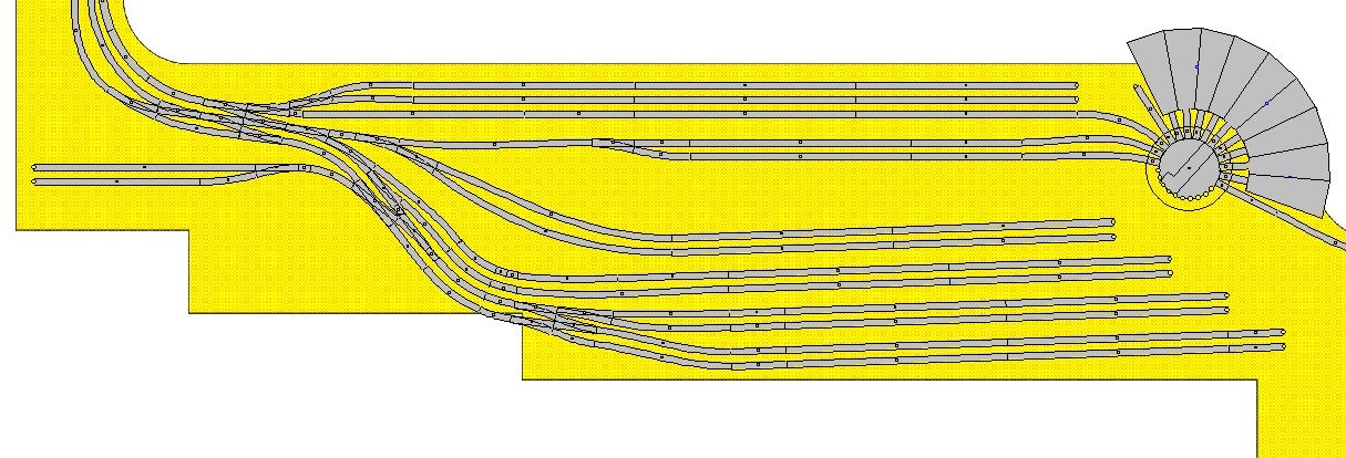

(#29416) benYo91 válasza etwg hozzászólására (#29410)
Feb 7, 2014 |
Igen, ezt már többször olvastam, és bevallom őszintén, nekem sem tetszik.
Ahogy írtam is, az asztal széle még változni fog, ez a sárga alap csak egy méretpontos háttérkép, hogy tudjam, mennyi hellyel tudok gazdálkodni... aztán ha megvan a végleges verzió, vagy rakok be 7,5°-os kanyarokat, hogy kicsit megtörjem az egyeneseket mindenhol, vagy az asztal szélén változtatok.
A másik kérdés, a tároló pályaudvar... Gondoltam igazából erre is, sőt, ha sikerül úgy összehozni, szeretnék csinálni az alsó középső részre egy teherpályaudvart, ahol lehet rakodni, stb. Akár olyan verzióban, hogy a teherszállítmányt (rönköket, konténereket, stb.) át lehessen rakodni kamionra. Tehát amolyan logisztikai központ.
Csak jól kell tervezni, hogy minden elférjen...   |
(#29417) etwg válasza benYo91 hozzászólására (#29416)
Feb 7, 2014 |
Ne az egyeneseket tedd tönkre, abbol ugy is mindig kevés van a terepasztalokon (helyhiány). Inkább vezesd a szép hosszu egyeneseket srégen az asztal széléhez viszonyitva, igy azok még hosszabbak lesznek, és nem lesz zavaro hatás sem.
(#29418) benYo91 válasza etwg hozzászólására (#29417)
Feb 7, 2014 |
Igen, így gondoltam... hogy az egyenes a kezdőpontnál kap még az asztal szélétől befelé egy 7,5°os elfordulást. Így egyenes marad még, csak már nem lesz párhuzamos az asztal szélével... |

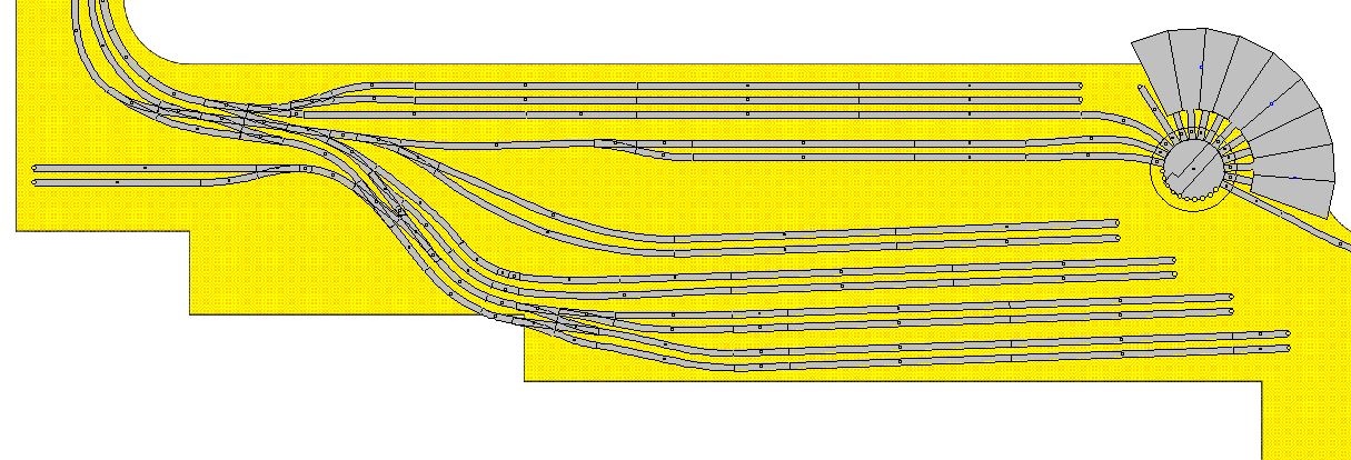

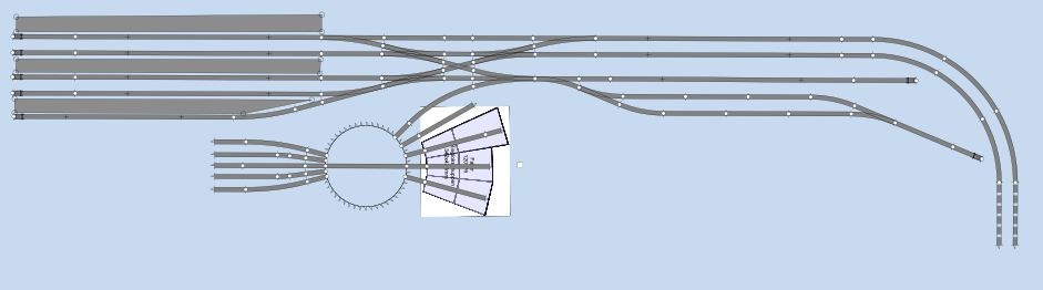

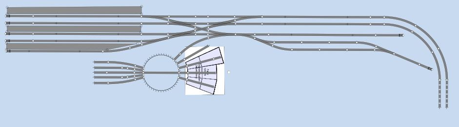

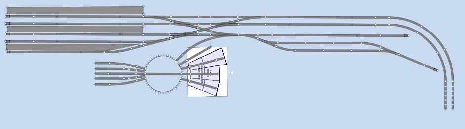

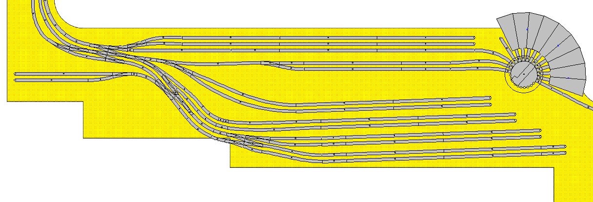

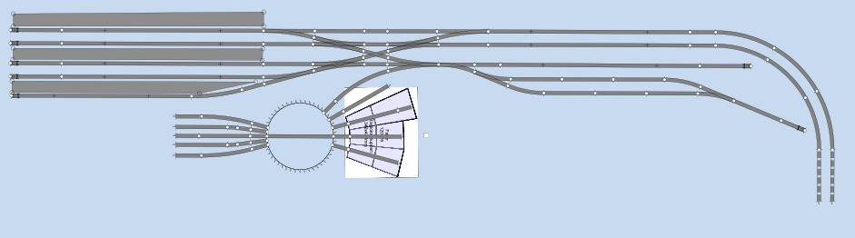

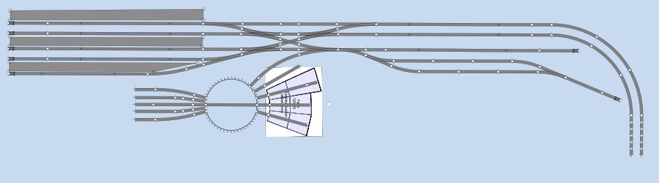

Közben ránéznétek az 1-es számú fejállomásomra?
ezt tervezném a legnagyobbra.
Alul a vágányok a személyforgalom számára, a végén egy nagy épülettel ( amolyan Keleti-féle...) a felső részén pedig a tehervágányok, és a csatlakozás a fordítókorongra. |
(#29450) wolfchild válasza benYo91 hozzászólására (#29448)
Feb 7, 2014 |
Köszönöm, igazából még csak a felszínt kapargatom, a komolyabb témák még bőven hátravannak, szenzorok, jelzők, és a teljes automata üzem elkészítése, valamint a forgalom maximalizálása. |
(#29452) etwg válasza benYo91 hozzászólására (#29449)
Feb 7, 2014 |
A fütöház bekötését nézd még át. Igy ez nem igen jo. (meg hiányoznak a hozzátartozo vágányaok is). |
(#29454) benYo91 válasza etwg hozzászólására (#29452)
Feb 7, 2014 |
Mire gondolsz pontosan? |

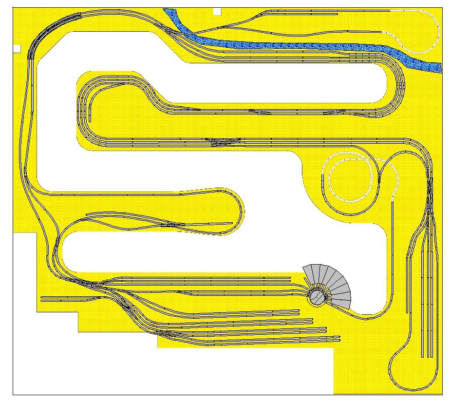

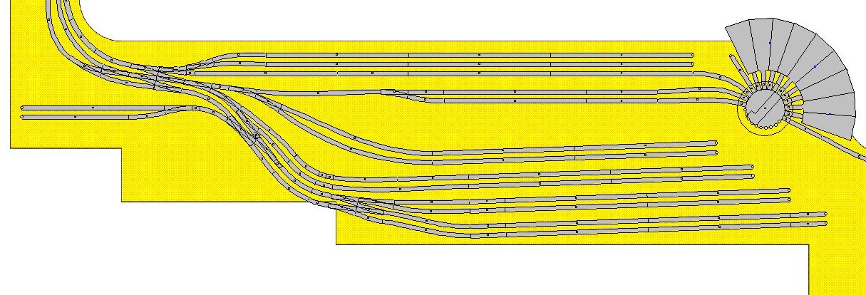

(#29461) Lezlinilzen válasza benYo91 hozzászólására (#29449)
Feb 8, 2014 |
Már egyszer "beleugattam" a napok óta zajló diskurzusba, bár akkor is rosszat szóltam. lehet, hogy most sem lesz másképp, előre is elnézést kérek érte.
Először is kíváncsi lennék, a WinTrack mekkora helyet adott ennek az ötletnek?
Másodszor is az észrevételeim :
- a fűtőházi vágányokról ( sem ) lehet a valóságban egyszerűen csak "kirohanni" a fővágányokra, terelési lehetőséget alkalmaznak, reteszváltónak hívják egyes helyeken.
- fejállomásokon kell kihúzási lehetőség, és azok szintén nem a fővágányok lesznek. A kihúzónak legalább olyan hosszúnak kellene lennie, mint a leghosszabb vonatfogadó vágánynak, és minden vonatfogadó/indító vágányról elérhetőnek kellene lennie.
Ez csak két észrevétel.
Amiért született, az az - és nem személyeskedés, általánosságban mondom - , mert nem értem, hogy mielőtt valaki nekiáll tervezgetni, miért nem lehet Google térképet, fényképeket nézegetni állomásokról, nagyjából megérteni a nem bonyolult építési logikájukat, vagy ne adj' Isten olyanokat kérdezni, akiknek van némi lövésük a nagyvasút világáról. ( Ha jól emlékszem, a moderátorunk is hasonló cipőben jár, tehát nem kellene messzire menni. )
Persze ha a lényeg a sín hátán sín, és játék lesz, nem modellezés, akkor nem szóltam, jobb is, ha Frankye kigyomlálja a hozzászólásomat, mielőtt nagyobb hullámokat kavarnék vele.
Tisztelettel és elnézést kérve : Balogh László(Lezlinilzen) |

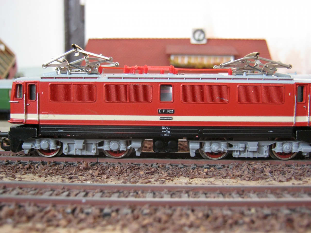

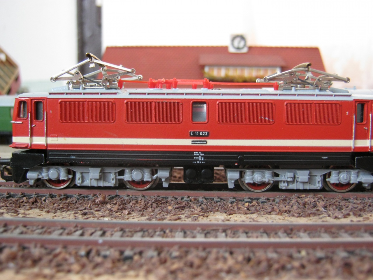

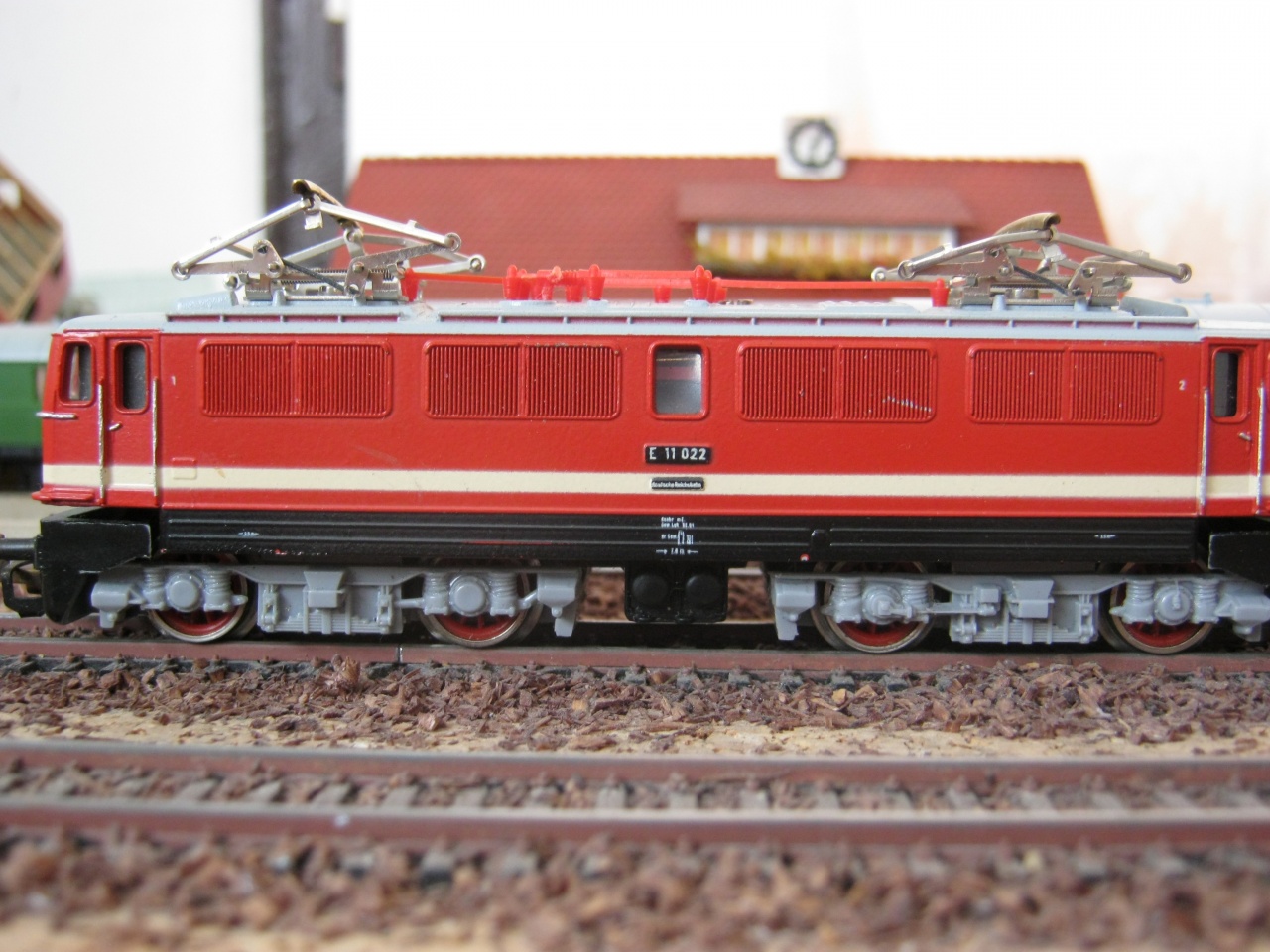

(#29465) csíkosháTTú hozzászólása
Feb 8, 2014 |
Szolgálati közlemény!

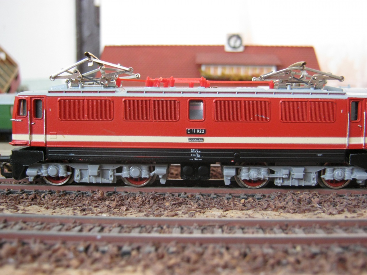

wolfchild kollégának a kép.
Ami nem látszik, arra azt írják az e-bay portálon, hogy "OVP", vagyis gyári doboza van (original verpackung). |

(#29470) wolfchild válasza csíkosháTTú hozzászólására (#29465)
Feb 8, 2014 |
Nekem tetszik, legalábbis így képről mindenképp. Még kérdés lenne, hogy a kuplungja az ugye cserélhető, mert ha jól láttam Zeuke. (Kuplungom van idehaza). |
(#29471) csíkosháTTú válasza wolfchild hozzászólására (#29470)
Feb 8, 2014 |
Egyszerű eszközökkel nem, ezt még a Zeuke-nek csinálta a Gützold, amikor mind a két cég maszek volt az NDK-ban. |

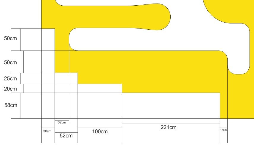

(#29473) benYo91 válasza Lezlinilzen hozzászólására (#29472)
Feb 8, 2014 |
Pont ezért szeretném kikérni a véleményeteket, esetleg kérni a segítségeteket. Próbálok belemélyedni a témába, hogy minél valósághűbb lehessen az asztal, de ha segítetek is benne, esetleg elmagyarázzátok, hogy mi-miért-hogyan, akkor megértem, elfogadom a tanácsokat, építő jellegű kritikákat, és a jövőben nem követem el ugyan azokat a hibákat.
Esetleg ha megadom az állomásra szánt hely méreteit, tudnátok segíteni kitalálni valamit, ami valósághű, és elkészülte után lehet is rajta játszani, úgy, hogy ne legyen könnyen megunható, és legyenek rajta bővel lehetőségek?
Sajnos még közel sem vagyok annyira tájékozott a vasúttal kapcsolatban, mint ti, de igyekszek. |

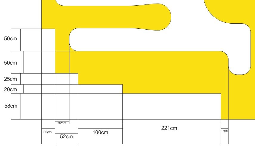

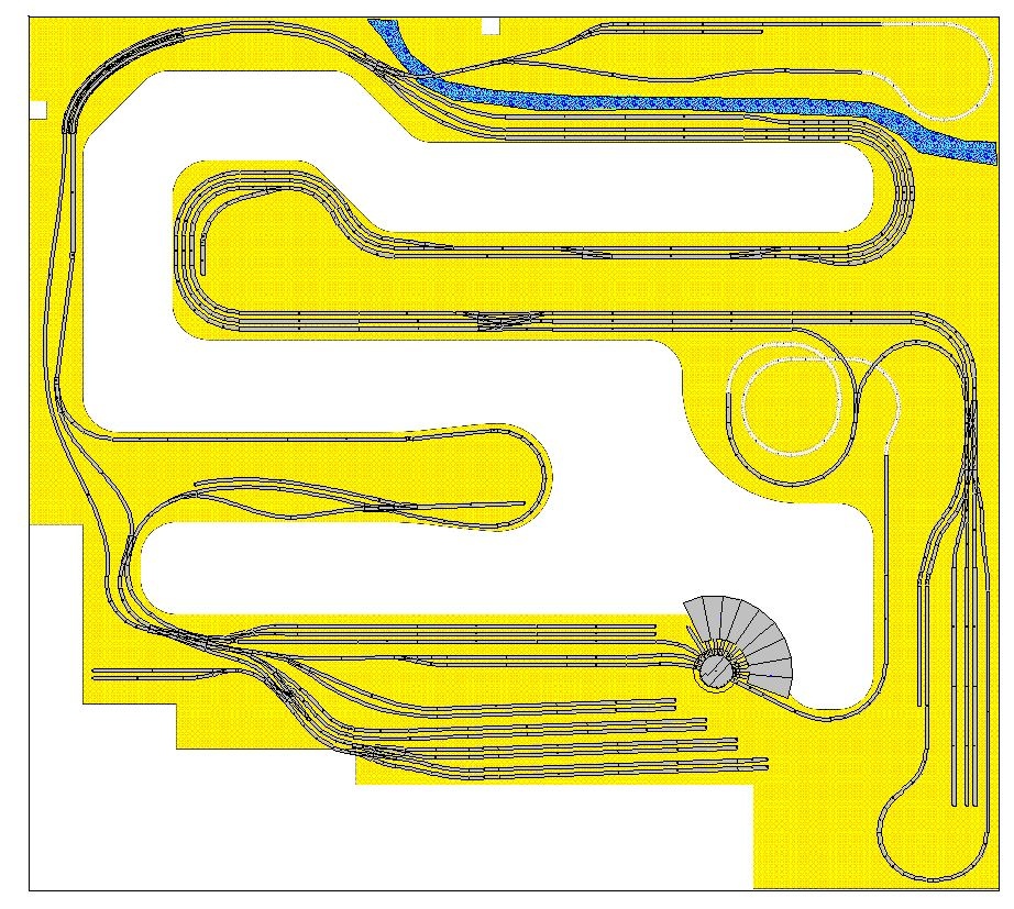

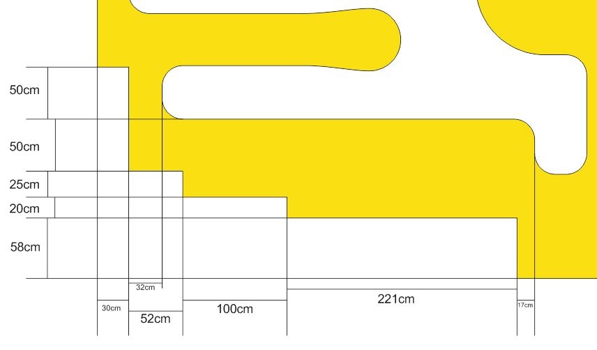

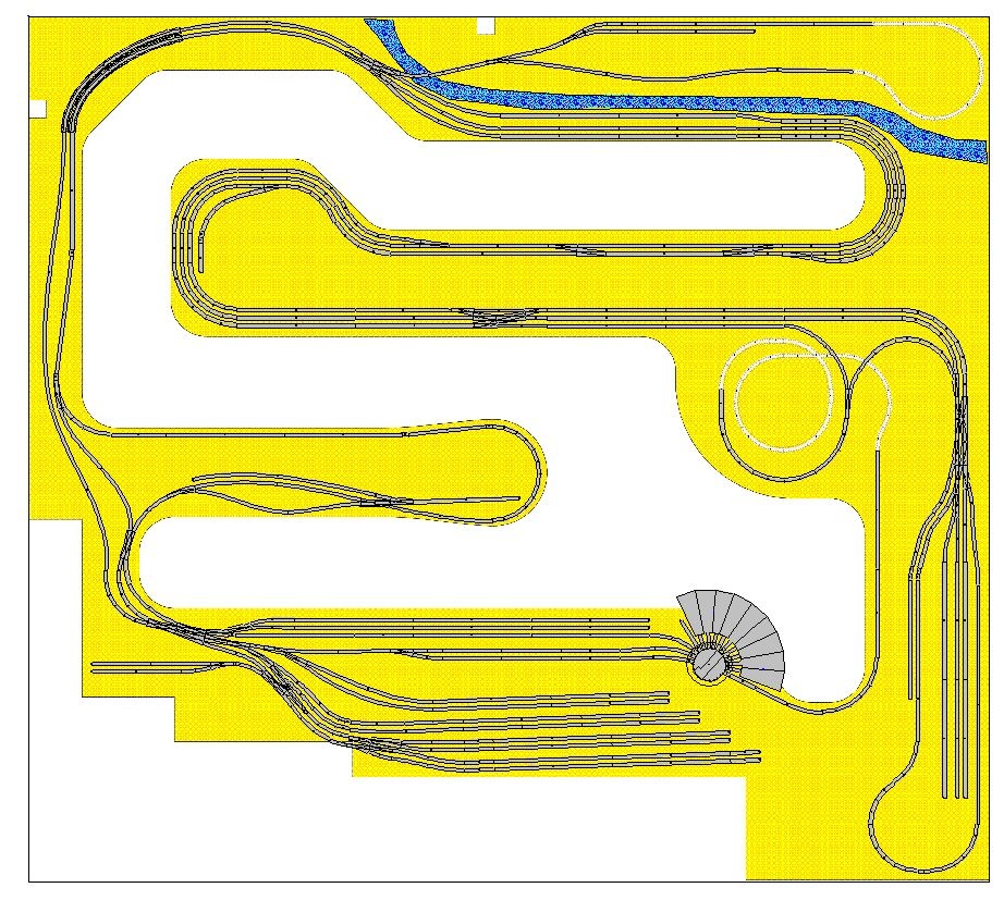

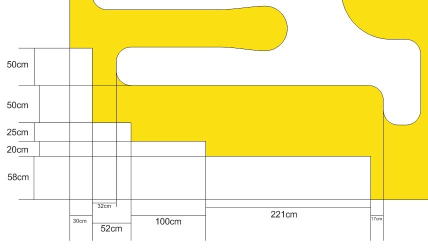

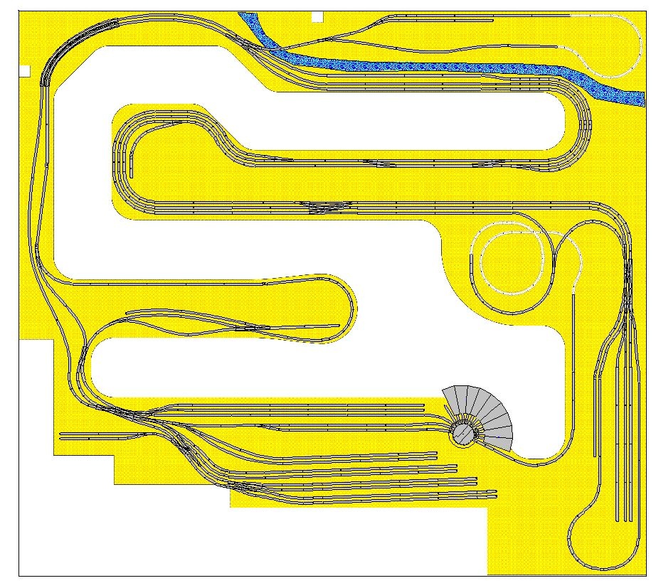

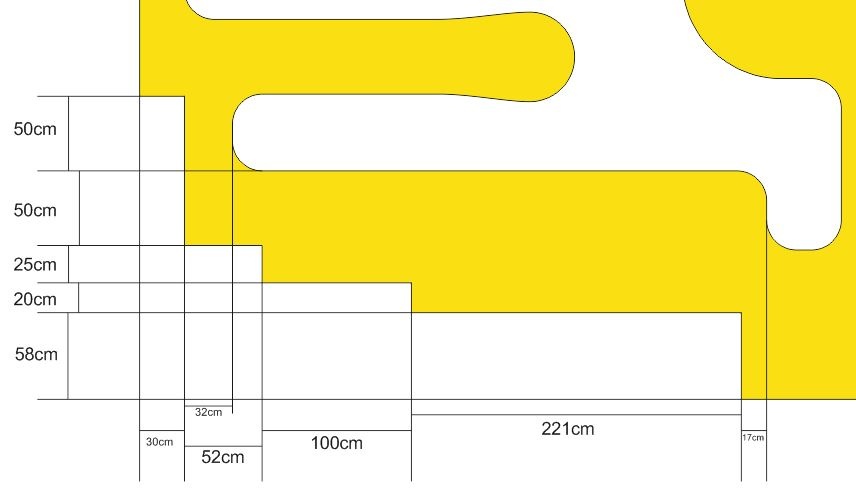

(#29477) benYo91 válasza csíkosháTTú hozzászólására (#29475)
Feb 8, 2014 |
Az alapgondolat az, hogy építek egy terepasztalt barátaim, és jómagam örömére. Mivel helyem viszonylag nagy van, így egy nagy asztalra gondoltam, néhol akár több vágánnyal is. Persze ez még alakulni fog, és még tényleg csak tervezési stádiumban vagyok. Lehet, hogy az egészet átalakítom.
Mindenképpen szeretnék egy nagyobb fejállomást, ami a kezelőfelület előtt lenne, és út közben több kisebb állomást, hegyvidéki terepet, fatelepet, kőfejtőt, szénbányát, gyártelepet, vagy bármi mást, ahol teherforgalmat lehet folytatni. Nem feltétlenül gondolok viszont körpályára.
Az asztal mérete és a ráfordítandó pénzösszeg nagysága miatt mindenképpen lassú építés lesz, de szeretnék mindent a lehető legjobban megcsinálni. már egy ideje molyolok itthon mindenféle terepépítéssel, hegyekkel, sziklákkal, stb. A vágányanyagon kívül nem igen szeretnék semmi mást megvenni a boltokban, a lehető legtöbb dolgot szeretném saját kezűleg megalkotni. Ha az első 3 épület "bontásra" is ítéltetik, a negyedik talán már felhasználható lesz.
Régóta tervezem, hogy belekezdek egy asztalba, és tavaly decemberben úgy éreztem, hogy eljött az ideje. Gyerekkoromban sokat játszottam terepasztallal, most ezt szeretném tovább vinni, csak jóval komolyabban.
Csatoltam két képet, az egyik a teljes terv, a másik pedig az a hely, ahova a nagyobbik állomás kerülne.

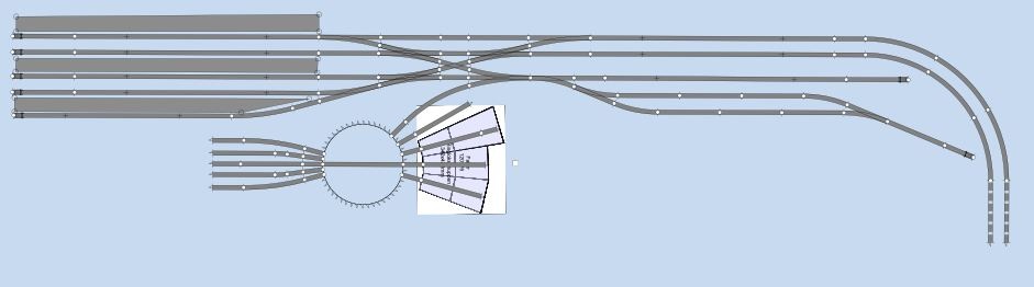

(#29478) enamessias válasza Lezlinilzen hozzászólására (#29461)
Feb 8, 2014 |
Ilyesmire gondoltál? Ez megfelel minden kritériumnak? Nem értek hozzá, azért kérdelek. |
(#29480) Lezlinilzen válasza benYo91 hozzászólására (#29477)
Feb 8, 2014 |
Senki nem fog, nem is akar helyetted megtervezni egy terepasztalt, mert a modellezés egyik lényege, hogy magadat adod bele. A Te ötleteid, álmaid, ideáljaid válnak valóra.
A csatolt tervrajzból ezek hiányoznak. Tökig érő vágányhálózat mindenhol, de téma, ötlet sehol, és a valódi vasúti közlekedéshez sem sok köze van.
Én pihentetném a dolgot még. Biztosan vannak olyan képek, emlékek, amik megtetszettek valamikor akár a vasút, akár a természet világából.
Ezek hiányában nehéz lesz szépet alkotni.
Üdvözlettel és segítőkészséggel : Laci |
(#29481) Lezlinilzen válasza enamessias hozzászólására (#29478)
Feb 8, 2014 |
Igen, ez így a nagyvasúton is kivitelezhető lenne. |
(#29482) csíkosháTTú válasza benYo91 hozzászólására (#29477)
Feb 8, 2014 |
Irígylésre méltóan sok hely, nagyívű tervek. Csak Lezlinilzennek igaza van, nem sok koncepció van benne.
Kezdjük az elején, a nagy fejpályaudvarral, Te is ezt említeTTed elsőnek.
Itt kellene körülnézni egy kicsit, mert a tervedben szereplő vágányrajz - hogyan is írjam - nem éppen valósághű. Sajna a kisebbik fiam lenyúlta az egyik könyvemet, mert abból "dolgozik", de majd visszakérem tőle, és kimásolok ide egy alapötletet, hogyan is kéne kinéznie.
Minden állomás kezdődik valahogy, és végződik is. Fejállomás esetében a vége a könnyebb  Azt kell első körben eldönteni, hogy mennyi vonal kiinduló/végállomása is lesz, és mekkora vonatforgalommal. |
