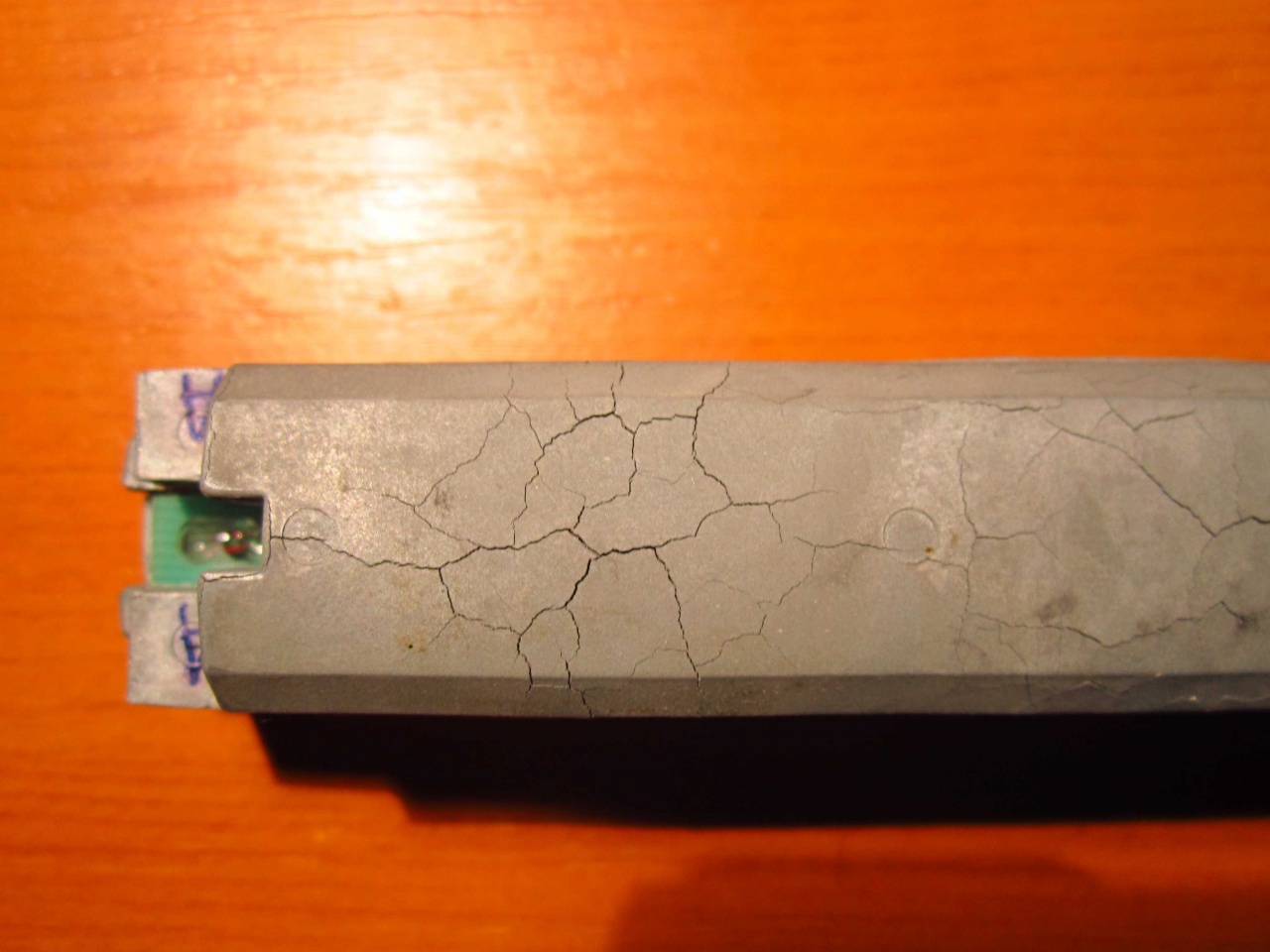

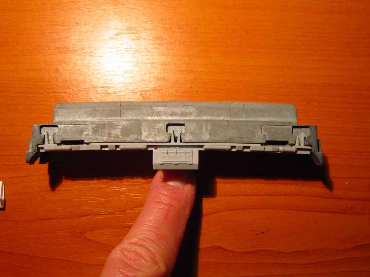

(#27415) dlaci69 hozzászólása Válasz Jan 2, 2014
Valaki találkozott már hasonló problémával?
Ha igen mitől lehet ez?
Ez egy Tillig 02562-es fődarabja:
Akartam vele menni egy próbakört és nem akart elindulni,
meg sem mozdult,most már tudom miért
a kasznit is alig tudtam leemelni,inkább csak lefeszíteni lehetett.
(#27417) masTTertape válasza dlaci69 hozzászólására (#27415) Válasz Jan 2, 2014
A másikon is válaszoltam, de egyszerűbb, ha itt kezded mindig.
Nem is olyan rég volt téma a cinkpestis. Volt egy idő, úgy a 90-es évek elejétől a közepéig, amikor is a Tillig (vagy a jogelőd) olyan fémötvözetet használt, amelyek az idő múlásával ezt produkálták. Sajnos nem javítható, a gyár 2010-ig garanciában cserélte az ilyen alkatrészeket, viszont most már max kuka. Nézd meg, hogy ez a régi Bühler motoros-e, tehát a csiga és a lendsúly egybe van-e öntve, mert ha mázlid van, akkor tudok ilyet adni raktárról.
Keress meg!
