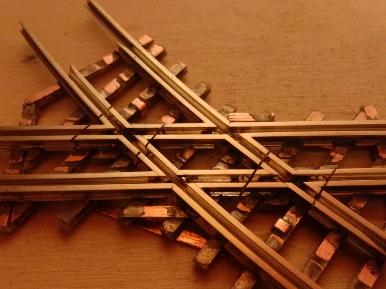

(#25624) Váltógyártó hozzászólása
Nov 17, 2013 |
Erős késéssel megkezdtem FriTTz kolléga átszelését... |
(#25626) Fordítókorongos válasza Váltógyártó hozzászólására (#25624)
Nov 17, 2013 |
Szia Váltógyártó!
Beindult a váltógyár?
Jól néz ki FriTTz íves/egyenes átszelése!
Lesz alsó patkolás?
A szigetelő vágások után,nehogy szívás legyen,mint a múltkor!
Az íves hózentrógered is nagyon tetszett!
Megrendelte már valaki?
Kér egy sorozatot a vigyori:
Üdv.:korongos |

(#25628) Váltógyártó válasza Fordítókorongos hozzászólására (#25626)
Nov 17, 2013 |
Patkolni mindenképp kell, ráadásul az egyenes vágány N-es. Majd meglátjuk...  |

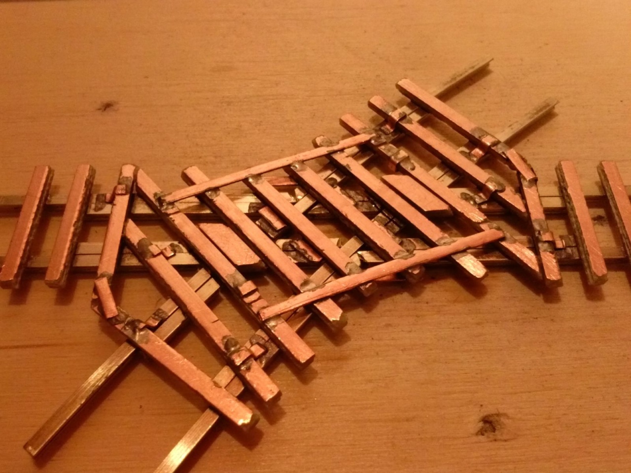

(#25736) Váltógyártó válasza Váltógyártó hozzászólására (#25624)
Nov 21, 2013 |
Folytatás: |
(#25743) FriTTz válasza Váltógyártó hozzászólására (#25736)
Nov 22, 2013 |
Ott középen még hiányzik egy kis darab nem?  |
(#25744) Váltógyártó válasza FriTTz hozzászólására (#25743)
Nov 22, 2013 |
BakkeR! Jó hogy szólsz!  |

(#25784) Váltógyártó válasza Váltógyártó hozzászólására (#25736)
Nov 22, 2013 |
Ma ugyan csak 4 rövid síndarabkát raktam bele, de ez volt az építés egyik legnehezebb része: |
(#25786) HOTotya válasza Váltógyártó hozzászólására (#25784)
Nov 22, 2013 |
Most már értem miért kellett a nagyító.....  |

(#25826) Váltógyártó válasza Váltógyártó hozzászólására (#25784)
Nov 23, 2013 |
Elkészült a szerkezet, szerencsére nem hullott szét a szigetelő vágások kialakításakor, bár megpatkoltam tisztességgel!  |

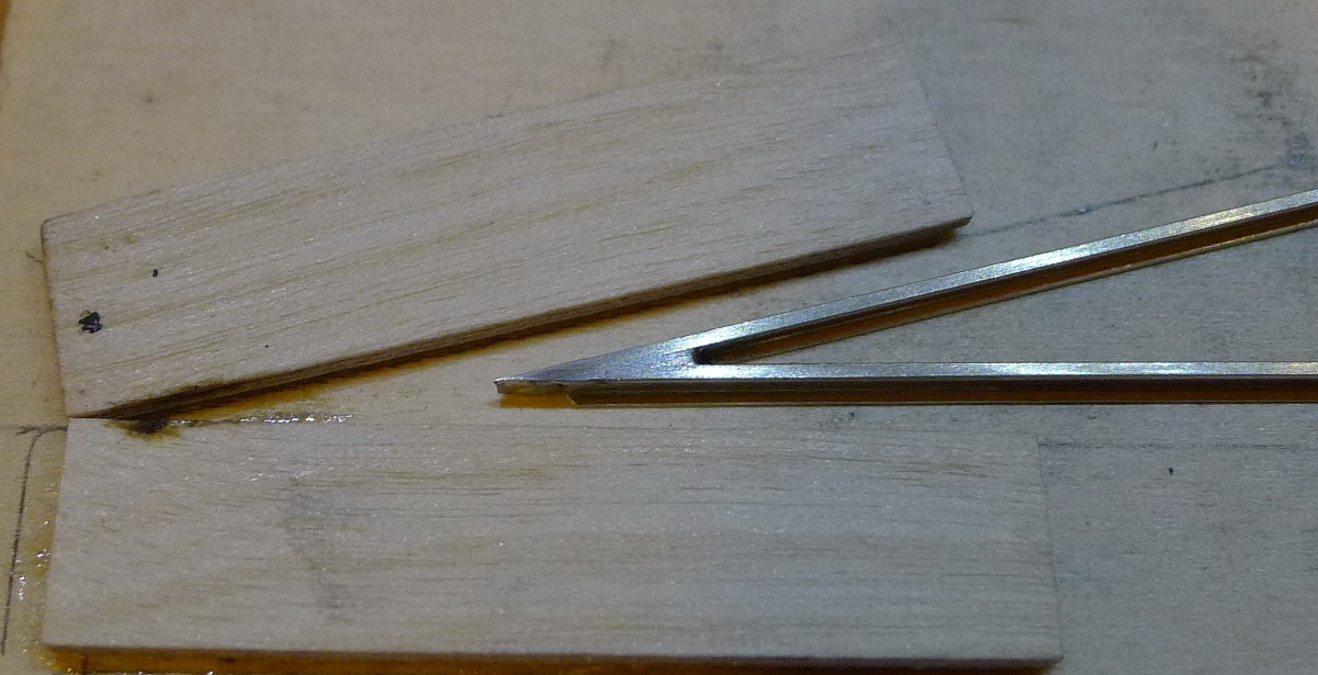

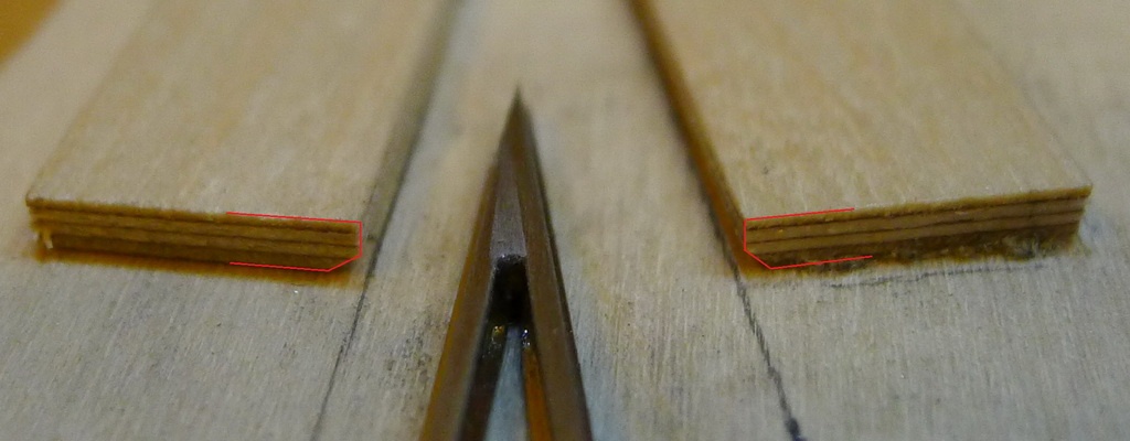

(#25835) DZolTTán hozzászólása
Nov 23, 2013 |
Az első saját szív forrasztás. A sablon sajnos csak másodszorra lett használható, mert az elsőnél elfelejtettem a sín talpának aláreszelni a vezető fák alját, hogy sín koronája hozzásimulhasson a falhoz. |
(#25837) Váltógyártó válasza DZolTTán hozzászólására (#25835)
Nov 23, 2013 |
De...
Nem kell ennyire befolyatni cinnel, és a tetejét addig csiszold amíg a síntetejéről eltűnik a cin! |
(#25842) Fordítókorongos hozzászólása
Nov 23, 2013 |
Váltógyártó:
Szuper lett Frittz átszelése!
Gondolom,ez egy ritka kérés(TT-N),sajnos kicsiben a szigetelő vágások is feltűnőbbek.

(#25843) Fordítókorongos válasza DZolTTán hozzászólására (#25835)
Nov 23, 2013 |
Még a keresztcsúcsról egy dolog:
Szerintem a talpat nem kell levenni a hegyéről sem!
Egyébként szép lett!  |
(#25844) DZolTTán válasza Fordítókorongos hozzászólására (#25843)
Nov 23, 2013 |
A talpat nem igazán tudom meghagyni, max az egyik sínen, mert úgy van összerakva, hogy az egyik sín "vége" nekimegy a másik "oldalának".
Jól láttam a fotóidon, hogy te nem így, hanem szimmetrikusan rakod össze?
Úgy értem, ha pl. egy 15 fokost csinálsz, akkor mindkettőt 7,5 fokra reszeled, és tükörképként összerakod? Mert úgy valóban meg tudna maradni a talp. |
