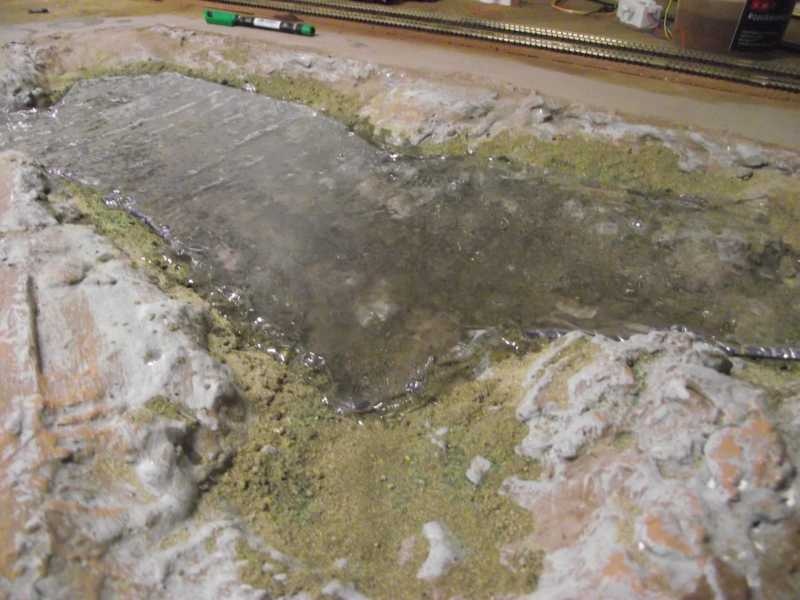

Műgyantával kísérletezem tegnap óta - de ahogyan az várható is volt egyáltalán nem könnyű a dolog...
A boltban azt mondták, hogy 2% -ban keverjek hozzá edző anyagot de valahogy nem akar megkötni egy éjszaka alatt sem. 3%-ban már elég kocsonyás lett fél óra után de még mindig nem az igazi... Növelném is tovább az arányt de a boltban azt mondták, hogy ha többet teszek bele akkor pont nem keményedik meg...
Valakinek ötlet / tapasztalat? |

(#24670) HarciSün válasza zsolesz74 hozzászólására (#24659)
Okt 23, 2013 |
Nah, nehezen de kezd alakulni...
Kb 3 óra után "gumisra" kötött. Tehát nem folyik, nem mászik de nem teljesen szilárd, inkább mint a szilikon gumi.
Kíváncsi vagyok vajon szilárdul-e tovább. Jó lenne mert így elég hamar össze fogja gyűjteni a port ami tuti bele is ragad...
A víz széle még nem végleges, még ki akarom tömíteni homokkal növényekkel stb...
Jah, és a plexi jól bírja, nem oldotta meg a gyanta. |

(#24672) HarciSün válasza etwg hozzászólására (#24671)
Okt 23, 2013 |
Nagyon fura anyag... a keverés pedig elég lutri.
Digitális konyhamérleggel (csak grammot mér) méricskéltem ki a 2%-ot de még így sem lett a legjobb (ebből lett ez a gumis állag)
Próbáltam szándékosan többet tenni bele de az még csak meg sem kötött! (igaz mondták is a boltban) Viszont az egyik keverésnél (elvileg minden olyan volt mint előtte) kb 10 perc kevergetés után hirtelen besűrűsödött és kb 1 percen belül meg is kötött még a keverő dobozban. Az baromira felmelegedett és olyan lett mint a kő... |
(#24673) zsolesz74 válasza HarciSün hozzászólására (#24672)
Okt 23, 2013 |
Idézet: „kb 10 perc kevergetés után hirtelen besűrűsödött és kb 1 percen belül meg is kötött még a keverő dobozban. Az baromira felmelegedett és olyan lett mint a kő...”
Ekkor találtad el a keverési arányt valószínűleg. Nekem a gyantám 2 perc alatt ugyanezt produkálja.
Én vizet végül a Woodland Scenic Water rendszerével csináltam és hibátlan, viszont 24 óra a kötési idő, és vékony rétegekben kell felhordani.
Na ezt egy kicsit turbóztam és emiatt 3 nap lett a vége, mert egyszerre kiöntöttem...de volt időm vele.
Majd teszek fel képet is holnap a tóról.
Jó lett a tied is, ötletes ez a kombó a plexivel.  |
(#24675) etwg válasza HarciSün hozzászólására (#24672)
Okt 23, 2013 |
Akkor elég rossz anyaggal futottál össze ( nem a minöségére gondolok , hanem a használhatoságára). Valamikor régen 30-40 éve amikor megjelntek a mügyanták akkor voltak ilyen rossz türésüek. Azota ilyennel nem is találkoztam ( pedig elfogyasztottam vagy 300 kg -t az évek során - modellekre, hajokra, szurfökre stb.).
Amire a te anyagodnál nagyon kell vigyáznod az a keverés - ezeknél a katalizátort gyakorlatilag mechanikusan kell egyenletesen elosztani az anyagban ( a modernebb anyagoknak van Valamilyen öneloszto tuöajdonsága - ennyire azért nem vagyok kémikus). Szoval a te anyagodat valmilyen kis habverö szerü szerszámmal. ( ezt abbol következtetem amit irtál, hogy egy bizonyspos keverés hatására hirtelen bemelegedett. Akkor a más esetekben valoban tuladagoltat a katalizátort. Azaz kevesebb kell, és nagyon jol el kell keverni (néha bolhapiacokon vagy az olcso boltokban kapni fillérekért kézi motoros tejszinhabvert ( a kávén hivatott tejhabot csinálni, amire termeszetesen teljesen alkalmatlan, de az epoxit jol keveri) ennek a keverfeje kb. 2 cm átméröjü drotspirális)
A konyhamérleg nem jó, mert rossz a felbontása. Az ocska piaci karos mérleg jobb. Az egyik serpenyöbe berakod az edényben ( joghurtos pohár) a mügyantát. A másikban ugyanolyan üres edényben babbal, vasgolyoval, söréttel stb. kiegyenlited a mérleget. Megszámolod hány bab van a pohárban, hozzáadsz 2%-l többet majd csepegtetheted a katalizátort amig a mérleg nem áll vizszintesen. |
(#24677) HarciSün válasza etwg hozzászólására (#24675)
Okt 23, 2013 |
Mivel holnap meló így hagyom estig hátha megszilárdul. Aztán ha nem akkor új kísérlet a keveréssel...
Tényleg az a gond, hogy amíg ki nem öntöm és nem várok vele addig nem derül ki, hogy jó-e az arány. Amikor pedig véletlenül eltaláltam annyira gyorsan megkötött, hogy nemhogy a tóra, még a földhöz ütögetve is alig tudtam kicsalogatni mielőtt teljesen betonra nem kötött...
Zsolesz: kíváncsi vagyok a tavadra! A plexi nem teljesen saját ötlet, csak próbálom összekombinálni amit tudok. |

Az éjjel valamennyit tovább szilárdult. A gumis állag megmaradt viszont kevésbé tapadós a felület mint este volt.
Elérte azt a szintet amikor akár így is hagynám csak nem ártana ha rendesen kiszellőzne mert még mindig elég erős szaga van. A másik, hogy később hogyan lehet majd takarítani (portalanítani) mert ugye minél keményebb annál könnyebb leporszívózni / ecsettel leportalanítani, de ha beletapad a por akkor egy idő után nem tó hanem sivatag lesz a felszíne... |
(#24680) etwg válasza HarciSün hozzászólására (#24679)
Okt 24, 2013 |
A portalanitás nagyon egyszerü. Ha a porszivozás ( puha borotvaecsettel) után még mindig maradna némi por, akkor az egészet bármikor fel lehet ujitani egy nagyon vékony réteg fényes átlátszo lakkal, vagy egy ujjabb vékony réteg mügyantával. Ez megköti és egyben eltünteti a porszemeket. |
(#24681) HarciSün válasza etwg hozzászólására (#24680)
Okt 24, 2013 |
Na akkor valószínűleg így hagyom és nem kockáztatok új réteggel. A "víz" szélét kitömítem további homok, zöld szóróanyag és hasonlók felhasználásával.
Ez a fényes átlátszó lakk nagyon jó ötlet! Lehet, hogy pár nap múlva megérné az egészet lefújni, és akkor teljesen lefixálná a felszínt?
Milyen lakkra gondoltál?
Egyébként ahhoz képest, hogy most csináltam ilyet először egész elfogadható lett - és talán látszik is rajta, hogy ez egy tó akar lenni  |
(#24682) etwg válasza HarciSün hozzászólására (#24681)
Okt 24, 2013 |
Régebben nitrolakkokat használtam, de ma már alig van a boltokban (esetleg van még sprayben).
Ha választhatsz, akkor van egy lakk tipus, ami "hajlitott fabutorra" lett gyártva.
Ez nagyon rugalmas (hiszen azok - rendszerint székek stb. hajlonganak használat közben és a lakk nem pattog le roluk), de egyben kemény szép felületet ad.. |
(#24683) HarciSün válasza etwg hozzászólására (#24682)
Okt 24, 2013 |
(#24684) etwg válasza HarciSün hozzászólására (#24683)
Okt 24, 2013 |
Szerintem mindegyik jó, nekem is valami hasonlo van. Meg amugy is majdnem lehetetlen kétszer egymás után ugyanazt beszerezni.
