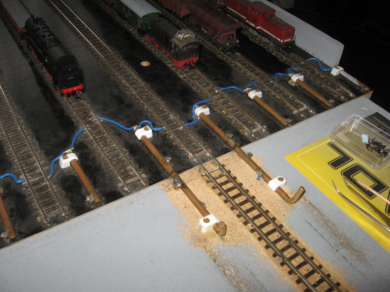

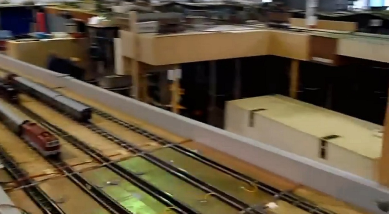

A tárolók:
Ahogy Gashpy is írta az egyik egy fiókszerűen, oldal irányban tologatható, kb. 0,5x2,0 m-es felület. A vágányok táplálása a bejárati végen, a pozicionálást segítő réz pálcákon keresztül történik, aminek következtében csak az épen a kijárati vágány vonalába eső tárolóvágány kap táplálást.
A másik tárolót Gashpy részletesen leírta, csak annyit tennék hozzá, hogy a szegmens váltó és kettő tárolóvágány két féle nyomtávot képes fogadni! Ez jól látható ez egyik képemen. Be van építve a keskeny nyomközre is egy sínszál.
Még annyi kiegészítés kell, hogy mindkét tároló mozgatása kézzel történik, óvatos oldalirányú tolással.

Tovább kérdezek. A hajlékony vágányrész megfelelő helyen való rögzítése a két oldalán levő imbuszfejű csavarral történik?
Köszönöm, hogy felhívtad a figyelmet a fonódott vágányra.
(#24294) terkoz válasza gumidani hozzászólására (#24293) Válasz Okt 15, 2013
A két imbuszcsavar elég feszesre van húzva és az állításhoz egy bizonyos, nem túl nagy, de mégis, határozott erő kell.
A csavarfejeknél két ujjal közrefogva el lehet oldalra tolni a mozgó részt és a beállítást követően ott marad, nem mozdul el a gépek és szerelvények áthaladásakor sem.
Talán ezen a képen látszik, hogy egy alagut választja el a terepesített környezettől az árnyék pályaudvart.

Elmondásod alapján arra következtetek, hogy a csavarok meghúzásával lehet állítgatni a megfelelő surlódóerőt. Ez viszont a használat közben gyors kopást okozhat és gyakori utánaállítást igényelhet. Továbbá nem oldja meg az áramellátás megfelelő vágányra való korlátozásást sem. Azon spekulálok, hogy a hajlékony vágányrész megfeleő helyen való rögzítésére a tároló másik végén levő tolópadnál alkalmazott csapszegek jobbak lehetnek.

(#24300) DinoTT válasza gumidani hozzászólására (#24297) Válasz Okt 15, 2013
Én nem láttam kopás nyomokat ami valószínűleg az alkalmazott anyag (üvegszálas bakelit szírű barna lap - nem tudom a nevét).Az áramot pedig nem kell átvinni mert itt minden vágány áram alatt van, a digitális rendszer nem is igényli a külön táp kiválasztást.

(#24303) terkoz válasza DinoTT hozzászólására (#24300) Válasz Okt 15, 2013
Sajnos nem készítettem az elem aljáról képet, pedig érdemes lett volna. Elvitte a figyelmemet a játékba való teljes belefeledkezés.
Szóval, minden vágány meg van táplálva és a táp folyamatosan a sínben van. A szegmensváltóban is.
A tárolóvágányok és az elforduló vágány között légrés van, így nem jön létre zárlat állítás közben. A kopás nem számottevő, részint a felhasznált anyag, részint a mozgatás intenzitás és gyakoriság csekély volta miatt.

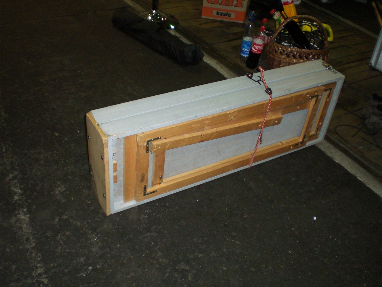

A másik érdekesség, az alsó részen, a modul aljába behajtogatható lábkiképzés volt. A szellemes megoldás eredményeképpen nem külön csomag a lábkészlet. (nem maradhat otthon) Időközben látom, hogy a Laci betette a képet!
Az általad említett rögzítőcsapos kiképzésre is láttam már példát. Ott az illesztés lényegesen lazábbra készült és az elmozduló rész kiszélesített oldalában lévő furaton keresztül állított csap (sárga csavarhúzó) rögzítette a pozíciót.
(#24304) sunocske válasza DinoTT hozzászólására (#24300) Válasz Okt 15, 2013

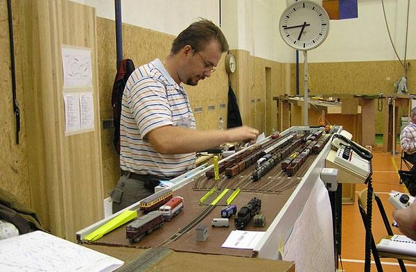

A "csak az érintett vágány legyen táp alatt" témához: a "Brechen-féle" tárolónál ez azért lényeges, mert a nem aktív vágányok szabad végén semmilyen biztosítás nincs, így ha áram alatt lennének, fennáll a veszélye a mozdonyok véletlen megindulásának, és ezáltal egy meredek parabola mentén történő (egyébként nemkívánatos) röppályára állásának. Fiddeljardsenben ugye ez nem téma, ott maximum a zabolátlan mozdony beleesik a "tolópadmedencébe", bár inkább csak döccen egy nagyot, nem nevezném igazi esésnek.
(#24305) DinoTT válasza sunocske hozzászólására (#24304) Válasz Okt 15, 2013
Brechnen-nél egy massziv fenyőléc volt a lezáró. Azt nem töri át semmi
(#24308) sunocske válasza DinoTT hozzászólására (#24305) Válasz Okt 15, 2013
Az egyik végén. De a másikon? Nézd csak meg a képet! Ha az 1. vágányra állítod be a fiókot, akkor a 9. bizony jó messze kitolódik a 130 cm-nyi levegőbe!

A tolópad szerű tároló, ha az egyik szélső vágányra van tólva, a túlsó oldali szélső vágányok bejárati oldala szabadba ér és itt legurulhat valami.
(#24312) terkoz hozzászólása Válasz Okt 15, 2013
erre gondoltam
(#24315) róbertke válasza terkoz hozzászólására (#24312) Válasz Okt 15, 2013
A tolópadhoz rögzítesz egy-egy plexi csíkot a sínszáltól jobbra és balra a maximális kitolás szélességében, és a járművek a lefutástól meg vannak védve (amolyan "bajuszt" kap) .... De elkészíthető úgy is, hogy a 9 vágányos tároló két végen egy függőleges tengelyen fordul el a két plexicsík (akár egy-egy ajtópánthoz rögzítve), és mint egy karámajtót csiki-csukizza a tolópad. A plexi mozgatásához persze kell valami rugóerő, én a repülőknél alkalmazott modellező gumit javasolnám, egyik végét a plexire fogatni a másikat a tolópad belső oldalfalára rögzíteném. Lerajzolnám szívesen, de valahogy nem megy ....
(#24316) maTTato válasza terkoz hozzászólására (#24312) Válasz Okt 15, 2013
Ha mondjuk a tolópad szélétől kb. 20cm-re elvágnánk a sínt, az feszültség mentes lenne. Csak akkor kerülne áram alá, ha betoljuk a vágány elé. A mögöttes tároló szakasz kaphatna állandó tápot, így a digitális üzem teljes értékű maradna.

A bajuszos megoldás lenne a legjobb, csak nem a tolópadhoz hanem a fix oldalhoz kell rögzíteni a maximális kitolás méretének megfelelően. Így lehet kalodával mozdonyt forgatni később kitolt állapotban is és lepróbálni a mozdonyt Freddel anélkül hogy indítási pozícióba kelljen tolni a padot.
(#24321) róbertke válasza DinoTT hozzászólására (#24320) Válasz Okt 15, 2013
A tolópad nem a rövidebbik hanem a hosszabbik? Nem volt odaírva, de ha így van akkor egyformán gondoltuk. Mondjuk én csak egy szerelvényt tili-toliznék jobbra-balra mint nyolcat borítsak fel egyszerre ...
