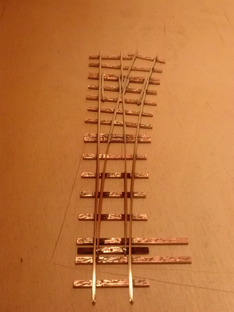

(#24087) baker6600 hozzászólása Válasz Okt 9, 2013
Elsőre nem is lett olyan rossz Megkérhetném a szakértő kartársakat, hogy véleményezzék thx
(#24092) Váltógyártó válasza baker6600 hozzászólására (#24087) Válasz Okt 9, 2013
Azt kell, hogy mondjam, ez sokkal szebb lett, mint az én első kitérőm!
Néhány észrevétel: a szigetelő vágások lehetnének egy kicsivel keskenyebbek. Én 0-ás fémvágó szállal szoktam átvágni. A cint egy tűreszelő hegyévek kicsit kapargasd le a sín oldaláról, ahol felfutott! A csúcssín utolsó rögzített pontját belül is forraszd le, hogy erősebb legyen.
Mindent egybevetve nagyon ügyes padavan vagy!
A szívdarabról és a csúcssínek illeszkedéséről csinálj pár közelit képet lécci!
(#24096) Fordítókorongos válasza baker6600 hozzászólására (#24087) Válasz Okt 10, 2013
Gratulálok,ügyes munka!
Nagyon szép váltót hoztál össze,ráadásul elsőre!
Leírhatnád hogyan csináltad a keresztezési csúcsot.
Volt-e valami szerszámod vagy sablonod hozzá,mert így messziről nagyon jól néz ki.
Egy-két közeli képet én is szívesen megnéznék a lényegi részekről.
Az állítórúd előtti és utáni talpfák is nyáktalpból szoktak lenni,hogy erősebb legyen a szerkezet!
Ott még hiányzik egy,ha nem lesz mindegyik talpfa nyákból!
Letesztelted már?Hogy futnak rajta akocsik,mozdonyok?Mert,ha nem, akkor a végére elég nagyot lehet szívni vele!
Erre mindig vigyázz!
Jó váltógyártást!
(#24101) DZolTTán válasza Váltógyártó hozzászólására (#24092) Válasz Okt 10, 2013
"0-ás fémvágó szál"
Ez pontosan mi is? Illetve hol lehet beszerezni?
(#24117) Váltógyártó válasza DZolTTán hozzászólására (#24101) Válasz Okt 10, 2013
0-ás jelölésű, fém vágására alkalmas lombfűrész szál.
Én a hódos barkácsáruházban vettem, de gondolom máshol is lehet kapni.
(#24118) Váltógyártó válasza Fordítókorongos hozzászólására (#24096) Válasz Okt 10, 2013
Az állító talpfa mögé annyira nem muszáj, de tényleg jobb, ha ott van. Szépen megtartja a szöget, hogy a csúcssín hosszan fel tudjon feküdni. A Peco sín annyira robusztus volt, hogy ott nem kellett, ezt az elöl-hátul talpfát csak a Tillig profilnál kezdtem el alkalmazni.
Viszont a rajzon nem volt rajta, így baker kolléga nem hibázott!

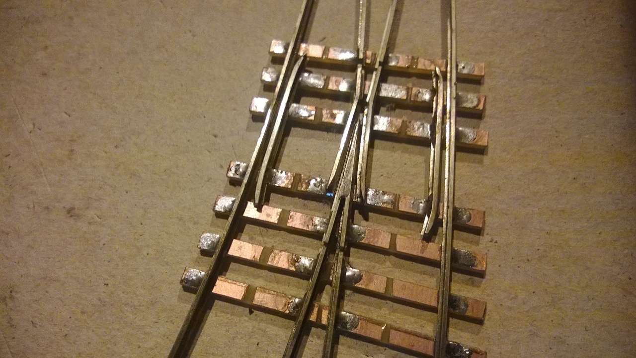

(#24125) baker6600 hozzászólása Válasz Okt 10, 2013
Köszönöm az okítást, ennél rosszabbra számítottam a sínszál tillig, úgyhogy rakok rá még egy nyáktalpat, cint reszelek, csúcssint forrasztok Sablonom csak a rajz volt, szemre csináltam. És készítem a képeket
(#24128) baker6600 hozzászólása Válasz Okt 10, 2013
Közeliek
(#24129) baker6600 hozzászólása Válasz Okt 10, 2013
Festésre várva
(#24130) Váltógyártó válasza baker6600 hozzászólására (#24129) Válasz Okt 11, 2013
No, akkor még néhány észrevétel:
A középső képen nézve bal oldali könyöksín sz.tem túl közel van a csúcshoz, mert ha jól látom összeér a sínek talpa. A vezetősín-könyöksín külső távolság 14-14,1mm, és a könyöksín-csúcs távolság 1,1-1,3mm. Ez azért kell, mert pl. egy kéttengelyes kocsi kereke ekkora ívben elég nagy szöget zár be a sínnel, és ha nem elég nagy a hézag a csúcs és a könyöksín között, akkor befeszül a kerék (ezért nem elég csak forgózsámollyal tesztelni).
A másik, hogy a csúcs felől jobb oldali csúcssín nem elég hegyes. Szerencsére íves váltónál a belső íven van, de ha kívül lenne, elég nagyot döccennének rajta a vonatok.
Harmadik, hogy a csúcs tetejéről kicsit jobban reszeld le a cint.
Ha egy kicsit visszább lapozol ide, akkor láthatod, hogy kb. mekkora rés kell a csúcs és a könyöksínek közé, és kb. milyen hegyesnek kell lenni a csúcssínnek.
Mindent összevetve még mindig azt mondom, hogy elsőre nagyon szép!
(#24131) baker6600 válasza Váltógyártó hozzászólására (#24130) Válasz Okt 11, 2013
Azt hiszem, ezeket még ki tudom javítani. Köszi

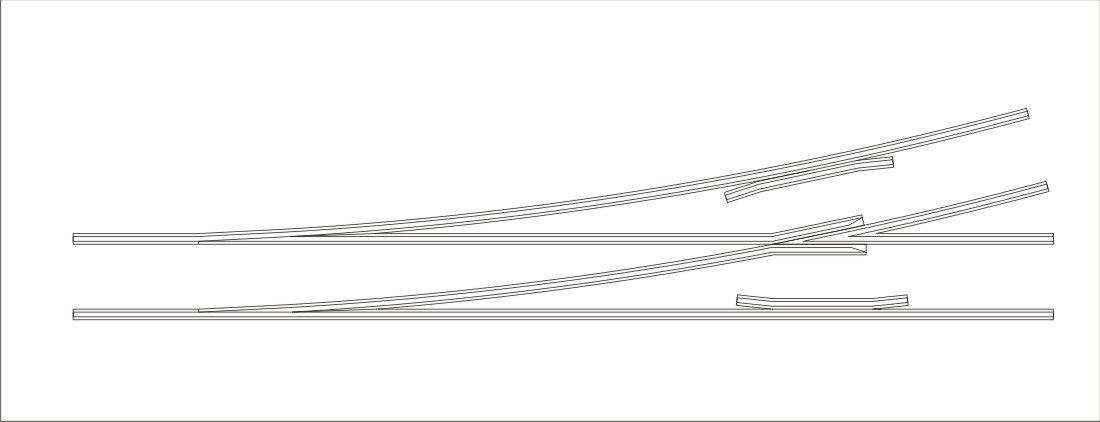

(#24314) Váltógyártó hozzászólása Válasz Okt 15, 2013
Hamarosan készülő mű Kisfaludy Zsolt (Kisfa) barátomnak, a sziklák urának!

(#24334) Fordítókorongos hozzászólása Válasz Okt 15, 2013
Szia Váltógyártó!
Volt egyszer egy G-kód!
(H0Totya-Váltógyártó összedolgozás!!!)
Lett belőle valami?
A "G-kód" az valami Gödöllővel kapcsolatos?
Erre gondoltam ma.
Jól néz ki az íves hármas, köszönjük a rajzot!
