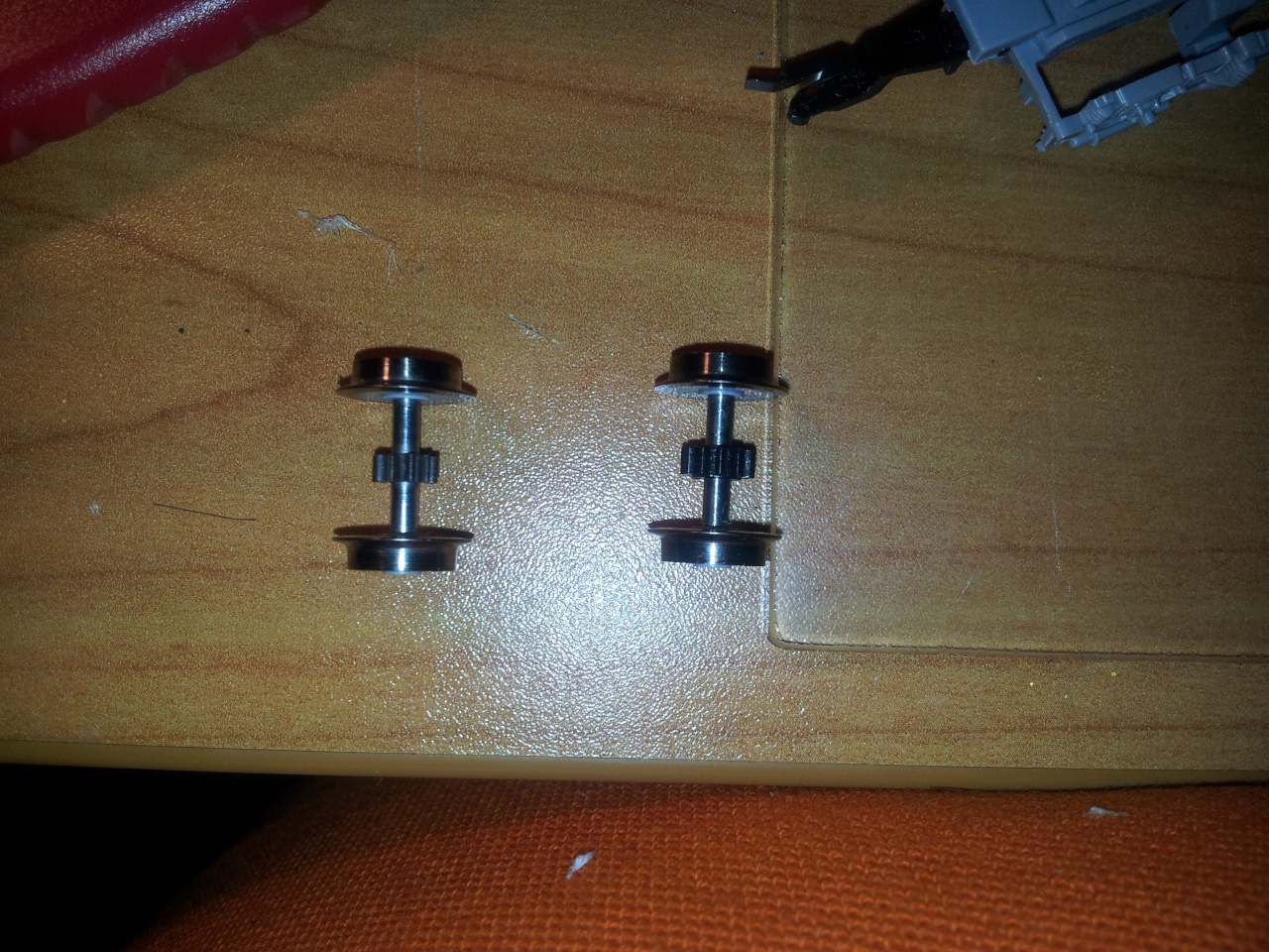

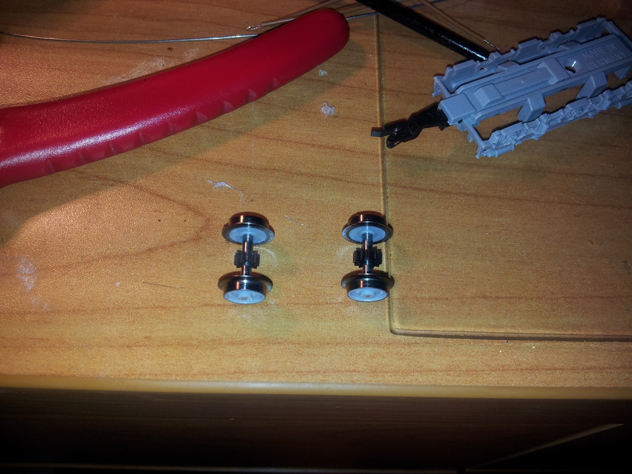

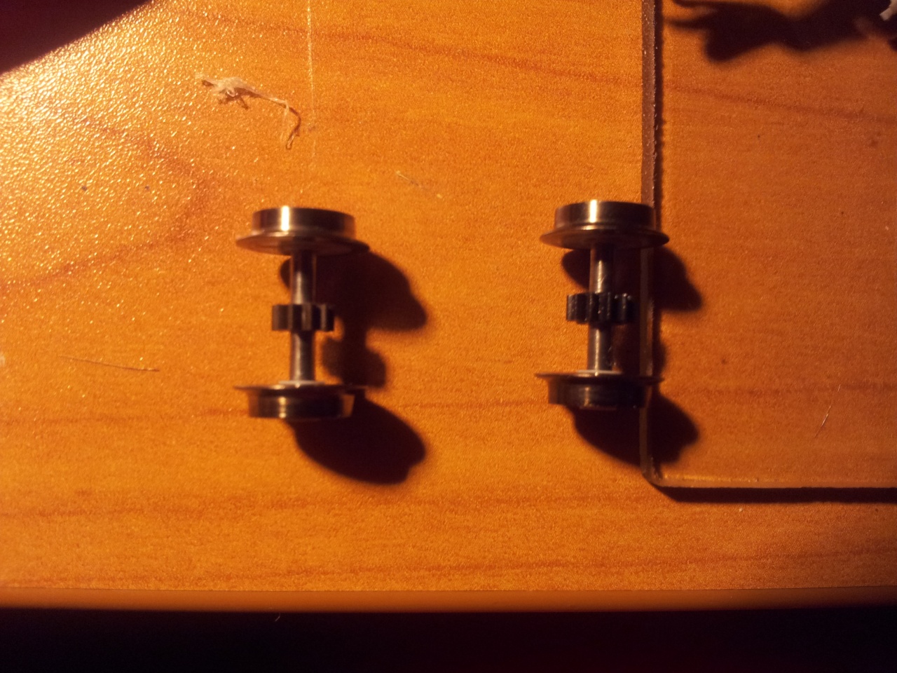

Szeretnék megosztani veletek egy néhány képet a Tillig Szergejem hajtásláncának két oszlopos tagjáról.
Hónapok óta szenvedtem, a mozdonyommal, mert az egyik forgózsámoly időnként beszorult és nem ment a gép.
Kérdeztem Csíkost és masttertape-et a hiba lehetséges okáról.
Fordítókorongosnak lógtam egy képpel a hangdekóder beépítésről, ezért elővettem a gépet és átnéztem újra mi lehet a hiba.
És megvilágosodtam! A tolómérő a barátom elárulta. Az egyik hajtókerék fogaskereke kisebb kb 0.5mm-rel. Ennyi. Nem koszos volt a gyári új és nem is zsíros.
Csak egy gondatlan szerelő keze munkája.
Mi a teendő ilyenkor? Ki fogja ezt helyrehozni? Gábor? Csíkos?
Mondtam, hogy ha bánatom lesz a gyári garis cuccokkal akkor nem vacakolok.
Cserére felajánlom, de gőzöm sincs melyik Tillig gépnek a meghajtókereke van ebben a gépben.
(#23202) etwg válasza zsolesz74 hozzászólására (#23201) Válasz Szept 24, 2013
Itt valami nem stimmel. Ugyanannyi foga van mindkét keréknek?
(#23204) zsolesz74 válasza etwg hozzászólására (#23202) Válasz Szept 24, 2013
Őszinte leszek Eugén, nem számoltam meg, de átmérőre kisebb ez a kis szemét! És most is az jutott eszembe miközben szereltem, hogy ennek más a színe, nem koromfekete, hanem barnás inkább. És akkor kaptam elő a tolómérőt!
Mire gondoltál? Mi nem stimmel?
(#23207) etwg válasza zsolesz74 hozzászólására (#23204) Válasz Szept 25, 2013
Pontosan az, amit irtál, mármint 0,5 mm különbség egy foggal kevesebbet jelent, igy az egy másik modellböl származo kerék. Nem tudom, hogy honnan kerülhetett egy más kerék a te mozdonyodba. Érdekes trehányság, ha eredetileg igy jött a mozdony.
(#23209) FriTTz válasza zsolesz74 hozzászólására (#23201) Válasz Szept 25, 2013
Egy kérdés:
- biztos, hogy az a kisebb nem a másik a nagyobb?
- a másik forgóvázban mi van méretben?
(#23211) masTTertape válasza zsolesz74 hozzászólására (#23201) Válasz Szept 25, 2013
Számold meg a fogát, amelyik jó, abból adok egyet.

Szóval leszámoltam!
Ami benne volt az 10 fogú, amire meg szüksége lenne a hajtásnak az 12 fogú kerék, Radsatz ohne Haftreifen.
Megnéztem a modell alkatrész listáján és erre 3 külön cikkszámot írnak, mert hogy a Tillignek 17db variánsa van a Szergejből.
