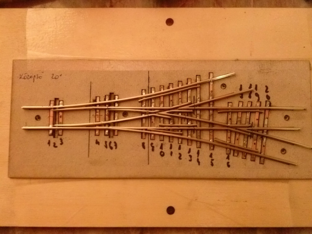

(#22799) Fordítókorongos válasza Váltógyártó hozzászólására (#22775) Válasz Szept 15, 2013

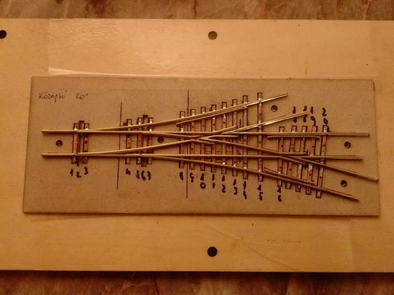

Szia Váltógyártó!
Nagyon ütősen néz ki ez az angollal kombinált hózentrógered!
Hoztad a megszokott minőséget,ezen már nem is csodálkozom,megszoktam.
De ez a sebesség,amilyen gyorsan összehoztad,az is csodálatraméltó!Csak pár nap volt!

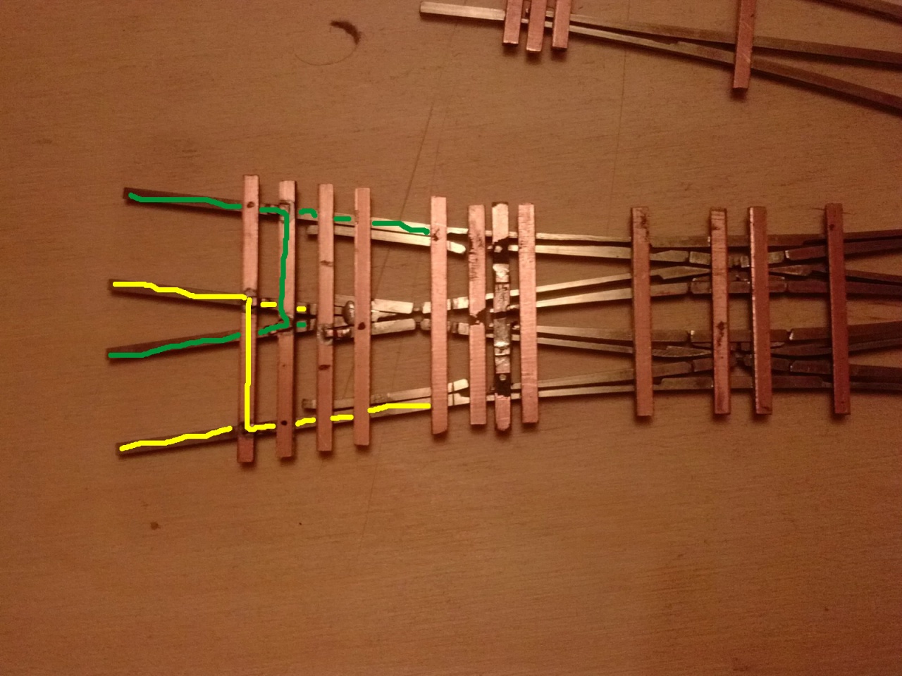

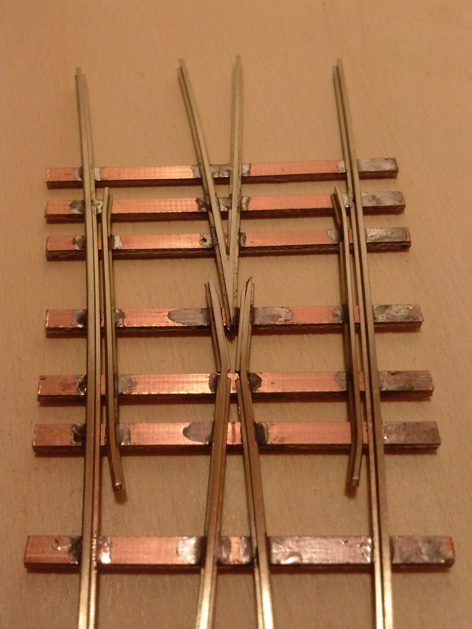

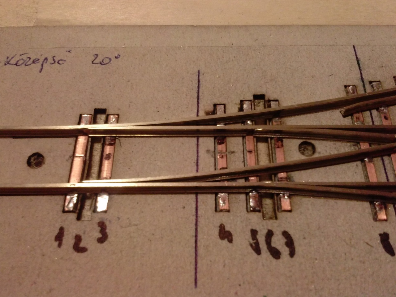

A tegnap esti képeidre visszatérve,átvehetnénk még egyszer a hozentróger alsó elektromos átkötéseit.
A középrész táplálását vágom,de a kis rézcsíkokat nem értem,vagy csak nem látom eléggé.
Tegyél fel légyszi közelebbi képeket is róla.
Lehet,hogy egy nagyobbat fogok szívni vele,mert szimpla nyákra építem az enyémet!
Jó váltógyártást!
(#22801) Váltógyártó válasza Fordítókorongos hozzászólására (#22799) Válasz Szept 15, 2013
Annak, hogy nyákra építed, az átkötéseknél nincs jelentősége, ugyanezeket kell megcsinálni. Az első képen jobban látszanak az átkötések, de későn jutott az eszembe, és már megrajzoltam a másikon. Sz.tem azért így már érthetőbb...
(#22802) Fordítókorongos válasza Váltógyártó hozzászólására (#22801) Válasz Szept 15, 2013
A rajzolás alapján már érthető!

(#22841) Fordítókorongos válasza Váltógyártó hozzászólására (#22801) Válasz Szept 16, 2013
Szia Váltógyártó!
„Annak, hogy nyákra építed, az átkötéseknél nincs jelentősége,”
Lehet!
De azért a dupla nyák előnyeit te is kihasználtad az alsó átkötéseknél!
Most majd használhatok valami vékony rézlemezt vagy drótot hozzá, és sokkal macerásabb lesz megoldani,mint ha kétoldalas nyáklapra csináltam volna.
A hármasodnál is használtál valami alsó átkötést a középrész táplálására?(gondolom igen)
Jó váltógyártást!
(#22842) Váltógyártó válasza Fordítókorongos hozzászólására (#22841) Válasz Szept 16, 2013
Nem véletlenül használok kétoldas nyákot! De te mi a puttonyért nem kétoldalasra csinálod? Vagy legalább az a pár lényeges szál legyen kétoldalas! Olyan sok azért nem kell!
A hármasnál, de minden másnál is le szoktam vinni egy kis lemezzel a szívdarab kontaktját, hogyha valaki akarja polarizálni, akkor ne a sínre kelljen forrasztania, hanem csak a nyákcsík aljára, és így biztos nem olvasztja szét a szívdarabot.
A hármasnál még a hátsó átkötések is ki vannak alakítva, és olyan jól működik, hogy múltkorában, mikor szőnyegvasutaztunk a fiammal, a hármas jobb oldali ágán csak egy csonka volt, és onnan tápláltam meg a kitérőn keresztül a teljes kört. Ill. két kört!

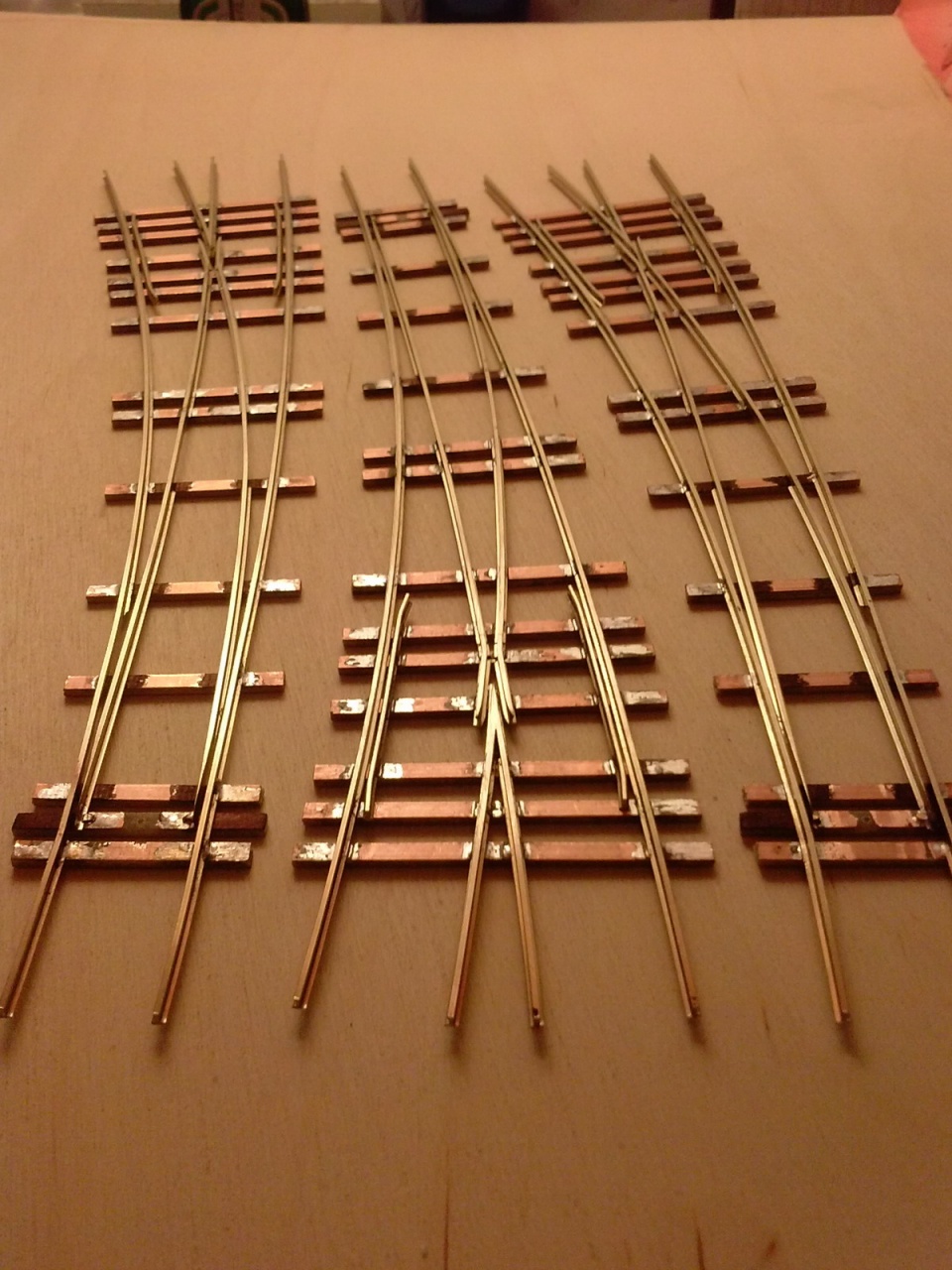

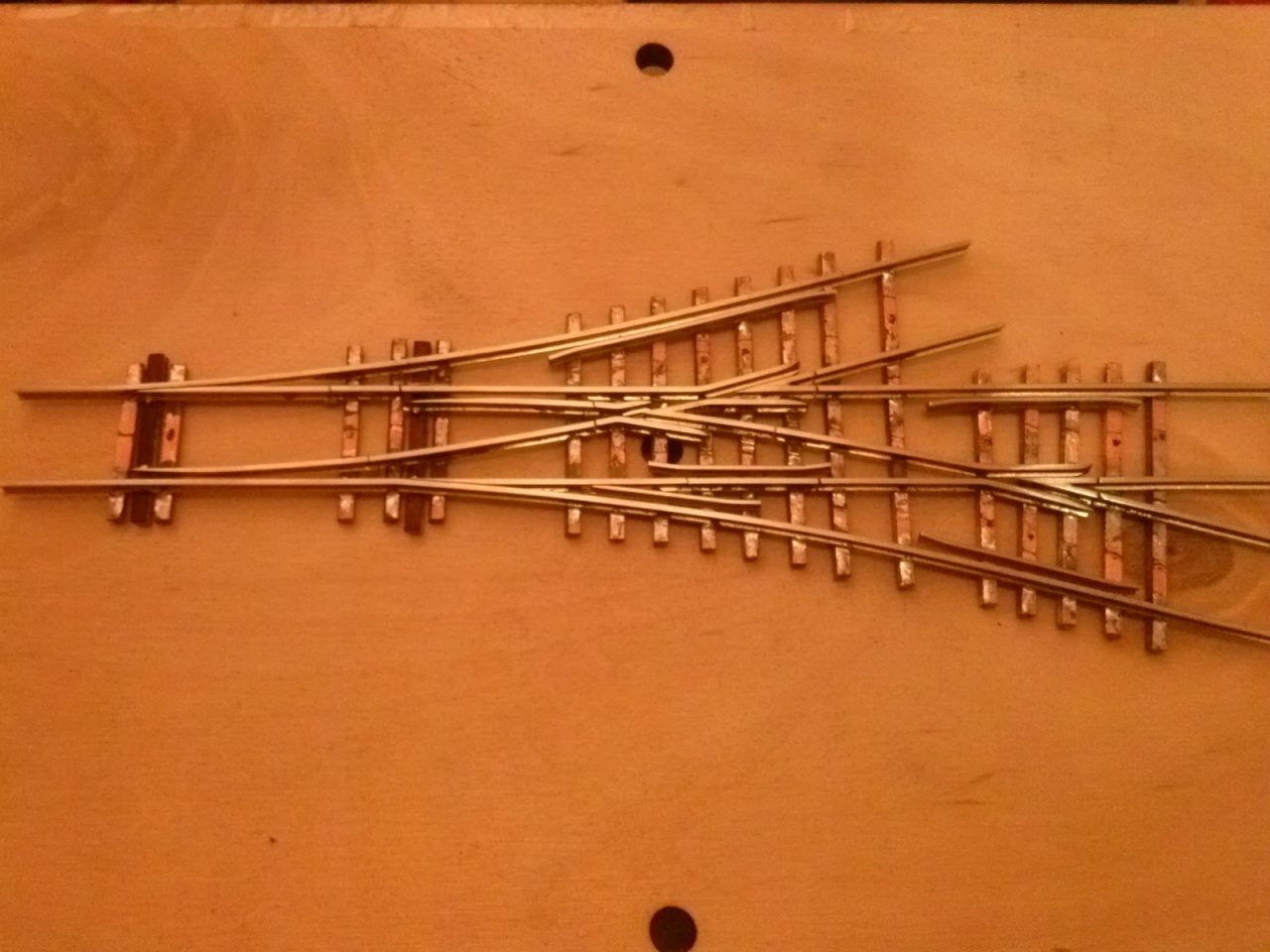

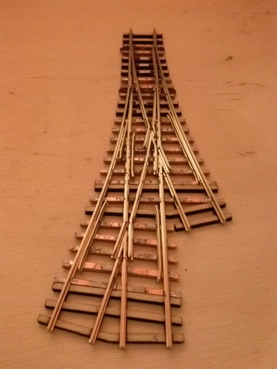

(#22843) Váltógyártó válasza Váltógyártó hozzászólására (#22781) Válasz Szept 16, 2013
Folytatódott a TT 3-as kitérő project:

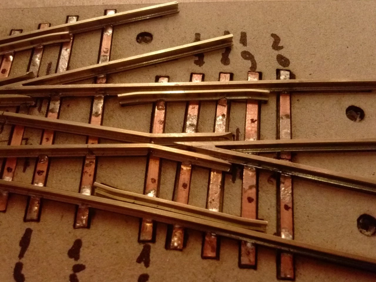

(#22844) Váltógyártó válasza Váltógyártó hozzászólására (#22843) Válasz Szept 16, 2013
Kicsit közelebbről:
(#22846) Fordítókorongos válasza Váltógyártó hozzászólására (#22842) Válasz Szept 16, 2013
Hát azért,mert már elkezdtem az egy oldalasra, mire bedobtad az átkötési képeidet!Én meg nem gondoltam rá.
Az egy oldalas lapból sokkal hosszabb sávokat tudtam vágni,mint a két oldalasból és ez megtetszett!
Ha most kezdeném akkor már biztos kétoldalasra építeném.
Az a durva benne,hogy ez az első eset,amikor ezt az egy oldalasat használom.
Szép lesz a TT hármasod!
Legjobban a közepe tetszik,főleg a csúcsok-könyöksínek környékén ütős a dolog.
Jó váltógyártást!

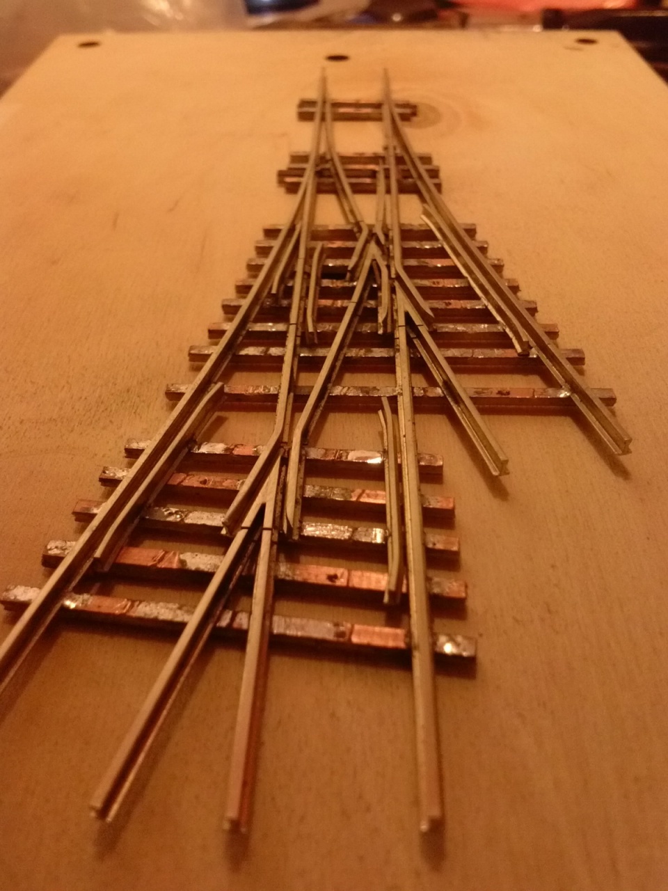

(#22901) Váltógyártó válasza Váltógyártó hozzászólására (#22844) Válasz Szept 18, 2013
Sajnos az elmúlt két napban nem sokat haladtam, de azért elkészültem a szigetelő vágásokkal, és "csuklósítottam" a csúcssíneket:

(#22930) Váltógyártó válasza Váltógyártó hozzászólására (#22901) Válasz Szept 20, 2013
Elkészült a TT hármas váltó szerkezete. Működik az állítás, és elektromosan is rendben van. Szombaton talpfa és festés.
(#22979) Váltógyártó válasza Váltógyártó hozzászólására (#22930) Válasz Szept 21, 2013
A kis TT hármas váltóra is felketült a talpfa:

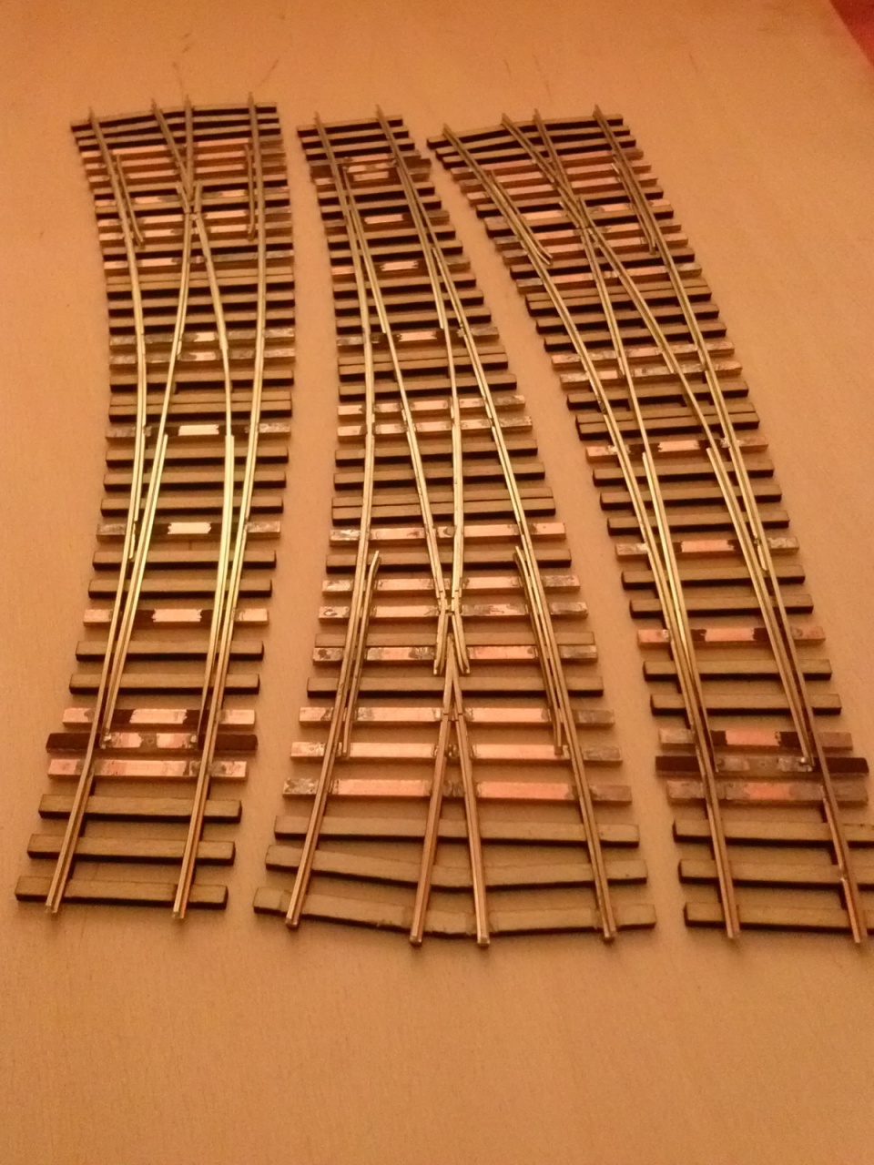

Amíg a kis TT háromutas kitérő, és a Fugi hózentróger festés után szárad, elkezdtem három H0 íves kitérőt. Ezek 605/907mm ívűek, és a szívdarab 9 fokos:
(#23065) Váltógyártó válasza Váltógyártó hozzászólására (#23015) Válasz Szept 22, 2013
Elkészültem a szerkezetekkel.

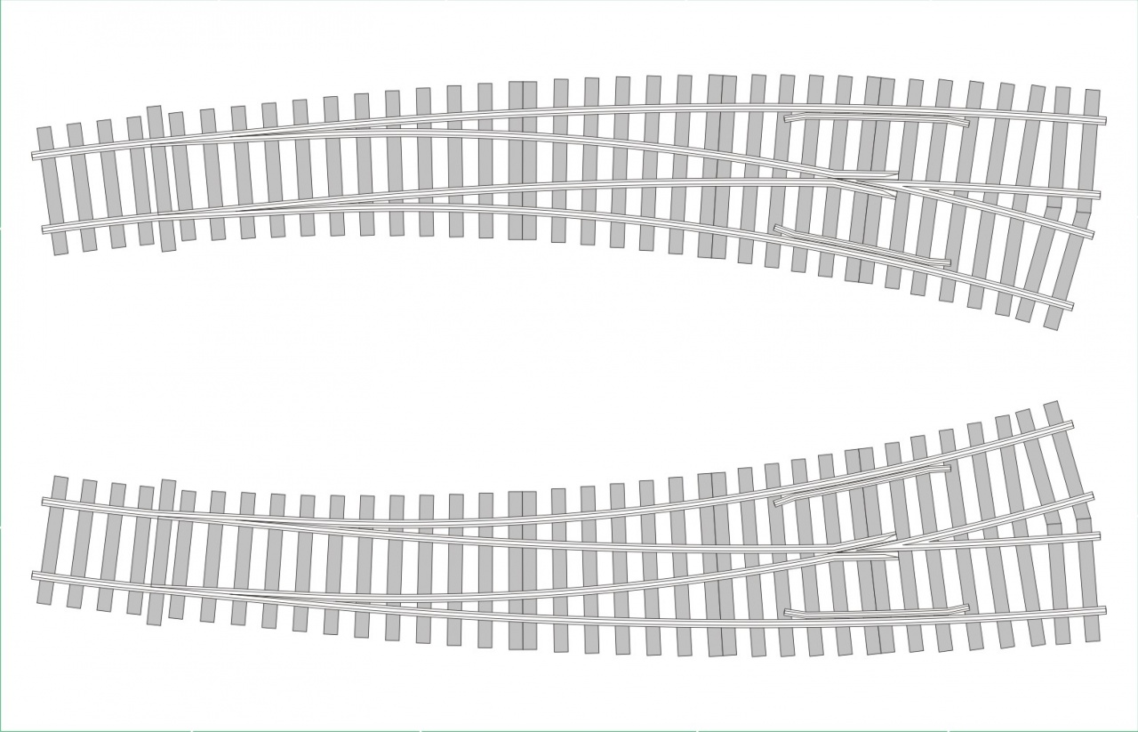

(#23124) Váltógyártó válasza Váltógyártó hozzászólására (#23065) Válasz Szept 23, 2013
Az íves rajza, ha valaki meg akarná építeni!
íves 9 fok t...pdf
(#23129) zsolesz74 válasza Váltógyártó hozzászólására (#23124) Válasz Szept 23, 2013
Ezeket a terveket milyen programmal rajzolod? AutoCAD-del vagy valami Corel-lel?
(#23131) Fordítókorongos válasza Váltógyártó hozzászólására (#23124) Válasz Szept 23, 2013
Köszönjük!
Én biztos ki fogok próbálni majd egy ilyet is!
Lesz kisebb ívű is?(Nekem az használhatóbb lenne.)

(#23148) Váltógyártó válasza zsolesz74 hozzászólására (#23129) Válasz Szept 24, 2013
Egy régebbi Corellel.

(#23150) Váltógyártó válasza Váltógyártó hozzászólására (#23065) Válasz Szept 24, 2013
Az ívesekre is feltettem a talpfát. Tk. már le is festettem, de teljesen csillogó barna felülettel elég illúziórombolóak! Nade majd ha megkapják a második réteget, és lecsiszolom a sínszál tetejét...
A nappalinkban kb. 4 méter szélesek az ablakok, és a párkány felét száradó váltók foglalják el! Nem értem, hogy lehet ilyen türelmes az asszony, hogy még nem csapta szét a búrámat!
(#23152) zsolesz74 válasza Váltógyártó hozzászólására (#23148) Válasz Szept 24, 2013
Nem ismerem a rajzprogramokat. Ezekkel lehet mérethelyesen és pontosan rajzolni? Hogy van megoldva?

(#23159) zsolesz74 válasza DZolTTán hozzászólására (#23154) Válasz Szept 24, 2013
Köszönöm a tippet.
Én azért kérdeztem, mert AutoCAD-et használok napi szinten (munka), az R14-es verzió óta és nem ismerem ezeket a rajzoló programokat.
Kíváncsi vagyok, hogy lehet mérethelyesen rajzolni, mert Laci mégis csak megoldja a váltókhoz.

(#23179) Váltógyártó válasza zsolesz74 hozzászólására (#23159) Válasz Szept 24, 2013
Én egyszerűen a megfelelő méretben megrajzolom, utána pdf-ben elmentem, kinyomtatom, és az alapján építem meg a dolgokat.
