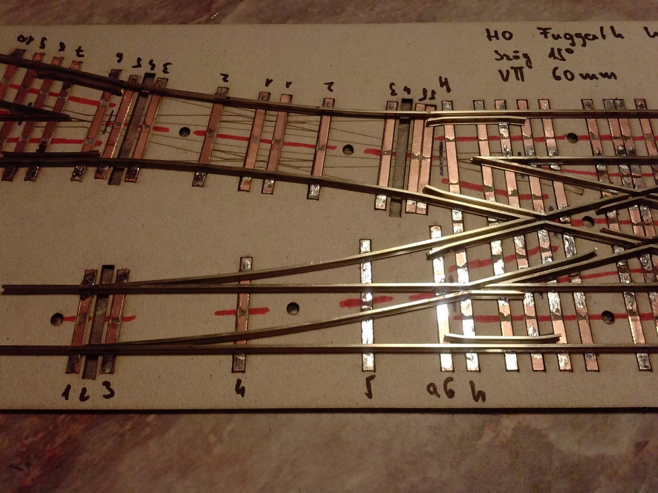

(#22542) Váltógyártó hozzászólása Válasz Szept 10, 2013
Végre megint valami normális méretű dolgot építhetek!

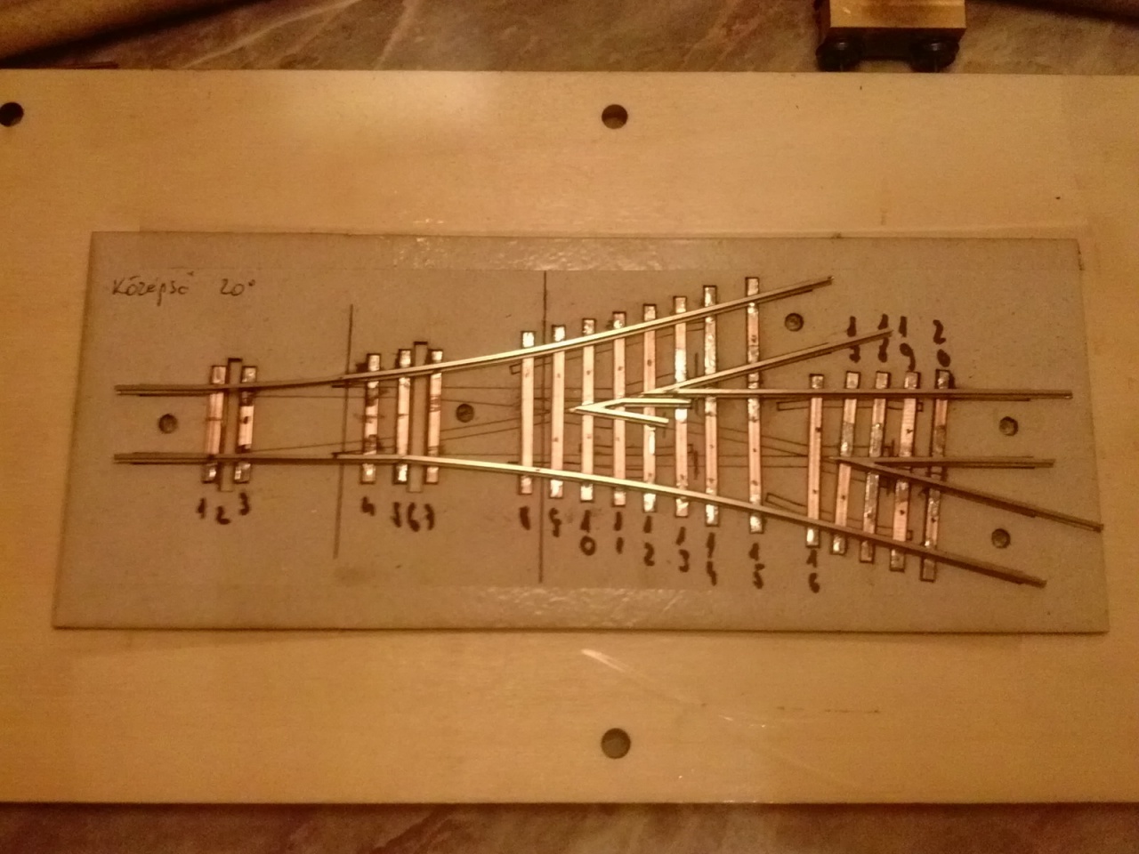

(#22543) Váltógyártó válasza Váltógyártó hozzászólására (#22542) Válasz Szept 10, 2013
Még két kép:

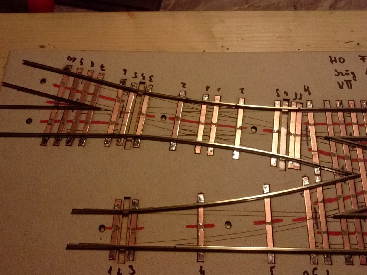

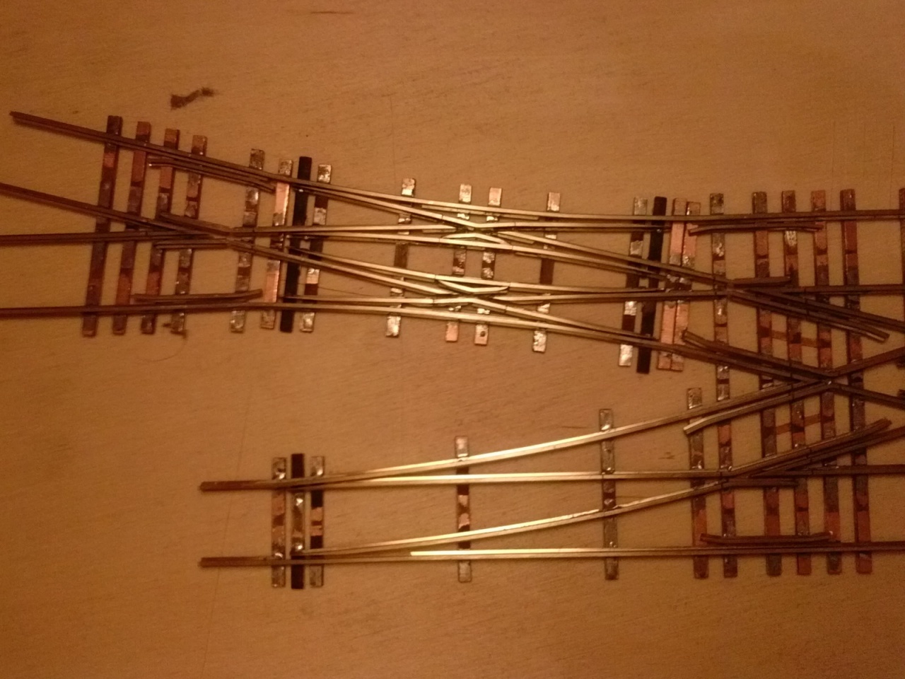

(#22570) Váltógyártó válasza Váltógyártó hozzászólására (#22543) Válasz Szept 11, 2013
Elkészült az átszelési rész, és már lehet rajta egyenesen menni!
Az előző hsz.-ban nem írtam, ez Fuggerth geometria, egy vágánycserés Magyar témájú asztalra készül, PECO CODE 100 profilból.

(#22578) Fordítókorongos válasza Váltógyártó hozzászólására (#22570) Válasz Szept 11, 2013
Szia Váltógyártó!
Jól nekiugrottál ennek a hózentrógernek! Gyönyörű!
Már régóta szeretnék egy ilyet,nagyon irigyellek érte!
Mondjuk a kisebb szögűek nekem jobban tetszenek,
de ez a 15 fokos is nagyon szép!
Tudnál feltenni nekünk egy pdf-rajzot(ha van)?
Mert legközelebb egy ilyennek szeretnék nekiállni.
Másik téma az előző oldali fonódott kitérések!
Gratulálok hozzájuk,nagyon ügyesen megrajzoltad őket!
Kíváncsi lennék,hogy van-e olyan ,ahol a széles és a keskeny nyomtávúnak is van kitérése egyszerre?
Vagy olyan, ahol csak a keskenynek?
Mert olyat még nem láttam.
Nem hiszem,hogy fogok valamikor is ilyeneket használni,de beleszerettem a hangulatukba,ráadásul még nagyon ütősen is néznek ki,gratula hozzájuk!
Jó váltógyártást!Üdv.:korongos

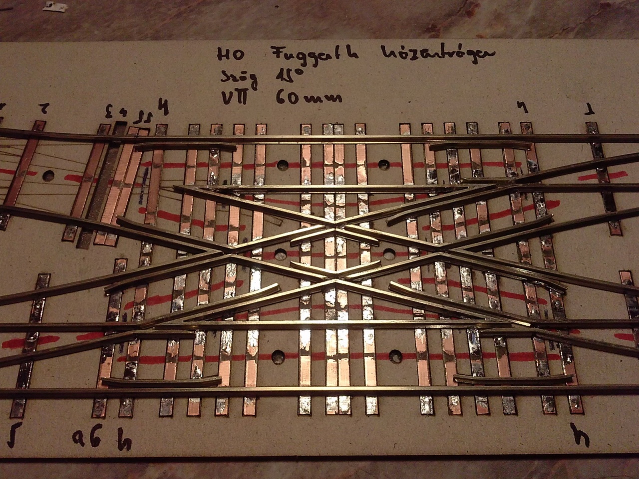

(#22581) Váltógyártó válasza Váltógyártó hozzászólására (#22570) Válasz Szept 11, 2013
A kitérők elkészültek, de az angolváltóhoz már nem volt lelkierőm!

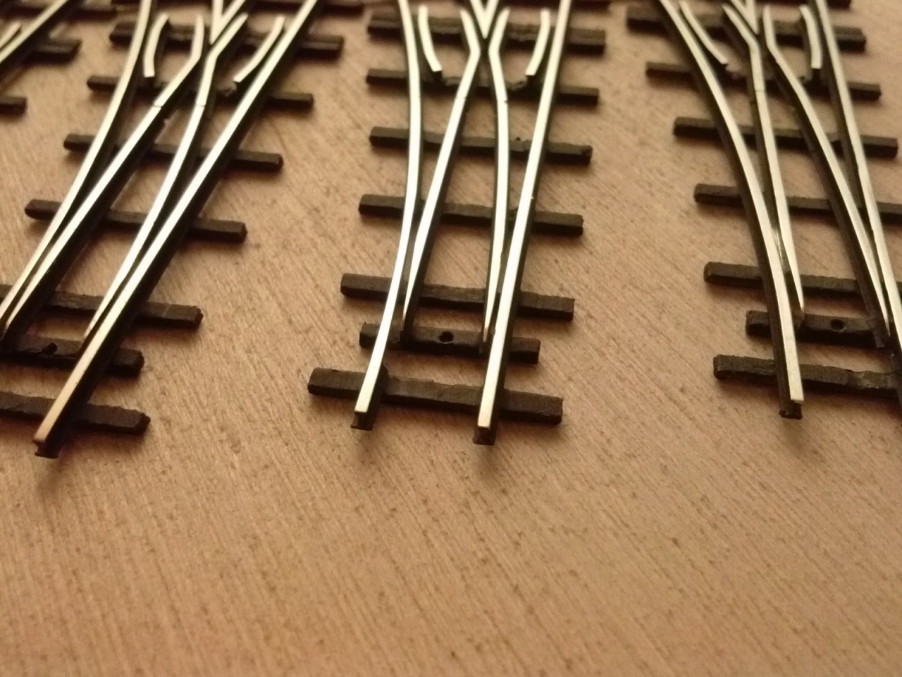

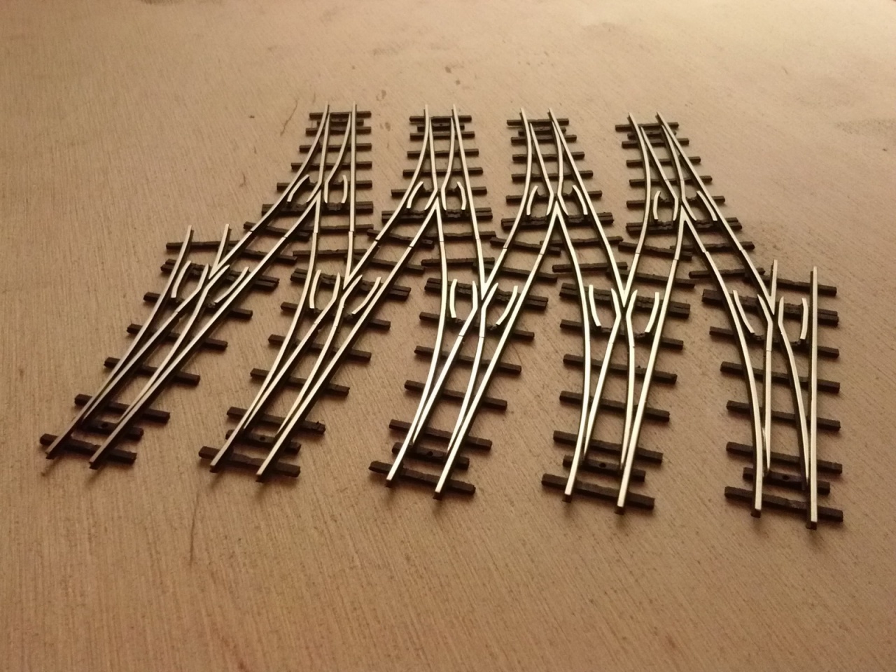

(#22621) Váltógyártó válasza Váltógyártó hozzászólására (#22433) Válasz Szept 12, 2013
Elkészültek a "törpék"!
(#22622) Váltógyártó válasza Váltógyártó hozzászólására (#22621) Válasz Szept 12, 2013
Közelebbről:

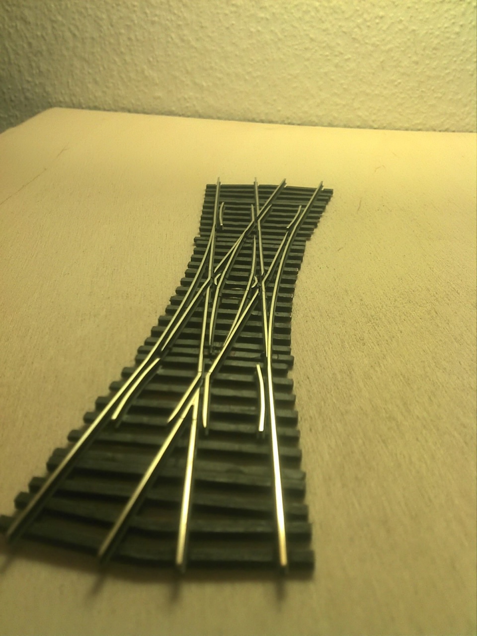

(#22704) Váltógyártó válasza Váltógyártó hozzászólására (#22581) Válasz Szept 13, 2013
Elkészültem a ht. vágányzatával.
Az angolváltó hátsó részének belső síneit sikerült Tillig 2,07-es profilból csinálni. Lövésem sincs, hogy ez hogy sikerült összehozni, hiszen a két sín között szemmel látható különbség van, nekem mégis csak akkor tűnt fel, amikor melléforrasztottam a könyöksínt. Így, hogy le lehessen forrasztani, szét kellett vágnom, mert ha megpróbáltam volna feszegetni, akkor leszakad a fólia a nyákról.

(#22762) Váltógyártó válasza Váltógyártó hozzászólására (#22704) Válasz Szept 14, 2013
Teljesen kész a szerkezet. Működik az állítás, és megcsináltam a szigeteléseket is.
(#22763) Váltógyártó válasza Váltógyártó hozzászólására (#22762) Válasz Szept 14, 2013
A hózentróger építés egyik legmacerásabb része az elektromos átkötések elkészítése, az angolváltónak pedig az állító rudazat elkészítése. Itt van mind a kettő!

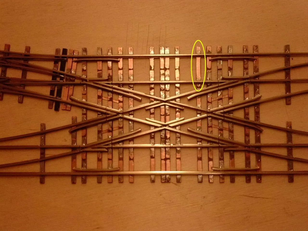

(#22774) Váltógyártó válasza Váltógyártó hozzászólására (#22763) Válasz Szept 15, 2013
Persze ez a nap sem telhetett el sz*vás nélkül!
Egy teljesen szem előtt lévő helyen valami oknál fogva nem vágtam át a nyákot. Az összes eldugott kis metszést nagyító alatt leellenőriztem, de nem találtam. A végén már csak tehetetlenül bambultam rá, és akkor ugrott neki a szememnek a hiba!
(#22775) Váltógyártó válasza Váltógyártó hozzászólására (#22774) Válasz Szept 15, 2013
Betalpfázódott!
