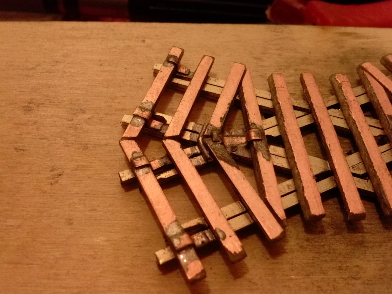

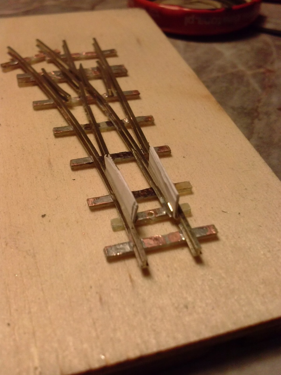

(#21924) Váltógyártó válasza Váltógyártó hozzászólására (#21800) Válasz Szept 1, 2013

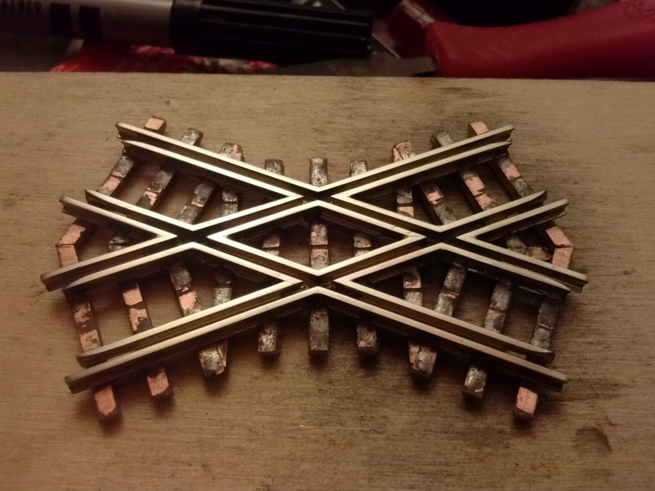

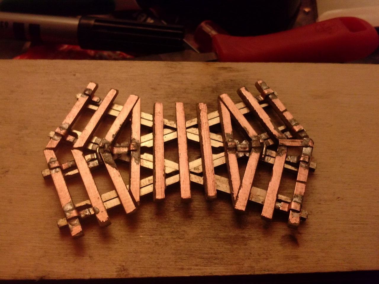

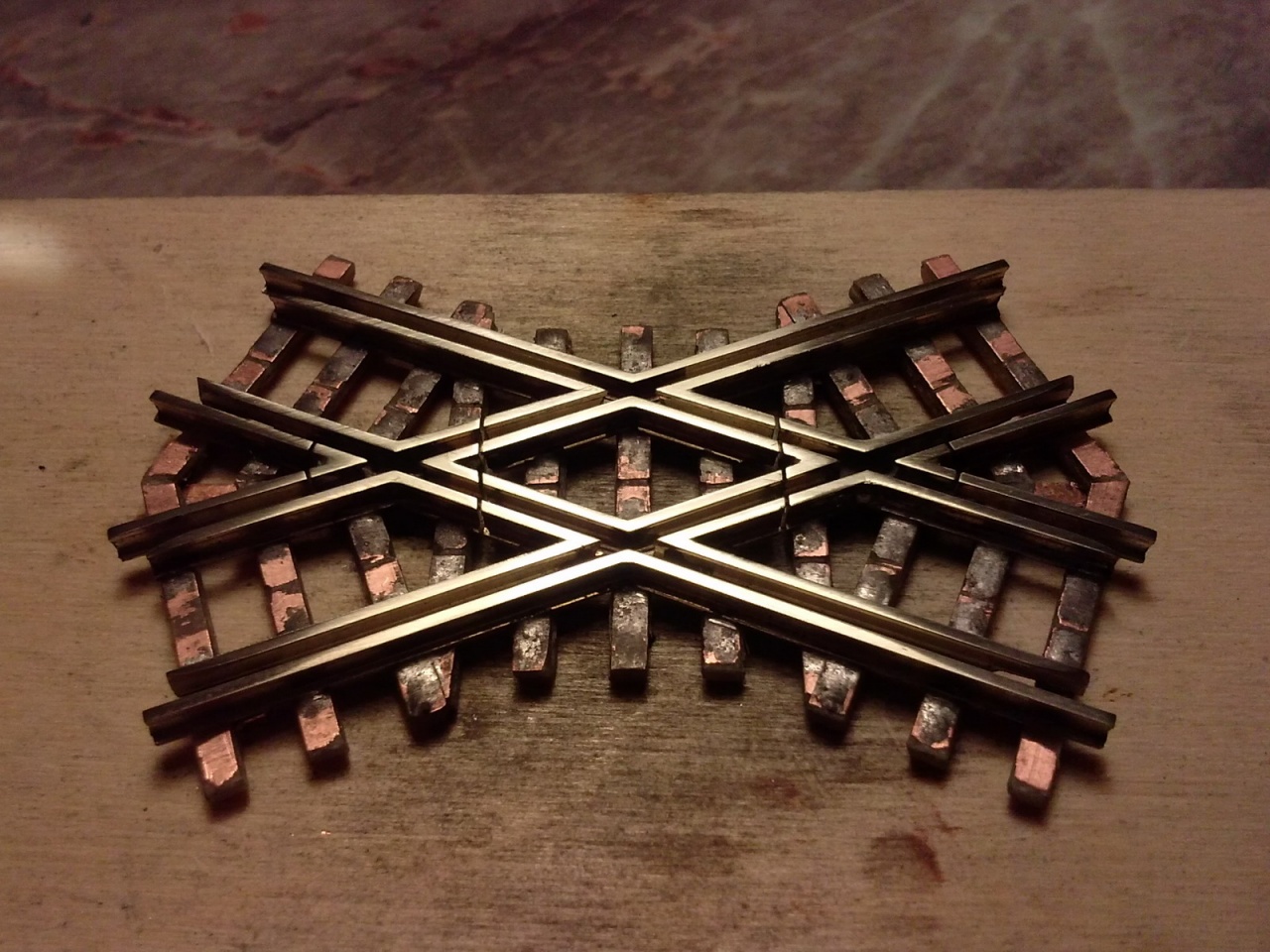

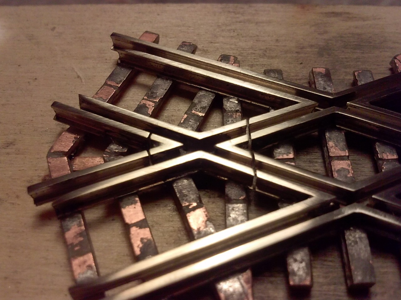

Második kísérlet TT átszelés ügyben!
Ezt most elég komolyan megpatkoltam, remélem, jó lesz!
(#21927) HOTotya válasza Váltógyártó hozzászólására (#21924) Válasz Szept 1, 2013
Azért "hátul" is vág el a nyákot a másik oldalon középen..... szerintem így zárlatos..
(#21928) Váltógyártó válasza HOTotya hozzászólására (#21927) Válasz Szept 1, 2013
Valóban! Kösz, biztos @nyáztam volna eleget, mire megtalálom!
(#21929) HOTotya válasza Váltógyártó hozzászólására (#21928) Válasz Szept 1, 2013
Látod milyen jó,hogy feltetted!!!! Különben meg hogy állsz a G kódokkal???? ÉN nyomom,hogy minél hamarabb beinduljunk!!!!(de rohadt bonyolult még! )
(#21932) Fordítókorongos válasza Váltógyártó hozzászólására (#21924) Válasz Szept 1, 2013
Szia Váltógyártó!
Látom becsületesen megpatkoltad az átszelést!
Az utolsó talpfákat miért kellett lemezzel megerősíteni?
Kipróbáltad a folyékony folyatószert?
Mintha annak a nyomait látnám.
Nagyon óvatosan kell adagolni,különben oda is felfut a cin ahová nem akarnánk.
Mi az a G kód? Nagyon titokzatosan hangzik.
Jó váltógyártást!
(#21934) Mk48 2024 válasza HOTotya hozzászólására (#21914) Válasz Szept 1, 2013
Szervusz!
A magasság különbség azért van nagy valószínűséggel mert a felső kereszt gerendáknak kellene egy síkban lennie a sarokütközőkkel s az alsónak a HÉV-es közpütközővel.
Am. nagyon szép munka.
Milyen sínszálakat használtál, hogy ilyen króm színűek?
Üdv.: Mk48 2024

(#21946) Váltógyártó válasza Fordítókorongos hozzászólására (#21932) Válasz Szept 1, 2013
Jó a folyasztószer, azt használom, kösz!
Az utolsó talpfa tk. nem a talpfát erősíti, hanem a sínt rögzíti, mivel a szigetelő vágások után azt a síndarabot csak egy nyák fogná. Itt az utolsó talpfa nincs hozzáforrasztva csak a belső vezetősínhez, hogy a papucsot fölé lehessen tolni.
A G kód valóban szupertitkos, elárulhatnám, de akkor Totya meg kéne, hogy öljön (mindig másokkal végeztetem a piszkos munkát )!

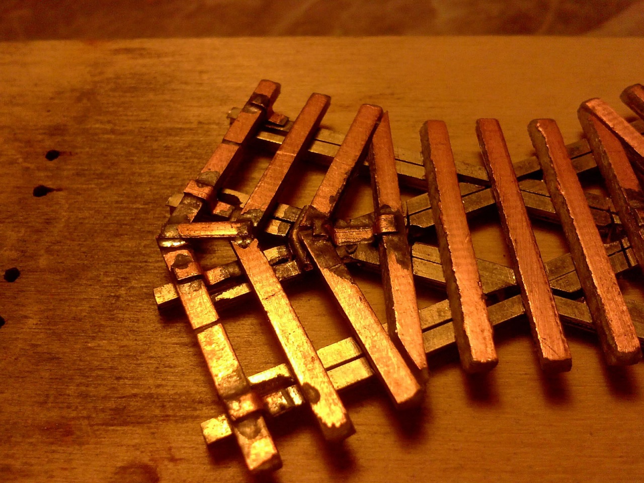

(#21947) Váltógyártó válasza Váltógyártó hozzászólására (#21924) Válasz Szept 1, 2013
És igenigenigeeeeeeeeeeeen!
Stabil lett a dolog, úgy megpatkoltam, hogy atomvillanás balról sem robbantaná szét!
(#21954) róbertke válasza Fordítókorongos hozzászólására (#21913) Válasz Szept 1, 2013
Majd azért ügyelj a zárlatvédelemre, én kettő szigetelő papucsot használnék erre.

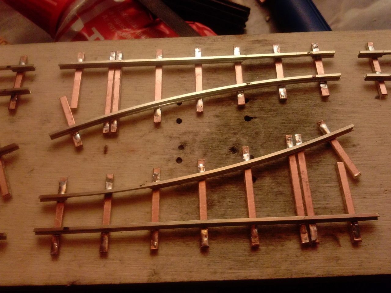

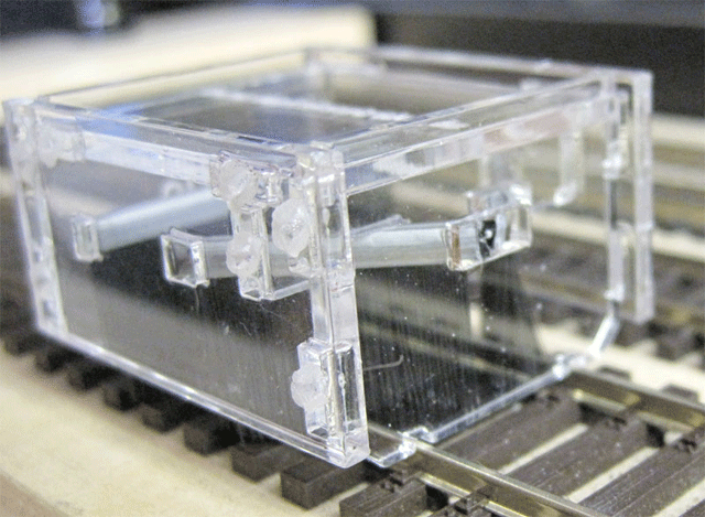

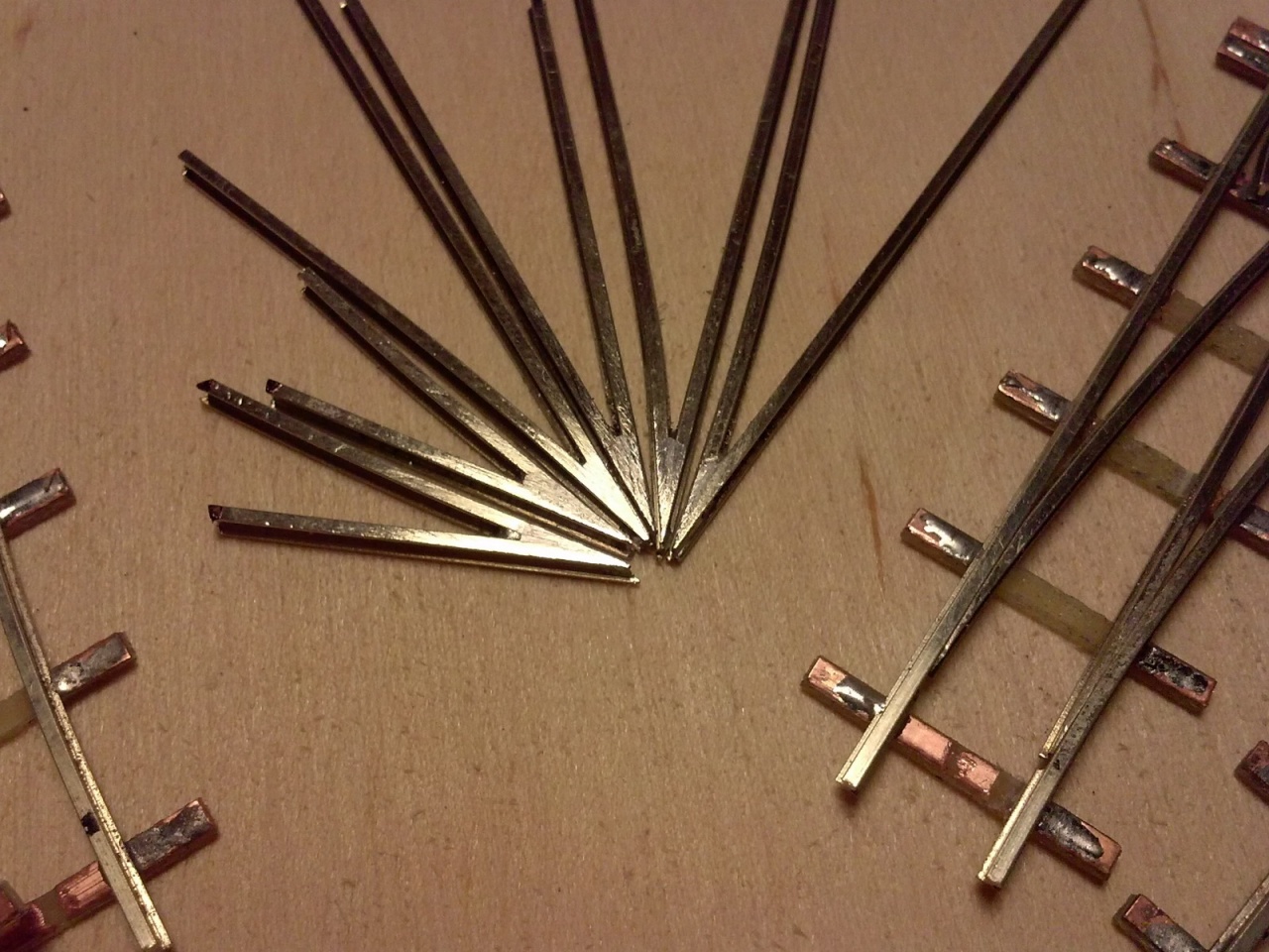

Akkor legyen egy kis H0f!
Amíg a TT kereszten szárad az első réteg, nekiugrottam nyolc darab kis csoffadék Busch koppintásnak...

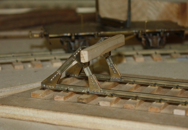

(#21973) Fordítókorongos válasza HOTotya hozzászólására (#21943) Válasz Szept 1, 2013
Nem semmi amit találtál,még a talpfák is fából vannak, a sínek meg leszögezve!
Csináltam egy alacsonyabbat is!Tillig 2,5-ös sínből készült!
Váltógyártónak gratula az átszeléséhez!
Dupla munka volt,de a végeredmény szép lett!
Itt vannak a képek,ez már jobban közelít az eredetihez:

(#22043) HOTotya válasza Váltógyártó hozzászólására (#21971) Válasz Szept 2, 2013
Kicsit furcsák ezek a létrák...... több volt a ??????
(#22121) Váltógyártó válasza Váltógyártó hozzászólására (#21971) Válasz Szept 3, 2013
Alakulnak a "létrák"!
(#22146) róbertke válasza HOTotya hozzászólására (#22043) Válasz Szept 4, 2013
Nagyobb gyümölcsösökben - "Szedd és vidd" - elő szokott fordulni ilyen érdekes létra.
(#22179) Váltógyártó válasza Váltógyártó hozzászólására (#22121) Válasz Szept 4, 2013
Ma is haladtam egy kicsit:
(#22181) FriTTz válasza Váltógyártó hozzászólására (#22179) Válasz Szept 4, 2013
Látom kész a lugas!
A sínkoronát polírozni kell mert karcos!
Hová készül ennyi méreten aluli kitérő?
Ennyiből már rendezőpályaudvart lehet csinálni!

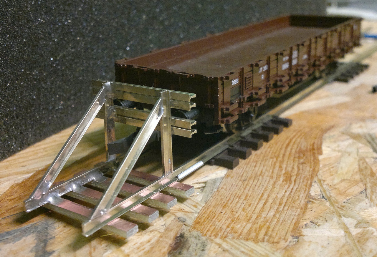

(#22217) Váltógyártó válasza Váltógyártó hozzászólására (#22179) Válasz Szept 5, 2013
Már csak kettő kell...

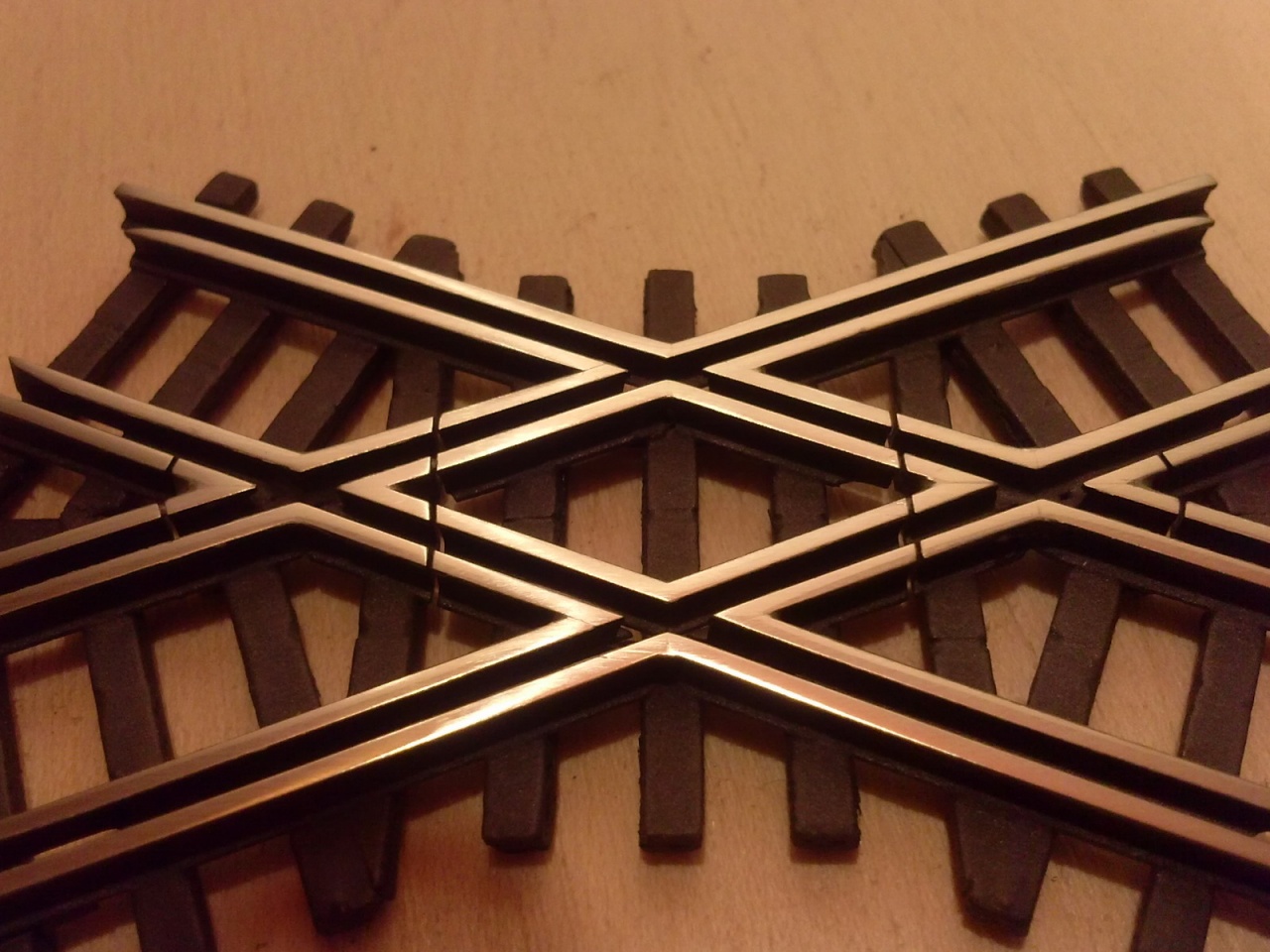

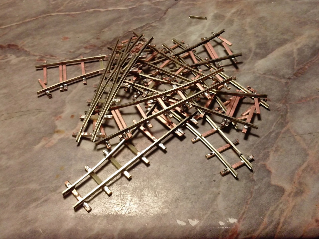

(#22243) Váltógyártó válasza Váltógyártó hozzászólására (#21947) Válasz Szept 6, 2013
Elkészült a TT átszelés.
Facebook album

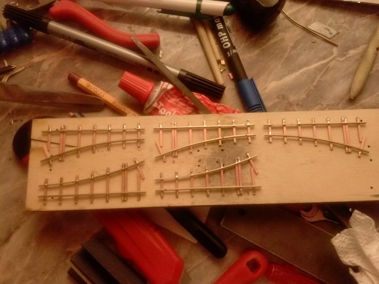

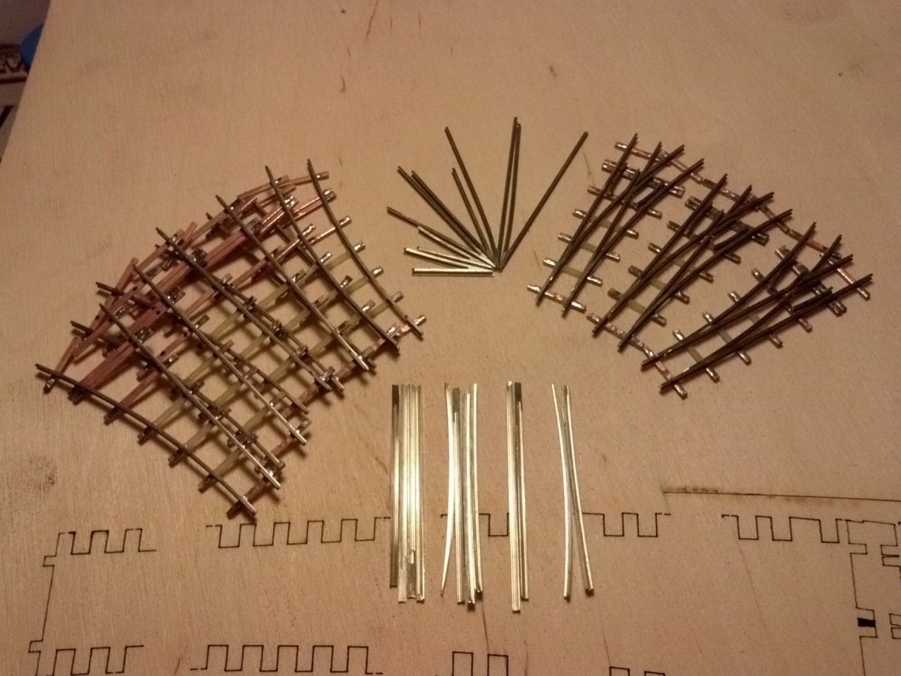

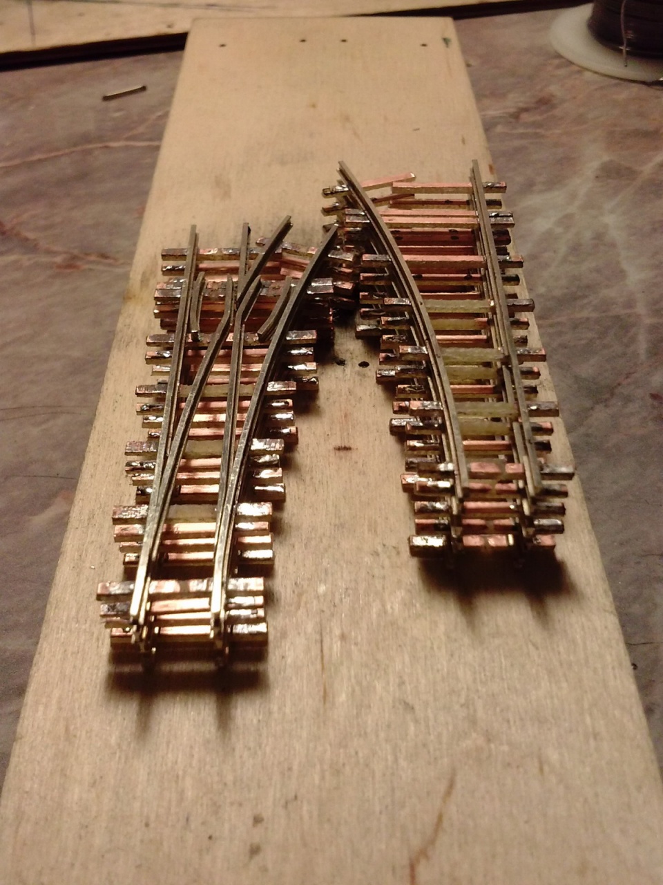

(#22368) Váltógyártó válasza Váltógyártó hozzászólására (#22217) Válasz Szept 9, 2013
Szerkezetkész lett a H0f "flotta"!
(Az első képen még nincsenek gyökcsaposítva, és az állító talpfák is hiányoznak)

(#22378) FriTTz válasza róbertke hozzászólására (#22370) Válasz Szept 9, 2013
Bár a koppintás tényleg benne van, de mivel ez nagyságrendekkel jobb minőségű szerintem nem lehet koppintásról beszélni mivel a modellvasúti szabvány nyilvános és ha úgy vesszük a B tűnhet koppintásnak mert mindig a másolat szokott a gyengébb minőségű lenni!
(#22381) Váltógyártó válasza róbertke hozzászólására (#22370) Válasz Szept 9, 2013
Majd legközelebb úgy írom, hogy XYZ geometriába illeszthető kitérő.
Az az igazság, hogy a méreteken kívül nem sok közös van a két kitérőben, tehát a koppintás sem állja meg a helyét, mert ezt én terveztem. Más a szívdarab (a Busch 22,5 fokos, az enyém 16, ahogy az ív kívánja), más a csúcssín kialakítása, a talpfaelrendezés is kicsit más, és ez alatt nincs vaslap, ami a Busch lényege.
Ha azt írtam volna, hogy ez egy Busch kitérő, az tényleg gáz lenne, de ez nem az.

(#22433) Váltógyártó válasza Váltógyártó hozzászólására (#22368) Válasz Szept 9, 2013
Lényeges momentum polarizált kitérő festésénél, hogy az érintkező felületeket kimaszkoljuk:
(#22434) Mk48 2024 válasza Váltógyártó hozzászólására (#22433) Válasz Szept 9, 2013
Hát igen! Az első H0e modulomon ezt elfelejtettem megtenni és most szívok is miatta mert nem sikerült még maradéktalanul lemosni.
A Delta vágányos modulnak már e tapasztalal is gazdagodva vágtam neki.

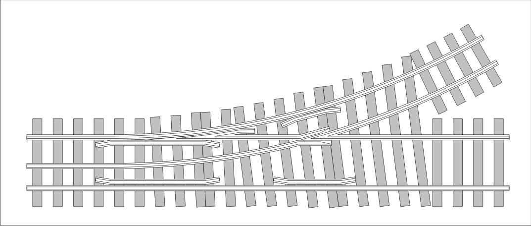

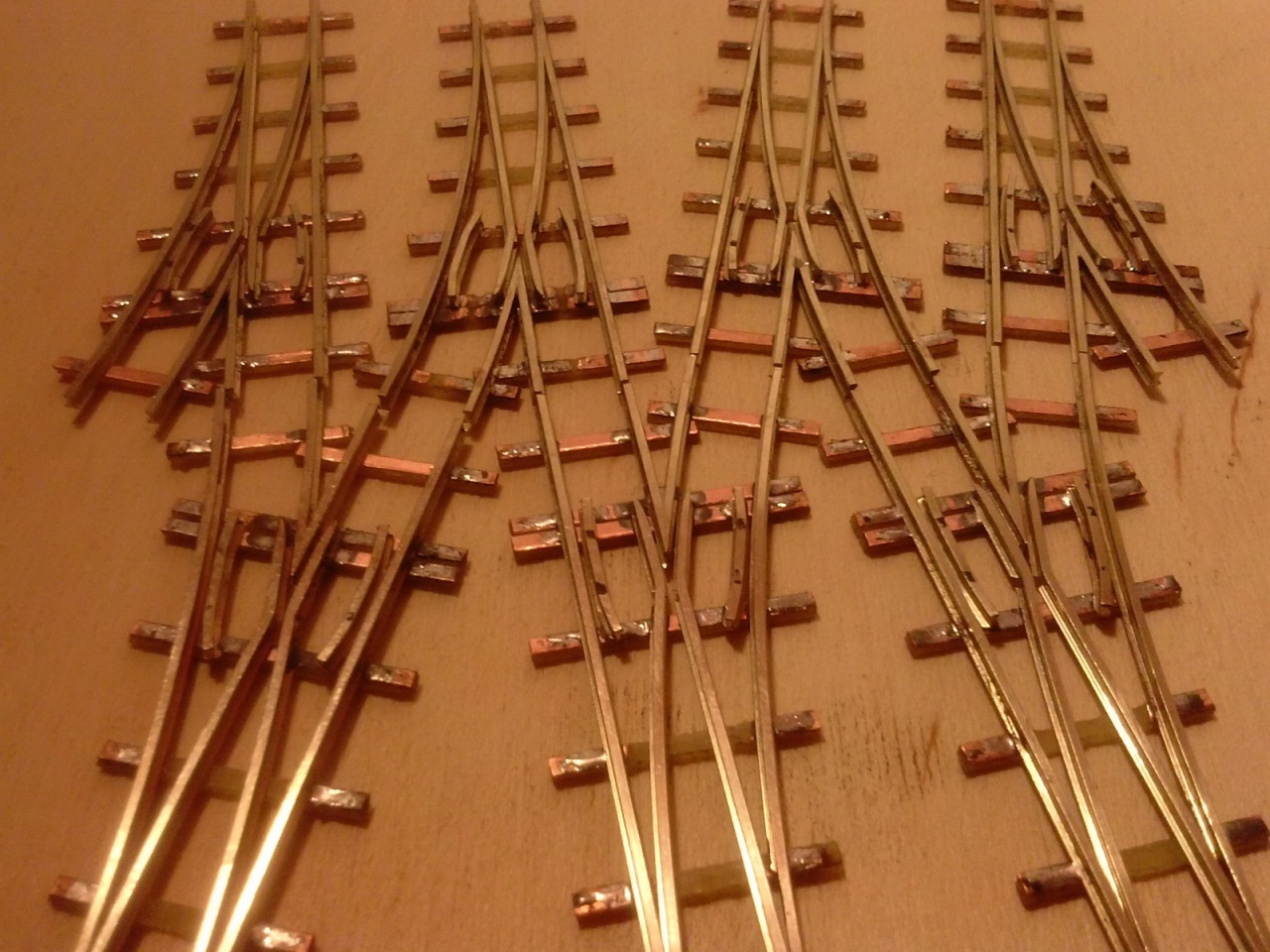

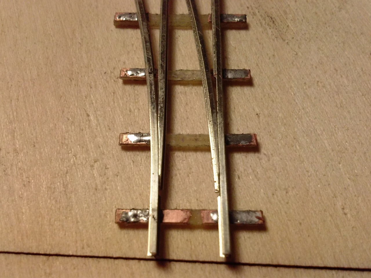

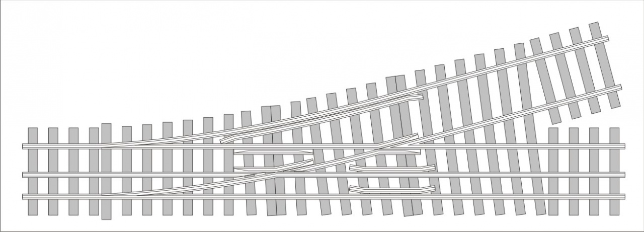

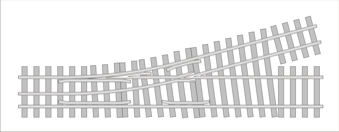

(#22478) Váltógyártó hozzászólása Válasz Szept 10, 2013
Hamarosan ezek is jönnek:
(#22479) FriTTz válasza Váltógyártó hozzászólására (#22478) Válasz Szept 10, 2013
És milyen méretarányban lesz elérhető tisztelt Mesterúr!
(#22485) Váltógyártó válasza FriTTz hozzászólására (#22479) Válasz Szept 10, 2013
Hát ez bizony H0-H0e, de ha TT-ben szeretnél ilyet, attól sem törne meg a lelkem, januárban!
(#22487) Váltógyártó válasza Váltógyártó hozzászólására (#22478) Válasz Szept 10, 2013
A fonódott kitérőről lemaradt egy vezetősín:
(#22489) FriTTz válasza Váltógyártó hozzászólására (#22487) Válasz Szept 10, 2013
Ezek csuklópontos vagy egybe csúcssínesek lesznek?
