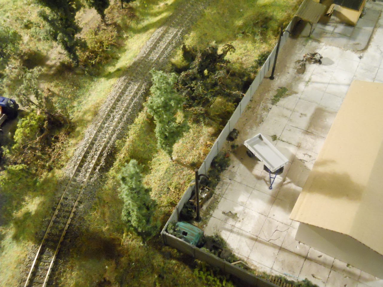

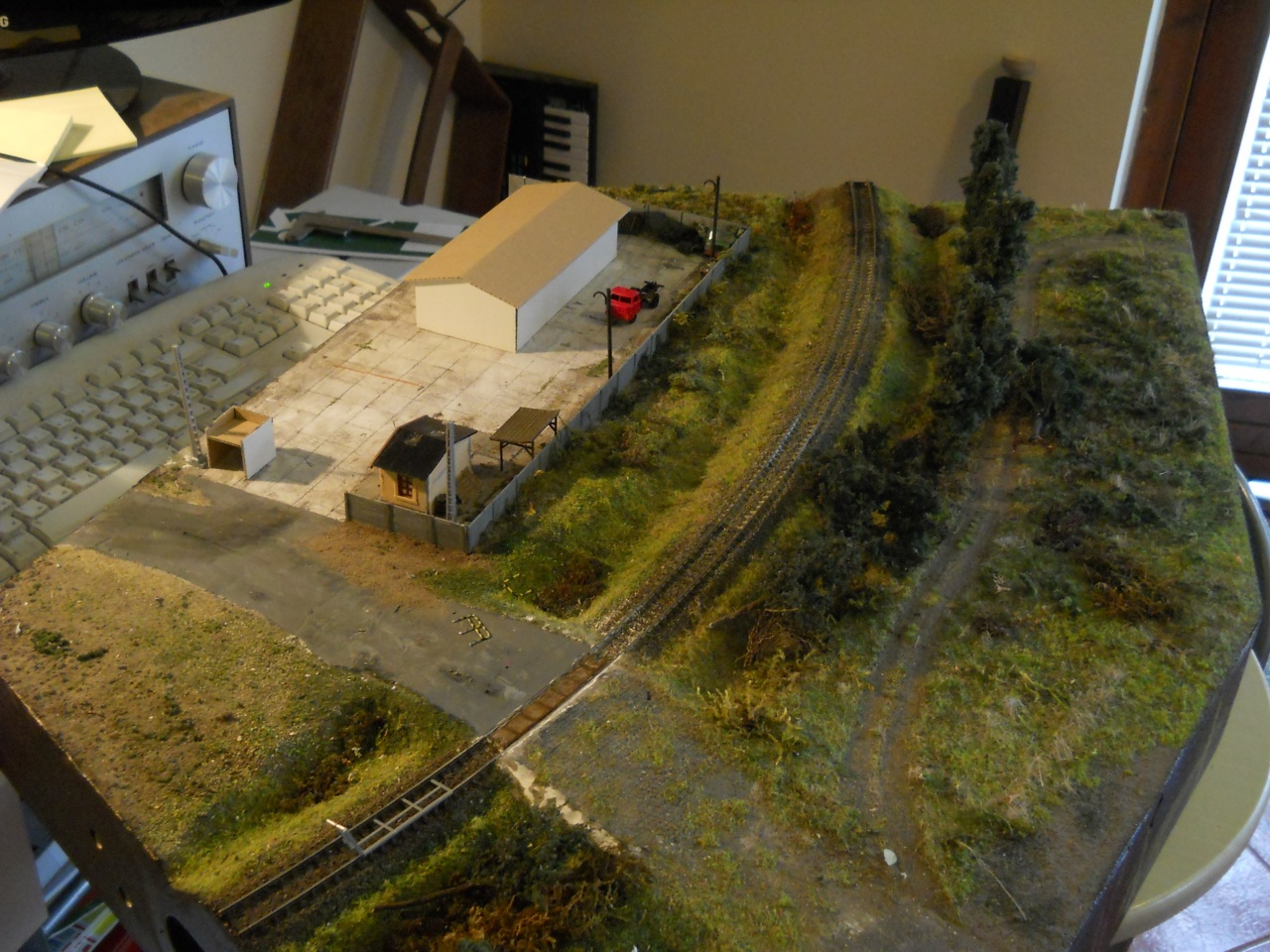

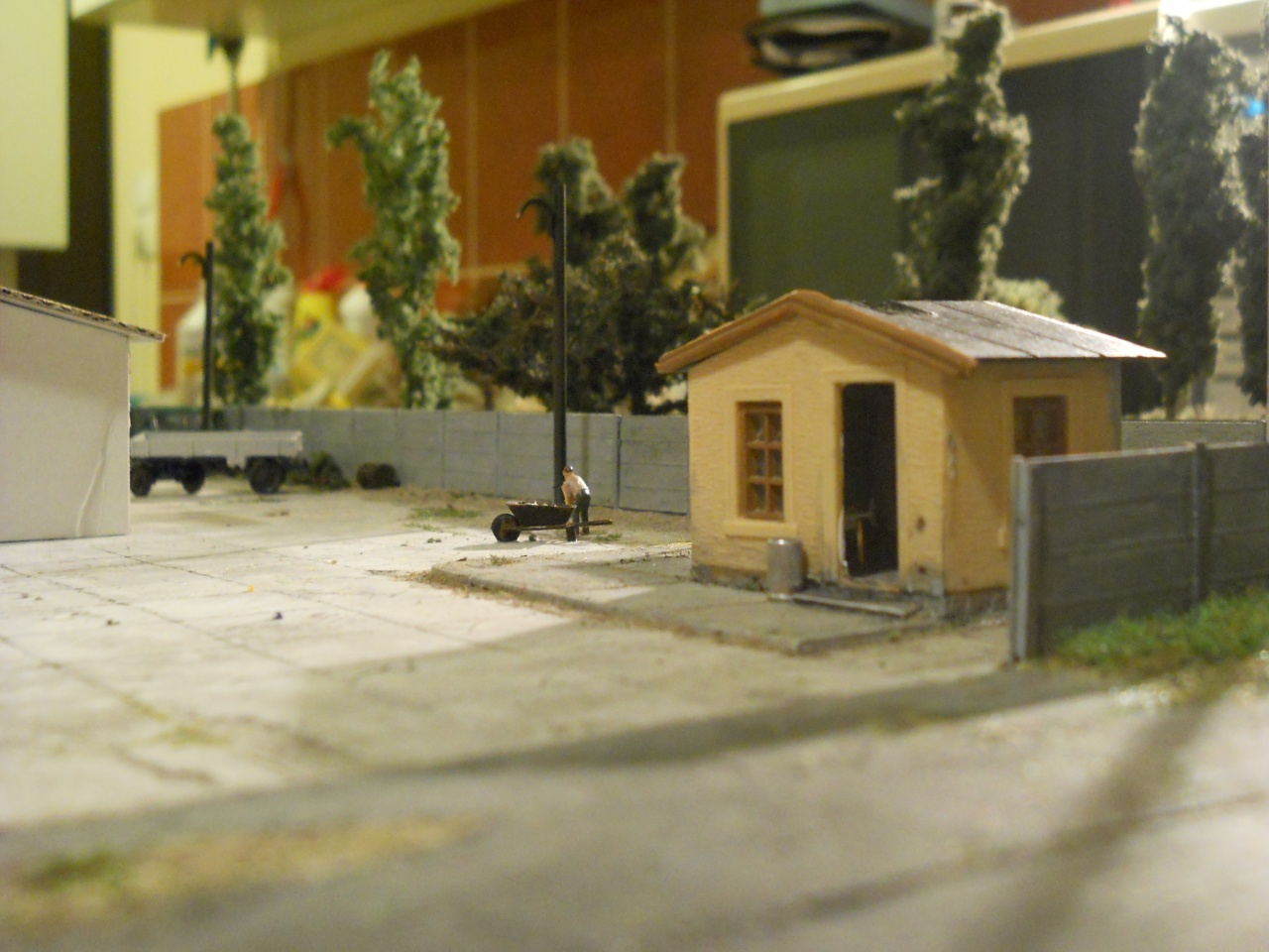

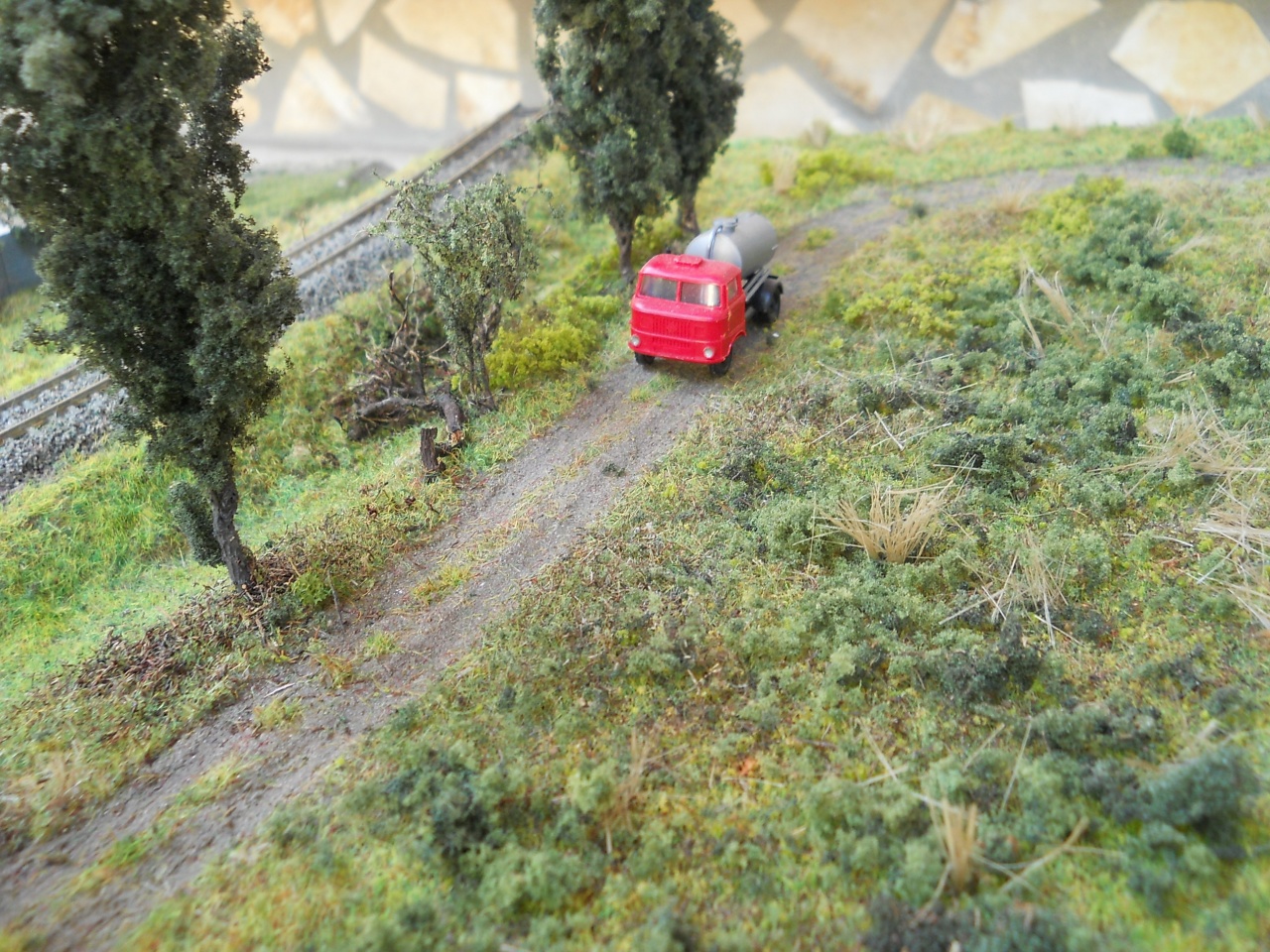

Készülő modulomról szeretnék mutatni pár képet Nektek.
Mi a véleményetek róla?
Egyelőre erőteljesen félkész állapotban van, de igyekszem publikálhatóvá tenni a kiállításig. Ezért lenne fontos a véleményetek, hogy mi az amit meg kellene változtatnom.
Előre is köszi a segítségeket.
Üdv.:
LZ

Amindenit!
Fel kell kötnünk a gatyát. Ez nagyon rendben van!

Á-á! Én találtam hibát! Az IFA-nak nincs rendszáma, így nem mehet közúti forgalomba! (Bocs, másba még akarattal sem tudtam belekötni. Ez tényleg "Le a kalappal" kategória! )

Csoda szép, olyan magyaros, nekem nagyon tetszik!
(#22104) zsolesz74 válasza TTzozo hozzászólására (#22094) Válasz Szept 3, 2013
Óóóhh, azok a betonkerítések és sáros földutak.
Nagyon tetszenek!
Kerítés is saját gyártmány?
(#22107) TTzozo válasza zsolesz74 hozzászólására (#22104) Válasz Szept 3, 2013
Igen az, teljes mértékben.

Csatlakozom az előttem szólókhoz, gyönyörű munka.

Piszkos, poros földút mióta közút?? Tehát az egész tökéletes

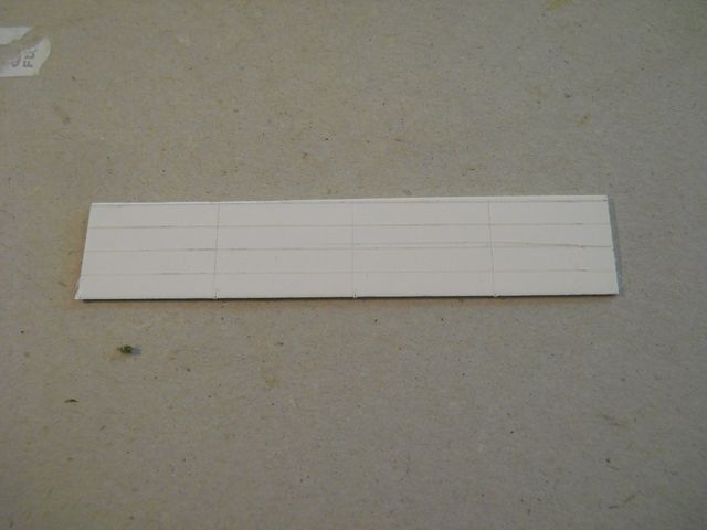

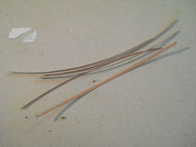

(#22113) TTzozo válasza zsolesz74 hozzászólására (#22104) Válasz Szept 3, 2013
Mindenkinek köszönöm a dicsérő szavakat.
A beton kerítés készítésének egyik, általam használt módja:
1mm-es stirol lap az induló anyag, ezt méretre vágom, sniccerrel bevagdalom mindkét oldalon (az oszlopok helyét is).
0,3mm-es nyák lemezből (nekem ez volt hirtelen kéznél, de lehet bármi másból is) 1mm széles csíkokat vágok.
Majd levágom méretre a hosszát.

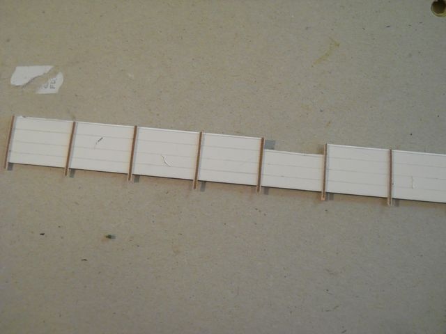

(#22114) TTzozo válasza TTzozo hozzászólására (#22113) Válasz Szept 3, 2013
Folytatás:
Pillanat ragasztóval felragasztom az oszlopokat az egyik oldalon.
Majd a másik oldalon.
Aztán jöhet a festés és némi antikolás, majd beépítés.
Röviden ennyi.

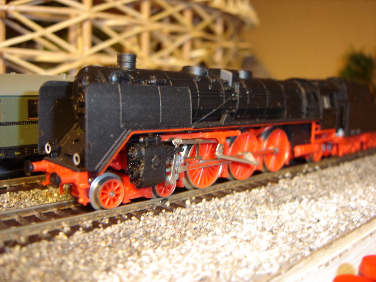

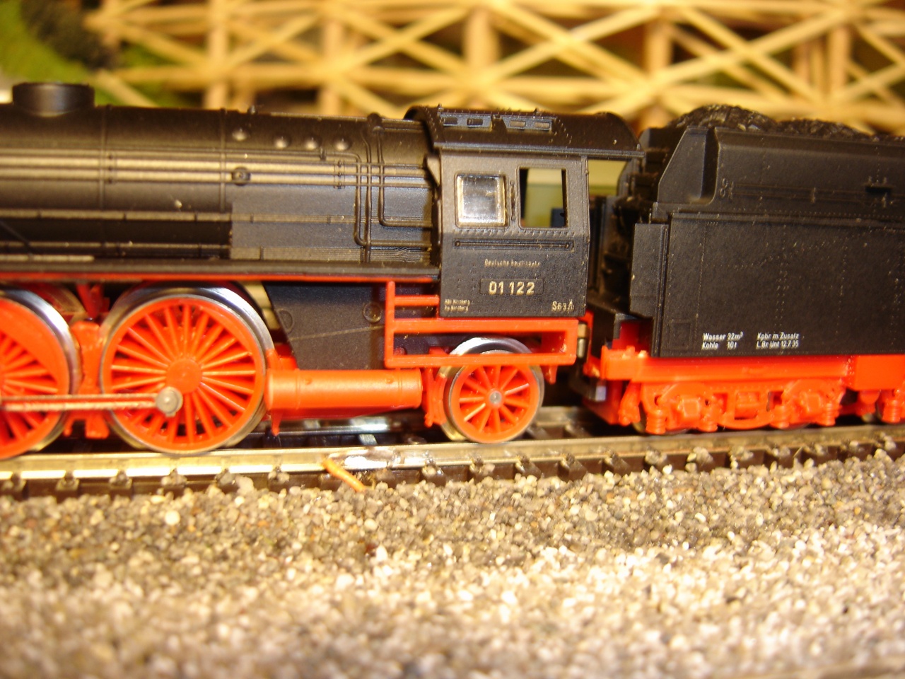

(#22116) FriTTz hozzászólása Válasz Szept 3, 2013
Szolgálati közlemény!
Bár nem nekem van szülinapom
(Isten éltessen sokáig Gábor )
mégis én kaptam "ajándékot" az ünnepelttől amit izibe ki is próbáltam amint hazaértem még vacsi előtt sör után!
(az ünnepelt egészségére innom kellett )
Annyira szépen működik, hogy vele fogok álmodni!
MasTTertape oldalán olvashattok róla bővebben!
Köszönöm szépen!

(#22117) HOTotya válasza FriTTz hozzászólására (#22116) Válasz Szept 3, 2013
Nagyon szép lett (olvastam a történetét is)!!Vigyázz rá,de ne vidd az ágyba,mert 1,-- összetöröd, 2,--mit fog anyuci hozzá szólni!
(#22118) FriTTz válasza TTzozo hozzászólására (#22098) Válasz Szept 3, 2013
Tényleg csak ebbe a rendszámos dologba lehet belekötni!
Viszont ha ráírod sárgával az elejére, hogy "MUNKAGÉP" akkor nem kell rendszám!
(#22119) FriTTz válasza HOTotya hozzászólására (#22117) Válasz Szept 3, 2013
Szekrény mélyén pihen, anyukámnak nem mertem megmutatni mit vettem!
(#22120) HOTotya válasza TTzozo hozzászólására (#22114) Válasz Szept 3, 2013
Gratulálok nagyon ügyes!!!!!!és kreatív!!
