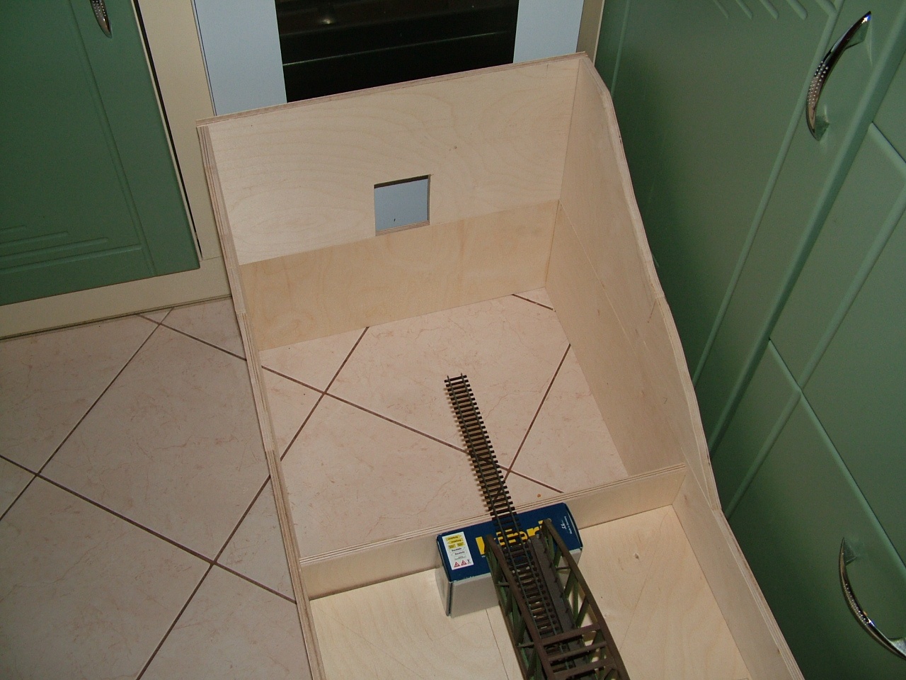

(#21333) SzerNoh hozzászólása Válasz Aug 20, 2013
Első 3 kép, az indulásról szól.
Vázról:
12 mm-es Rétegelt lemez (nyír)
Méretei:
50 cm*150 cm*20 cm
Hegymagassága +25 cm

(#21341) HOTotya válasza SzerNoh hozzászólására (#21333) Válasz Aug 21, 2013
Szépek és jól fognak kinézni...de én a sarkokba tennék még egy "kockát" (4x4cm-s)merevítésnek (a biztonság kedvéért)
Nem kötekedés végett írom csak később nehogy szétjöjjön a ragasztás
(#21345) SzerNoh válasza HOTotya hozzászólására (#21341) Válasz Aug 21, 2013
Szia HOTya!
Van bennük merevítés, már majdnem készen van az asztal... csak az elejétől fogok képeket feltölteni.
Új képek:
(#21352) HOTotya válasza SzerNoh hozzászólására (#21345) Válasz Aug 21, 2013
Bocsesz nem tudtam.... Csak azért írtam,mert én nekem az alsó tárolót hasonlóan oldottam(utólag bütyköltem ) meg és bizony van súlya a fának és csavarodik a drága,ha nincs rendesen megerősítve.....Egyébként tényleg jól fog kinézni!! Gratula!!!

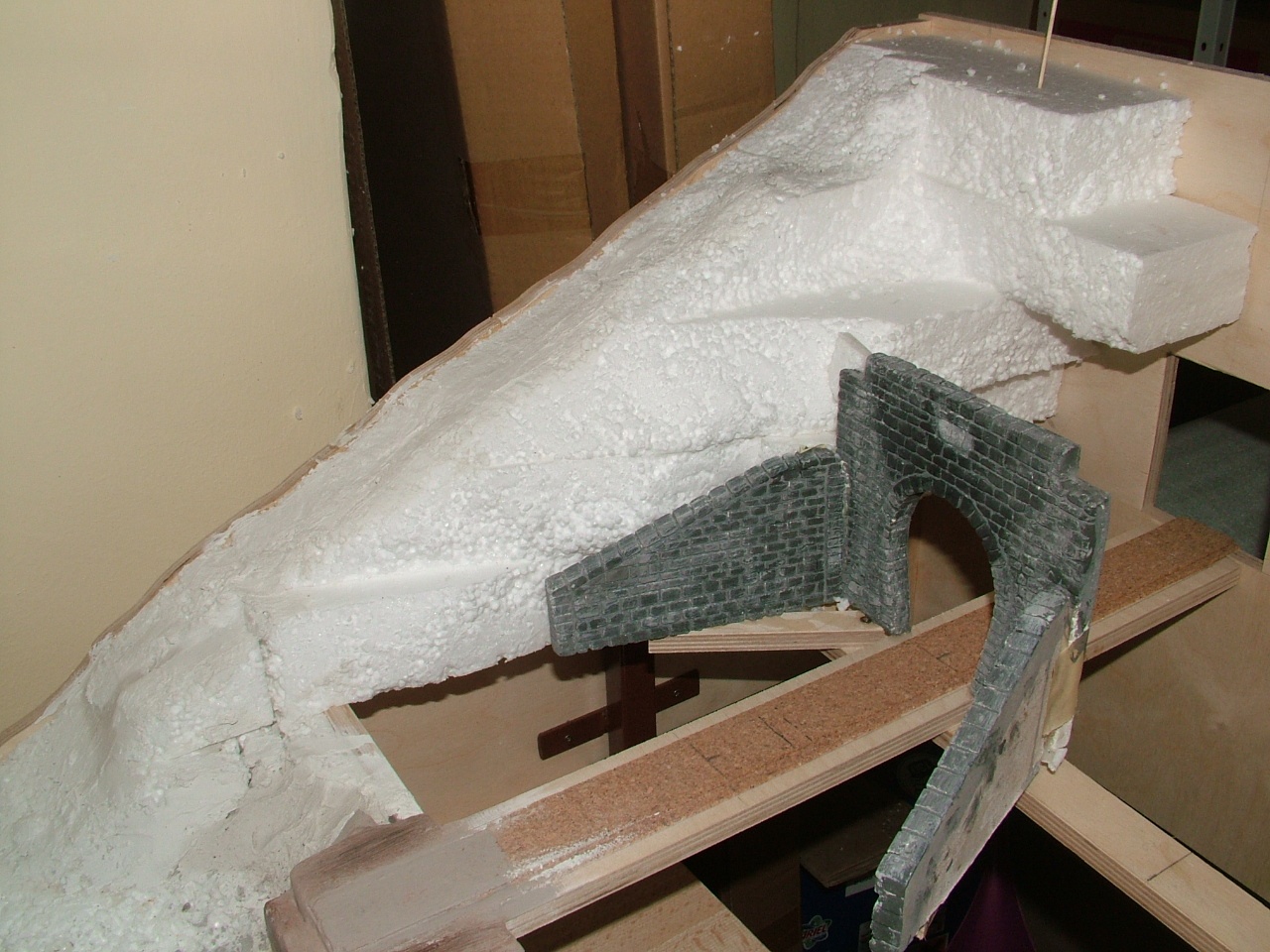

(#21387) SzerNoh hozzászólása Válasz Aug 22, 2013
A mai képek:
A hídfők úgy lettek kialakítva gipszkartonból, hogy majd később könnyen eltudjam helyezni a hídsarukat.
A domborzatot pedig úgy gondoltam, hogy hungarocellből formázom meg.
(#21392) TTomi válasza SzerNoh hozzászólására (#21345) Válasz Aug 22, 2013
Tetszenek az egyedi gyártású alagútbejáróid, mert ugye azok!
(#21395) SzerNoh válasza TTomi hozzászólására (#21392) Válasz Aug 22, 2013
Köszönöm, igen azok!
Azok is gipszkartonból készültek

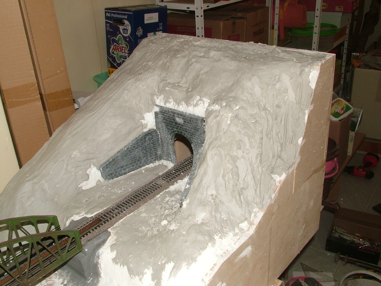

(#21476) SzerNoh hozzászólása Válasz Aug 23, 2013
Következő képadag:
Gipszelés és kavicsozás..

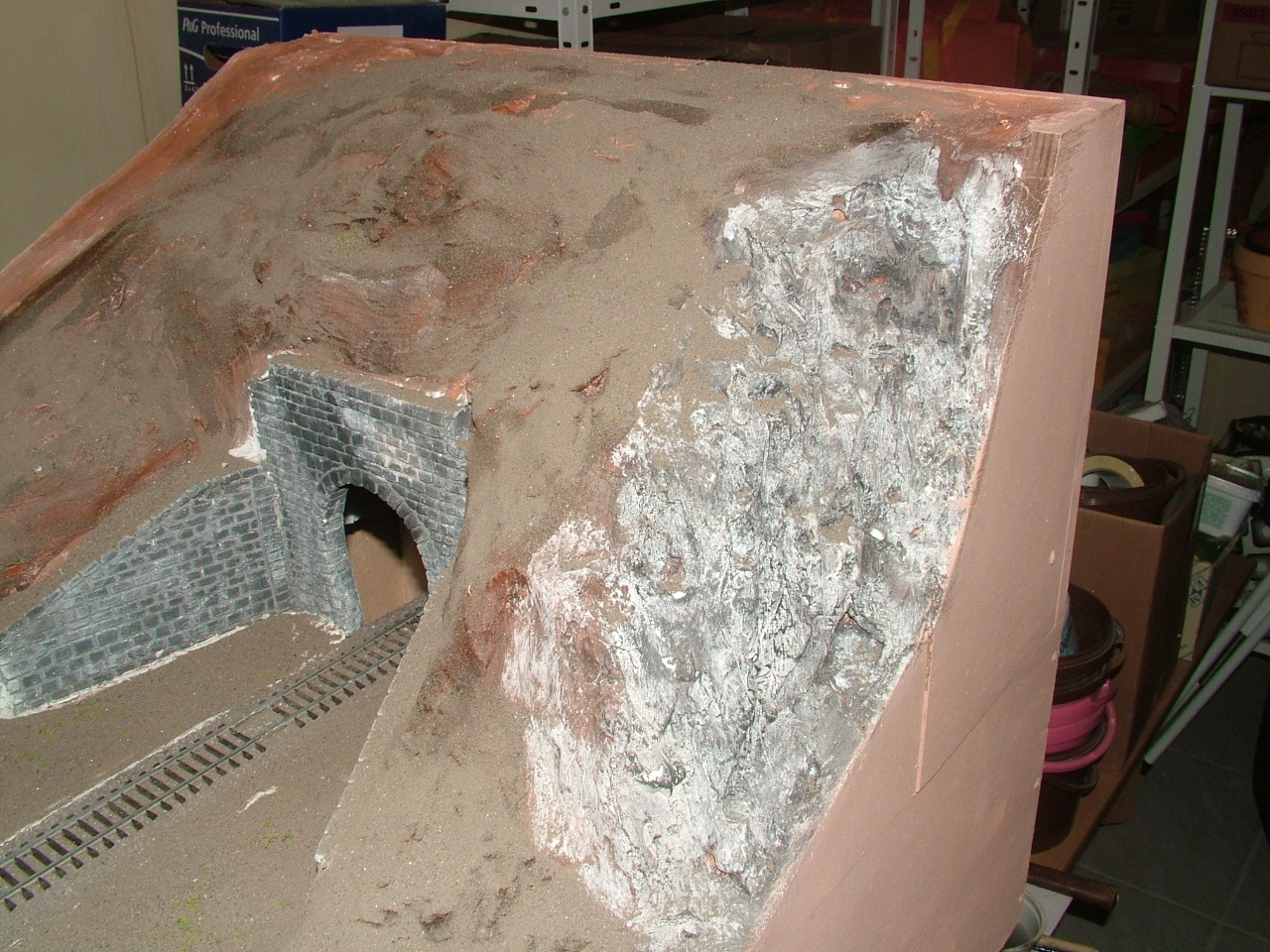

(#21478) SzerNoh hozzászólása Válasz Aug 23, 2013
Domborzat alapfesték rétege, sziklák kidolgozása, homokólás:
(#21487) FriTTz válasza SzerNoh hozzászólására (#21478) Válasz Aug 23, 2013
Jó lett, csak egy ötlet tőlem, én a helyedben kimaszkoltam volna az alagútkaput, hogy ne legyen összekoszolva gipsszel ha már ilyen jól ki lett dolgozva!
(#21488) TTomi válasza SzerNoh hozzászólására (#21478) Válasz Aug 23, 2013
FriTTz-nek igaza van, de még nincs elrontva semmi. Egy kis smirgli, egy kis koszolás, egy kis növényzet - igaz SzerNoh?

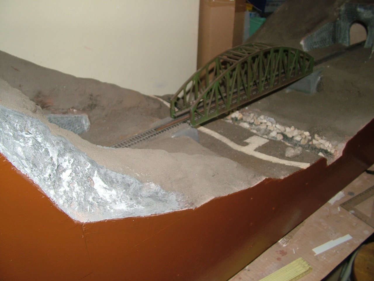

(#21492) SzerNoh válasza TTomi hozzászólására (#21488) Válasz Aug 24, 2013
Pontosan
Majd ahol kell, ott lesz egy kis téphető növényzet
Mai képek:
2. homok réteg, meder kialakítása.

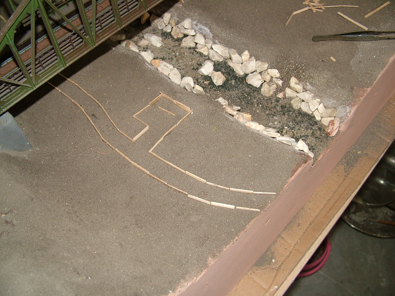

(#21523) SzerNoh hozzászólása Válasz Aug 24, 2013
Békés szándékú a modul
Lassan utolérem magam a képekkel, múlthéten kezdtem el egy túraútvonal + egy pihenő hely kialakítását .

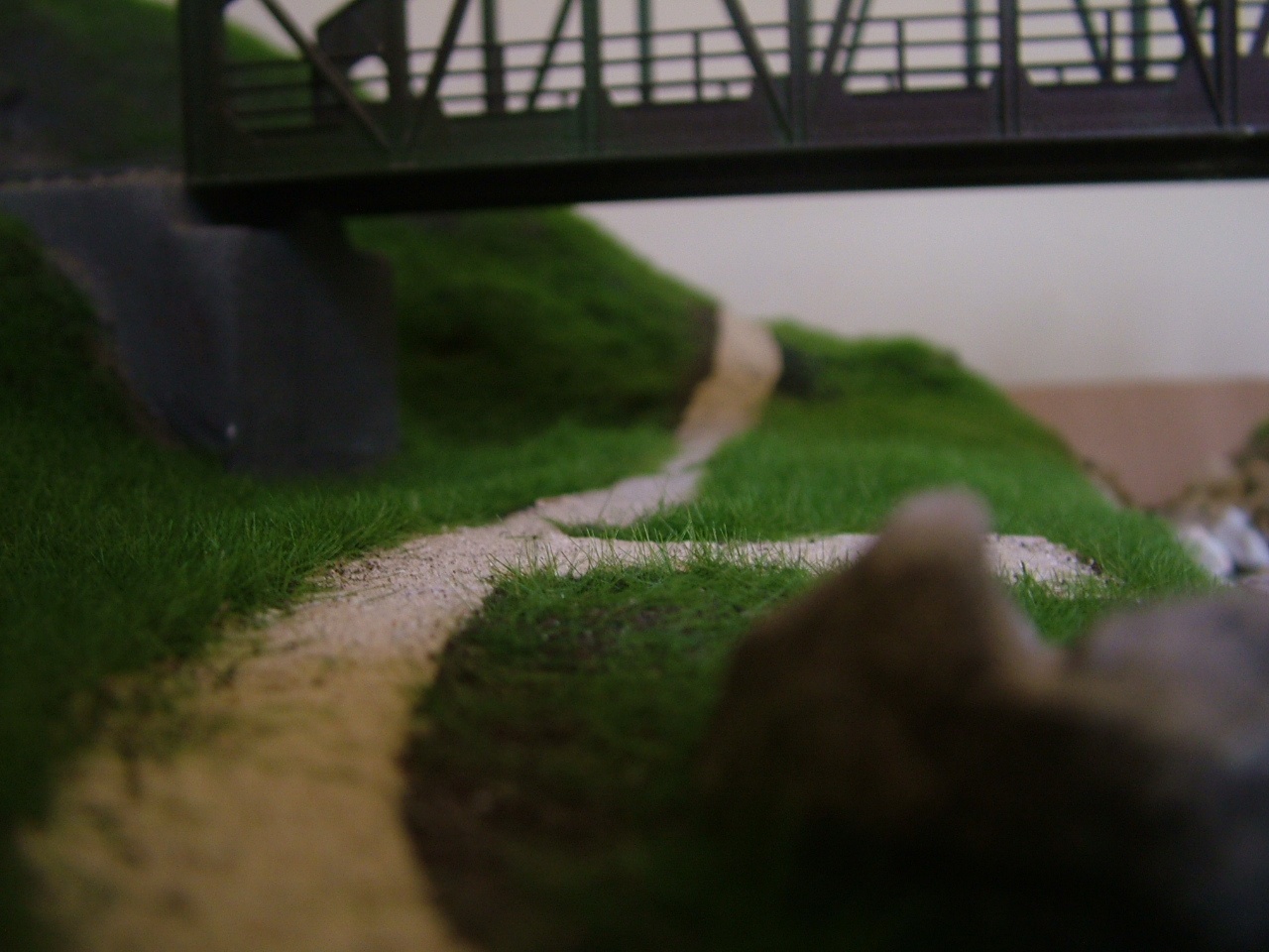

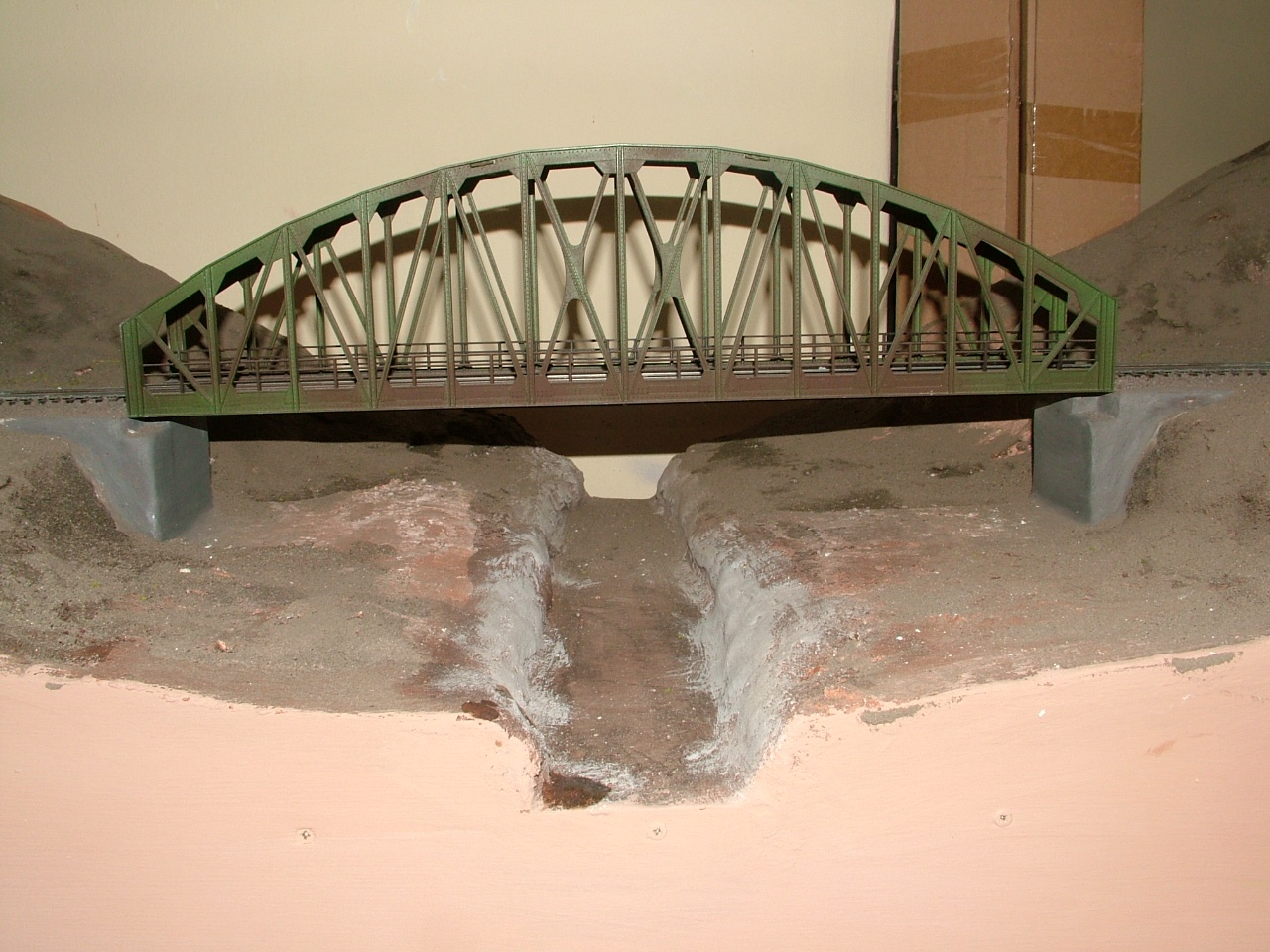

(#21708) SzerNoh hozzászólása Válasz Aug 28, 2013
Az elkészült túra útvonal, és a lefestett modulkeret:

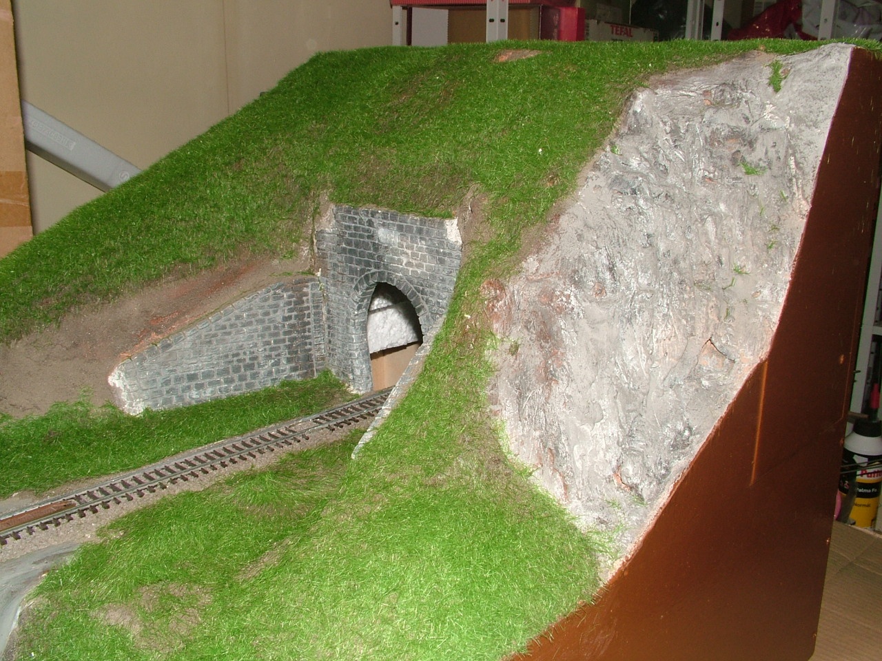

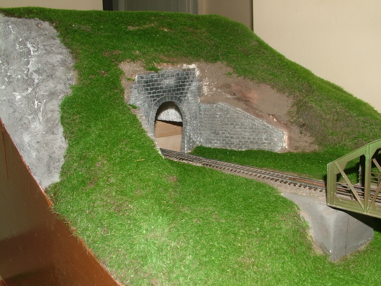

(#21887) SzerNoh hozzászólása Válasz Szept 1, 2013
Kinőtt a fű !
(#21888) SzerNoh válasza SzerNoh hozzászólására (#21887) Válasz Szept 1, 2013
Még 3 közeli kép :
(#21890) FriTTz válasza SzerNoh hozzászólására (#21887) Válasz Szept 1, 2013
Én vagyok a hibás mert nem mondtam, beleestem én is ebbe a hibába, hogy túl egyszínű zöld lett a fű!
Ha viszont ez volt a cél akkor jó lett!
Pl híd alatt sosem ennyire zöld a fű, amikor rájöttem én itthon, akkor a ragasztó színezésével próbáltam más árnyalatot elérni.
A helyedben barnított sínszálat használnék a hídon.
(ui: ez nem kritika, csak itthon én ezeket énnálam hibának könyveltem el magammal szemben )
(#21893) HOTotya válasza SzerNoh hozzászólására (#21888) Válasz Szept 1, 2013
Bocsika,de nem csesztetésnek vedd!!! Én többféle "fűt" kevertem össze és úgy "füveztem"!! Sokkal realisztikusabb(de szép szó ) lesz + én vettem darabosabb őszi tájhoz valót és azt is belekevertem!! Sokat dobott az összképen!!! DE ez csak az én saját véleményem..
(#21894) SzerNoh hozzászólása Válasz Szept 1, 2013
Köszönöm szépen, de még nincs kész!
Lassan majd lesz folytatás... Most értem utol magam a képekkel.
(#21900) reszelozsir válasza SzerNoh hozzászólására (#21894) Válasz Szept 1, 2013
Szép lesz A fű dolgában egyet kell értsek az előttem szólókkal, de mivel mondtad, hogy még nincs kész, kíváncsi lettem. Titkon hosszúszálú füvet várok és bozótost
(#21902) FriTTz válasza reszelozsir hozzászólására (#21900) Válasz Szept 1, 2013
Én a hídra kötnék egy autógumit is kötéllel hintának és egy hídrobbantó brigádot az egyik pillérhez!

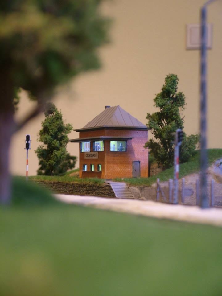

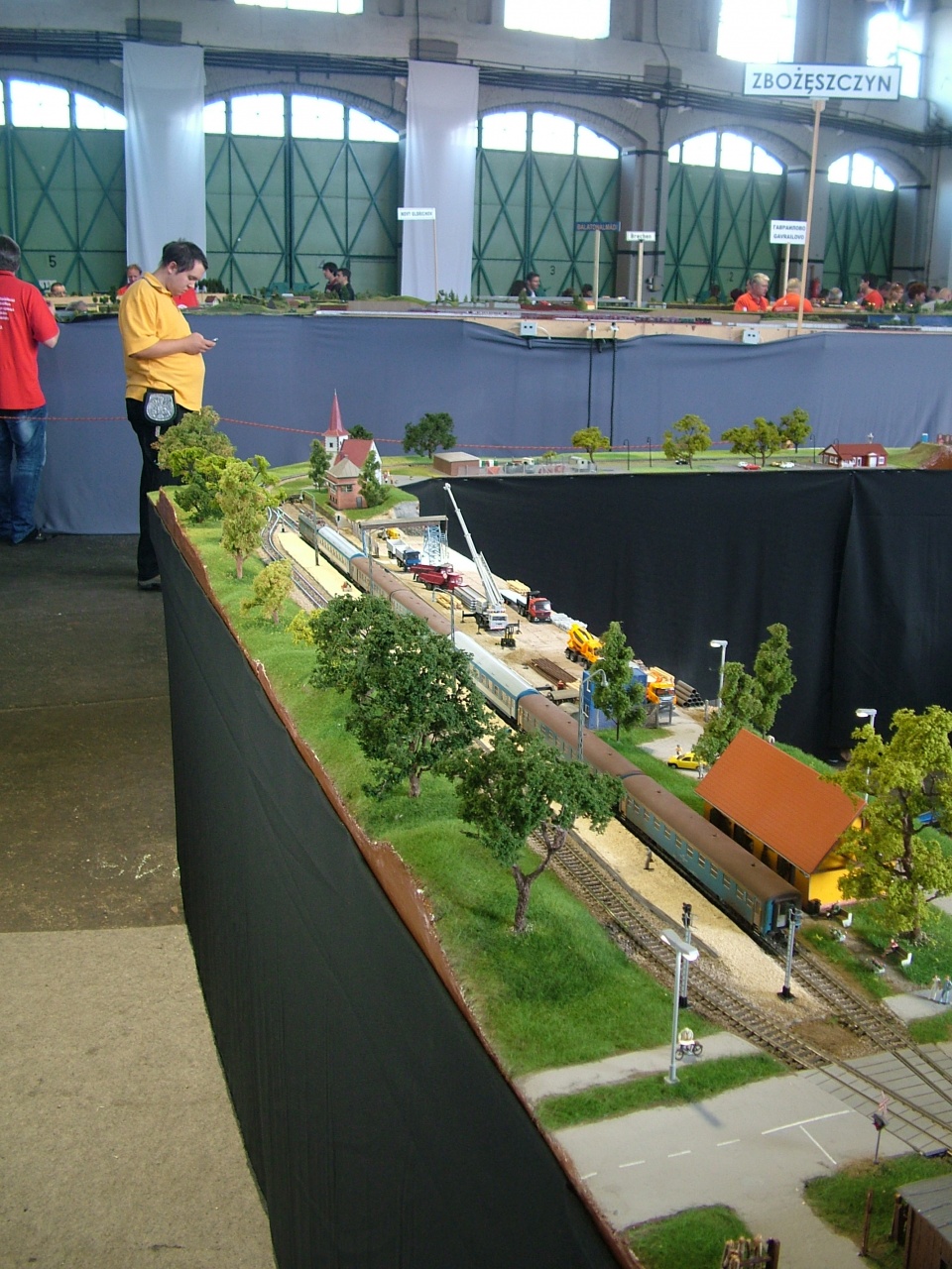

(#27954) SzerNoh hozzászólása Válasz Jan 11, 2014
Képek az állomásomról :
3 m hosszú és 0,5 m széles. (tud 1 m és 1,3 m is lenni)
(#27955) SzerNoh hozzászólása Válasz Jan 11, 2014
Még képek:
(#27956) SzerNoh hozzászólása Válasz Jan 11, 2014
Utolsó adag:
(#27957) SzerNoh hozzászólása Válasz Jan 11, 2014
Még karácsony előtt a szobámban is sikerült össze rakni a pályát (pont befért, mert így terveztem a kezdetektől)

(#28014) zsolesz74 válasza SzerNoh hozzászólására (#27957) Válasz Jan 12, 2014
Gratulálok, nagyon szép lett! Sajnálom, hogy élőben lemaradtam róla, mert ugyan kint voltam a Temofeszten, de nem gondoltam, hogy kivitted!
Vizezni fogsz a horgászoknak?
