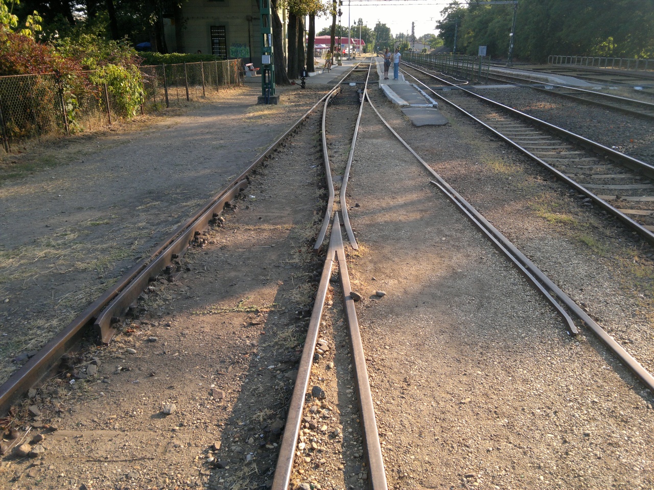

Hi All!
A villamos váltók 22 centis íveiből ideiglenesen kiszabadulva összeraktam a jóval lejjebb beharangozott H0-H0e 10 fokos átszelést. Sajnos modellezőtársunk ezt a darabot festés nélkül kérte , pedig szívesen megnéztem volna lefestve!
A középrésznek elég nehéz volt a kialakítása. A nehézséget az okozta, hogy amíg a H0 vágányon haladó keréknek csak a H0e vágányhoz tartozó kis hézagokon kellett áthaladni, addig a H0e keréknek a nagyobb H0 hézagokon kellett "átugrani". Ezt úgy próbáltam orvosolni, hogy a H0 oldalon a könyöksín-szívdarab távolságot a lehető legkisebbre vettem, a másik oldalon a vezetősínt kicsit messzebbre forrasztottam a tősíntől. Így viszont a közepén a H0 kerék egyik oldalról a másikra van terelve, de szerencsére sikerült egy elég sima átmenetet kialakítani. Remélem, sikerült elég világosan leírni!
Facebook album
És most újra arccal a villamos kitérők felé!

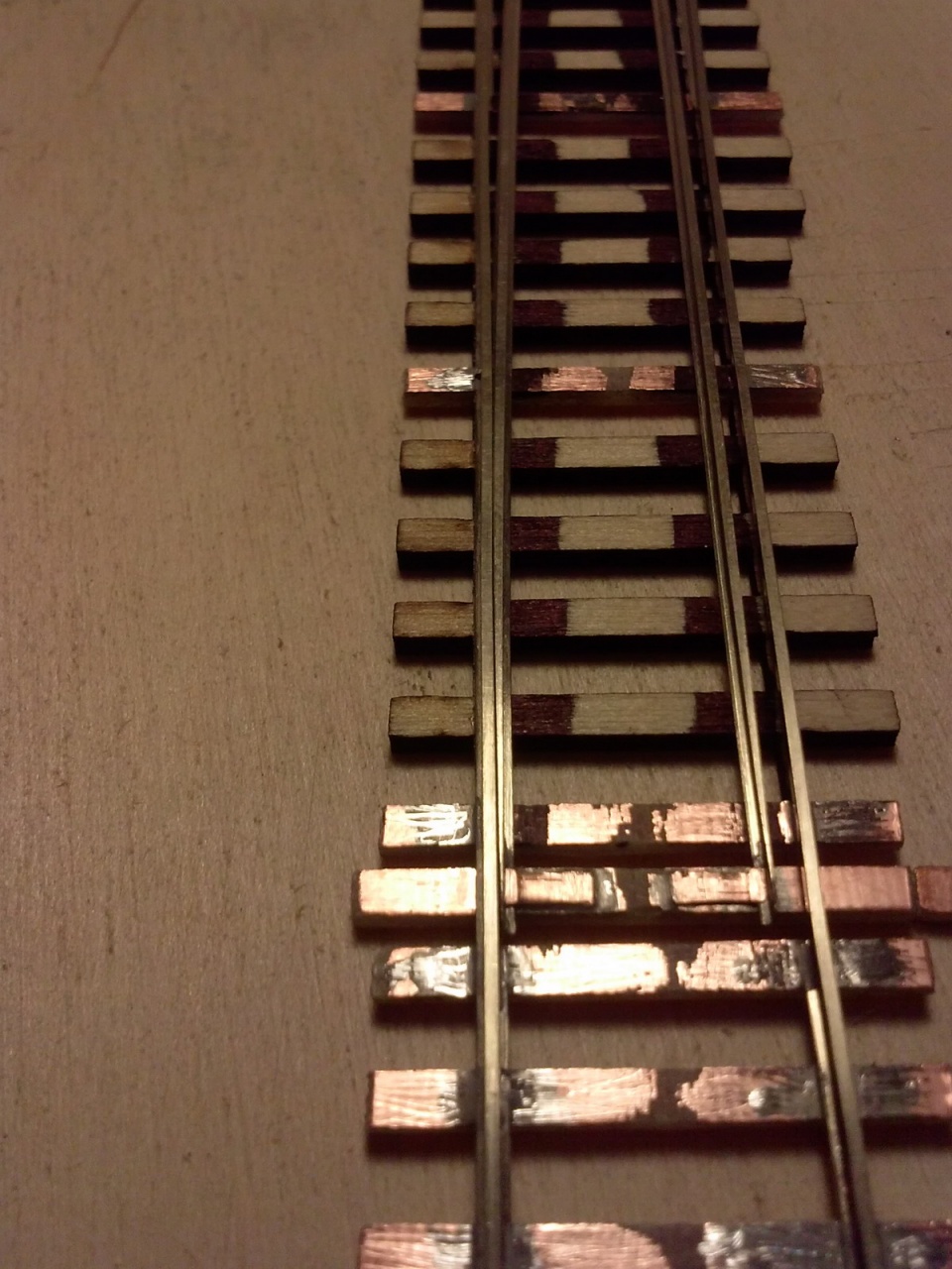

(#20594) Váltógyártó hozzászólása Válasz Aug 9, 2013
Nos, mivel a Szécsényis srácok a délután folyamán egy nagy dilemmával szembesültek, miszerint szigetelt vagy polarizált kitérő legyen, az itt a kérdés, így lett pár üres órám. Gondoltam, kihasználom hasznosan, és gyorsan megépítettem egy 48XI 300-1:9-es jobbos kitérőt.
Még a tervezéskor szembesültem azzal a ténnyel, hogy fogadalmam ellenére, miszerint nem csinálok 2 fokosnál kisebb szögű csúcssínt, ezt muszáj lesz egy fokosra csinálni, annyira hosszú ez a kitérő. Nem mondom, nagyon jól néz ki, hogy ilyen hosszan felfekszik a csúcssín a tősínre, de egy ennyire hegyes szöget még sablonban sem egyszerű szépre kireszelni!
Igyekszem a hét végén a villamos kitérők hada között lefesteni!
(#20595) Váltógyártó válasza Váltógyártó hozzászólására (#20594) Válasz Aug 9, 2013
Talpfával:
(#20596) Fordítókorongos válasza Váltógyártó hozzászólására (#20595) Válasz Aug 9, 2013
Szia Váltógyártó!
Már vártam egy ideje,hogy vajon milyen újdonsággal fogsz jelentkezni.
Egy dupla sínes villamos kitérőt vártam,de ez a " hosszú puska" is nagyon tetszik!
A hosszú csúcssín felfekvés tényleg jól néz ki!
Gyorsan megépítetted???!
Ez mennyire gyors órában kifejezve?

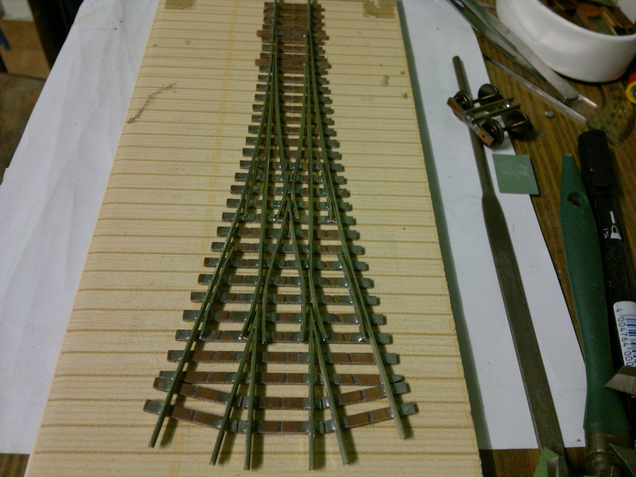

(#20660) Fordítókorongos hozzászólása Válasz Aug 10, 2013
Szia Váltógyártó!
A hármas váltómra sikerült feltennem a legrövidebb csúcssínt!
Úgy látom,hogy még könnyítés nélkül is elég rugalmas marad a csúcssín,nem kell csuklópontosra csinálnom!
Már teljesen fel voltam készülve a dologra ,még a papucsokat is megvettem hozzá.
Az igaz,hogy én Tillig-es sínt használtam,te pedig code 100-as Peco-t!
Akkor ezek szerint ennyivel rugalmasabb lenne?
Majd kipróbálom,hogy működik(szerintem tuti jól),ha nem jó, akkor még mindig lehet csuklópontos belőle!
Jó váltógyártást és hétvégét!
(#20679) Váltógyártó válasza Fordítókorongos hozzászólására (#20660) Válasz Aug 10, 2013
Ezek szerint ennyivel rugalmasabb!
Persze a méretei is jóval kisebbek, hiszen a talpak között ~0,5mm a korona között ~0,3mm a különbség a PECO javára, ami elég sok. Egyébként úgy vettem észre, hogy a PECO-nak mintha az anyaga is keményebb lenne. A Tillig 2,5mm-es profilja tk. a 2,07mm-es magasított változata.
(#20688) Fordítókorongos válasza Váltógyártó hozzászólására (#20679) Válasz Aug 10, 2013
A Peco az szerintem valami más ötvözet,tutira keményebb anyagból van!
A beköszörült fogómnak addig semmi baja nem volt, amíg el nem kezdtem vagdalni vele a Peco flexiket.
Alig vágtam párat és meggyűrte az élét,azóta oda kell figyelni,hogy hol vágok vele.
(#20703) Fordítókorongos hozzászólása Válasz Aug 10, 2013
Nagy nehezen,de sikerült elkészülni a hármasommal!
A szigetelő vágások még hiányoznak róla!
Forgóvázzal és kocsival már lepróbáltam,de a mozdonyos próbára leszek nagyon kíváncsi.
Váltógyártónak köszönet a profi rajzért!
Ilyen lett,nézzétek:
Jó modellezést!

(#20789) Fordítókorongos válasza Váltógyártó hozzászólására (#20778) Válasz Aug 11, 2013
Hát,azzal még várok egy kicsit!
Legközelebb inkább egy hózentrógernek állnék neki,az nem tűnik annyira bonyolultnak,mint az angol,
de még ezzel a hármassal is eljátszom egy darabig.
Van egy kis inogás rajta,de nem vészes,működik rendesen,mindhárom irányban!
Érdekes az állítása,oda kell figyelni rá,hogy melyiket merre kell éppen állítani.
(#20796) Váltógyártó válasza Fordítókorongos hozzászólására (#20789) Válasz Aug 11, 2013
Hát tessék a szívdarabokat, és a könyöksíneket síkba csiszolni! Itt tizedmilliméterek is számítanak! Én minden váltónál megcsinálom, nem is dülöngél semmi!
Ami a váltást illeti, ezért macerásabb ez a típus, mert nem lehet egymástól függetlenül váltani a két csúcssínt...

(#20802) Váltógyártó válasza Fordítókorongos hozzászólására (#20799) Válasz Aug 11, 2013
Készíts lécci néhány közelit a szívdarabokról!
(#20812) Fordítókorongos válasza Váltógyártó hozzászólására (#20802) Válasz Aug 11, 2013
Itt vannak !
Csak egyenesben jelentkezik egy kis inogás.
Holnap csinálok videót is a mozdonyos próbáról.
(#20814) Váltógyártó válasza Fordítókorongos hozzászólására (#20812) Válasz Aug 11, 2013
Mekkora a bal hátsó szív és a bal oldali könyöksín távolsága? Lehet, hogy csak a kép csal, de nekem így közelről kicsit nagynak tűnik!
(#20820) Váltógyártó válasza Fordítókorongos hozzászólására (#20812) Válasz Aug 12, 2013
Jobban megnéztem a szemből lévő képet. Ott jól látszik, hogy a bal szív külső könyöksín nem párhuzamos a szívdarab oldalával, hanem kisebb szöget zár be. Ez azért van, mert a bal oldalon a két "könyök" távolsága jóval nagyobb, mint a jobb oldalon. Ez azt eredményezi, hogy a kerék nem tud a könyöksínről folyamatosan átgördülni a csúcsra.
Ugye a könyöksínnek az a lényege, hogy a kerék külső pereme még rajta ül, amikor a belső fele már felült a csúcsra. Ha ez teljesül (és egyforma magasak is), akkor lesz sima az átfutás. Ebben az esetben, mivel túl nagy a távolság a könyök és a csúcs között, ezért a kerék előbb leesik a könyöksínről, mint hogy felülne a csúcsra, és ezért a döccenés.
Mindettől függetlenül, ha nem zavaróan nagy a bukkanó, akkor nem érdemes foglalkozni vele, mert sok gyári kitérőn is olyanokat döccennek a szerelvények, hogy attól lesz földrengés Kínában!

Ami a könyöksíneket illeti, mint látod, a szélsőkön gurul a kerék, a belsőkhöz optimális esetben hozzá sem ér.
(#20874) Fordítókorongos válasza Váltógyártó hozzászólására (#20871) Válasz Aug 12, 2013
Látom!
Legközelebb én is vékonyabb vezetősínt teszek fel,mert sokkal ütősebben néz ki!
Most már tiszta a dolog a könyöksínnel!
Szerintem már nem fogom állítgatni,mert azzal nagyot lehet szívni,ez már ilyen lett!
Majd a következő pontosabb lesz,jobban odafigyelek rá.
Egyébként a rajz is trükkös volt mert peco sínhez rajzoltad,
nehezebb volt dolgozni felette.
(#20875) Váltógyártó válasza Fordítókorongos hozzászólására (#20874) Válasz Aug 12, 2013
Így van, ezért is írtam, hogy erre figyelj majd oda, mert a két talp szélessége között ~0,5mm a különbség, és ugye nem elég csak középre rakni, mert akkor meg túl széles lesz a nyomtáv. De ha akarsz még egyet csinálni, szólj, és átrajzolom a vágányzatot!
A keskeny vezetősínnel az a gáz, hogy 0,5mm-rel alacsonyabb, mint a Tillig standard profil, tehát ha olyat akarsz, vagy megbékélsz ezzel, vagy teszel alá valamit...
(#20877) Fordítókorongos válasza Fordítókorongos hozzászólására (#20874) Válasz Aug 12, 2013
Köszönöm a képes szemléltetést a könyöksínekkel kapcsolatban,előtte nem tudtalak követni,de így már tökre érthető!
