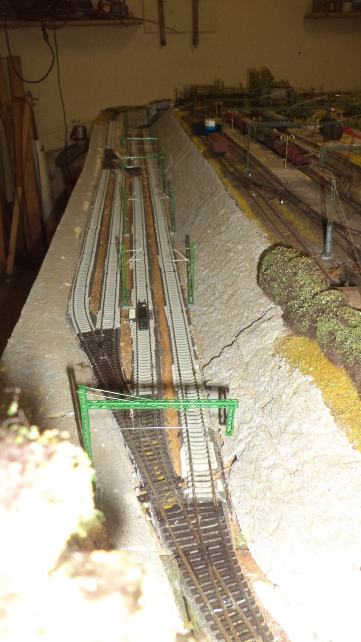

A terep asztal felújításával ahol a vágány mező cserélve lett . Új felsővezeték is épül a régi elégé kezdetleges volt, illetve az óvatlan gyerek kezek kissé deformálták már, na persze én is néha olyan vagyok mint elefánt a porcelán boltban.
(#18533) FriTTz válasza GABA TT hozzászólására (#18531) Válasz Jún 25, 2013
Pont ilyesmire gondoltam a minap!
Irigységem a csillagos egekben!

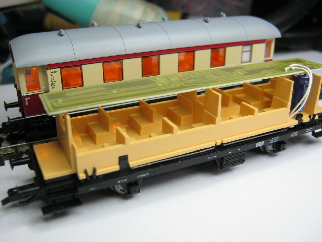

(#18544) csíkosháTTú hozzászólása Válasz Jún 26, 2013
Üdv az Uraknak!
Kis újdonságok a műhelyből:
Az első képen a Schirmer személykocsikba való világítás, integrált DCC funkció dekóderrel. Azért sárga a fénye, mert ez a kocsi ugye régi, ebben egy kicsit illúzió romboló, még a "sunny white" LED is.
A másdik képen a Tillig új, München-Nürnberg Express szettjének egy kocsija. Ehhez a szetthez is van DCC világítás, a vezérlőkocsiba az új FD2013 funkció dekóder, szokásos homlok világításon felül reflektor, és a belső világítás is ezzel kapcsolható. A Bmpz kocsikba való világítás panelek önálló funkció dekóderrel készülnek. Vagyis a DCC szet összesen négy panelből áll: 1db funkció dekóder és 1db belső világítás a vezérlőbe, 2db dekóderes világítás a személykocsikba.
Megyek tovább dolgozni...
Persze fordítva vannak a képek Szóval az első kép a München-Nürnberg Express, a második a Schirmer mellékvonali kocsija... Bocsss!

(#18559) masTTertape válasza csíkosháTTú hozzászólására (#18544) Válasz Jún 26, 2013
Pedig már épp csodálkozni akartam, hogy hehh, ez a Schirmer hogy megemberelte magát, hogy ilyen hosszú kocsikat gyárt, míg a Tillig legújabb szettje ennyire összement nálad.

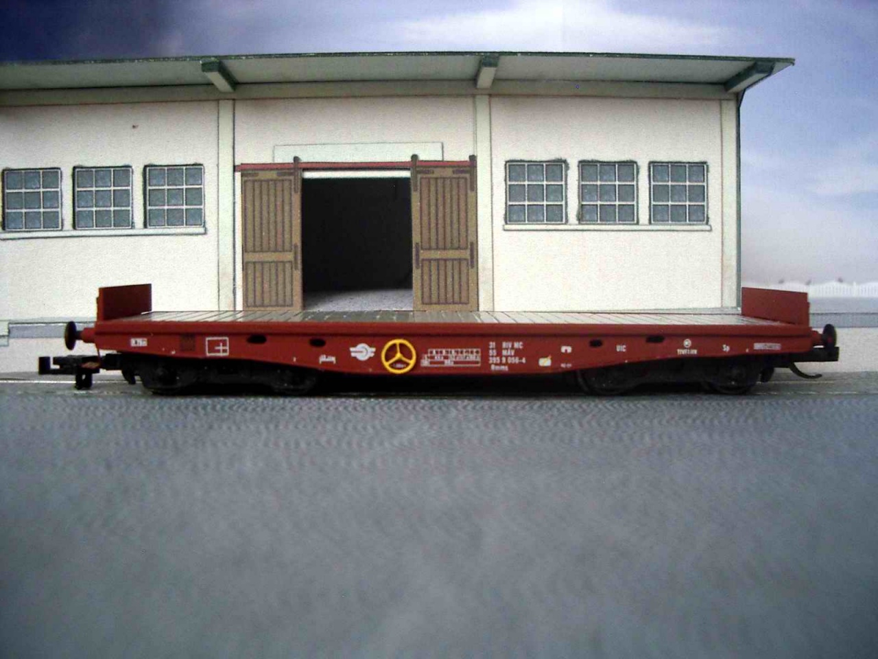

Nagyjából elkészültem a korábban már mutatott Rmms kocsi feljavításával.
A már májusban elkészült kapcsolócsere után (ld #17092 hozzászólás) a kocsi kapott még kb 10 g súlyt. Ehhez az alján lévő fékszerelvény-utánzatokat ledaráltam (annyira nem látszanak egyébként sem... ). Viszont így megvan a NEM-ből számított ajánlott tömeg.
Ezen kívül kapott még két fellépőt és két fékkereket (Digitalzentrale) a jobb kinézet végett.
Ez utóbbiaknál egy kis kompromisszumot kellett kötnöm a feliratozás miatt: a valóságtól eltérően, oldalról nézve mindig a bal oldalon van a kerék. De ez inkább alulról nézve tűnik csak fel...
A kocsi futásával meg vagyok elégedve, a többletsúlynak köszönhetően nem dől ki a kanyarkombinációkban sem.
(#18624) róbertke válasza Gashpy hozzászólására (#18613) Válasz Jún 30, 2013
Gratulálok, ütős leTT !
