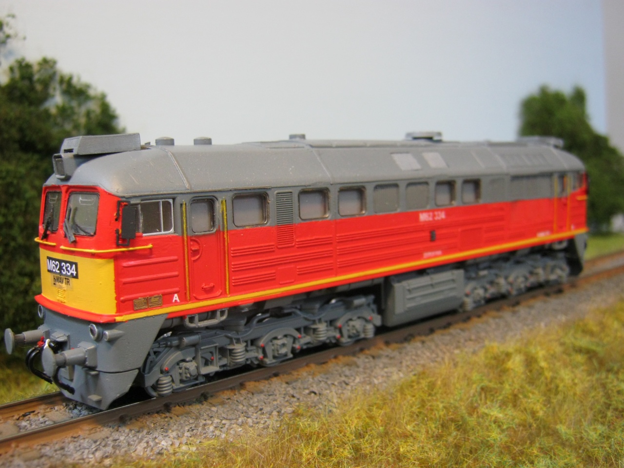

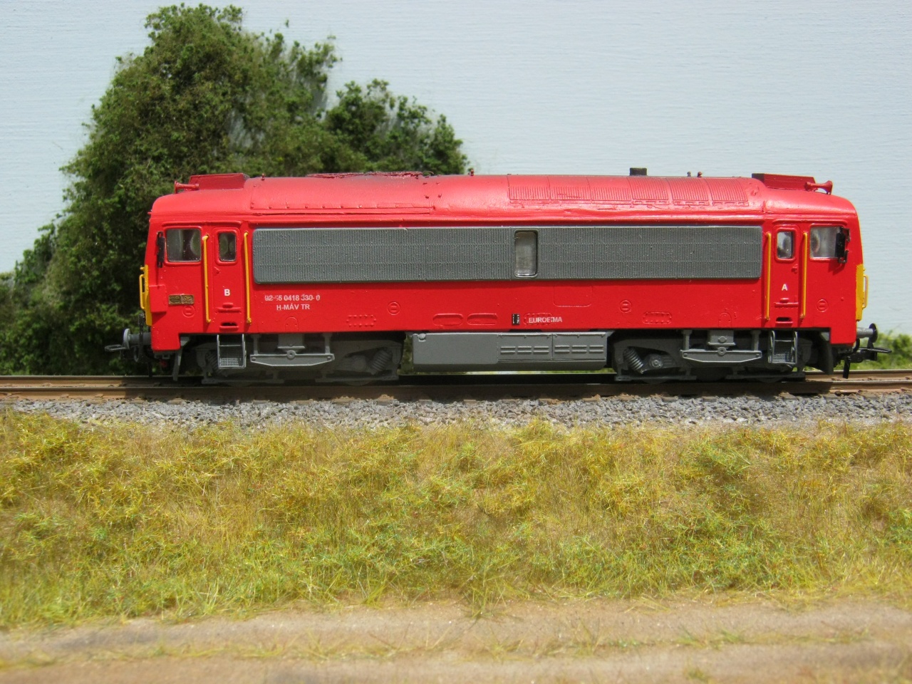

(#17805) csíkosháTTú hozzászólása Válasz Jún 7, 2013
Kis hazai.
A festése/átépítése már készen, ezt nem én készítettem.
Most jövök majd én, Plux22-es cserepanelt, és hangdekódert kap majd, mindenféle földi jóval.
Gützold modell az alapja.

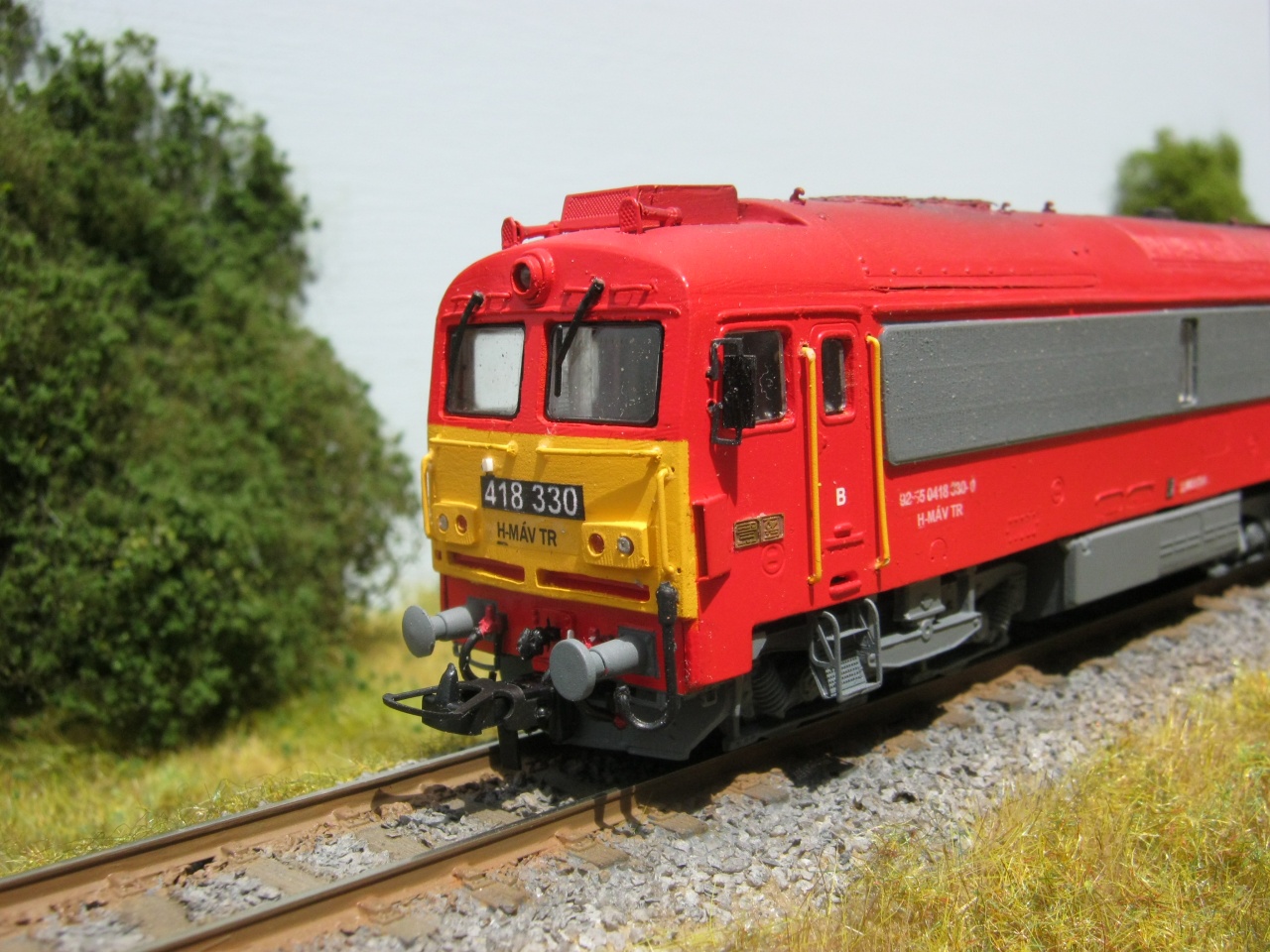

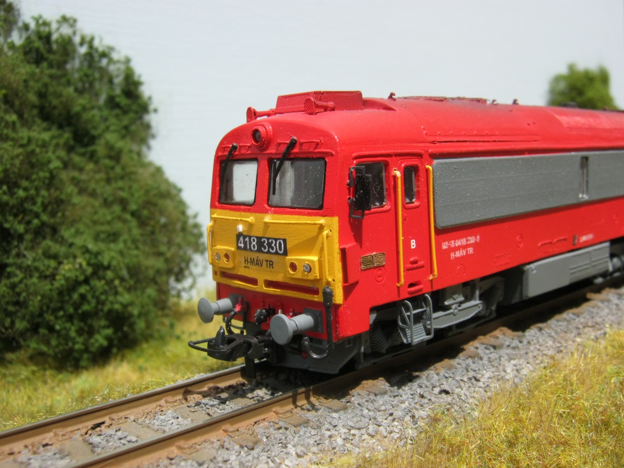

(#17806) csíkosháTTú válasza csíkosháTTú hozzászólására (#17805) Válasz Jún 7, 2013
Még egy kis hazai. A festés/átépítés szintén nem az én művem. "Csak" a belbecs a műhelyé.

(#17809) FriTTz válasza csíkosháTTú hozzászólására (#17806) Válasz Jún 7, 2013
Szép!
Jól látom, hogy nem egyforma a két ütköző?
(#17810) csíkosháTTú válasza FriTTz hozzászólására (#17809) Válasz Jún 7, 2013
Mint, ahogyan a nagyvasúton sem: az egyik lapos, a másik domború.
(#17811) FriTTz válasza csíkosháTTú hozzászólására (#17810) Válasz Jún 7, 2013
Ezt eddig vagy nem tudtam vagy elfelejtettem!
Mi az oka?
(#17812) csíkosháTTú válasza FriTTz hozzászólására (#17811) Válasz Jún 7, 2013
Az, hogy nem csak egyenes pályán mennek a vonatok!
Vagyis ívben az ütközőknek el kell csúszniuk/fordulniuk egymáson.

(#17821) Fordítókorongos válasza csíkosháTTú hozzászólására (#17806) Válasz Jún 8, 2013
Nem semmi ez a Fuggerth átalakítás!
Ilyen részletes kidolgozást még nem láttam!
Legjobban tetszett a szélvédő nagyobbítás és a klímadoboz kialakítása,nagyon ütősek azok a fellépők is!
Látom ,hogy a lámpa házak is laposabbak lettek,azt viszont nem értem,hogy miféle kanóc lóg a fényszórókból ami a zárlámpákban nincsen,biztos valami fényvezető,de nem valami szép,mint ahogy a Fuggerth csavarkapocs is elég gagyinak tűnik, nem méltó a többi igényes átalakításhoz ami viszont nagyon nagyon szépre sikerült!
Szívesen látnék egy-két képet a tetőről is,mert az is szép lehet.
Érdekelne,hogy a kávédarálós jellegű gyári hajtást érte valami átalakítás,mert szerintem az a leggyengébb pontja a mozdonynak?
Kíváncsi lennék,hogy ki csinál ilyen szép átalakításokat és a gyári mozdony hányszorosába kerül?

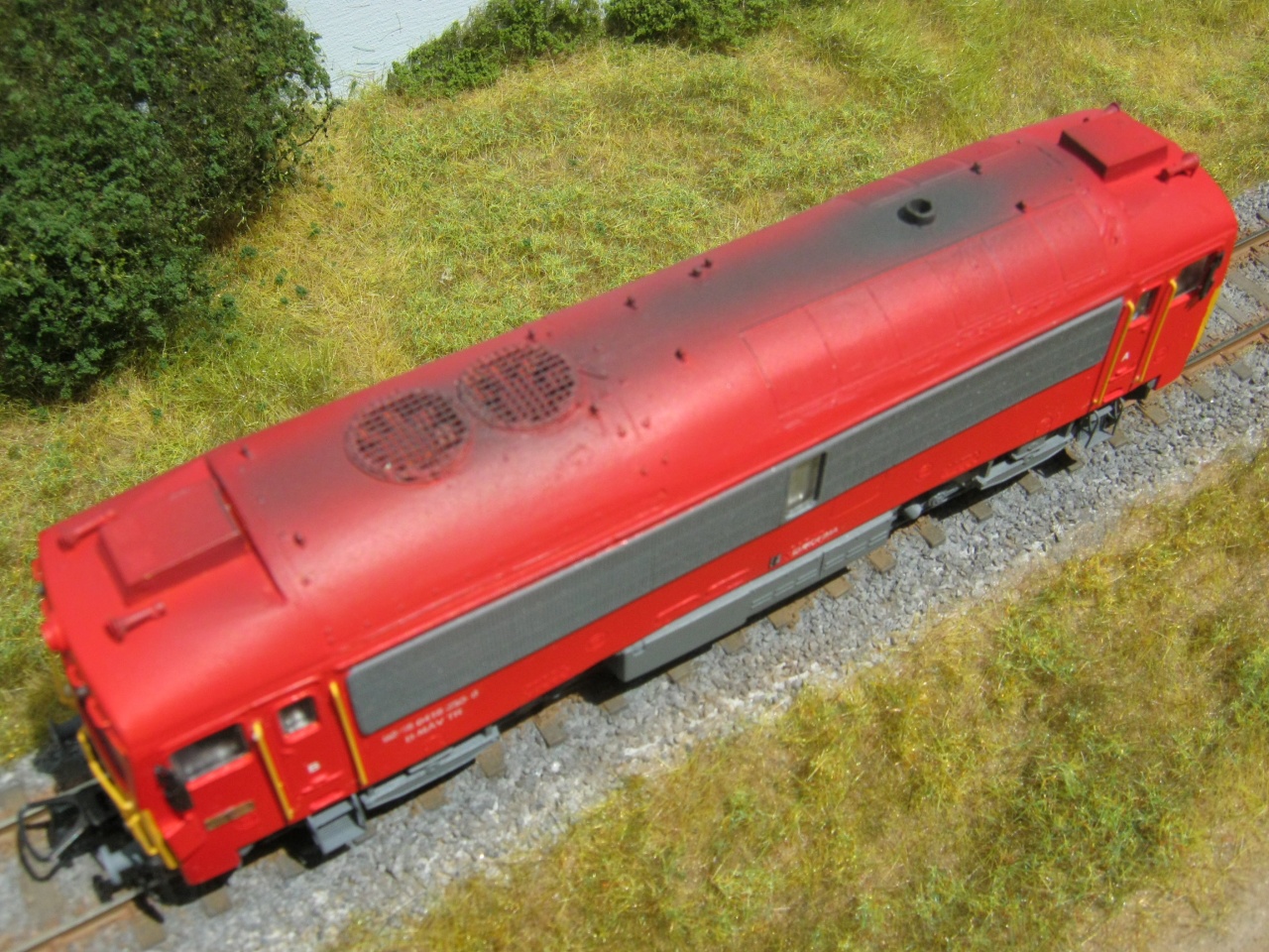

(#17822) csíkosháTTú válasza Fordítókorongos hozzászólására (#17821) Válasz Jún 8, 2013
www.csikos-muhely.hu
A fényvezető prizmák még nem a végleges állapotokat tükrözik. Ugyanis most jött be a műhelybe a festő/átépítő részlegből. A modell LED világítást kap, komplett DCC átépítést, kapcsolható zárfényeket, stb. A Fuggerth hajtásaira kb. 2 éve már nem jellemző a "kávédarálás", de a műhely által épített modelleket nagy nyugalommal oda lehet tenni egy rendes ROCO, vagy Fleischmann mellé, nem vallanak szégyent. Csendben, nyugodtan futnak, és vonóerejük is van, mert a Bühler motor nyomatékát nem emészti fel a daráló hajtás, meg a billegő kerekek.

(#17823) Fordítókorongos válasza csíkosháTTú hozzászólására (#17822) Válasz Jún 8, 2013
Felülről is csodaszép,még a ventilátorokat is látni!
Nekem is új Bühler motoros lendítő kerekes van kb. 1,5 éves,de azért a Roco hajtásától,futásától nagyon messze van.
Szerintem még egy 20 éves Roco is messze veri a legújabb Fuggerth-et!
Olvastam valahol egy hajtás cserét ott egy Roco Br 215-ből
alakították át az M41-es hajtását nem kevés munkával,az biztos szépen fut.
Az enyémen még tapadógyűrű sincs,ezért a vonóereje is jócskán elmarad a Rocoétól!

Ha teljes erővel beindul újra a Gützold, akkor terveim szerint lesz remot Szergej is, PLUX22-es dekóderrel! Annyi a könnyebbség, hoy a kész alapmodellt egy helyről tudom hozni, a gyárból.
(#17826) Fordítókorongos válasza csíkosháTTú hozzászólására (#17824) Válasz Jún 8, 2013
Az említett LED világító paneleket Külön is meg lehet vásárolni?Mert a Műhely oldalán nem találtam.
Az enyémben most egy 5 ledes Farkas Zoli féle van,
reflektor nélkül, ebben pedig,(ha jól számoltam)7db led van?
A Gützold Jobbnak számít mint a Roco Szergeje, vagy csak olcsóbb,mert nincs Gützold-os tapasztalatom.
A Plux22-es foglalat a több funkció kimenet miatt kell?
(#17827) csíkosháTTú válasza Fordítókorongos hozzászólására (#17826) Válasz Jún 8, 2013
Nem 7, 8 LED van oldalanként. De igazából ez csak a PLUX12-es átépítéshez megfelelő, ennek nem lenne értelme külön. A 8 LED-es van a sima DCC M41-esben (3 sima előre 3 reflektor előre - ekkor együtt világítanak a sima funkcióval - , kéttő zárfény).
A DCC átszerelő készlet világító paneljein csak 5-5 LED van (3 előre, 2 zárfény), de ezek legalább kényelmesen beférnek a modellbe, lévén nem 1mm-es NYÁK lemezből vannak, hanem 0,2-esből.
(Zárójelben jegyzem meg, hogy koppintani tudni kellene...)
M62: azért Gützold, mert ebbe készült el az átalakítás. A PLUX22 valóban a sok többlet funkció miatt kell, erre a ROCO modell belső kialakítása nem ad lehetőséget (lásd: NEM658 szabvány, kell egy minimális távolság a dekoder és az alaplap között), mert nagyon tele van belül. De van még indoka: én személy szerint jobb konstrukciónak tartom a Gützoldot. Kereskedelemben nem nagyon van árkülönbség közöttük, de a korábbi jó kapcsolat miatt a Gützold-nál nagyobb a kedvezménye a műhelynek. A Modelleisenbahn Gmbh-val csak idén január óta tudok közvetlenül üzletelni, a Gützold-dal meg már évek óta tart a kapcsolat.

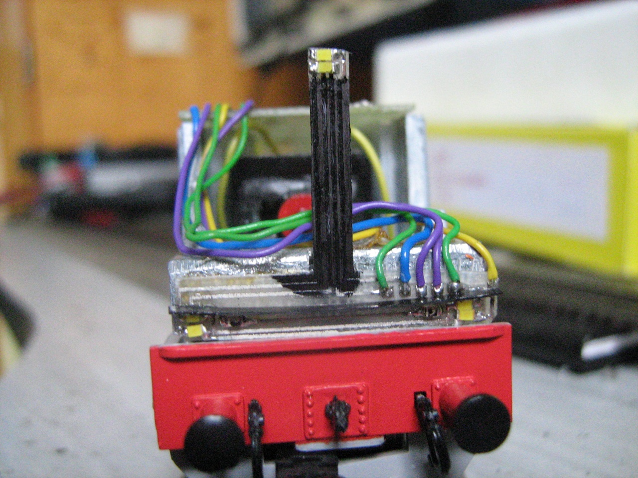

Képeken a prototipus, ma már ez nem így néz ki, NYÁK üzemben van legyártatva. Ezeket még én fotóztam idehaza Positiv20-szal.
Még valami! Mivel az egész belső elektronikai tervezés egy egységben volt kigondolva, igazodva a Fuggerth konstrukcióhoz, így a világítás paneleken csak a LED-ek vannak. Minden egyéb szükséges cucc (diódák, szűrés, előtét ellenállás) az "anyapanelen" vannak. Ezért körülményes egy nem ide való panellel összehozni csak a világításokat.

Jó modellezést!
(#17834) csíkosháTTú válasza Fordítókorongos hozzászólására (#17832) Válasz Jún 8, 2013
Most egy kicsit nagyon el vagyok havazva, majd meglátom mit tehetek...
A LED-ek ugyanazok, és valóban 0603-asok. A rajtuk átengedett áram különböző.

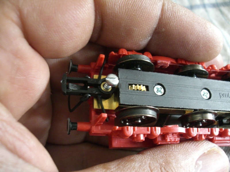

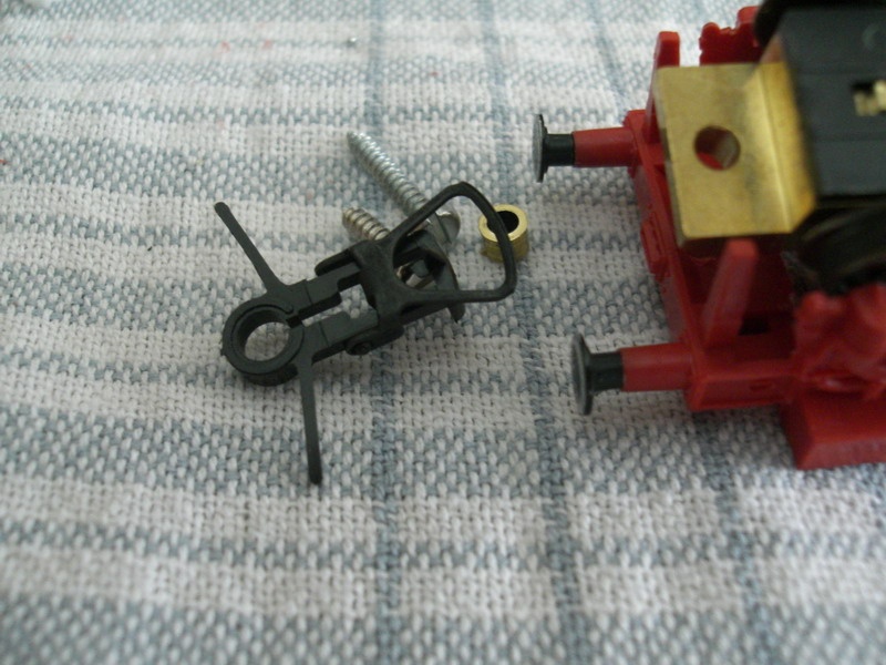

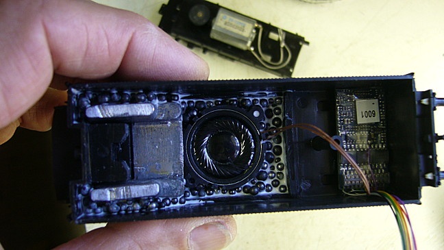

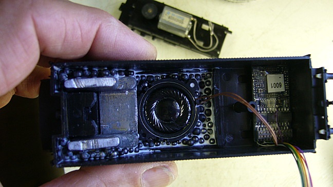

(#17922) róbertke hozzászólása Válasz Jún 10, 2013
Képek szöveg nélkül
(#17923) róbertke hozzászólása Válasz Jún 10, 2013
A német fórumokat átböngésztem, és a legtöbb helyen az alábbi adatot találtam: Mindestradius Piko H0 DR BR41 (Reko) = 415mm
(#17924) HOTotya válasza róbertke hozzászólására (#17923) Válasz Jún 10, 2013
OK akkor István vissza adja a sört amit "virtuálisan kapott" Ez jó hír,mert én meg 360-s ívhez is kipróbáltam és szépen megy még a legkisebb feszkón is(3,7V)
(#17925) HOTotya válasza róbertke hozzászólására (#17923) Válasz Jún 10, 2013
Ja azt még elfelejtettem,hogy az új hajtás súlya 350 gramm lett!!! Ez már elhúz pár kocsit Van egy olajos is ami már 400 gramm,mert ólomból öntöttem egy új súlyt.

Üdv csíkosháTTú, üdv FriTTz!
A mellékelt képen, IMG_1053, látható, nagyon szép Szergej ütközőit, nem tudom jól látom-e.
A szabvány szerint a menetirány szerint jobb oldali az íves és a másik a sík felületű.
A képen úgy tűnik fordítva van, jól látom?
A Csörgőnél, IMG_1062, jól láthatóan rendben van.
Mellékelem a MOROP idevonatkozó lapját.
üdvgyuri
u.i.: a héten megyek a műhelybe,előtte hívlak
nem303_SZABV...pdf
(#17938) csíkosháTTú válasza terkoz hozzászólására (#17936) Válasz Jún 11, 2013
Észre sem vettem Kössz!
Amúgyis szét kell szedni, mert a gyári Gützold elektronika helyett a műhelyé kerül bele.
A vicc az, hogy aki elkövette a modell átépítését, ilyeneket (is) vezet
Majd jól levonom tőle!
