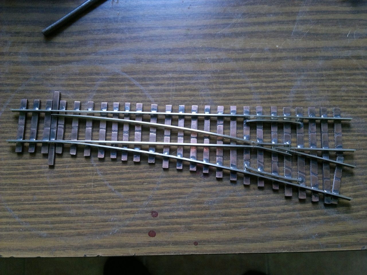

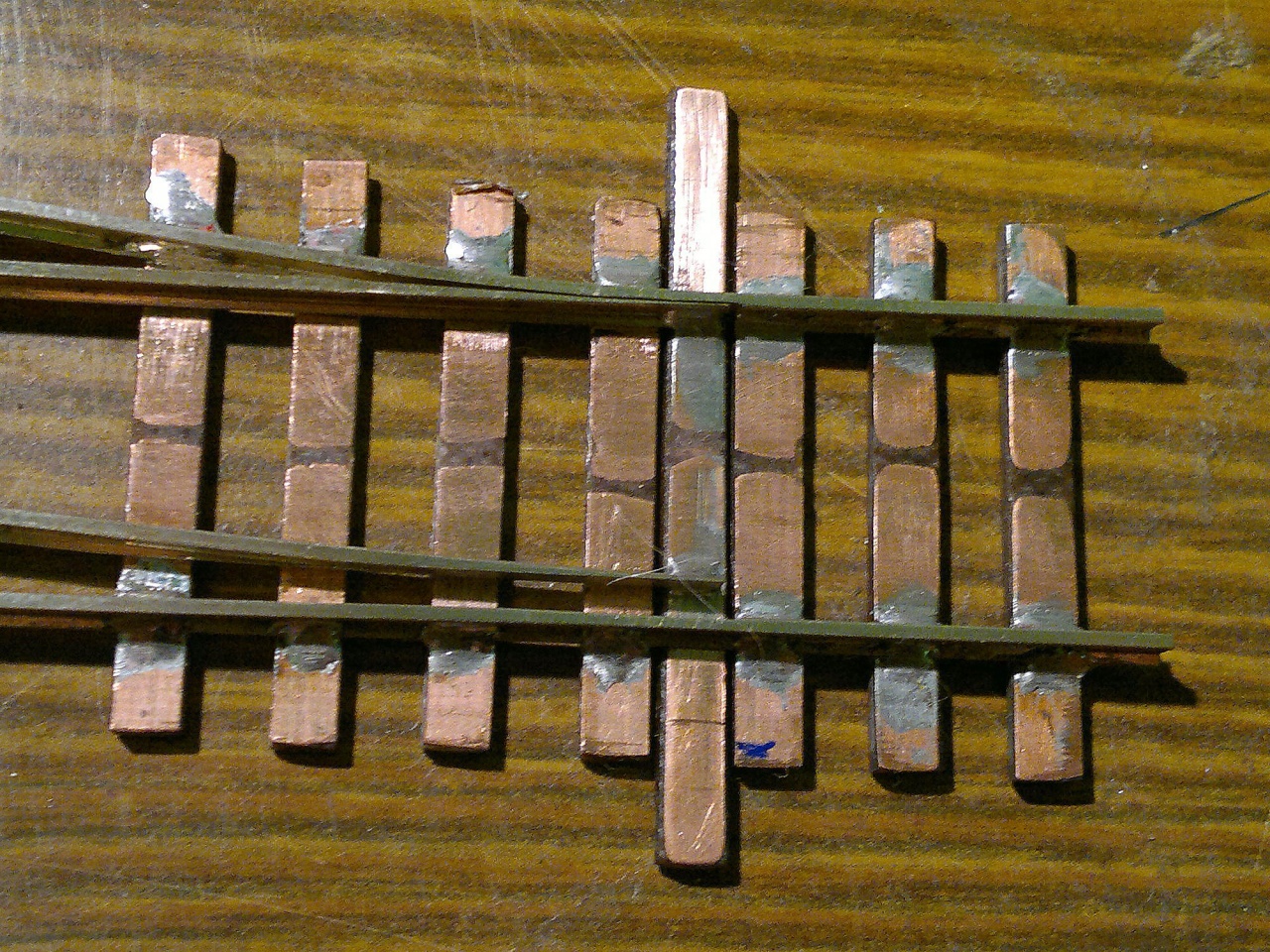

Nagy nehezen,de összehoztam első művemet!
Biztos lesz egy-két észrevétel,de tökéletesen működik és ezt még sablonok nélkül csináltam.
Legközelebb összeállító sablon nélkül nem fogok hozzá,mert így sok szívás volt vele!
Van egy kis kuTYaság benne,de nézzétek:
Inkább így, szelídebben...
Frankye
(#17654) Váltógyártó válasza Fordítókorongos hozzászólására (#17653) Válasz Jún 2, 2013
Az kössön bele, aki jobbat csinál!
Látom, a PECO alapján dolgoztál. Nagyon jól sikerül! Szépen illeszkedik a csúcssín, szép a közepe!
Egy dolgot ajánlanék még! A vágás után a csúcssínek felé legalább két, de inkább három talpfára forraszd le a síneket, mert az egy forrasztás az csavarodhat, és letépheti a rézfóliát az üvegszálról! A megmaradó hosszban is elég rugalmas lesz.
A sablon nem alapfeltétel, de egy rajz mindenképp jól jön. Persze a sablon a legjobb!
(#17655) Fordítókorongos válasza Váltógyártó hozzászólására (#17654) Válasz Jún 2, 2013
Igen ez PECO volt eltaláltad!
A forrasztási tanácsot megfogadom a csúcssínekkel kapcsolatban.
Köszönöm a segítséget!

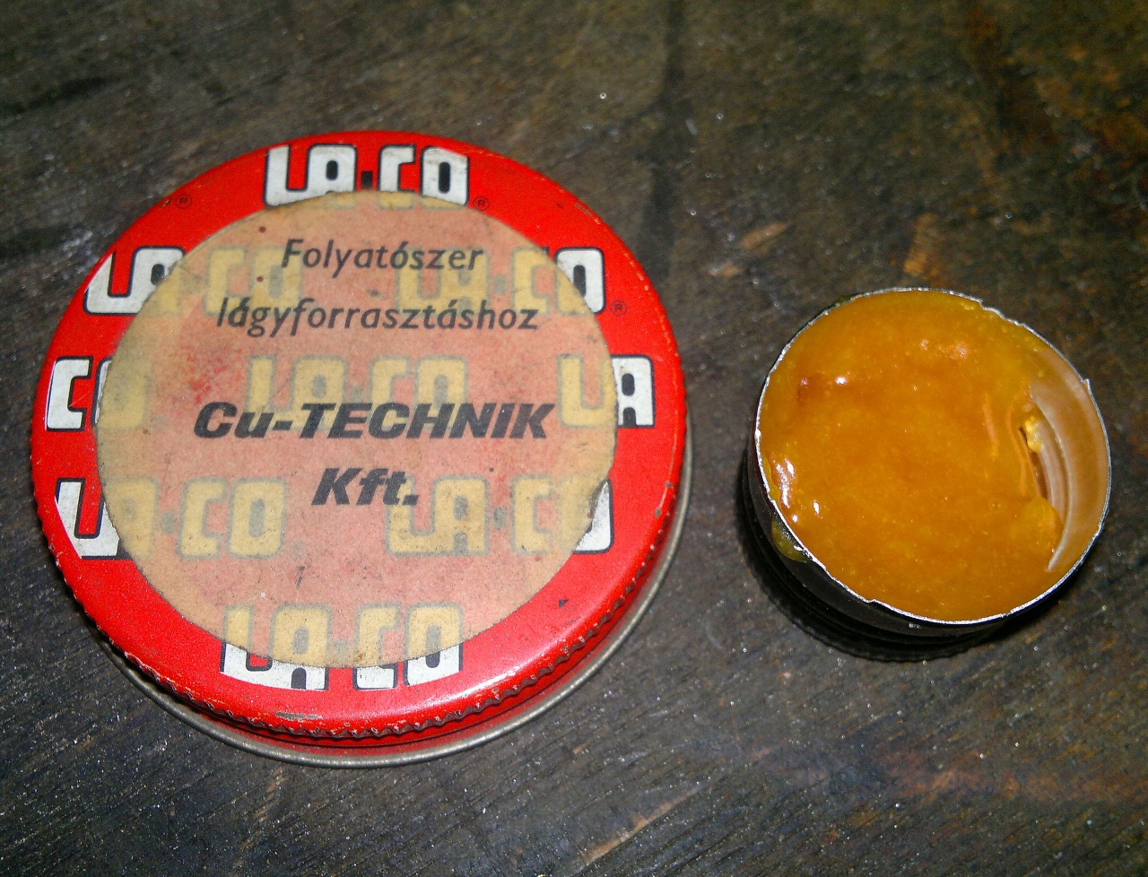

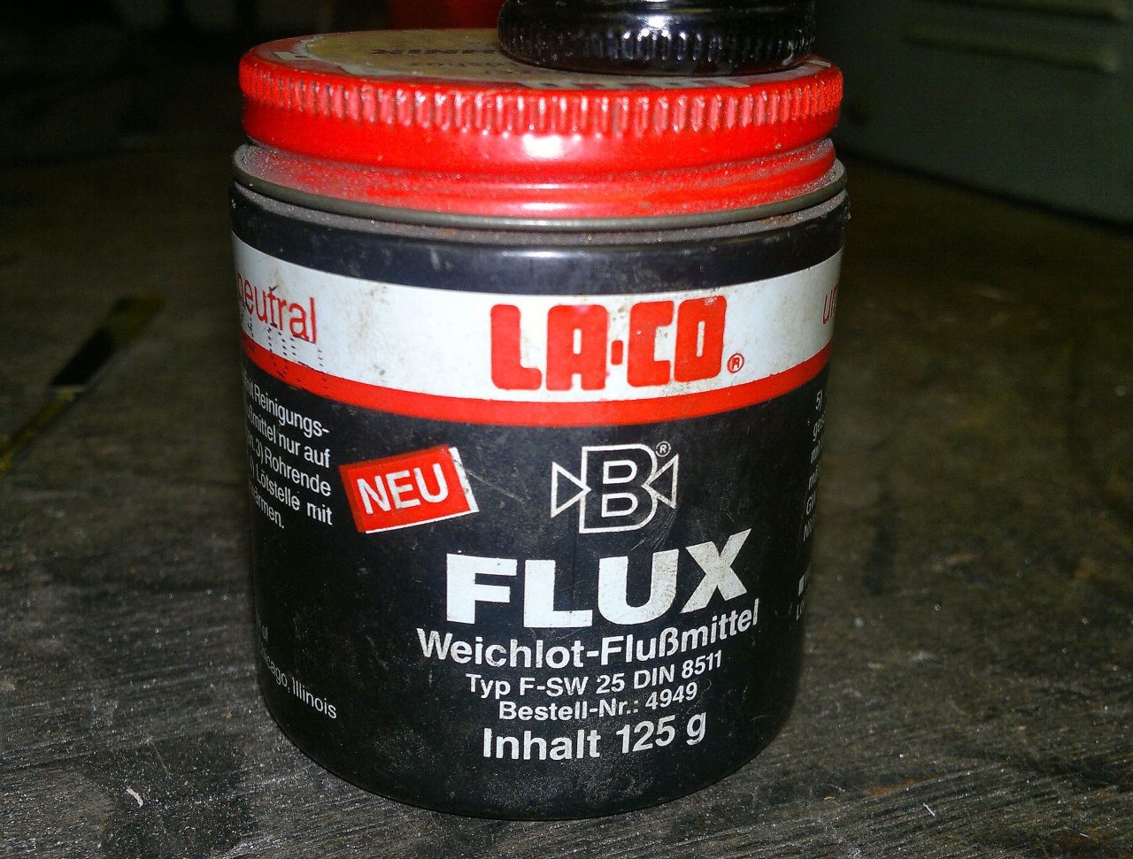

Kipróbáltam egy új folyatószert,jobb mint a fűtéscsövekhez való szürke anyag,ráadásul ez nem savas,lemosható a felesleg,nagyon jó cucc!
Ismeritek?:

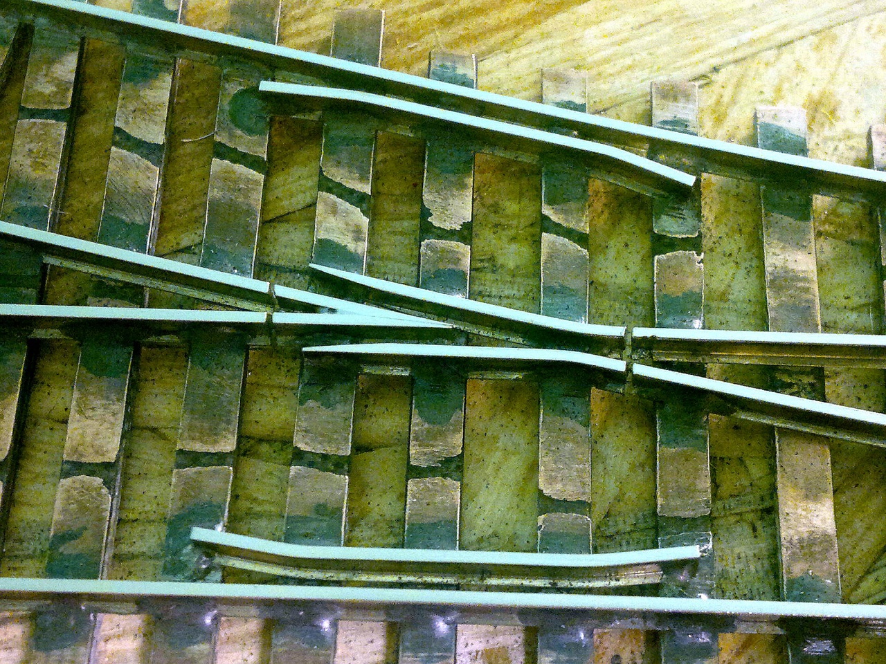

(#17657) FriTTz válasza FriTTz hozzászólására (#17648) Válasz Jún 2, 2013
A jövőben ezt minden váltóra megcsinálom azt hiszem, kicsit esztétikusabban.

(#17716) Fordítókorongos hozzászólása Válasz Jún 3, 2013
Szia Váltógyártó!
Megfogadtam a tanácsodat:további két talpfára is leforrasztottam a csúcssíneket és tényleg elég rugalmasak maradtak még így is.
Kipróbáltam Etwg foszforsavas csodaszerét ,nagyon jól folyasztott,simán befutott az ón a talp rész alá és annak túloldalán is megjelent,könnyű volt dolgozni vele,talán ez volt a legjobb szer!

Ha esetleg valakit érdekel (bár nem volt olcsó) ma láttam a praktikerben forrasztóvizet és vékony (0,8 1 1,5 2) forrasztó ónt is amiről nem lehetett tudni, hogy töltött volt-e!
(a személyzetet nem kérdeztem meg tapasztalatból )

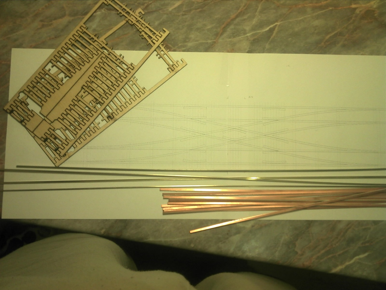

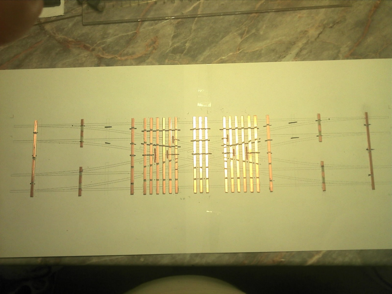

(#17718) Váltógyártó válasza Fordítókorongos hozzászólására (#17716) Válasz Jún 3, 2013
Jól tetted, hogy leforrasztottad, így már atombiztos, ha jól belegondolsz, nincs benne mozgó alkatrész, nincs ami elromoljon. Örök darabot építettél.
Én légecsettel festem, barna és fekete matt zománcfestéket használok 4:3 arányban keverve. Mielőtt fested, alaposan zsírtalanítsd. Én Ciffel, és egy fogkefével szoktam lepucolni, utána lemosom, és hígítóval áttörlöm. Majd told el egyik irányba a csúcssíneket, és a sínek mellett 2mm szélesen rajzold át fekete alkoholos filccel a talpfákat, utána másik oldal, és ua. még egyszer. Ez azért kell, mert a talpfák azon részére, ahol a csúcssín mozog, nem illik vastagabb réteget fújni, hogy tudjon mozogni, viszont az nem néz ki jól, ha csillog, mert nincs rajta elég festék.
A rajzzal semmi extra, kinyomtatod, ráragasztod a talpfákat (először célszerű csak a szerkezethez szükségeseket, hogy jobban lásd a vonalakat), és a vonalak fölé beilleszted a síndarabokat, leforrasztod, oszt kész. Én Technokollal szoktam leragasztani, és csak a talpfa két végét ragasztózom be, hogy egyszerűbb legyen leszedni. Ha kész a szerkezet, betologatod a plusz talpfákat, és ráforrasztgatod őket.
(#17720) Váltógyártó válasza Fordítókorongos hozzászólására (#17716) Válasz Jún 3, 2013
A papíros építésre sajnos csak ez az elég sötét képem van, de azért látszik a lényeg.

(#17729) Váltógyártó válasza Váltógyártó hozzászólására (#17720) Válasz Jún 3, 2013
BakkeR, de ütődött vagyok (tudjátok, mit mondott Cyrano!!!)!
Az első hózentrógerem is ezzel a papíros technikával készült, és az egész fent van az Arckönyvben!

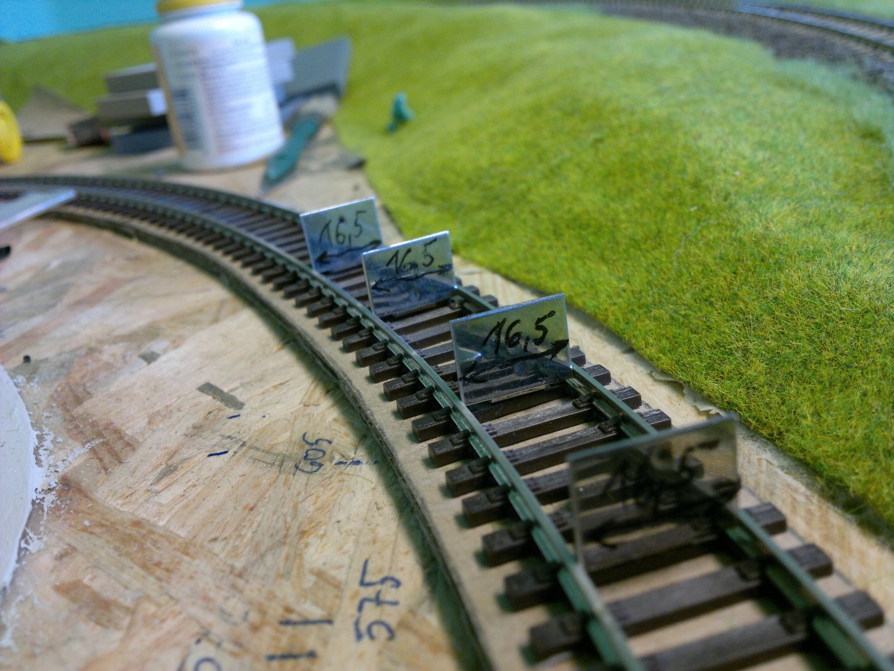

(#17735) Váltógyártó válasza Fordítókorongos hozzászólására (#17730) Válasz Jún 4, 2013
Az bizony nyomtatva van, és a lányom egyik törött vonalzójából készítettem nyomtáv ellenörzöt.
(bár gépen is eltart egy ideig egy ilyen ht. megrajzolása)
A nyomtáv tartása nem olyan nehéz, nagyon el kell térni a rajztól, hogy ne legyen jó! Ha egy olyat rajz nélkül összeraktál, akkor rajzal is menni fog, ill. még könnyebb lesz!
(#17760) Fordítókorongos válasza Váltógyártó hozzászólására (#17735) Válasz Jún 5, 2013

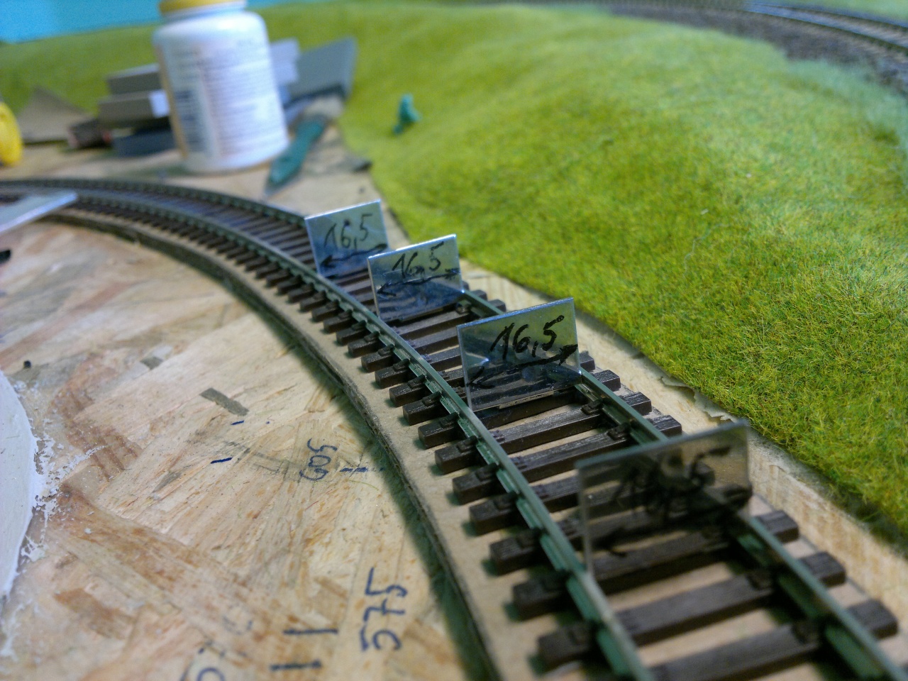

Biztos ami biztos csináltam nyomtáv beállító sablonokat,
(legutóbb egy tolómérővel bénáztam)hátha könnyebb lesz az összeállítás.
Talpasat,ami esetleg jó lehet íves részekhez is,
és laposat az egyenesekhez.
Tettem alájuk emelést,hogy a síntalp ne zavarjon be az állításba.
Legközelebb a rajzos módszeredet próbálom ki!
És kíváncsi lennék arra,hogy miért van a legutóbb közzé tett 12 fokos kitérő rajzodon a szív utáni 3. 4. talpfa hézag nélkül egymás után téve?
Jó modellezést!

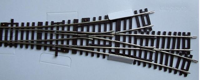

(#17839) ModELiTT hozzászólása Válasz Jún 8, 2013
Szerbusztok !!
Váltókészítő kollégától kérdezném,hogy megvalósítható-e a képen
látható váltó,TT-méretben ..
Ugyanis kitűnő hely spóroló szerkezet szerintem ..
(#17844) Váltógyártó válasza ModELiTT hozzászólására (#17839) Válasz Jún 8, 2013
Váltógyártó!
Természetesen el lehet készíteni! Így is, és még helyspórolósabb szimmetrikus verzióban is. Ez utóbbit H0-ban 12°-os kitéréssel már meg is csináltam.

(#17867) FriTTz válasza ModELiTT hozzászólására (#17839) Válasz Jún 9, 2013
Szia, ezt a tillig gyártja csak nem tudom mennyire jó.
