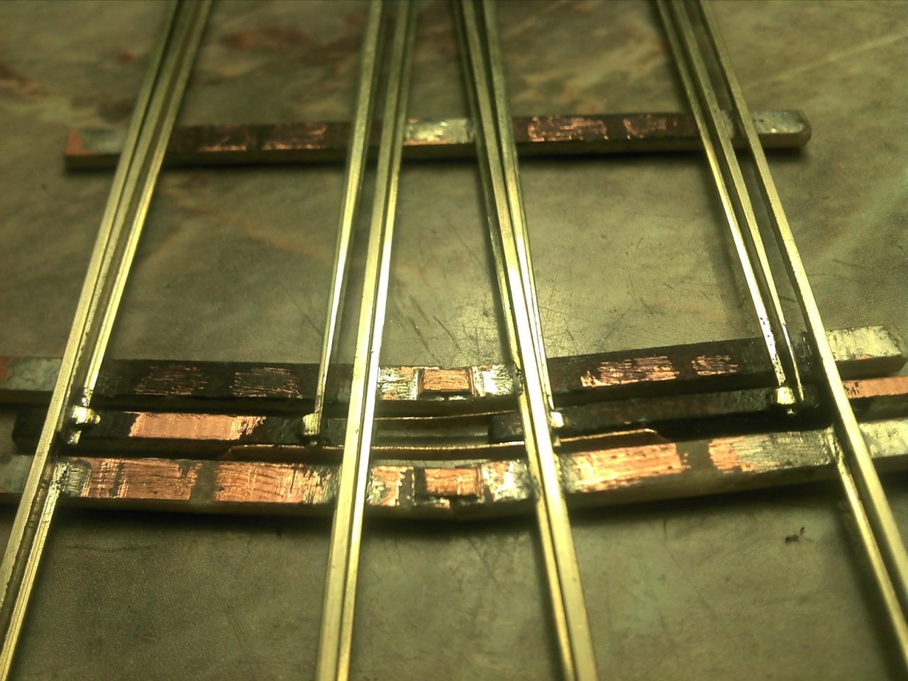

Igazából nem tudom, mert a karosszérialakatosoktól könyörögtem ki egy adagot, úgy vigyáznak rá mintha arany lenne.
Ez alkalmas vas ónnal való lágyforrasztásához és valami brutális árat mondtak rá.
De szerintem ha olyan a pasztád, amelyik melegítésnél ónnal vonja be a felületet a forrasztást előkészítendő, szerintem jó kell legyen.
Azt mondjuk nem tudom, ki kell próbálni, hogy az előzőekben felrakott szívdarabnál mennyire válik be, de szerintem ha jó a két darab illeszkedése akkor menni fog.
Ami biztos, ha a talpfa nyákból készül mint a "kitérők mesterénél"  a szálak leforrasztása pasztával biztosan minimális anyaggal megoldható.

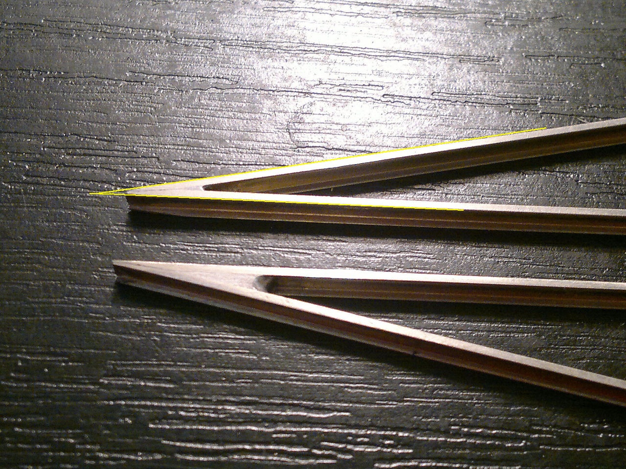

(#17355) Váltógyártó válasza Fordítókorongos hozzászólására (#17344)
Máj 25, 2013 |
A másodiknak a forrasztása jobb lett, de nem szabad lecsiszolni a csúcsát, mert nagy lesz a hézag a csúcs és a könyöksín között, ezért nem fut át szépen a kerék, hanem bedöccen a hézagba (és nem is néz ki jól). |

(#17360) Fordítókorongos válasza Váltógyártó hozzászólására (#17355)
Máj 25, 2013 |
A harmadiknál majd jobban vigyázok!
Még nincs hozzá szerszámom,ezeket kézben csináltam és ott azért hintázik a reszelő egy kicsit ,meg azt sem tudtam,hogy figyelnem kellene ennyire apró részletre.
Most,hogy nézem a gyárit az valóban hegyes.
Kösz az észrevételt. |
(#17361) Fordítókorongos válasza Váltógyártó hozzászólására (#17355)
Máj 25, 2013 |
A lecsiszolás amit kiszúrtál kb.3mm-ert rövidített rajta!!!

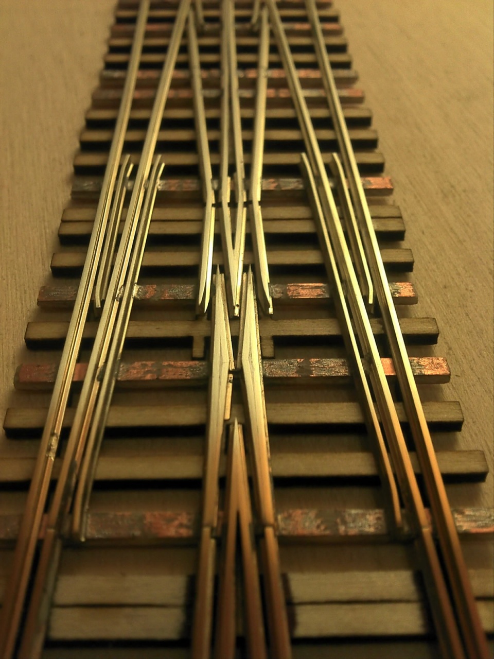

(#17388) Váltógyártó válasza Váltógyártó hozzászólására (#17288)
Máj 25, 2013 |
Nagy problémám volt, hogy miként fogom állítani ezt a bázelit. Először arra gondoltam, hogy az utolsó két egyenes talpfa között lesz az állító "rudazat", mint ahogy a ROCO 15°-os bázelijénél van, de nem igazán tetszett. Ha már a valóságosra hasonlító kitérőt építek, akkor az állítása is hasonlítson, amennyire csak lehetséges. Így mégis a csúcssín végénél állítottam, és a két talpfát 0,15mm-es rugóbronz lemezzel kötöttem össze. |

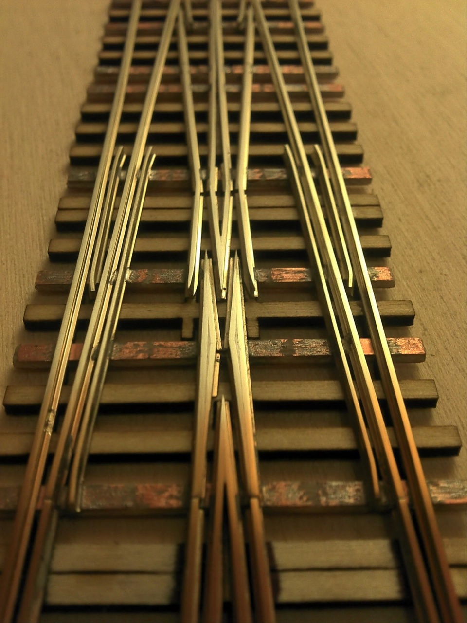

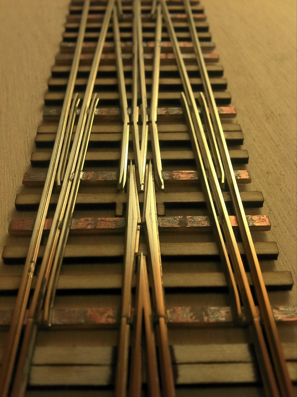

(#17395) Fordítókorongos válasza Váltógyártó hozzászólására (#17355)
Máj 26, 2013 |
Ilyen lett a 3. Csúcsom(ez már hegyesebb): |

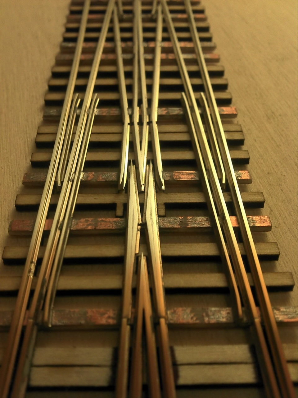

(#17396) Fordítókorongos válasza Fordítókorongos hozzászólására (#17395)
Máj 26, 2013 |
Nem jó képek mentek fel, ezek a jók: |
(#17413) Váltógyártó válasza Fordítókorongos hozzászólására (#17396)
Máj 26, 2013 |
Ez már patent!  |

(#17425) Váltógyártó válasza FriTTz hozzászólására (#17418)
Máj 26, 2013 |
Nem kell magasabb, az nem oldja meg a dolgot. Viszont ha kihézagolod a vezetősínt, hogy a könyöksín-vezetősín külső távolsága 10mm legyen (+/- 0,1mm), akkor mindjárt elmúlik a probléma! Persze TT esetén! |

(#17427) Váltógyártó válasza Váltógyártó hozzászólására (#17388)
Máj 26, 2013 |
Csipkerózsika felvette a báli ruháját!
Már csak a smink hiányzik!  |

Máj 27, 2013 |
A könyöksín és a keresztezési csúcs közötti rész a legneuralgikusabb pont, ha ott el van b... szóval szabva a vezetéstáv, akkor elsődlegesen azon kell javítani. A többi csak kozmetika (bár vele jár, az igaz)  |
(#17449) sunocske válasza sunocske hozzászólására (#17448)
Máj 27, 2013 |
Az meg már a szerény véleményem, hogy nem kell tűhegyes csúcsnak lennie, az igazival se lehet kenyeret szelni. Legfeljebb parizert. Félbe. És törni, nem vágni.

(#17451) Váltógyártó válasza sunocske hozzászólására (#17448)
Máj 27, 2013 |
Az látszik, hogy nagyvasúti fejjel gondolkodsz!
A modellváltók legnagyobb hibája, hogy a pontosság nem az erényük. Ha túl kicsi a távolság a szív csúcsa és a vezetösín között (ami a modell váltók leggyakoribb hibája), akkor egy szélesebb nyomtávú kerékpár könnyen felugrik a szívdarabra. Ezen csak a vezetösín kiszélesítésével tudsz segíteni (persze egy-két tizedmilliméterröl beszélünk).
Ugyanez a helyzet magával a szívdarabbal is, ha nem elég hegyes, akkor nem nyúlik be eléggé a könyöksínek közé, és már oda is a sima átfutás a könyöksínröl a szívdarabra. Csináltam jópár selejtet, mire eljutottam a mai szintre, van benne tapasztalatom!
