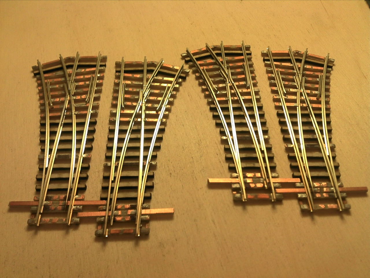

A BTTB-Zeuke 22,5°-os, az EW2 15°, ebből adódóan ez utóbbi jóval hosszabb, és szebb is, ennek a BTTB klónnak (és persze az eredetinek is) iszonyú nagy a kitérése, nagyon kacsáznak rajta a vonatok, hosszabb gőzösök sz.tem el sem mennek rajta.
Jellemző lehet, hogy ilyen kitérés a valóságban csak keskeny nyomtávon létezik, bányavasúti kitérőknél!

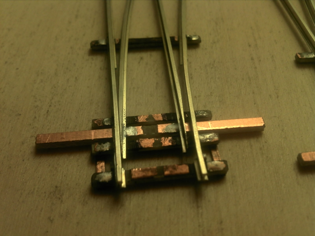

Amúgy elkészültek a szerkezetek, kettőn még ki kell alakítani a szigetelő vágásokat, azután festés, és kész!
Ezeknél is CODE 80-as profilból készült a vezetősín, nagyon jól néz ki sz.tem!

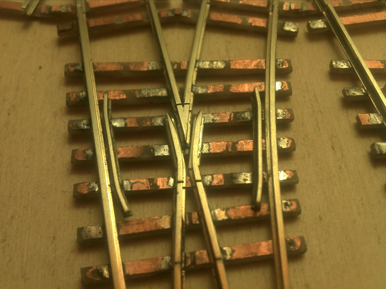

Felkerültek a talpfák is a kis TT csodákra. Az az igazság, hogy nekem ebben az állapotukban tetszenek a legjobban, mert még látszik rajtuk a kézi munka.

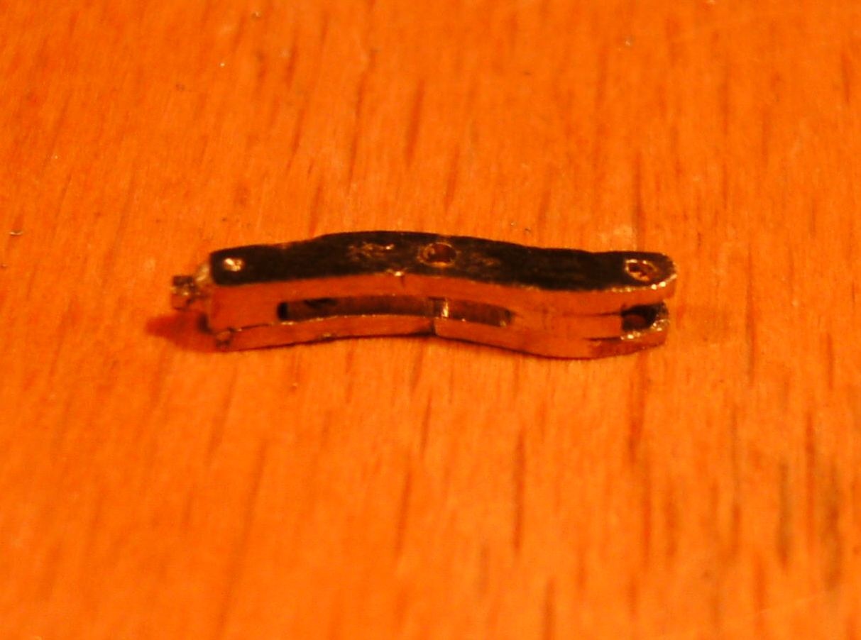

Ami még lemaradt:
A csuklópont síncsatlakozó darabból készül, ami ~3mm hosszúra vágtam. Alatta egy acélszálat forrasztok a sínre, részint hogy a helyén tartsa, részint a stabil elektromos kontakt miatt.

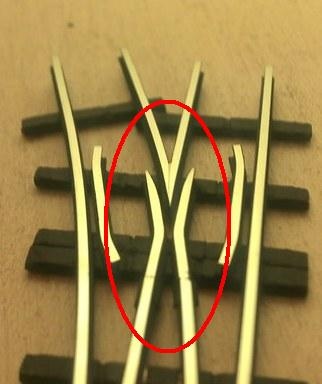

(#17177) Kisfa válasza Váltógyártó hozzászólására (#17173) Válasz Máj 19, 2013
Kitérő szívdarab vezetősín, talán kisvasúté.
Erre gondoltam:
(#17178) Kisfa válasza Kisfa hozzászólására (#17177) Válasz Máj 19, 2013
Ahogy nézem ez nem keskeny nyomköz.
