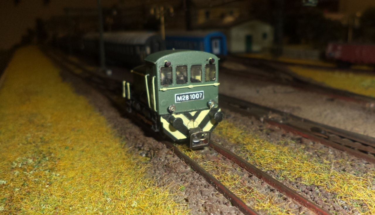

(#17029) GABA TT hozzászólása Válasz Máj 15, 2013
Egy kis mazsola, honállomás Győr 1007-es
(#17031) FriTTz válasza GABA TT hozzászólására (#17029) Válasz Máj 15, 2013
Akarok egy ilyet!

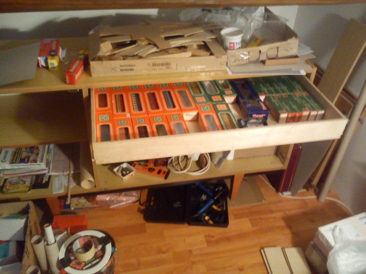

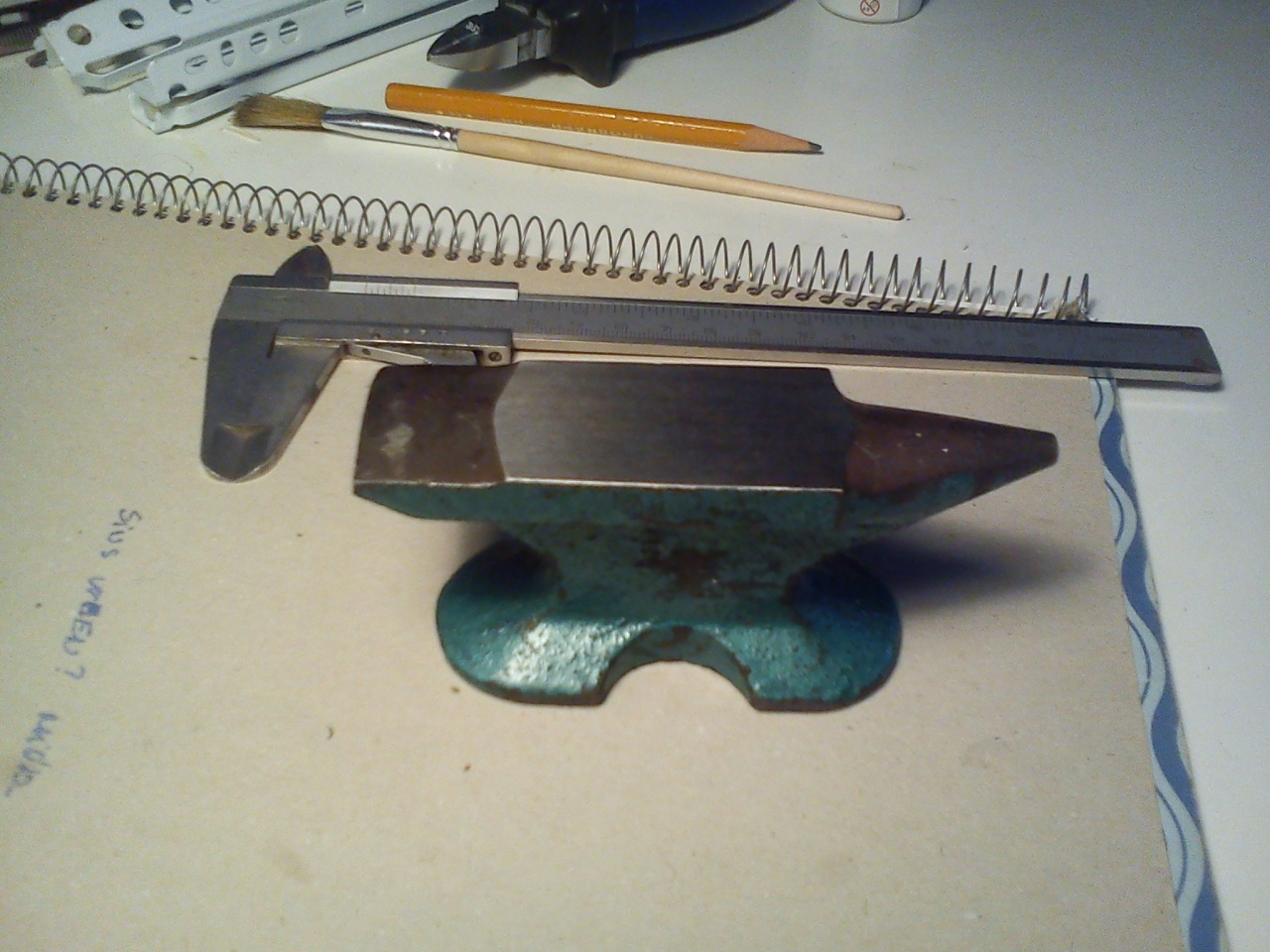

Szóval kész lett az egyik fiók nagy nehezen!
Satum még nincs de legalább üllőm van és a teteje síkolva lett köszörűgépezet álltal frissen!
Itt tart jelenleg a doboz projekt.
A tetőtér nálam tulajdonképpen egy nagy szórakoztató központ!

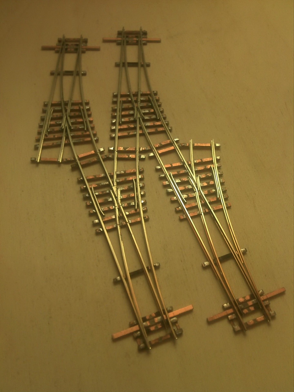

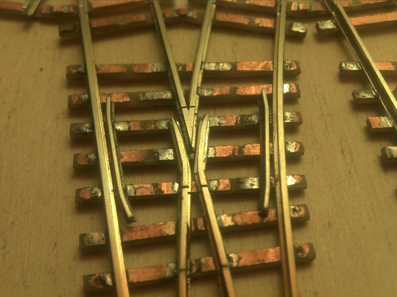

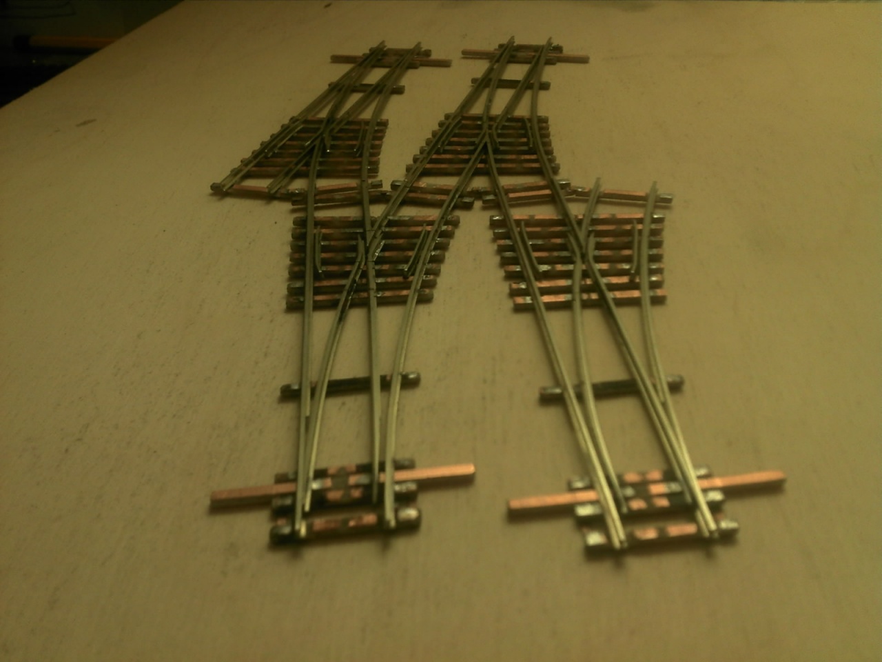

(#17044) Váltógyártó válasza Váltógyártó hozzászólására (#16887) Válasz Máj 15, 2013

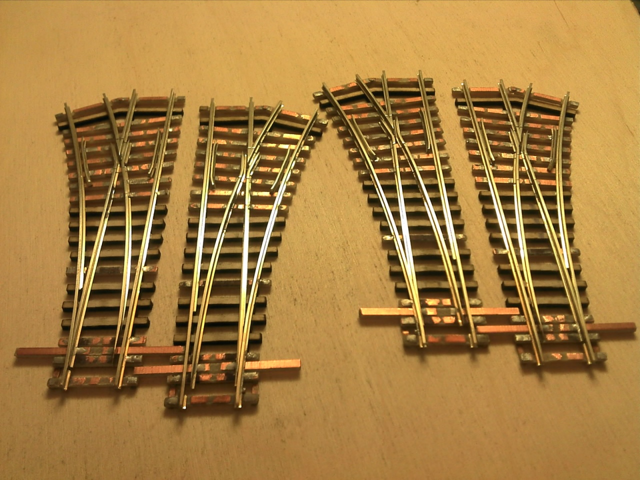

Elkészültek a szerkezetek! Lassan ezt a méretarányt is kipipálhatom!

(#17091) Váltógyártó válasza Váltógyártó hozzászólására (#17044) Válasz Máj 16, 2013
Lassan kész!

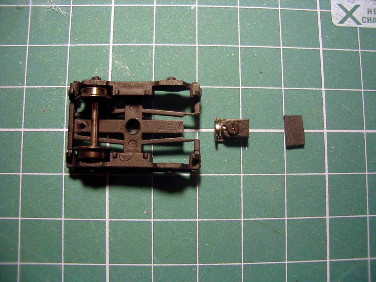

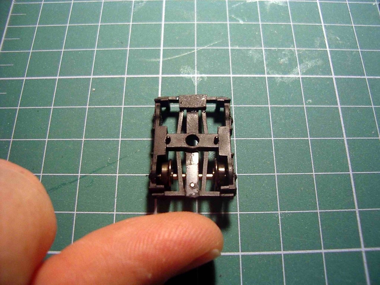

(#17092) Gashpy válasza Gashpy hozzászólására (#16968) Válasz Máj 16, 2013

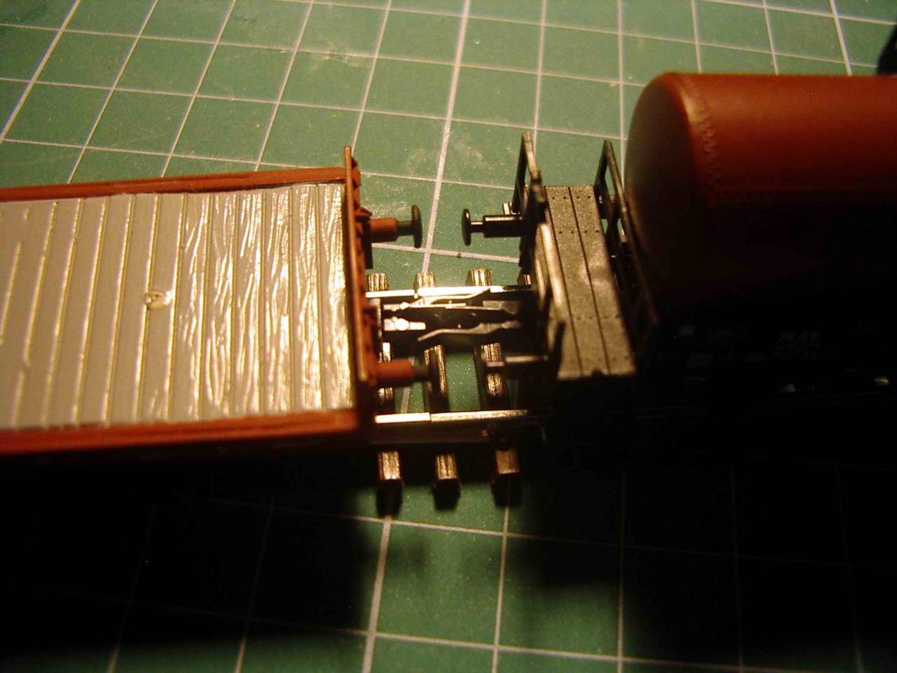

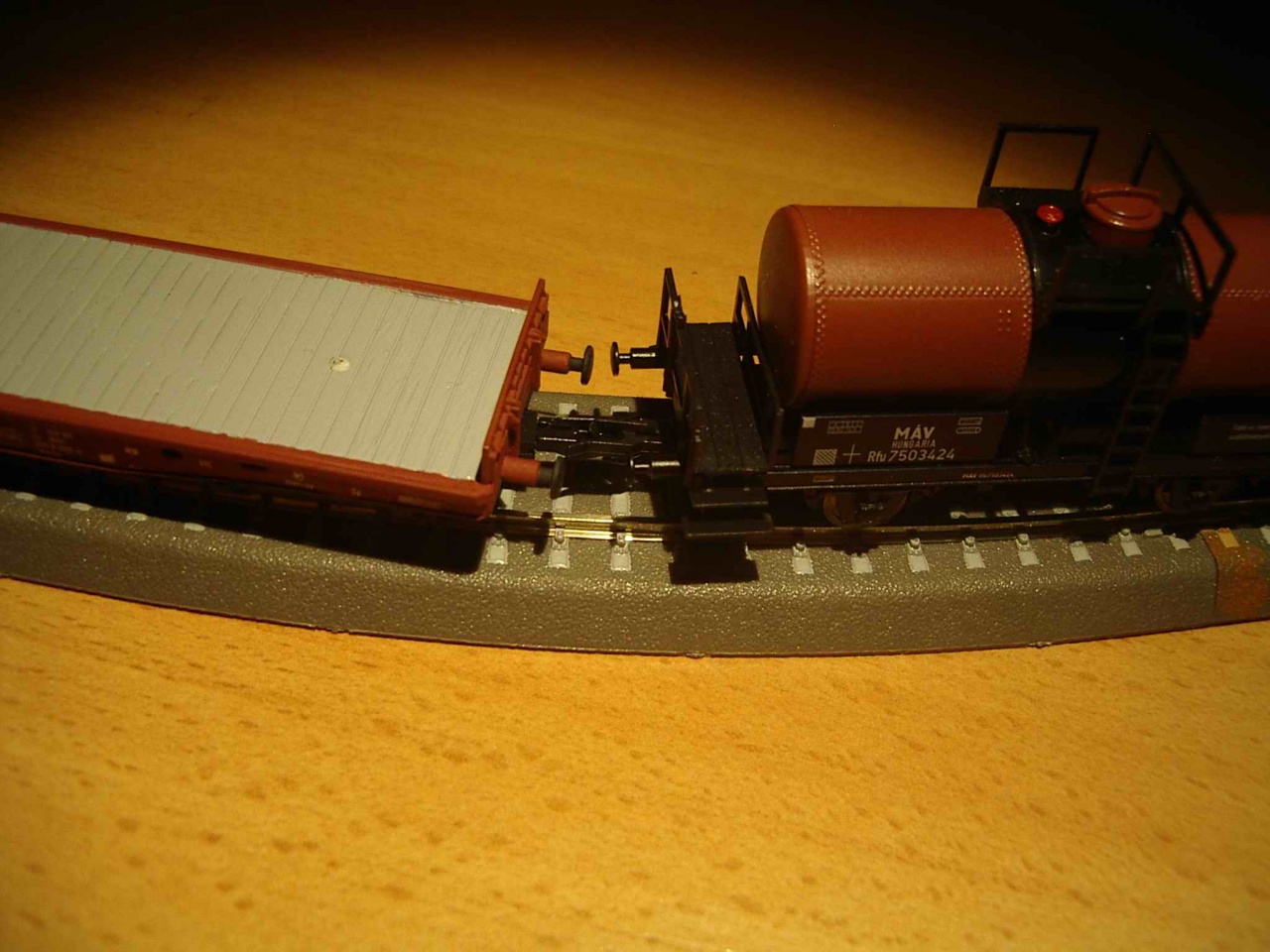

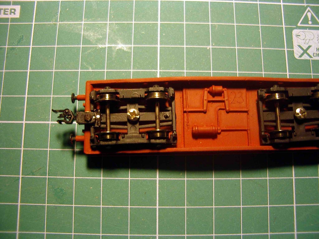

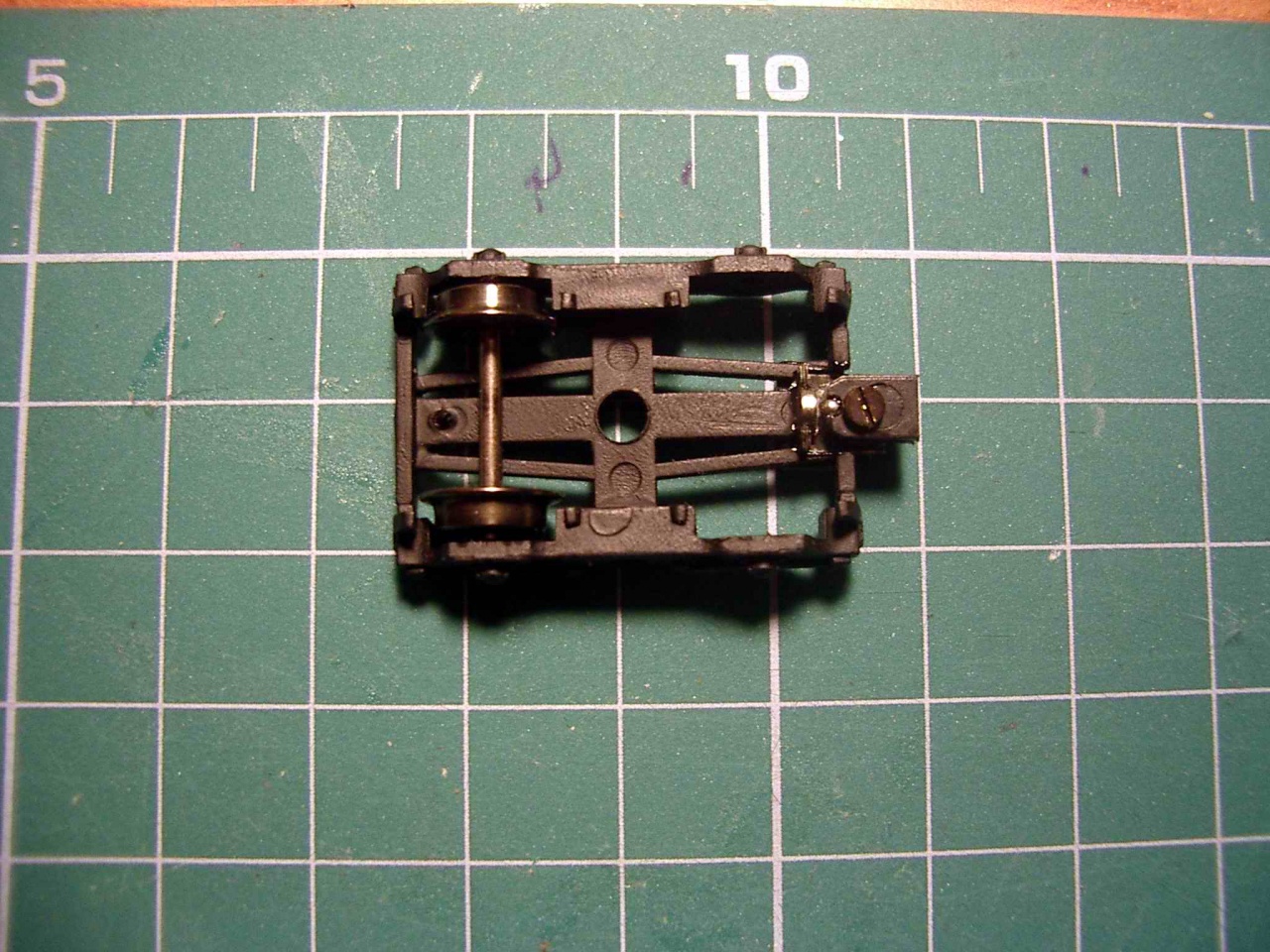

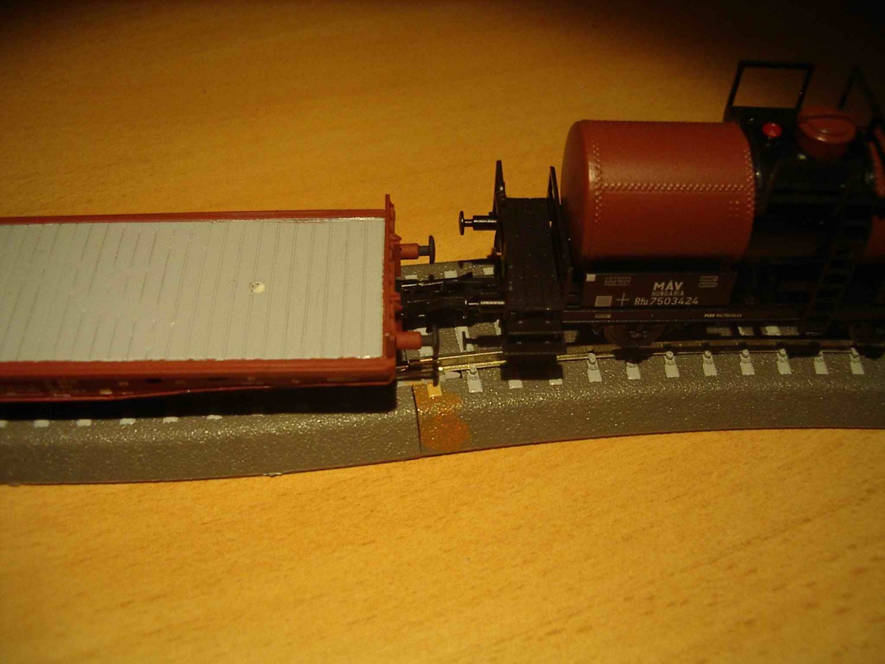

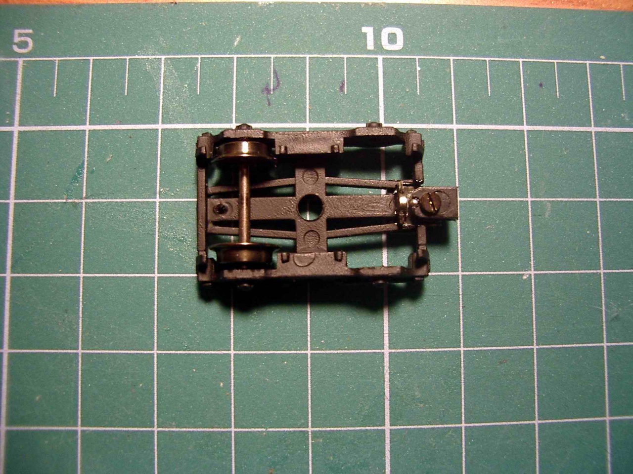

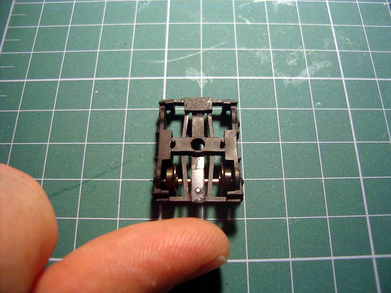

Folytatom a beszámolót az Rmms átalakításáról.
Pár estés reszelgetés után az egyik forgóváz elkészült és szerintem nem is lett rossz!!!
A forgóváz egyik végén kivágtam egy akkora helyet, ahová a Peho mágneses kapcsolófoglalat befér. A mélységnél kis rátartással dolgoztam, hogy biztosan ne érjen össze az ütköző a kanyarban. (utólag nézve kicsit lehetett volna mélyebbre ereszteni, de így is jó. ) Erre felülről ráragasztottam egy kis műanyag lapocskát, majd a foglalat fém tartóját beragasztottam.
Rövid száradás után mehetett bele a kapcsoló és irány az ellenőrző ellenív (BR11).
A következő napokban elkészül a másik forgóváz is, majd megkapja a hasa alá a 10 g ólmot is.

Off H0-ban létezik fémöntvényből forgóváz, ugyanígy TT méretben nem lehetne??
