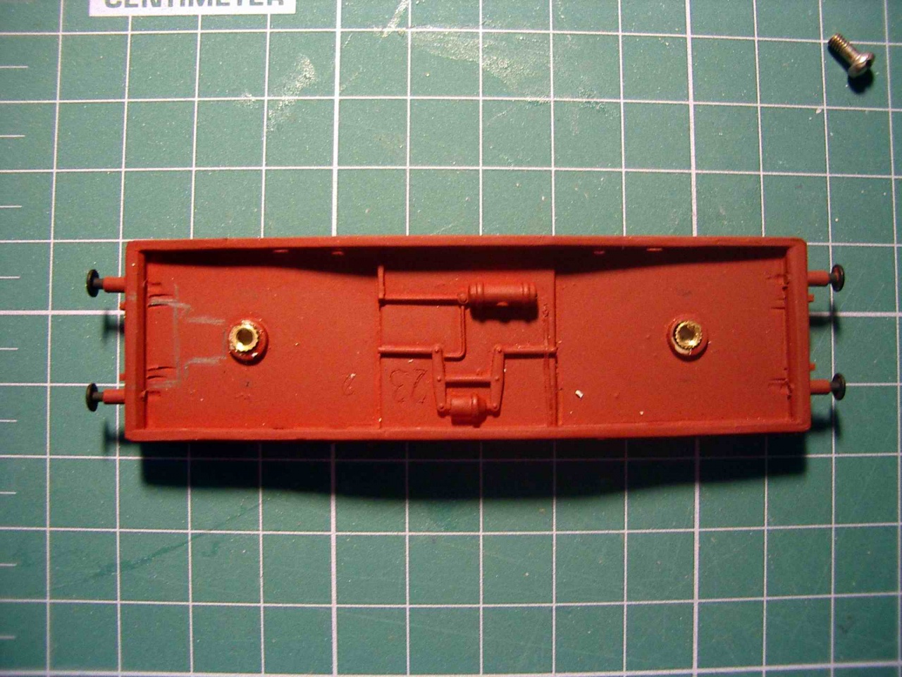

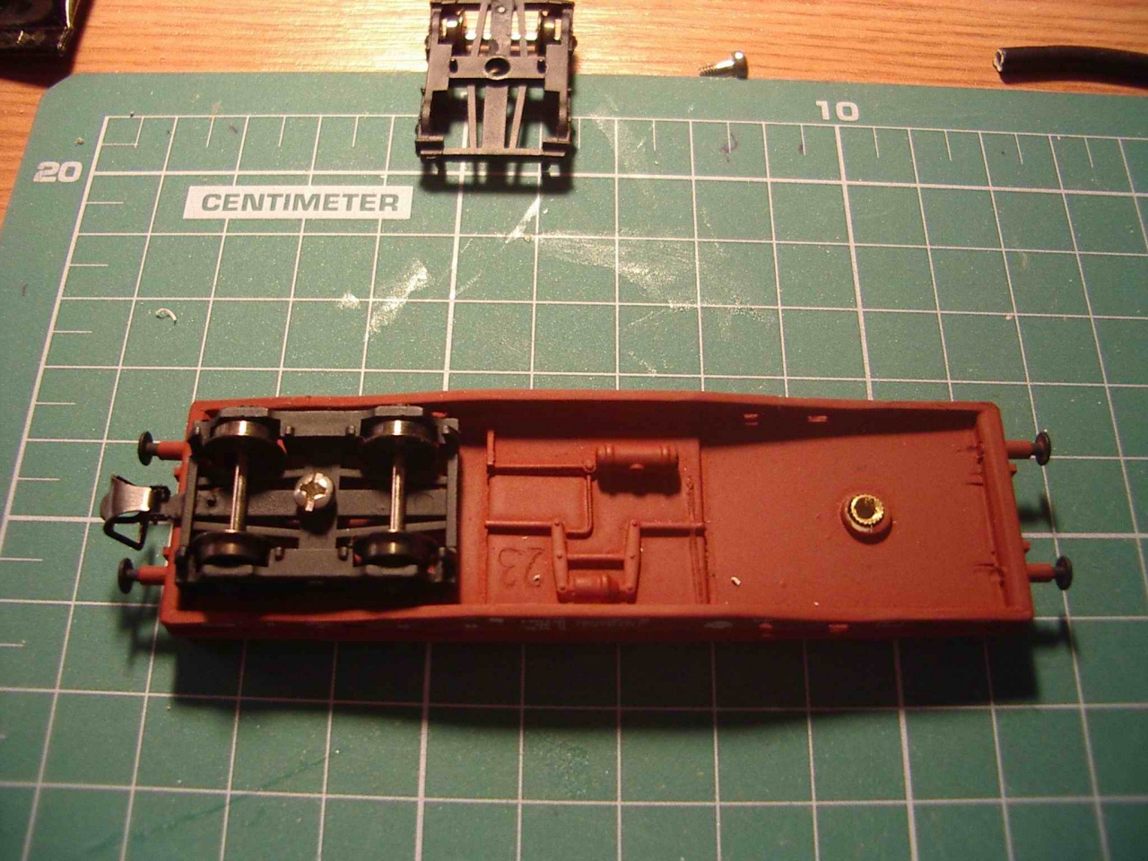

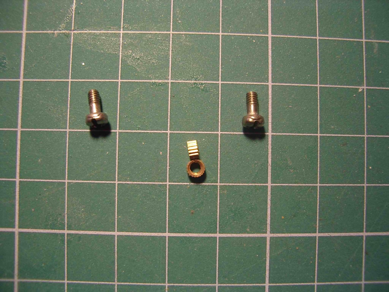

(#16968) Gashpy válasza Gashpy hozzászólására (#16709) Válasz Máj 13, 2013
Csak hogy modellvasúttal zárjam a napot
A Rmms kocsival kapcsolatban közben váltottam néhány szót Lacival is.
A pöcköket bátran kiszedtem. Az első nem sikerült olyan jól, úgyhogy a maradékot fúróval szedtem ki.
De nem gond, mert közben megszületett a megoldás: 3 mm-es helye felfúrva 4 mm-esre amibe beragasztottam a klubban pár embernek megmutatott réz menetes anya/perselyeket. A hozzá illő csavar fején pont nem esik át a forgóváz és a hossza is tökéletesnek tűnik. Még lehet, hogy majd kell tenni a csavarra egy kis hüvelyt, hogy ne lötyögjön annyira (a csavar átmérője 2 mm...)
A következő lépés a beszerzett kapcsolófoglalat beépítése lesz, ill. a kocsi megsúlyozása, mert kicsit könnyű, ezért hajlamos a kiborulásra ívben. A NEM szerint még 10 g-ot kéne rátenni...
A mellékelt képeken a felhasznált persely-csavar páros, a beragasztott persely és a felrakott egyik alváz.

(#16973) masTTertape válasza Gashpy hozzászólására (#16968) Válasz Máj 14, 2013
Hát igen, a súlyozás. Nem véletlenül találta ki a Tillig a fémöntvény kinematika-forgóváz foglalatot.
Tetszik a perselyes megoldás. Ilyet hol lehet beszerezni?

(#16976) Gashpy válasza masTTertape hozzászólására (#16973) Válasz Máj 14, 2013
Boltot nem tudok mondani.
Legbiztosabb beszerzési forrás: Gashpy
Van raktáron elég sok. Hány darab kéne?
