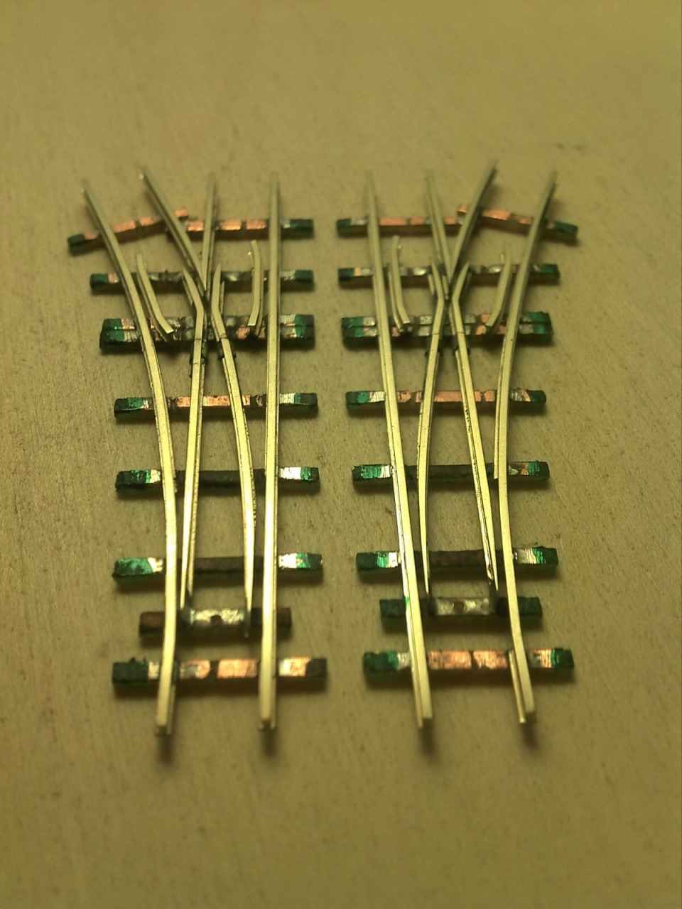

(#15549) Váltógyártó hozzászólása Válasz Márc 30, 2013
Variációk egy témára! PIKO vs. Váltógyártó...
Szívdarab...
(#15550) Váltógyártó válasza Váltógyártó hozzászólására (#15549) Válasz Márc 30, 2013
Középrész...
Nem tudom, mi a hivatalos neve, mert sünöcske még nem írta meg az angolváltós cikket!
(#15551) Váltógyártó válasza Váltógyártó hozzászólására (#15550) Válasz Márc 30, 2013
Csúcssínek...
(#15552) Váltógyártó válasza Váltógyártó hozzászólására (#15551) Válasz Márc 30, 2013
Szemből...
(#15553) Váltógyártó válasza Váltógyártó hozzászólására (#15552) Válasz Márc 30, 2013
Mozdonyvezető nézet...
És a kettő együtt...

(#15569) sunocske válasza Váltógyártó hozzászólására (#15550) Válasz Márc 31, 2013
Hivatalosan kettős keresztezésnek vagy belső magnak hívják.
Nem hivatalosan meg vaspin... Na, ezt azért mégse írom le

(#15571) Frankye válasza Váltógyártó hozzászólására (#15549) Válasz Márc 31, 2013
Eléggé egyértelmű, melyik a jobb!
(#15573) Váltógyártó válasza Frankye hozzászólására (#15571) Válasz Márc 31, 2013
A feleségem is rögtön rávágta, hogy a PIKO!
MARGIT!!! NORMÁLIS??? Ja, nem is, Beja!
Mondtam neki, hogy ez válóok, úgyhogy gyorsan kigondolta a megfelelő választ "tudod, hogy nem értek hozzá" utótaggal!
