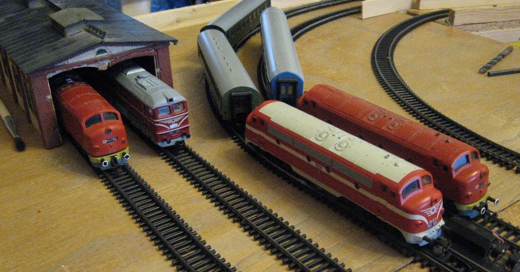

(#15306) terkoz válasza masTTertape hozzászólására (#15252) Válasz Márc 24, 2013
Ismét túl vagyunk egy mozgalmas üzemnapon.
Egy két vonatszakadástól eltekintve probléma mentesen zajlottak a fordulók.
Ismét felsorakozott néhány különlegesség
A játék része a menetrend és az óra!
(#15307) terkoz hozzászólása Válasz Márc 24, 2013
Ezek az öreg, 40, 50 éves gépek, az agyonszidott kalapsínen hibátlanul róják a fordulókat.
Persze előfordul néhány ifjonc is.

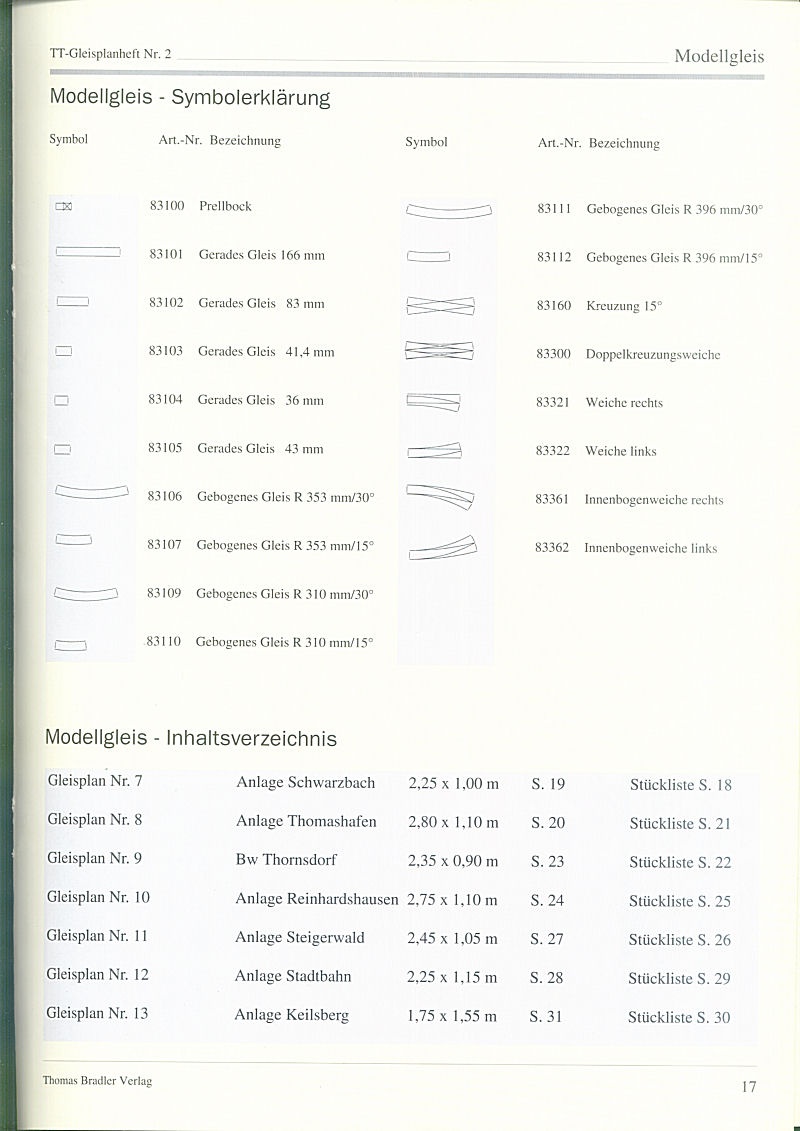

Egy kis segítség kellene. A mellékelt pályatervet talán a BTTB adta ki, szerintem ez mindenkinek megvan PDF-ben is, kérdés az lenne, hogy megvan-e ez a pályaterv valakinek olyan formában ahol nem csak az alkatrészlista van berajzolva, de mondjuk oda is van írva, hogy melyik darab melyik, ugyanis a pályatervezővel lassan ideggörcsöt kapok, mert a megpróbáltam összelegózni, de sehogy sem passzolnak össze a végek.
Köszönöm, előre is.
(#15325) maTTato válasza wolfchild hozzászólására (#15324) Válasz Márc 24, 2013
Mivel a terv BTTB-s, így nem is lehet egy az egyben átültetni a Tillig/Pilz Modell-gleis, vagy bettungsgleis sínrendszerre. A geometria egész más. Újra kell rajzolni a tervet. (pl.WinTrack erre kiváló és alkatrészlistát is ad.) Az asztal mérete is változni fog, erre mindenképpen figyelj.
(#15326) maTTato válasza maTTato hozzászólására (#15325) Válasz Márc 24, 2013
Jut eszembe...
Ha minden kötél szakad, ott a flexi sín. A tervbe ha kell, bele tudod integrálni.
(#15327) amaTTor_56 válasza wolfchild hozzászólására (#15324) Válasz Márc 24, 2013
A terv BTTB, át kell tervezni például ezzel.
http://www.scarm.info/index_en.html

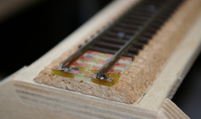

(#15328) BR95 hozzászólása Válasz Márc 24, 2013
Modulosok! Gábor (boldog névnapot minden Gábornak, tehát neki is!) volt szíves átadni néhány mart nyáklemezt modulvéghez. Ezt mivel szoktátok/lehet rögzíteni? Van ilyen pici (3-as) fejű facsavar? Vagy szögelitek?
Józsi
(#15329) PéTTer válasza BR95 hozzászólására (#15328) Válasz Márc 24, 2013
Szögelni semmi esetre sem javaslom. Mindenképp csavaros megoldást preferálnék. Én speciel cca 3x20-as réz facsavart használok és ehhez forrasztom a sineket
(#15330) DinoTT válasza BR95 hozzászólására (#15328) Válasz Márc 24, 2013
A mart nyákot én 2-es réz csavarral rögzítem. Inkább dísz csavar de erre még pont elég erős ha előfúrsz neki. Én a Szögker-ben vettem mert máshol nem is gondolták létezik ilyen apró csavar. De méretben jó hozzá a Tillig ágyazatos sínhez való csavar is (kereszthornyú) vagy Piko H0 síncsavar. Ezeket viszont csak nagy kiszerelésben lehet kapni.
D.
(#15331) BR95 válasza DinoTT hozzászólására (#15330) Válasz Márc 24, 2013
Köszönöm! Pétternek is meg Neked is. Ez legalább kiindulási alap. Már csak be kell szerezni...
Józsi

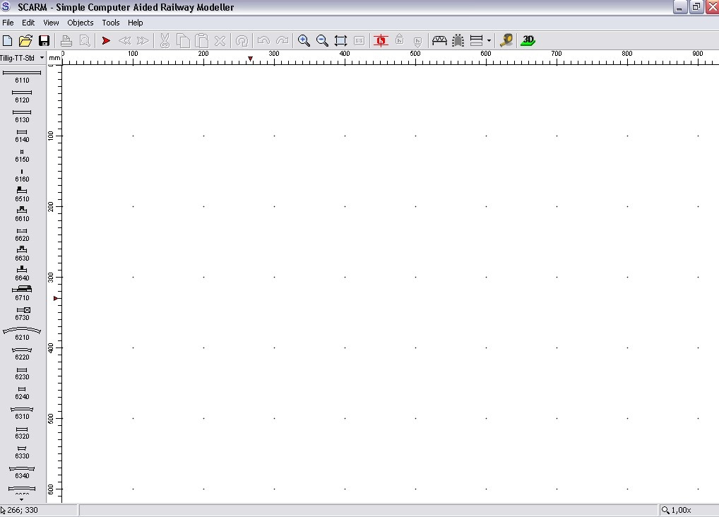

(#15333) poiuyt válasza wolfchild hozzászólására (#15324) Válasz Márc 24, 2013
SCARM-ban Tillig Standard Track Systemmel próbáltad már?
Ez ugyanaz, mint a régi BTTB-s sínek.

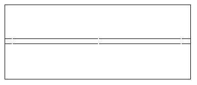

(#15334) terkoz hozzászólása Válasz Márc 24, 2013
A sín végeket a modul végén lerögzítjük. Pontosan beállítva és jó erősen, hogy megelőzzük a feltépődést egy szállitási, szerelési hibánál.
Amiért írok, az az, hogy a két vég között nem szabad egy darabból lenni a sínszálnak, mert a két végén fixen rögzített sínszál a hőtágulásnál nem tud hova elmozdulni. Mindenképen méterenként legalább kettő dilatációs hézagot biztosítani kell. Az egy méteres alpaka ötvözet sínszál hőtágulása, 0 és +40°C között kb. 1.4 mm, ami azt jelenti, hogy ha a pincében a 10°C-os hőmérsékleten megépítem a vágányt, a kiállításon (2010-ben az Északiban) a +42°C-ban felpúposodik, kivetődik, akármivel ragasztom, szögelem, csavarozom. Legjobb esetben csak a forrasztás szakad le a modulvégen és a talpfarácsból kitolódó sín kicsit szétfeszíti a modulokat.
Én a lenti ábra szerinti darabolást végeztem a vágányban, ezzel előkészítve a két jelzős szakaszt is és a dilátációs hézagot is. A szakaszolásoknál szigetelőpapucsot raktam be.

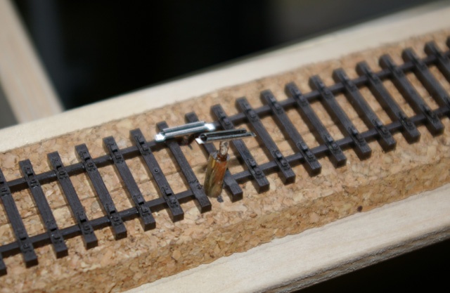

(#15341) masTTertape válasza BR95 hozzászólására (#15328) Válasz Márc 24, 2013
A lenti képeken az én megoldásaimat látod. Tillig ágyazatos rögzítő csavarral raktam le a DZ modul sínvéget.
Majd a provizórikus forrasztás és a dilatációhoz szükséges papucsos toldás látható, ami egyben a rejtett betáp is így biztosan nem lesz a pályában éktelenkedő kábel.
(#15342) BR95 válasza masTTertape hozzászólására (#15341) Válasz Márc 25, 2013
Jó reggelt!
Így gondoltam én is, csak nekem a DZ lap után 3 talpfával már meg van szakítva a két sínszál, hogy ha elbénázom, 35mm-nél több ne sérüljön.
Ha legközelebb rendelsz nyáklapot a DZ-től, gondolj kérlek rám is, még szükségem van néhány darabra... Per pillanat 5 hiányzik még.
Józsi
(#15344) masTTertape válasza BR95 hozzászólására (#15342) Válasz Márc 25, 2013
Jó reggelt Neked is!
Meg nyugodt hetet, bár az időjárás nem tud erről...
A Tillig csavarnál arra kell figyelni, hogy megfelelő fúróval végig elő kell fúrni, mert bár önmetsző, de olyan silány anyagból van, hogy ha maga vágja a furatot, akkor a csavar feje elmegy a csavarhúzótól.
A másik trükk, hogy vigyázni kell a leforrasztással. Ugyanis ha rányomod a nyákra a sínszálat, akkor nem marad szintben. Magyarán, a gyári talpfa pár tized mm-re magasabban tartja, mint a zárólap. Ezért a befűzés után hagyni kell a saját tartásában és úgy forrasztani. Csak a nyomtávra kell ügyelni.
DZ rendeléshez még kellene pár igény, bár ahogy a modulos aktivitást látom, még a Temofeszt sem fog összejönni nekünk...
(#15346) BR95 válasza masTTertape hozzászólására (#15344) Válasz Márc 25, 2013
Én úgy forrasztottam, hogy két talparács darab közé illesztettem a nyáklapot, kb tíz centis sínszálakat használva. Ezek tartották a szintet, meg a nyomtávot.

(#15364) wolfchild hozzászólása Válasz Márc 25, 2013
Ha valaki szeretne igazán igényes papírmodelleket készíteni, akkor itt a nagy lehetőség.
Részletek: Link
(#15365) wolfchild hozzászólása Válasz Márc 25, 2013
maTTato, amaTTor_56, poiuyt!
Köszönöm a hozzászólásokat, de akkor lehet én fogalmaztam meg a problémámat rosszul. A WinTrack és a SCARM, is fent van a gépemen, annak ellenére, hogy a szoftverek által támogatott operációs rendszerek közül egyiket sem használom. Tehát a gond nem a szoftver hiánya vagy kezelásánek nem ismerete.
A problémám az, hogy a PDF-ben szereplő pályarajzon csak egy tet*es alkatrészlista van, meg egy pályarajz, de a rajzon nincs beszámozva semmi, és pl. a SCARM-ban már azt is próbáltam, hogy mindet kipakoltam a szerkesztőtérre, és próbáltam kifilózni kizárásos alapon, hogy mi hova passzolhat(na). De ez sem hozott eredményt pedig a vasárnapom rászántam.
Tehát valami jobb ötlet kellene, hogy miképp lehetne ezt esetleg megoldani, vagy ugyanez beszámozva, vagy csoda , mert én ezt szeretném megépíteni.
Köszi előre is.
(#15366) reszelozsir válasza wolfchild hozzászólására (#15365) Válasz Márc 25, 2013
Egy ötlet, mely eléggé macerás, de végső esetben...
Nyomtasd ki a tervet és kezd el átnézni, hogy melyik elem melyik lehet. Ebben segítség lehet akár egy régebbi BTTB-s katalógus is, amiben benne vannak a vágányok rajzzal. Közben próbálgasd valamelyik programmal megrajzolni. Sok idő, tudom, de talán célra vezet.
(#15367) maTTato válasza wolfchild hozzászólására (#15365) Válasz Márc 25, 2013
Mindenképpen ragaszkodsz az U-profilú BTTB sínhez?
Jobb ötlet híján Nyomtasd ki és WinTrack-ben kezdd el újra megrajzolni és közben folyamatosan tudod ellenőrizni is. Én így csinálnám... Az-az túrót! Áttervezném Tillig Modell-Gleisre.
(#15368) UWH válasza csíkosháTTú hozzászólására (#15354) Válasz Márc 25, 2013
Köszönöm, ez megnyugtató. Ám, most kaptam egy e-mailt, hogy addig töprengtem, míg másé lett.
(#15369) reszelozsir válasza maTTato hozzászólására (#15367) Válasz Márc 25, 2013
Én is BTTB alapra terveztem (az volt/van itthon), de flexiből építettem, az U profilt csak sablonnak használtam. Így volt "gazdaságos".
(#15370) amaTTor_56 válasza wolfchild hozzászólására (#15365) Válasz Márc 25, 2013
A pályaterv füzet harmadik és tizenhetedik oldalán vannak a sinek szimbólumai, kinyomtatva szerintem be lehetne azonosítani.
(#15373) Gashpy válasza wolfchild hozzászólására (#15324) Válasz Márc 26, 2013
emilben átküldtem a pálya bescarmolt változatát...
