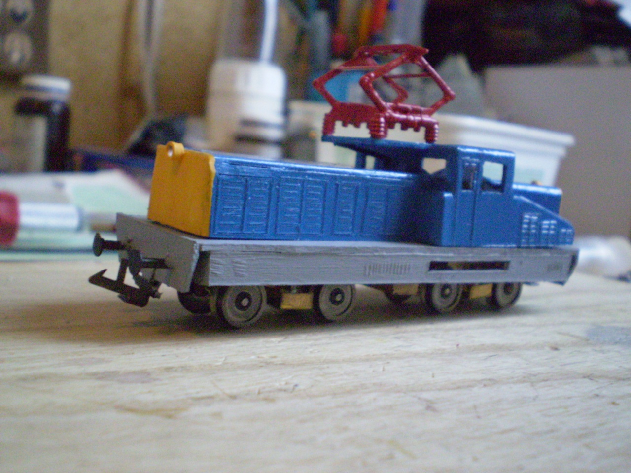

(#14495) szergely001 hozzászólása Válasz Feb 26, 2013
Lett egy ilyenem. Nagyon elrontottam? A hajtást ne nézzétek, még nincs sajátja, csak aláraktam valamit és a szedő sem végleges. Kiegészítők majd későbbi hadművelet során kerülnek föl

(#14498) csíkosháTTú válasza szergely001 hozzászólására (#14495) Válasz Feb 26, 2013
A felületek nem eléggé simák, erre figyelj oda! Az igaz, hogy ezek a gépek nem tökéletesen simák, mint egy modern autó, de ezek a felületi egyenetlenségek 1:120-ban modellezhetetlenek. Most nem a géptér ajtókra gondoltam! (Majd festés után lehet antikolni, koszolni, ott lehet majd ilyenekel csalni!)Az ablakok közötti oszlopok a vezetőállásnál az igazin sem túl vékonyak ugyan, de ennyire azért nem ilyen "durungok". Sokkal vékonyabbnak kéne lenniük. Festés: inkább több rétegben, de vékonyan. Türelem, ez nem egy pár perces feladat, egy rendes festés/lakkozás több nap a száradási időkkel.
Azért ne dobd ki! Ha a pontossági tűrésedet leviszed tized milliméterek szintjére, akkor szép modell lesz a következő kaszniból! Ezt meg tartsd meg, hogy ezen gyakorold be a festést!
Hajrá, ne add fel, elsőre azért nem is olyan rossz!

(#14500) szergely001 válasza csíkosháTTú hozzászólására (#14498) Válasz Feb 26, 2013
Köszönöm a jó tanácsokat, igyekszem megfogadni és jobban figyelni. Sajnos -tudom ez a modellezésben hátrány- de elég türelmetlen vagyok, főleg mikor már látom a "végét". Ez rendszerint a festés rovására megy. Meg amíg van vonalzó vagy egyéb segédeszközöm nincs gond, de az ecsetezést még gyakorolni kell. Valahogy mindig itt csúszok el. Van mit fejlődnöm ezt tudom és igyekszem is, hogy jobb legyen főleg türelem terén, pedig nem sietek sehova (csak anyuhoz a konyhába, hogy:" Nézd! Nézd! Ezt csináltam )
Szóval köszi még egyszer
