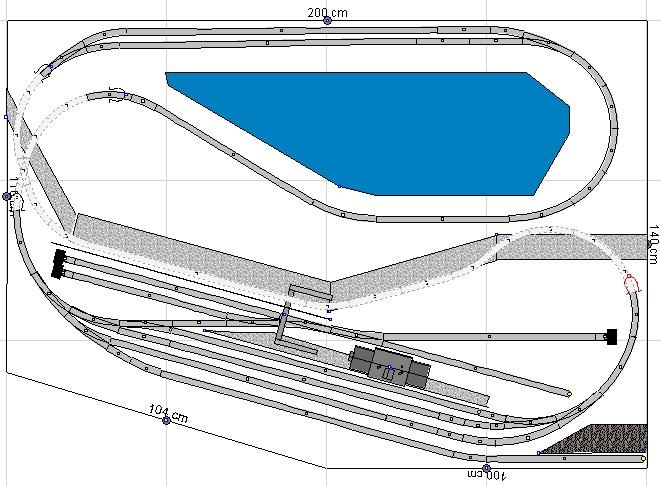

Én még mindig a terveimmel és az elhelyezéssel küzdök...
Most úgy néz ki (de még változhat), hogy nem ágyneműtartós ágyat veszünk hanem szimpla ágykeretet - tehát az asztalnak az ágy alá kell becsúsznia (ill pici görgőkön begurulni) Ez egyrészt jó mert szereléshez könnyebb kivenni-visszatenni és az ágyneműtartó belső méretei sem kevernek bele a méretekbe, másrészt kicsit "vissza a gyerekkorba" érzésem van: utoljára akkor tartottam a terepasztalt az ágy alatt...
Az új helyzethez igazodva és a tőletek kapott ötletek alapján, megint újraterveztem az egészet (többször is) és most ez jött ki belőle. Itt már a két állomás között mindkét irányban van elég hely, lett egy mozdonytároló vágány és egy iparvágány is. A háromszög forma azért jó mert az asztal főleg balról lesz megközelíthető így oda felkerülhet fixen a kapcsolópult...
Lehet véleményezni
És persze kérdéseim is lennének:
- A barnított és a nem barnított méteres sínszál közül melyik az ami a "szimpla" talpfás sín arany színéhez közelebb áll? Tetszik ugyan a barnítás de ha a váltók és a többi vágányelem miatt úgyis festeni kell...
- Szükségem lenne majd egy méternyi kb 8 cm magas támfalra. Amiket láttam darabokat azokat összeadva ekkora méret elég borsos árra jött ki - nincs erre valami olcsóbb beszerzési forrás? Az sk. elkészítéshez nem mernék belekezdeni mert még sosem csináltam ilyet és ez nagyon előtérbe lenne - tehát "mutatósnak" kellene lennie.

(#11326) jenicel válasza HarciSün hozzászólására (#11320) Válasz Dec 7, 2012
Ha jól tudom lehet venni barnított sínes kitérőket. Persze ha a meglévők felhasználása a cél, akkor ez nem játszik.
Nem rossz, de én a csatolt képen látható változtatásokat javaslom.
- Eggyel több teljes értékű vágány a nagy állomáson!
- A pult mögötti helyen jól elfér két tároló vágány.
- A felvételi épület mögöttit mindenképpen átvariálnám, hiszen szegény (vas)utas ki sem mer lépni az épületből egyik irányban sem. Így viszont jobbról egy közút kényelmesen elfér az épület mögött.
- Jobb alsó sarokban lévő tároló valószínűleg nem fér el (becsatlakozás nem megoldott, átszelési kitérő valószínűleg szintén nem fog elférni).

Frankye:
Az a helyzet, hogy azt se tudom hogyan álljak neki. Olvastam már gipszkartonba karcolgatásról de ekkora méretben félek, hogy olyan lenne mint az ökörhugyozás... (arról nem is beszélve, hogy ennyi "tégla" kikarcolgatása mekkora pepecs munka lenne) De ha tudtok valami bevált és könnyen kivitelezhető dolgot az érdekelne!
Jenicel:
Átvariáltam az épület mögötti részt - így még hosszabb is lett a kihúzó és a mozdonytároló is odafér (20 centiként leszakaszolva 3 gép elférne egymás mögött) Viszont utat nem nagyon akarnék az állomásépülethez vinni mert akkor átjáró is kéne... (most erről lemondanék)
Az alsó vágányt is átrajzoltam de azt még nem tudom, hogy mi a hasznosabb, ha van egy 4. tolatásra is használható vágányom, vagy ha van egy baromi hosszú csonkám az asztal széléig ahol rengeteg használaton kívüli kocsi elférne...

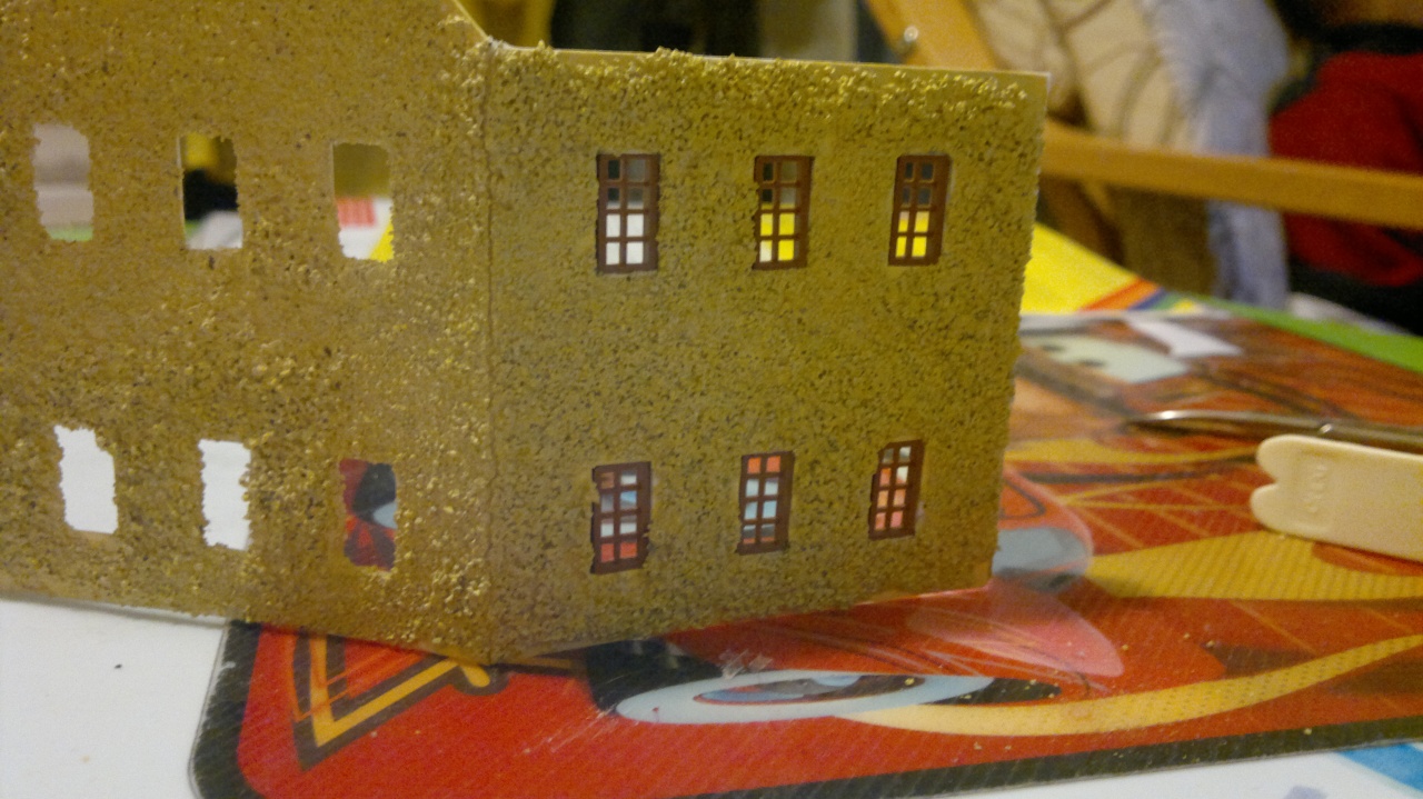

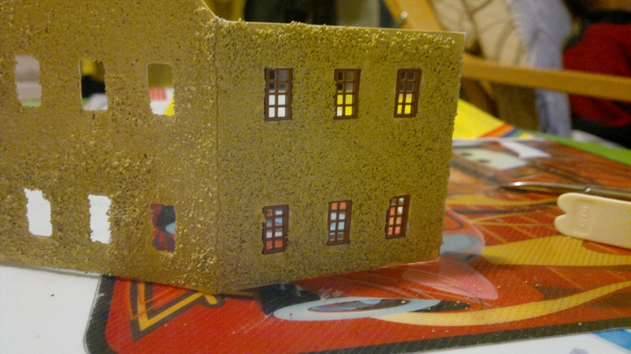

A 6 éves fiam kedvéért (ez csak jó ok magamnak is csinálom ) újra kezdtem modellezni sajnos az ismereteim kopottak (20 év nagy idő). Szóval igyekeztem el olvasni minden mivel a TT méret szerelmes vagyok velem egy idős mozdonyaimmal újra neki vágok
Ebben kérnék segítséget vagy egy "krokodil"(E92)-om (na nem a sokfogú) és egy BR 221 dízelem amik gyönyörű szépen meg is vannak működnek futnak szaladnak stb. Ám ,de a világításukat szeretném meg újítani .Ehhez kérnék segítséget , ha van aki tudna ebbe segíteni kérem szépen tegye meg
KöszöneTTel!
WinchesTTer
ui:próba kép a készülő házikóról (csak ,hogy hogy is működnek itt a dolgok)
