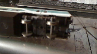

Viszonylag kezdő vagyok,és tapasztalatlan.Kaptam egy Sachsenmodelle személyvagont. Sajnos a kuplungja nem kombatibilis semmivel. Szerintetek ki lehet cserélni valahogyan Piko kuplungra? Tudnátok ebben segíteni? Vagy valami ötlet,hogy tudjam használni?? |
(#10237) balatonperes válasza robdan hozzászólására (#10236)
Okt 29, 2012 |
Ha jól látom a -kis méretű képeken- akkor, egy Kurz kuplunggal szerelt H0-ás méretű járműről van szó.
Feltételezem, 'szabványos' csatlakozóval, azaz kuplung-foglalattal szerelt. Ez azt jelenti, hogy bármilyen kapcsoló-vonószerkezetre ki lehet cserélni, és be lehet rakni.
Ha visszaolvasol,a 4356-os hozzászólásig, ott találsz egy képet is, pár fajta kuplungról.

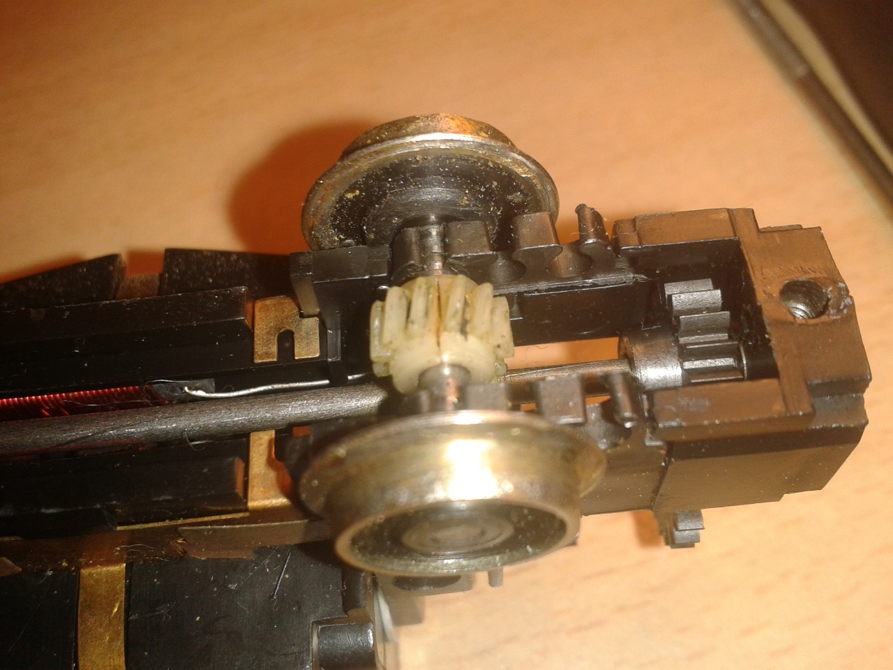

Na megvan a hiba, a forgóvázban lévő tengelyen amit a kardán hajt két kis csiga hajtó spirál van azok vannak elkopva és deformálódva.
Mivel ezek kuplung befogatója is törőt le is cserélném, ha van valakinek Nohab és régi Ludmilla forgóváza érdekelne. |

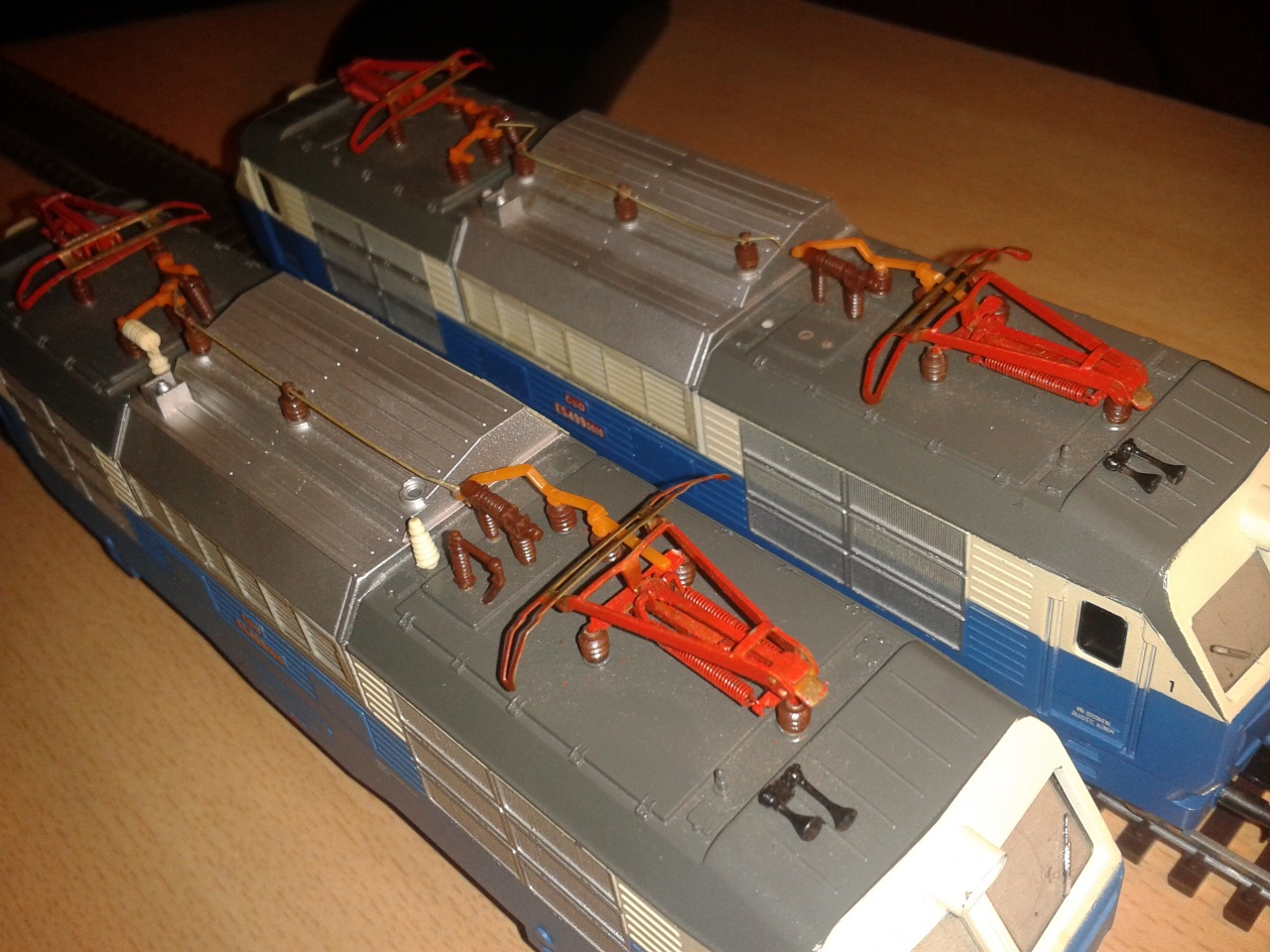

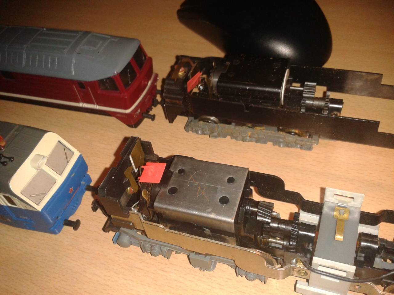

(#11891) ega válasza STTaradder hozzászólására (#11885)
Dec 27, 2012 |
A két gép hajtása majdnem ugyan az, csak a fogaskerekek fogai eltérőek.
A Ludmilla forgóvázát szétszedve 3 hibát is találtam.
1. a kondi lába eltört a forrasztásnál
2. az egyik hajtott tengely fogaskereke elrepedt, elforog a tengelyen
3. a másik hajtott tengelyről lejár az egyik kerék. (tudom valahogy rögzíteni újra?)
Szükségem lenne egy gumigyűrűs hajtott tengelyre, és egy gyűrű nélkülire.
És a másik forgóvázhoz mindenre, motor, hajtás, hajtott tengelyek, gumigyűrűk... |
