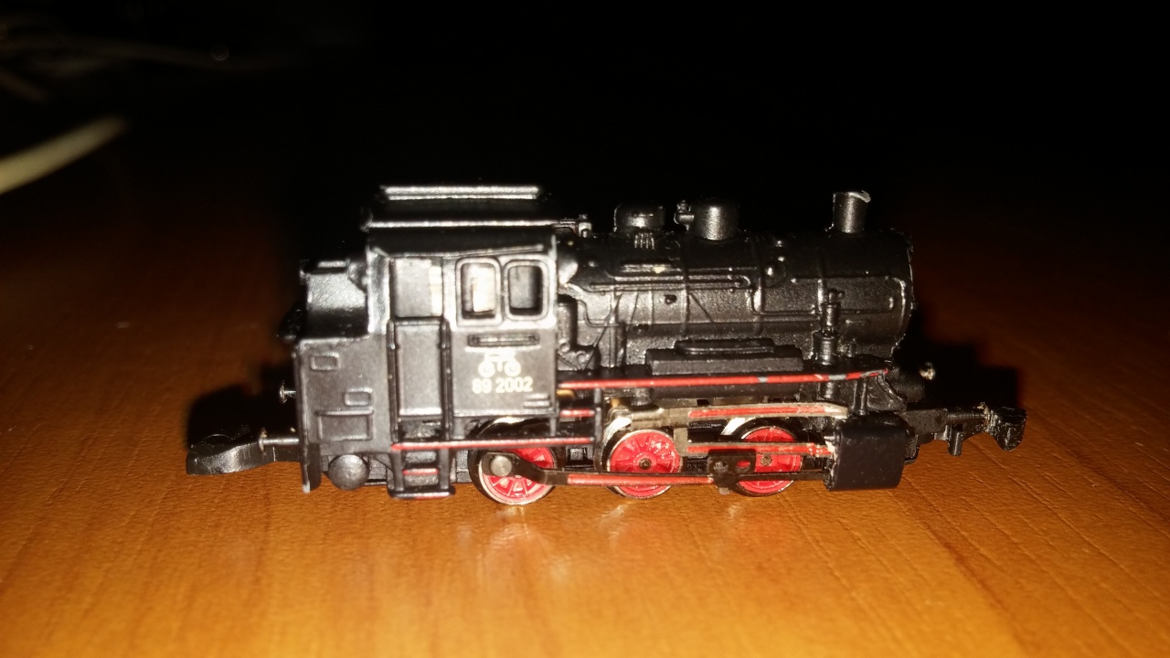

(#50073) SkayRedux hozzászólása Válasz Márc 6, 2016

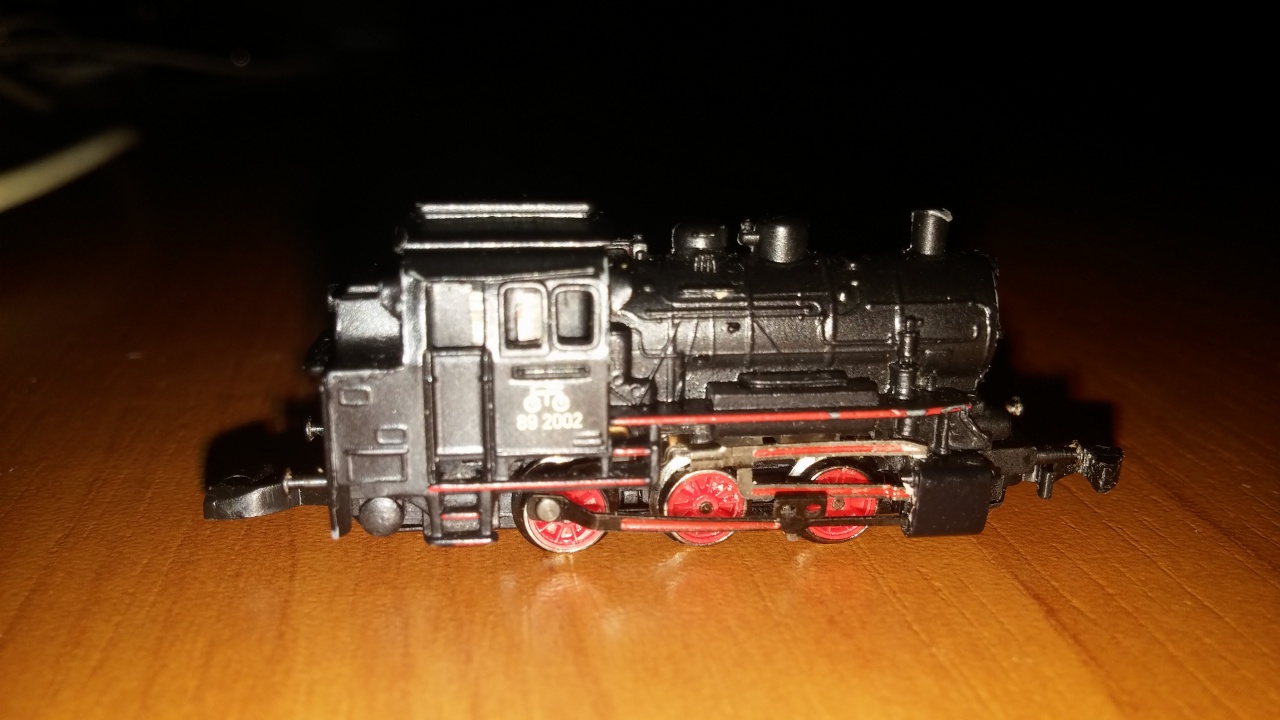

Tudnátok segíteni hogy ez körülbelül mennyit érhet?
(#50488) mammutccw válasza SkayRedux hozzászólására (#50073) Válasz Márc 25, 2016
Szia
Ha az segitség én német ebay-en vettem egy hibátlan állapotút 28 euróért persze ott még volt plusz 4.50 eur posta dij egy németországi haverom cimére.
Zoli
(#50506) Váltógyártó válasza SkayRedux hozzászólására (#50073) Válasz Márc 27, 2016
Múlt hétvégén a Börzén 10e pénzért volt.

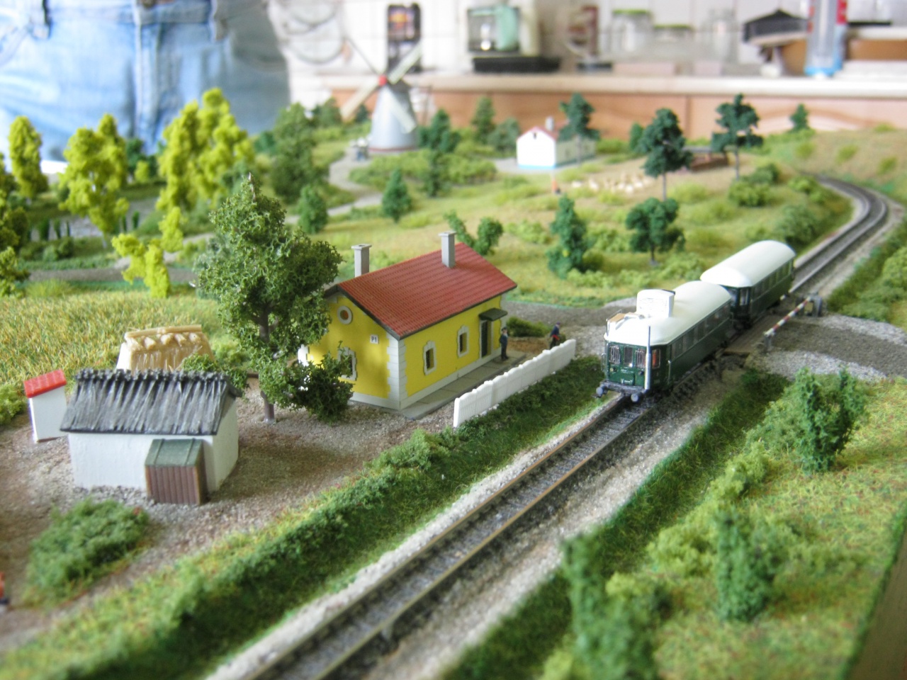

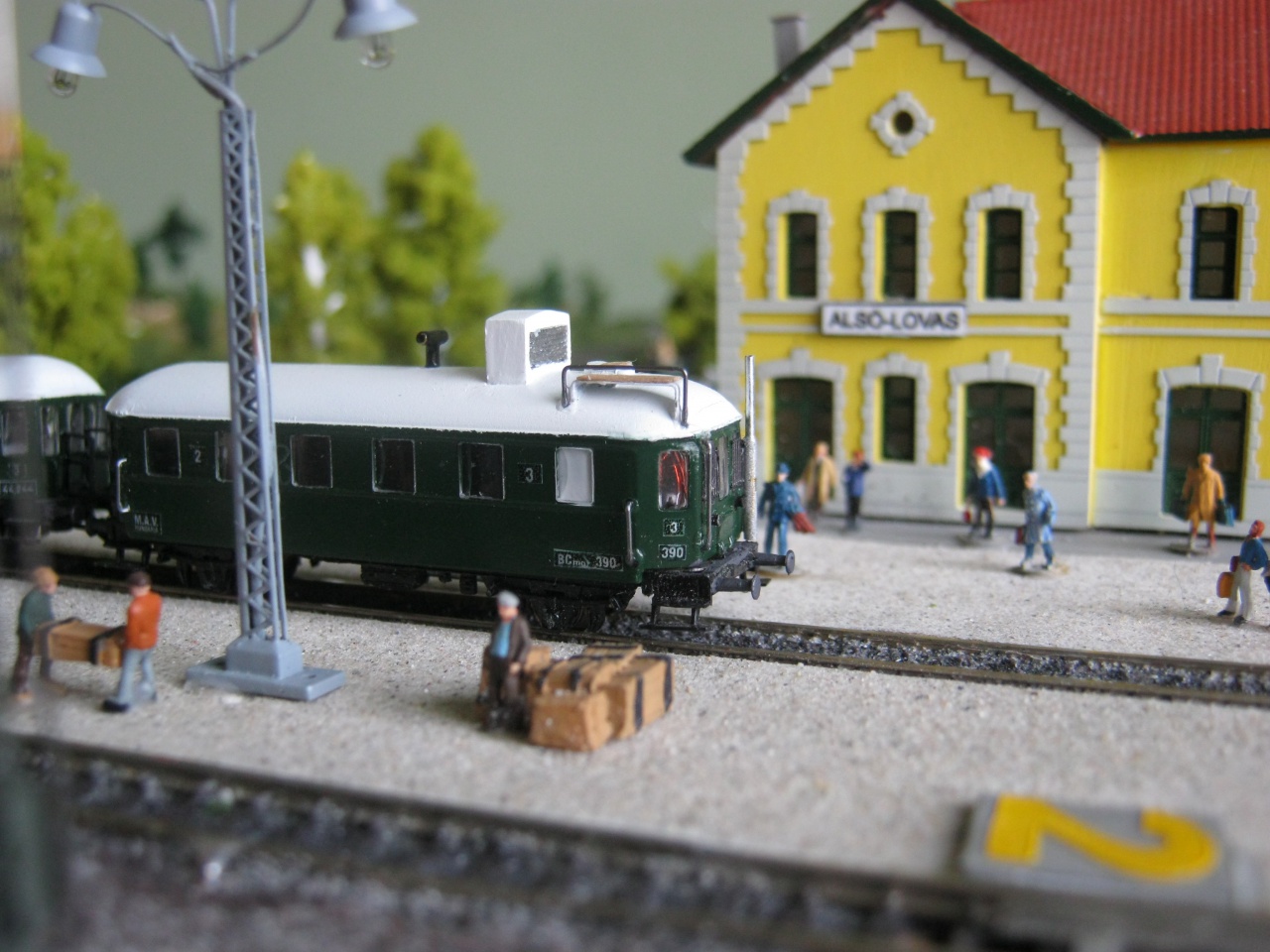

Altenbeken-ben lesz némi magyar kontingens is.
(#50670) róbertke válasza csíkosháTTú hozzászólására (#50667) Válasz Ápr 7, 2016
375 -ös; BCmot + pótkocsija???
Keresem a kontaktlencséim....
(#50671) csíkosháTTú válasza róbertke hozzászólására (#50670) Válasz Ápr 7, 2016

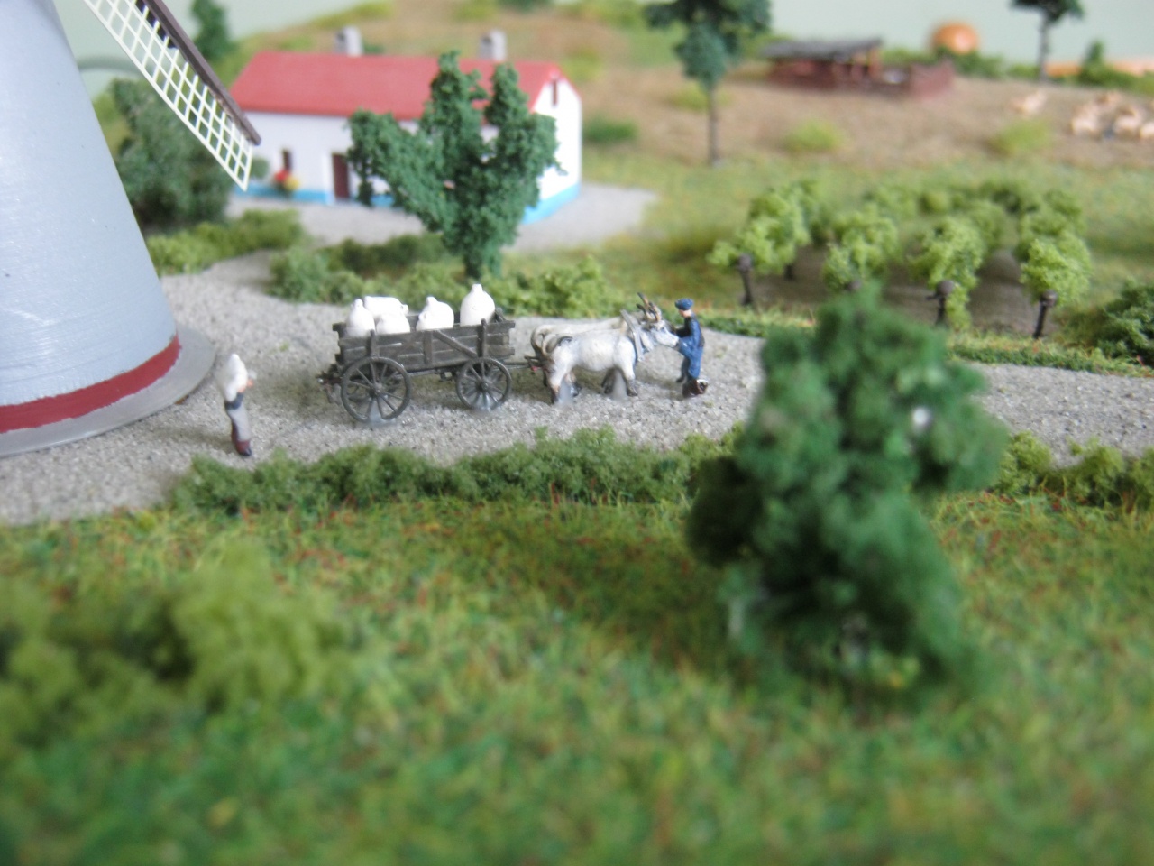

És digitális, félautomata a terepasztal (Lenz ABC fékezés), a BCmot hangdekoderes. Szélmalom forog, a mozdonyszín ajtaja is működik, a váltók ugyan még Märklinek, de padló alatti, szervós meghajtásúak.
(#50672) róbertke válasza csíkosháTTú hozzászólására (#50671) Válasz Ápr 7, 2016
....és természetesen a "Két bors ökröcske" vidáman csapkodja a farkát....

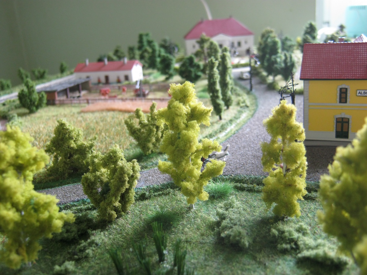

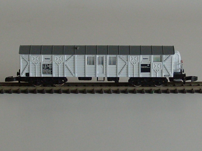

(#50676) Hanreich Géza György hozzászólása Válasz Ápr 8, 2016
az elözőkben leírtakhoz: az 1930-as évek végét bemutató terepen van még működő gémeskút, az "Indul a bakterház"-ból a bakterház,az istálló, az árnyékszék és a szalmakazal, valamint egy kúria cselédházzal. A működő szélmalom eredetije a szentendrei skanzenban látható. Nálam még molnár lak is van hozzá. Az állomási és utcai kandeláberek, a szemaforok, a vízdaru és a sorompó kivételével minden épület, a váltó állító szervó mechanika, a MÁV kerítés, a szélmalom, a juhakol és a tehénistáló saját készítésü. A 375 és a BCmot is digitális, az utóbbi hanggal.
A terepasztal elöször Altenbekenben az ápr.16-án kezdődő Nemzetközi Z Találkozón kerül bemutatásra

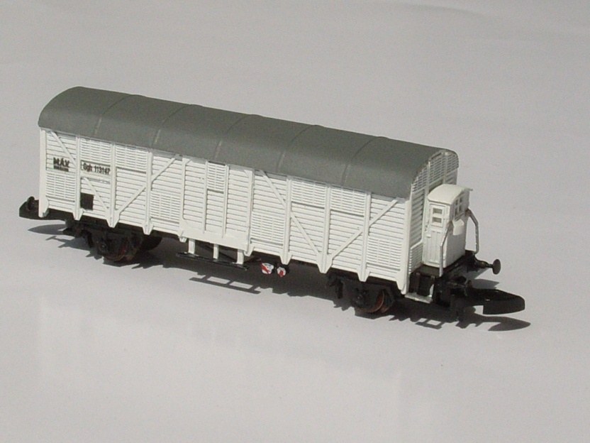

Mellékelve néhány általam készített

(#50678) róbertke válasza Hanreich Géza György hozzászólására (#50676) Válasz Ápr 8, 2016
Minden tiszteletem az úré, mindhárom kocsi nagyon tettszik, legfőképpen a halszállító.... Netán az úrban köszönthetem azt a modellkészítőt, aki két évvel ezelőtt Budaörsön a világítógázt szállító tartálykocsival elkápráztatott??

(#50686) maTTato válasza Hanreich Géza György hozzászólására (#50676) Válasz Ápr 9, 2016
Az összkép is szenzációs, de a HÉV épületeken leültem!!

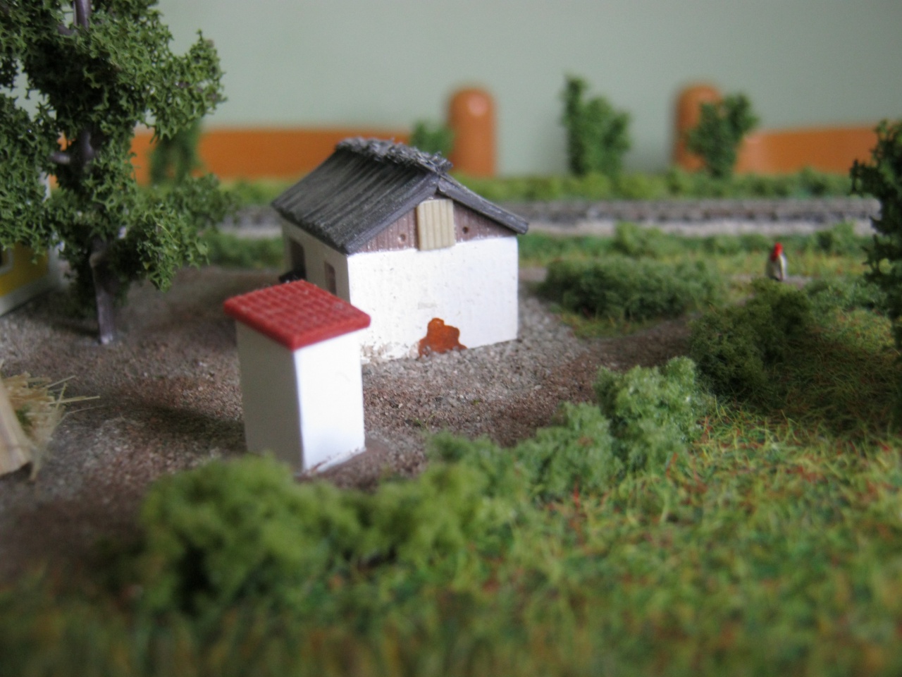

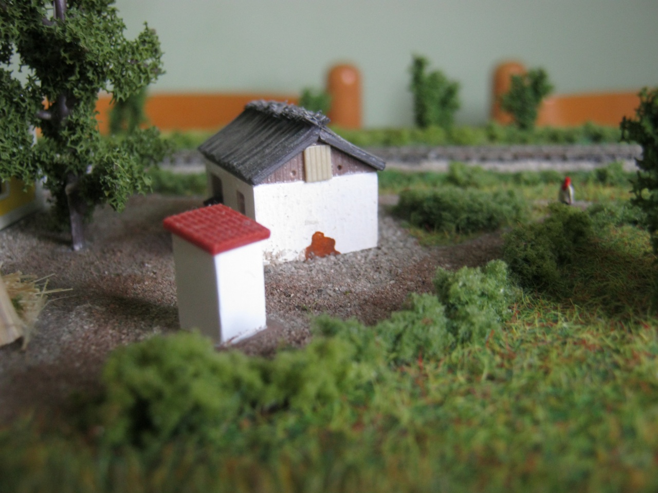

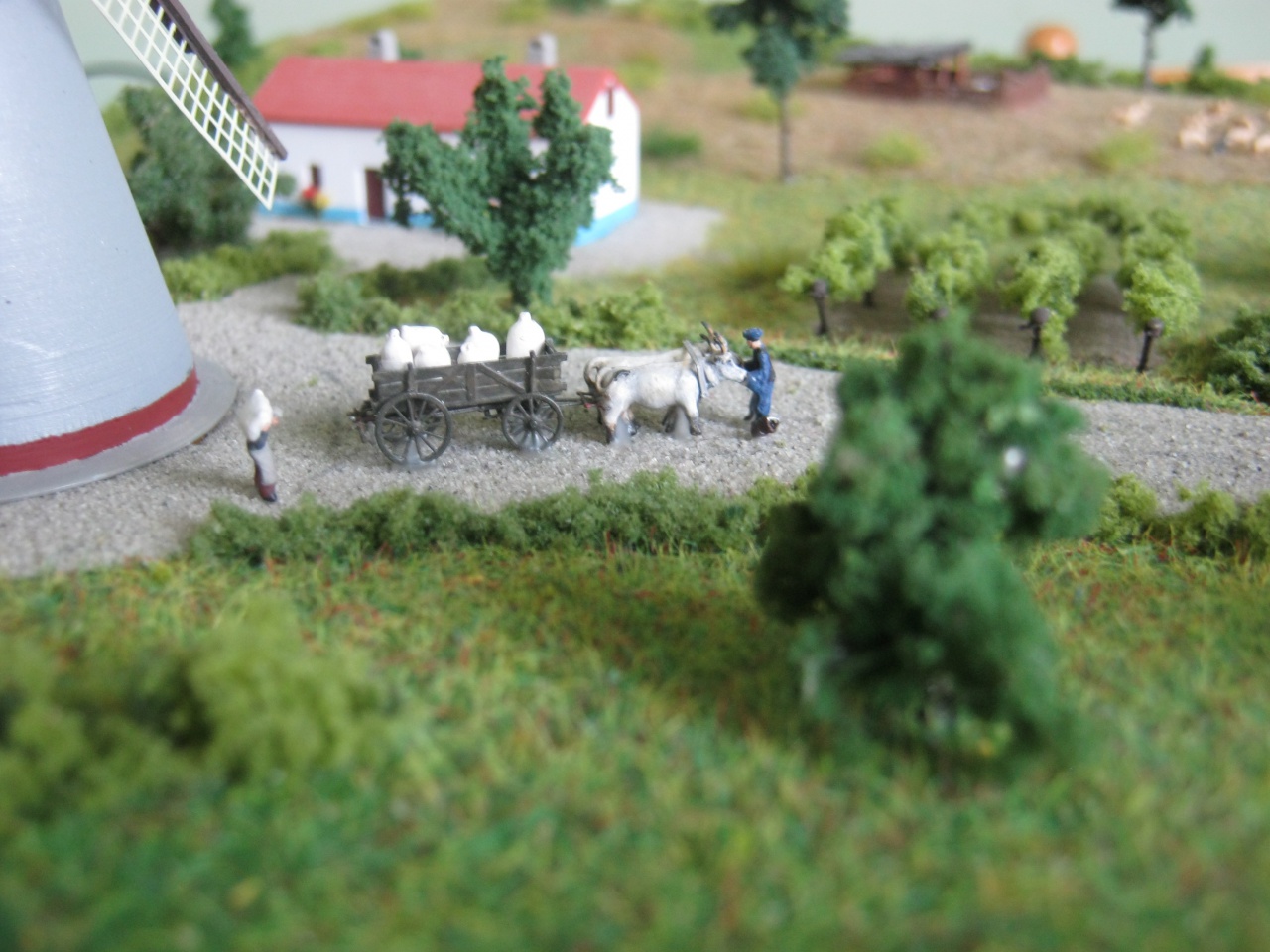

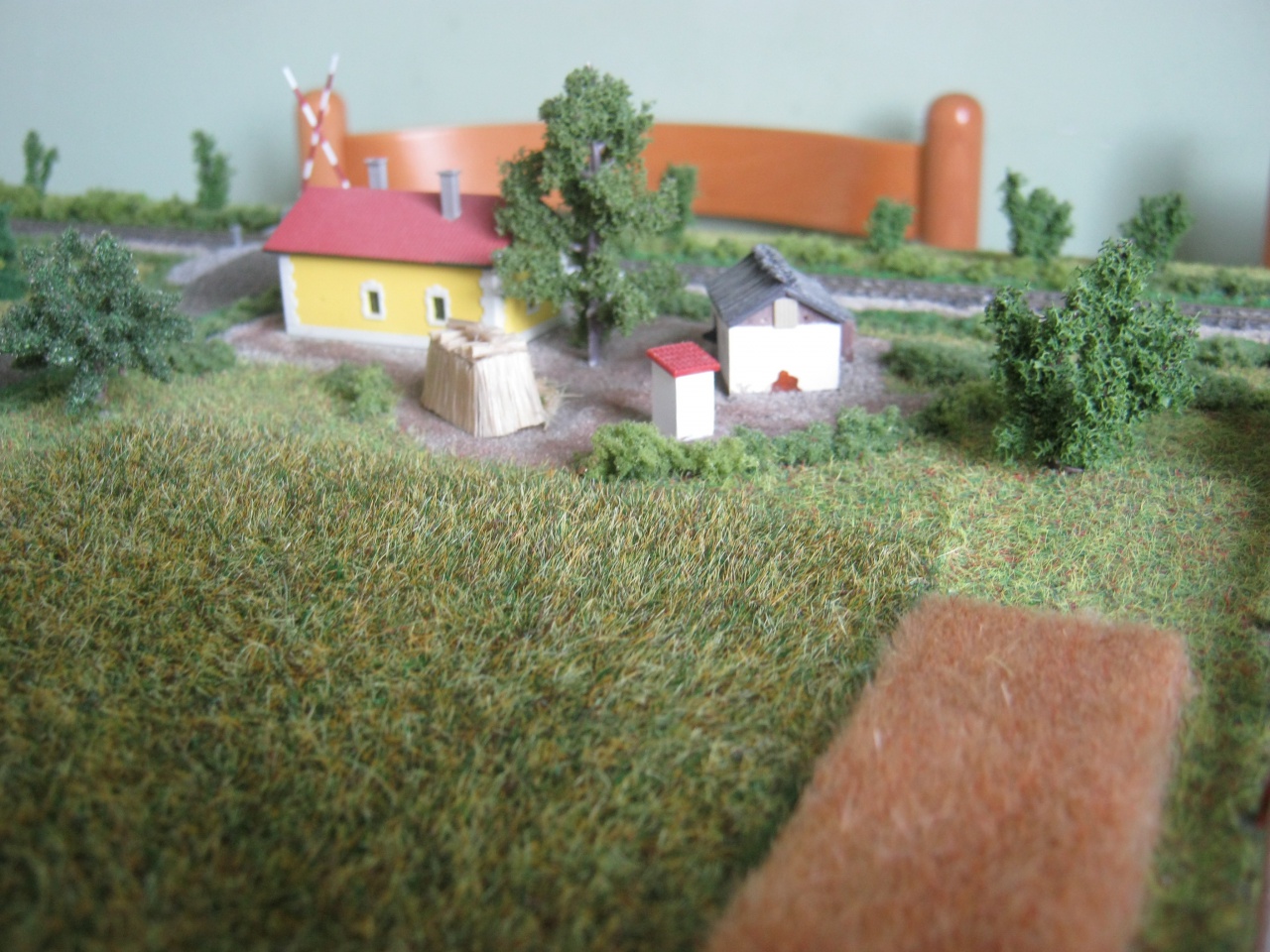

(#50688) csíkosháTTú válasza maTTato hozzászólására (#50686) Válasz Ápr 9, 2016
Még két kép, csak Neked!
(#50768) Hanreich Géza György válasza csíkosháTTú hozzászólására (#50688) Válasz Ápr 20, 2016
Szervusz maTTato,
a képekhez annyit, hogy az "Indul a bakterház"-ból a bakterházat, az istállót, a szalmakazlat és az árnyékszéket ábrázolják. A terepen lévő összes épület és a működő szélmalom saját készítés.
Géza

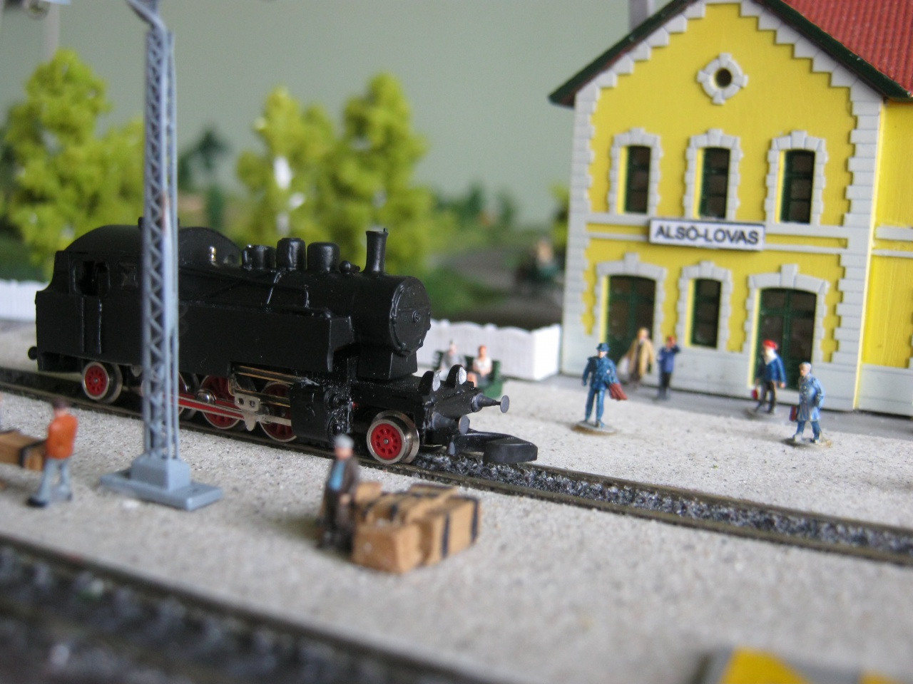

(#50769) Hanreich Géza György válasza maTTato hozzászólására (#50686) Válasz Ápr 20, 2016
A 375 áramszedése nem volt a legjobb, ezért kapott egy magas oldalfalú
nyitott teherkocsit fixen csatolva, amit áramszedőként használok.
Géza

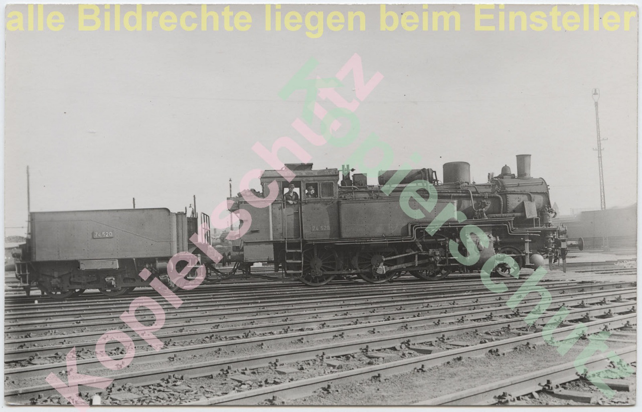

(#50771) róbertke válasza Hanreich Géza György hozzászólására (#50769) Válasz Ápr 20, 2016
BR 74 520 szerkocsival. Ott sem volt tökéletes az áramszedés....

(#50841) Hanreich Géza György válasza róbertke hozzászólására (#50771) Válasz Ápr 22, 2016
Szervusz róbertke,
Märklin előszeretettel húz le több bőrt egy hajtásról. Igy pl. a BR 74 azonos a BR 24 hajtásával. Ugyan ez érvényes a négy vagy öt csatlós gőzmozdonyok hajtására. Ezért aztán a tolató vagy mellékvonali gőz- és dízelmozdonyok ICE-t megszégyenítő sebességgel és mivel az áram szedésük a rövid tengelytáv miatt nem a legjobb, szöcske módjára ugrálva haladnak. Mindezt fűszerezi az a tény, hogy a többtengelyes gőzmozdonyok esetében az áramszedés csak az első és az utolsó tengelynél történik. A többi kerék hozzá sem ér a sínhez. A kerekek barnítása pedig csak hab a tortán, mivel további érintkezési hibák okozója.

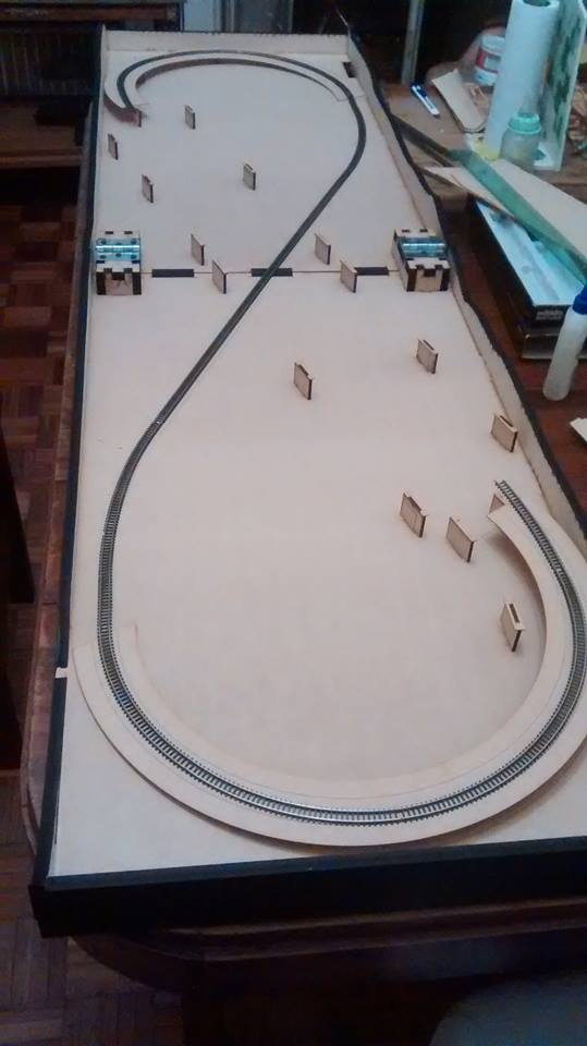

(#51518) ZésZoli hozzászólása Válasz Jún 13, 2016

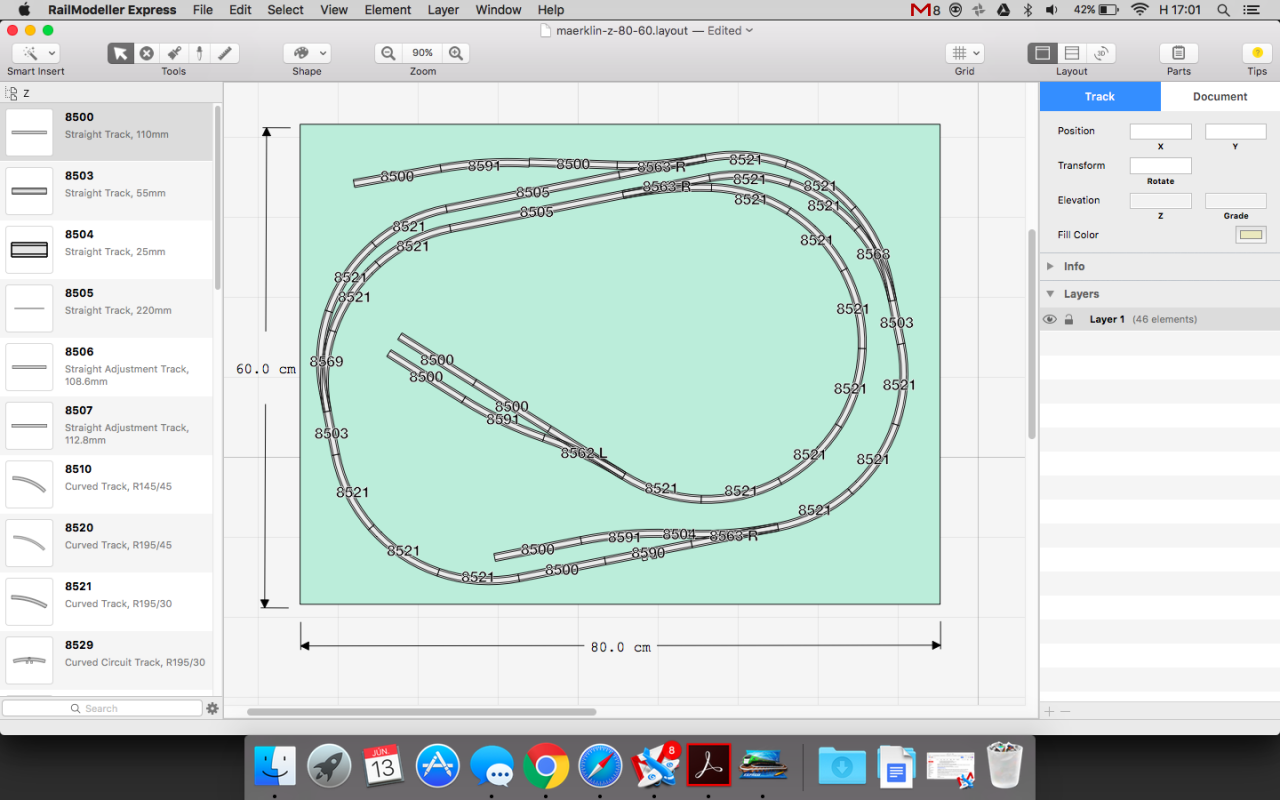

No! Ragasztó megvéve és vettem még egy Berlitz 80x60cm-es parafatáblát farost lemez merevítéssel. Tapasztalatszerzésre jó lesz. Van valami jó pályaötletetek ekkorka területre? Éppen próbálkozom, de még csak egy dilikör van.

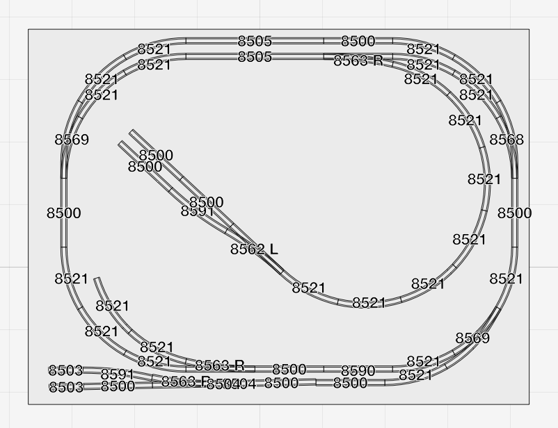

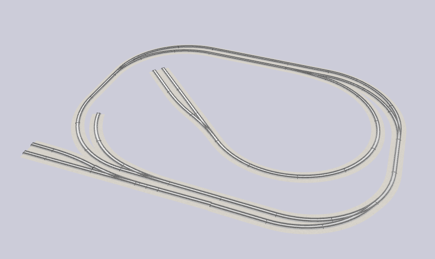

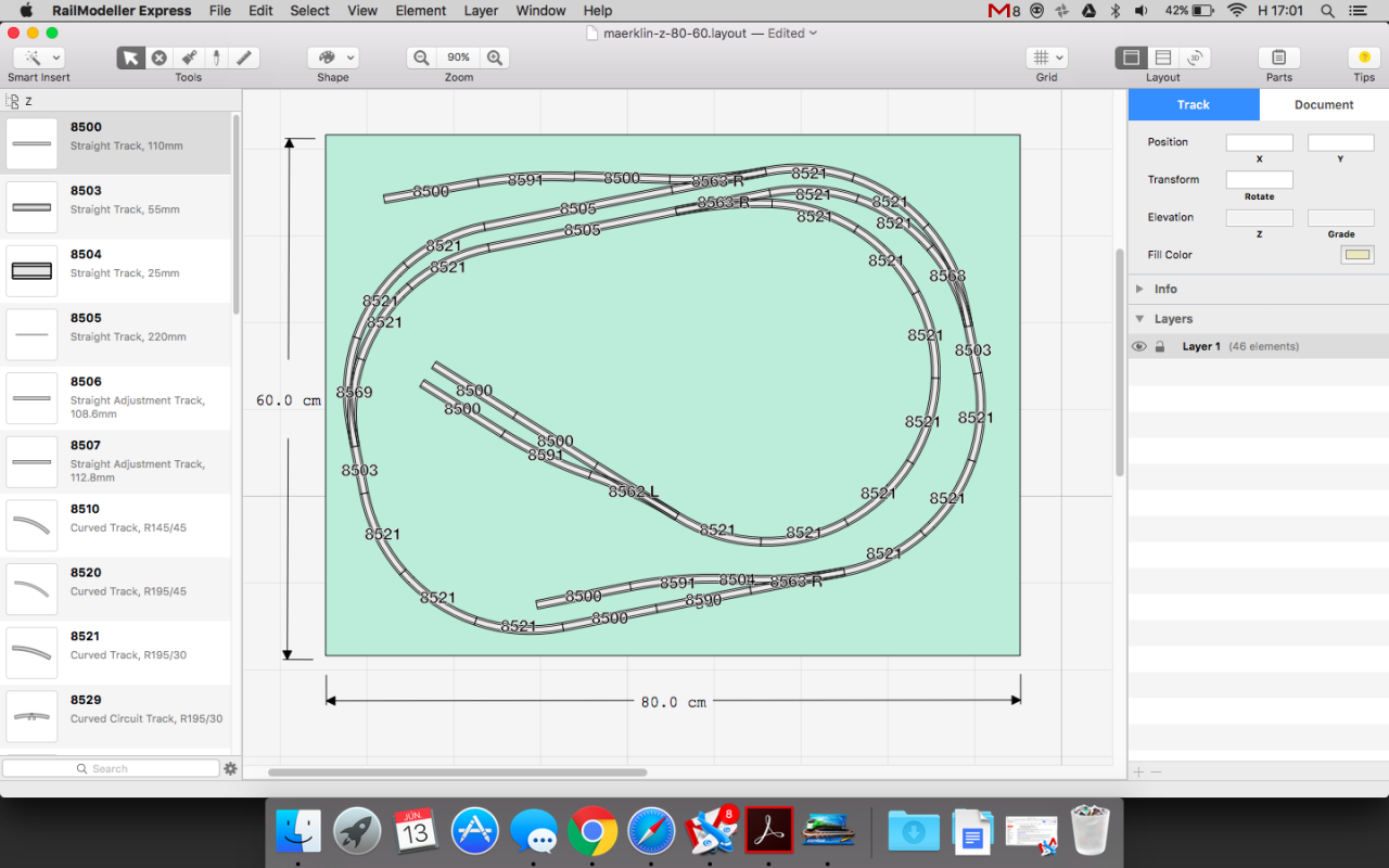

(#51519) ZésZoli hozzászólása Válasz Jún 13, 2016
Tervezgettem kicsit. Eddig ezt sikerült. Ez így elég béna. Túlságosan a szélére megy és párhuzamosak a vágányok az oldalakkal.

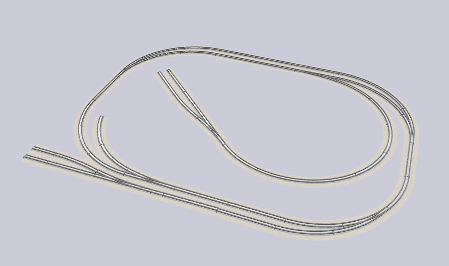

(#51520) ZésZoli hozzászólása Válasz Jún 13, 2016

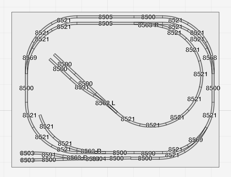

Na! Kicsit ferdébben.
(#51521) etwg válasza ZésZoli hozzászólására (#51520) Válasz Jún 13, 2016
Mit szolnál egy ilyesmihez. (A felsö részen akár egy állomás is kialakithato) ha egy sikban akarod akkor kell egy keresztezödés is.
(#51522) ZésZoli válasza etwg hozzászólására (#51521) Válasz Jún 13, 2016
Érdekes pálya!
Síkban jó lenne, de ez nem akkora projekt, hogy ehhez készíttessek kereszteződést. Az emelkedőktől félek és még nem is érzem magam eléggé ügyesnek ahhoz. Nem túl kicsi itt a hely rendes emelkedőhöz? Jó, most a NOCH asztalokat ne vegyük ide, mert azokon nem is megy fel túl sok minden.

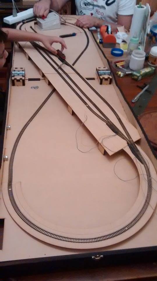

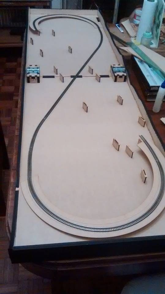

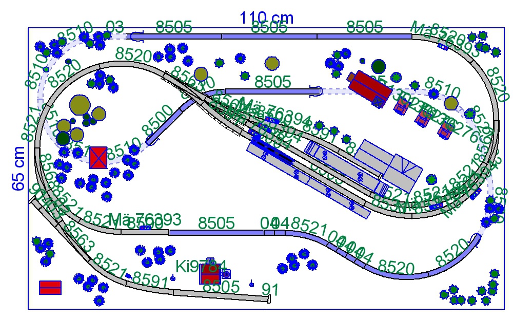

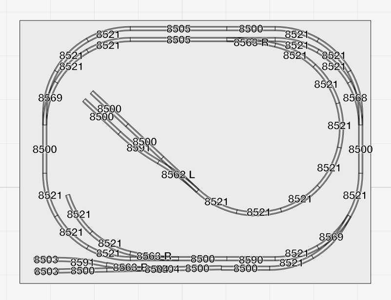

(#51523) csíkosháTTú válasza ZésZoli hozzászólására (#51520) Válasz Jún 13, 2016
Kicsit ugyan hosszabb, de hátha.
Ez elvileg készülget(ne) nálam paksinuti kollégával kopordukcióban. Váltógyártó kolléga ontopic váltóinak demo asztala lenne.
(#51524) ZésZoli válasza csíkosháTTú hozzászólására (#51523) Válasz Jún 13, 2016
Végigolvastam a topikot. Láttam ezt a tervet és azt az asztalt is, amit készítettél az akkor 9 éves srácnak. Most csak el szeretném valahol kezdeni, ami fix pálya. Nem mernék belevágni rögtön emelkedőkbe és terepépítésbe. Nálam egyébként hosszabb hely lenne a majdani pályának (kb.135cm). Tegnap történt egy kis baleset az íróasztalon működő pályámmal, ezért fogtam most magam és ragasztóért átszaladván a PIREX-be rögtön vettem egy 80x60-as parafa kitűzőtáblát is. Erre most csinálok valamit, amire még én is képes vagyok. Később, ha lehet, szeretnék építtetni pl. veletek egy ilyesmi asztalt.
A DEMO asztalra tudnátok küldeni egy árajánlatot? Hasonló vezésléssel, mint amit építettél. Címem publikus.
Üdv.
(#51525) ZésZoli válasza csíkosháTTú hozzászólására (#51523) Válasz Jún 13, 2016
Huh! Azt látom, hogy vanak 8510-es ívek is a tervetekben. Ott emelkedni is fog? Nagyon rossz tapasztalataim vannak.
Másik: Mi az a sok 8504-es? A tervezőprogram így tudja kioltani az egyenetlenségeket?
