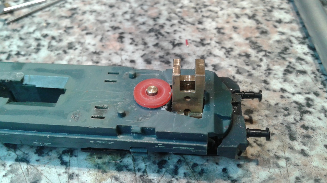

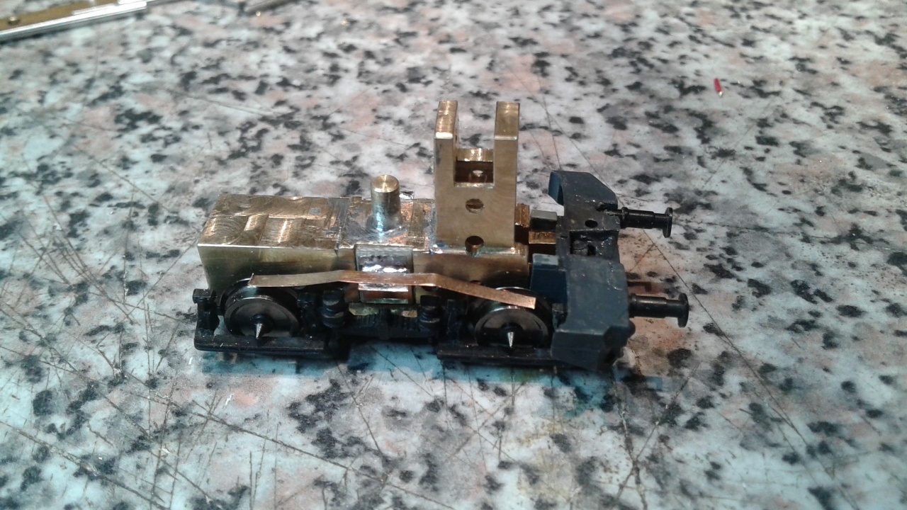

(#37752) HOTotya hozzászólása Válasz Szept 23, 2014

(#37796) etwg válasza HOTotya hozzászólására (#37752) Válasz Szept 26, 2014
Szép munka, de én a forgocsapot másképp csinálnám. Ebben a helyzetben ugyanis az alváz csak nagyon kis felületre tud felfeküdni, igy a mozdony billegni fog.
Söt még jobb lenne, ha a kettö nem lenne egyforma, az egyik szélesebb "támfát" kapna, igy megoldhato lenne a legstabilabb 3 pontos felfüggesztés.
(#37803) csíkosháTTú válasza etwg hozzászólására (#37796) Válasz Szept 26, 2014
Lásd, Tilllg TT halberstadti kocsi. Az egyik forgóváz a csapon kívül 2 ponton van megtámasztva a forgócsaptól jobbra és balra, míg a másik csak egy ponton, a forgócsaptól a kocsi közepe felé a tengelyben.
DE, ahogy elnézem, ez a régi Zeuke tervezésű forgóváz helyett lenne, azokat a csapon kívűl a két áramvezető bronz lemez támasztja meg csak. Rosszabb nem lesz, mint volt...
(#37809) etwg válasza csíkosháTTú hozzászólására (#37803) Válasz Szept 26, 2014
Nem hiszem, hogy igy passzolna a régi Zeukebe ( kivétel talán a T435/V75). A Zeuke also kardánhajtást alkalmazott ahol csapszög volt, viszont a kereten felül nem volt alváz részlet, igy a sulypont is mélyen lent volt - ami nagyon jo. A Gützold alkalmazott felsö hajtást ahol egy tányér volt a csap.
(#37811) csíkosháTTú válasza etwg hozzászólására (#37809) Válasz Szept 26, 2014
Nem is, teljesen át lesznek alakítva. A kardán is átkerül, ahogy látom az áttételházat...
(#37812) etwg válasza csíkosháTTú hozzászólására (#37811) Válasz Szept 26, 2014
Az világos, de pont emiatt kellene valamit csinálni a feltámasztással. ( ezt anno már probáltam elmondani más nagynevü magyar kisszériásnak, de kinevetett én meg azota sirok, ha látom a kultiválatlan modellmozgást. ( sajnos a baŕati körömben több is van).

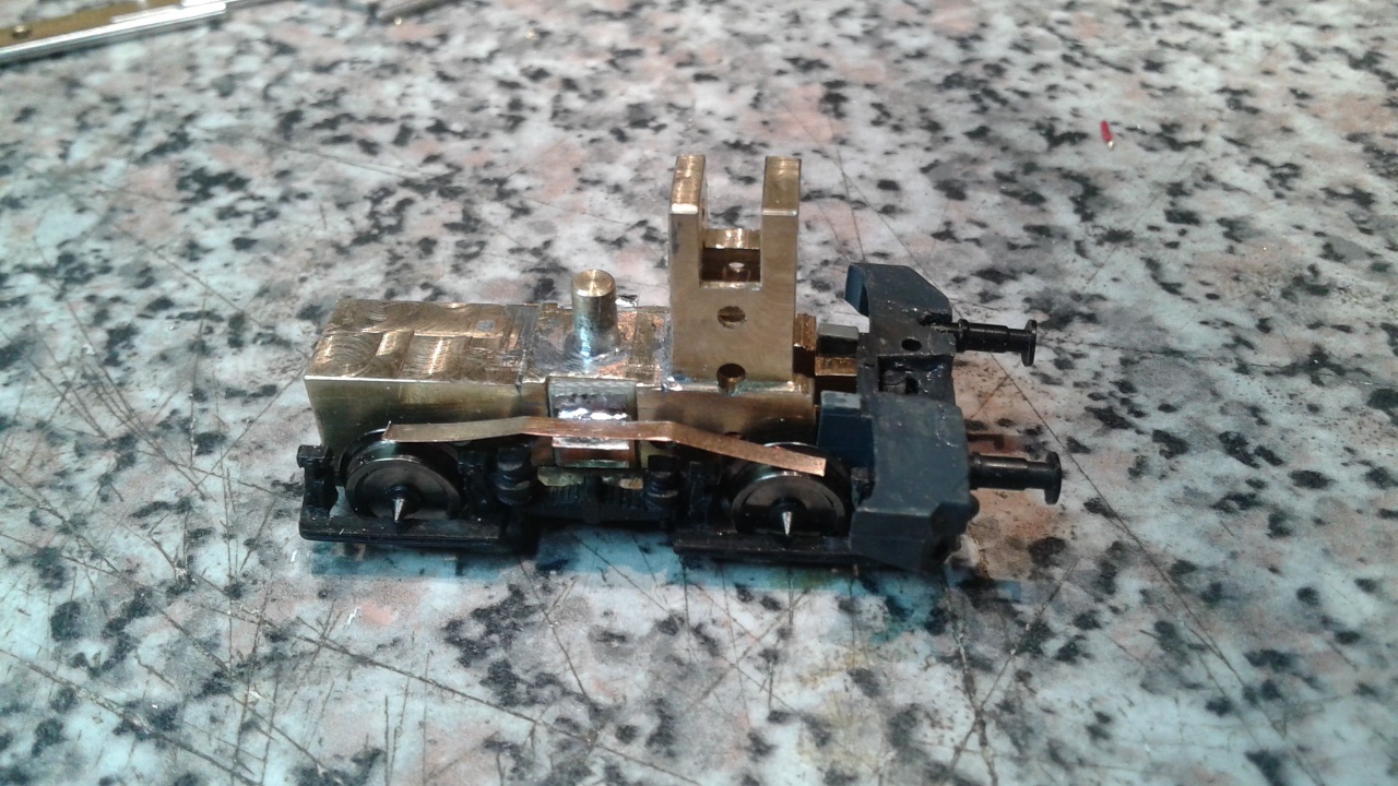

(#37819) HOTotya válasza etwg hozzászólására (#37796) Válasz Szept 26, 2014
Ez itt kérem egy umbau...... Régi BTTB-s mozdonyok lesznek átépítve....A forgóváz a hajtás a motor vadi új és adottak a helyek(szokás szerint) Ide kell bepréselni mindent......... A fotón(a lentin) egy BR221-s forgóváz variációja,de lesz NOHAB is átépítve(összesen 10db mozdony) Komplett új világítás panellel digitalizálva!!! A minta darab BR110-s tökéletesen működik!!! (ott még új vázat is kellett készíteni) fotók nem sokára lesznek!!!
(#37820) HOTotya válasza etwg hozzászólására (#37812) Válasz Szept 26, 2014
Olyan mélyen lesz a súlypontja,hogy nem lesz gond velük!!! Valahogy így fog kinézni............
(#37823) etwg válasza HOTotya hozzászólására (#37820) Válasz Szept 26, 2014
Majd meglátod. A BR110-s egy kicsit azért más mert rendes nehéz keretet kapott. Amugy a hajdani Zeuke megoldotta a dolgot, mert az áramszedök rugozták az alvázat, amit felülröl semilyen eröhatás nem ért. Az átépitett modellben azért egy kicsit más a helyzet.
(#37826) masTTertape válasza HOTotya hozzászólására (#37752) Válasz Szept 26, 2014
Dicséretes törekvés.
Viszont a képek láttán felmerül bennem több kérdés?
A forgóvázban megmarad a csigatengelyes hajtás, vagy alakul valamilyen lineáris áttételezés? Csupán azért, mert ha még mindig a hajtott tengely előtt közvetlenül történik meg a 90 fokos áttétel, akkor továbbra is problémás lesz a billegés és a csavaró hatás, ami előbb-utóbb itt is megeszi a tengelyágyakat.
Másfelől pedig, ha a schaft után lineáris a lehajtás, akkor meg miért nem a nagy gyártók által alkalmazott megoldást veszed át? van nekem rézből kifaragott, a Tillig schaft-jához illeszkedő forgóvázam, tehát könnyedén megoldható, ahogy nézem, te még szebben megcsinálod. Belül a szabványos Tillig fogaskerekekkel (filléres tételek), felül pedig a schaft rögzíti az alvázhoz. Ez az alkatrész kicsit drágább, de egy csomó vesződés megspórolható vele.
Nem véletlen, hogy a cseh egyedi modellekhez készülő alvázak is rendre ezt a megoldást alkalmazzák, mert az már bizonyított. A hárompontos alátámasztás természetesen minden esetben be van tervezve a konstrukcióba.
