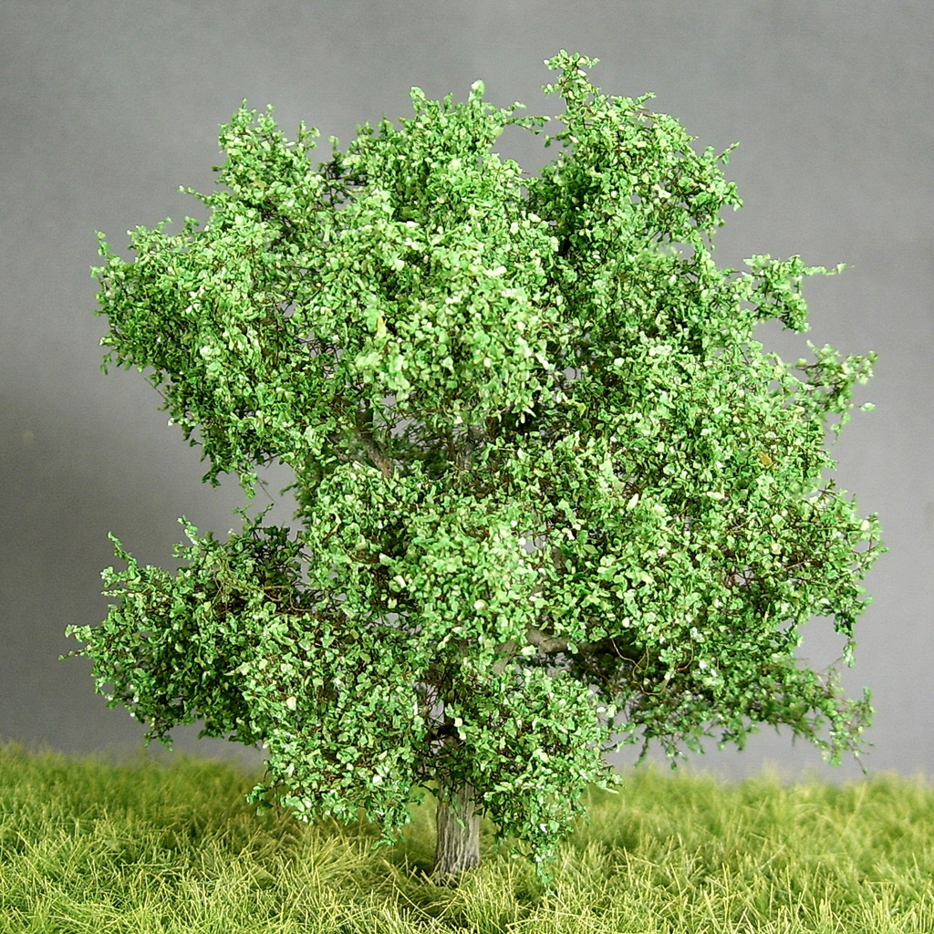

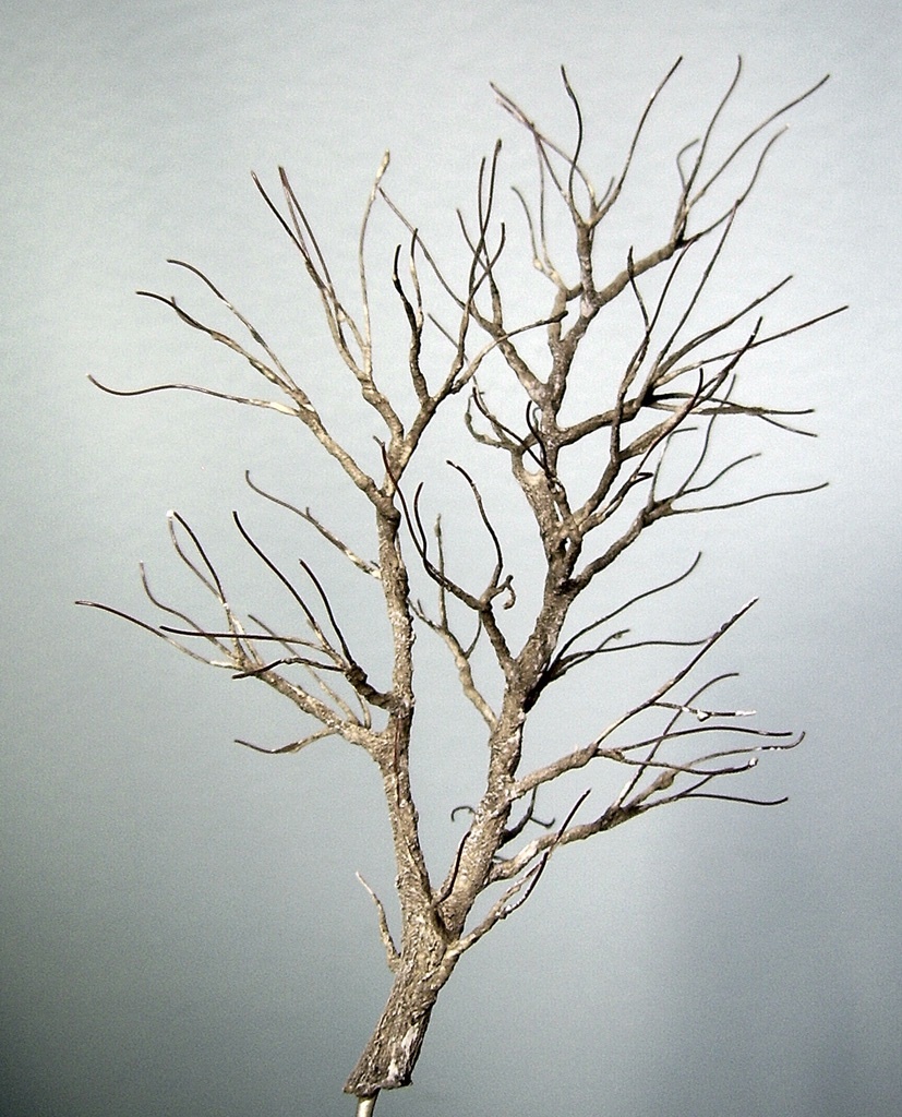

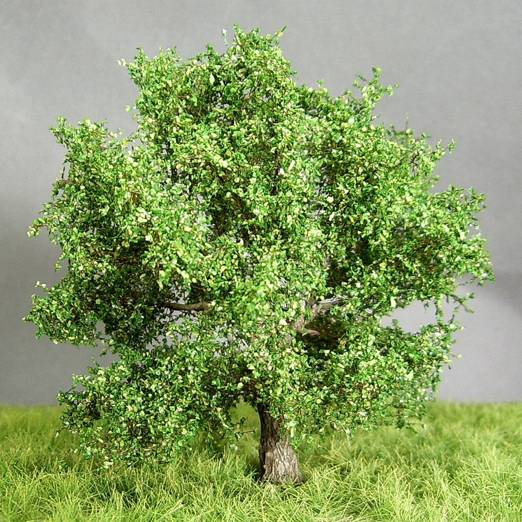

(#41577) BaTTka hozzászólása Válasz Jan 20, 2015
Mára is legyen valami
(#41580) Váltógyártó válasza BaTTka hozzászólására (#41577) Válasz Jan 20, 2015
(#41608) HOTotya válasza BaTTka hozzászólására (#41577) Válasz Jan 21, 2015
Ugyan már......mindig ugyanazt a fát fotózod csak mindig más szögből.... Szép lett ez is bár ez nem kérdés.....
(#41611) Milos Grimasz válasza BaTTka hozzászólására (#41577) Válasz Jan 21, 2015
Ennyi fába nem fásulsz el?

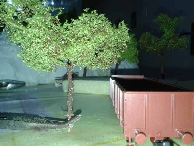

(#41663) BaTTka válasza HOTotya hozzászólására (#41608) Válasz Jan 22, 2015
Nem is írtam hogy ez három különböző fa lenne...vagy mégis? Úgy elbizonytalanodtam
(#41665) BaTTka válasza Milos Grimasz hozzászólására (#41611) Válasz Jan 22, 2015
Jaj, dehogy nem. Időnként úgy megunom hogy órákig rájuk se bírok nézni

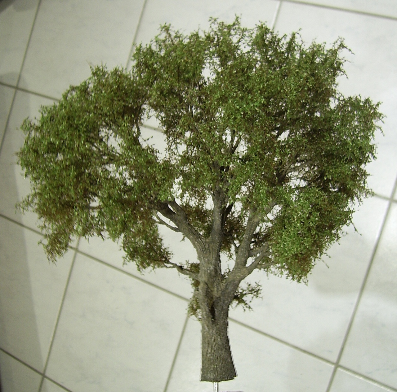

(#41686) zso71 hozzászólása Válasz Jan 23, 2015
Tisztelt megszállottak!

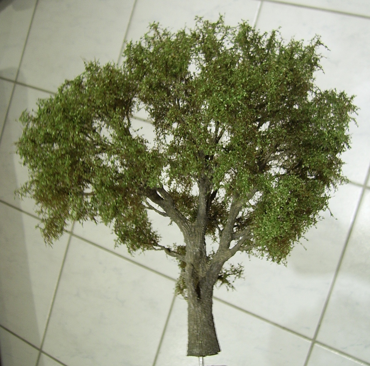

Zsolt vagyok a távoli Szatmárnémetiböl,nagyon klassz az oldal és remek dolgokat lehet tanulni tőletek.Nagyon tetszenek Battka növényei ,szépen kidolgozott igényes kivitelezés.A kérdésem az lenne hogy milyen nagyok ezek a fák ugyanis próbáltam én is késziteni a TT vasúthoz de minnél kissebb a lépték annál nehezebb élethüen elkészíteni.......szerintem
(#41692) etwg válasza zso71 hozzászólására (#41686) Válasz Jan 23, 2015
Üdv a forumon!
Még szerencse, hogy a fák a természetben nem nönek méretre, azaz nincs 2 egyforma fa. A modellvasuton meg ez az egyik legnagyobb hiba, a modellfák a modellekhez probálnak nöni, és ez rendszerint mindig valami cserjére sikerül ( tisztelet a kivételnek).
A természetben a fák joval magasabbak, mint a mozdony, söt gyakran magasabbak mint 2 emeletes ház (állomás). Igy bátran nekifoghatsz egy H0-ás fának, nagy baj nem lesz
Olvass vissza BaTTka leirásai elérhetök.
Jo munkát!

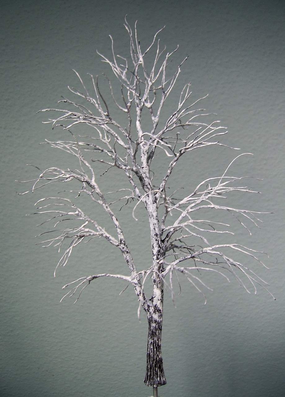

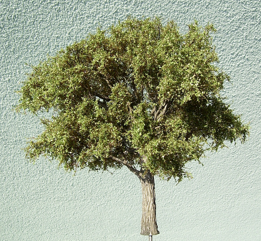

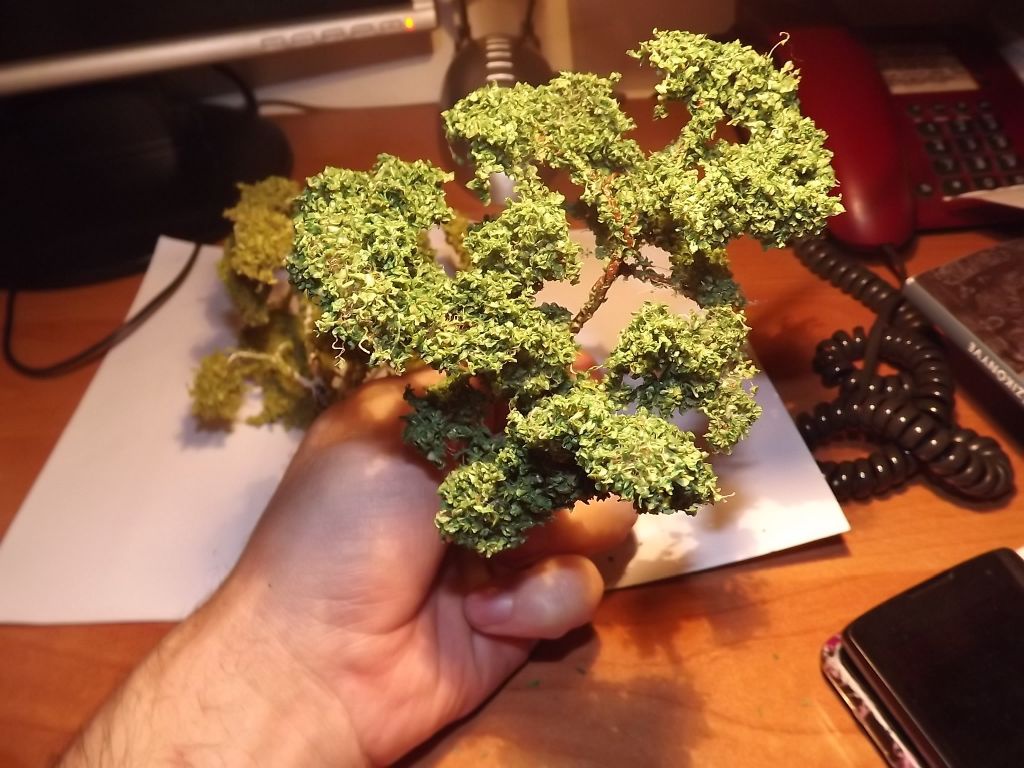

(#41694) BaTTka válasza zso71 hozzászólására (#41686) Válasz Jan 23, 2015
Ezek TT-s fák. Ebben a méretben még meg lehet csinálni szépen. Én még N-ben is nagyjából vállalhatóra készítem, sőt ha bedurran az agyam akkor Z-ben is képes vagyok őrültségekre. De terepasztalra egyébként nem biztos hogy az összes fát tökéletesre kell készíteni
(#41840) BaTTka válasza BaTTka hozzászólására (#41694) Válasz Jan 25, 2015
Ő is TT-s, kb 18 cm magas példány.

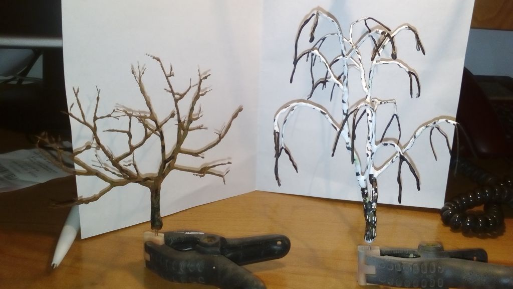

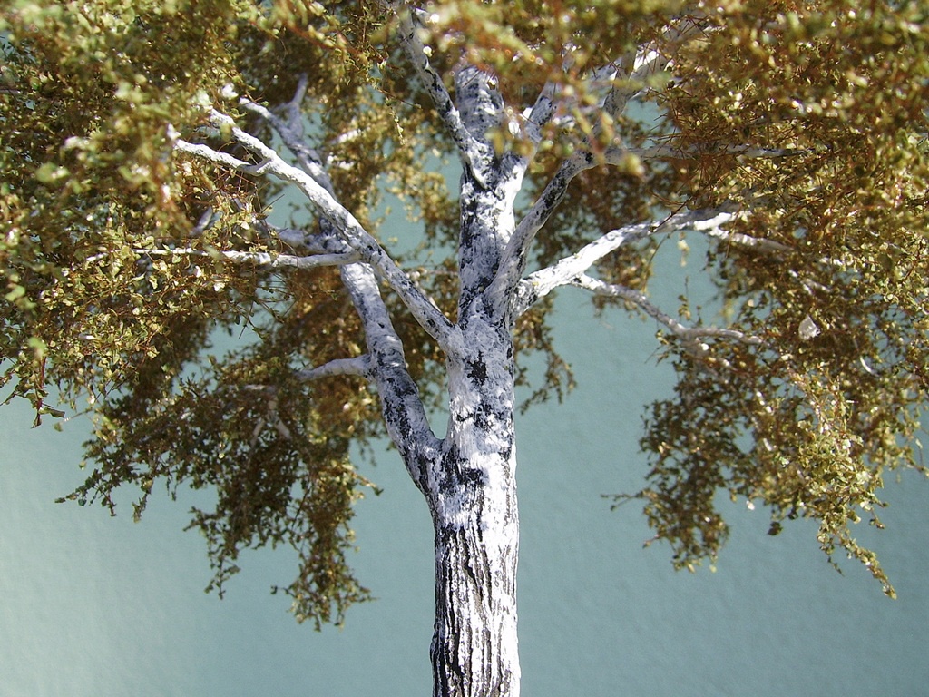

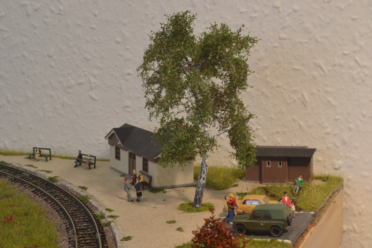

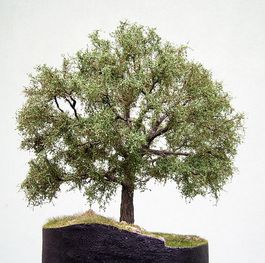

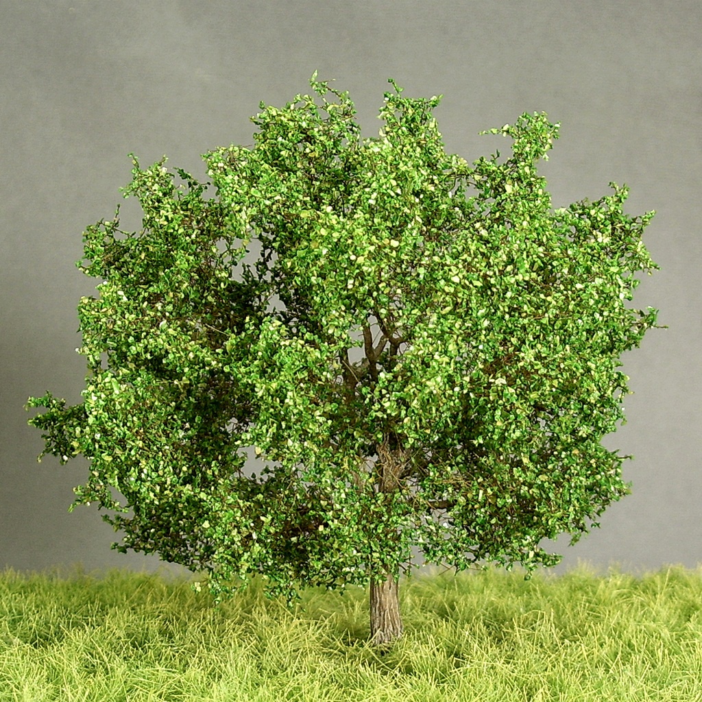

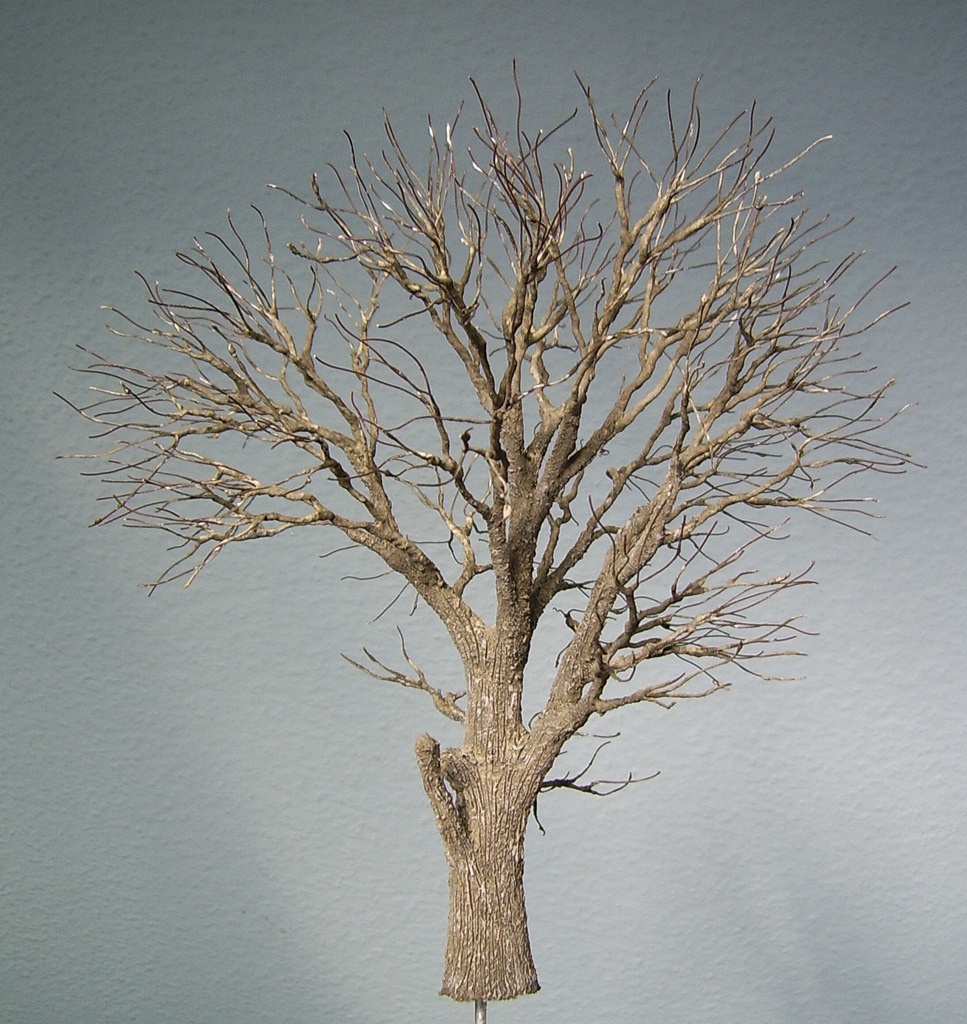

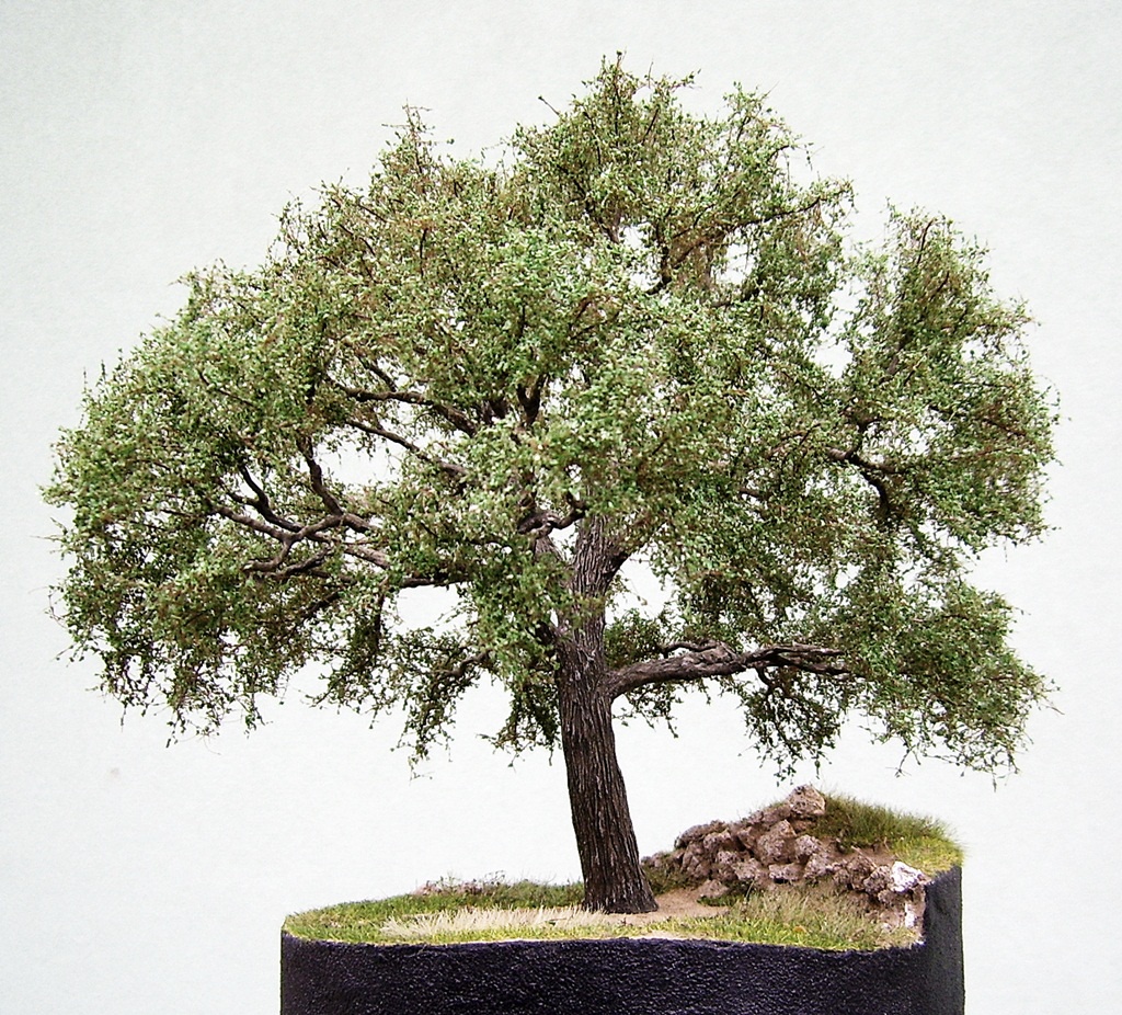

(#42388) BaTTka hozzászólása Válasz Feb 12, 2015
Pár kép csak úgy
(#42392) Váltógyártó válasza BaTTka hozzászólására (#42388) Válasz Feb 12, 2015
Imádom a nyírfákat, ilyet majd én is kérek idővel!
(#42401) BaTTka válasza Váltógyártó hozzászólására (#42392) Válasz Feb 13, 2015
Biztosan meg tudunk egyezni
(#42404) Frankye válasza BaTTka hozzászólására (#42388) Válasz Feb 13, 2015
Gyönyörü!
(#42436) BaTTka válasza Frankye hozzászólására (#42404) Válasz Feb 14, 2015
Közben megkapták a lombot is. Majd holnap készítek képeket, addig ízelítőül egy rosszabb minőségű kép.
(#42457) BaTTka válasza BaTTka hozzászólására (#42436) Válasz Feb 15, 2015
Holnap lett
(#42493) Frankye válasza BaTTka hozzászólására (#42457) Válasz Feb 16, 2015
Lenyűgöző!

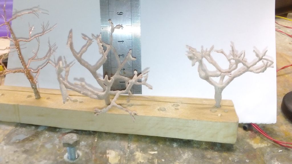

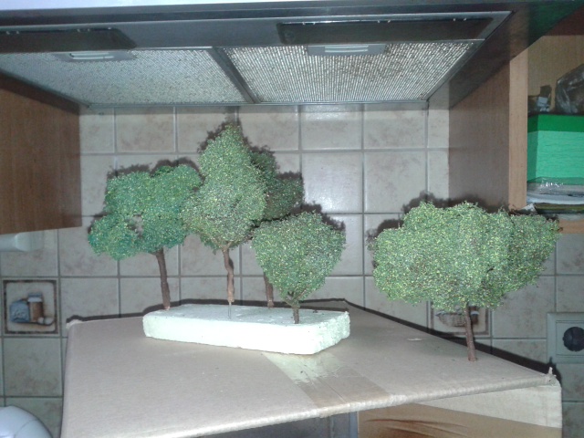

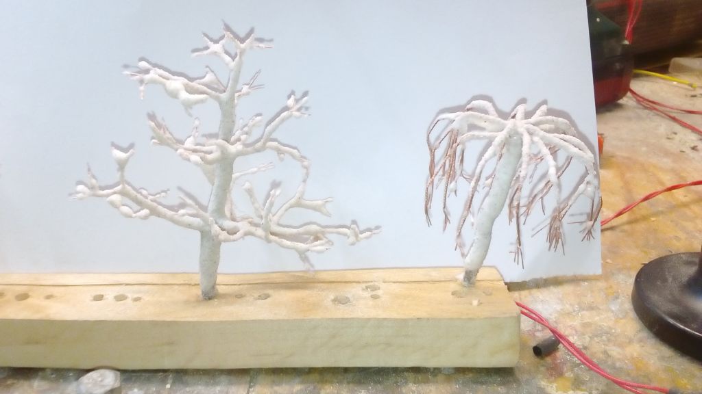

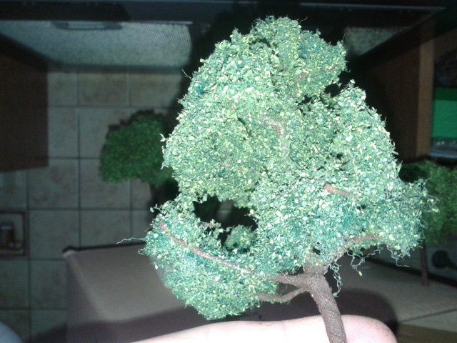

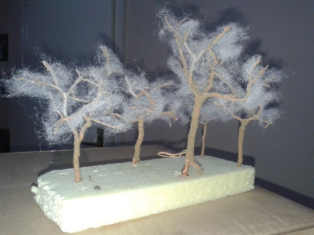

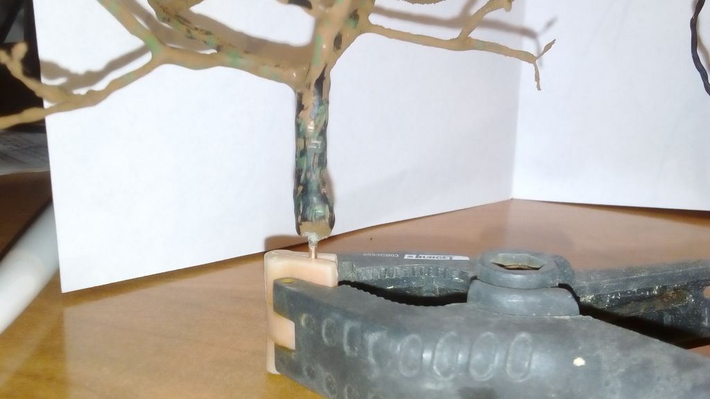

(#54460) gigantati hozzászólása Válasz Dec 7, 2016

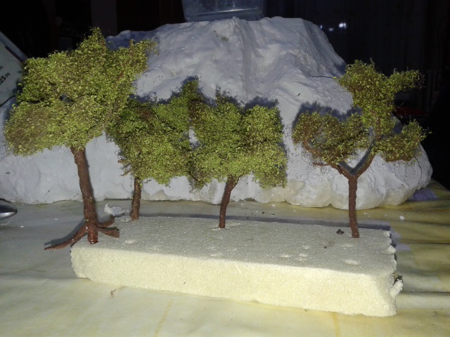

A topicban leírtak alapján elkészítettem az első fákat.
Néhány kép a készítésről. Sodrott drót, homokszórás, majd az akváriumszűrő és szóróanyag kombinációja.
Várom az építő kritikákat
(#54461) gigantati válasza gigantati hozzászólására (#54460) Válasz Dec 7, 2016
Még néhány kép.
(#54480) Frankye válasza gigantati hozzászólására (#54461) Válasz Dec 8, 2016
Nekem tetszenek.

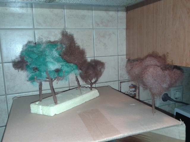

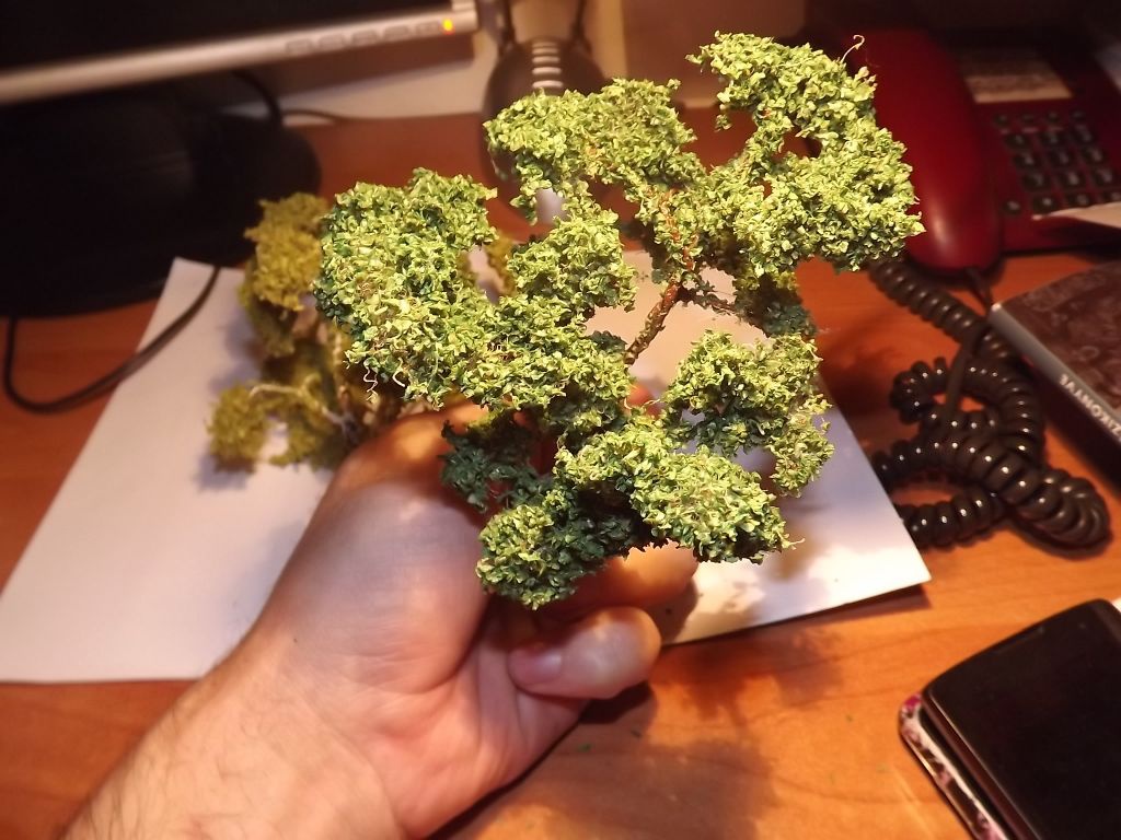

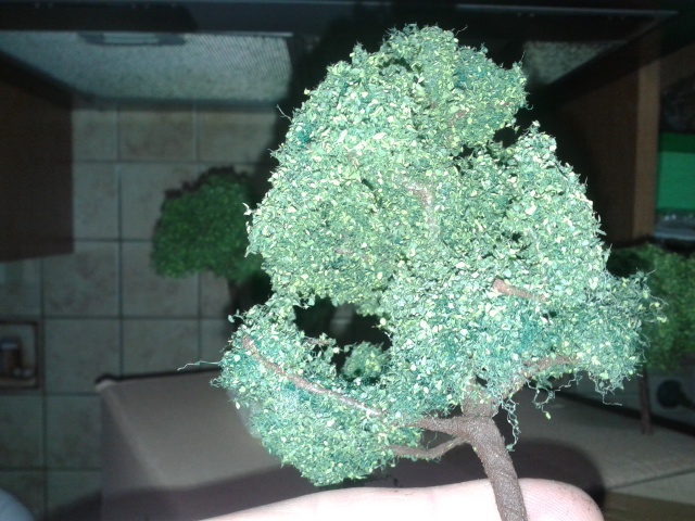

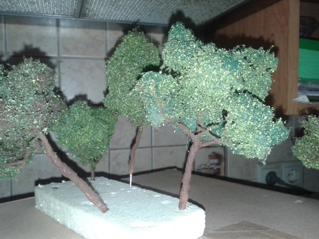

(#54544) gigantati hozzászólása Válasz Dec 11, 2016

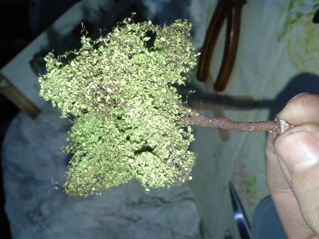

Újabb fák egy kicsit sűrűbb lombozattal.
(#54545) gigantati hozzászólása Válasz Dec 11, 2016
A egyik fánál kipróbáltam úgy hogy a vattát a lombosítás előtt lefújtam zölddel. Így a szóróanyag alól kilátszó rész is homogén zöld.
Még egy kérdésem volna. A megtekert rézdrótot tömény fafestékkel ecsettel kenem be, majd homokkal megszórom. Ez kb. 10-15 perc egy fánál. Nem túl termelékeny. Ha gyorsítani akarok és hígabb festékkel dolgozok, nem lesz olyan vastag felület az ágakon, jobban átüt a rézvezeték. Van valami jobb ötletetek?
(#54560) Frankye válasza gigantati hozzászólására (#54544) Válasz Dec 12, 2016
Az én ízlésemnek ez már egy kicsit "túl sűrű" is. De persze ízléseken vitatkozni nem érdemes.
(#54563) Váltógyártó válasza gigantati hozzászólására (#54545) Válasz Dec 12, 2016
Ez sajnos eddig tart, ezért kell egyszerre többet csinálni. A vattát én is túl sűrűnek találom.

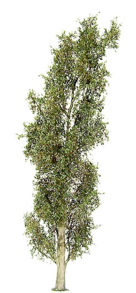

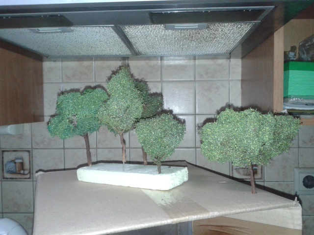

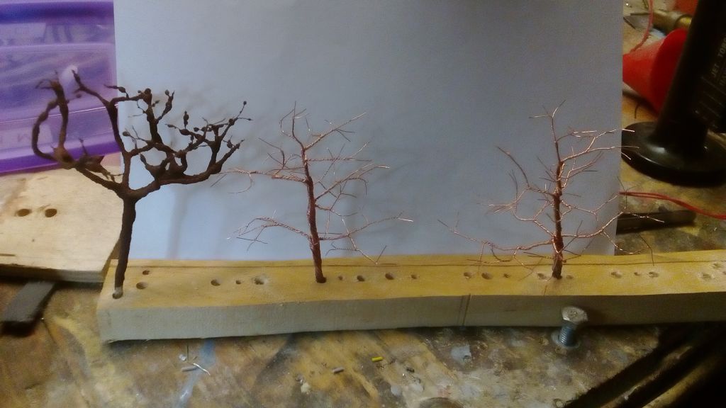

(#54690) BLaci hozzászólása Válasz Dec 23, 2016
Ma egy kicsit tekertem pár fát, a fűzfa volt talán az egyik legtovább tekergetős. A lomb az csak jövőre lesz, most elég fagyos idő van/ vennem kell lomb anyagot.

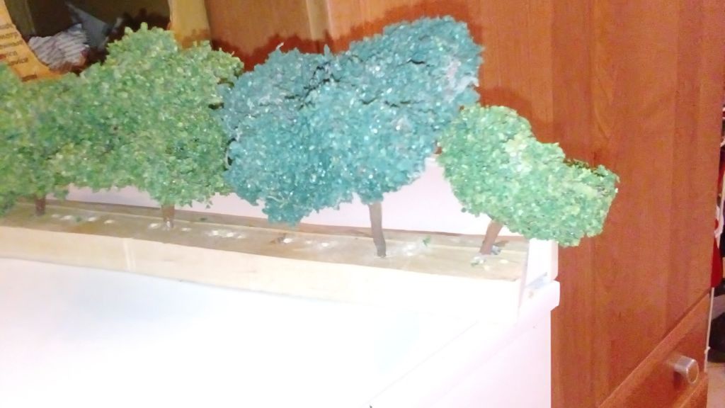

(#54742) BLaci hozzászólása Válasz Dec 30, 2016

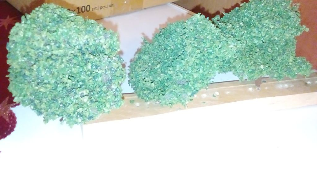

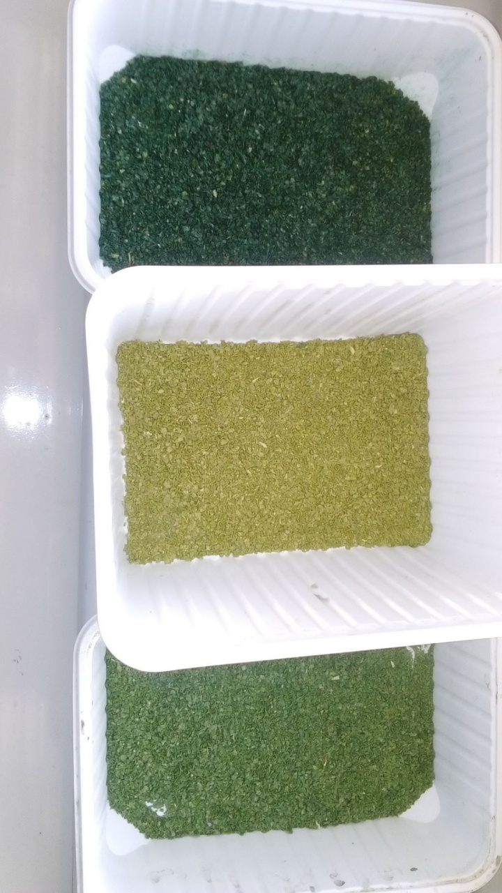

A lombosítás is megtörtént, igaz elég tömött lett, de a gyümölcsösöm se ritkább késő nyáron. A fák 6-9 cm magassak. A lombszóró anyagot ahhogy korábban olvastam egy hozzászólásból búzakorpából csináltam amit acryl festékkel színeztem, szárítás után pedig kávédarálóban egy kicsit után őröltem, mivel festéskor az 1 mm-es szemek összeállnak. 3 féle színben készítetttem, majd ezeket a végén vegyessen összekevertem. A német honlapon leirtakat is figyelembe véve simán megvalósítható a fa készítés. Ott ragasztó sprét használtak de azzal az a bajom, hogy száradás után ahhol nem került lomb ott fehérr marad, lehet higított fa ragasztóval+ festékszóróval történő felhordással többre mentem volna. A másik amit olvastam a végén a hajlakk helyett matt autólakkot használtak.

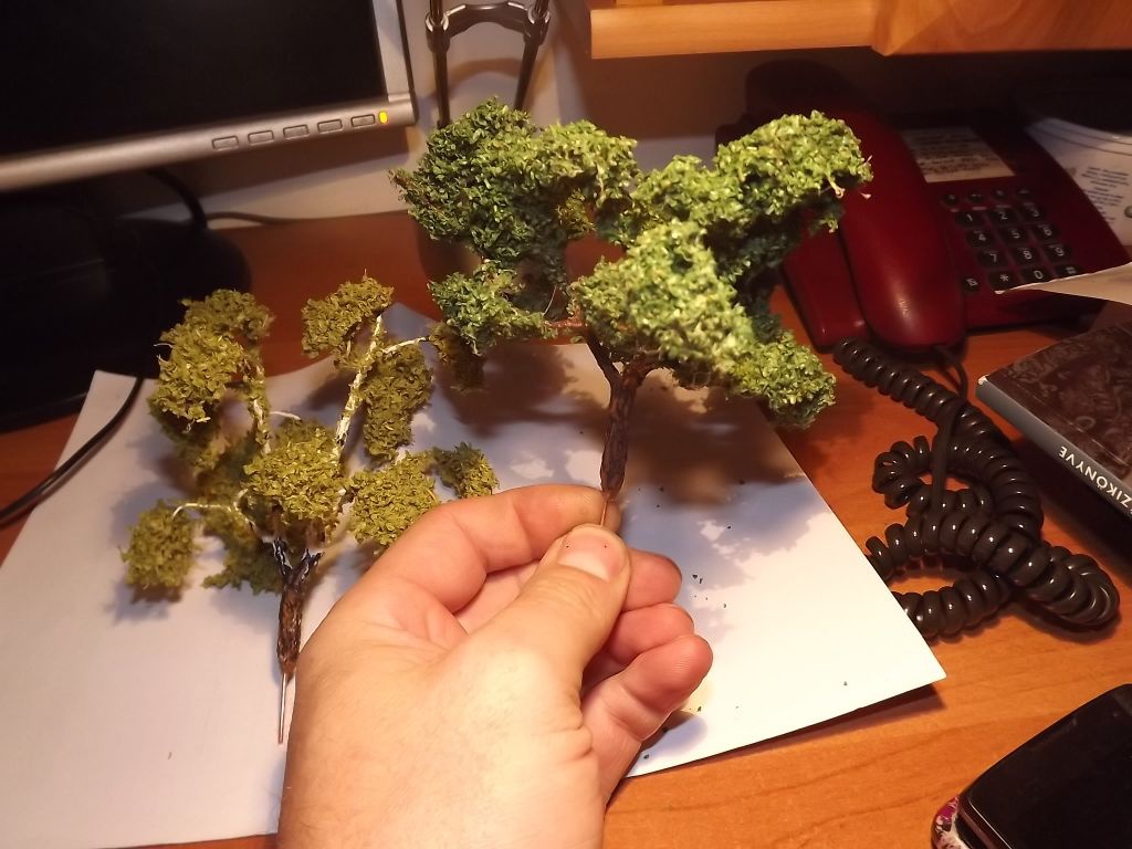

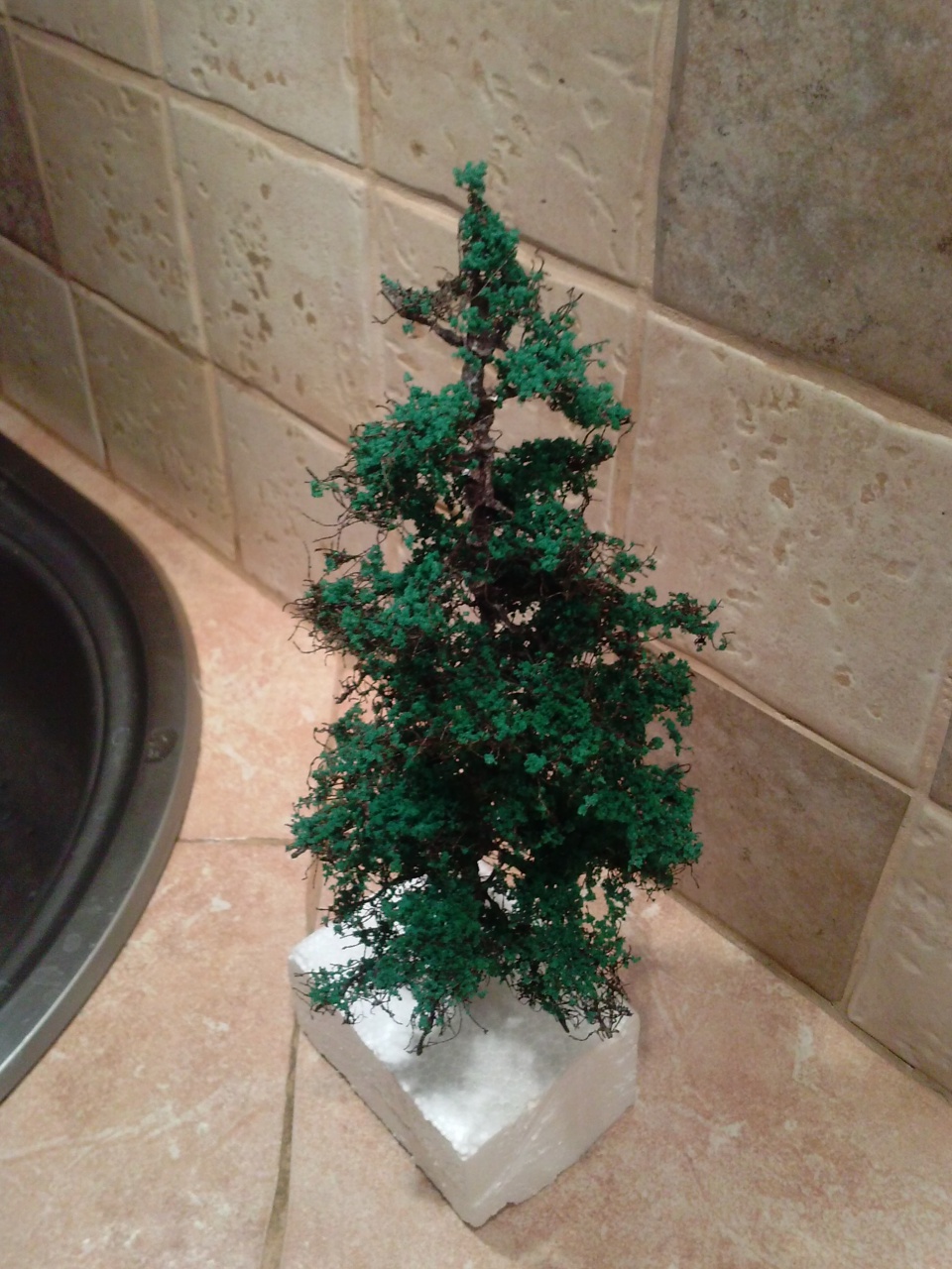

(#54756) BLaci hozzászólása Válasz Jan 1, 2017
Az első újévi fáim TT méretben tekergetem, de az asztalon mégis olyan hatalmasnak tűnnek, pedig 10-15 cm magassak az átmérő is csak 8-10 cm
(#54783) etwg válasza BLaci hozzászólására (#54756) Válasz Jan 4, 2017
Attol függ milyen lesz ez. Egy szép platán vagy gesztenye/diofa bizony lehet akár 13-17m magas is és a koronájuk sem kicsi. Persze a mostani modern gyümölcsfák ezektöl joval kisebbek, de azok viszont ritkán fordulnak elö a vasut mentén.

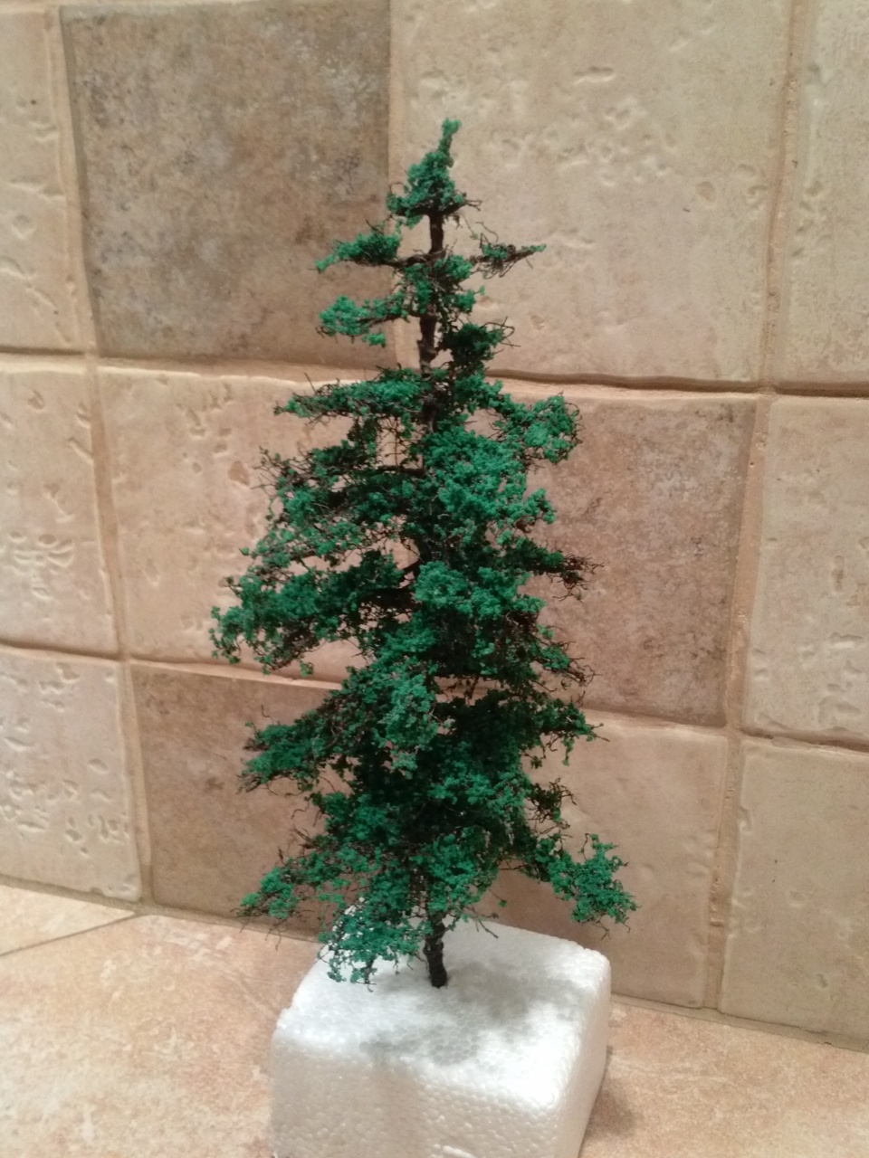

(#54932) BLaci hozzászólása Válasz Jan 16, 2017

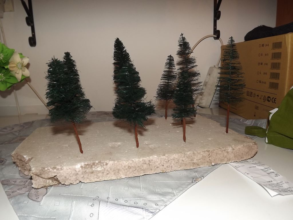

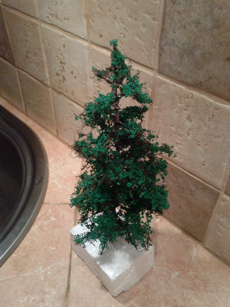

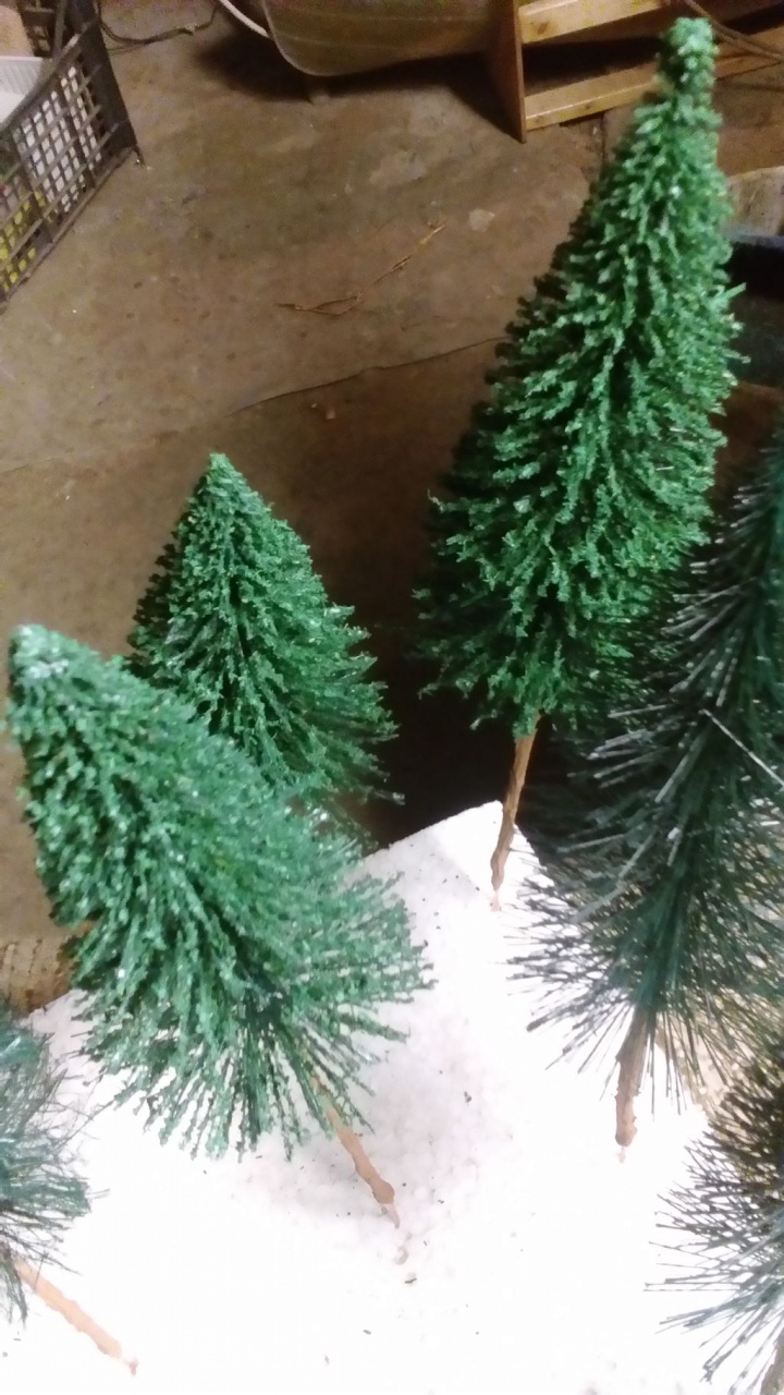

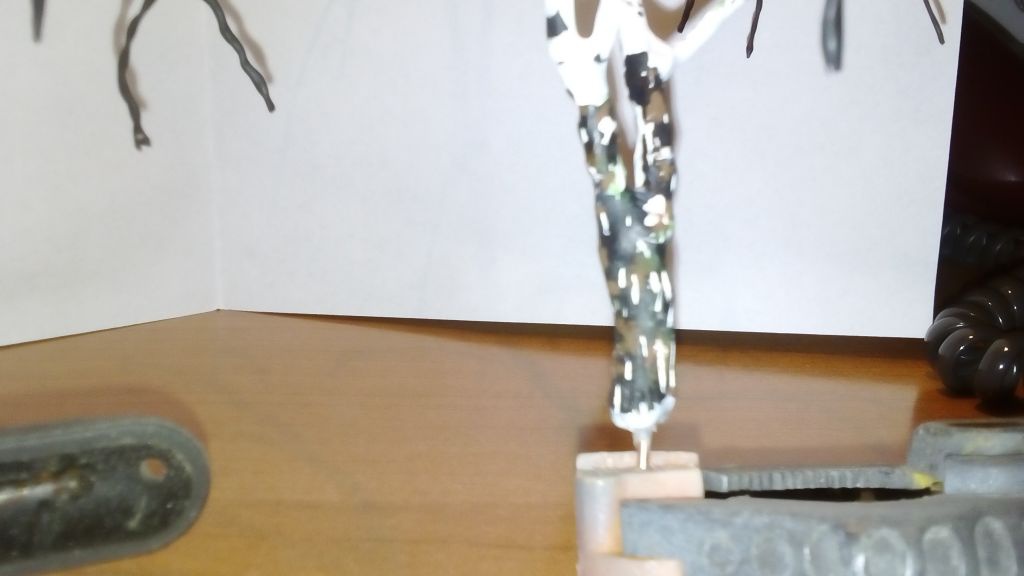

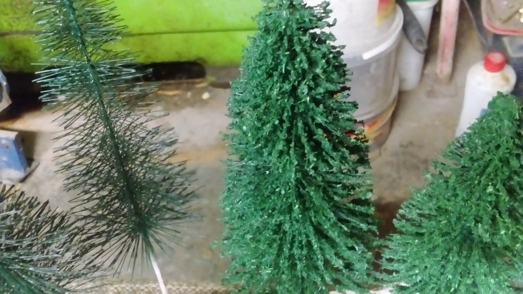

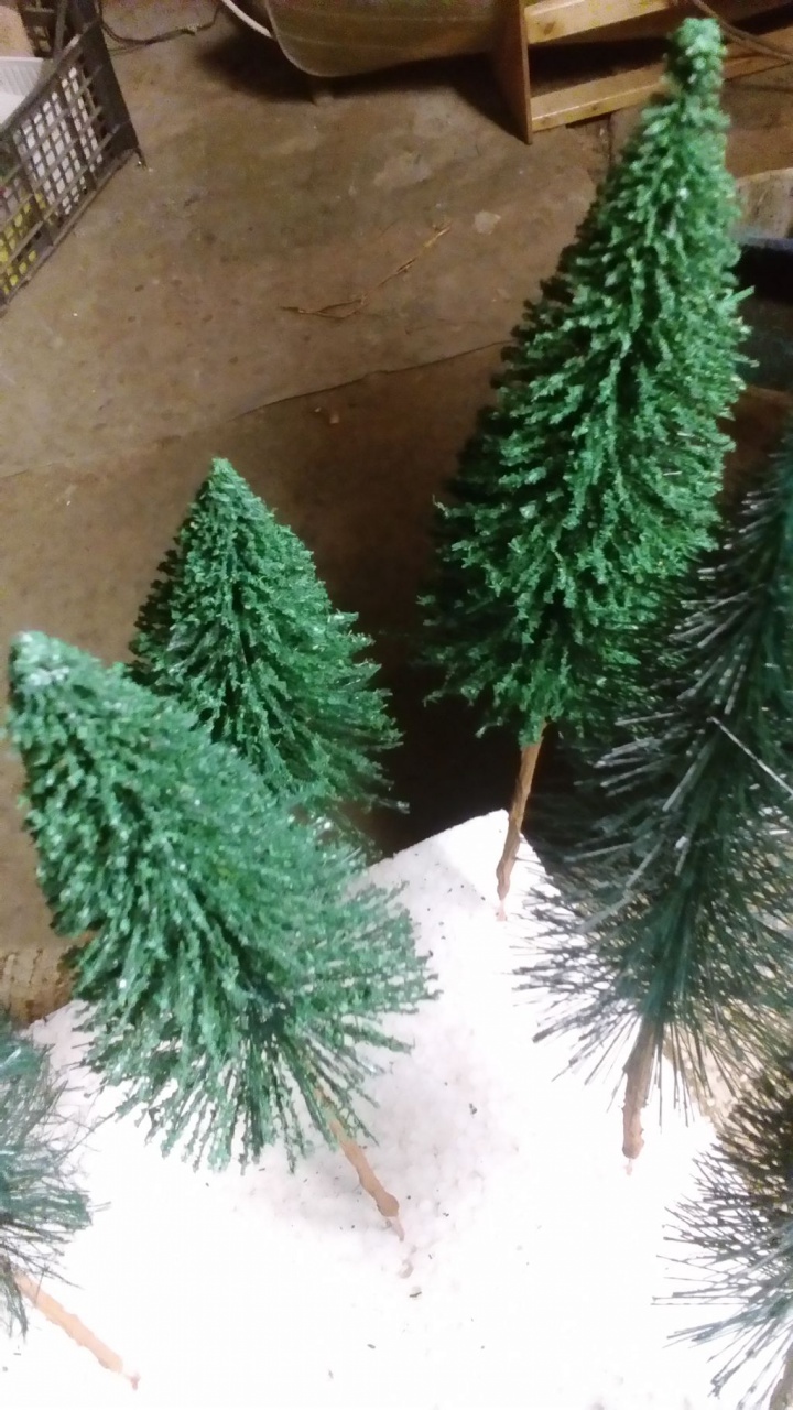

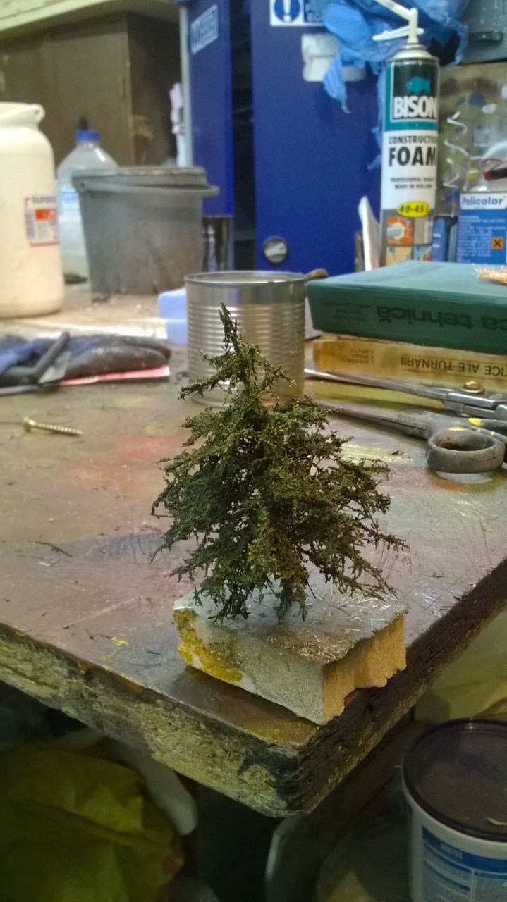

Nem hagyott nyugodni a fenyő gyártás lehetősége. Hosszas keresgélés után pár amerikai ill német videó tanulmányozását követően én is rágyurtam. Először is elkészítettem a fa törzs tekerő szerszámot. Majd megvettem az első alapanyagokat csak a kisérlet végett. Első verzió a seprű szálak ez kb 0,7-0,5 szálvastagságú műanyag volt, aztán jött a puhább "toll/ pókháló" seprű, majd a dúrvább mezőgazdasági boltban kapható világos zöld kötöző zsinor ami a bála madzagra hasonlit. Az utóbbit a gyári betekeréssel ellentétessen visszatekerem szál irányban, ez által már lapos szálszerkezet alakul ki. Ezt követően 4-5 cm-es darabokra vágom, majdan betekerem a drótszárak közé. Ez után acél drótkefével kitilolom így bolyhossá válik. A legvégén minden lombot Acryl Fenyőzöld festékkel megfujtam majd rá a matt lakk, mivel a zöld festék fényes volt. Az eredmény a képeken lemérhető. A törzsre m,ég sok energiát nem fektettem tullságossan a lombra izgultam rá. A seprű és a tolseprű alapanyagra kell a Noch 2,5 mm es fűje, de a tilolt lomb már nagyon csúnya lenne ha megszornám. Egyébként a legkissebb fa az 8 cm a legnagyobb 23 cm. Remélem alapossan körül írtam, ha valami képes segítség kell még szoltok mi kell és elkészítem. És még nincs vége...
(#54933) BLaci hozzászólása Válasz Jan 16, 2017
És pár ötlet amiért a szomszédba mentem

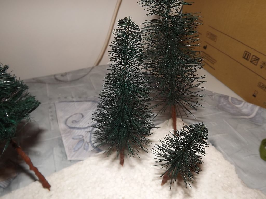

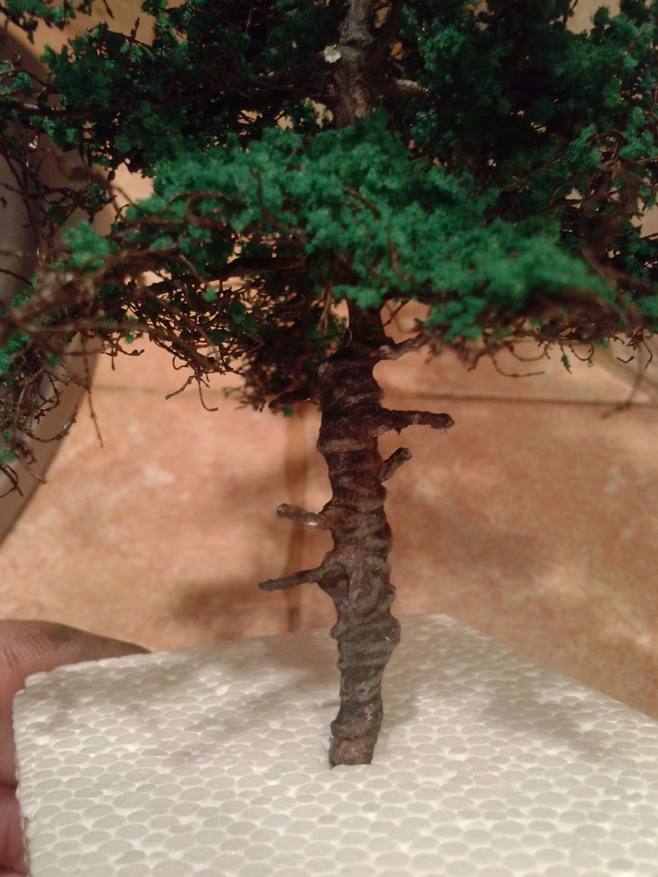

(#54979) BLaci hozzászólása Válasz Jan 20, 2017
És miután felkerültek a fa alptestre a tűlevelek:
Balról még a natur alaptest, jobbról a kész fa.
(#54980) Frankye válasza BLaci hozzászólására (#54979) Válasz Jan 20, 2017
A sűrűbbek nagyon tetszenek, de a ritkásról - meg ne haragudj érte! - az üvegmosó kefe jut az eszembe. De a sűrű az tényleg nagyon tetszik.
(#54981) Lazsi válasza Frankye hozzászólására (#54980) Válasz Jan 20, 2017
Szerintem az "üvegmosó-kefére" írta, hogy natúr alaptest és a sűrűre, hogy kész fa...
