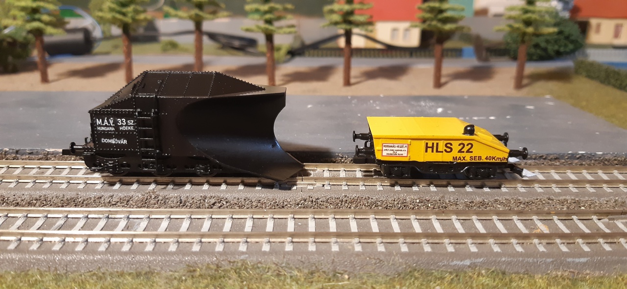

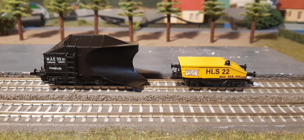

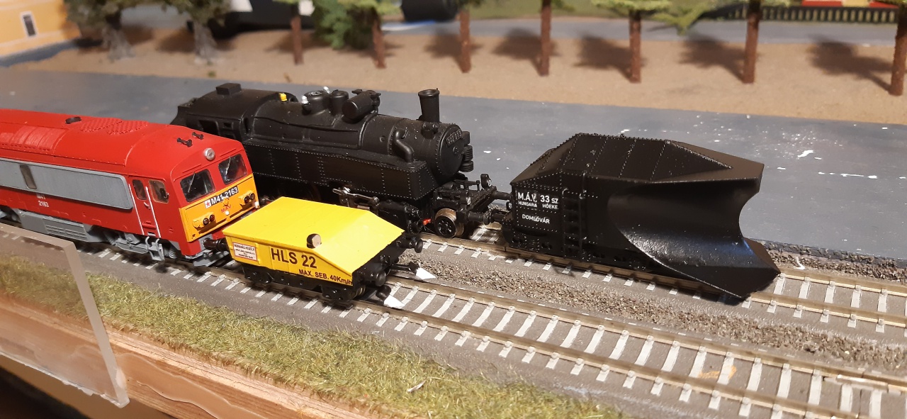

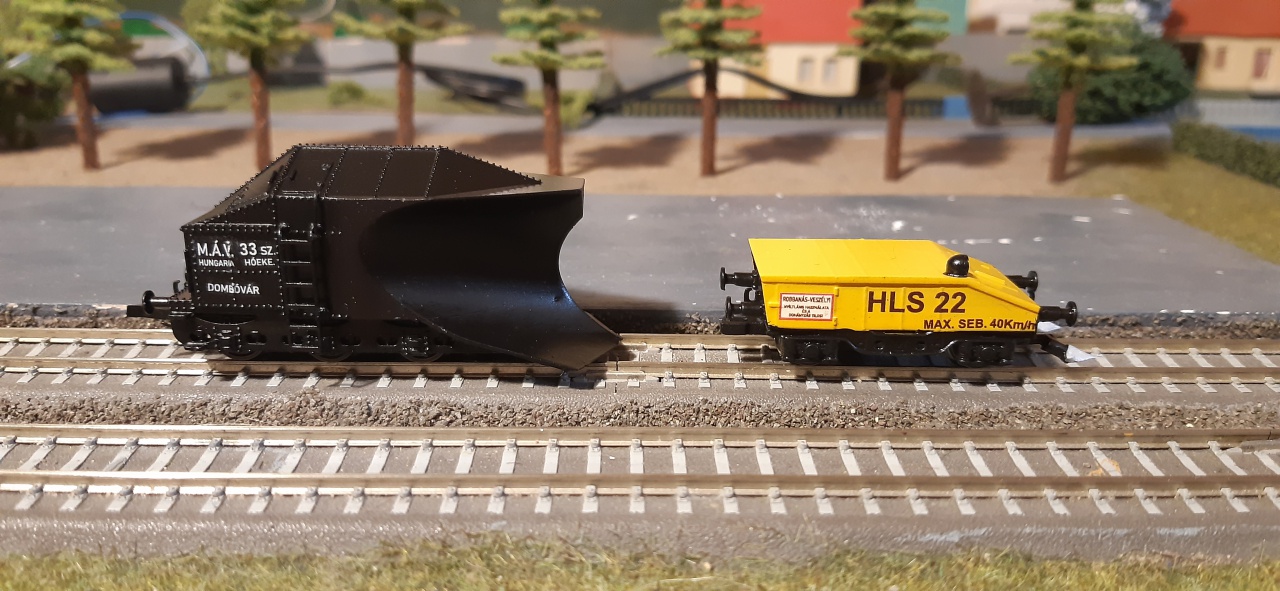

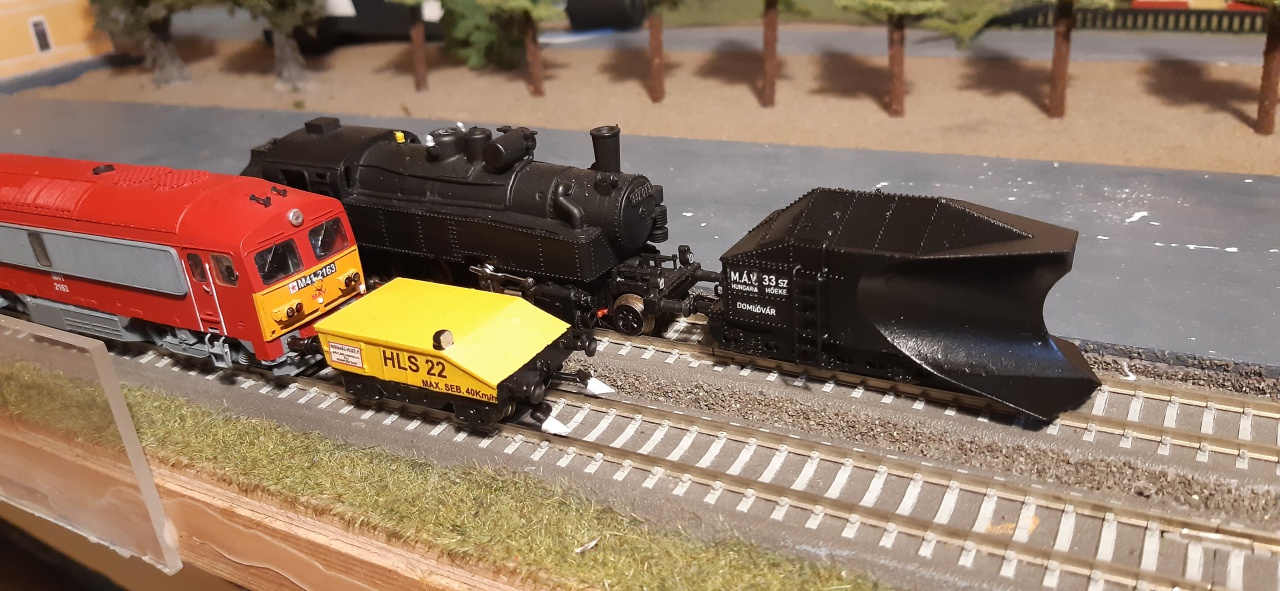

Készült nálam két téli jármű, a 33-as hóeke és egy HLS Süsü. Mindkettő 3D nyomtatásos technológiával
(#62508) Frankye válasza Arctic37 hozzászólására (#62507) Válasz Máj 15, 2020
Ez igen! Elismerésem mindkettőért.

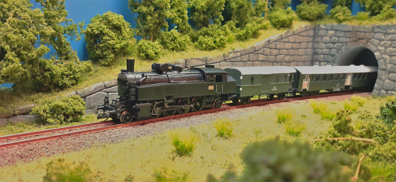

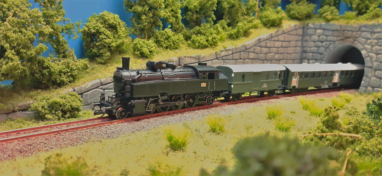

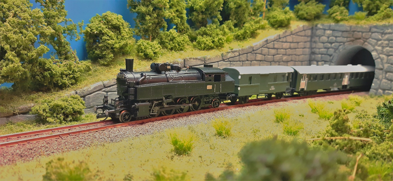

(#62517) Arctic37 válasza GABA TT hozzászólására (#62259) Válasz Máj 19, 2020
GabaTT: Másfél hónappal később jelenthetem, hogy igen, rá lehet tenni Tillig 86-osra is.
(#62518) róbertke válasza Arctic37 hozzászólására (#62517) Válasz Máj 19, 2020
Csodálatos leTT!
(#62519) etwg válasza Arctic37 hozzászólására (#62517) Válasz Máj 19, 2020
Nagyon jol néz ki!

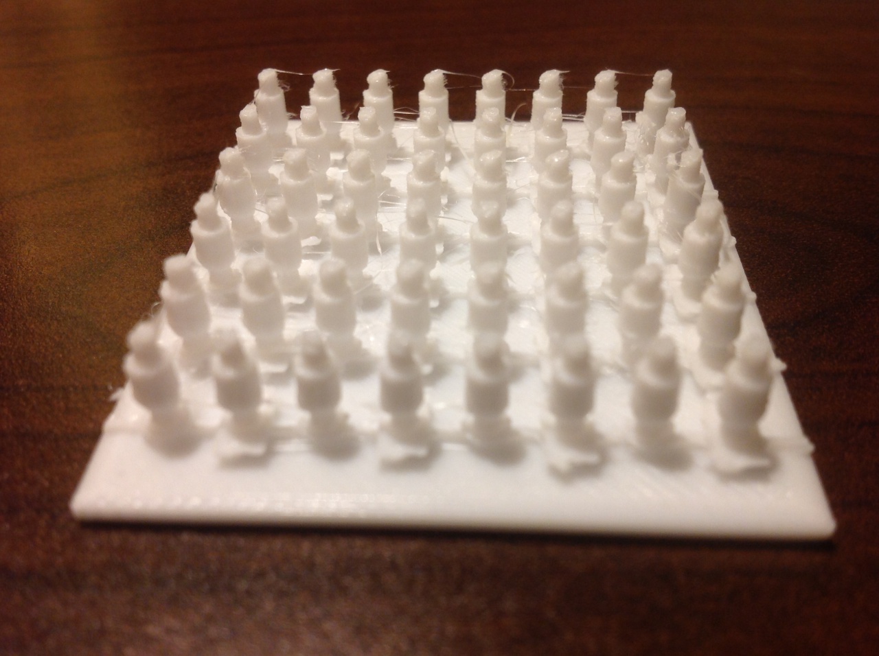

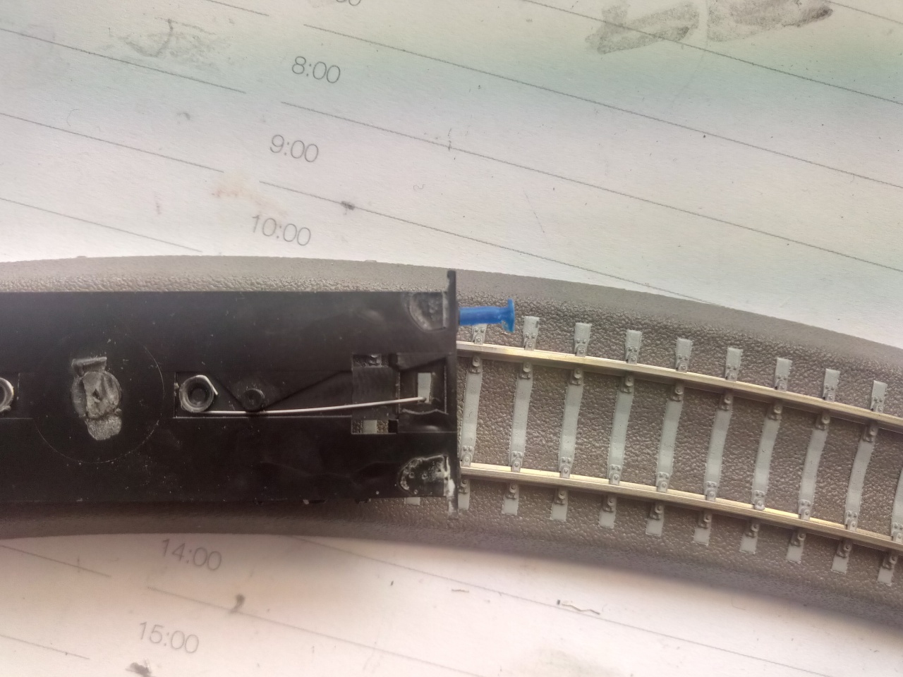

(#62611) csíkosháTTú hozzászólása Válasz Máj 29, 2020

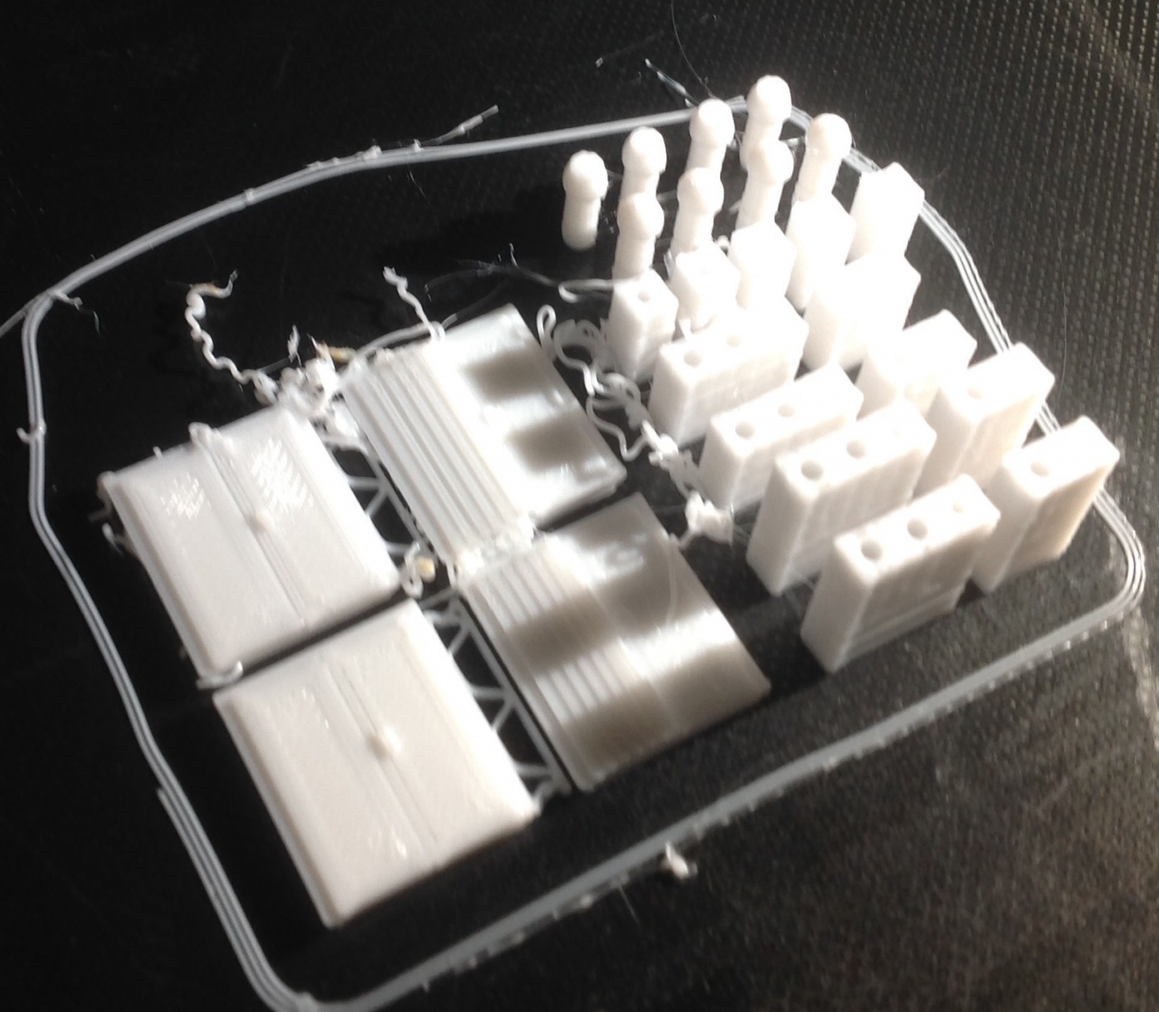

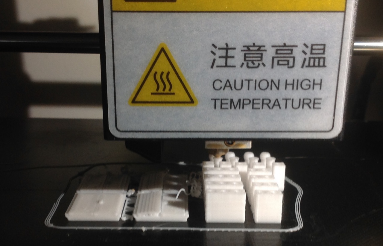

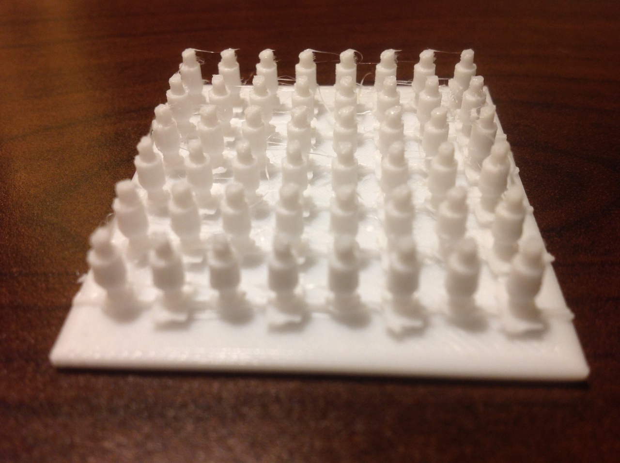

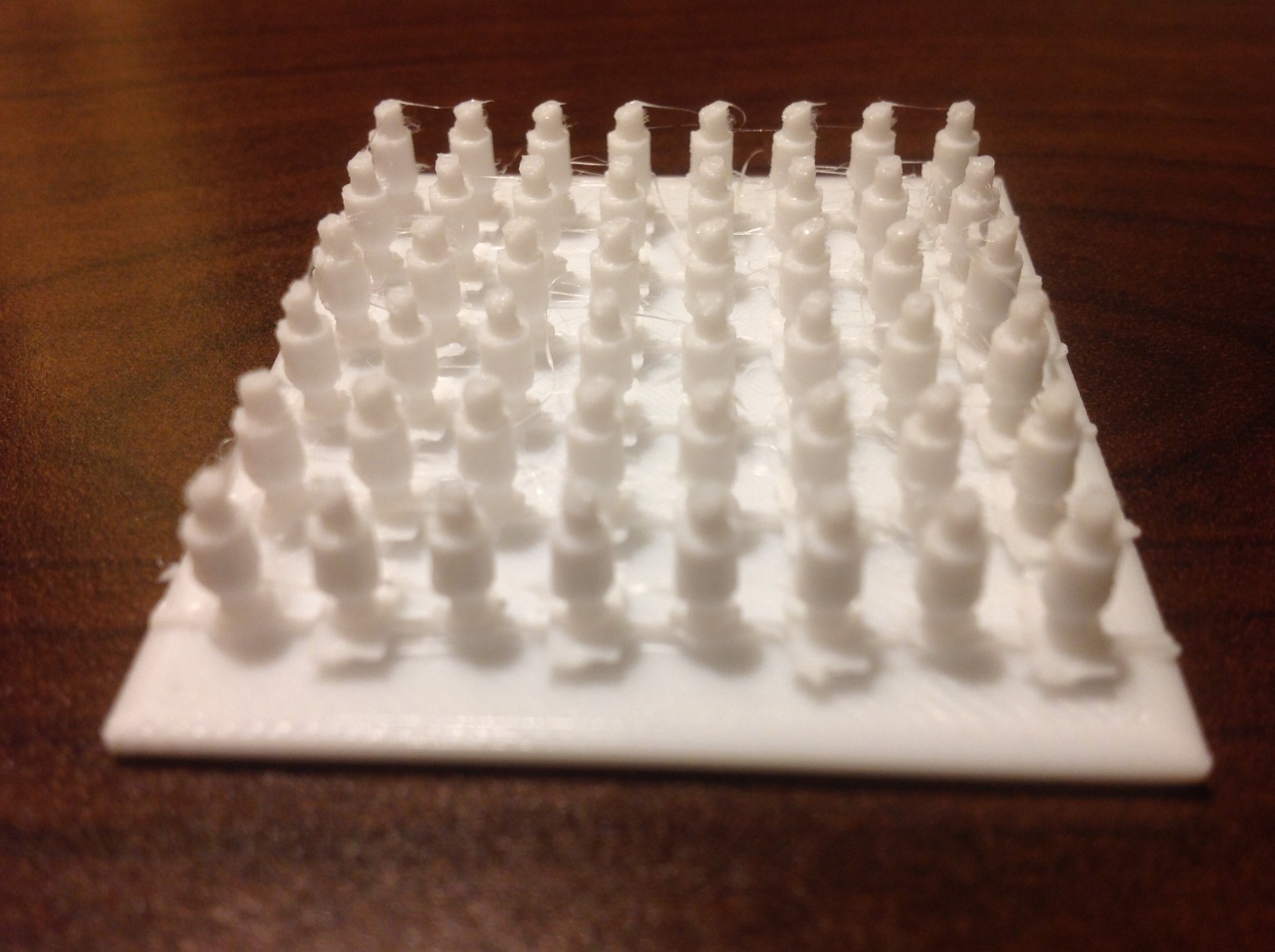

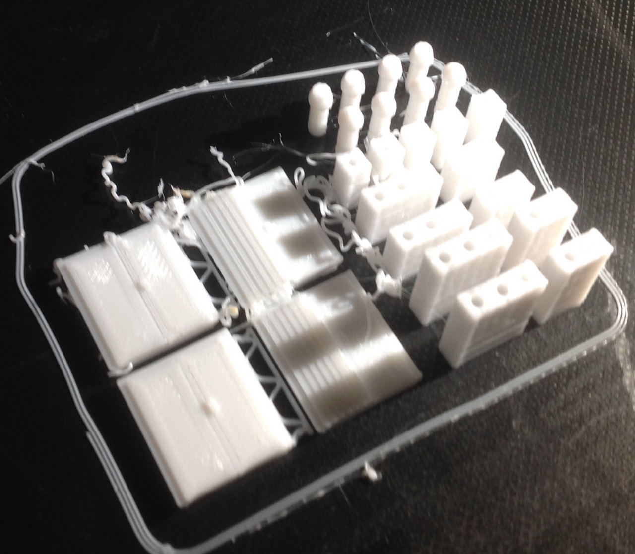

Nno, kis 3D nyomtatás téma.
Újabban nagyon sok régi holmi kerül elő, hogy vonatozni szeretnének újra. Sajnos sok régi kocsiról le vannak törve az ütközők, így nagyon furán nézni a régi, de egyébként még bőven használható modellek. Azt is lehet csinálni, hogy selejtes alvázakról levágjuk az ütközőket, és felragasztjuk a hiányzó helyére a javítandó kocsin. De idővel ezek a kotródobozban található dolgok elfogynak... Más megoldást kell keresni!
Még csak az első próba, de jó lesz a vége. Most csak az volt a cél, hogy méretben passzoljon. Nem kell ragasztani sem. A letörött ütköző helyén egy 0,8mm-s furatot kell készíteni, és abba beszúrni a kinyomtatoTT ütközőt.
(#62613) etwg válasza csíkosháTTú hozzászólására (#62611) Válasz Máj 29, 2020
Én meg kéményeket dupla mühelyajtot meg szellözöket nyomtatok.
(#62617) etwg válasza csíkosháTTú hozzászólására (#62611) Válasz Máj 29, 2020
Én is csináltam egy sereg ütközöt.
(#62621) róbertke válasza csíkosháTTú hozzászólására (#62611) Válasz Máj 29, 2020
Majd jöhetnek a Törésteszt-eredmények, mielőTT forgalomba kerűlnének.
(#62622) Arctic37 válasza róbertke hozzászólására (#62621) Válasz Máj 30, 2020
Ha PLA, vagy ABS, akkor csak akkor fog eltörni az ütköző, amikor a kocsi is.
(#62627) DinoTT válasza csíkosháTTú hozzászólására (#62611) Válasz Máj 30, 2020
SLA vagy FDM nyomtatóval csinálod?

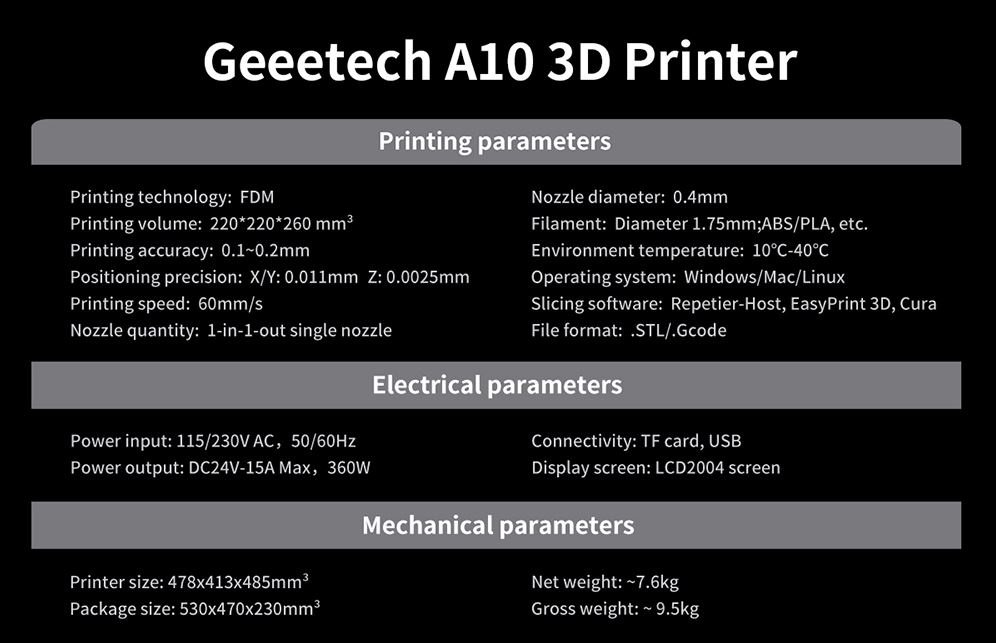

(#62629) csíkosháTTú válasza DinoTT hozzászólására (#62627) Válasz Máj 31, 2020
FDM. De nem én csinálom, a nagyobbik fiam ebben a szaki.
GeeeTech A10 a nyomtató.

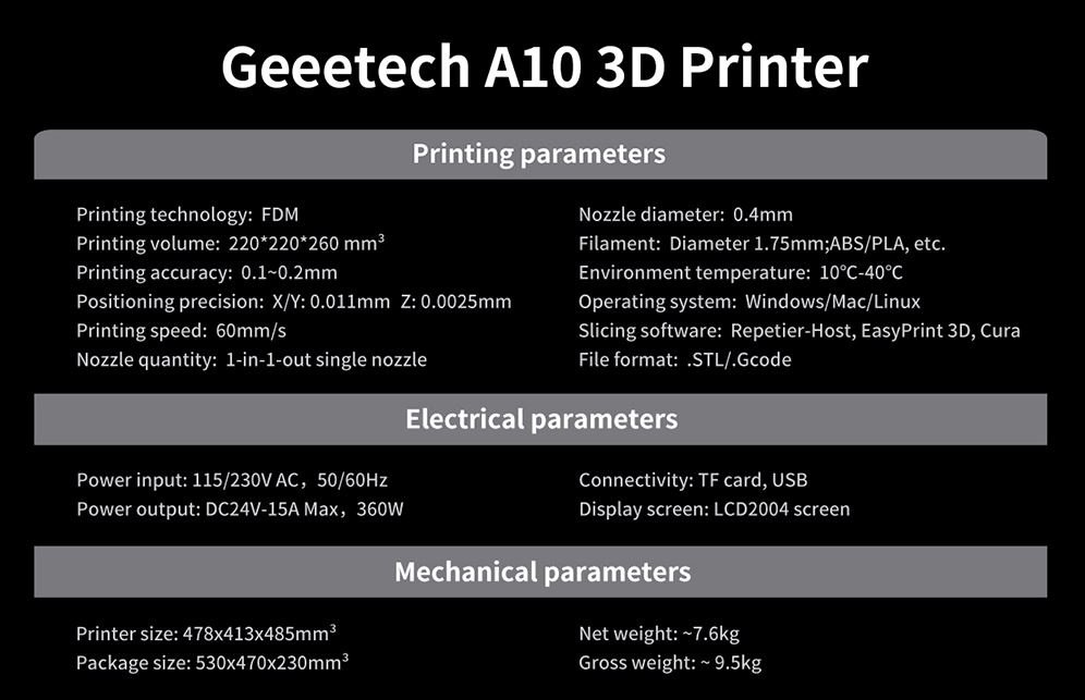

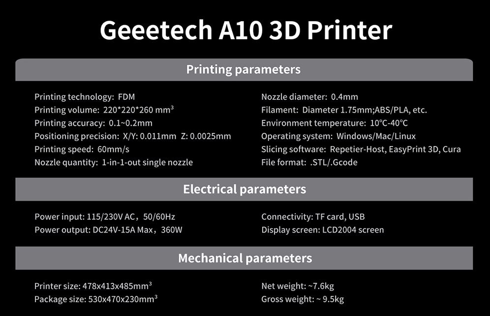

(#62630) róbertke válasza csíkosháTTú hozzászólására (#62629) Válasz Máj 31, 2020
(#62631) csíkosháTTú válasza róbertke hozzászólására (#62630) Válasz Máj 31, 2020
Majdnem!
A miénk az a dual extruderes kivitel. Le volt árazva a Banggood-nál.

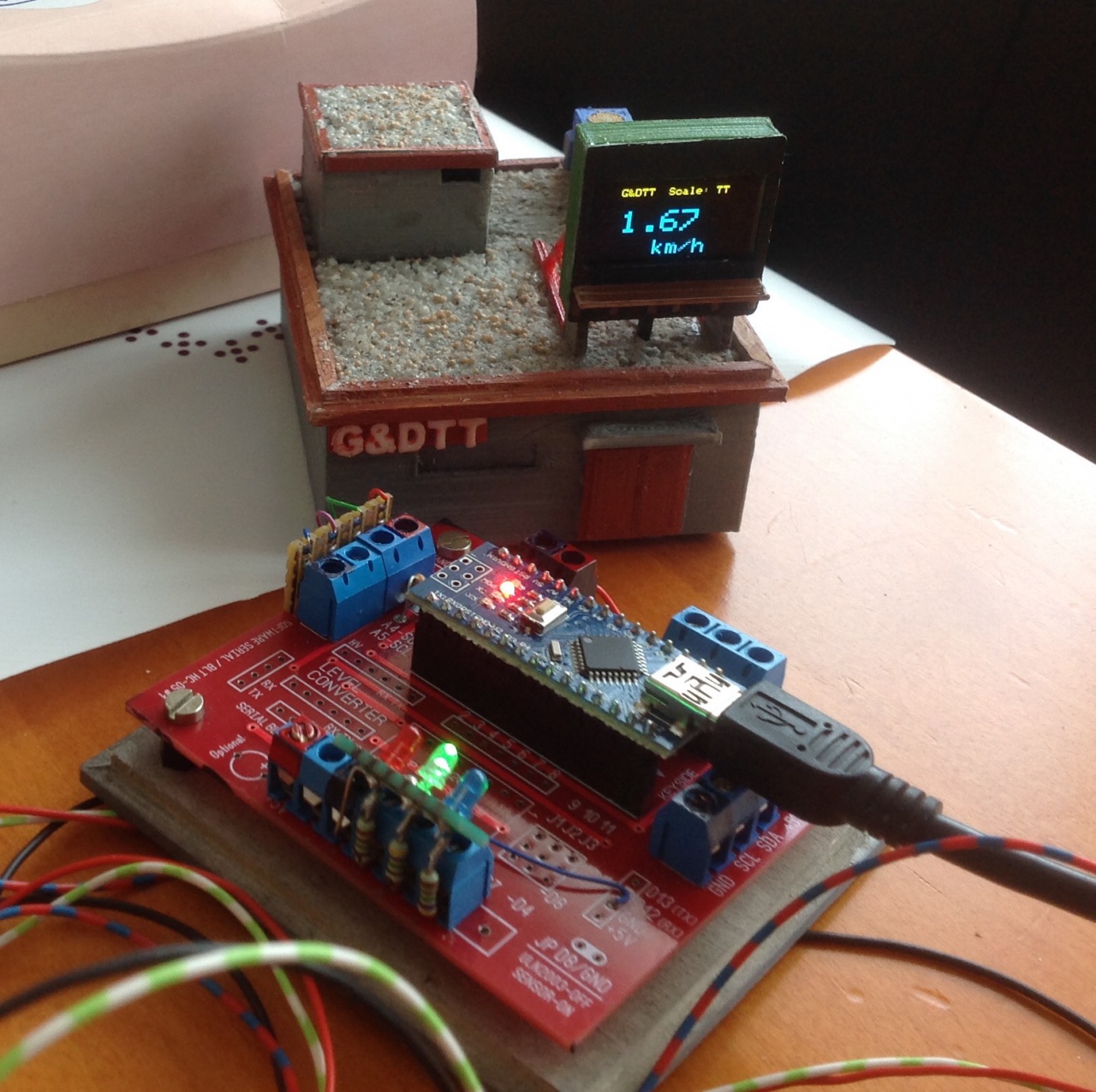

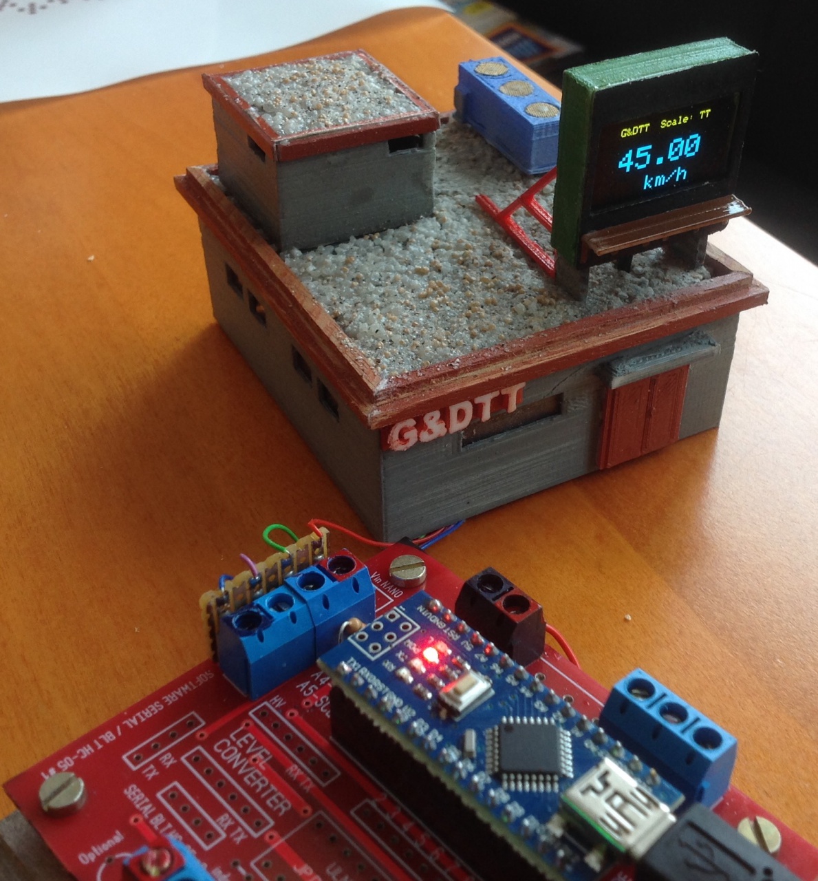

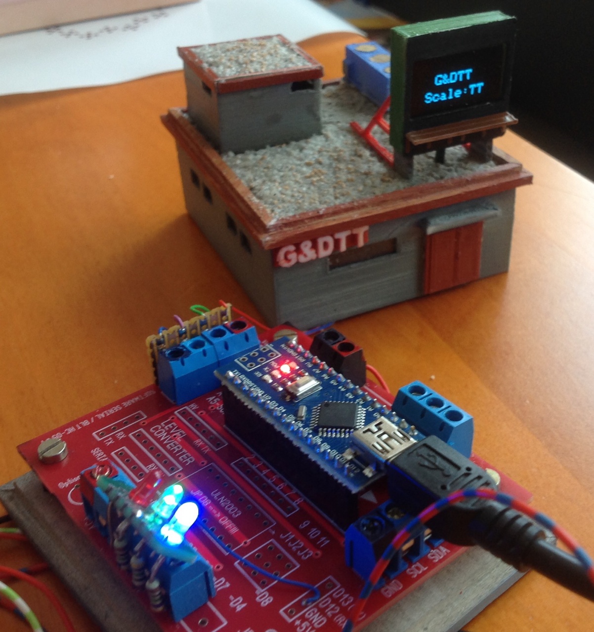

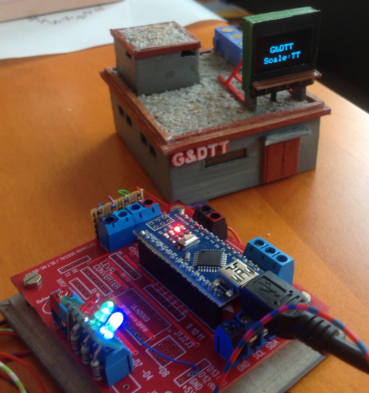

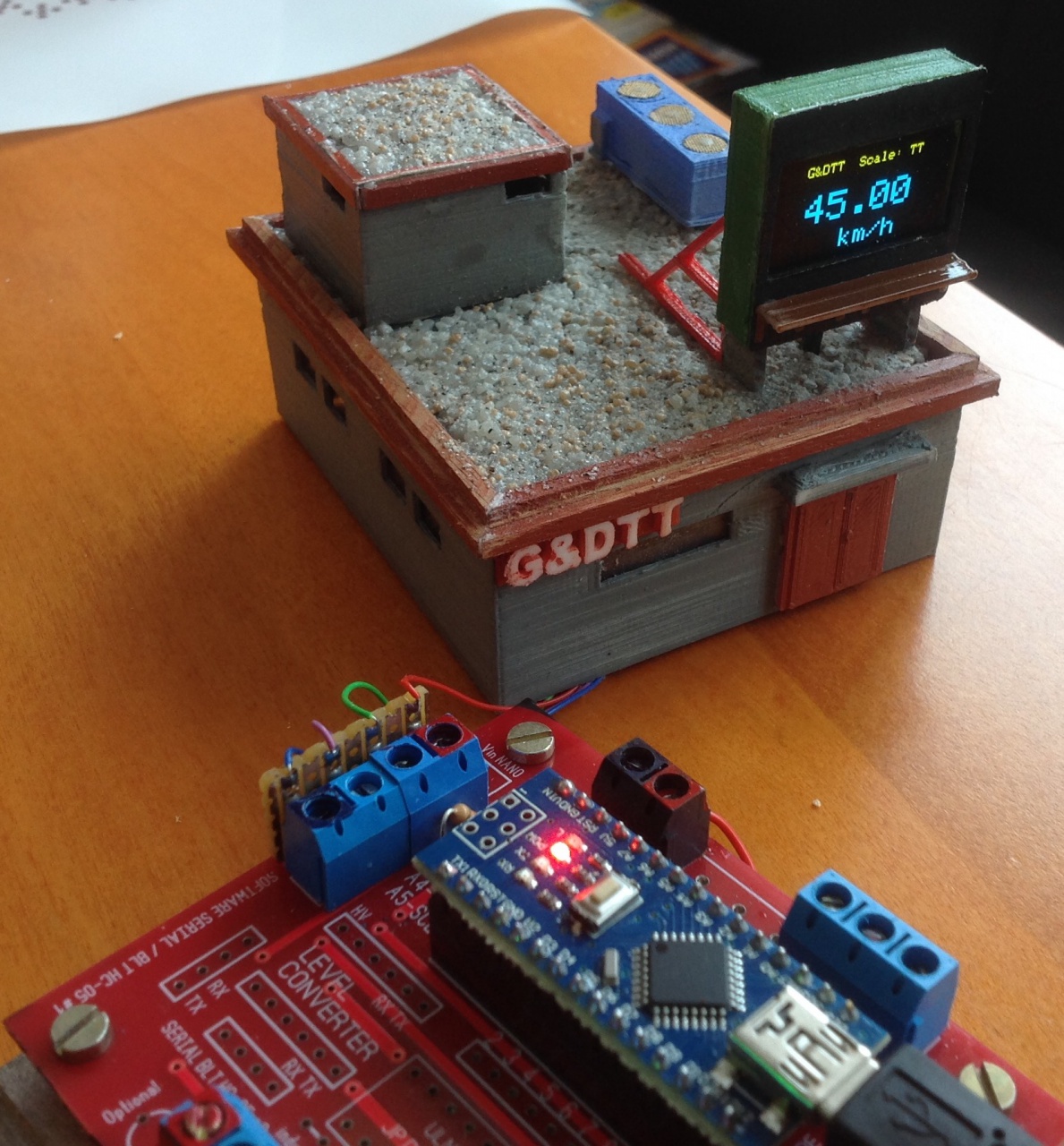

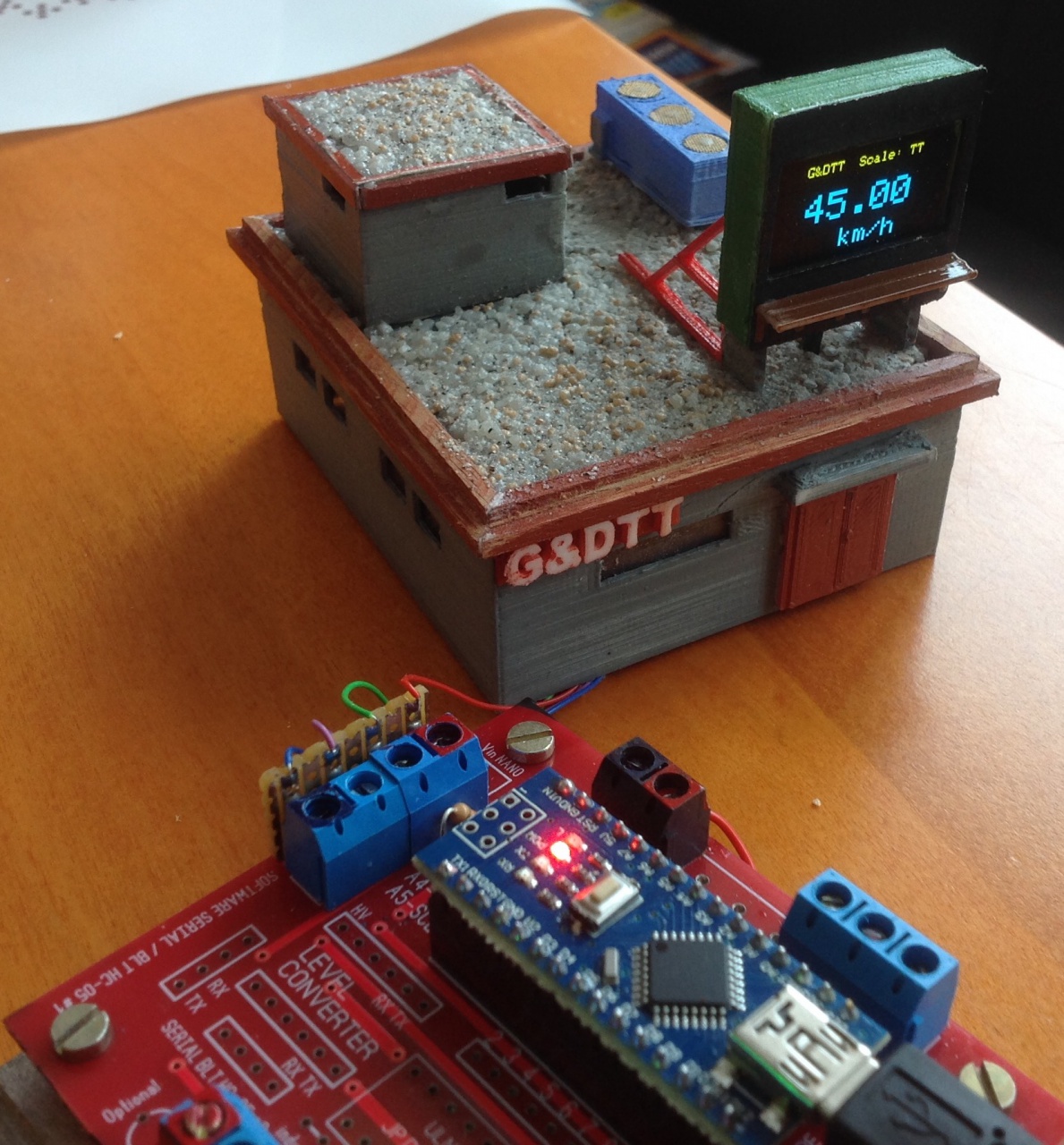

(#62632) etwg hozzászólása Válasz Jún 1, 2020
Már féligmeddig müködik a trafipax - egyenesena. billboardra jeleniti meg a sebességet. Még javitok a kodon, hogy változatosabb legyen a kép. ( mozgo is lesz).
(#62633) HOTotya válasza etwg hozzászólására (#62632) Válasz Jún 1, 2020
Ez jó pofa kis mütyürke..!!
(#62634) etwg válasza HOTotya hozzászólására (#62633) Válasz Jún 1, 2020
Kösz!

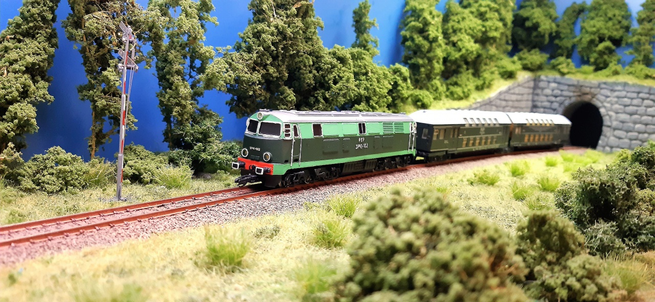

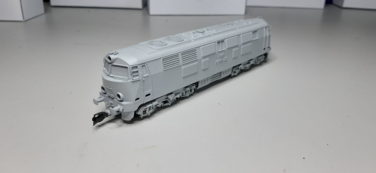

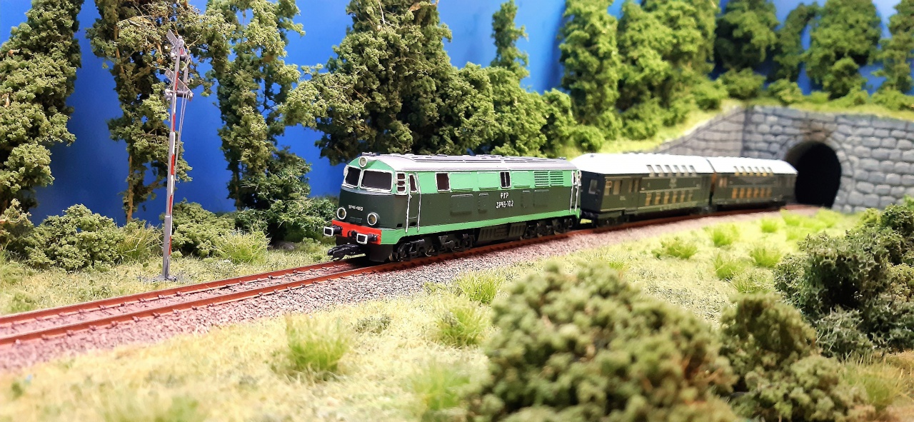

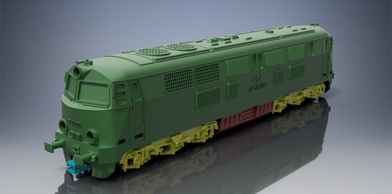

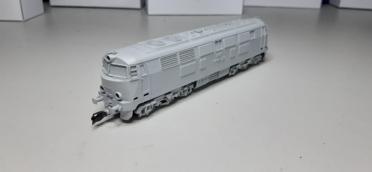

(#62638) Arctic37 hozzászólása Válasz Jún 2, 2020
Most a változatosság kedvéért nem magyar jármű épül

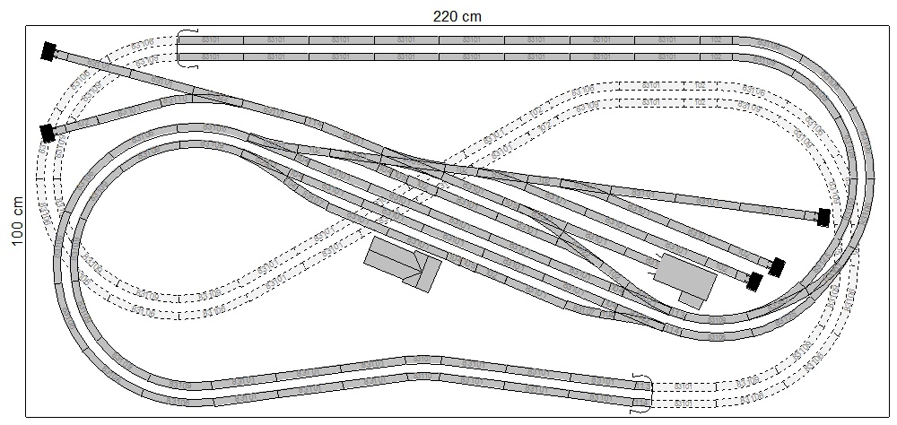

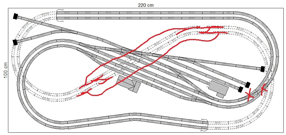

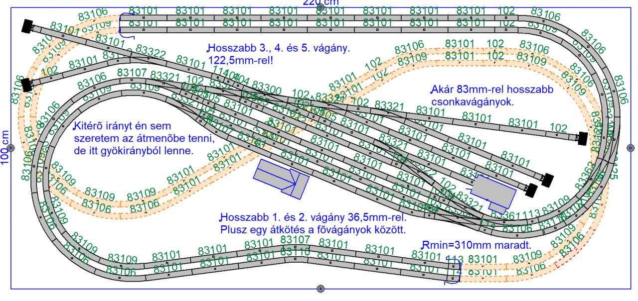

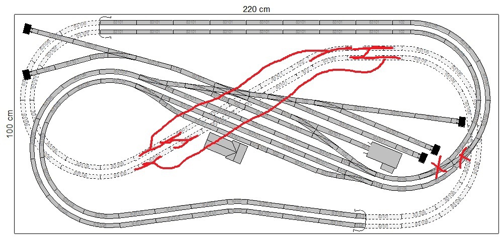

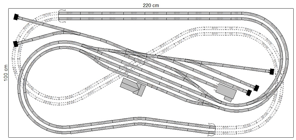

(#62643) csíkosháTTú hozzászólása Válasz Jún 2, 2020
Beteszem ide is, mert csak ez a mi fórumunk!
Remélhetőleg augusztus-szeptemberben kezdődhet majd az építése. Egy vázlatkép, és a Wintrack fájl, ha valaki kedvet kapna hozzá:
első verzió.tra
(#62647) róbertke válasza csíkosháTTú hozzászólására (#62643) Válasz Jún 3, 2020
Ha már íves váltópár az állomás egyik bejárata felöl, akkor én inkább a "mindenhonnan-mindehova" elv érvényesitése érdekében 2-2 jobbról-balra íves váltókból álló párokat tennék az állomás két végére.

(#62649) Arctic37 válasza M298 hozzászólására (#62648) Válasz Jún 3, 2020
Akkor belehúzok az SP45-ös építésébe
(#62650) csíkosháTTú válasza róbertke hozzászólására (#62647) Válasz Jún 3, 2020
Így is lenne, ha kijönne a geometria a rendelkezésre álló helyen. Ennél nagyobb nem lehet az asztal. A cél, hogy két vonat mehessen folyamatosan, plusz egy tolatási játék az állomáson. A rendszer analóg lesz egyelőre.
Ha az állomás mindkét végén lenne összekötés a két vonali vágány között, akkor, ahogy említettem vagy nagyobb asztal kellene, vagy sokkal rövidebb lenne az állomási vágányok hasznos hossza. Így is van benne egy nyúlfarknyi kis vágányka.
Kompromisszumot kell kötni, ezt gyakoroltam a tervezésekor...
(#62651) róbertke válasza csíkosháTTú hozzászólására (#62650) Válasz Jún 3, 2020
„íves váltókból álló párokat tennék az állomás két végére.”
Mester ezzel csak növeled az állomás hosszát és nem csökkented.
A másik: Nyíltvonalod legalább 2 x 6 méter hosszú, 3-4 méteres vonatok fognak közlekedni?
(#62652) csíkosháTTú válasza róbertke hozzászólására (#62651) Válasz Jún 4, 2020
Tillig Modellgleis-ből van. Nem jön ki a geometria. Ha jobban megnézed, az állomás jobb oldalán, ahol van összekötés a két vágány között, az ív nem egyenletes sugarú. Ha ezt megismételném a bal oldalon is, azzal megnövelném az ív sugarát, így ezzel az asztal szélességét is. Márpedig azt meg nem lehet, ez a max méret, amiben lehet gondolkodni. Így is a legkisebb, 310mm-es sugarú ívek vannak használva.
És igen, lesznek relatíve hosszú vonatok is. Tetszik is a megrendelőnek a terv, gondolom eltaláltam, mit szeretne...
(#62653) diginewl válasza csíkosháTTú hozzászólására (#62652) Válasz Jún 4, 2020
Elnézést, hogy beleszólok.
Az állomás előtt szerintem felesleges a két párhuzamos pálya között a
válóívpár. Ellenben lenn a rejtett szakaszon ki lehet alakítani mind a két irányba egy-egy egyenes kitérőpárt, így minkét irányba átjárhatók lennének a pályák. Valamint alulra betennék még egy-egy parkolóvágányt is, hiszen elfér. Így máris 4 szerelvény tudna változatosan, akár autómatizáltan fel/alá járkálni, és még helyet is tudnának cserélni.
Valami ilyesmi. Jóval-jóval változatosabb (szerintem)
Bár ismersz annyira, hogy imádom bonyolítani - igaz H0-ban

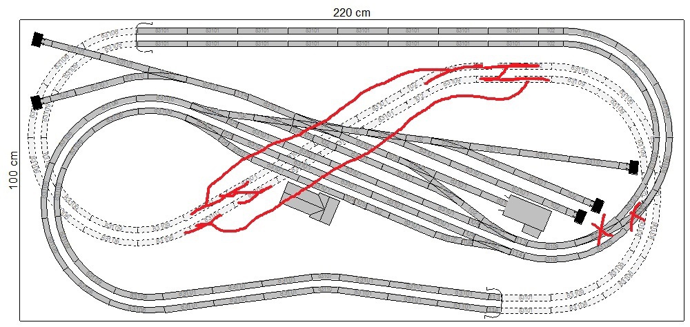

(#62654) etwg válasza csíkosháTTú hozzászólására (#62652) Válasz Jún 4, 2020
Én igy egésziteném ki. (Saját tapasztalat szerint mellözném a rejtett állomásokat (nekem is van kettö, mégha 95%-ban hibátlanul megy, de ott ha valami galiba van nem férsz hozza, idövel ha valamit át kell alakitani leszidod még Ádám öregeit is.). Szoval ha nem lehet kialakitani a hozzáférést akkor inkább ne legyen ott semmi komplikácio ( válto stb).
Az állomás viszont ki kellene egésziteni legalább 1 átmenettel meg egy vagy 2 csonkavágánnyal, hogy az elsö két vágányon ( az épülettöl számolva) végre lehessen hajtani egy mozdonycserét és annak el kell jutnia hátra, az üzemtelepre. A csonkákbol elég egy is ha a pályán egyirányu a forgalom. Azaz azon a végen ahol a mozdony van kell a csonka, ahol várakozhat a cseremozdony, mig a másik lejár a vonatrol.
Még valami - ami sajnos nem igen fog kijönni, az állomási vágányok tul közel vannak egymáshoz. A nagyvasuton is szélesiteni kell a vágánytávot ha ott emberek szállnak le (valamikor 6 m volt a minimum), vagy pl egyszerre csak maximum 2 vonat állhat az állomáson de ugy, hogy nem egymás mellett hanem eltolva az egyik vágányon az állomás jobb a másikon meg a bal vége felé, hogy az utasoknak nem kelljen kerülgetni a vonatokat, de nem is várakozhatnak a sinek között, ha valamelyik vonat mozgásban van. Ez persze a felére csökkenti az állomási vágányhosszat.
(#62655) róbertke válasza etwg hozzászólására (#62654) Válasz Jún 4, 2020
Szerintem is a rejtett állomás a terepasztal egyik Achilles-sarka. Most még O.K. egy guggolásos-vonatmentés, na de őszhajú aggastyánként?
(#62656) etwg válasza róbertke hozzászólására (#62655) Válasz Jún 4, 2020
Meghát a TT méretben a szintkülönbség talán 7 cm lesz. Probálj 7 cm-n benyulni szerszámmal esetleg egy leszakadt drotot odaforrasztani.
H0ban akár 10 15 cm is lehet a belmagasság, TT-ben ekkora pályán ez biztis nem jön össze.
(#62657) csíkosháTTú hozzászólása Válasz Jún 4, 2020
Uraim!
Köszönöm a tanácsokat, javaslatokat!
diginewl!
A rejtett tárolóállomás ötlete jó, de ezt kizártuk már az elején. Ráadásul pont a közepére esne az asztalnak, nagyon nehéz lenne hozzáférni baj esetén.
etwg!
Az alapkoncepció egy kétvágányú fővonal átmenő állomása. A gyorsvonatok itt nem állnak meg, csak a személyvonatok. A teherforgalom viszont jelentős, az elképzelés szerint. Peron az első vágány mellett lesz az állomásépületnél, a másik forgalmi irányban pedig a 3. és 4. vágány között. Itt sikerült egy picit széthúzni az állomást. Vagyis ez az állomás a teherforgalomnak induló- és végpont, a személyvonatoknak nem. Ezért is egyszerűbb a személy-pályaudvari része. Ráadásul kell némi hely valami településnek is, ezért nincsenek ehhez üzemi vágányok. A cél az, hogy hosszabb vonatok is futhassanak elég sokáig, mire újra beérnek az állomásra, és közben lehessen tolatgatni egy kicsit.
(#62658) etwg válasza csíkosháTTú hozzászólására (#62657) Válasz Jún 4, 2020
Steve
Ez világos, de azért a személyvonatnál is talán érdemes számolni legalább egy csonka vagánnyal (max 1 mozdonyhossz) egy mozdoncserére és az állomás elötti vágányrol is meg kellene oldani az egyszerü eljutást a hátso vágányokra. A terved szerint ez csak ugy lehetséges, ha blokkolod az egész fövonalat mert az egyetlen átmenet a két vágány között kint van az állomás elött a nyilt vonalon. Annak inkább arra kellene szolgálnia, hogy a helyes vágányra küld az indulo tehervonatot. Szoval egy állomáson belüli átmenet sok fejfájástol ovná meg a forgalmistát.

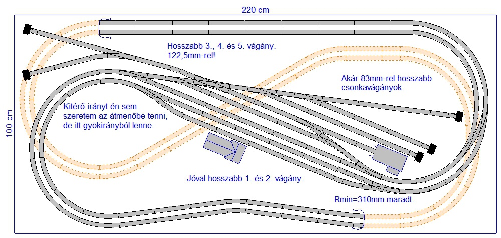

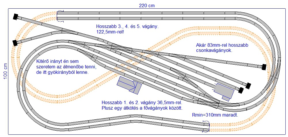

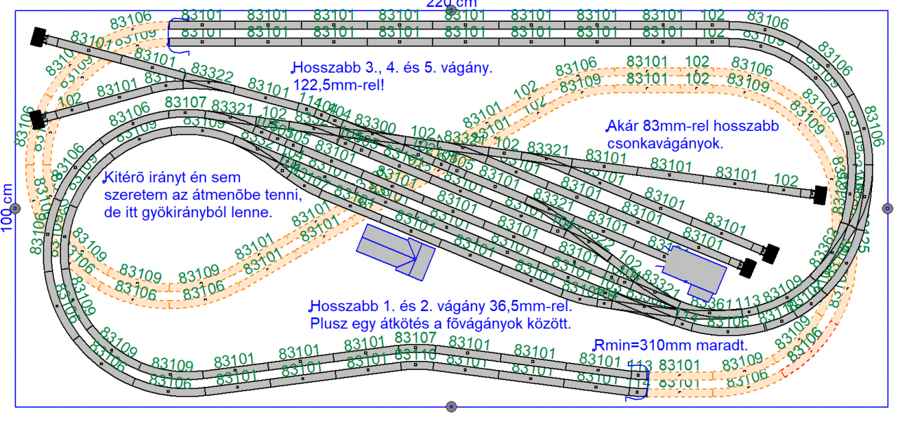

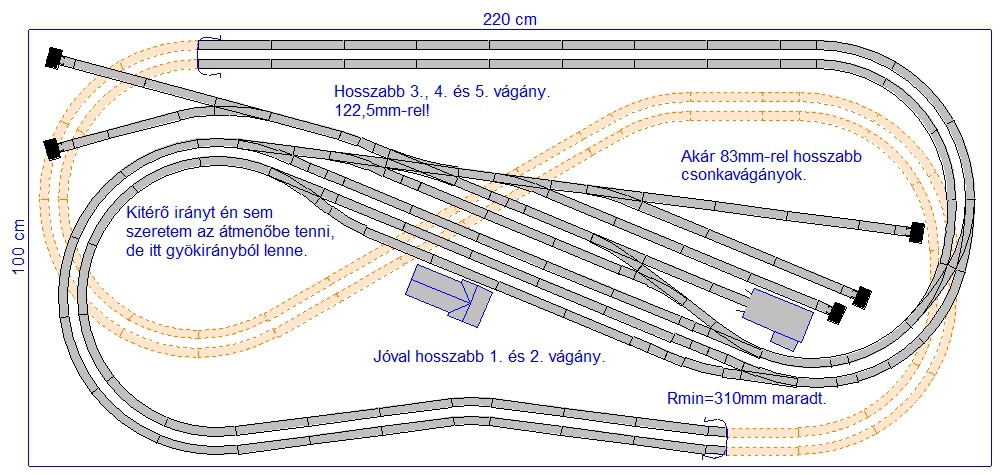

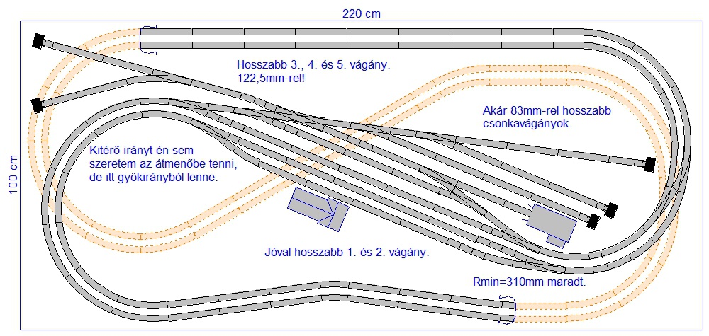

(#62663) jenicel válasza csíkosháTTú hozzászólására (#62643) Válasz Jún 4, 2020
Csatolom az agymenésem, remélem tetszik.
Nem hagyott nyugodni az egyetlen átkötés a két fővágány között, továbbá éreztem, hogy lehet nyújtani kicsit az állomási vágányokon is.
Plusz hozadék, hogy a rakodó csonka vágányok hossza is növelhető.
Igaz, az egyik átmenő fővágányba egy kitérő irányú kitérő is került, amit én sem szeretek, de szerencsére csak gyökirányból, ha jobbmenetű lesz a pálya, akkor nem akkora gond.
Legkisebb sugár maradt 310mm, erre vigyáztam. Azért is került "eggyel" kijjebb az íves váltópár az állomástól.
Alsó vágányokat áttettem a 3-as fóliára, az épületeket pedig a 6-osra, a könnyebb szerkeszthetőség végett. Remélem nem baj?
csíkos másod...tra

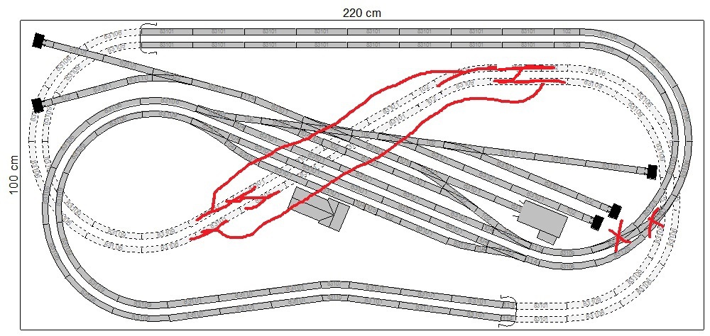

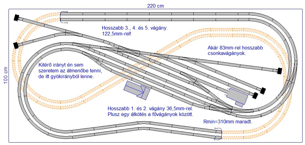

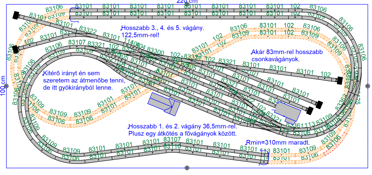

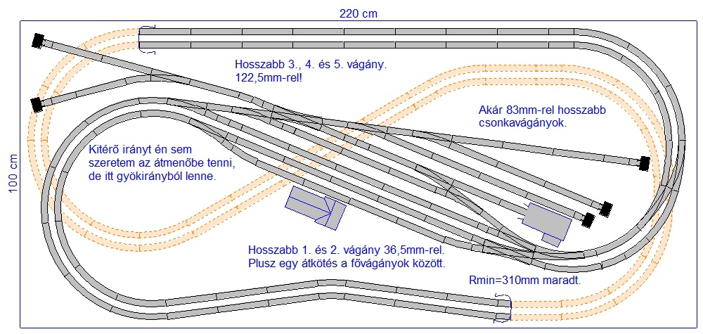

(#62664) jenicel hozzászólása Válasz Jún 4, 2020
Így talán jobban átlátható.
Azt hogy csináltad, hogy a cikkszámokat a vágánytengelybe írta a program emberi méretben?

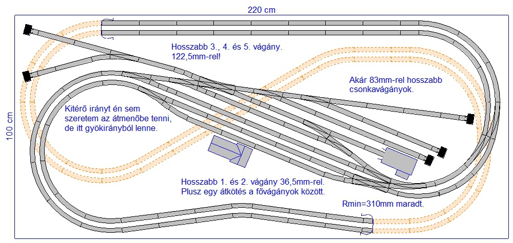

(#62667) jenicel hozzászólása Válasz Jún 4, 2020
Vagy ha semmiképpen sem szeretnénk átszelési kitérőt az átmenő fővágányba és maradjon az egy vágánykapcsolat, akkor:
csíkos harma...tra
(#62668) csíkosháTTú válasza jenicel hozzászólására (#62664) Válasz Jún 5, 2020
Megfontolandó! IGen, jobb forgalmú a pálya, nem svájci vasút lesz.
Cikkszámok:
A következőkre kell klikkelni, ha kinyitod a Wintrack-et (nekem a 8-as verzió van meg):
Options >> Screen >> Item, No. Majd be kell pöttyözni hogy "In Track", és kipipálni azt, hogy 'Font size automatic".
Így már nem a vágánymező mellé, alá stb írja ló nagyságú számokkal a cikkszámot, hanem bele a vágánymezőbe, és sokkal láthatóbb lesz így terv.

(#62674) Arctic37 hozzászólása Válasz Jún 5, 2020
Mára kész is lett (a matricák kivételével)
