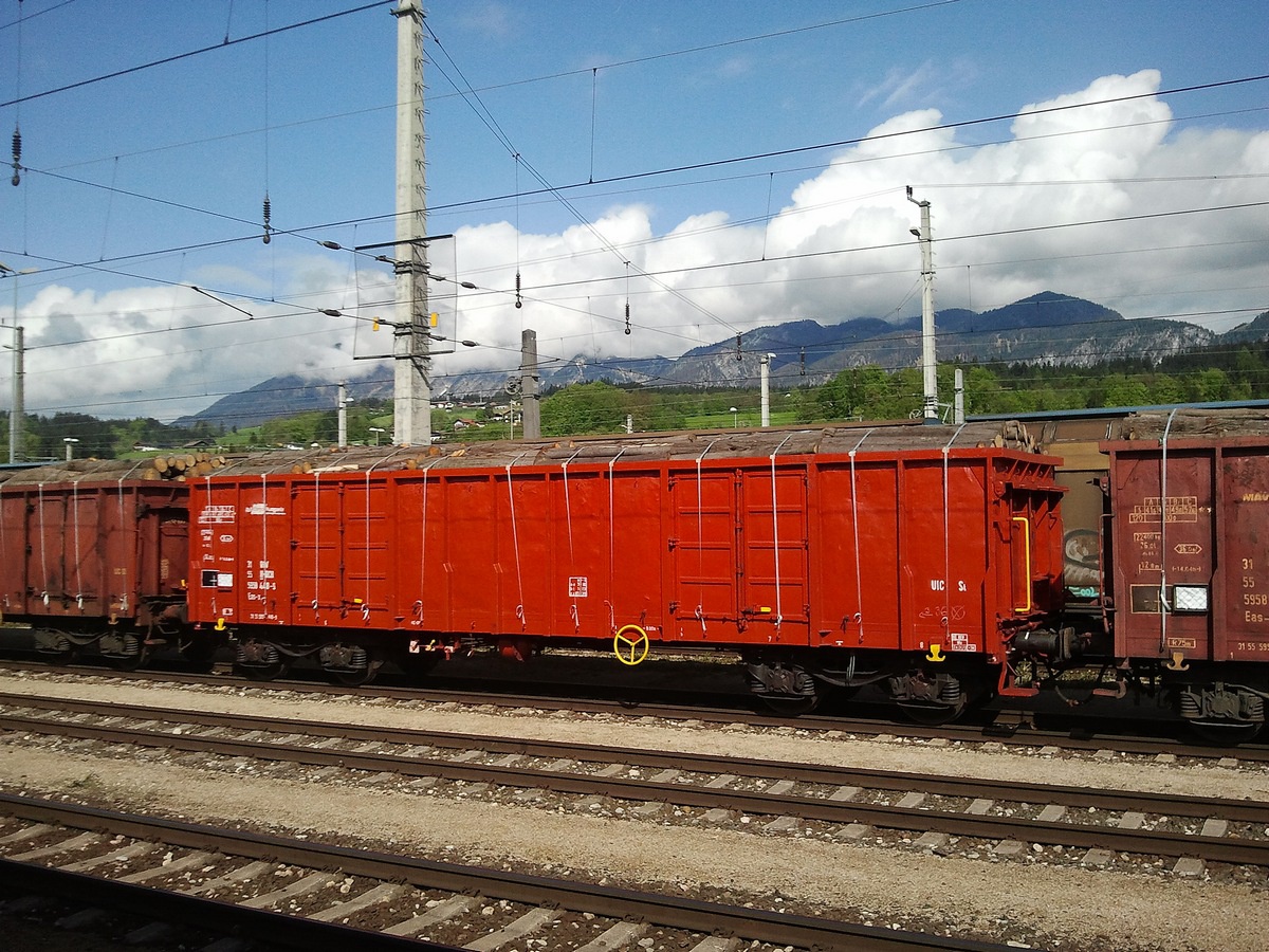

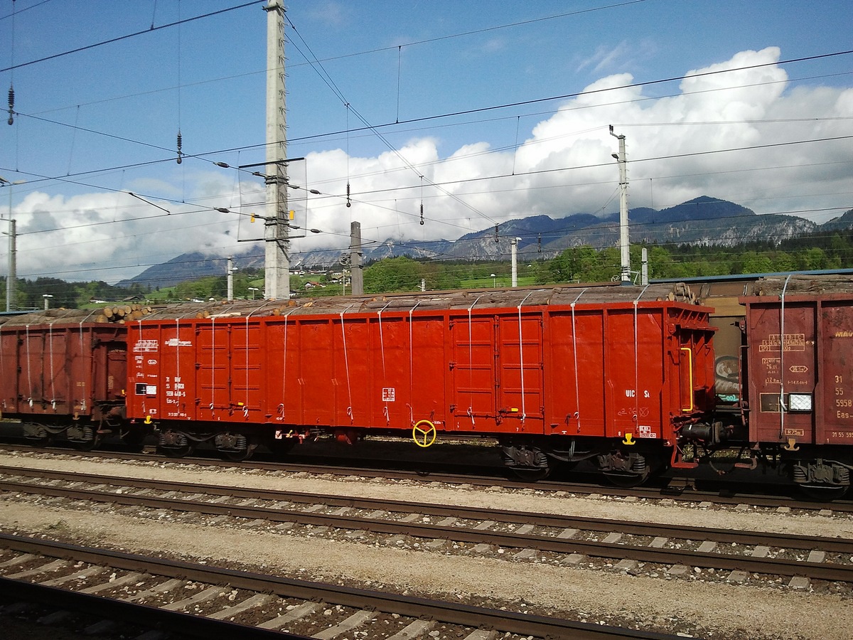

(#47890) etwg válasza sunocske hozzászólására (#47888)
Okt 26, 2015 |
Ausztriában láttam, de szerintem ök is ugyanabbol a forrásból szerzik be a talpfát mint a MÁV. |

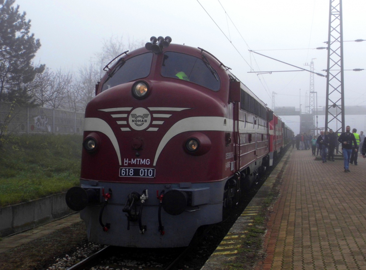

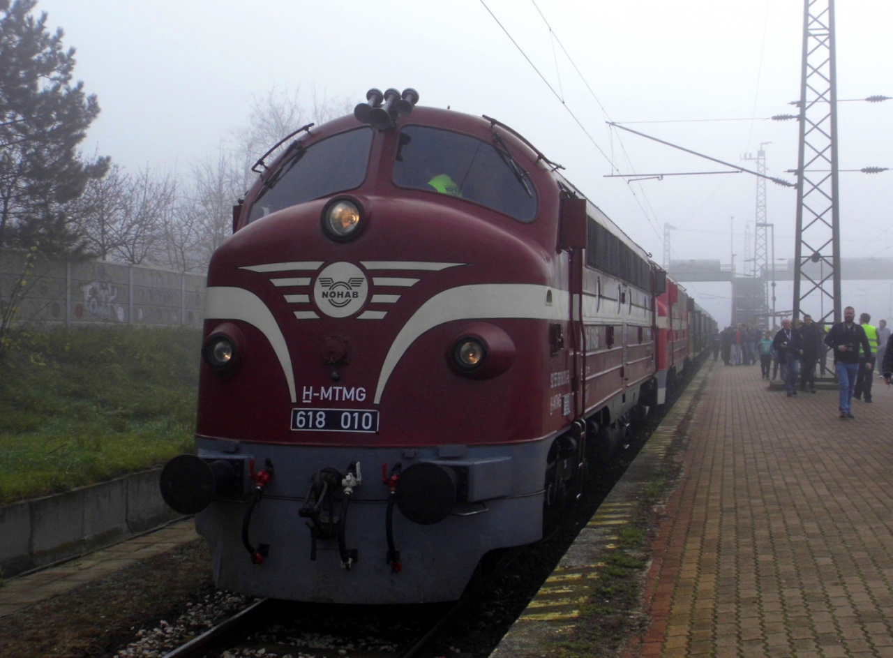

(#47896) csíkosháTTú válasza róbertke hozzászólására (#47823)
Okt 26, 2015 |
Kicsit ide kapcsolódik, de nem fotóztam ma reggel Köki-n. Mondjuk jó is, hogy nem reggeliztem ma...
Szóval a 10-es, egykori MÁV NoHAB-ról van szó. Szegény ott árválkodik a 10. vágányon, elbújva szégyenében, mint egy jobb sorsa érdemes kiskutya egy félresikeredett kutyakozmetika után. A színe az hagyján, az olyan, amilyen, gondolom ez volt ingyen a festékboltban. De maga ez szerencsétlen gép iskolapéldája annak, hogy egy alapjaiban egyedi, jó formájú mozdonyt pár rosszul elhelyezett szponzori felirattal hogyan lehet esztétikai rémálommá tenni. A koronát azonban nem ezek a feliratok teszik rá, hanem a homlokán a két rendkívül ízléstelen, aránytalanul nagy, bumfordi, 3 szólamú amerikai kürt. Mintha egy hindu kislány homlokán a kaszt jele a köldökéig érne...
Szegény mozdony...    |

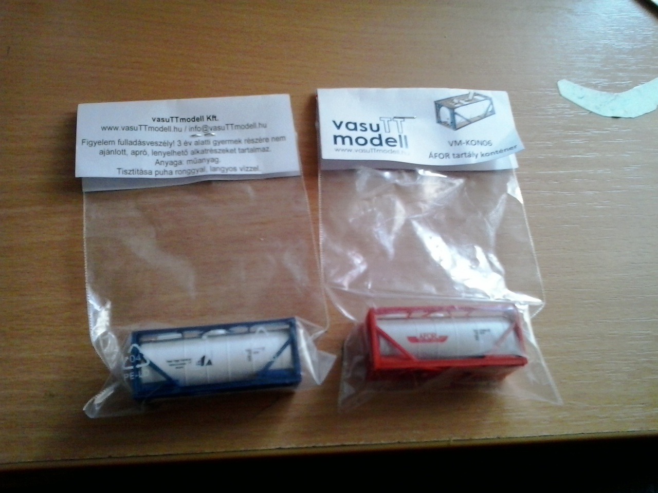

(#47901) angyal.marci hozzászólása
Okt 26, 2015 |
Köszönöm Ottónak és Gábornak!  |

(#47910) masTTertape válasza angyal.marci hozzászólására (#47901)
Okt 26, 2015 |
Örömmel látom Marci, hogy sikerült eljutnod Ottóékhoz. (nekem is kéne már mennem...)
Használd örömmel a kis színes és festetlen műanyag darabokat!  |

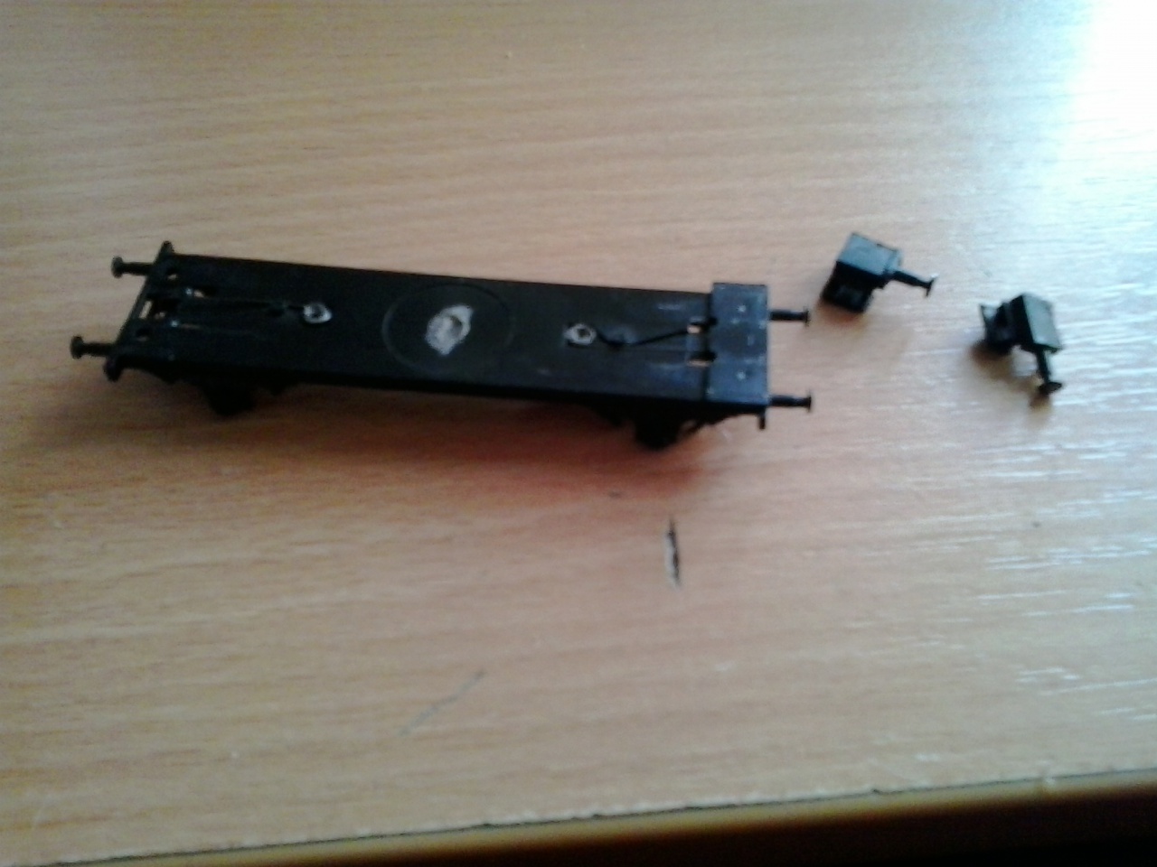

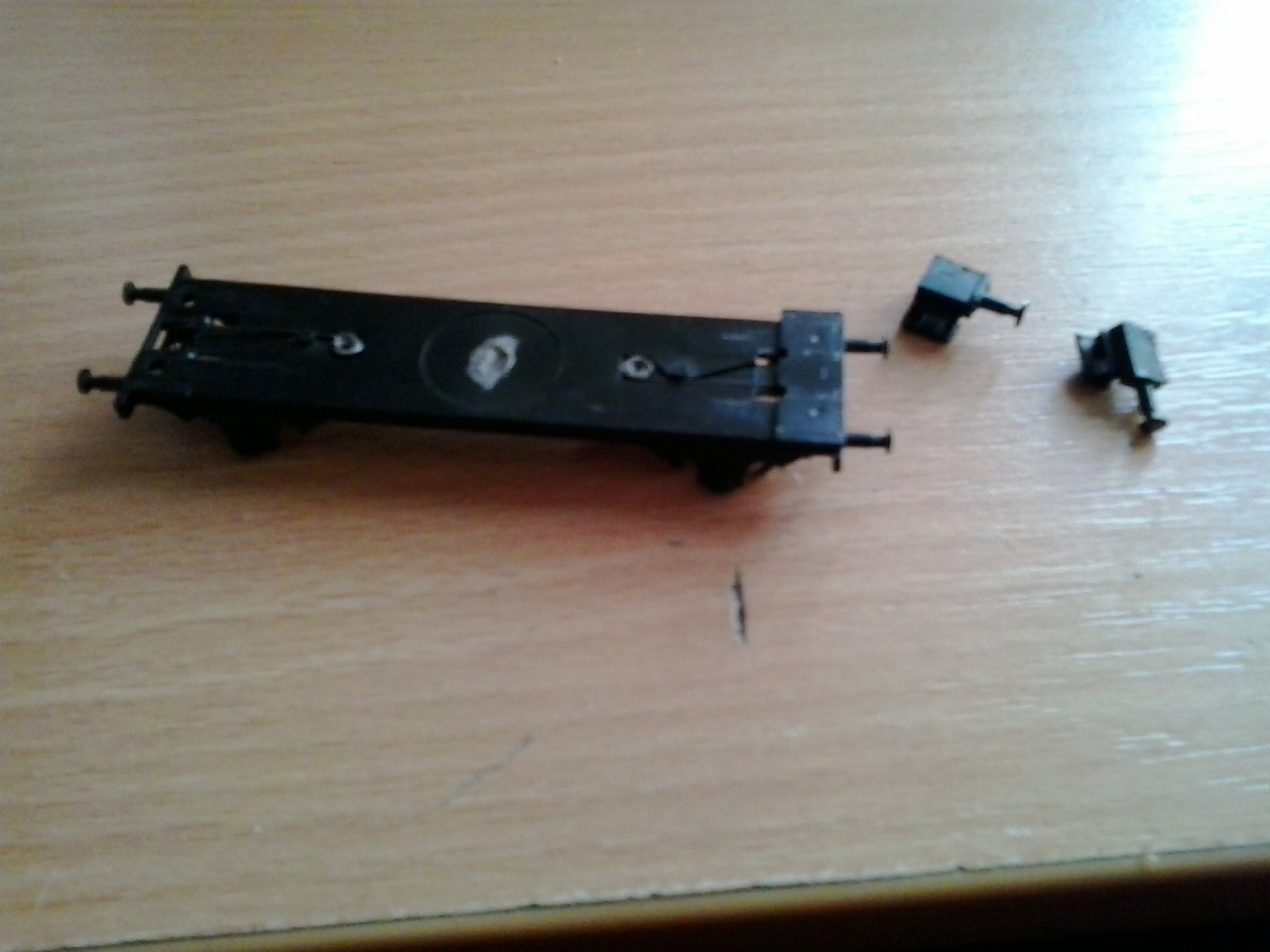

Tudod, mekkora kincsek ezek nekem?  Az alvázból már kiszedtem két ütközőt, áttettem egy rászoruló kocsira, a lépcsős ütközőket meg félreteszem ínségesebb időkre. Amúgy ez utóbbiak miből valók? Első benyomásom a BTTB Y kocsi volt a lépcső miatt, de aztán ezt elvetettem, mert az Y kocsinak nem kerek az ütközője. Hirtelenjében fellapoztam a szakkönyvet, és megkerestem benne a lehetséges nyertest, ami szerintem ez a kocsitípus. Eltaláltam?
Ottó szerintem a haját tépi már miattam, amikor megbeszélem vele az időpontot, majd előző este lemondom...  De csak eljutok hozzá
A csonka alváz is fel lesz használva, ugyanis van már egy saját építésű síntisztító "kocsim", szintén egy selejtes alvázból, egy M3-as csavarból és egy, kb 2 cm átmérőjű menetes korongból. Ezt akkor bővíteni tudom, esetleg más tisztítási eszközökkel.  Csak összekötöm őket (Faller Expert-tel), és mehet az építkezés. |

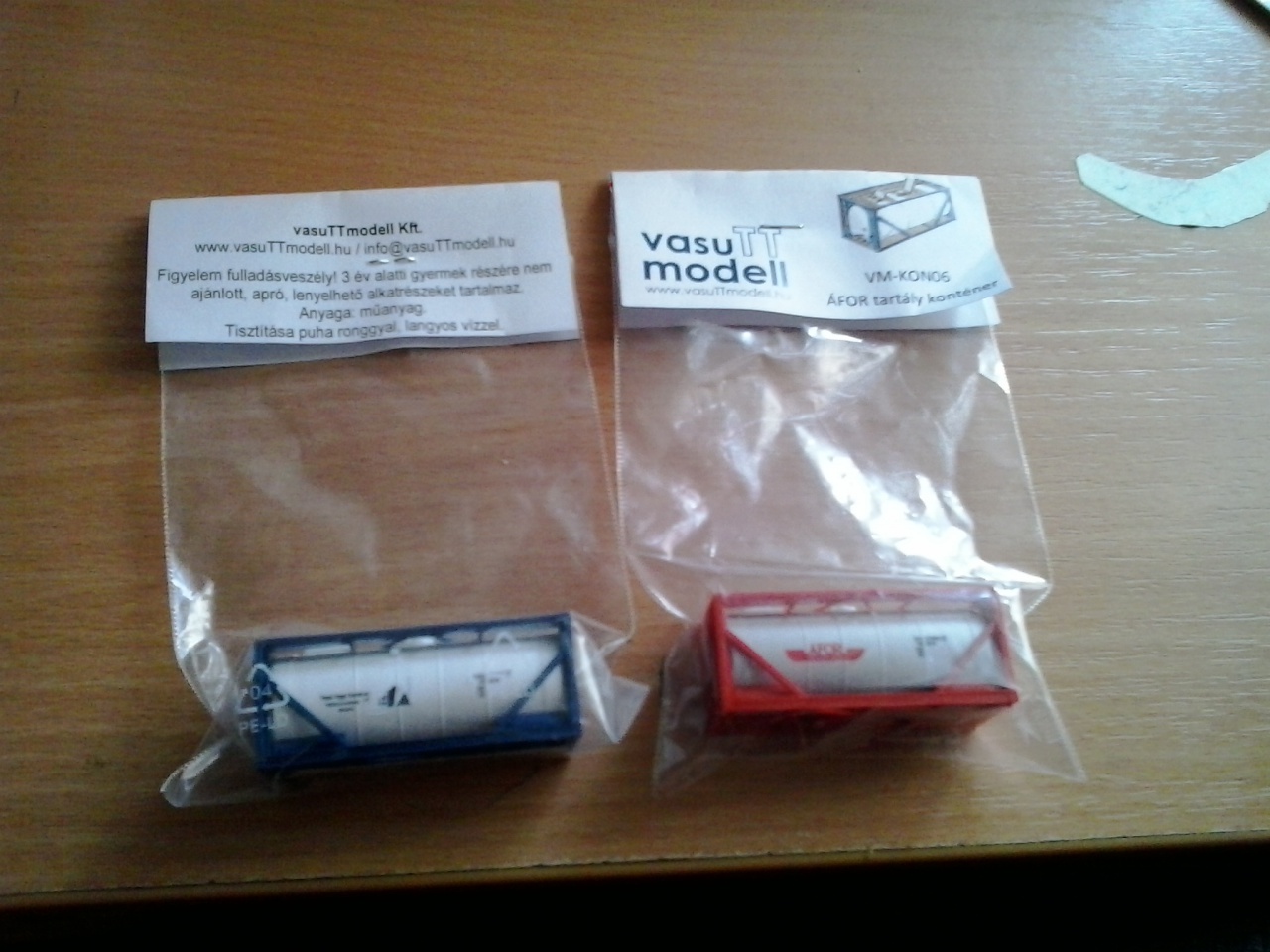

(#47923) sikumegalifter válasza angyal.marci hozzászólására (#47901)
Okt 26, 2015 |

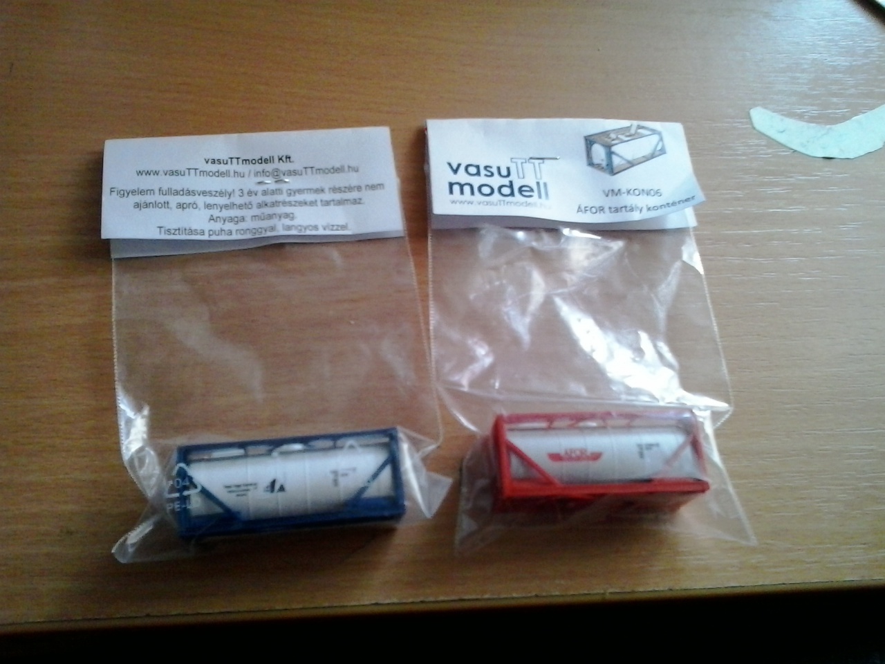

(#47924) angyal.marci válasza sikumegalifter hozzászólására (#47923)
Okt 26, 2015 |
A TVK-s tartályból még 21, az ÁFOR-osból 23 van készleten Ottóéknál, a gyártott 100-100 darabból! Most vegyétek, míg még van!
Jók a linkek, SAetta?  |

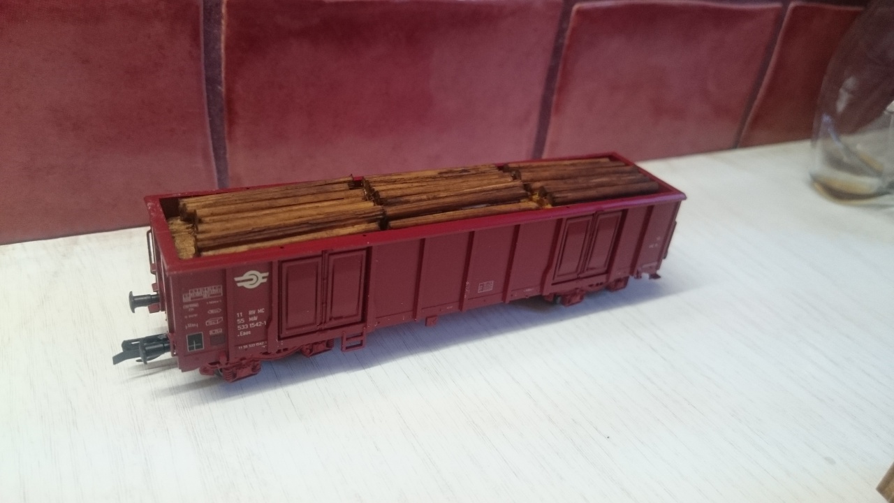

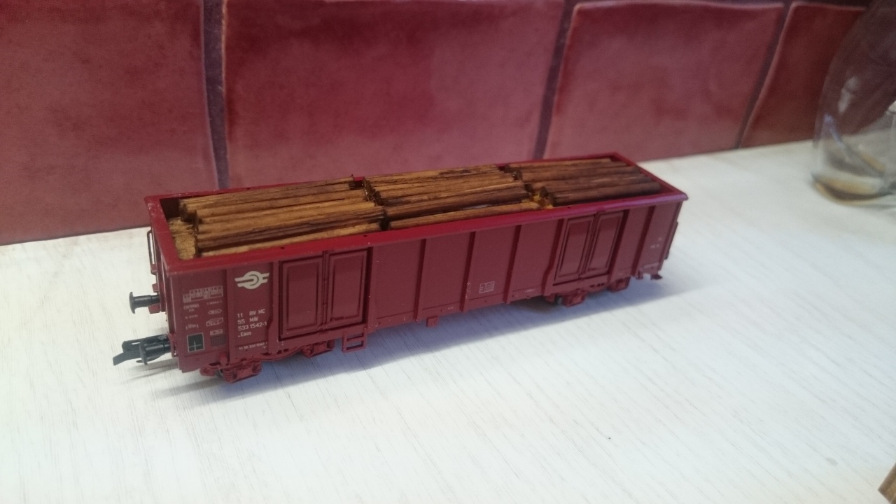

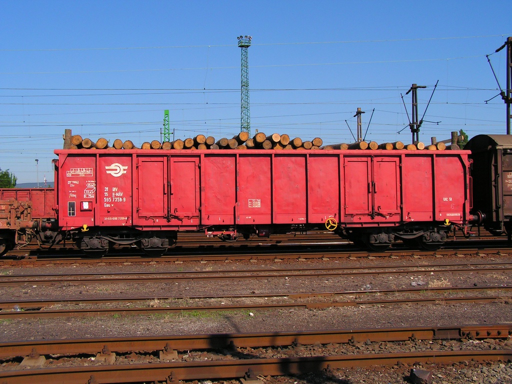

(#47925) jáTékTigris válasza hoTTo hozzászólására (#47895)
Okt 26, 2015 |

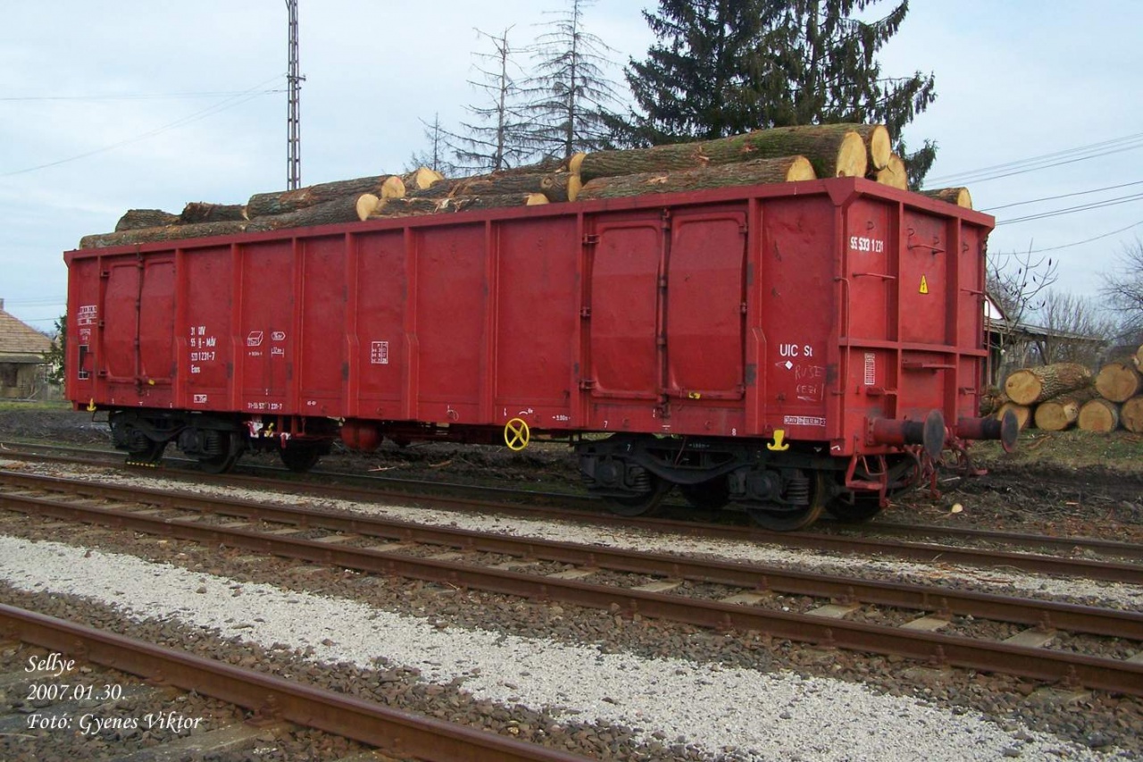

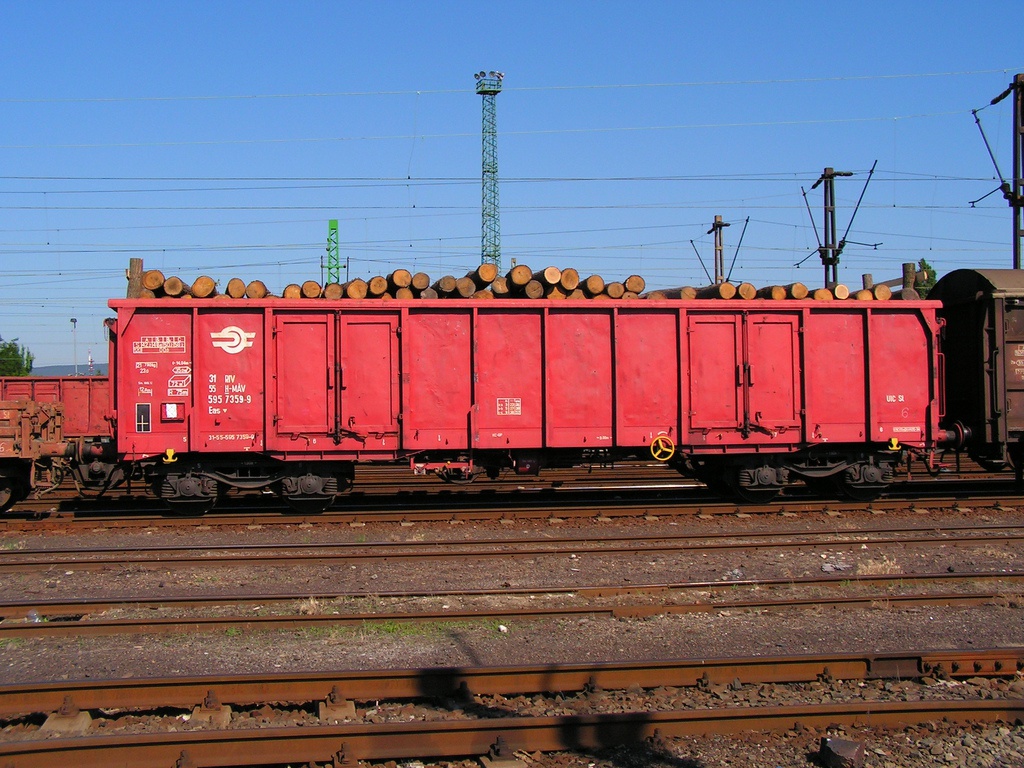

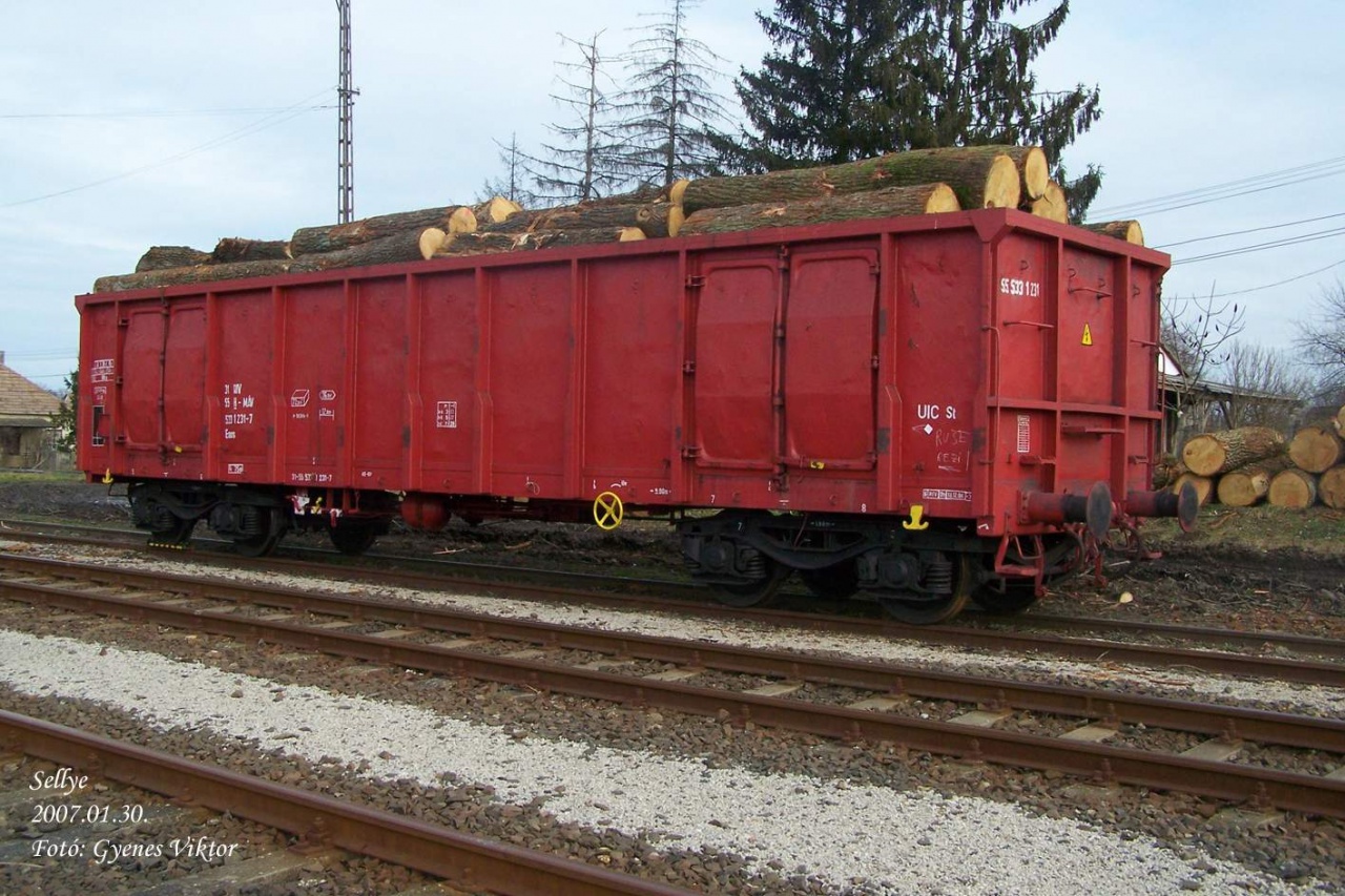

Köszönöm mindenkinek, tehát mindegy, hogy hogy pakolják, a lényeg, hogy egy vonatban egyféleképpen legyen
Ottó képei meg azt mutatják, hogy lehet magasabbra is rakni, mint a vagon pereme.  |
(#47929) róbertke válasza jáTékTigris hozzászólására (#47925)
Okt 27, 2015 |
Ha már normális rakodásról beszélünk, akkor csak a jobboldali kép amit figyelembe vehetünk, a másik kettőt az első adandó alkalommal a kocsivizsgálók kisorozzák rakomány igazításra. |
(#47932) róbertke válasza csíkosháTTú hozzászólására (#47896)
Okt 27, 2015 |
Most már új neve van: H-MTMG 618-010 |

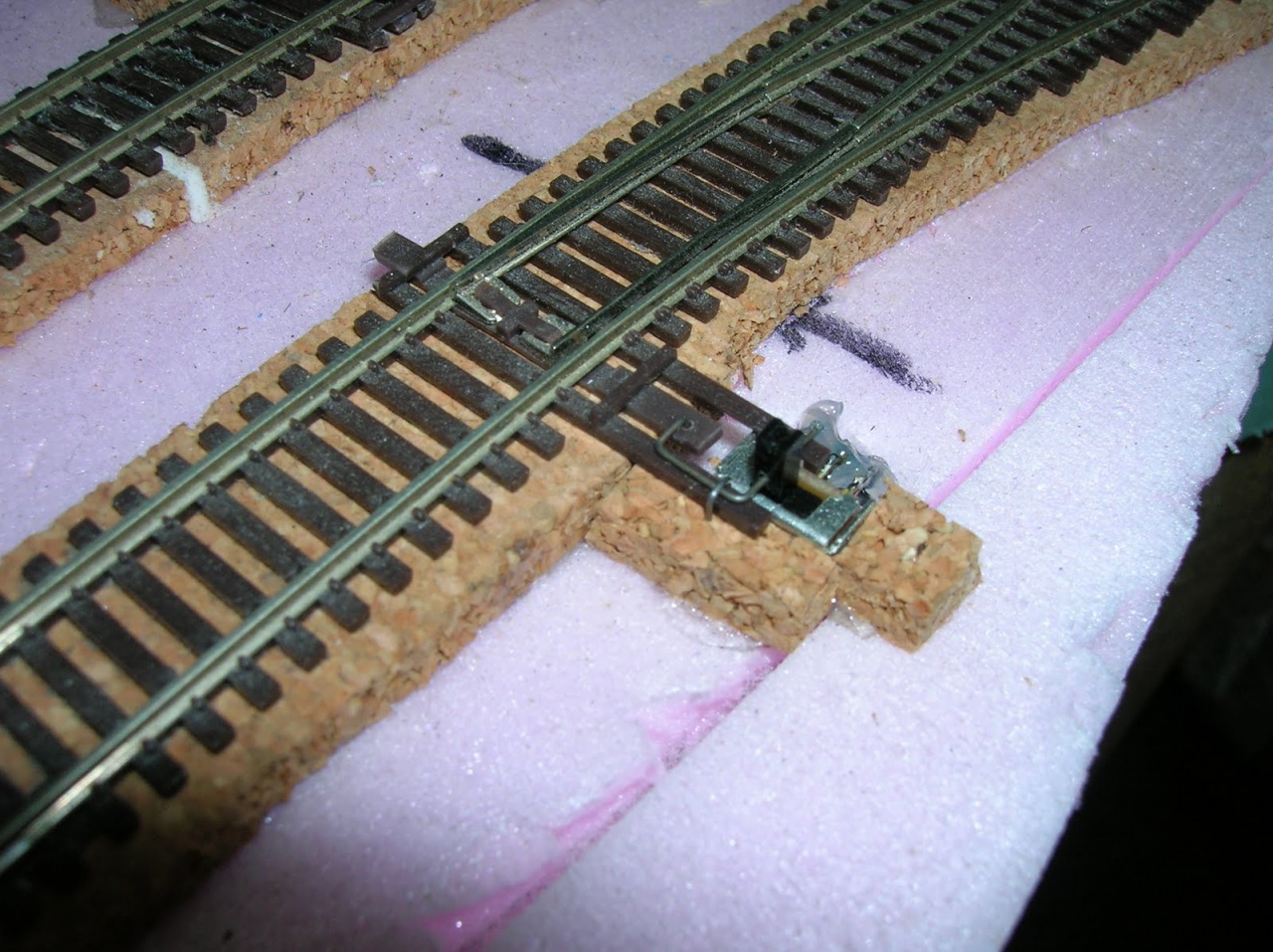

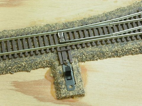

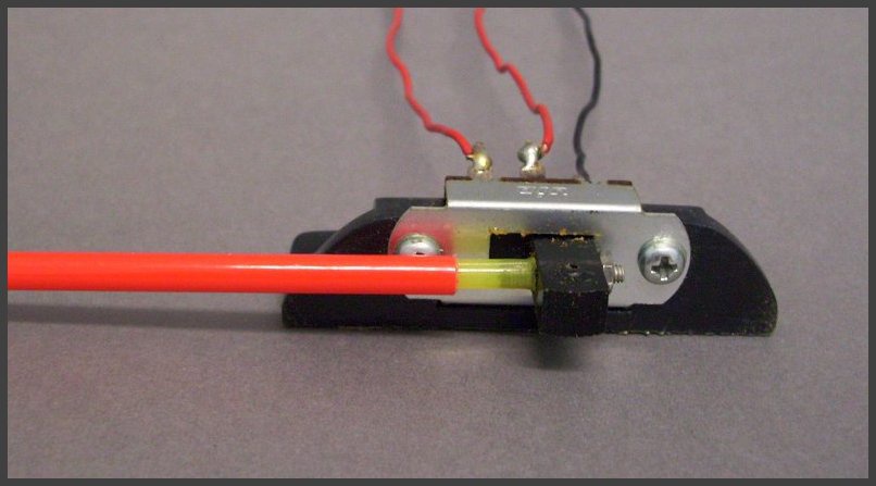

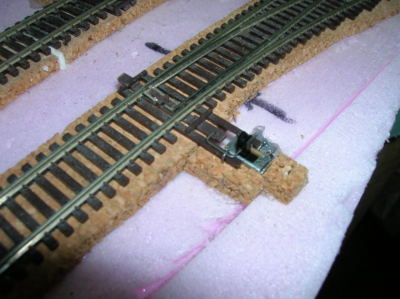

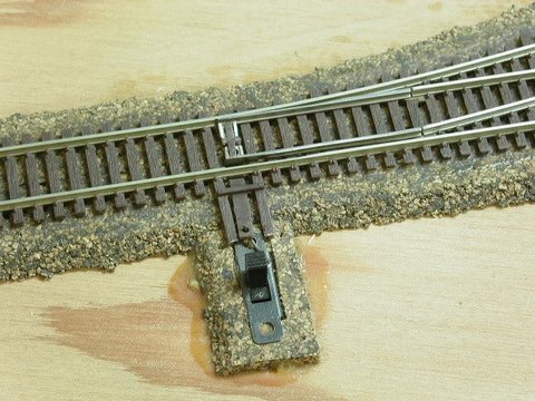

(#47950) sikumegalifter hozzászólása
Okt 27, 2015 |

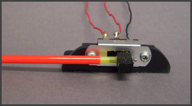

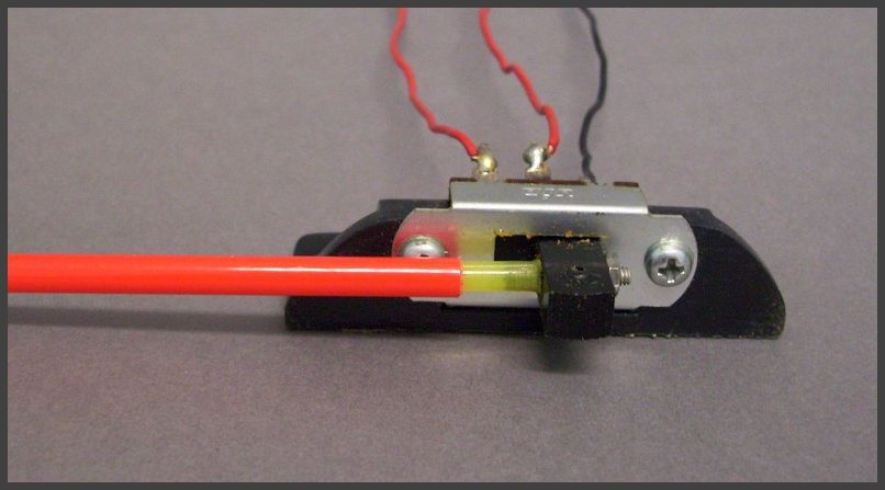

Nemrég arra kerestem választ hogy lehet manuális állítást csinálni egyszerűen.
Most megtaláltam a neten egy Amerikai vasútmodellező oldalon majd kicsit beleástam magam a témába ☺ Az egész egy 50 ft-os tolókapcsoló egy kis drót és kreatívitás ☺
Figyelem a nyugalom megzavarására való képek következnek |

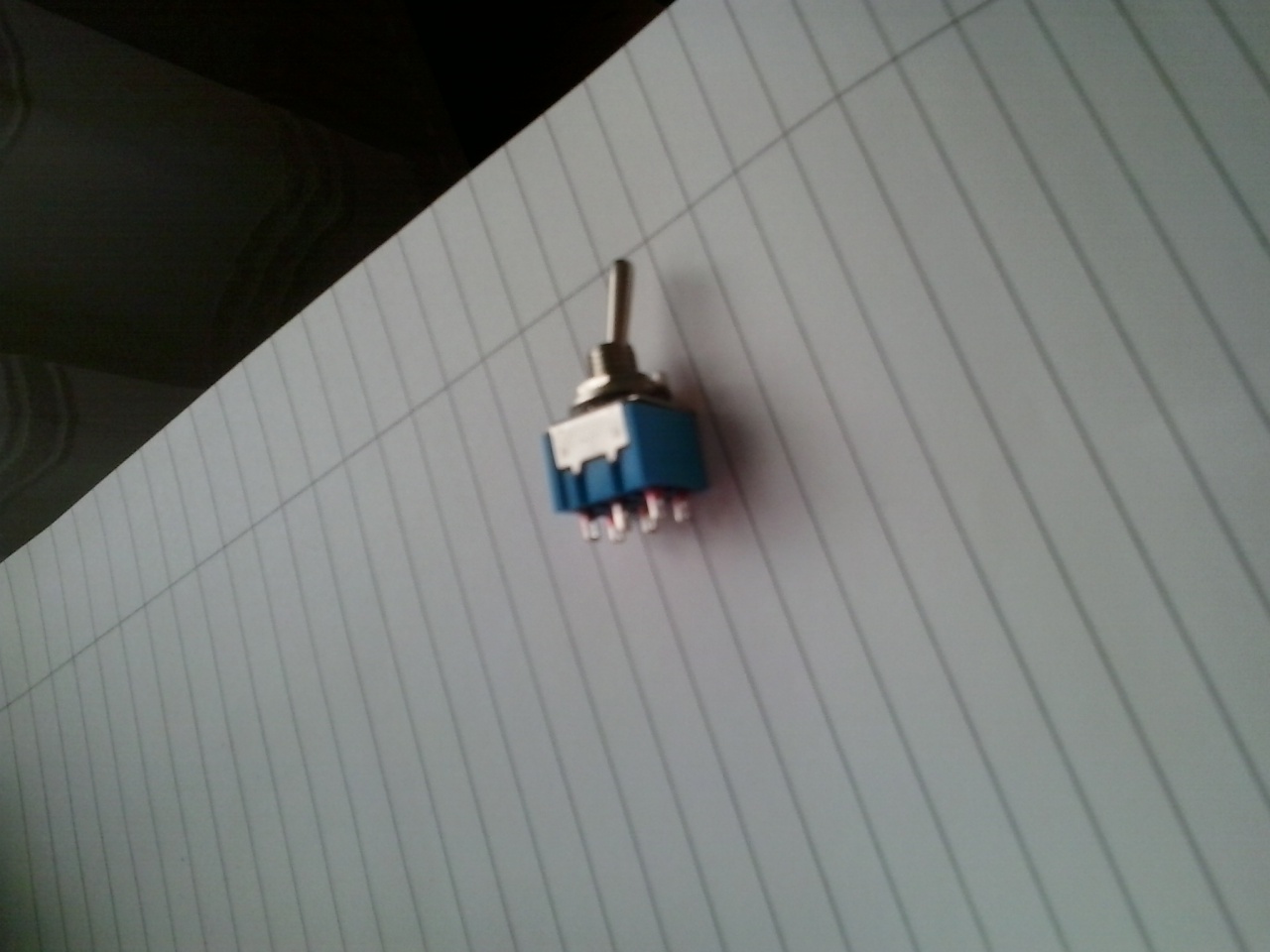

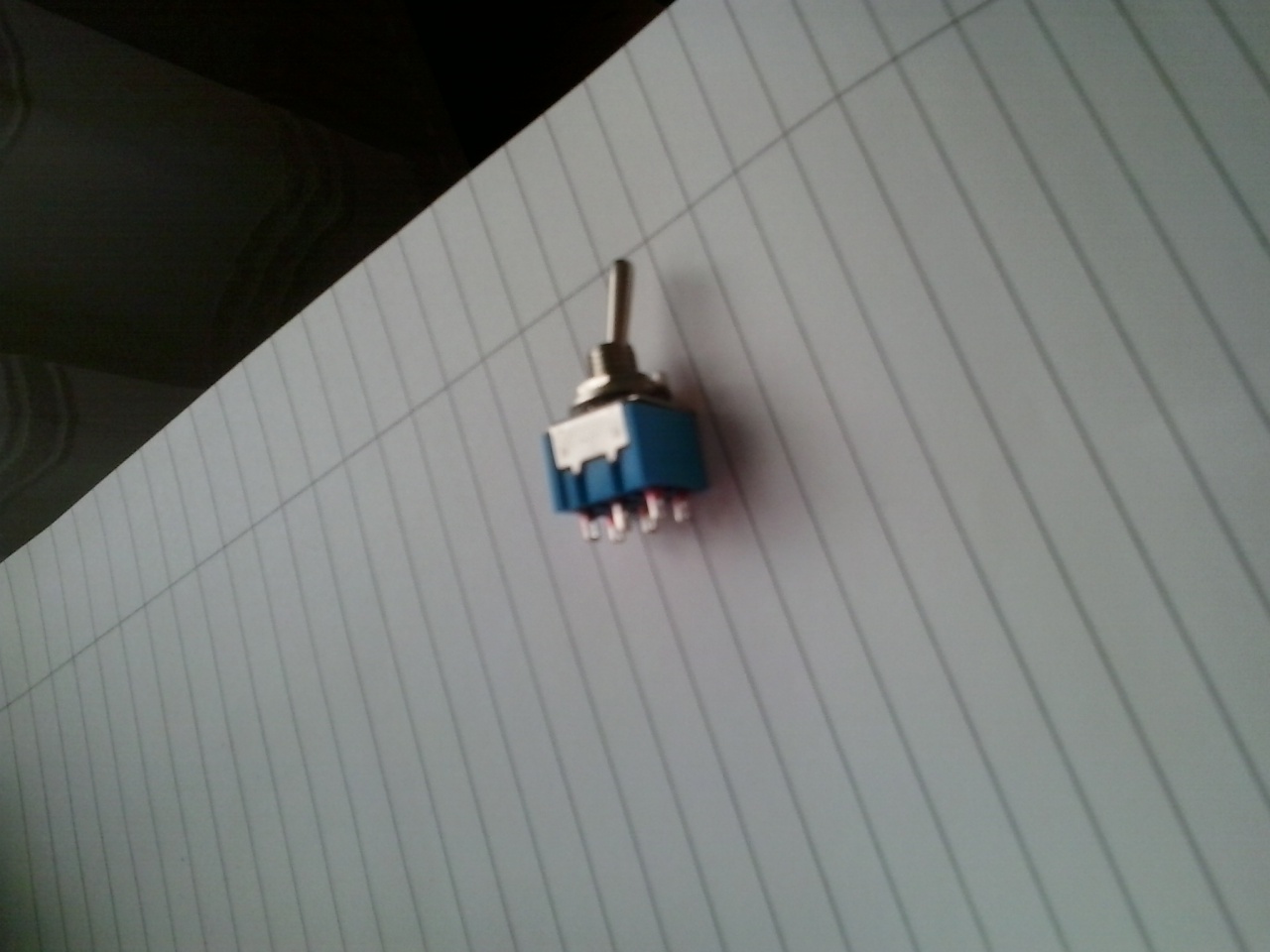

(#47952) proba válasza sikumegalifter hozzászólására (#47950)
Okt 27, 2015 |
Egyik ismerősöm ezt egy billenő kapcsolóval csinálta. Talán az még stabilabb is. |

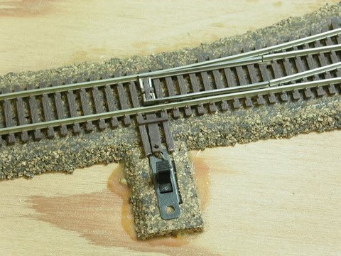

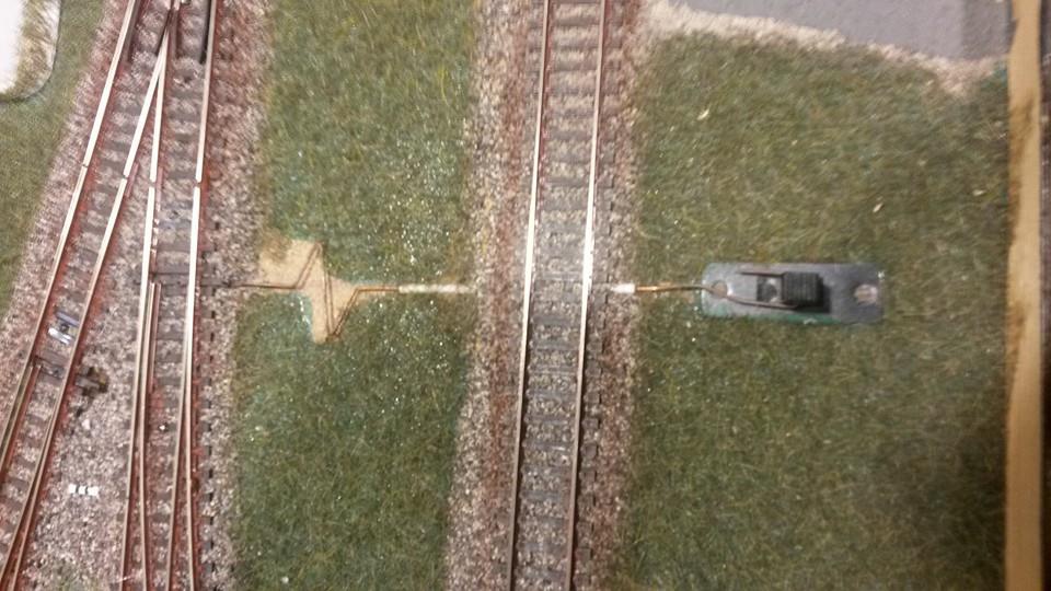

(#47953) sikumegalifter hozzászólása
Okt 27, 2015 |

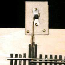

Van egyszerűbb megoldás is |
(#47954) sikumegalifter válasza proba hozzászólására (#47952)
Okt 27, 2015 |
Az sem rossz megoldás ki fogom próbálni mindkettőt ☺ |

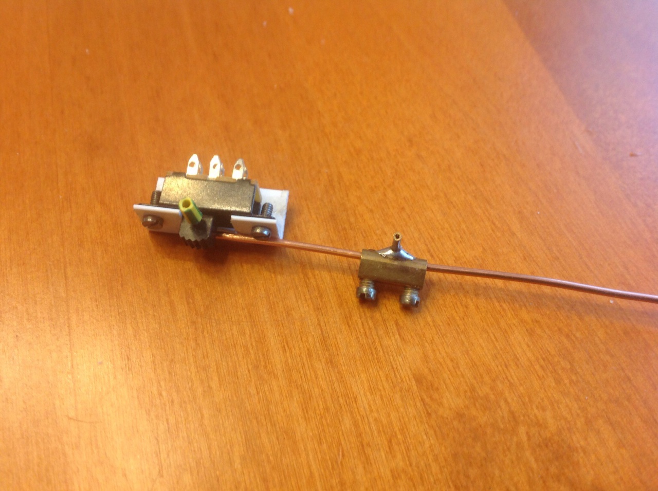

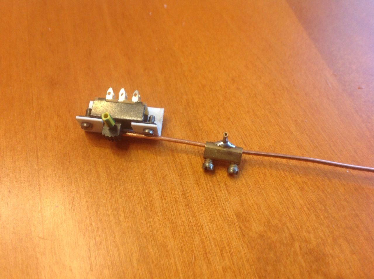

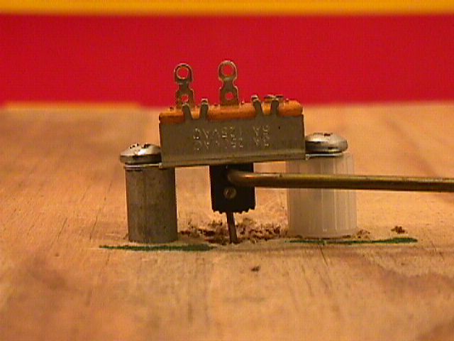

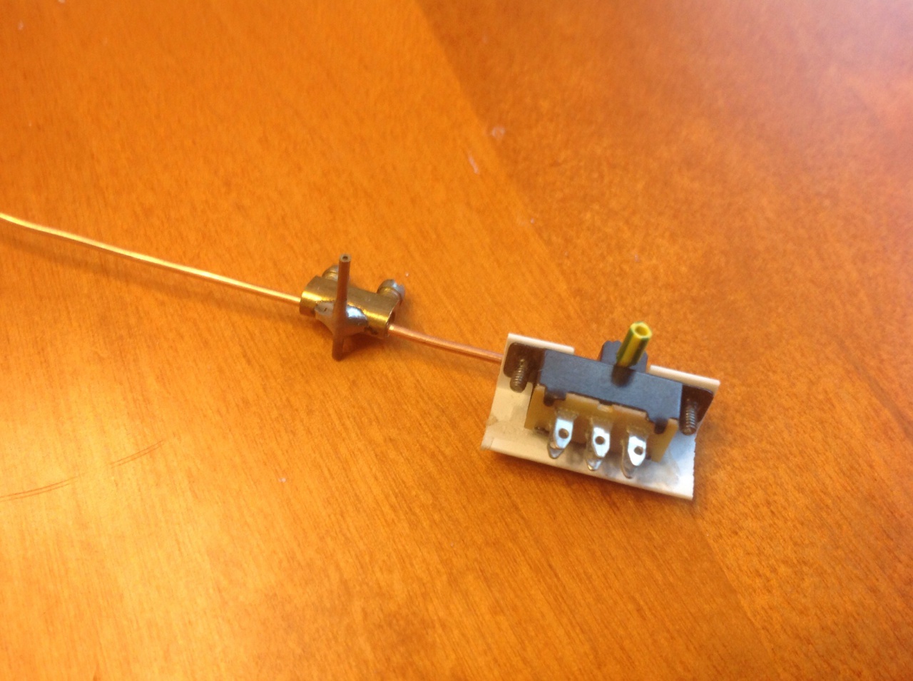

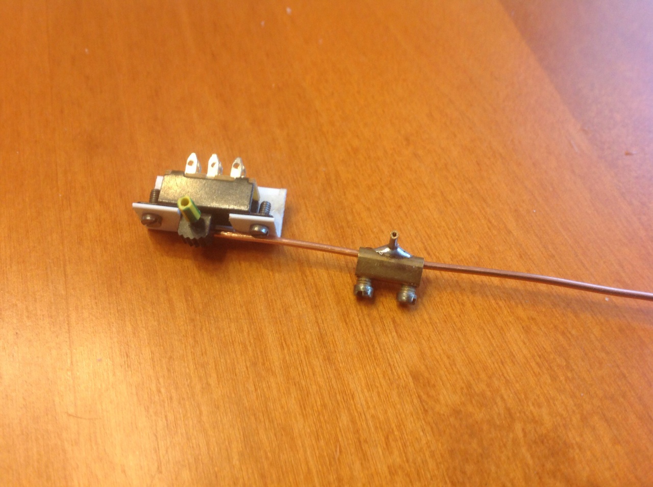

(#47957) etwg válasza sikumegalifter hozzászólására (#47950)
Okt 28, 2015 |

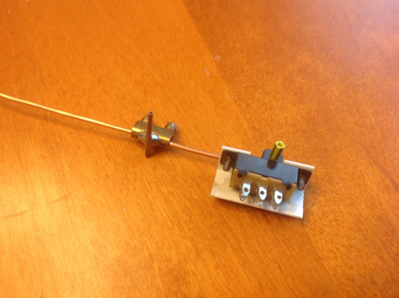

Hasonlo megoldást választottam 10-15 éve a FLRR amerikai erdei vasuton ( lásd a V&M cikkét és Itt ), azzal a különbséggel, hogy a tolokapcsolokat nem helyben kezelem, hanem a terepasztal széléröl vezetnek oda 2 mm-s acélrudak ( küllök). A küllök végét kb 1 cm hosszban elhajlitottam L alakba, és a kapcsolok mozgatogombjába furt 2 mm-s lyukba lettek dugva. A másik végére egy darab szigetelö csövet huztam, hogy ne essen ki a kapcsolobol.. A terepasztal szélén a küllökre 6 mm-s fa düblit ragasztottam a jobb fogás érdekében, amik kb 1,5 -2 cm-t állnak ki az oldalfalból). A kapcsolo nem közvetlenül mozgatja a váltot, hanem egy vékony rövid acéldrottal ( alulrol), és a kontaktusok a visszajelzésre szolgálnak, mert a PECO válton nincs mit polarizálni.
Ime a prototipus ( megtartottam mutatoba). Csak a fénykép kedvéért van most rézdrot a küllö helyett a kacsoloba dugva. A rudra szerelt szoritora egy vékony rézcsö van forrasztva amibe az acéldrotot ragasztom ( gitárhur, zongorahur - alaplap vastagságától függöen) ami a váltót mozgatja. A Peco elöny, hogy öntarto igy csak át kell billenteni a holtponton. Tillig váltokra valoszinü más megoldás kell, mert itt nem lehet beállitani a hosszanti mozgást ( adva van a kapcsoloval). |
(#47958) sikumegalifter válasza etwg hozzászólására (#47957)
Okt 28, 2015 |

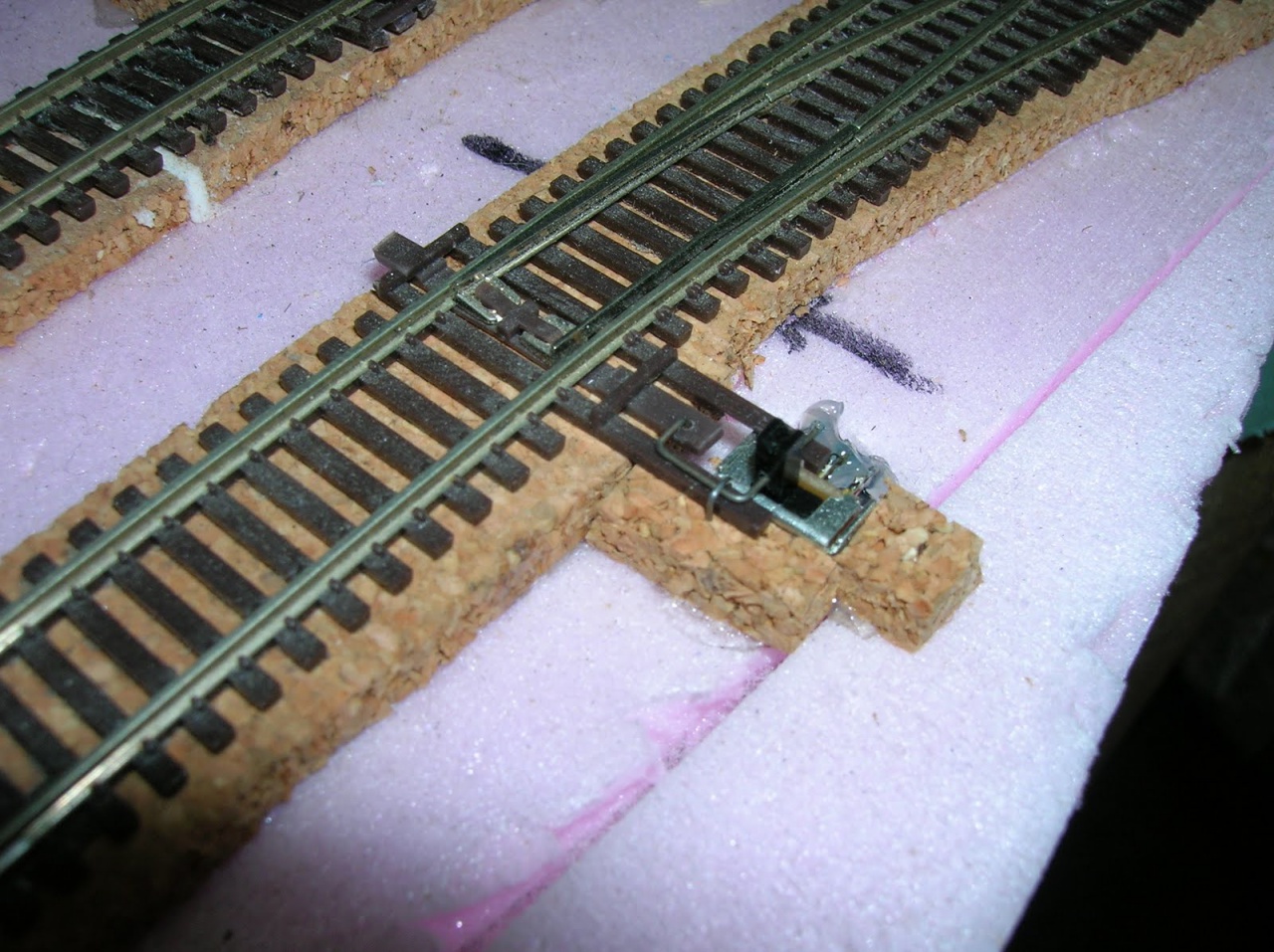

Köszönöm a leírást és a képeket
A peco valóban annyiban jobb hogy az pozicíóban marad. De már gondolkozom a Tillignél hogy lehetne biztossá tenni a pozíciót. A YouTube videókat nézve találtam olyat ahol kicsit másként csinálják csinálják. Ott még raknak egy rugót a egyik oldala az asztal szélén meg kihfogantyút fordít rajta egy felet és akkor kenterbe van és húzza a drótot. Visszafelé fordít egyet és akkor a rúgó tartja a pozíciót. Na ez nem egy szakszerű leírás volt inkább megkeresem a videót |

(#47960) etwg válasza sikumegalifter hozzászólására (#47958)
Okt 28, 2015 |
Ismerem ezt is, valamikor én is készitettem ilyesmit a hajdani Pilz ( ma Tillig) váltokhoz. Az én megoldásom egy NYÁK-bol kivágott T alaku elem volt. Ez T metszéspontján egy lyukon fordult a hosszabb talpra egy kis pöcök volt forrasztva. Ebbe akadt egy kis rugo, ami a csapágy háta mögött volt rögzitve. Igy a T egyenes állása lett a holtpont, és kis erövel a vizszintes ágon el lehetett billenteni a holtpontrol. A T talpábol nyult ki a huzal ami a váltot mozgatta. Sajnos nem maradt még mutatoba sem, mert áttértem a PECO-ra. A T mérete mintegy 15x20 mm volt. A rugokat magam tekertem 0,15 mm-s acélhuzalbol - kb 10 mm hosszu volt a tekercs és 1,5mm-s magra volt tekerve, menet menet mellé. |

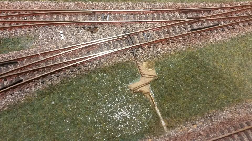

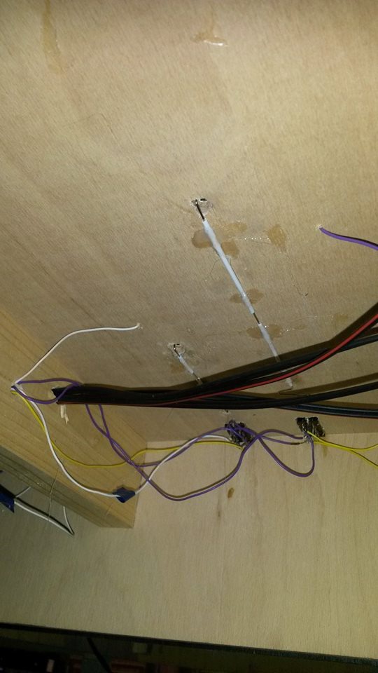

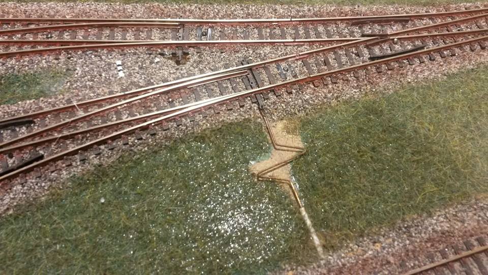

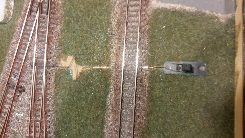

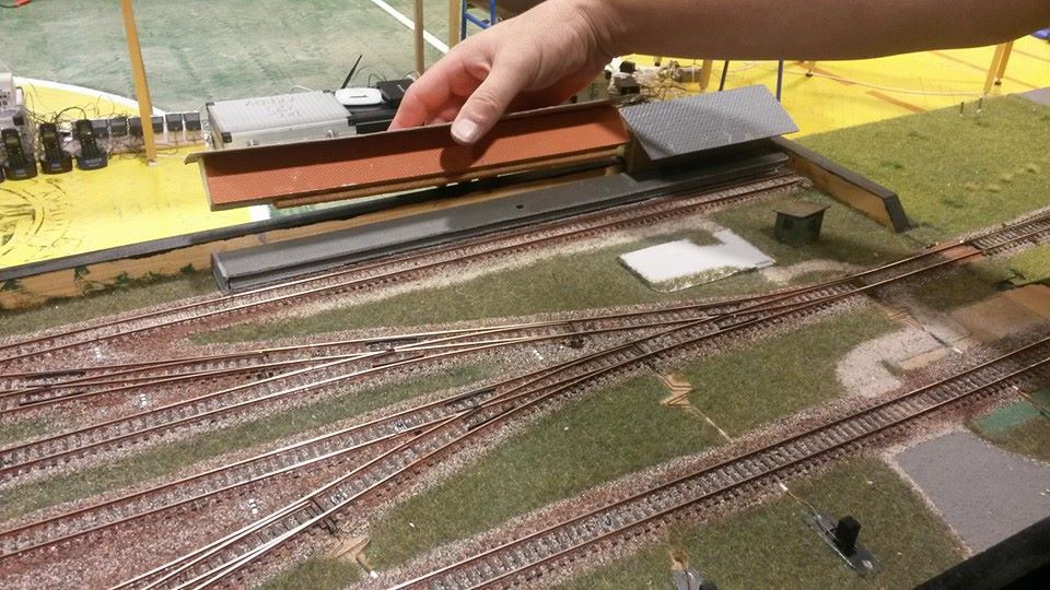

(#47962) hoTTo válasza sikumegalifter hozzászólására (#47953)
Okt 28, 2015 |

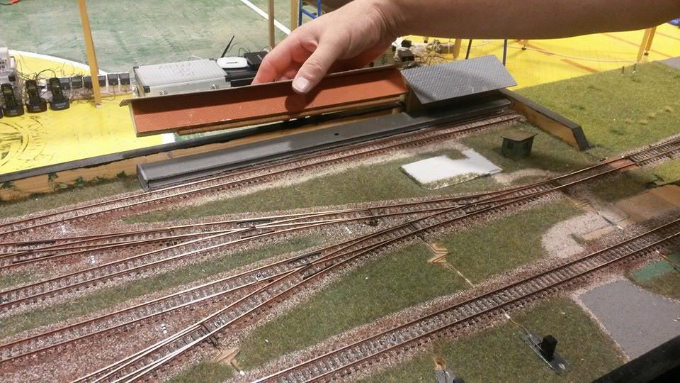

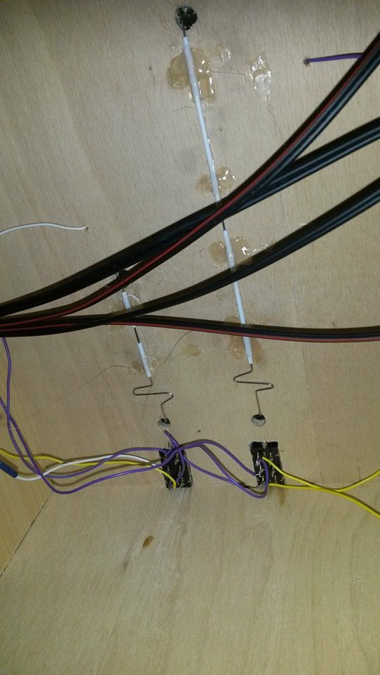

Modulos körökben is előfordul ilyen kapcsolós váltóállítás, Tillig EW2 és EW3 váltóknál is. A rugózás miatt a "vonóvezetékbe" egy Z van hajlítva. |

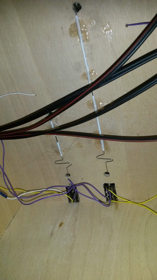

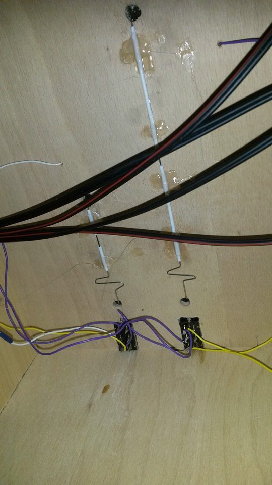

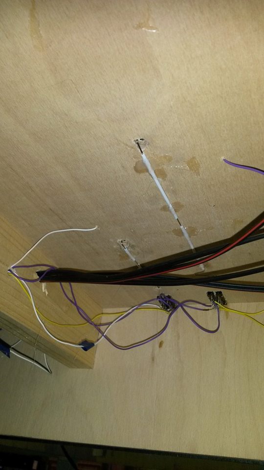

(#47963) hoTTo válasza hoTTo hozzászólására (#47962)
Okt 28, 2015 |
Még két kép, most alulról nézve. |

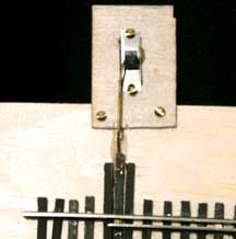

(#47964) róbertke válasza sikumegalifter hozzászólására (#47950)
Okt 28, 2015 |

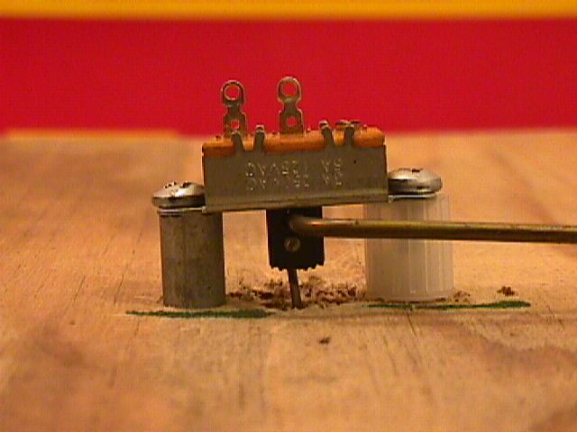

Van ennek egy német változata, ami padló alaTTi hajtásnak tökéletes. Kép 001; Kép 002; Kép 003. A teljes Honlap ITT található. Mint a 3. kép alapján sejthető, a rugóerőt maga a beépített kapcsoló biztosítja. |
(#47965) etwg válasza róbertke hozzászólására (#47964)
Okt 28, 2015 |
Idézet: „Mint a 3. kép alapján sejthető, a rugóerőt maga a beépített kapcsoló biztosítja.”
Az pontosan a hátránya, mert a válto nyelve H0-ban vagy kisebb méretben alig 2 mm-t mozdul a kapcsolo karja meg 6-8 mm-t ( tipustol függö). Ha ezt egyenesen összeköti a váltoval akkor a kapcsolo nem fog jól müködni. Azért kell a külön rugo. |
