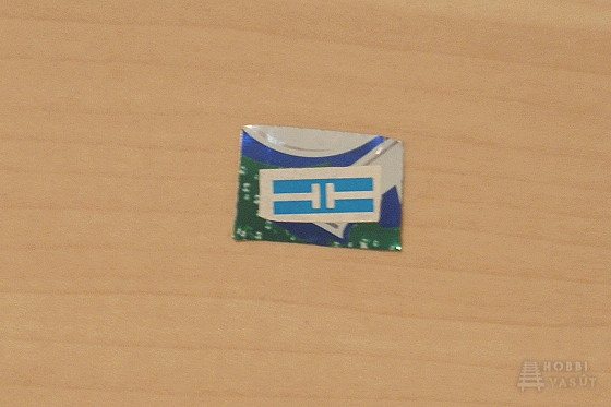

A legegyszerűbb, a régi, oszlopra helyezett bádogtáblák lemodellezése. Először is a kiterített sörös vagy üdítősdoboz külső, mintás felére kell a táblát felragasztani. Így a tábla hátlapja a doboz belsejének fémes felülete lesz, hűen visszaadva az eredetit.
Az üdítősdobozból kivágott darabra felragasztott "Fázishatár" jelzőtábla
Ha a papír ráragadt a dobozra, egy kis, éles ollóval óvatosan körbevágjuk a táblát. Ezután már csak az maradt hátra, hogy a hátlapjához forrasztással vagy ragasztóval rögzítsük a kondenzátor levágott lábát, mely az oszlop szerepét hivatott betölteni.
Hogyha modernebb táblát szeretnénk készíteni, akkor sincs gond, hiszen ugyanezeket a lépéseket követve műanyag táblát is modellezhetünk. Ehhez én a fagylaltosdoboz tetejét használom, de megfelelő lehet különféle tejfölös vagy joghurtos dobozok teteje, vagy akár maga a doboz is. A lényeg, hogy vékony, sík, fehér felületű legyen. Az elkészítés a már fentebb ismertetett lépésekből áll: ragasztás, kivágás, láb ráragasztása. Mivel a tábla műanyag, itt a forrasztást nem célszerű alkalmazni :-)
