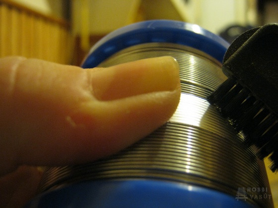

Szükség lesz egy tekercs huzalra, minél nagyobb átmérőjű dobon, alufóliára ,valamint egy durvább szőrű ecsetre. Én speciel a villanyborotva mellé adott kefét használtam erre a célra. A huzal vastagságát a méretarányhoz képest válasszuk meg, én az N-es méretarányhoz a 0,8-ast találtam megfelelőnek.

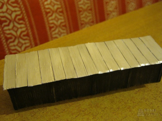

Vágjunk le alufólia darabokat a tető szélességének megfelelően, kicsit túl is nyúlhat a kartonpapíron, így élethűbb lesz, igaz, a kilógó rész sérülékenyebb is. De a kis sérülésektől talán még valósághűbb lesz. Az alufólia szélességét a tető hossza alapján számoljuk ki, figyelembe véve, hogy a hullámlemezeket kis átfedéssel kell elhelyeznünk.
A képen látható módon simítsuk rá a darabokat a huzaltekercsre. Igaz, így kapnak egy kismértékű ívelést, de ezt óvatosan lenyomva az asztalra, ki lehet egyenesíteni, a többit a ragasztás elintézi majd. Ha készen vannak, ragasszuk fel őket. Ha az utolsónál kisebb a szükséges hely, mint a hullámlemez, akkor vagy méretre szabva kell egyet készítenünk, vagy egyszerűen nagyobb átfedéssel helyezzük fel. Ha nagyobb a hely, akkor nincs választási lehetőségünk, újat kell készítenünk.
Ha valaki alutetőt szeretne, akkor nincs több dolga, legfeljebb csak kicsit mattítania  kell, valamely módszerrel, mondjuk vízfestékkel, esetleg matt lakkal szárazecsetelni. Én horganyzott hullámlemezt szerettem volna, mert azt lehet rozsdázni is, és az szerintem az jobban mutat, és élethűbb lesz.

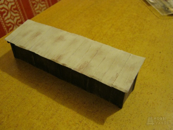

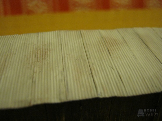

Először is lefestettem világosszürke modellfestékkel, száradás után pedig a világosszürke és rozsdabarna keverékével szárazecseteltem. Festésnél a hullámokkal párhuzamosan mozgassuk az ecsetet, és ne keresztirányban, egyrészt mert úgy túl sok festék kerülhet a hullámok aljába, másrészt megsérülhetnek a hullámok. Bár a hajlítás után elég merevek lesznek, legalábbis az alufóliához képest… Ha úgy tettük fel a hullámlemezeket ,hogy azok túlnyúlnak a tetőn, akkor ne felejtsük el alulról is lefesteni.
Ezután már csak finoman át kell festeni a már ismert híg, fekete vízfestékkel, és készen van a raktár.
