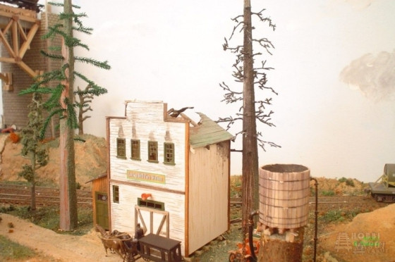

A fenyőágak.

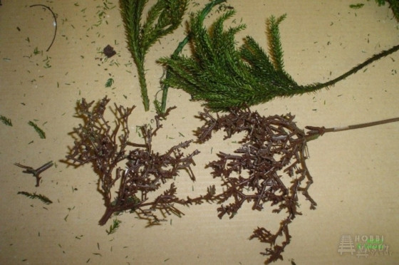

A virágboltokban, barkácsboltokban kapható vékony fenyőágnak kinéző anyag.

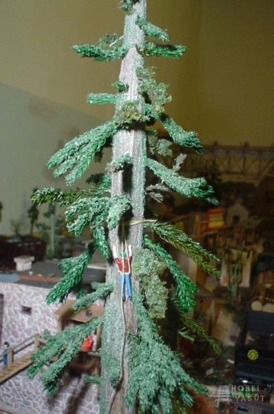

Ebből az anyagból vagdaljunk le ágakat, felfelé egyre rövidebbeket, és azokat ragasszuk a fatörzs előre kifúrt lyukaiba.
A nagy fenyők gyakran vannak kitéve villámcsapásoknak, amiktől azok rendszerint leégnek. Ilyen esetben drótból, vagy az erre a célra gyártott barkácsanyagból alakíthatunk ki ágakat. Ezeket a beragasztás előtt célszerű matt feketére/szürkére festeni.
Az elkészült fákat alulról csavarozzuk a terepasztalra.
