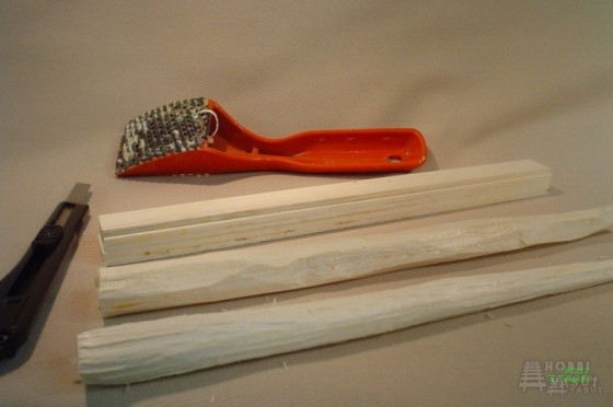

A törzset a balsafa deszkákból alakítsuk ki. H0-ban kb. 2x30 cm-es léceket vágunk, ki és ragasszuk egymásra.
Ha megszárad a ragasztó, durva ráspollyal, reszelővel alakítsuk ki a fa törzsét - felfelé vékonyodik.
A ráspoly egyben kialakítja a fa kérgét is.

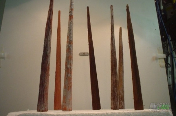

Ha meg vagyunk elégedve a formával, fessük be a törzset. Az iskolai vízfesték untig elég erre a munkára, esetleg a tubusban árult akryl festékekkel is dolgozhatunk.
Egy kiránduláson figyeljük meg a fenyők kérgét. A belső rétegek egyre vörösebbek, így egy vörösesbarna színnel kezdjük. Száradás után egy árnyalattal szürkébb legyen a szín. Ügyeljünk arra, hogy az egyes rétegek ne fedjék teljesen egymást, és itt ott látszódjon az alsóbb szín is. Én 3-4 rétegben szoktam színezni a fák törzsét.
A festék száradása után a fatörzs északi oldalát kenjük be ragasztóval, és egy szitán át szórjuk be zöldes szóróporral (fűrészporral). Ez alakítja ki a tipikus moha réteget.
