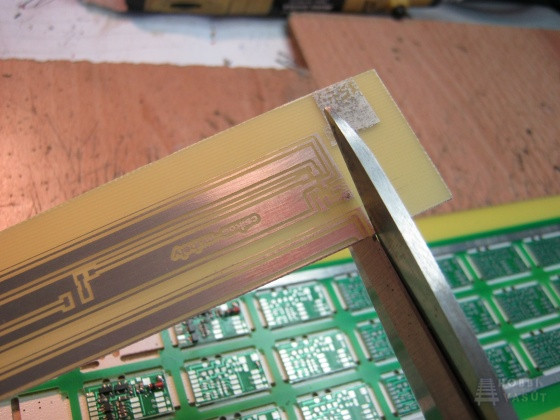

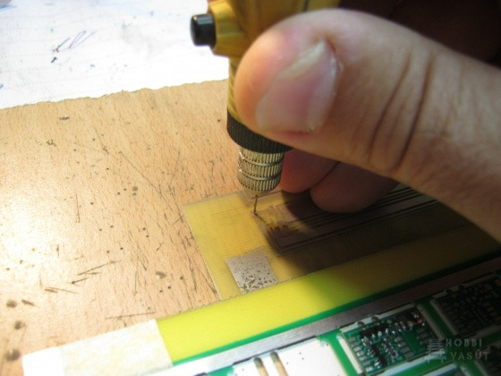

A furatokat fúrjuk ki, majd ollóval vágjuk méretre a lemezt.
Fúrás közben
A felesleg levágása
Készen vagyunk, forraszthatjuk be az alkatrészeket. Hogy ezt végigolvasni is hosszú volt? (Hát még leírni!) Mindenki higgye el, megéri a fáradtságot, megtérül, amikor egy áramkör esztétikus, és a szerelésekor nem kell azzal vesződni, hogy hol nem jó a lemez. Kevésbé fogunk őszülni, meg hajat hullatni. Azonban mindenki figyelmét felhívom, hogy elsőre nem feltétlenül fog tökéletesre sikerülni a dolog, de kitartás, a harmadik már szinte biztosan hibátlan lesz! Elsőre nem kell mindjárt egy SMD alkatrészekkel, és 0,3 mm-es vonalakkal teli áramkörrel próbálkozni, itt is tartsuk be a fokozatosságot. Ha a tanácsokat megfogadjuk, akkor nem lesz gond a tizedik lemezen a SOIC8-as tokban lévő SMD IC sem.
Kitartást, türelmet kívánok mindenkinek ehhez a szép feladathoz! Szánjuk rá az időt, megéri! Csak egyszer kell ráérezni, és megszokott rutinná válik majd.
